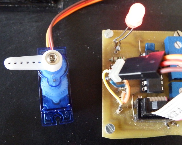

(#65994) sigabor hozzászólása
Feb 18, 2022 |
Tisztelt csoport társak !
Érdeklődni szeretnék hogy foglalkozik e valaki (épít e) olyan szervó vezérlőt aminben lehet állítani a sebességet?
Segítségeteket előre is köszönöm !
Gábor
