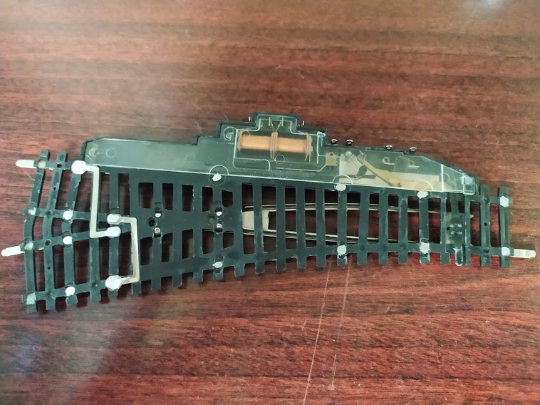

(#63714) patexati hozzászólása Válasz Dec 12, 2020

(#63715) tumikas válasza patexati hozzászólására (#63714) Válasz Dec 12, 2020
Ha jól gondolom I profilos sínekre akarsz váltani. Ha ez a helyzet akkor felejtsd el a régi Piko váltókat. Nem érdemes emiatt majd harmadszor is újra építkezni.
(#63717) Lazsi válasza patexati hozzászólására (#63714) Válasz Dec 12, 2020
„Esetleg egyszerűen nem is lenne összerakva csk pár tized hézag lenne a sinek közt”
Ha hézag van, akkor nincs elektromos kapcsolat. -> Minden szakaszhoz és váltóhoz oda kell vezetni a feszültséget, vagyis a sínekkel párhuzamosan vezetékezni is kell.
A vezetékezés viszont megoldaná az eredeti problémát is, vagyis a kontakthibát. (Legalábbis, ha ezalatt azt érted, hogy az egyes sín-szakaszok között nem jó az elektromos kapcsolat.)
Vagyis ha csak emiatt akarsz váltani, akkor a vezetékezéssel megúszhatod a sínek vásárlását is.
De ez egy abszolút magánvélemény...

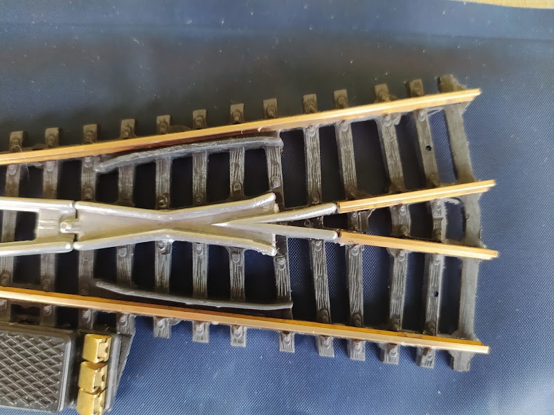

Váltókban a csúcssínnek, és szívdarab marad - ezt akár le is nikkelezheted, a többi pedig i-prof sínszállal lecserélve.
Legalább annyira macerás az igazító peckeket lecsiszolni, de csak egyszer kell. Valami erősebb ragaccsal örökös lesz a sín és talpfarács rögzítése.

Az ötlet zseniális!! Nem gondoltam ha levágom a peckeket ilyen szépen beilleszthető! Nem is mozog oldalra olyan passzentos Ha lehetne venni méterben jobb lenne mint az eredei illesztett sinek

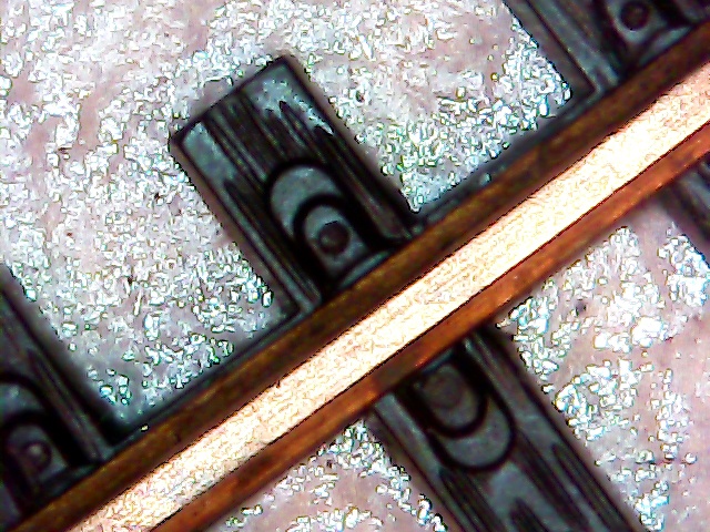

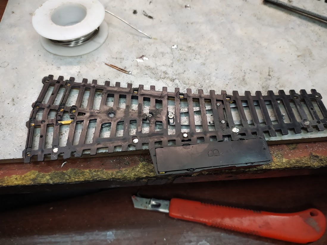

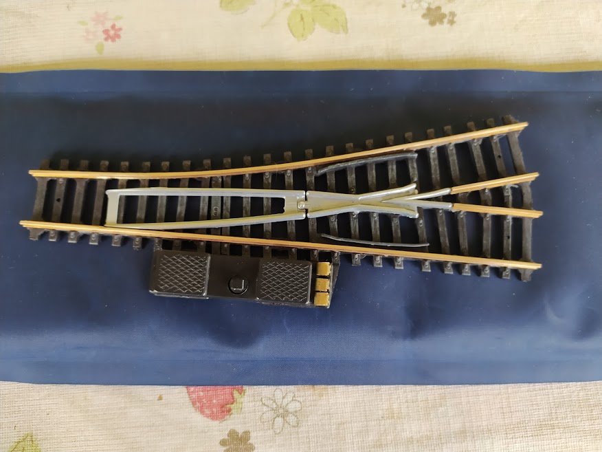

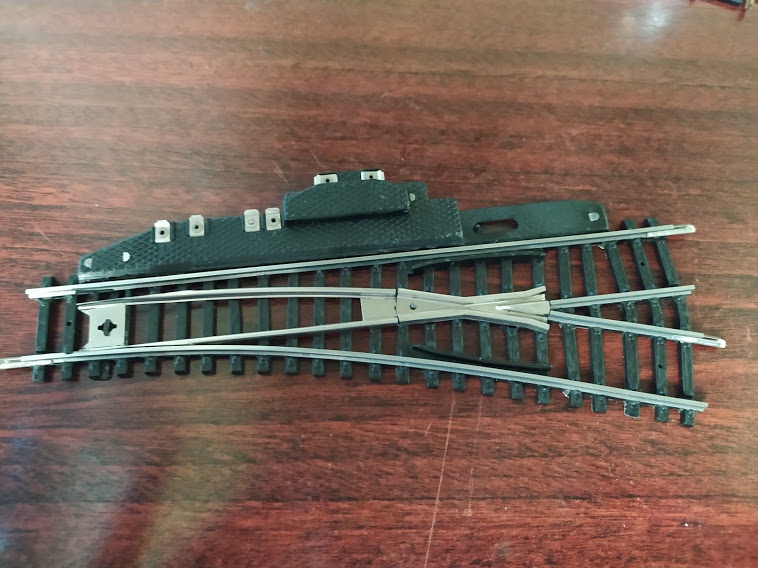

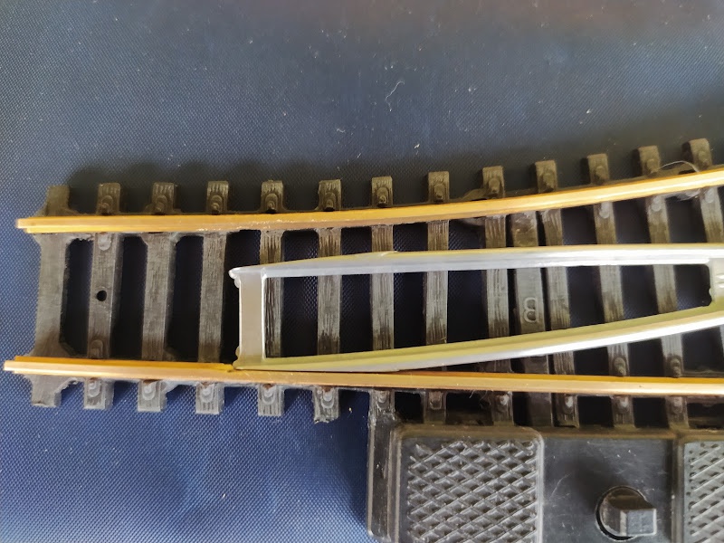

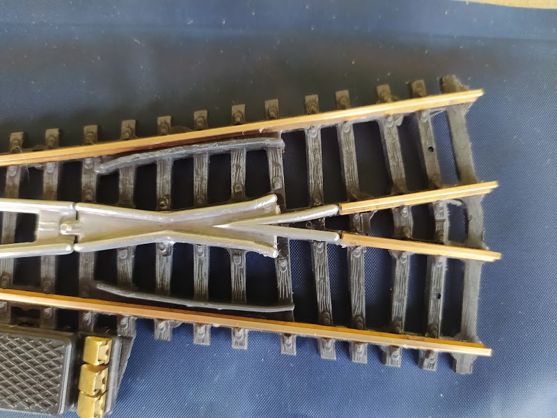

(#63731) patexati hozzászólása Válasz Dec 15, 2020

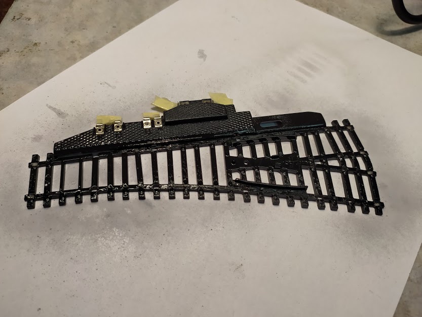

Csak külön engedte feltenni..Csak 18 váltó van
(#63732) patexati hozzászólása Válasz Dec 15, 2020
És még magasabb is az U profilnál egy kicsit..A szívet pár tizedet meg kell emelni majd,de így nem lessz baj a PIKO váltófedéllel.. Most agyalok ám! Kösönöm a tippet diginewl
(#63733) TTmisi válasza patexati hozzászólására (#63732) Válasz Dec 15, 2020
Sajnos nem a legjobb ötlet, ezt a hibát elkövettem én is! Sajnos a pöckök közé ragasztott sínszálak esetén szélesebb a nyomtáv, mert az I profi sínkorona szélessége keskenyebb mint az U profié. Ezért mintegy egy mm-rel szélesebb lesz a nyomtáv, ez miatt a kitérőknél szinte állandó a siklás pláne több tengelyes vagonoknál és mozdonyoknál. Próbáltam a belső terelő sínszálakat lereszelni és hosszabbakra cserélni, de ez sem oldotta meg teljesen a problémát és eléggé csúnya látvány is!

(#63739) patexati válasza Váltógyártó hozzászólására (#63735) Válasz Dec 16, 2020

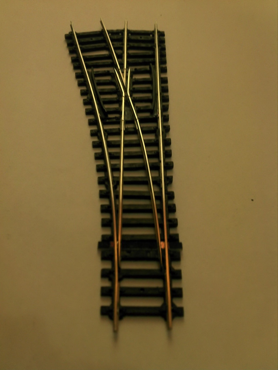

Egy kiselejtezett váltó lett a tesztalany..Nem akad siklik rajta a forgóváz ha megcsavarva tolom akkor sem..

(#63741) diginewl válasza patexati hozzászólására (#63739) Válasz Dec 16, 2020
Ügyes vagy! Látom jól beletettem a füledbe a bogarat.
Én is csináltam ilyen váltókat. Nem volt siklás sosem. Való igaz, ahogy írták, egy kis nyomtávbővülés az lesz. Érdemes a belső oldalhoz igazítani a sínszálat, így nem lesz nagy lötyögés.
Azon kívül, hogy randa volt, nem volt vele bajom.
Sínszál 2,5mm magas legyen.
Sínszál
Ragasztás az jó kérdés. Pillanatragasztóval dolgoztam. 4 évig stabil volt. Aztán bontás lett. Szerintem valami erősebb cucc érdemes oda amihez a fém, és ez a különleges műanyag is ragad.
(#63742) patexati válasza diginewl hozzászólására (#63741) Válasz Dec 16, 2020
Van pár tized bővülés de,a váltók a valóságban is bővebbek mint a szabvány nyomtáv erre van külön táblázat ..Ha gondosan csinálom szép is lesz a PIKO váltókkal.. Megpróbálom a csapágyragasztót ,hogy fogja meg..Van flexi pillanatragasztó is ,de persze beszáradt..Egy forgóvázat kell rajta tologatni minek elég éles nyomkarimája van és ha az jól szalad akkor ott baj nem lehet..

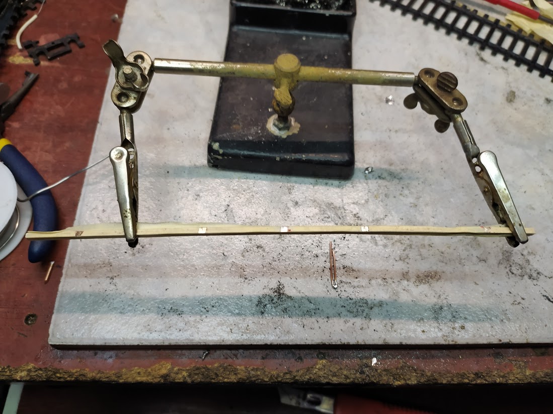

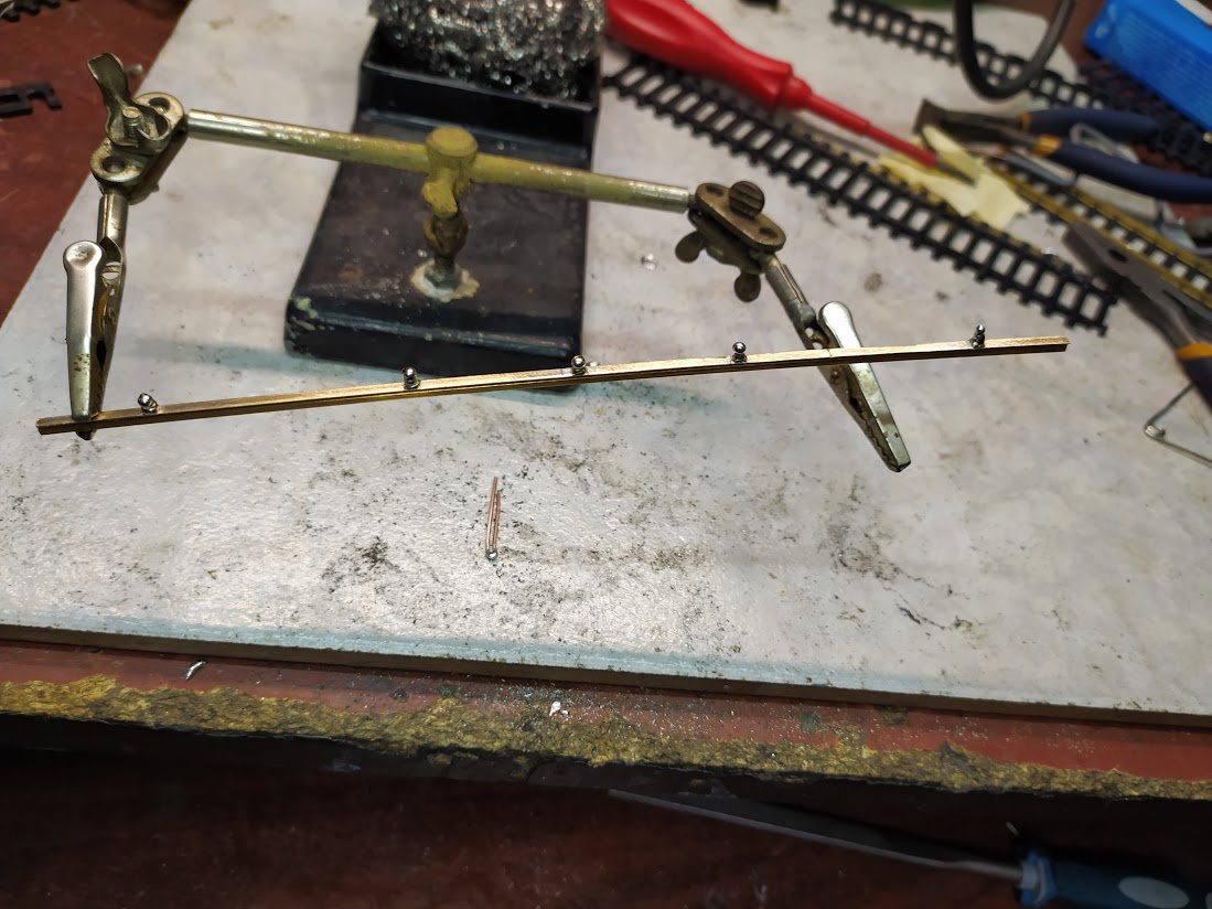

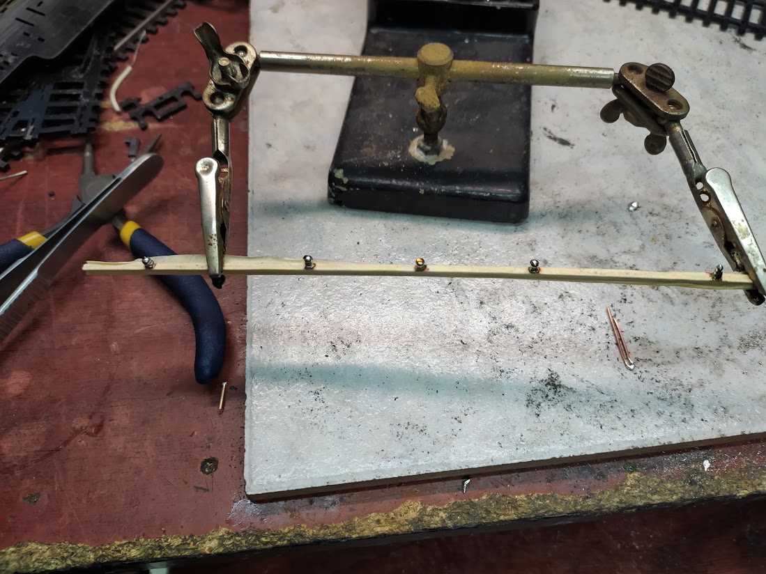

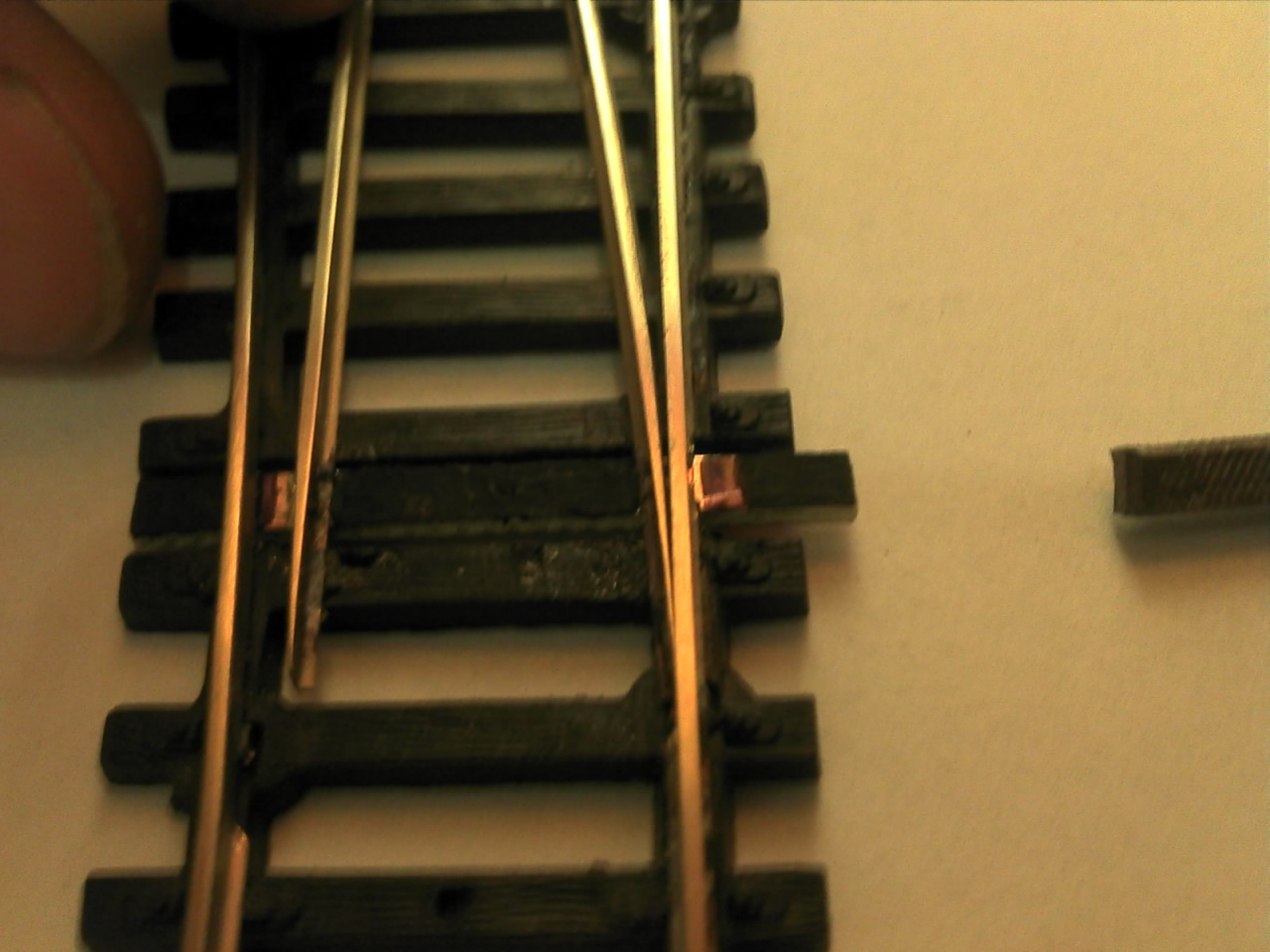

(#63746) patexati hozzászólása Válasz Dec 17, 2020

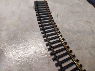

A ragasztás nem jó megoldás.. Kitaláltam egy jobbat..Persze ideiglenesen lehet rögzíteni pillanatragaztóval,de vigyázva csak a sín alá jusson ne menjen a sínszál mellé a talpfára..Kihasználom a sín nagy hőelvonását egyszerűen pákával "beszegecselem" a műanyag nem olvad meg szinte teljesen kitölti a lyukat.Utána lereszelm.. Véleményt ötletet szívesen fogadok..
(#63747) patexati hozzászólása Válasz Dec 17, 2020
A többi..Nagyon stabilan áll ragasztó nélkül csináltam direkt..Ha rááll az ember pillanatok alatt megvan..
(#63748) patexati hozzászólása Válasz Dec 17, 2020
Lehet epoxit is beletölteni akkor ógy kell csinálni a kis ónhóembert,hogy ne lógjon ki.. Próbáltam ráforrasztani különféle dolgokat,de macera.. Ez pillanatok alatt megvan és nem törik le,nem fut az ón alá,stb..
(#63751) diginewl válasza patexati hozzászólására (#63747) Válasz Dec 18, 2020
Ügyes vagy!
Ezt a szegecselést nem értem egészen. Fogsz egy vastagabb (2-3mm) ónrudat, és azt forrasztod le a sínre, amit melegítesz?
Ezután a talpfába betett sínszál túlsó oldalán levő óntuskót melegíted le, ami kitölti a műanyag rácsban a helyet?

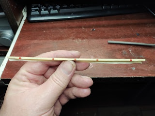

(#63753) patexati válasza diginewl hozzászólására (#63751) Válasz Dec 18, 2020
Igazából nem szegecselem először azt akartam pedíg.. Kis óngolyókat melegítek egymás fölé mint a fagyigombócokat úgy képzeld el.. Nem olvad meg az alatta lévő mert a sin erősen elvonja a hőt.. Ha kész beleteszem a talpfarácsba akkor egyszerűen hirtelen megolvasztom ,de csak kis ideig és utána azonnal visszahűl nincs ideje a műanyagot igen megolvasztani..Persze kell hegyes páka és hőszabályzós..A sineket sima ragadós papír maszkoló ragasztóval csinálom szikével vágom ki a jelnél így az ón nem fut szét az első gogyónál..Három négy gombóc kell mit gyakorolni is kell milyen kövér legyen.Ha nem jó csak lekapom pákával és újrakészítem..
(#63754) patexati válasza diginewl hozzászólására (#63751) Válasz Dec 18, 2020
Amúgy jó ötlet a vastagabb ón mi pont belefér a talpfarácsba kipróbáltam! Maszkolás,jelölés,szikével kivágás,kicsit megfuttatom fluxosan,odabiggyesztem a vastagabb ónt,A tövénél ha kiöblösödik egyszerűen kicsit lereszelem vagy szikével lefaragom,csonkot kívánt hosszál elcsípem,maszot eltávolítom,mehet a helyére ideiglenesen pár csepp ragasztóval ,bemelegíteni a furatba,lereszelni a felesleget.

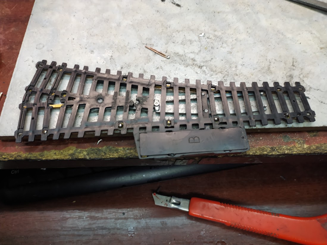

(#63801) patexati válasza etwg hozzászólására (#63775) Válasz Dec 23, 2020
Kipróbáltam sok variációt ,de nem találtam jobb megoldást..Flexibilis pillanatragasztóval felragasztom a sint és hátul bemelegítem ,lereszelem.Ki kell alakítani a helyet a talpfarácsban előtte a csuszkás összekötő férjen el..

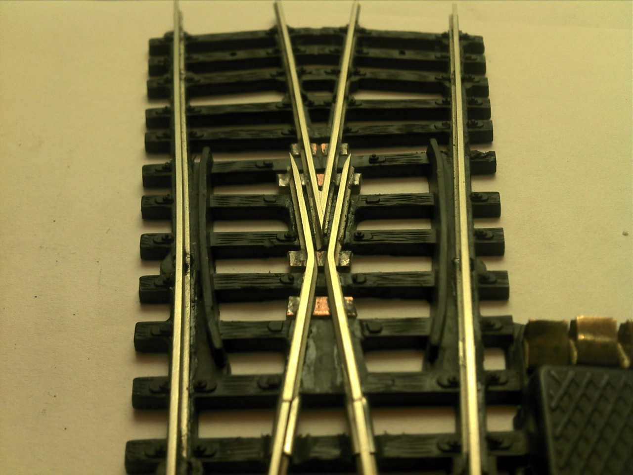

(#63818) patexati válasza Váltógyártó hozzászólására (#63735) Válasz Dec 25, 2020
Rátaláltam a váltós topicra.. Hát gondolkodsba estem Nekem szerintem nem lenne lehetetlen kihívás meggyártani a váltóimat A műhely szerszám adott csak egy cnc asztal kéne még a talpfarács készítéshez ,de persze ez nem feltétlenül szükséges.. Nyáklemez is van bőven,forrasztó,flux,drillek,tolómérők,mindenféle apró bigyó mit én gyűjtök ha kell valamire jó lesz..Meg van némi kézügyességem is talán.. Első nekifutásra rendelek egy 20 méter sínt azt a Piko váltókat átalakítom. Készítek egy sablont is talán.. A festést lefújés kipróbáltam már korábban az sokat dob de vlami rozsdabarna fesék lenne valósághű kinézetű
