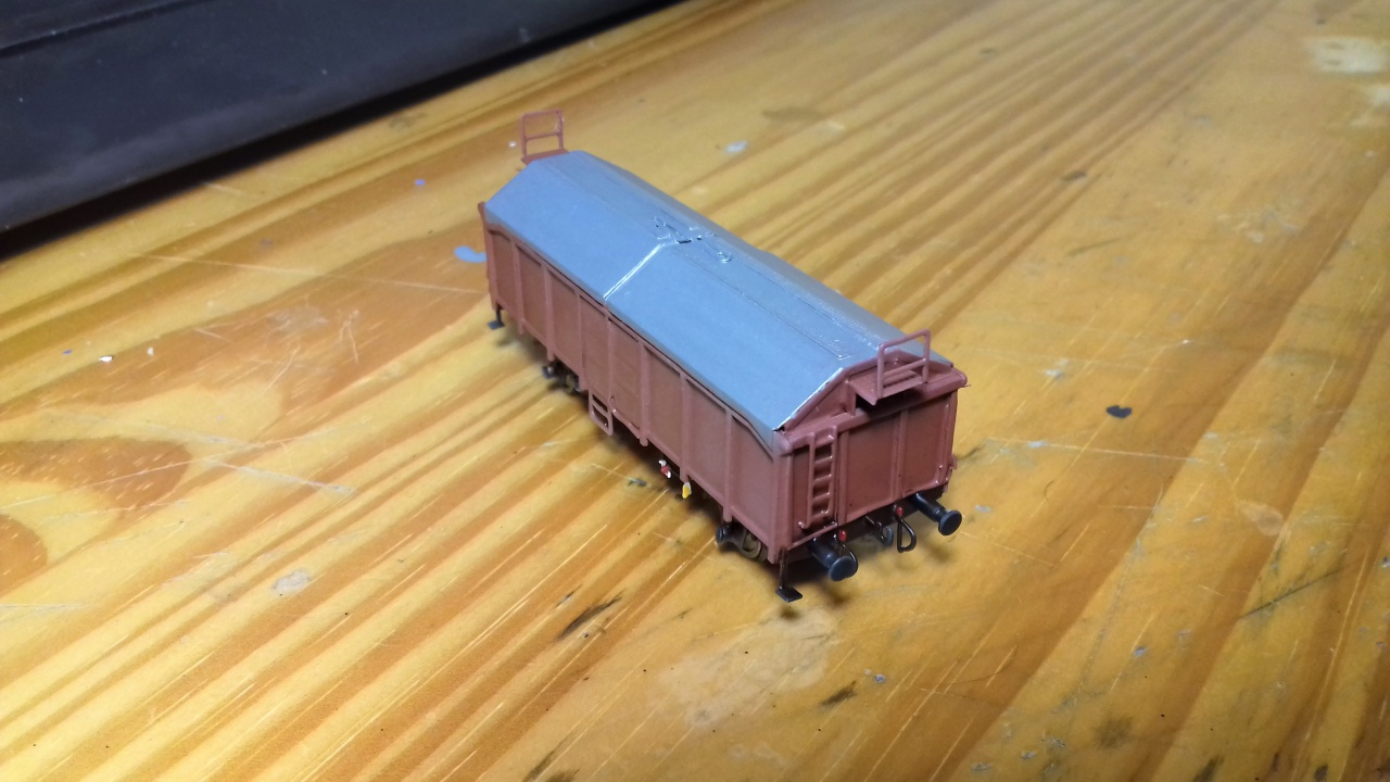

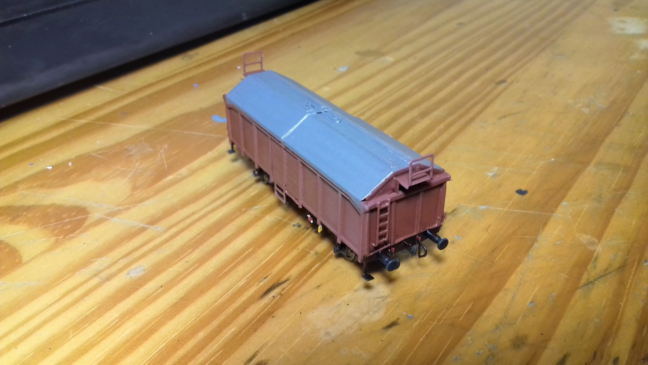

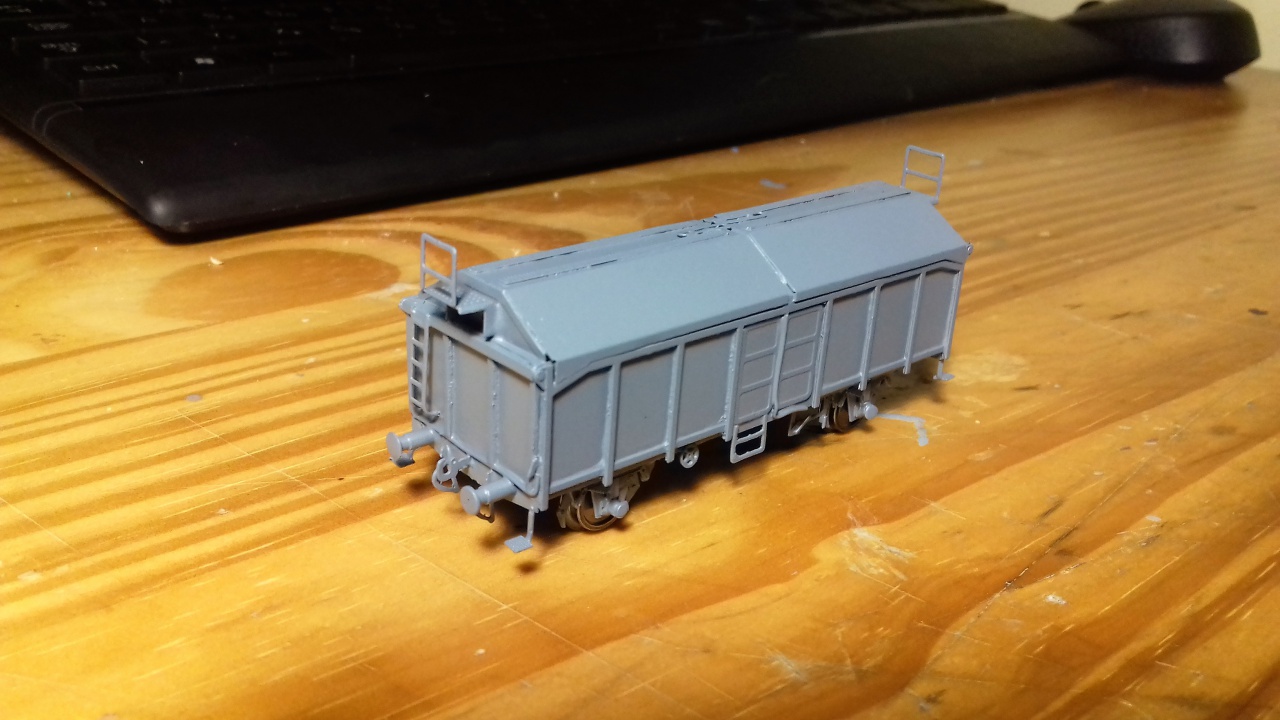

(#60961) Arctic37 hozzászólása
Jún 21, 2019 |

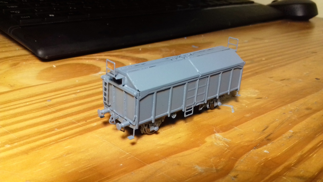

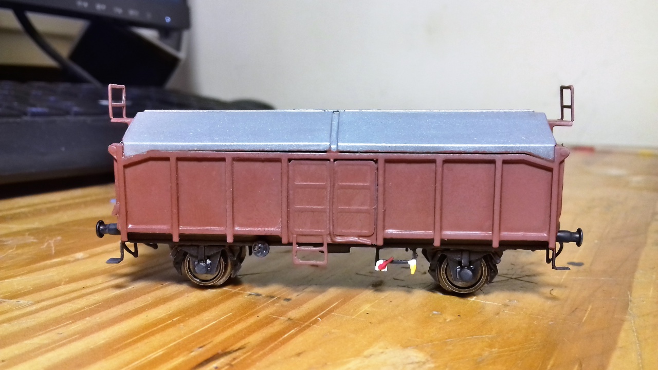

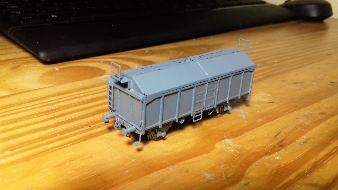

Hét elején megérkeztek a szükséges anyagok, így sor kerülhetett a festésre. Már csak a matrica hiányzik |

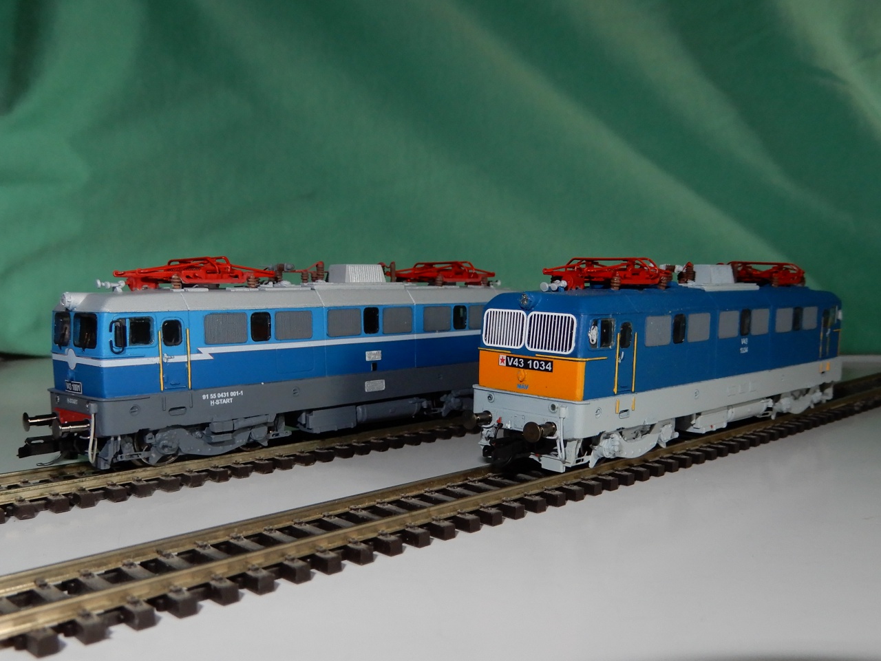

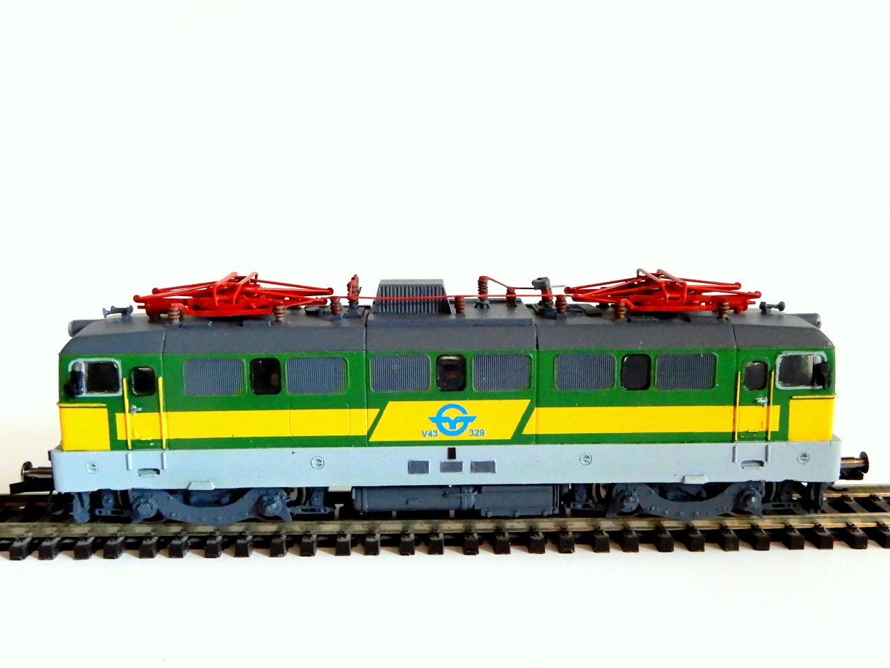

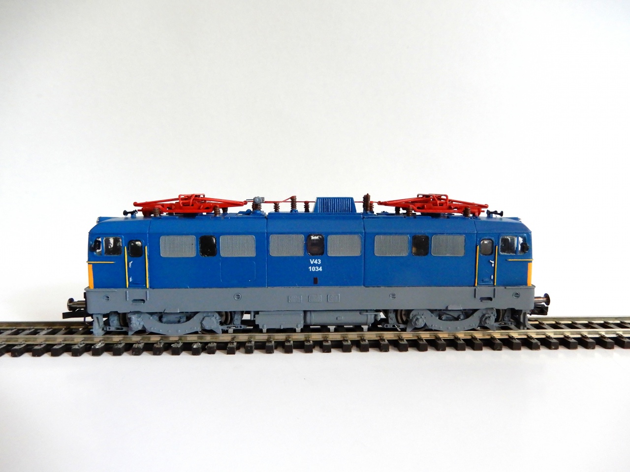

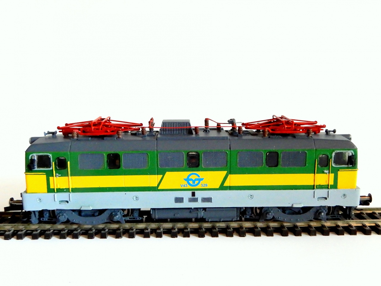

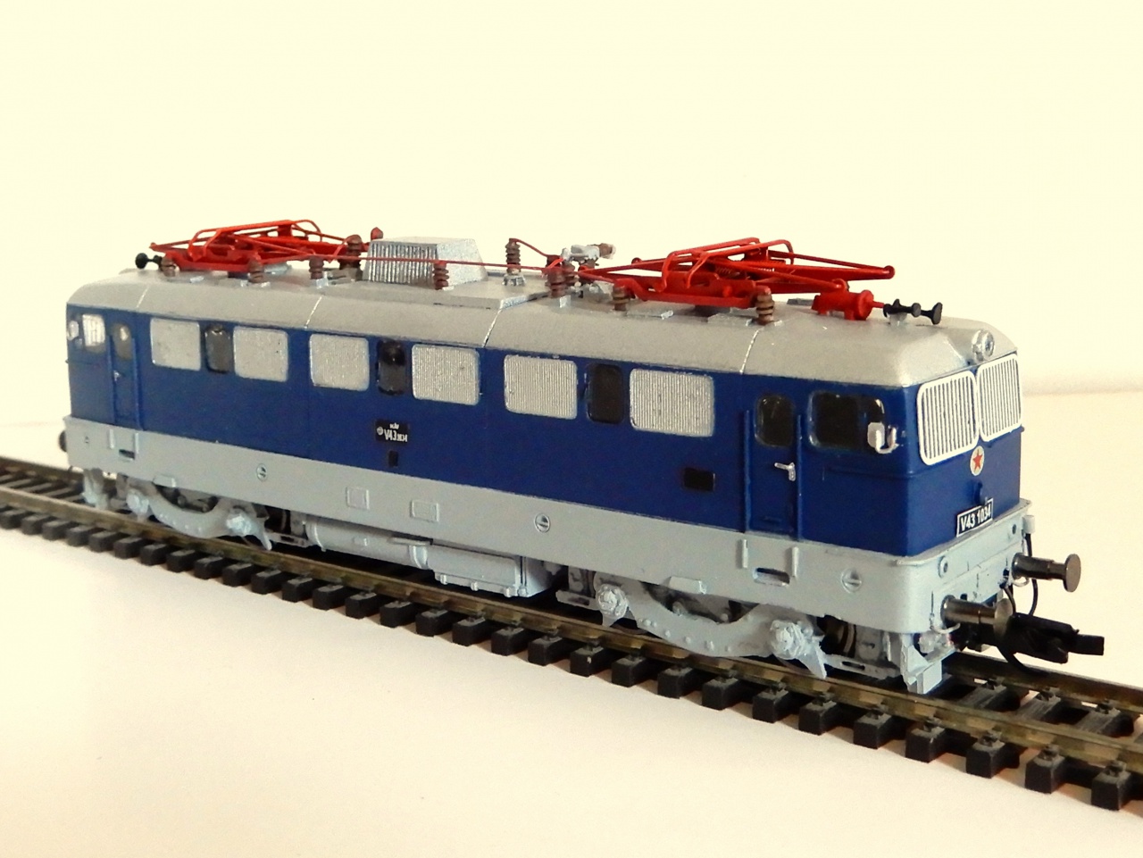

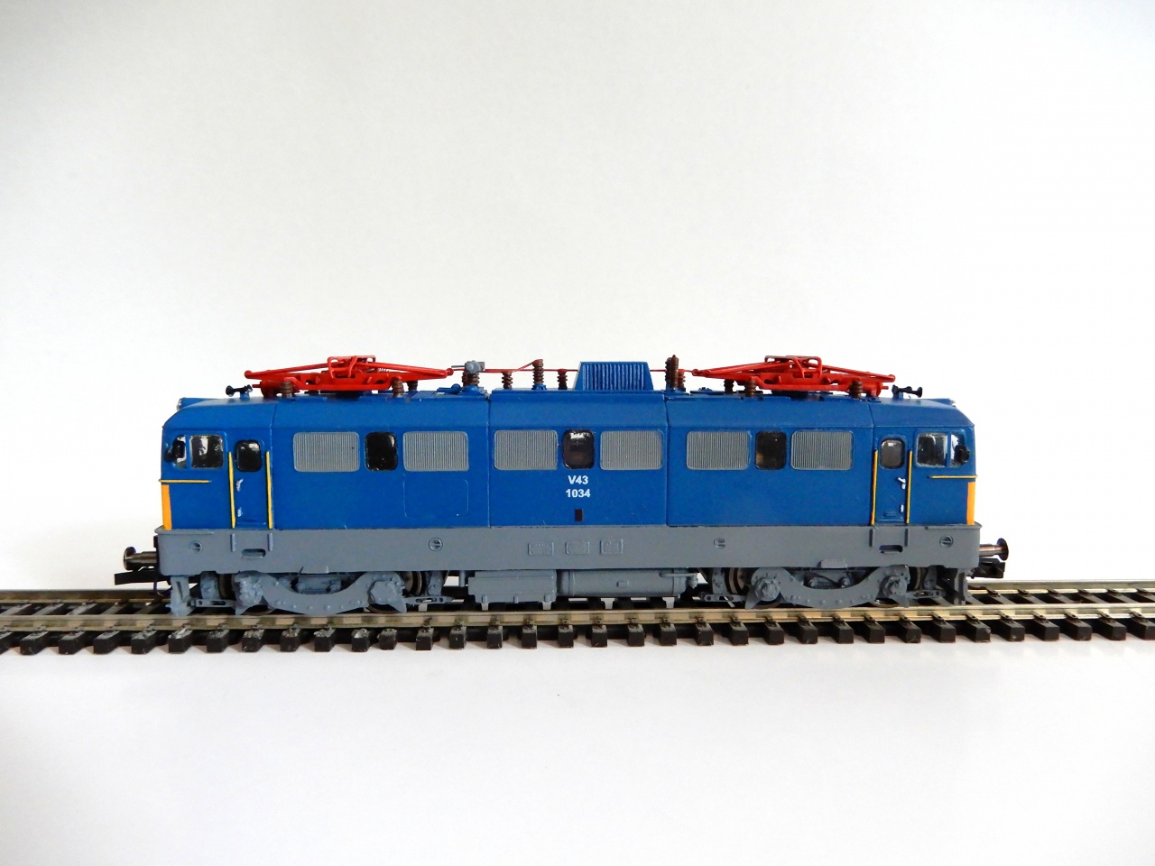

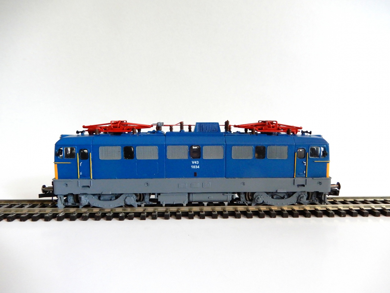

(#60963) G.F. Rákoskeresztúr hozzászólása
Jún 21, 2019 |

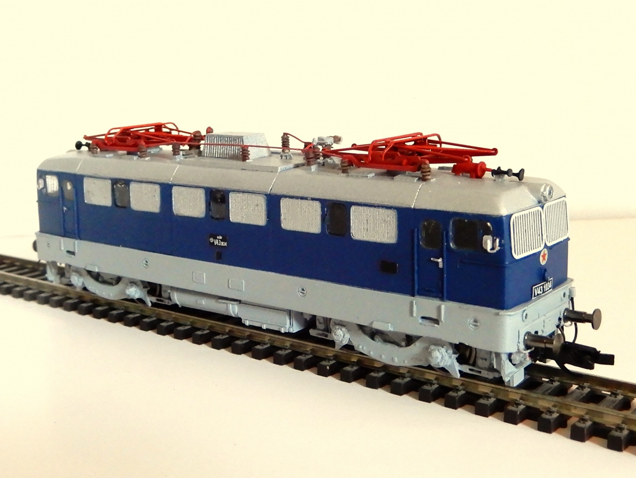

Összeállt az első példány Classic kivitelű V43-as is. Csíkos és bebörtönözött társaik is jönnek nemsokára, amint megkapom a hozzávalókat. |
(#60964) M298 válasza G.F. Rákoskeresztúr hozzászólására (#60963)
Jún 21, 2019 |
Mindkettő igazi, tökéletes Feri termék. Gratulálok! |
(#60966) Frankye válasza Arctic37 hozzászólására (#60961)
Jún 22, 2019 |
Szép lesz, ha kész lesz!  |
(#60967) Frankye válasza G.F. Rákoskeresztúr hozzászólására (#60963)
Jún 22, 2019 |
Ejha! Nagyon "patent" ő is, meg a kocsi is!  |

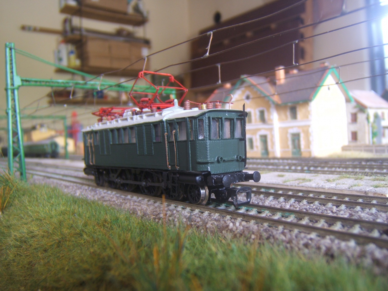

(#60970) G.F. Rákoskeresztúr hozzászólása
Jún 28, 2019 |
Egy kis nosztalgia. Egykoron több vonalról is jártak be hozzánk. Znojmóban kaptam hozzá ajándékba a matricaszettet Tibortól. Még rendeltem két másod, és egy első osztályhoz valót, hogy meglegyen a négyes stokk. |

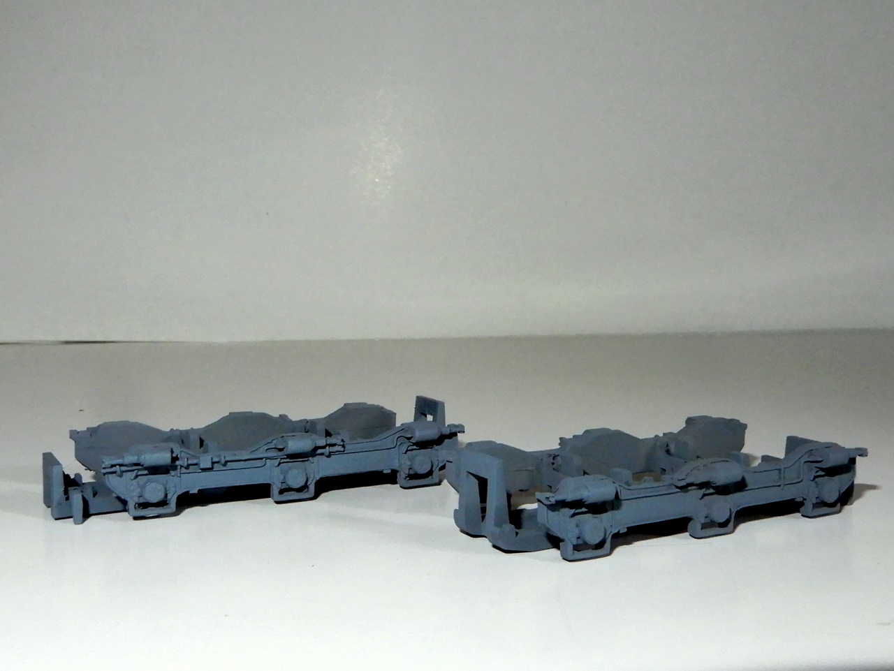

(#60971) G.F. Rákoskeresztúr hozzászólása
Jún 28, 2019 |
Tillig Nohabhoz forgvázmaszk az apróban ha valakit érdekel! |

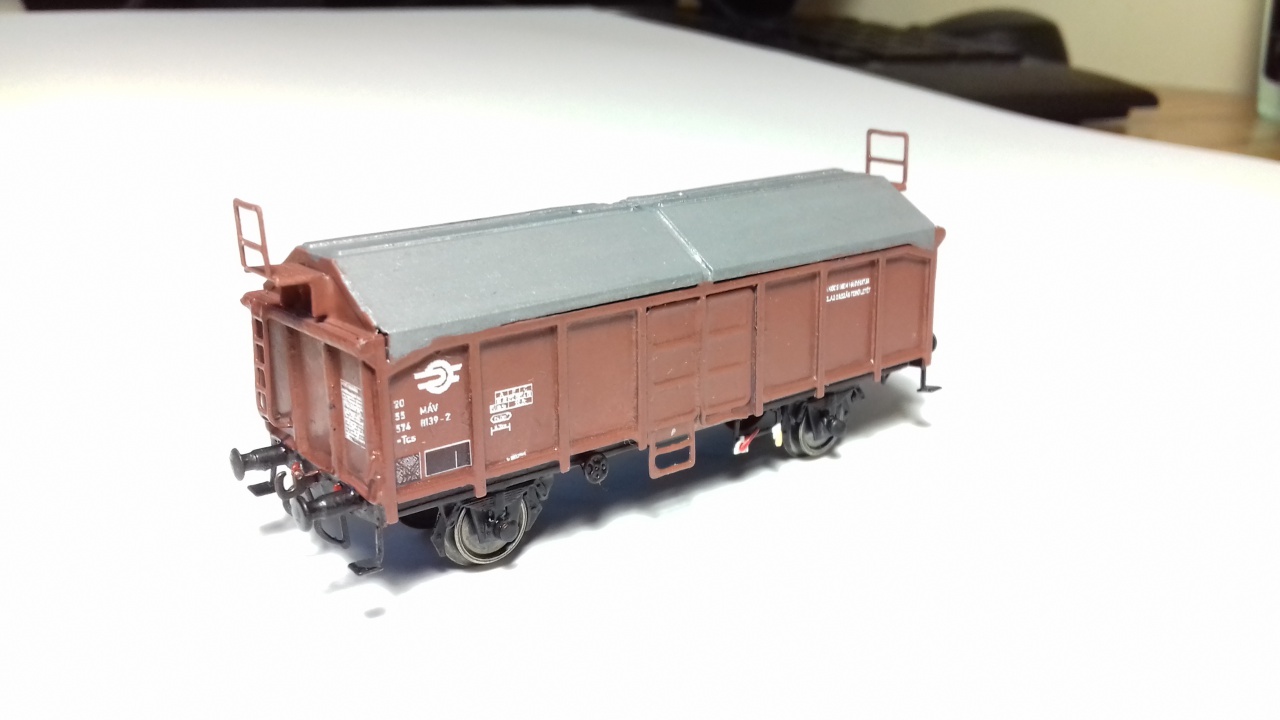

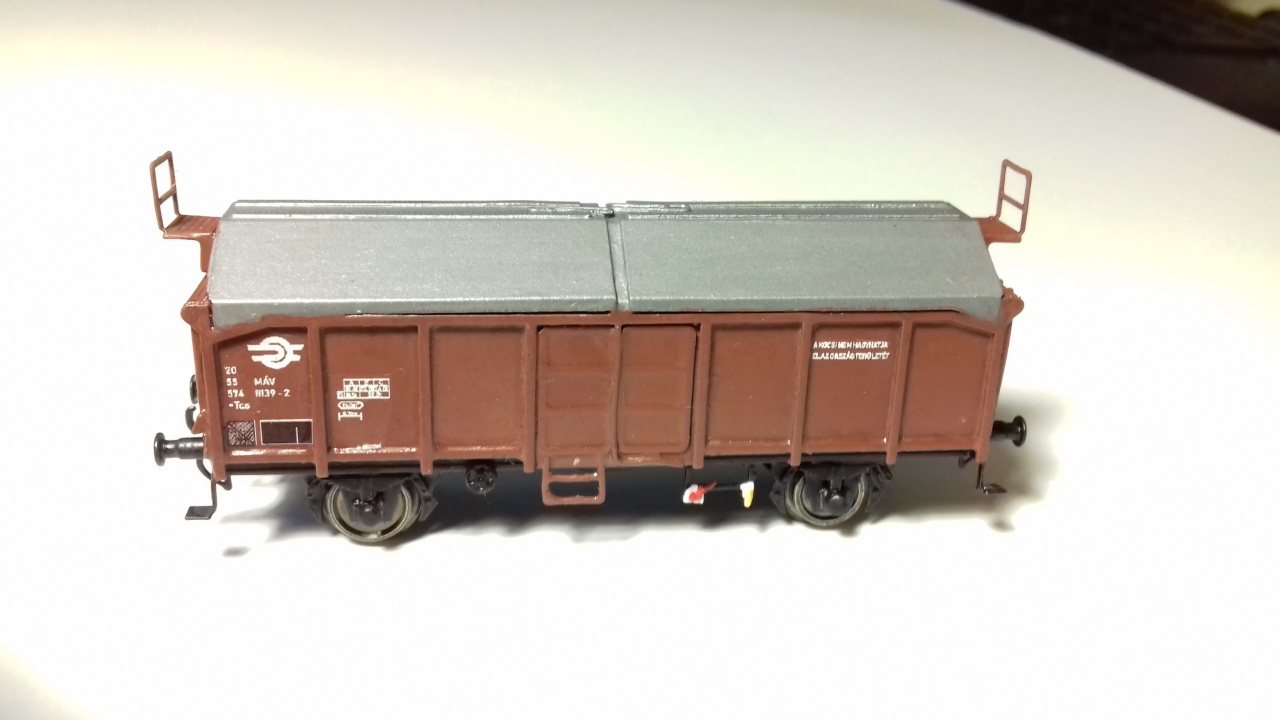

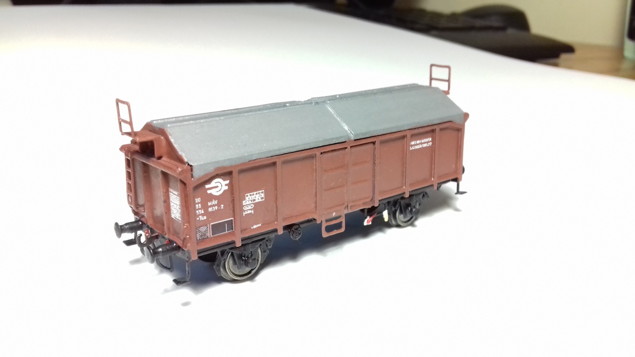

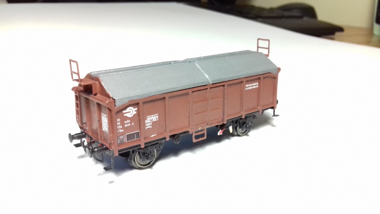

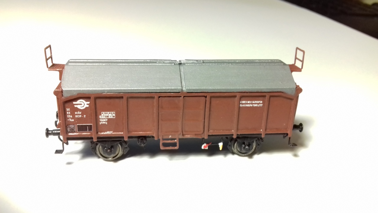

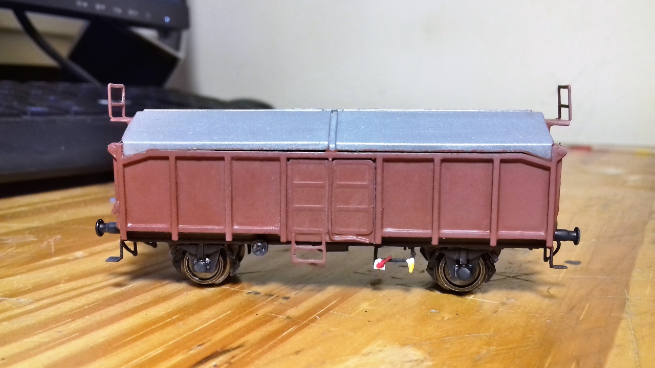

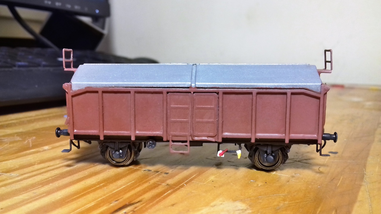

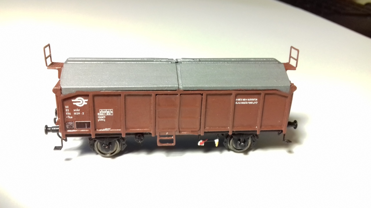

(#60973) Arctic37 hozzászólása
Jún 29, 2019 |

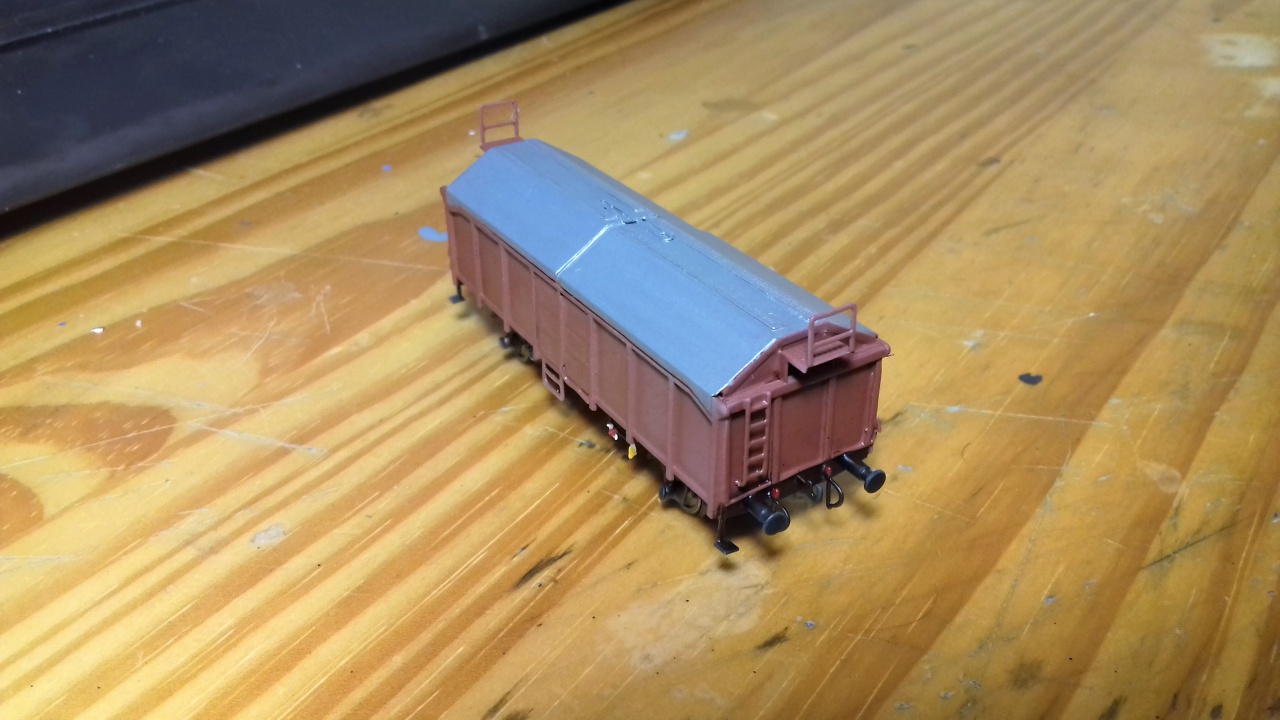

Megérkeztek a matricák; miután felraktam őket, a kocsi meg kapta a végső lakkréteget és ezennel késznek nyilvánítatott. Ha van rá igény, elviszem a következő BTTB klubtalálkozóra, élőbeli mustrára.
Végszónak: érdekes projekt volt, sikerült alap tapasztalatokat és fogásokat elsajátítani a tervezés és az összeállítás folyamatában. Lévén ez az egyik első rézmodellem (és az első saját tervezésű), lettek összeszerelési (tervezési) hibák, és valószínű, valósághűségi problémák is akadnak. Ezekből ami a legsúlyosabb, hogy az egyik csapágy beépítéskor vagy a ragasztó kötésekor elferdült és besüllyedt (sajna csak festés után tűnt fel, így nem akartam már újra kibontani és visszarakni), így az egyik tengely kb 1-5°-al eltér a sínmerőlegestől, ezért folyamatosan befeszül és nyikorog (nagyjából nem használható forgalomban), illetve nem egy síkra esnek a tengelyek, ezért dülöngél a kocsi kb 0.5 mm-t (jöhetnek a "bezzeg én megmondtam előre, hogy gyári alváz kell" kommentek  ), ezen kivűl a csapágy 1 mm-el lejjebb van, emiatt a kocsi ugyanennyivel magasabb. Még a matrica, ami nem lett tökéletes, közelebbről nézve raszteres lett (ez nem tudom mi miatt van, 4000 DPI-s volt a matricafájl)
Közben viszont annyira megtetszett az építés, hogy biztos fogok még ilyen projekteket csinálni |
(#60975) csíkosháTTú válasza Arctic37 hozzászólására (#60973)
Jún 29, 2019 |
Első próbálkozás?
Le a kalappal!
(#60976) Arctic37 válasza csíkosháTTú hozzászólására (#60975)
Jún 29, 2019 |
Köszönöm
Rézmodellből ez az első tervezésem és a második építésem (de az első rézmodell --egy Lassú Tibor-féle Bhv-- olyan borzalmas lett, hogy legszívesebben elfelejteném) |

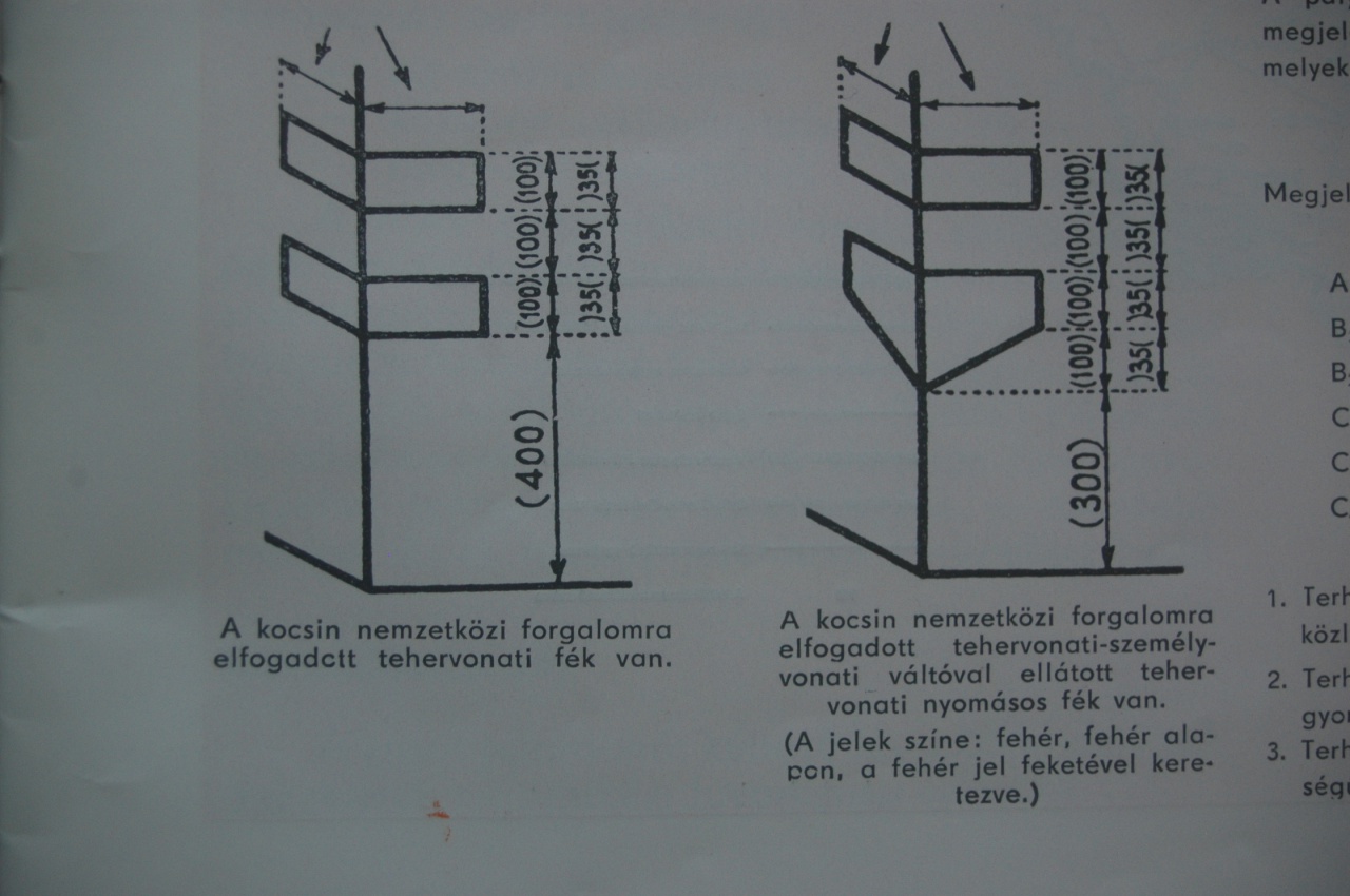

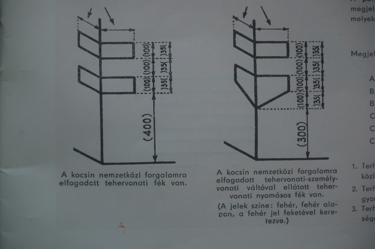

(#60980) róbertke válasza Arctic37 hozzászólására (#60973)
Jún 30, 2019 |
Facebookon nem teTTem róla említést, de a kocsiról hiányzik egy felfestés.
A sarokoszlopokon kimaradtak a fékezésre/fékrendszerekre utaló jelek.
Mivel már kész a kocsi és lelakkoztad ne csinálj vele semmit, csak ügyelj a jövőben rá.
(#60981) Arctic37 válasza róbertke hozzászólására (#60980)
Jún 30, 2019 |
Köszönöm a plusz infót. Még maradt néhány fölös matricám, úgyhógy valószínűleg lesz még ilyen kocsi (gombhoz kabátot  ), illetve szeretném áttervezni részletesebbre és egyszerűbben/üzembiztosabban összerakhatóra |
(#60982) róbertke válasza Arctic37 hozzászólására (#60981)
Júl 1, 2019 |
Mielőtt valaki megszólna: - ez a sarokoszlopra felfestés nem jellemző a V. és VI. korszakra. |

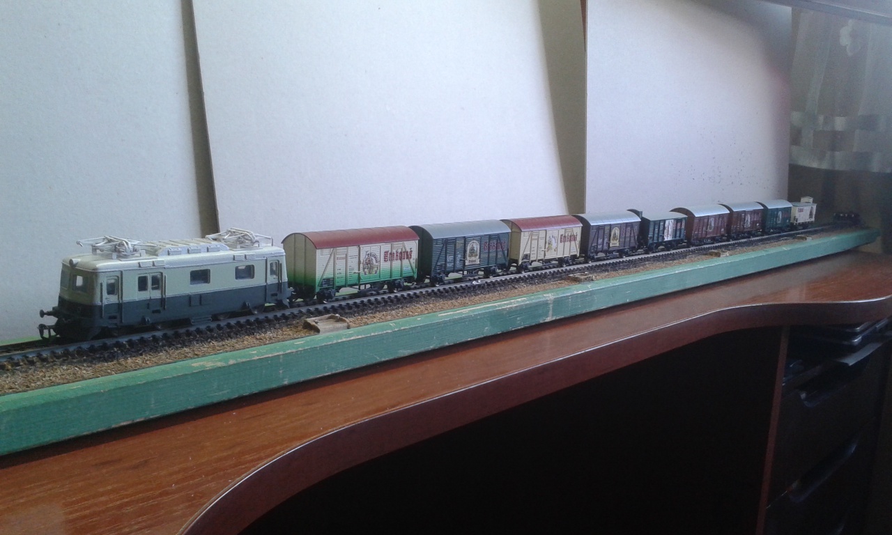

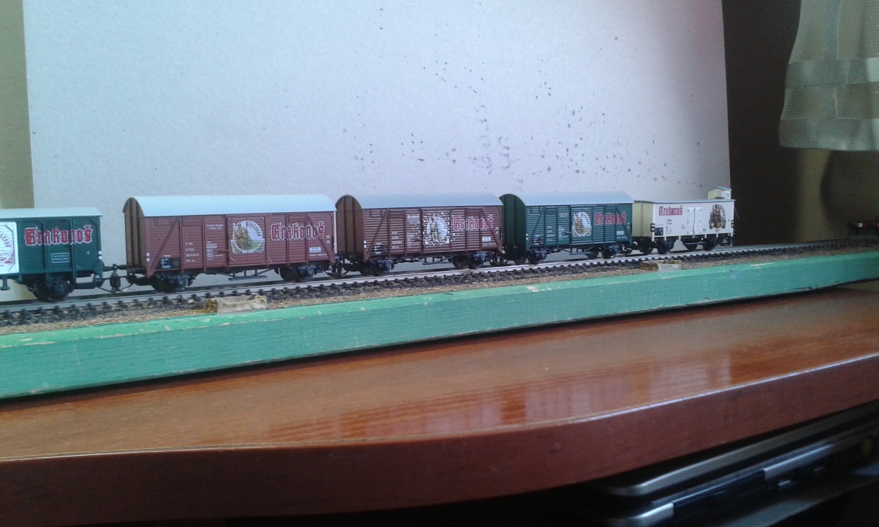

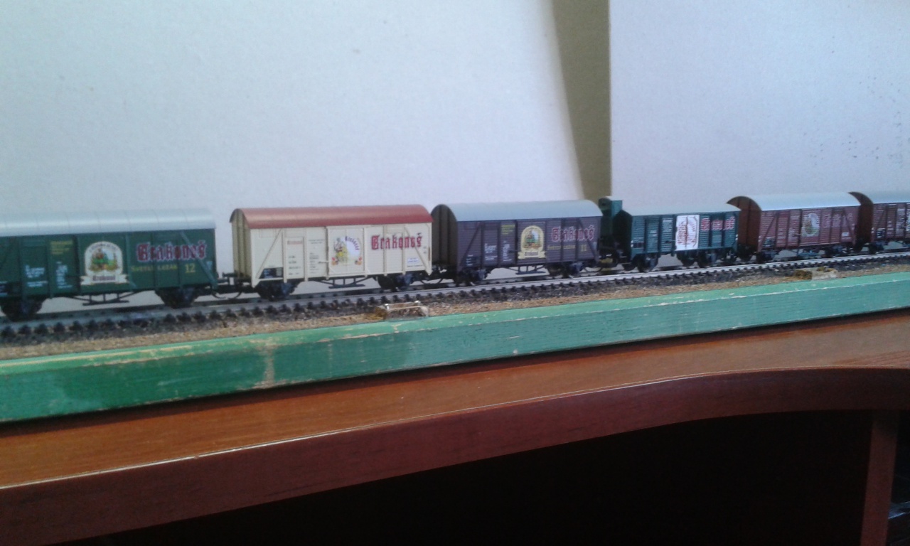

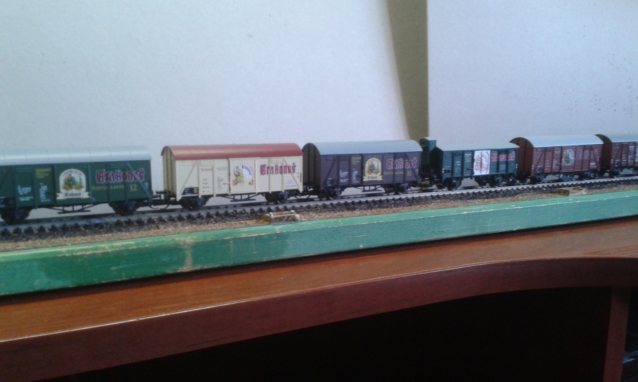

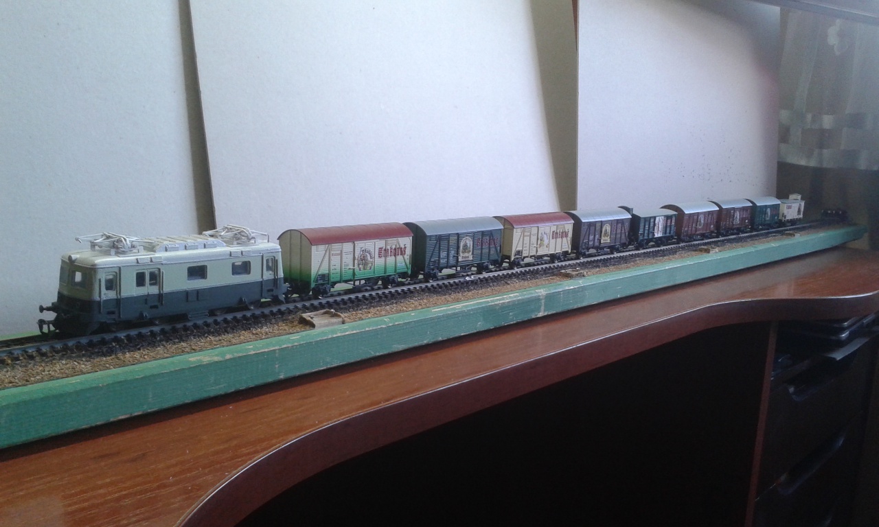

(#60983) ModELiTT válasza róbertke hozzászólására (#60982)
Júl 1, 2019 |
Bocsika,hogy bele vaú-vaú !
Eme kocsit 1970.-ben rendelte a MÁV.,a Cseska-Lipa Vagonkánál,
az IV.korszak,viszont az V.korszak végére már leselejtezték őket ..
Viszont az én gyűjtésem is a CSD.vonalhoz kapcsolódik !
A gyűjteményem egy újabb darabbal szaporodott,sajna még van
hiányzó,kb.4 db.ezek beszerzése folyamatban van,de igen
nehéz megszerezni,mivel limitált darabszámban jelent meg !!

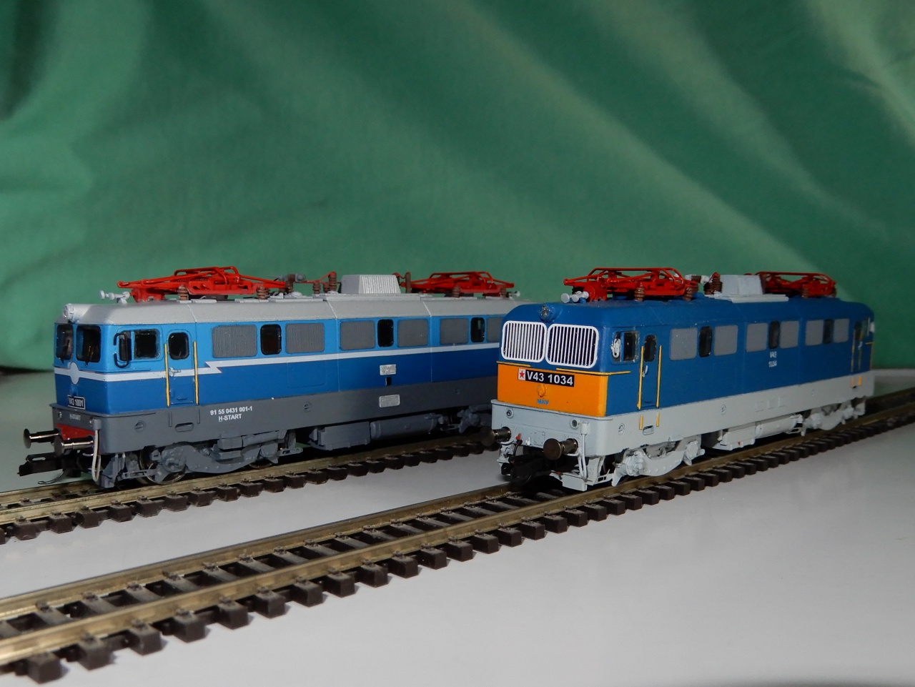

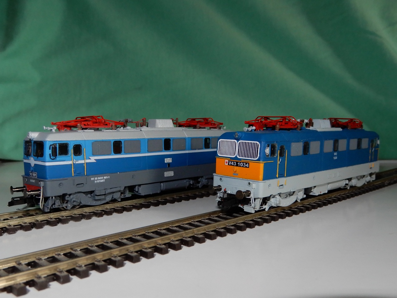

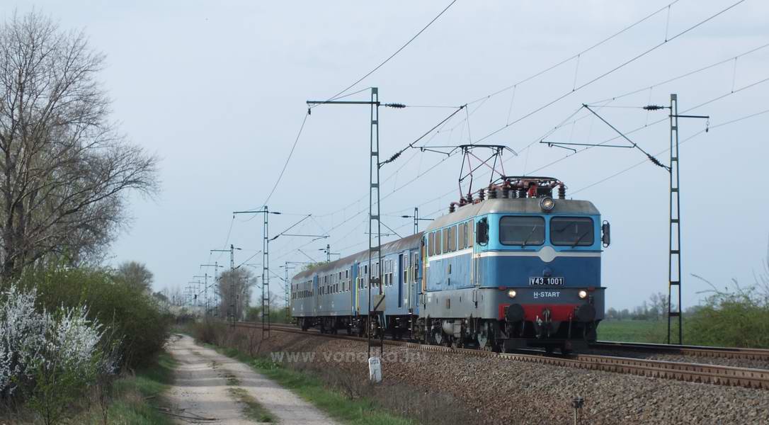

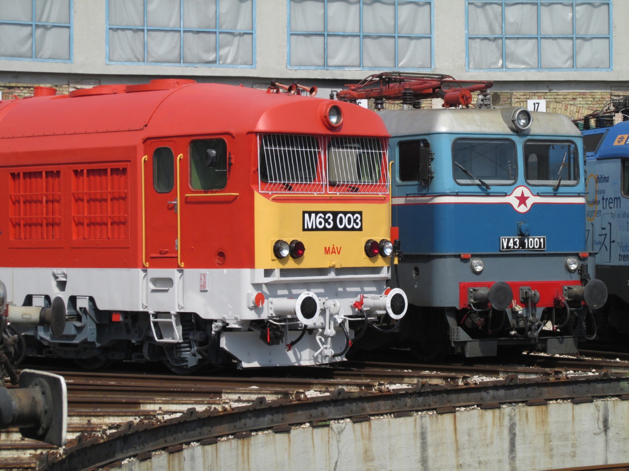

(#61003) G.F. Rákoskeresztúr hozzászólása
Júl 16, 2019 |
No kérem, megszülettek ezek is a Szilikből!  |

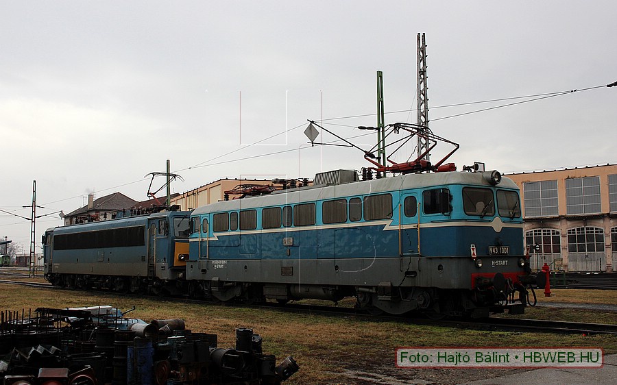

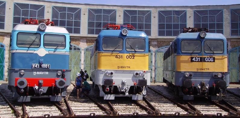

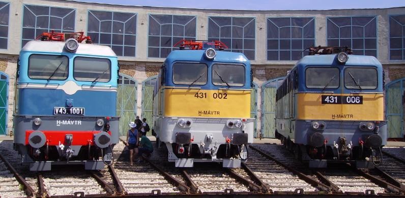

(#61005) róbertke válasza G.F. Rákoskeresztúr hozzászólására (#61003)
Júl 16, 2019 |

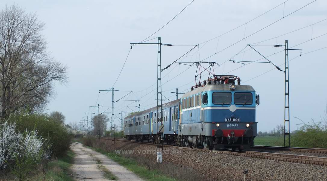

Szépek, szépek, de mégis ....
START noszi gépre úgy emlékszem, hogy az ezüst tetős volt és a mellgerendán nem volt felirat, csak a MÁVTR idején ... |

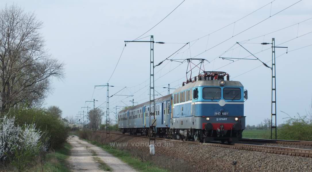

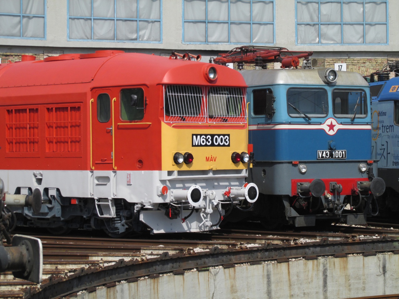

(#61006) róbertke válasza róbertke hozzászólására (#61005)
Júl 16, 2019 |
Változatok egy témára ....
De akkor mégis volt homlokfeliratos START -ként??
(#61007) róbertke válasza róbertke hozzászólására (#61006)
Júl 16, 2019 |
START -ként homlokfelirat nélkül |
(#61008) csíkosháTTú válasza róbertke hozzászólására (#61006)
Júl 16, 2019 |
A visszafestett 1001-nek olyan "kopasz" az orra...  |

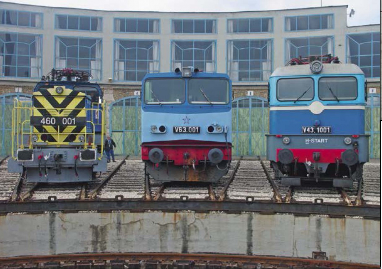

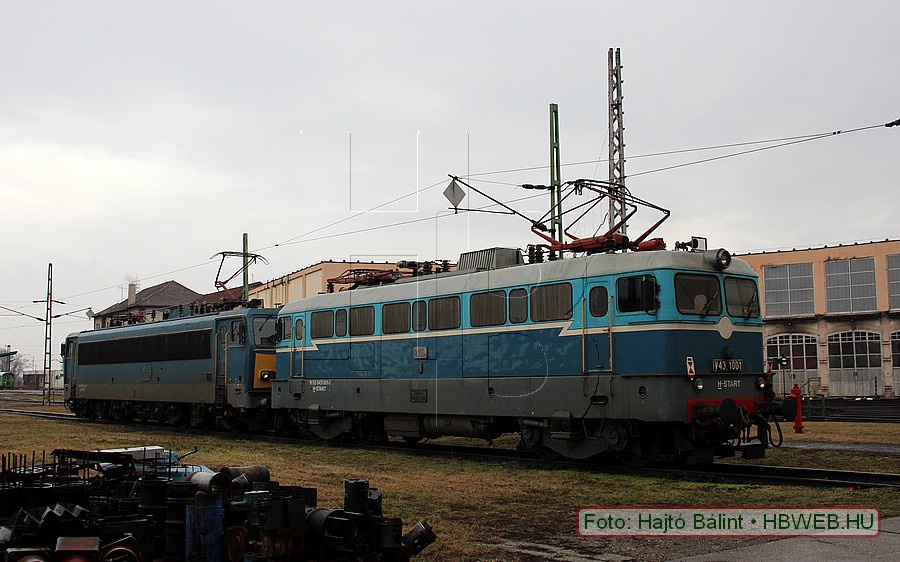

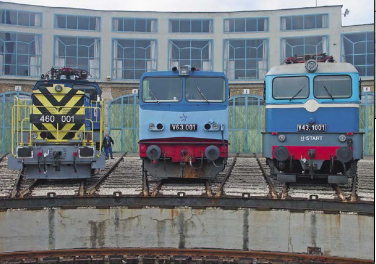

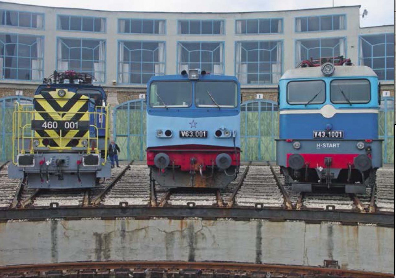

(#61016) G.F. Rákoskeresztúr válasza róbertke hozzászólására (#61005)
Júl 17, 2019 |
Hát, meg kell hogy cáfoljalak! |

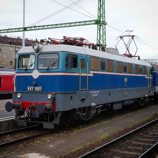

(#61017) G.F. Rákoskeresztúr válasza róbertke hozzászólására (#61005)
Júl 17, 2019 |
H-START |
(#61018) róbertke válasza G.F. Rákoskeresztúr hozzászólására (#61016)
Júl 18, 2019 |
Már önmagamat megcáfoltam a 61006 hozzászólásban.
Össze-vissza festegették ezt a szerencsétlen gépet. |

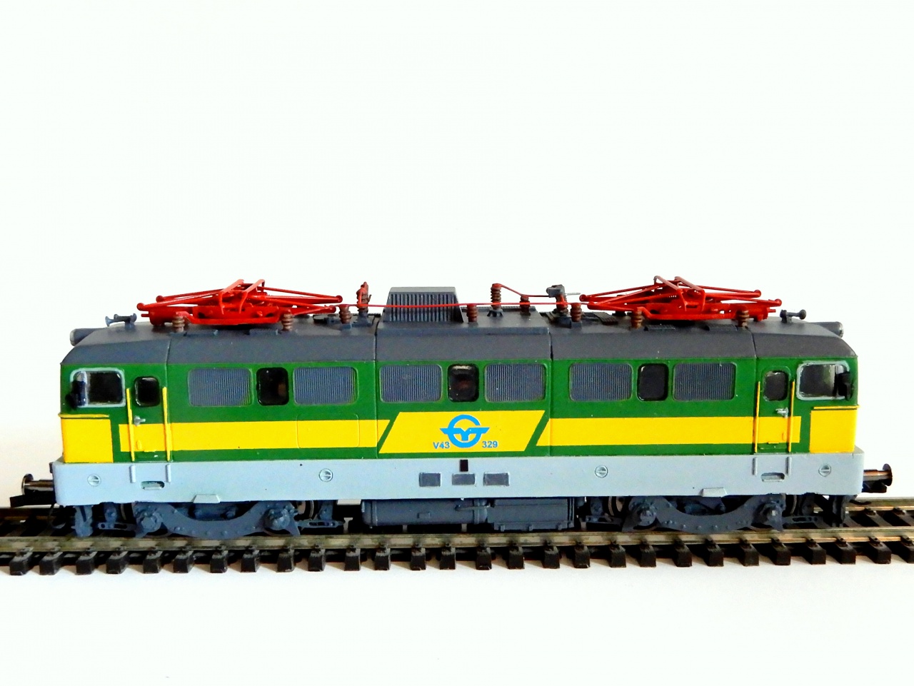

Újabb gépszörnyek!  |
(#61023) csíkosháTTú válasza G.F. Rákoskeresztúr hozzászólására (#61022)
Júl 20, 2019 |
Szépek, habár én ezektől a berácsozott, börtöncella ablakoktól kiütéseket kaptam már gyerekkoromban is, amikor ilyen húzta a gyorsvonatot, amin utaztam. Egyszerűen randa na, nincs mit szépíteni rajta. Ez nem a munkád kritikája, a valóságé.
(Valamikor, egykor, régen, mikor még Bagdadban a piactéren... Szóval régen, valaki/valakik, aki/akik a magyar mozdonyok színtervét csinálta/csinálták, még járhatott/járhattak olyan órára az egyetem, amin esztétikát tanítottak. És ő/ők tanulták is ezt a tárgyat. Mire gondolok? Pl. az M44 eredeti, sötétzöld festésére, az M61, és M62 első kinézetére, az első V43-kra, az első M41 mozdonyokra, a világoszöld, csíkos, igazi M40-re. Utoljára a V63 első két példányán volt látható, hogy a forma, és színtervezője járt az emlegetett iskolába. Utána erre a tudásra, műveltségre már nem volt szüksége a "fejlett szocializmusnak", randák is lettek az egyébként jó formájú (kivéve M63, az a legjobb, recept nélkül kapható hánytató szer) mozdonyaink. Az M61-t például teljesen kiveszi a formájából, és elkeni a szimpla, vagyis inkább primitív, egyszínű festése. De ez az én ízlésem...) |

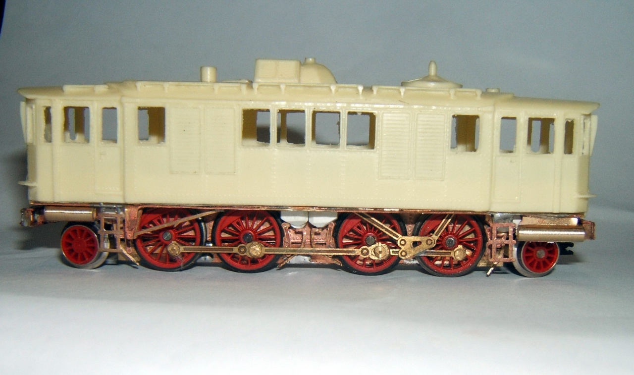

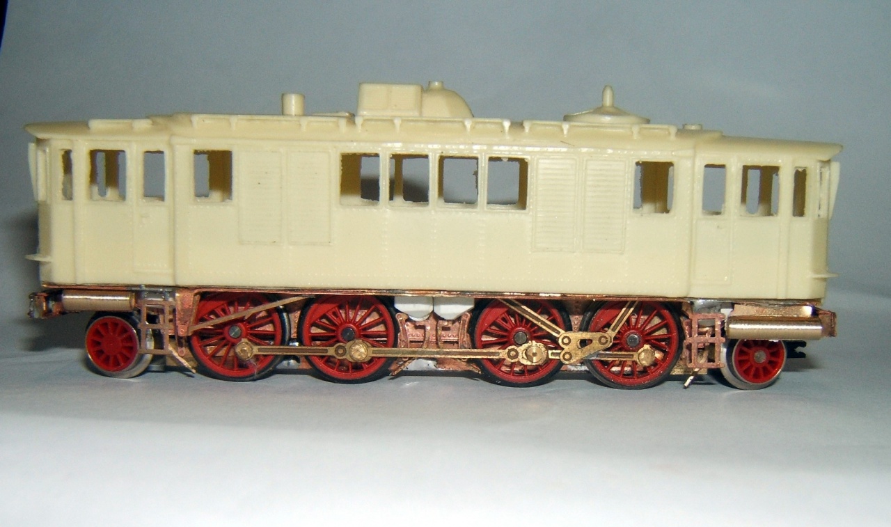

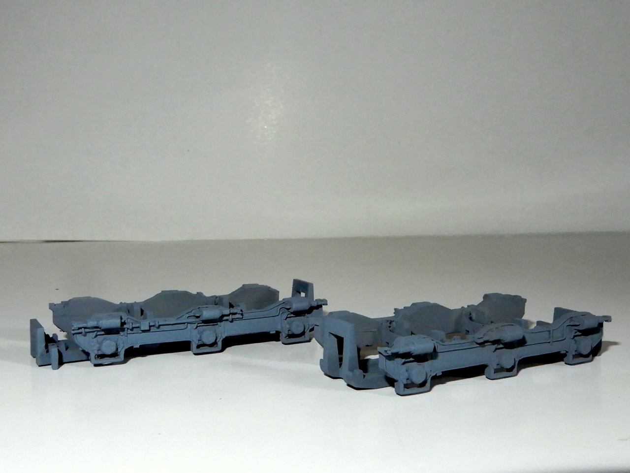

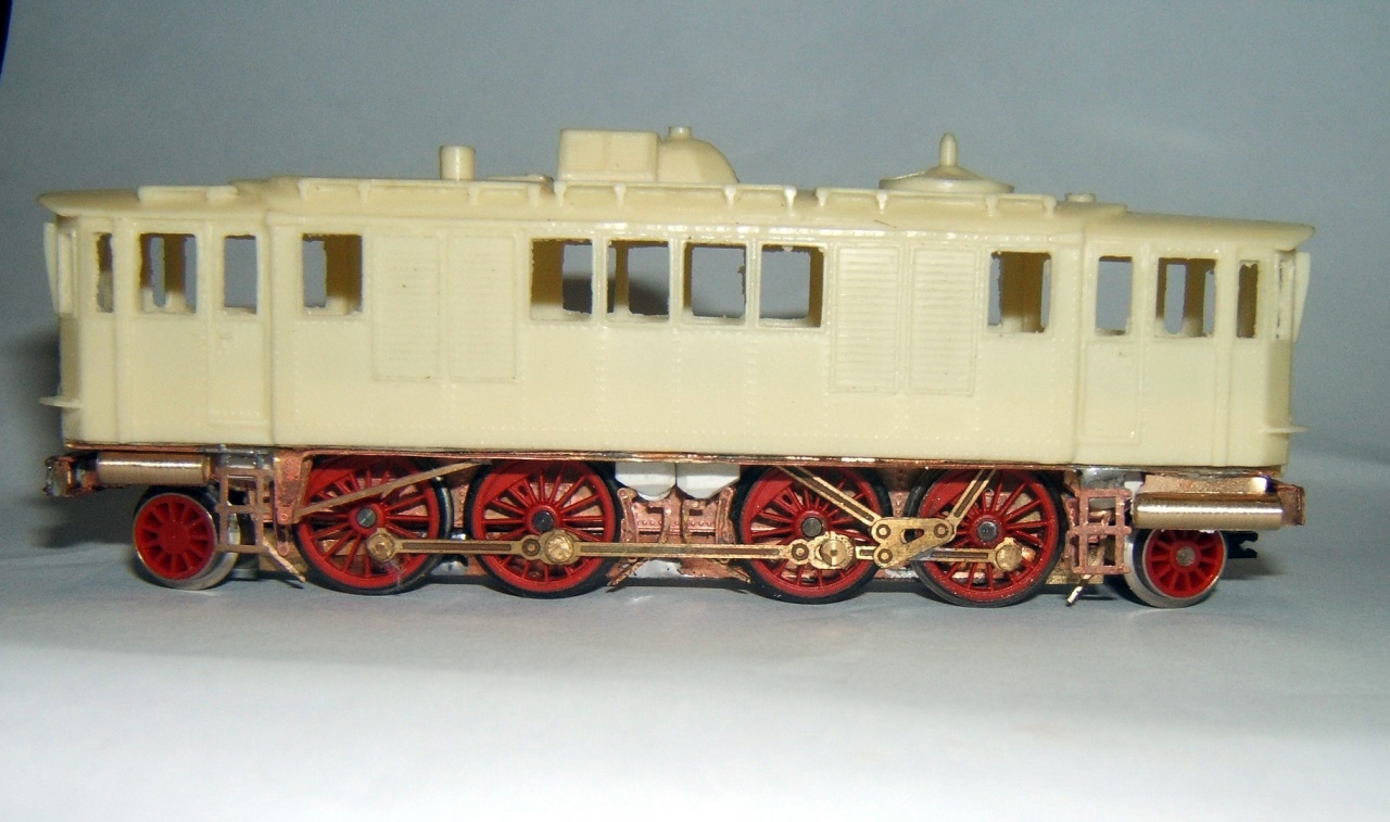

(#61027) GABA TT hozzászólása
Júl 21, 2019 |
Szervusztok!
Ekészült a Kandó V40 hajtás az alváz felépítményeivel a Jako Attíla által készített kasztni alá pár képet megosztanék veletek . |

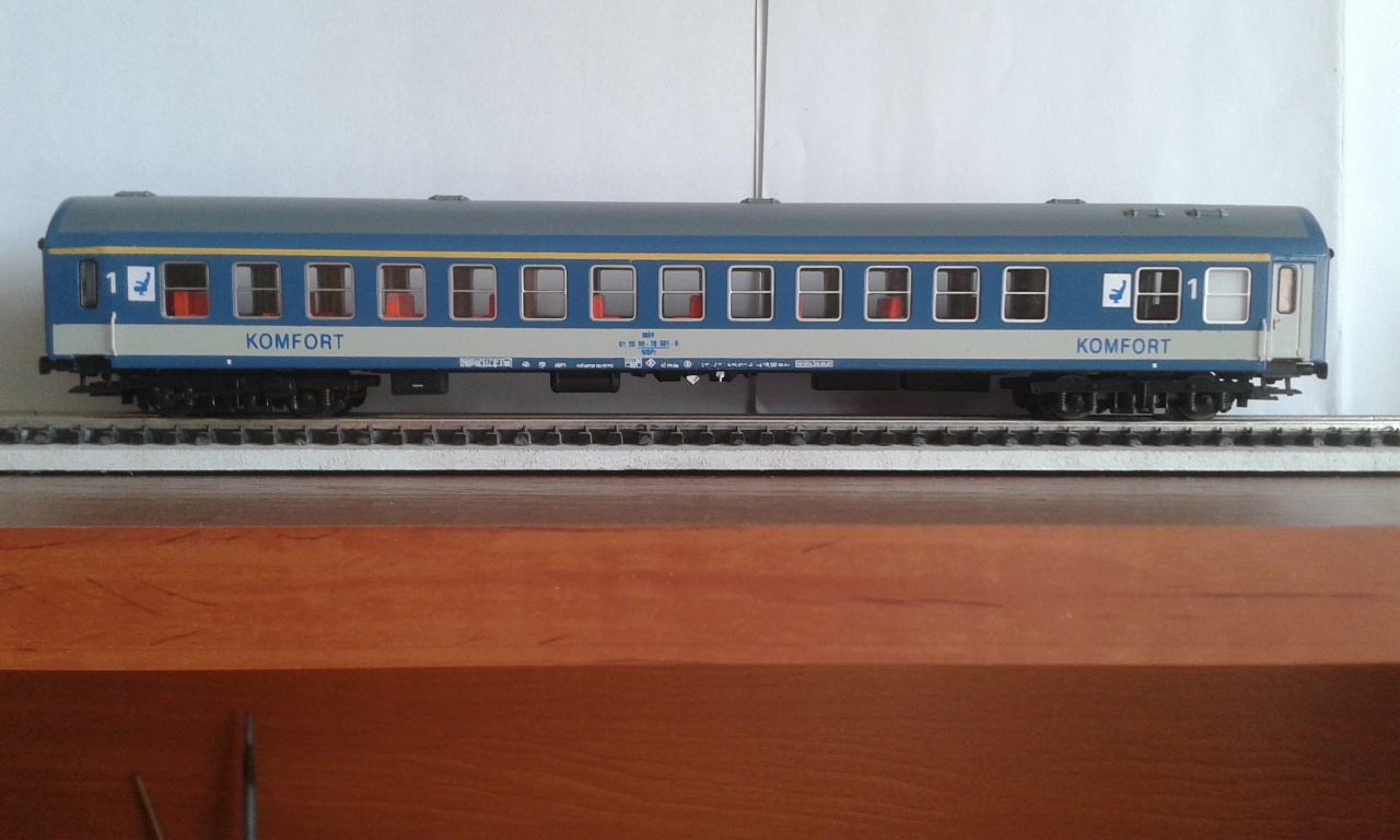

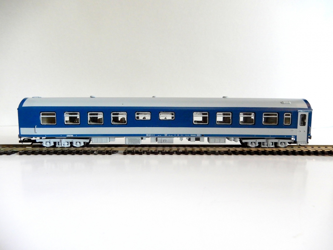

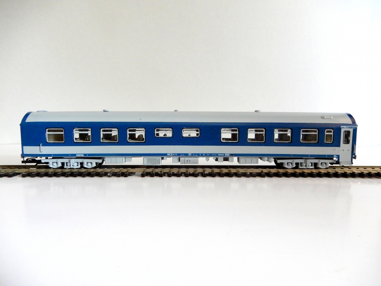

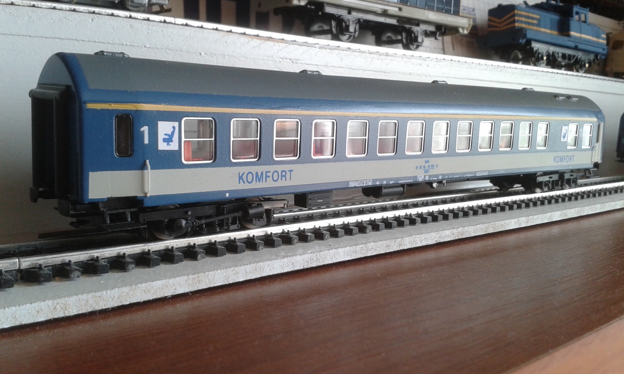

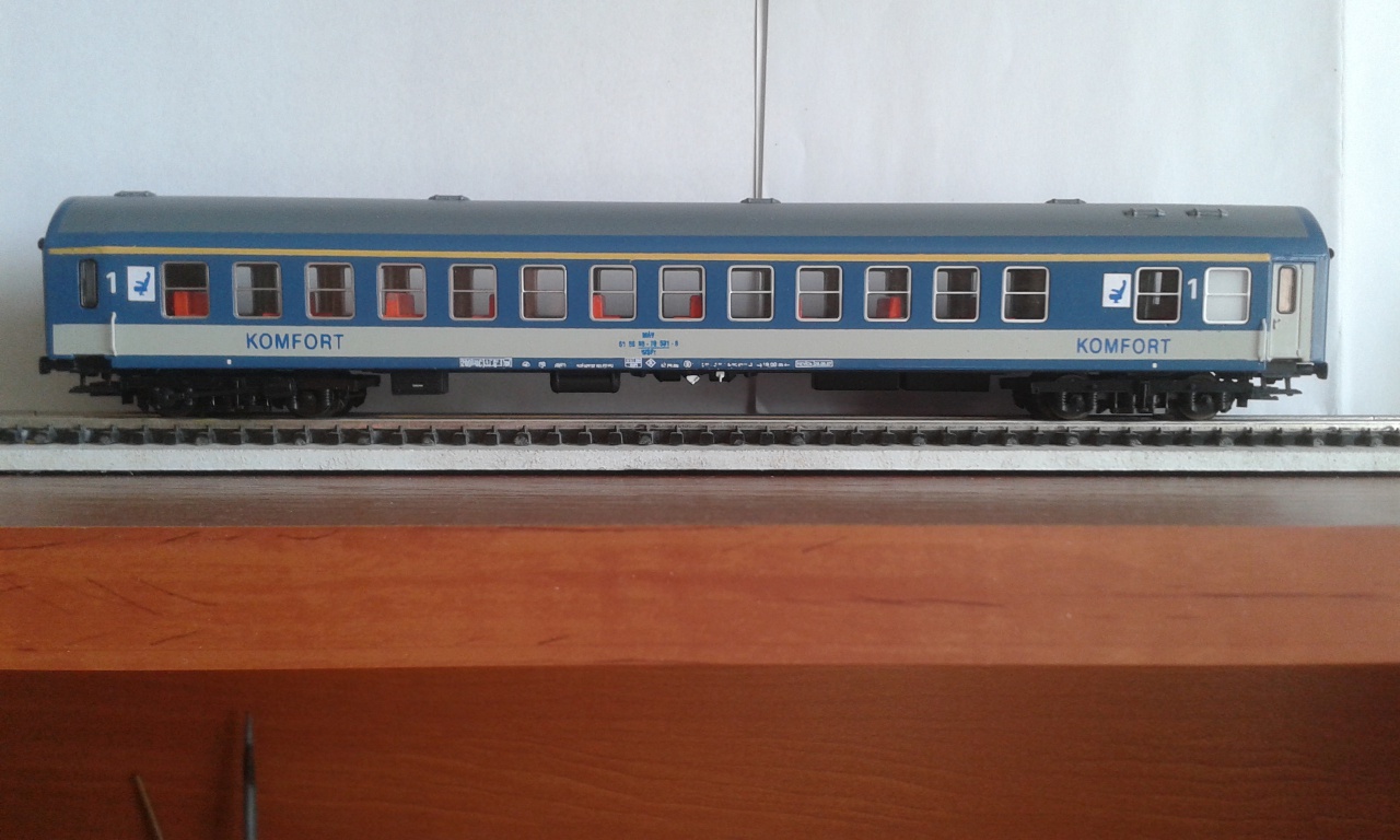

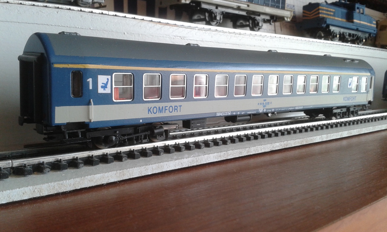

(#61038) ModELiTT hozzászólása
Aug 2, 2019 |
Üdv mindenkinek!
A tóparti hangulatot egy kicsit megmozgassam, kapás van!
Megszületett a KOMFORT kocsi WSPz változata, igaz több nem is lesz belőle, nagy valószínűséggel.

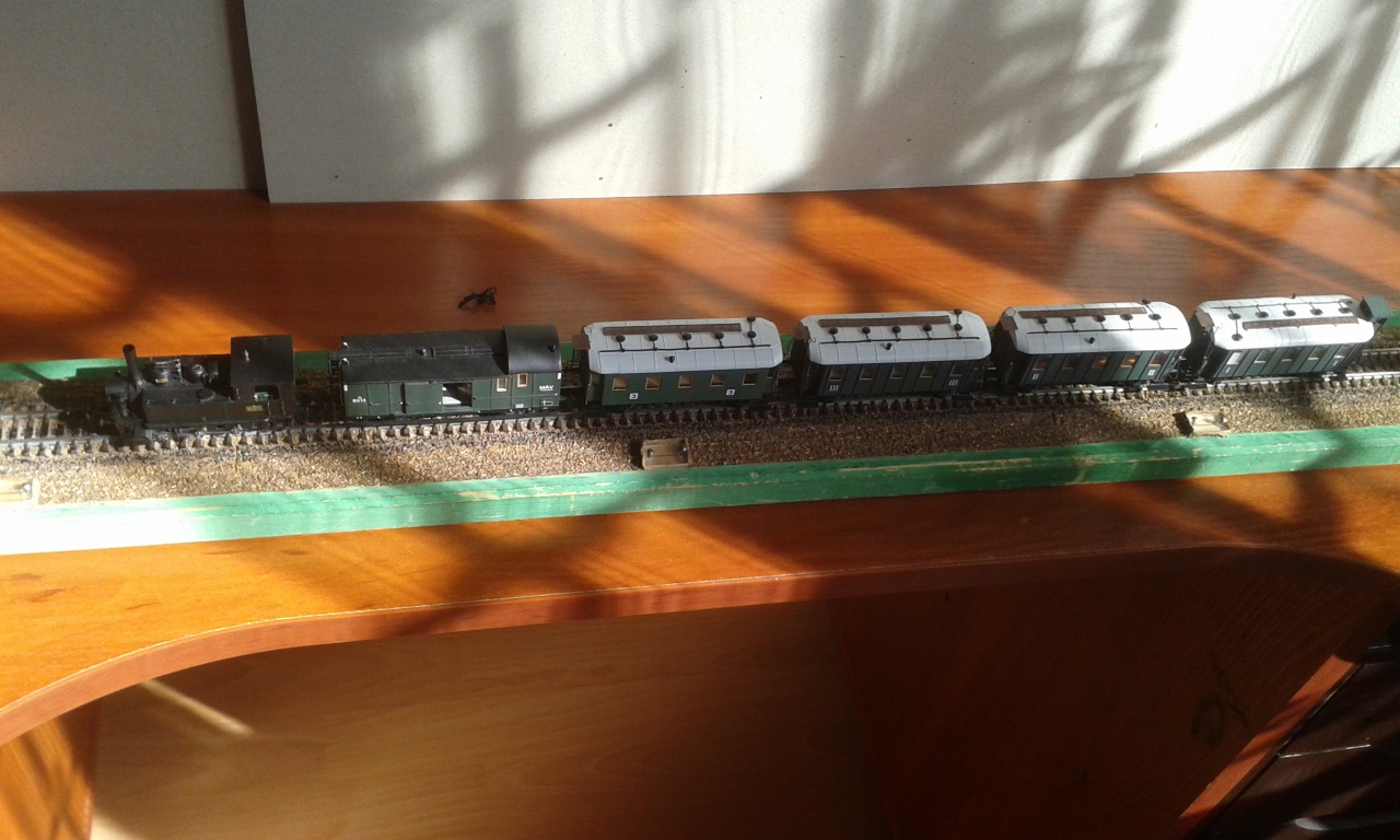

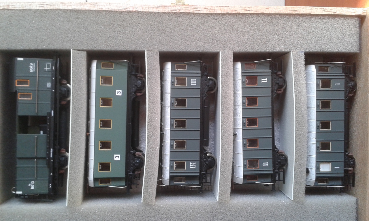

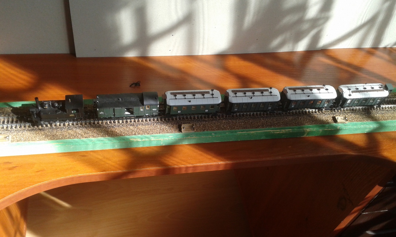

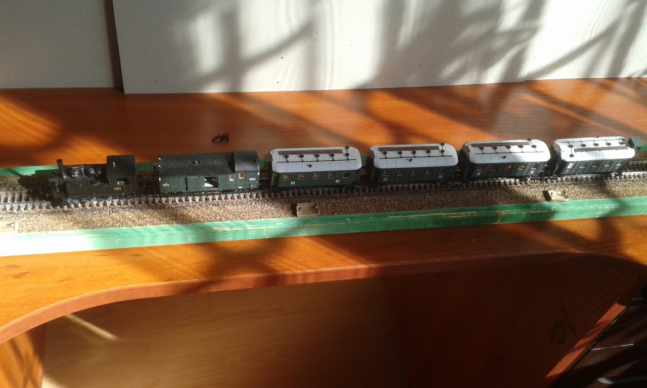

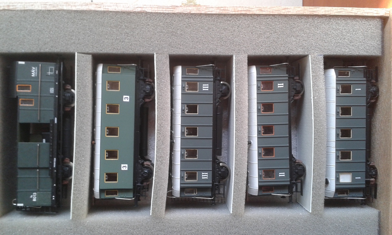

(#61039) ModELiTT hozzászólása

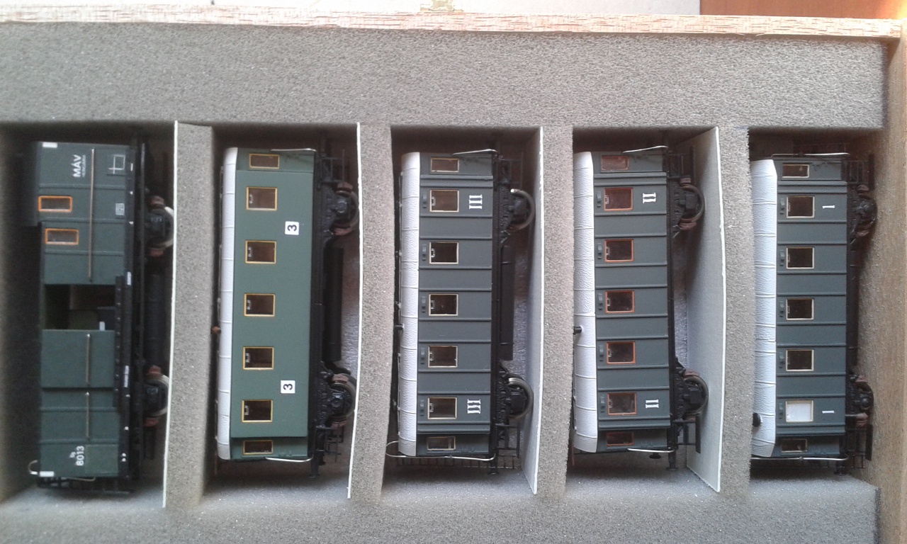

Aug 2, 2019 |
Hát még egy ilyen apróságot is összedobtam a napokban, nagyon unatkoztam.
Ezek a járművek még az 1900-as évek elején léteztek, gáz világítású, kis kályha fűtésű, mellékvonali kocsik egy kis kávédarálóval. Sajnos a rossz festék megválasztása végett a tető igen rusztikus lett, de így lett hiteles... |
(#61040) róbertke válasza ModELiTT hozzászólására (#61039)
Aug 3, 2019 |
Gratulálok, nagyon szép lett! Nekem is van egy hasonló OFF H0 Roco vicinális kocsiszettem ..... |
(#61045) jenicel válasza ModELiTT hozzászólására (#61039)
Aug 6, 2019 |
Mindekettő nagyon szép munka, gratulálok!  |
(#61066) csabeszq válasza Arctic37 hozzászólására (#60973)
Aug 28, 2019 |
Érdekes ilyen 2 tengelyes kocsikat látni.
Rendeltem egy Reko négytengelyes személykocsit (próba szerencse), azt hittem, hogy a mérete miatt (16 cm) csak lassan lehet vele menni, különben felborul. A 4 tengely miatt atomstabil, nem ugrál, nem borul fel, nem kapcsol szét, egyszerűen ott van a pályán és megy. Az összes 2 tengelyest veri stabilitásban.
Hazafelé megnéztem Ferencvárost, meg Soroksár rendező pályaudvart, ott sem látok 2 tengelyeseket. Valószínűleg a nagyvasútnál is problémásak, nem csak az én terepasztalomon.
Ahány tehervonatot láttam, a kocsik mind 4 tengelyesek voltak. Furcsa látni, hogy valaha közlekedtek 2 tengelyesek is.

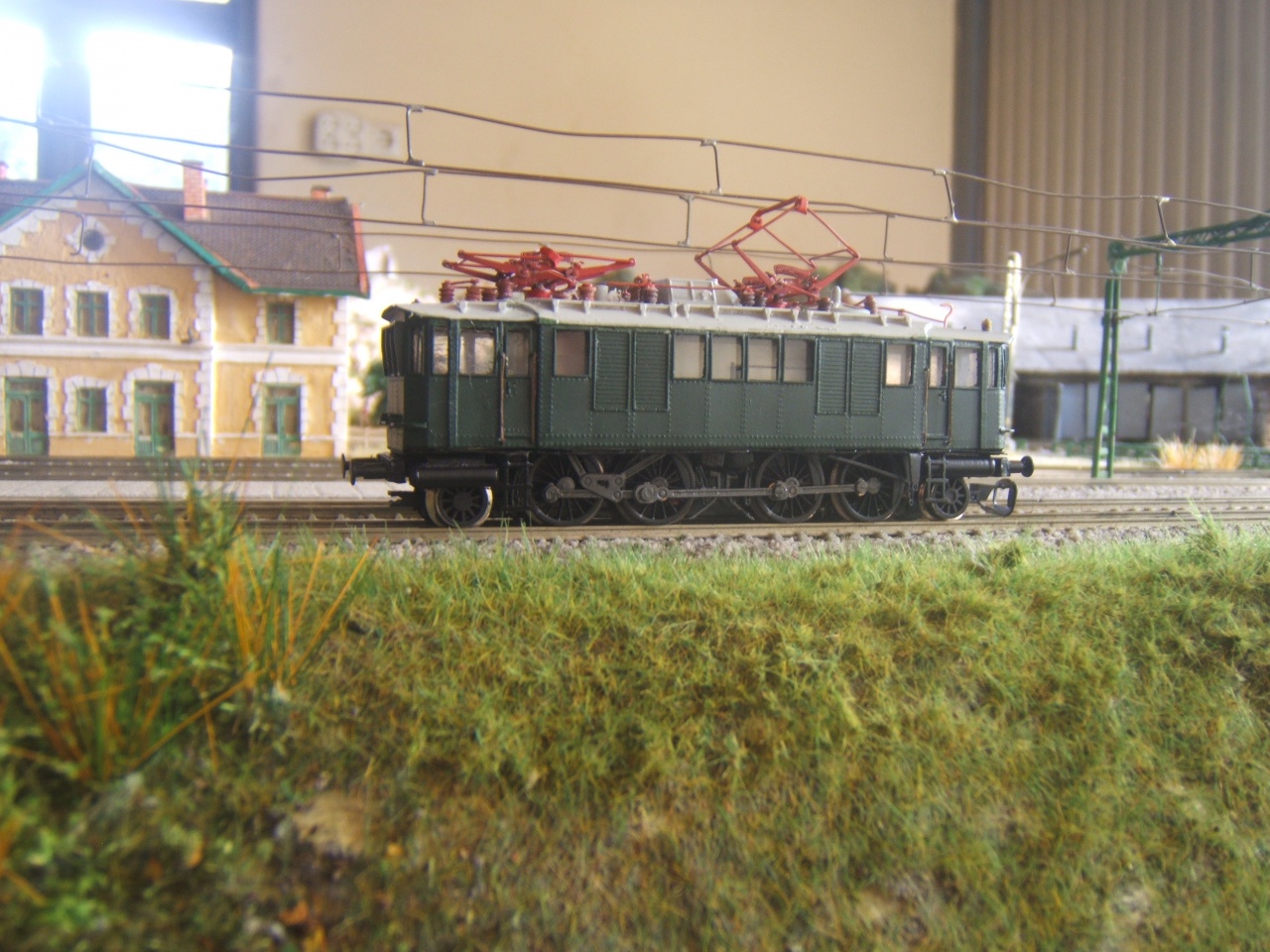

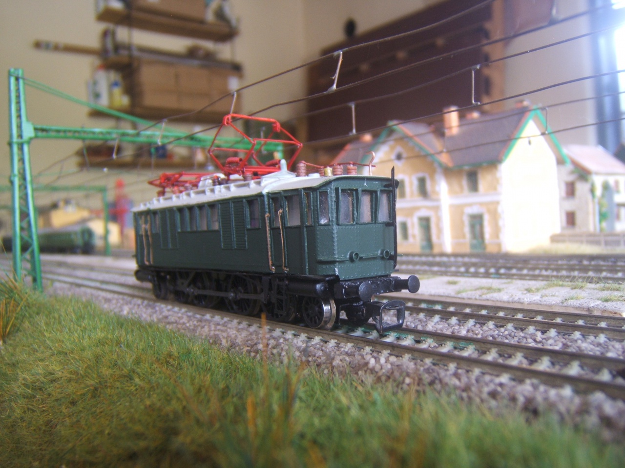

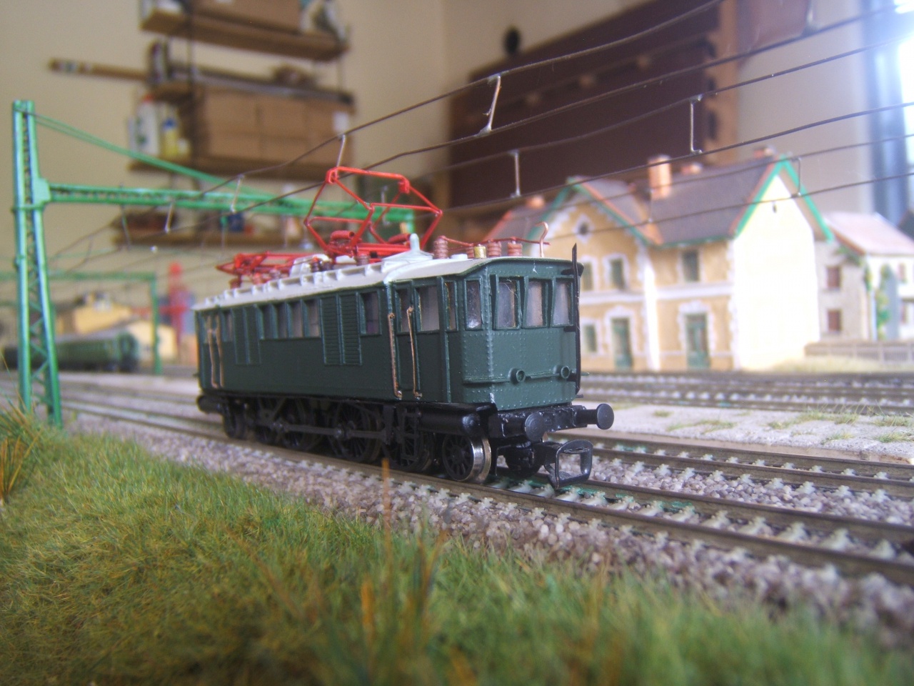

(#61078) GABA TT hozzászólása
Aug 31, 2019 |
Elkészült a Kandó első darabja, majd világítást és mozdony táblákat is kap valamikor. Ennek a festését én követtem el . A tervezett társainak majd Enyedi Laci fogja kivitelezni a festését meg a plusz apróságokat rá, a tőle megszokott minőségben. Természetesen ez a kasztni Jako Attila remek munkája.
Köszönöm hogy nem nekem kellett vele bajlódni!
(#61079) róbertke válasza GABA TT hozzászólására (#61078)
Szept 1, 2019 |
(#61080) G.F. Rákoskeresztúr válasza GABA TT hozzászólására (#61078)
Szept 2, 2019 |
Elhozhatnátok a klubba, hogy megnézegessük élőben! |
