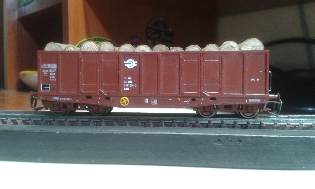

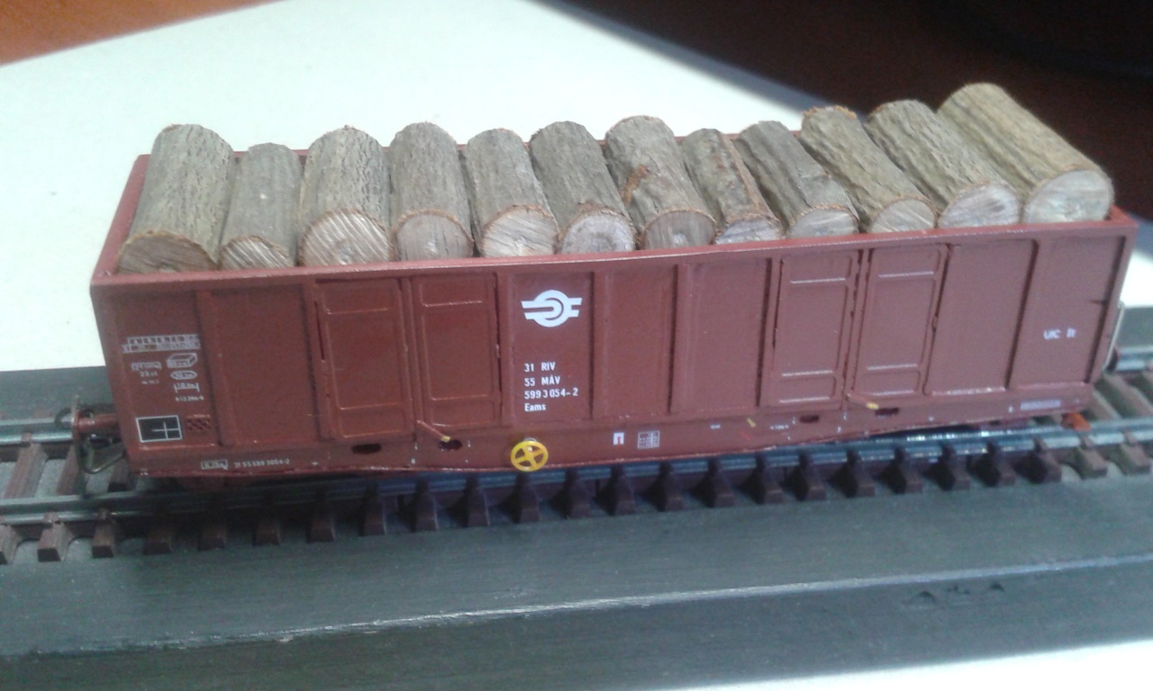

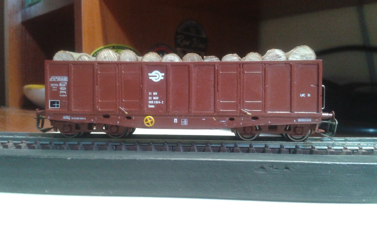

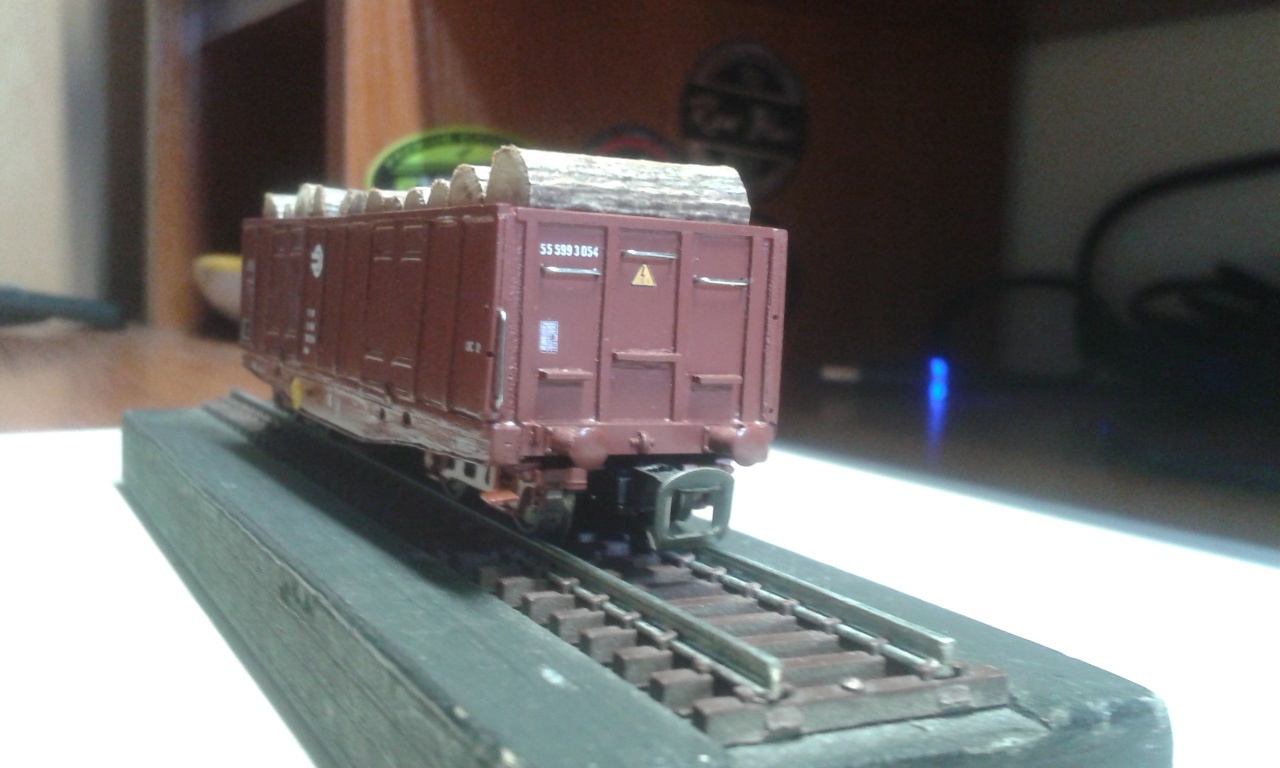

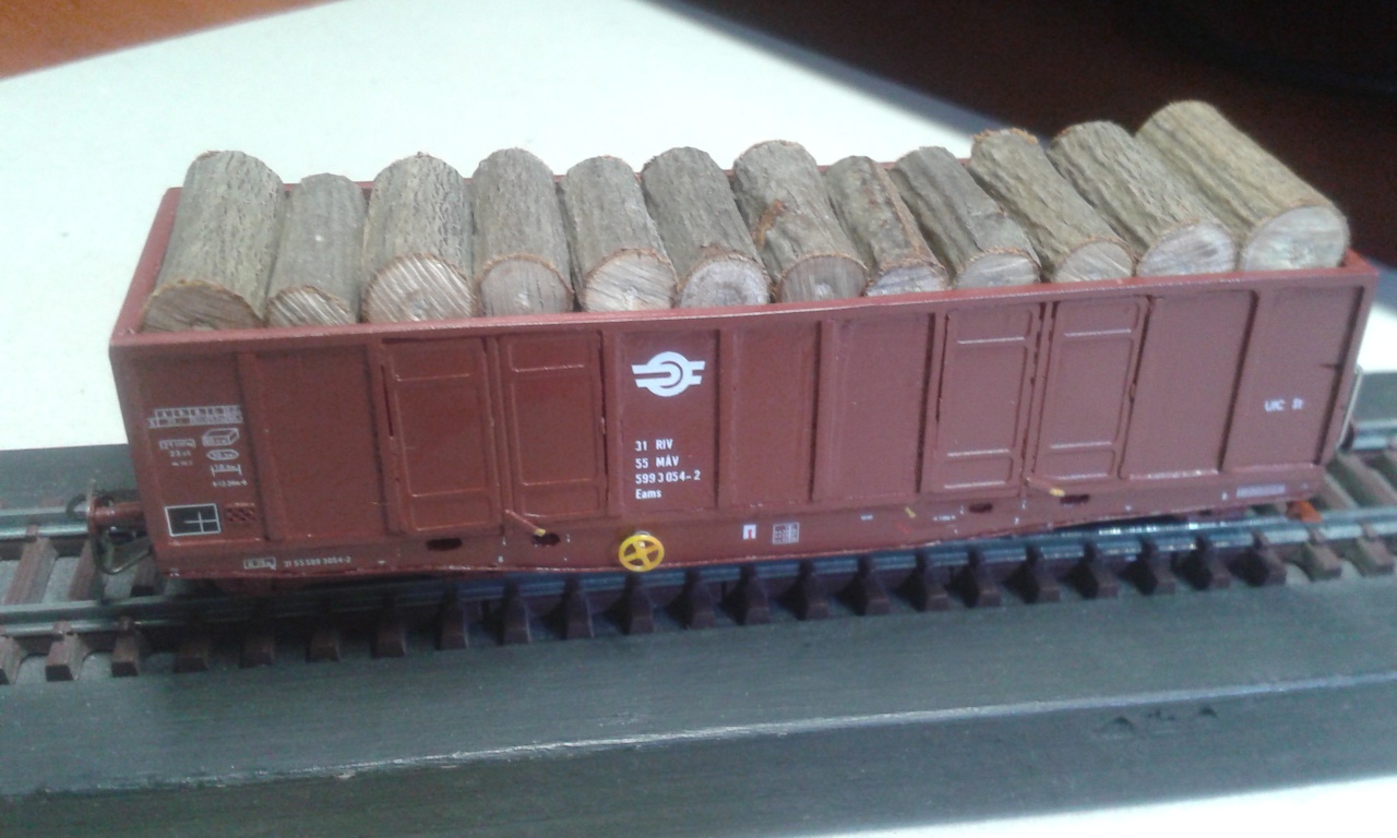

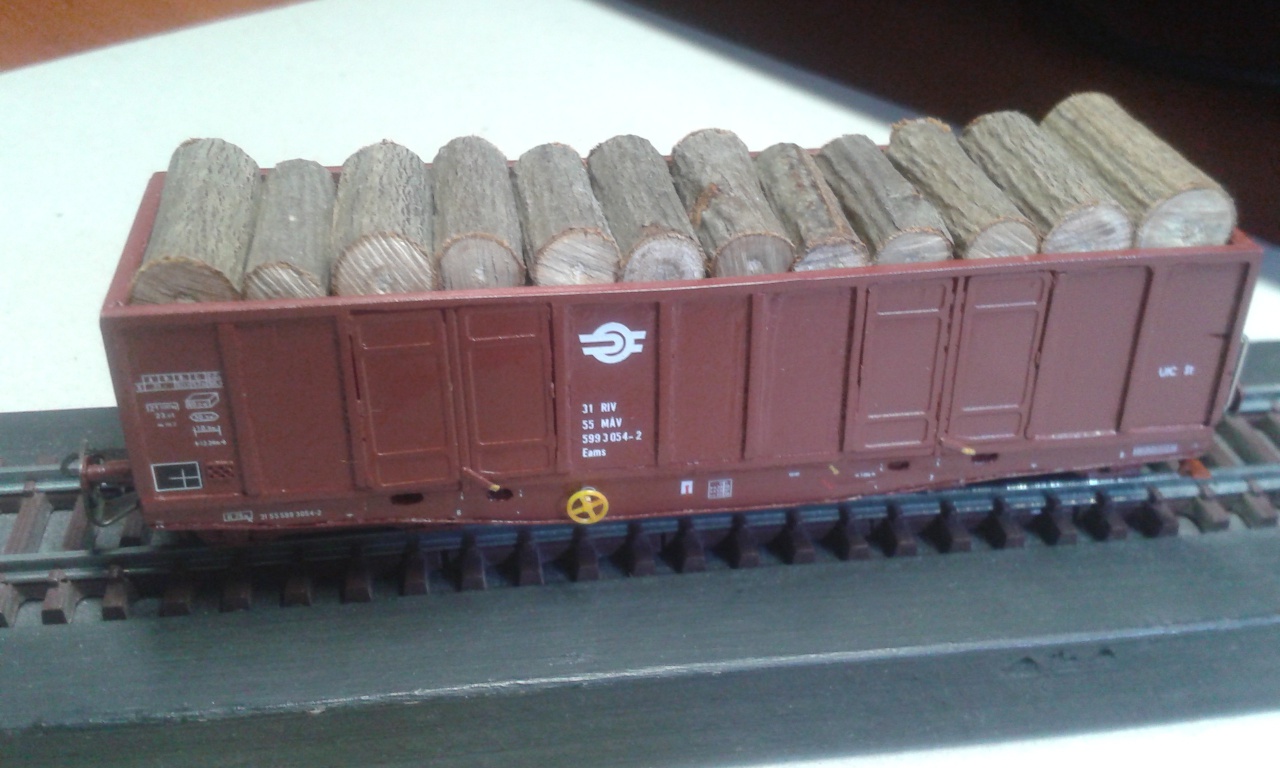

Üdvözletem mindenkinek!
Remélem mindenki jól kinyaralta magát!

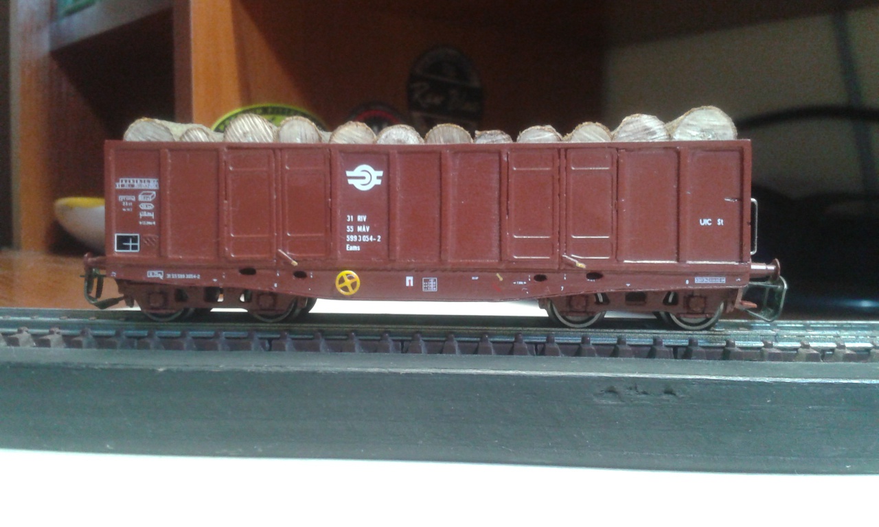

Végre elkészült az Eams-kocsi, uszkve 1,5 éV után került vissza hozzám. Ennyi idő alatt igen aprólékosan csinálták a festését, tapétázását. Jó munkához idő kell, de ennyi?
A lényeg, hogy már én dolgozom rajta. Ő az első példány.
A talin megtekinthető lesz testközelből is.
A KANDÓ-val kapcsolatban teTTes társam elfelejtette említeni, hogy jelenleg súlyos kerék-hiánnyal küszködünk, úgyhogy ebben az évben nem valószínű, hogy több is készülne belőle, előre láthatólag.
(#61084) ponTT válasza ModELiTT hozzászólására (#61082) Válasz Szept 7, 2019
Szervusz Laci!
Klassz leTT!
Nekem mindig is tetszett ez a kocsitípus!
Mi a legkisebb ív, amit be tud venni? (a "szoknya" miatt)

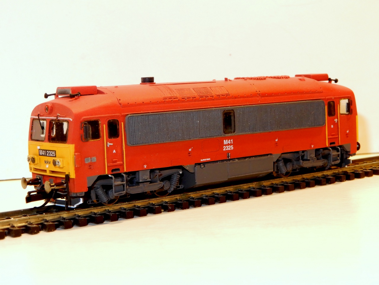

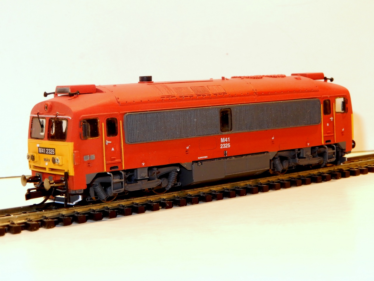

(#61206) G.F. Rákoskeresztúr hozzászólása Válasz Okt 21, 2019
Készülnek a remot verziók!
(#61213) róbertke válasza G.F. Rákoskeresztúr hozzászólására (#61206) Válasz Okt 22, 2019
Mestermű, Gratulálok!
(#61244) Frankye válasza G.F. Rákoskeresztúr hozzászólására (#61206) Válasz Okt 28, 2019
Még ha akarnék, akkor sem tudnék belekötni. Egyszerűen fantasztikus!

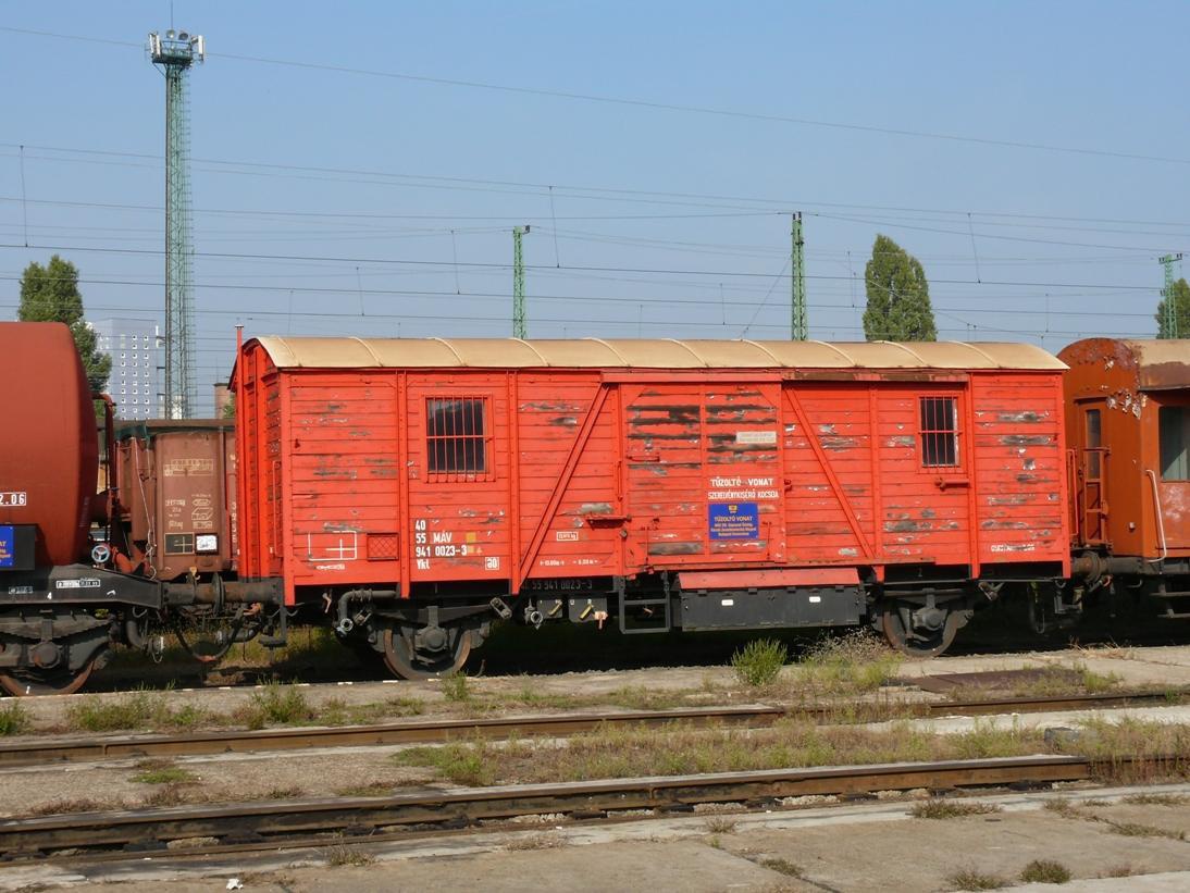

A tűzoltó vonat kocsijainak mely modellek felelnek meg a legjobban?
(#61280) reszelozsir válasza TTfan hozzászólására (#61278) Válasz Nov 6, 2019
A tartály a nemrégiben megjelent Kühn tartályból megfesthető, a személykocsi alapja a MÁV Bz, ezt tudtommal csak kisszériában készítették, a teherkocsi meg egy összenyomott tetejű Kassel G-re hasonlít.

A teherkocsi eredetileg egy Gz / (Lz) kocsi volt.

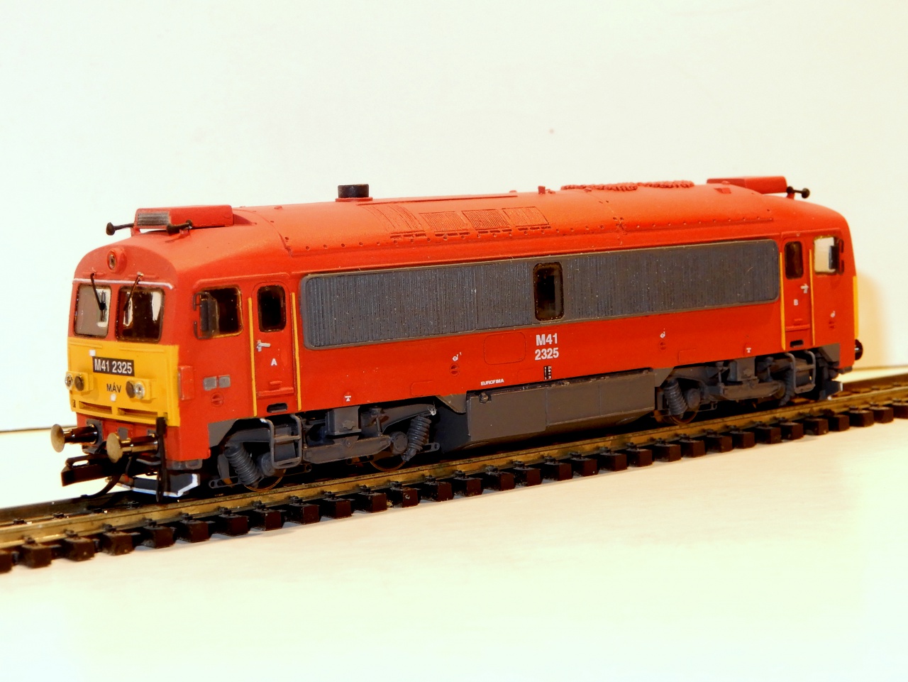

Jó reggelt (stb) kívánok mindenkinek! Most regisztráltam itt "újonc"-ként - kanadai születésű vagyok tehát előre elnézést kérek esetleges nyelvtani hibákért...
Már évek óta foglalkozom a TT-vel, de most szeptemberben magyarországi látogatásomon vettem else MÁVos modelleimet, egy 480-as és három InterCity kocsi, s egy-két mást...
Utóbbi időkben kutatgattam magyar vonatkozásu modellek után, hogy mik léteznek... most per pillanat azt szeretném kérdezni: mennyire beszerezhetők a Deák által gyártott V43-as és M41-esek? Illetve léteznek ezek mas formában is? Szép a Traxx, szép a Taurusz, de azért szerintem Csörgő és Szili nélkül nehezen lehetne élni!
(#61306) maTTato válasza wesTTcoaster hozzászólására (#61305) Válasz Nov 19, 2019
Ha kicsit lejjebb pillantasz, láthatod Hubert Feri gyönyörű csörijét! Szerintem minden pénzt megér...
Keresd őt! Lehet, duzzadna a vontató állományod...!
(#61308) wesTTcoaster válasza maTTato hozzászólására (#61306) Válasz Nov 19, 2019
Szia! Láttam elöbb azt a Csörgőt, de nem gondoltam, hogy az eladásra is készülni fog! Tényleg egy remekmű... egy ilyenre már most el kezdek spórolni!

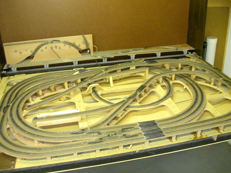

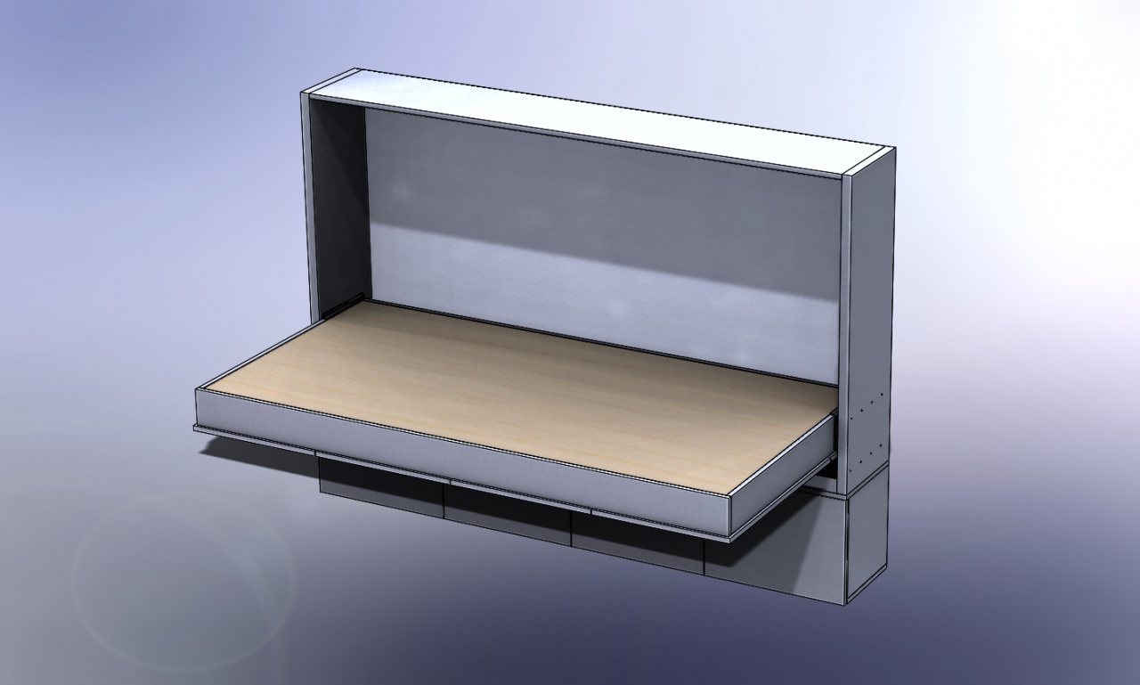

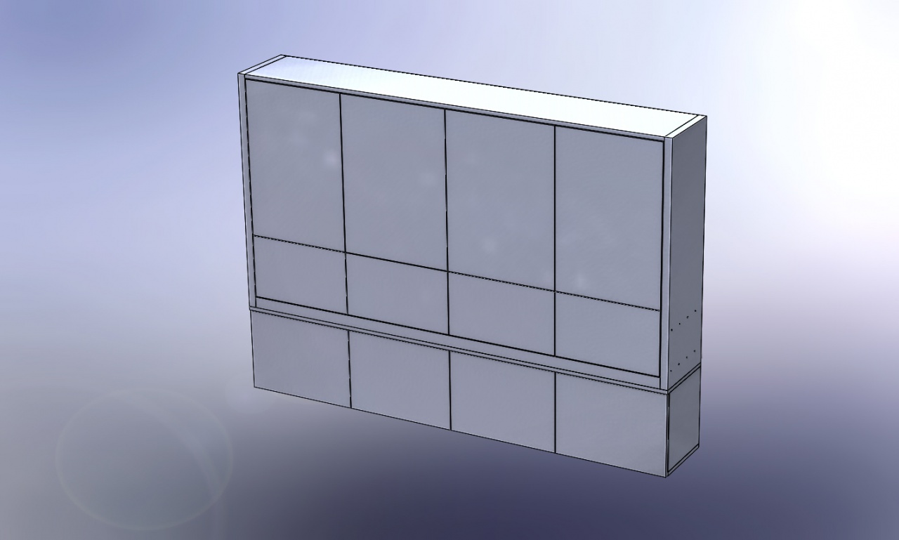

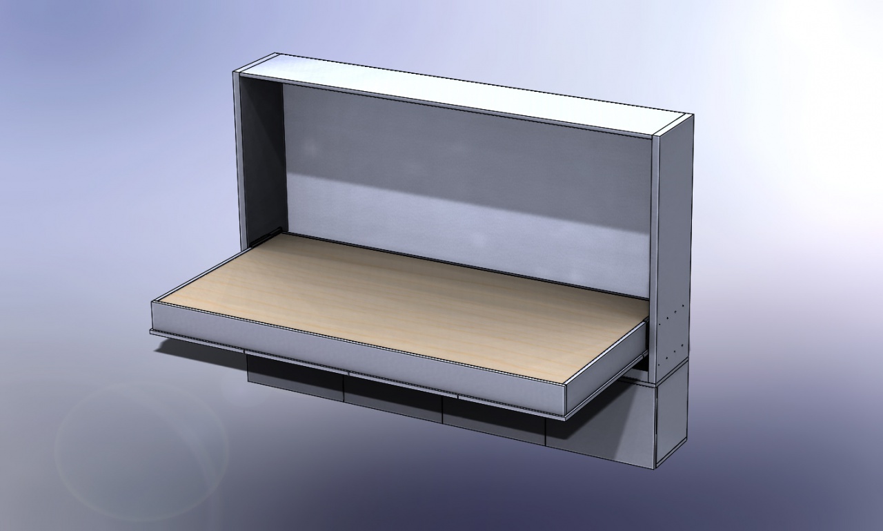

(#61392) szucs.laszlo hozzászólása Válasz Dec 1, 2019

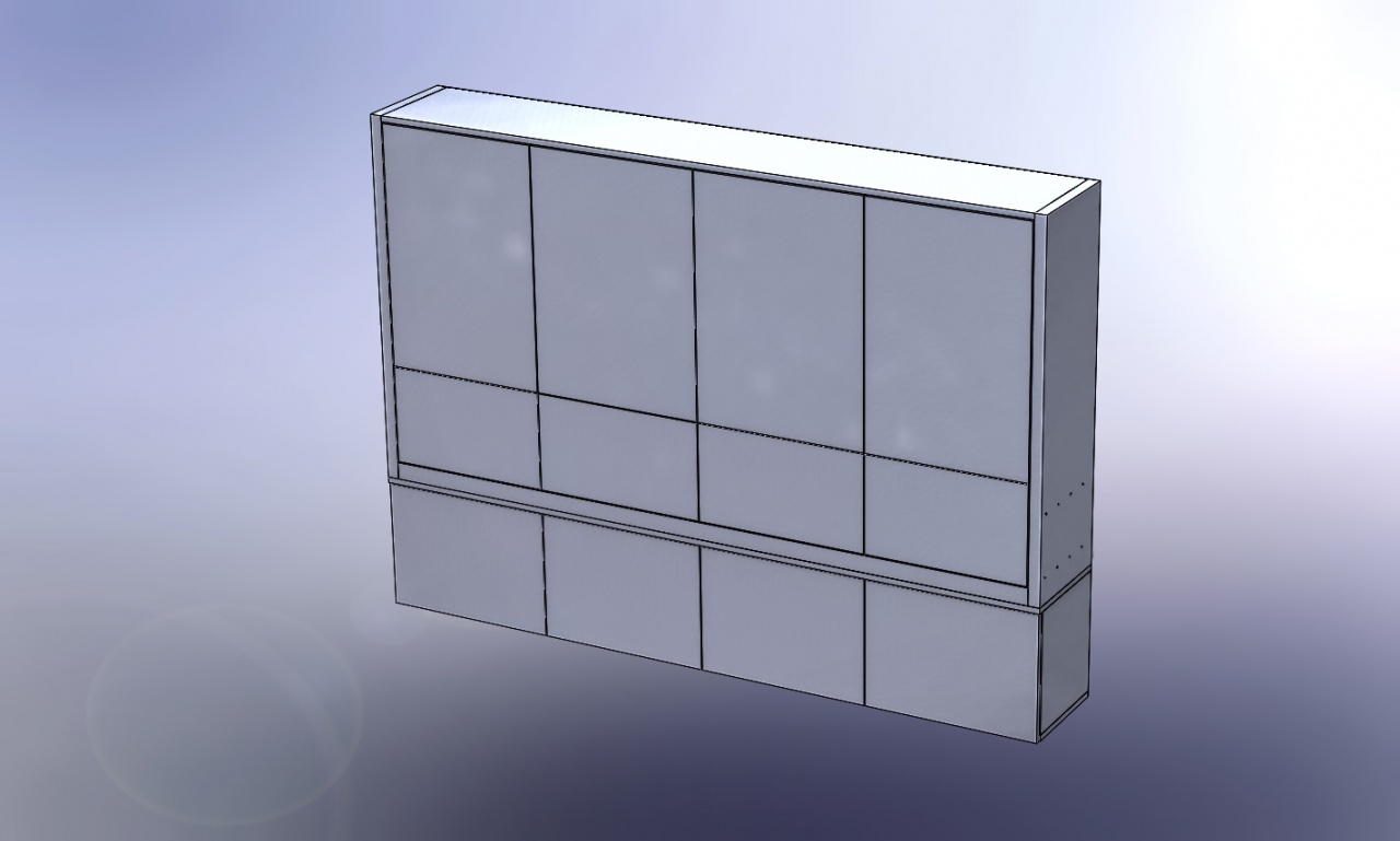

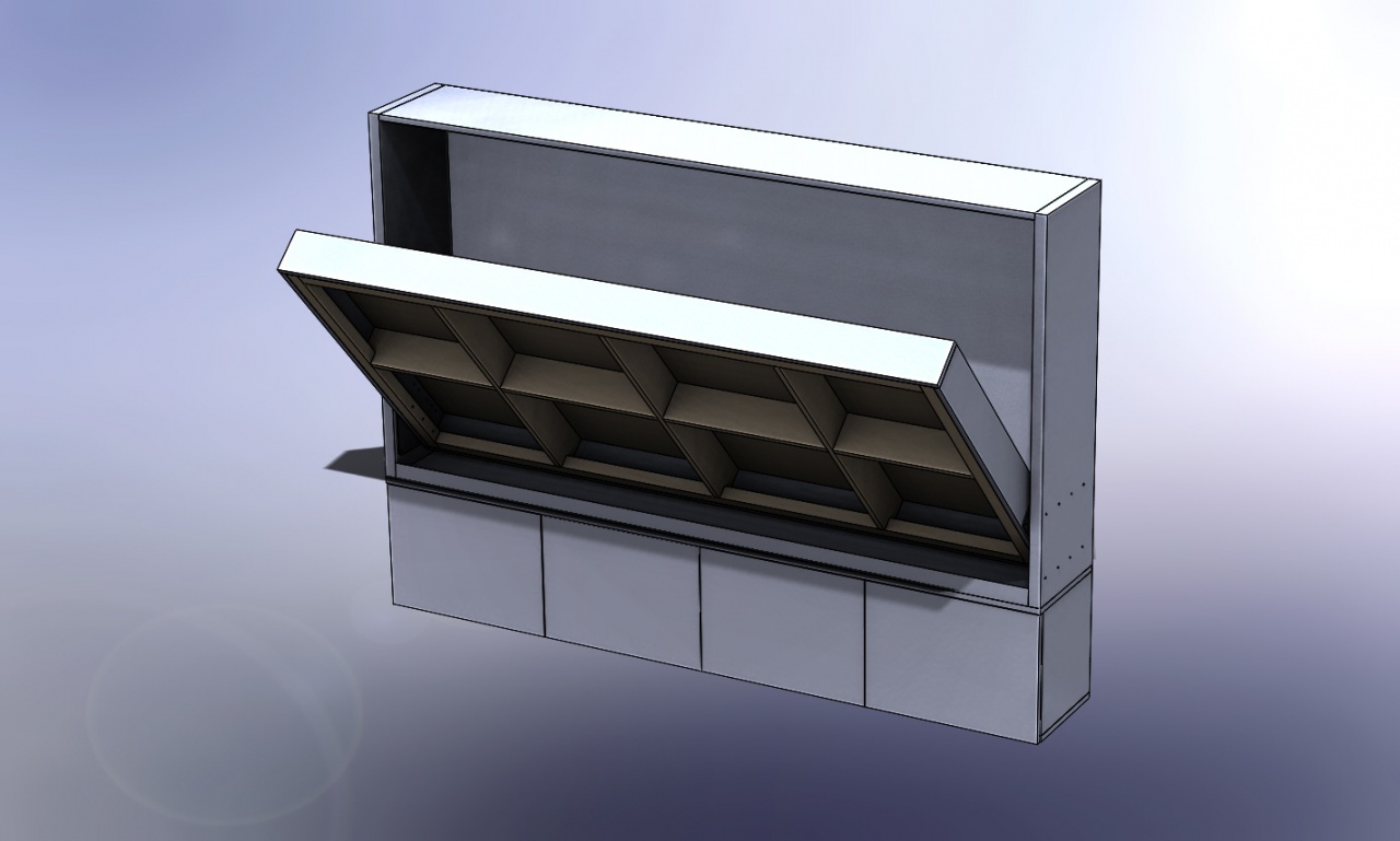

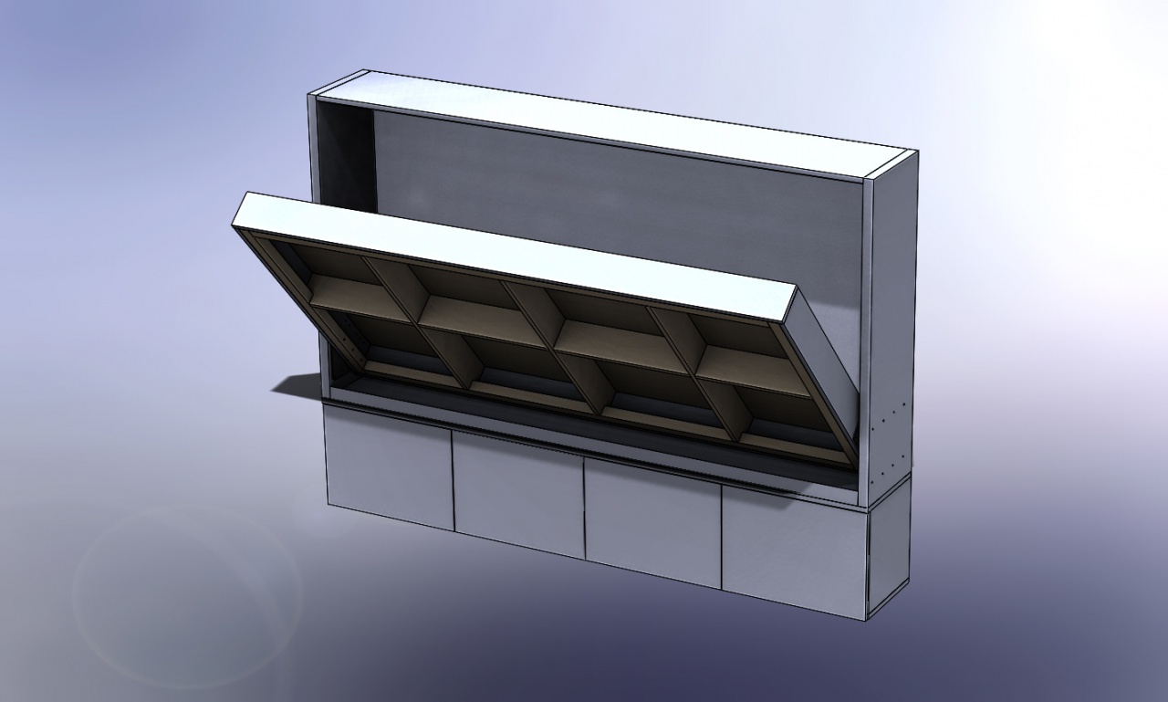

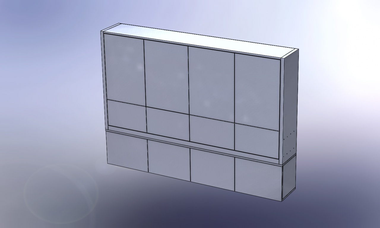

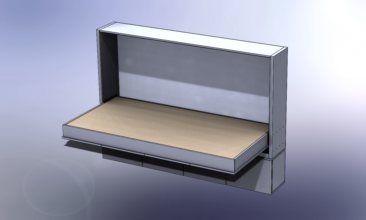

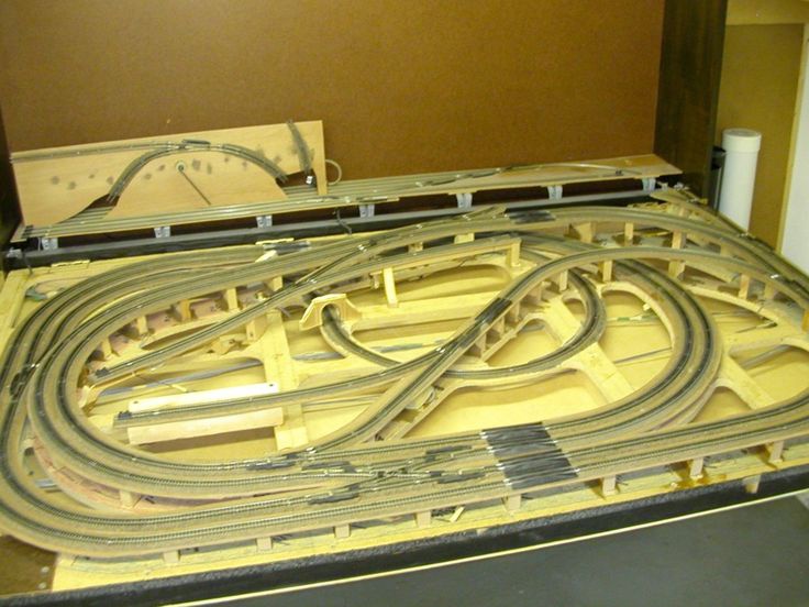

Sziasztok! Új vagyok itt a fórumon és a segítségeteket szeretném kérni. A kisfiammal (a napokban múlt 6 éves) a fejünkbe vettük, hogy egy TT terepasztal építésébe kezdünk. Tekintve, hogy gyerekkoromban volt már terepasztalom, van némi rálátásom a dologra, de azóta rengeteg idő eltelt, a technika óriásit fejlődött, az én emlékeim pedig rendesen megkoptak. Jelenlegi állás szerint a helyhiányra való tekintettel egy 2x1 méteres asztalban gondolkozunk és hogy ne legyen egyszerű, ennek muszáj lenyithatónak lennie, ellenkező esetben egyszerűen nem férnénk el tőle. Az álom az, hogy a szerelvényeket szeretnénk legalább kettő, de ha megoldható akkor három szinten mozgatni (asztallap alatt, asztallapon és fölötte). Ideális esetben egyszerre 2-3 szerelvény is tudjon mozogni anélkül, hogy ütköznének. Első körben analóg megoldásban gondolkozunk (főleg én, mert a gyerek egyenlőre attól is boldog, ha két dilikörön megy körbe-körbe egy-egy szerelvény és néha helyet tudnak cserélni manuálisan állított kitérőkkel). A végső cél persze digitális asztal lenne automata vezérléssel, de erre jelen pillanatban nagyon ráérünk. (A kiépítésnél nyilván figyelembe kellene venni ezt is, hogy a jövőben ne kelljen emiatt törni-zúzni, viszont ebben semmi gyakorlatom sincs.) Az első lépés az lenne, hogy asztalossal sikerüljön legyártani a bútort, amit kigondoltunk. A vasalat és a tervek már megvannak, azt szeretném kérni tőletek, hogy építő jellegű javaslatokkal segítsetek, hogy jó-e az irány, vagy teljesen elvetélt-e az ötlet amit kitaláltunk. Mellékeltem ehhez néhány képet a bútor tervekről. A befoglaló méretei 2136x1595x349. Az alsó szekrényekben el lehetne helyezni a gördülő állományt ha épp nincs használatban. A felső rész külső burkolata vagy nyitható, vagy leszerelhető lesz, ezen még gondolkodom, de szívesen veszek bármilyen épkézláb ötletet. Az asztallap magassága lenyitott állapotban 750mm. Ennyit így első körben, előre is köszönöm a segítségeteket!

(#61397) Frankye válasza szucs.laszlo hozzászólására (#61392) Válasz Dec 2, 2019

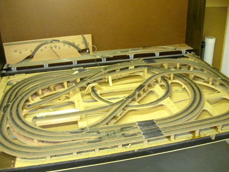

Szia! Üdv a fórumon, és a 120-as kórteremben!
Ami az alap koncepciódat illeti a felcsukható szekrénnyel, az alapvetően jó, azonban néhány dolgot már most, előre jó, ha végiggondolsz: A merevítések kiosztásánál és a pályatervek készítésénél gondold meg, hogy melyiknek hol lenne jó a helye. Mivel azt írtad, több szintes asztalt tervezel, az alsó (asztallap szintje alatti) szintre való lejutáshoz kell "némi" hely, tekintve, hogy az emelkedési szög nem lehet túl meredek. A lejtés teljes hosszán kell biztosítani az ún. "űrszelvényt", azaz egy olyan területet, ahol a leendő szerelvények (főként magasságban) elférnek. Ehhez még hozzá kell számítanod az alátámasztást, valamint az ún. "alépítményt" (rezgéscsillapító réteg, zúzottkő imitáció, stb.), és mindennek el kell férnie a merevítő bordák alatt!
A felső (asztallap szint feletti) szint kialakításánál ugyan így kell eljárni, azaz ott is biztosítani kell a fent leírt helyet, és mindennek bele kell férnie a kialakítandó szekrény kávájába.
A másik, amire felhívnám a figyelmedet, hogy - mivel írtad, hogy később digitális üzemet szeretnél - már most célszerű a pálya tervét oly módon kivitelezni, hogy alkalmas legyen a digit. üzemre, lévén az analóg és a digitális vezérlés alapvetően más konstrukciós elveket követel meg.
Javaslom, hogy olvasgasd a fórumot (nem csak ezt a témát), és ha kialakult valamiféle koncepciód a pályatervvel kapcsolatban, azt tedd fel ide (akár "hevenyészett" formában is), hogy megnézhessük, és tudjunk tanácsot adni, mit hogyan (vagy hogyan ne) csinálj!

(#61408) hoTTo válasza szucs.laszlo hozzászólására (#61392) Válasz Dec 3, 2019
Szia, üdv a fórumon.
Analóg üzemben "indulna" az asztal, amit később automata digitálisra alakítanátok, rombolás nélkül - szerintem ez most már az elején is olyan bonyolultságot kíván meg, hogy nem érdemes analógban indulni. Foglaltság érzékelések, térközök, fékező szakaszok helyét ki kell alakítani most, párhuzamosan az analóg szakaszolásokkal a 2-3 vonatnak.
Persze nem tudom, hogy villamosmérnök vagy e, ha az, akkor visszaszívtam.
Mekkora jármű állományotok van jelenleg? Ha csak néhány mozdony, akkor érdemes megvenni beléjük a dekódert, és egyből digiben indulni, más élményt nyújt, a gyerek is könnyebben beletanul (ezek a mai kölykök már nem úgy működnek, mint mi apukák).
Az asztal méreténél arra figyeljetek, hogy játék során, ha baj van a falnál lévő rész közepén, azt is el tudjátok érni anélkül, hogy megsérüljön a terep.

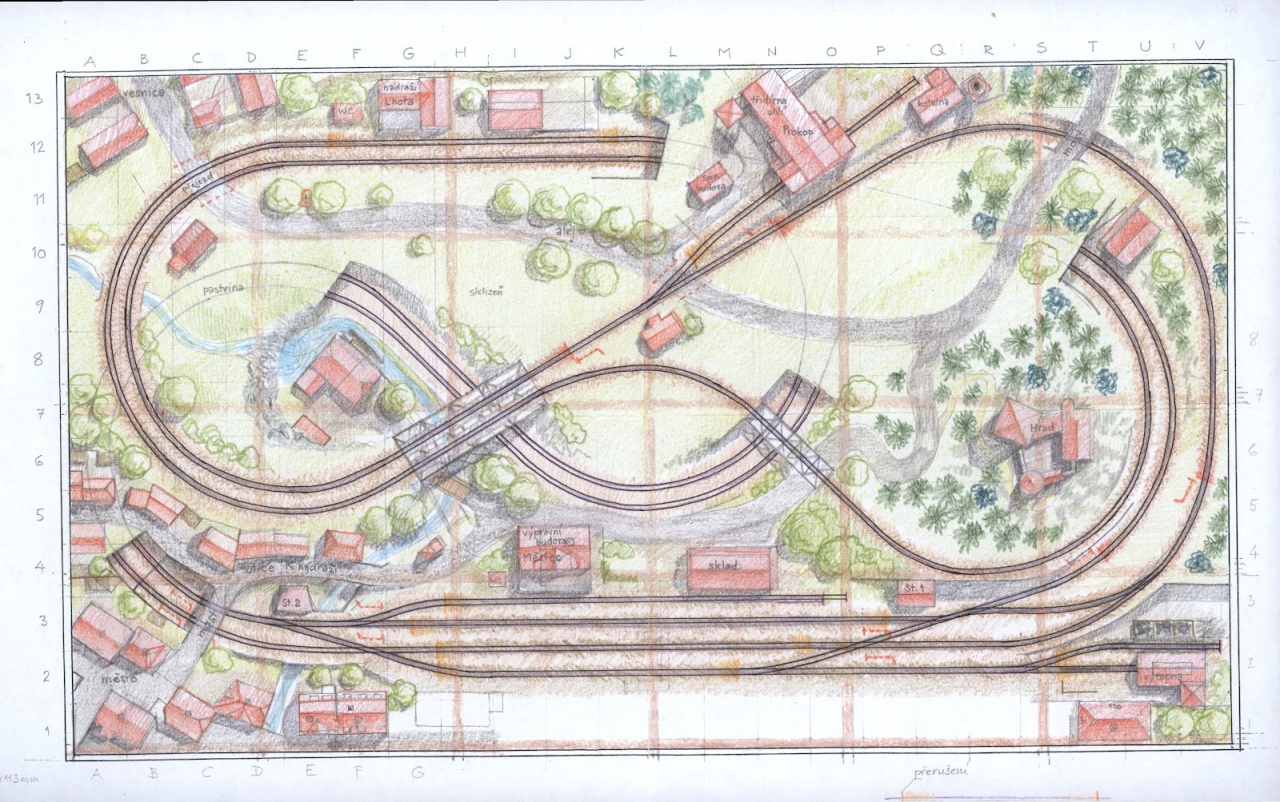

(#61410) szucs.laszlo válasza Frankye hozzászólására (#61397) Válasz Dec 3, 2019

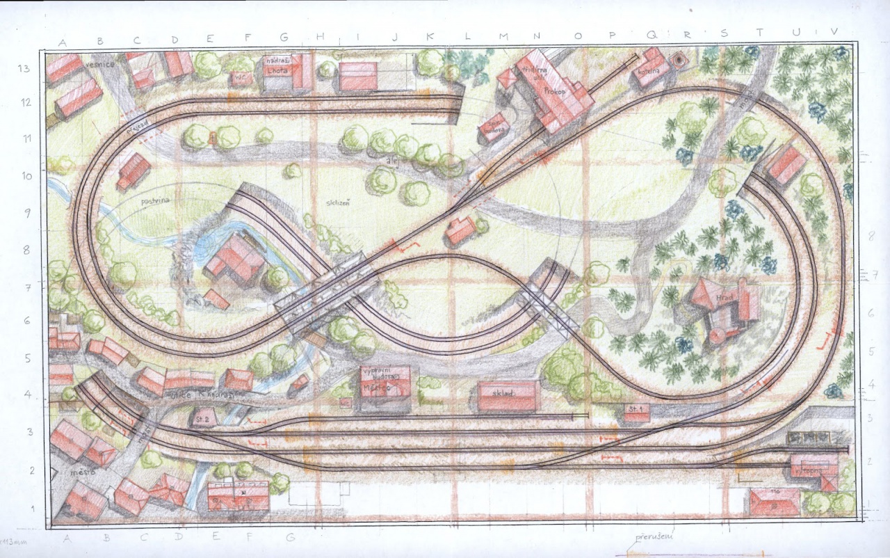

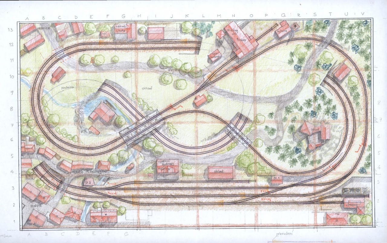

Szia Frankye! A válaszodból nekem úgy tűnik, hogy a következő lépés a pályaterv lesz. A szekrény rajzait átküldöm egy asztalos barátomnak, hogy neki tudjon állni faragni A merevítő bordák helyzete egyenlőre talán lényegtelen, darabra szerintem elegendőek lesznek. Amíg a külső keret és az alsó szekrény készül, talán lesz idő kifundálni a bordák pontos helyét. Próbálkoztam már millió pályatervvel a WinTrack demo verziójával, de mivel nem lehet menteni, így maradtak a képernyő fotók, azzal meg ugye elég nehéz dolgozni Szerintem legegyszerűbb lesz, ha megveszem a progit, aztán lehet próbálkozni. Inkább a 10x tervez, 1x gyárt elvet követném Gondolkoztam a három szinten is, de lehet, hogy nem lenne érdemes az asztallap alá vinni a szerelvényeket, lesz elég bajunk enélkül is. Majd meglátom mit ad a pályaterv. Csatoltam három olyan fotót, amik alapján elindulnék. Mindegyikben van olyan elem ami nagyon tetszik. Egy fordítókorong még nagyon menő lenne, de nem tudom, hogy ehhez elég lenne-e az asztal mérete, illetve, hogy megéri-e az élmény a ráfordított kiadást Talán elég lenne egy hurokvágány is. Emlékszem, hogy gyerekkoromban azon bosszankodtam, hogy nem tudom lekapcsolni az egyes szerelvényeket a mozdonyról, de nemrég találtam egy oldalt, ahol árulnak digitálisan vezérelhető kuplungot mozdonyokhoz. Persze ezek bekötése számomra teljesen sötét folt, de ezen a hídon majd később menjünk át.... Dolgozom a pályaterven és jelentkezem ha van mit megköpködni
(#61411) szucs.laszlo válasza hoTTo hozzászólására (#61408) Válasz Dec 3, 2019
Szia hoTTo! Mondanám, hogy szeretem a kihívásokat, de idézem az öt éves gyermekemet: "Apa! Ami lehetséges, azt megvalósítom!" Persze ezzel nem azt akarom mondani, hogy azonnal kezdjünk az űrrakéta építéssel, sőt... Tekintve, hogy nem vagyok villamosmérnök, hajlanék a kisebb ellenállás felé Ez a digitális üzem nekem egyenlőre teljesen misztikus. Nem tudom, hogy jól gondolom-e, de ha a vezérlő egységen kiválasztható a vezérelni kívánt mozdony, majd a "tekerővel" annak sebessége, akkor szerintem sínen leszünk Egyenlőre három mozdonyunk van néhány vagonnal, annyi sínnel, hogy két nagy oválpályát ki tudjunk rakni és 4 kitérőnk, hogy ezeket össze tudjuk kötni. Ja és mindezt egy analóg trafóval a laminált padlón üzemeltetjük ha időnk engedi. Összeszedem a mozdonyok pontos típusát és jelentkezem, hogy milyen dekódert kellene vennünk. Szerintem a beépítéssel is erősen gondban leszünk, így abban is elkélne a segítség. Milyen vezérlőt lenne érdemes vásárolni? Olvastam már erről egy csomót, de sokkal nagyobb lett a káosz a fejemben, mint volt. A lényeg, hogy nem szeretnék valamit megvenni csak azért mert olcsó, de nem szeretnék fölöslegen sok pénzt fizetni azért, amit viszont sosem fogok kihasználni. Köszönöm előre is!

(#61415) Frankye válasza szucs.laszlo hozzászólására (#61410) Válasz Dec 4, 2019
Nekem az első, a "TT_1" képen látható terv igen szimpatikus.
Ha a tervezést komolyan veszed - márpedig úgy tűnik, ez a helyzet - akkor egy ilyen "befektetés" mindenképpen megtérül, mint hogy megveszed a programot. Sajnos ez a fajta demo-korlát elég khm... hogy is mondjam, hogy szalonképes maradjak... szóval aljas dolog, de megérti az ember, mindenki úgy védi a szellemi termékét, ahogy tudja.
A három szint - bár valóban igen látványos - eléggé sok buktatót rejt. Nem mondom, hogy lehetetlen kivitelezni, csak azt, hogy nem egyszerű.
A fordító korongnál nem is annyira a méret a fő korlát, bár természetesen kell hozzá hely bőven, hanem a kivitelezés. Lévén felhajtható asztalt szeretnétek, meg kellene oldani, hogy a korong véletlenül se essen ki a medencéjéből. Ezen túlmenően a vezérlése sem egyszerű.
A digitális üzem minden csínját-bínját én sem ismerem, sőt, egy kicsit én is úgy nézek rá, mint a varázslatra. Vannak itt nálam e téren sokkal képzettebb, tájékozottabb kollégák, de én is arra biztatnálak, hogy ha a döntés megszületett, hogy digitális üzem a végállomás, akkor eleve ennek megfelelően érdemes mindent kiépíteni. Az átalakítás szükségképpen rombolással jár, márpedig, ha egyszer szépen kivitelez valamit az ember, nem szívesen teszi tönkre, még a "nagyobb jó" érdekében sem.
A digitális kuplungról hallottam én is, a részleteit nem ismerem, de a mechanikus kapcsolószerkezetek is szétkapcsolhatóak a pályába épített, elekromechanikus szerkezet útján.
