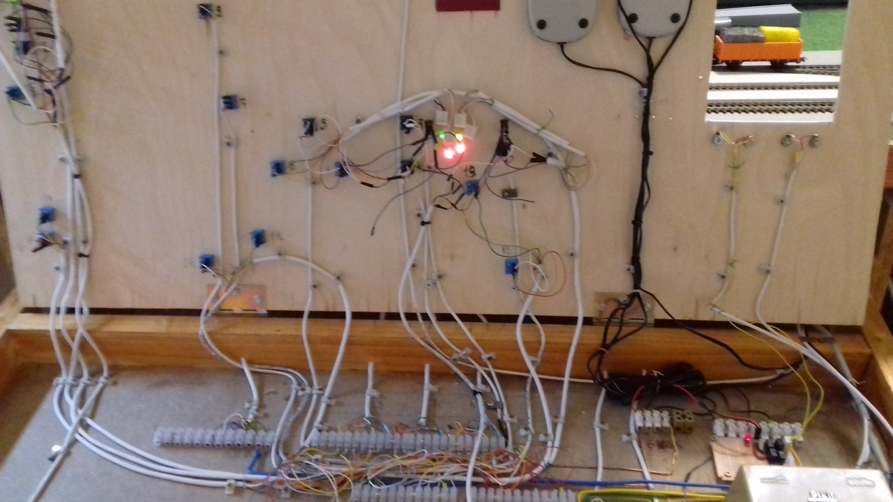

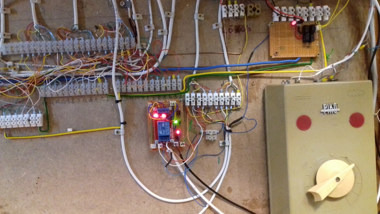

Szevasztok.
Szeretném eldicsekedni, hogy sikerült megoldanom a visszajelzéseket a váltóról. etwg ledes ötletét használtam fel, a váltókon átfolyó áram felhasználásával. Optikai csatolót tettem a váltó tekercsekre, azok reléket működtetnek. Most már megy a vezérlőpanel visszajelzés, a jelző állítás, ezekkel együtt le tudom kapcsolni az áramot a tilos állású jelzők előtti szakaszokon. A célom egy későbbi automatikus üzem, analóg rendszeren. Persze csak két színt használok a jelzőkhöz, és még minden jelzőhöz nem építettem ki, csak próbára készült egy panel.

(#60290) KromekPal válasza novakerno hozzászólására (#60282) Válasz Szept 28, 2018
Köszönöm a válaszokat. Készítek képeket, esetleg videót és felteszem.
(#60291) KromekPal válasza diginewl hozzászólására (#60283) Válasz Szept 28, 2018
Igen kínai cuccok. Csak elég bonyolult lett az ügy. Most nem csak a szállításra, hanem a kivitelezésre gondolok. Például egy SHARP optocsatoló nálunk több rongy, addig a kínai 100 mondom száz darabot küldött 340 forintért. Most emelte az árát 450-re, 100 darabnak. Már el is használtam kettőt, az elsőt tönkretettem.
Igen, a relés modulok is ennyibe kerültek, csak az nem elég, mert sajnos a kivitelezésük miatt még egyszer át kell fordítani a csatolást. Le kell őket választani teljesen, ehhez kelet a fent említett csatoló. De megoldottam.
Mindezek ellenére, most már úgy gondolom, hogy a legegyszerűbb mégis a bipstabil relék használata, amit a Csikoshátu írt.(#59611) (#59618) Az a baj, hogy későn értettem meg a működését a rendszernek és túlkomplikáltam. Rendeltem is belőle a netten két tucatot.
Egyenlőre ennyi, ha érdekel valakit egy móricka rajzot készítek a kapcsolásról.

(#60295) KromekPal válasza diginewl hozzászólására (#60294) Válasz Szept 29, 2018
Ugyanezen cégnél, csak a magyar nyelvű boltjukba forintért vettem hasonló reléket. Itt.
Az fz1 váltóáramát egyenirányítottam. A grécz (+) végét közösítettem. Ehhez készítettem a visszajelző ledeket, melyek, kétszínűek, egyik a váltó egyik tekercsét a másik, a másik tekercset terheli. mivel a váltó nyomógomb közöse így (-) polaritású lett, ezért közös katódú ledeket építettem be. Mivel itt veszem el az optocsatoló bemenetére a jelet ezért a belinkelt, és az általam is vásárolt relés opotocsatolók nem jók, mert a másik (+) polaritásuk a közös. Ebből adódóan polaritást kelett váltani amihez nagyon megfelel egy mini pc817 -es optocstoló.
A bistabil reléket nem a kínaiaknál rendeltem, hanem egy amerikai oldalról, csak az a baj, hogy decemberre ígérik.
Elnézést az értetlen magyarázatomért.

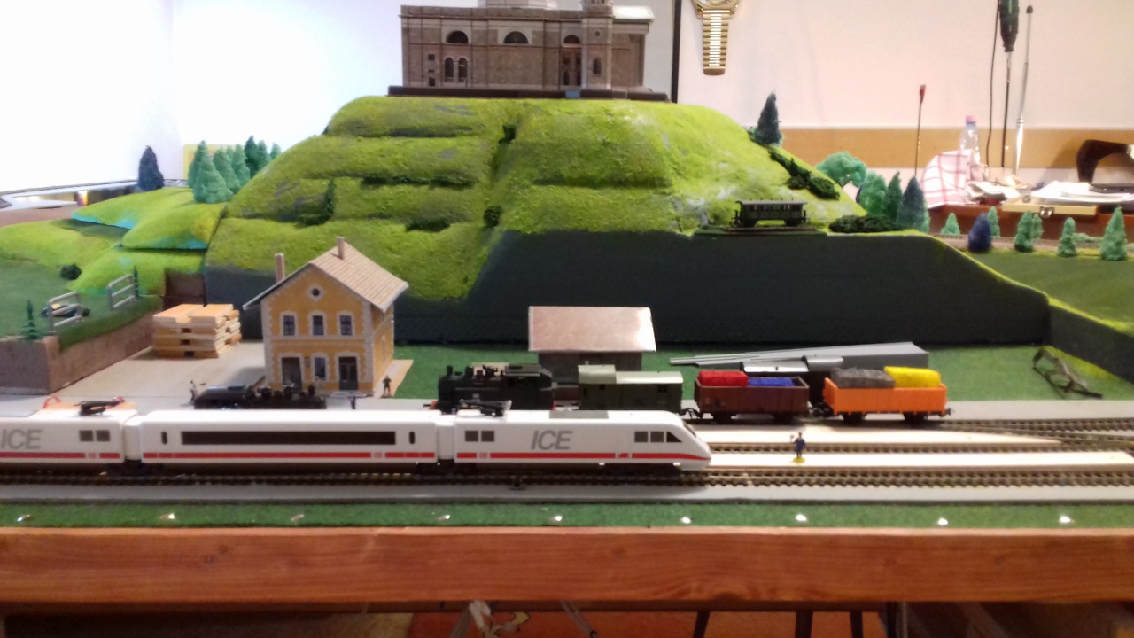

(#60302) KromekPal válasza diginewl hozzászólására (#60283) Válasz Szept 30, 2018
Készítettem képeket, a galériába szerettem volna feltölteni de nem megy . A felugró, feltöltő ablakba nem jelenik meg a feltöltés gomb.
Ide töltök párat.
Megjegyzés: A bontásra még nem érett meg.
Elnézést az Ernőnek készült a kép, eltévesztettem.

(#60317) novakerno válasza KromekPal hozzászólására (#60302) Válasz Okt 2, 2018
Köszönöm a képeket, nagyon tetszik amit csináltál. Egy kérdésem lenne. Vezeték-összekötőknél nem próbáltad a rugós, nem csavaros fajtákat? Sokkal könnyebb és gyorsabb dolgozni vele, igen kis méretűeket is lehet ma már kapni. Én ezeket tervezem alkalmazni. Még egyszer gratulálok!
(#60318) KromekPal válasza novakerno hozzászólására (#60317) Válasz Okt 2, 2018
Ez is átmeneti megoldás.
A laprugó szorítású kötőelemekből van pár darab. Az is igaz, csak, 0,25 -ös nél nagyobb méretben, de két problémám van vele, az egyik, hogy nem rögzíthető, a másik, hogy nem oldható kötést biztosít. Valószínű létezik kisebb méretű is de, rögzíthetőt és oldhatót egyáltalán nem láttam belőle. Még a csokival (sorkapocs)is a z a bajom, hogy nagyon nehéz kisméretű fa és pozdorja csavarhoz hozzáférni.

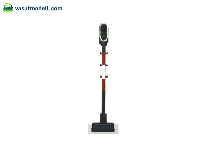

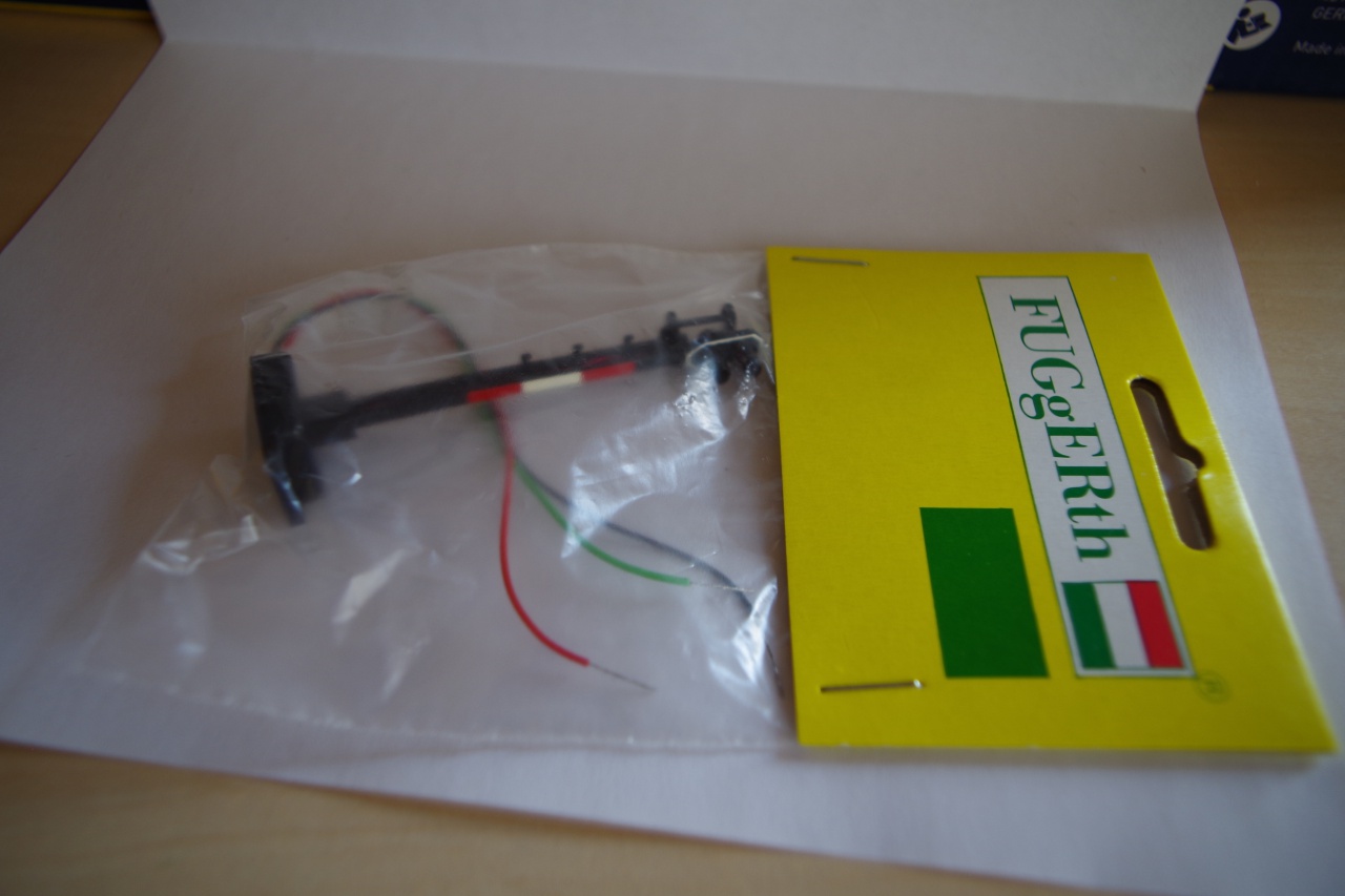

Az alábbi FUGGERTH 4562 2-fényű MÁV szabványú fényjelző lábkiosztása az alábbi?
piros: piros fény (+)
zöld: zöld fény (+)
fekete: közös test (-)
Hány Volt-os táppal működnek, 16 V DC?
Létezik hozzá egyébként valamilyen vezérlő?
köszi a segítségeteket!

(#60610) KromekPal válasza Zsolt76 hozzászólására (#60465) Válasz Dec 28, 2018
Nekem négy fényű FUGGERTH van. Gondolom ez is ilyen.
Abban ledek vannak elhelyezve. Nagyon vigyázni kell a polaritásra, mert dióda nincs benne. Csak egyenáramról használható. Én 16V egyenárammal használom és tettem egy diódát a közös vezetékre védelemnek.
Én relével használom a amit a váltó kapcsolgat.
(#60611) KromekPal válasza Zsolt76 hozzászólására (#60465) Válasz Dec 28, 2018
Utánanéztem. még annyit:
Amennyiben új típus, akkor van benne ellenállás és dióda is. 16V feszültséggel működik. Elvileg megy váltóáramról is, ha belenézel lehet látni a váltóáram pulzálását. A jelzőfényt ez nem zavarja. A vezetékek színe és a jelzőfény színe megegyezik. A fekete a közös, erre figyelni kell, mert az ellenállás a két színes közötti esetleges áramfolyást nem csökkenti és a led tönkremehet. Így egyenáramról is működik. Ehhez a kapcsolgatáshoz relé kell, természetesen itt eldől, hogy DC vagy AC vezérlést (16v) választasz e?
A vezérlése? Egy kis elektronikai ismerettel, ráköthető közvetlenül a váltóra, relé nélkül, amennyiben a 16V tápod egyenirányítva van. Ebben az esetben minden lednek külön dióda és ellenállás kell. Nálam működik így is. Ezt csak akkor javasolom, ha van elektronikai ismereted. A jelző ilyenkor a váltó tényleges állapotát jelzi vissza. Természetesen egyenáramú relével is vezérelheted, de akkor a tényleges állapothoz megfelelő relét kell választani.
