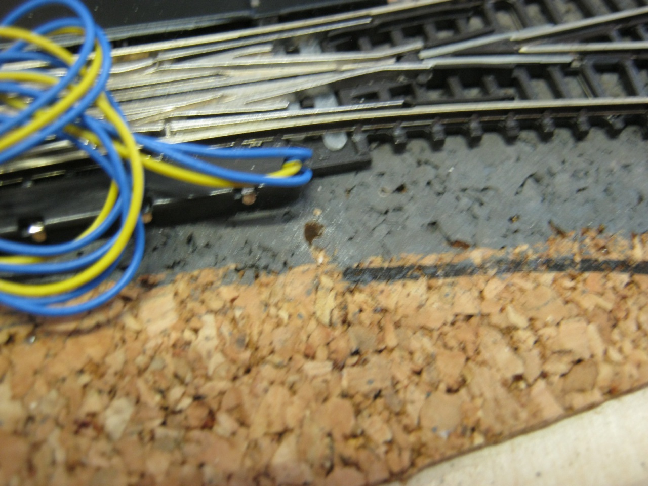

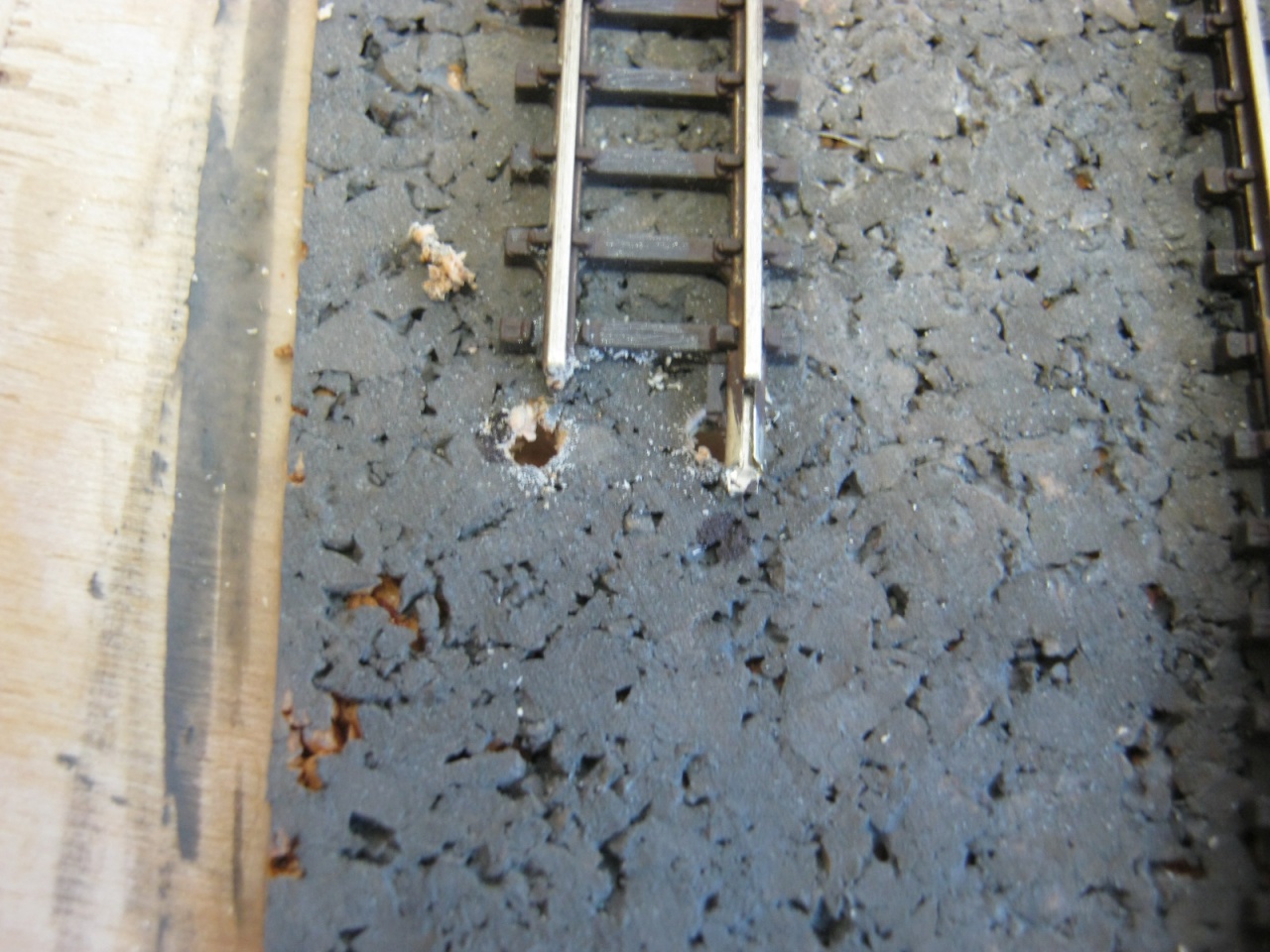

A sínek betáplálásához furatokat kell készítenünk az alaplemezbe. Ugyanezt meg kell tennünk a váltók állítóműveinek vezetékeinek elrejtéséhez is.
Mindenkinek felhívom a figyelmét, hogy a terveket igyekezzünk úgy elkészíteni, hogy a vezetékek furatai ne pont az alsó merevítő lécekre essenek. Különben plusz munkánk lesz, "árkot" kell ásnunk, ahogyan a harmadik képen is látszik.

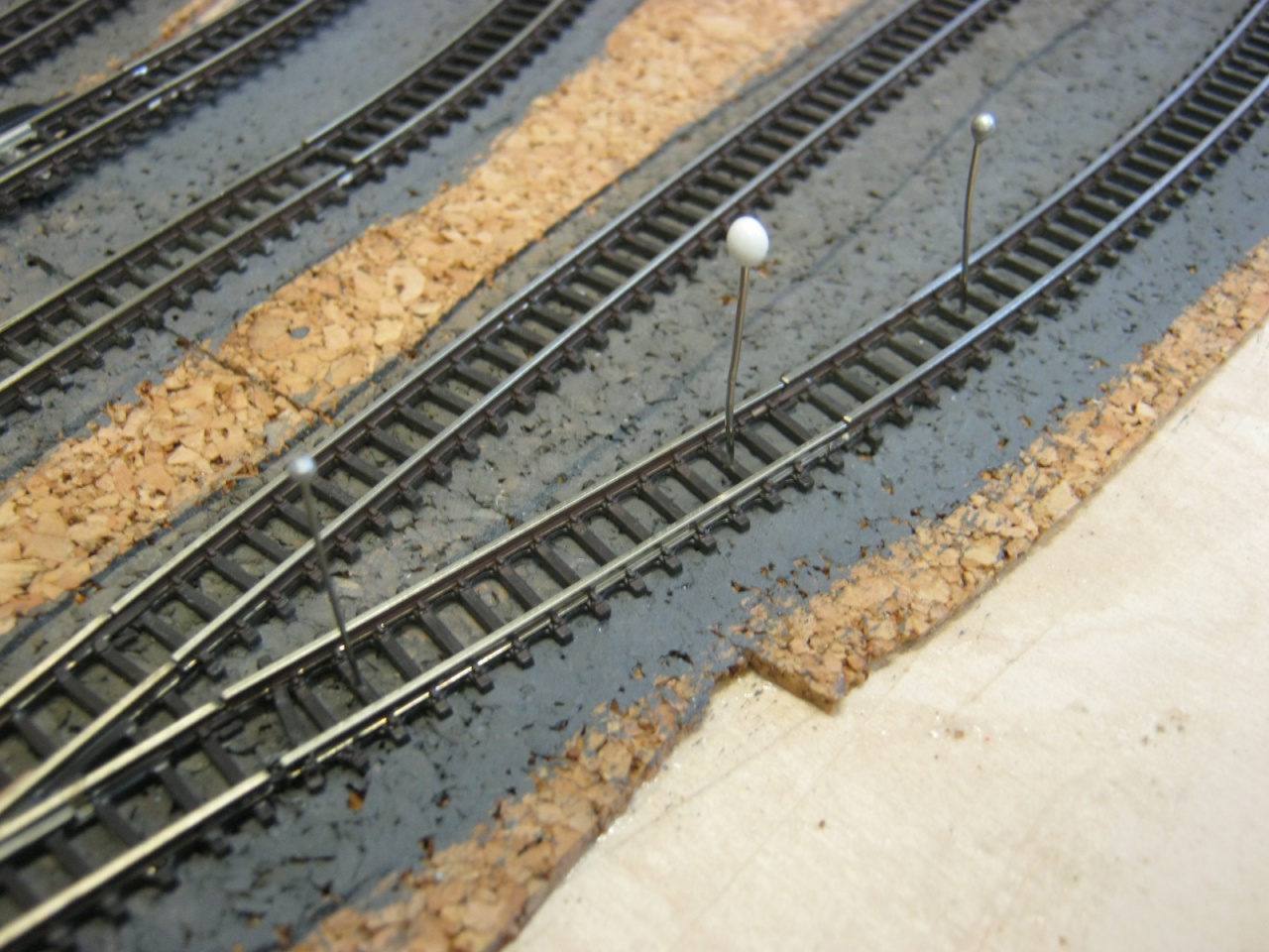

A vágánymezőket a helyzetükben rögzítenünk kell, amíg az ágyazat ragasztója megköt majd. Erre a célra ideiglenes jelleggel, gombostűk segítségével "sündisznóvá" kell alakítanunk a pályát.

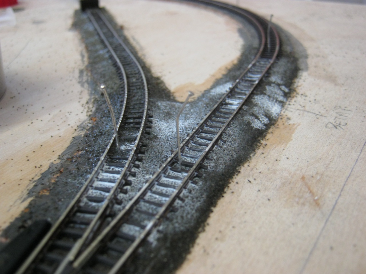

Következik az ágyazat kialakítása, a hagyományos módon. Paksinuti féle bazalt, Z méretben. A szokásos módon, egy kis ecsettel, igazítsuk formára, majd be kell nedvesítenünk. Szappanos vízzel le kell permeteznünk. A képen látszik, hol nedves már, és hol száraz még.
