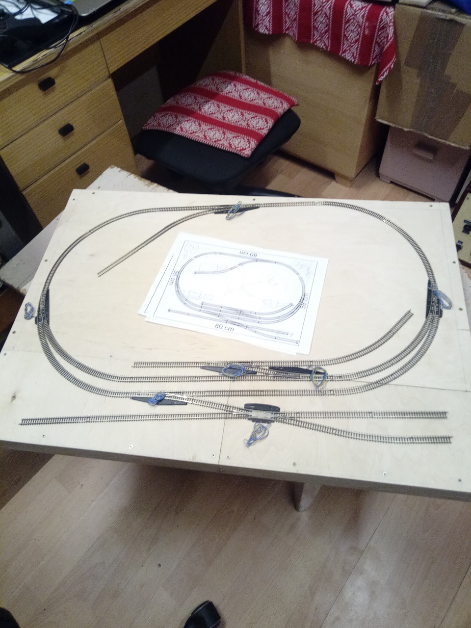

(#57580) csíkosháTTú hozzászólása
Okt 31, 2017 |
Kicsi (80x56cm), egyszerü, de modellvasút. Mottó: nem kell mindig koffer anlage.. . |

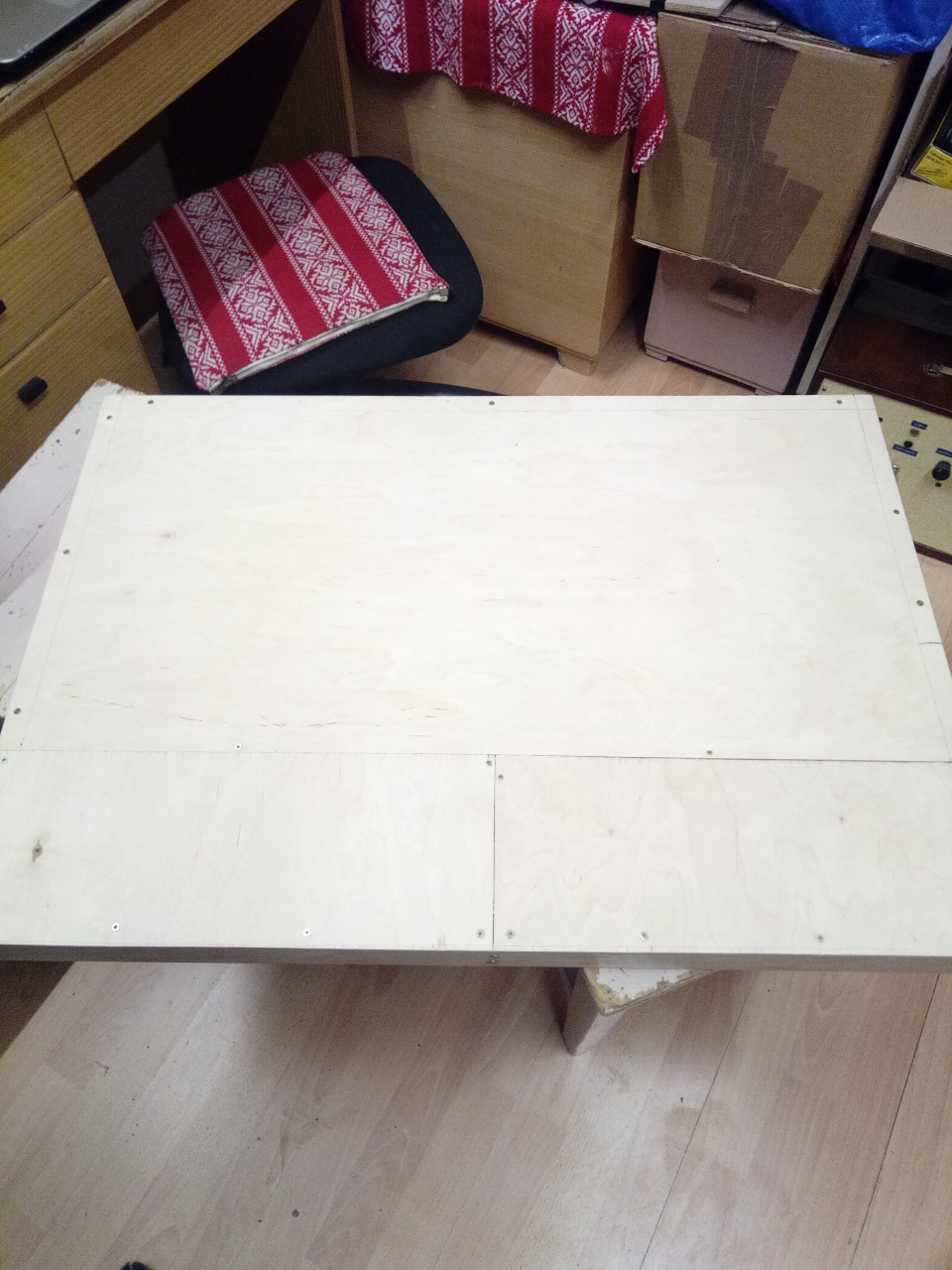

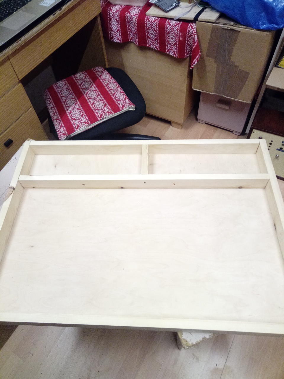

(#57582) csíkosháTTú válasza csíkosháTTú hozzászólására (#57580)
Okt 31, 2017 |
Alulról a rétegelt lemez merevítése. |
(#57583) csíkosháTTú válasza csíkosháTTú hozzászólására (#57582)
Okt 31, 2017 |
Valami ilyesmi lesz majd. Egy régi, TT Zeuke terv adaptációja Märkin sínanyagra. |
(#57585) róbertke válasza csíkosháTTú hozzászólására (#57583)
Nov 1, 2017 |
Nyíltvonali kiágazás miért nem úgy megy, mint ahogyan tervezted??  |

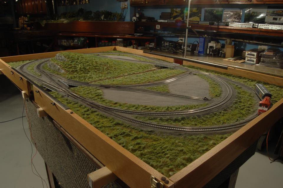

(#57586) róbertke válasza csíkosháTTú hozzászólására (#57583)
Nov 1, 2017 |
Egy egyszerű vonalvezetésű - igaz H0 méretű - szétszedhető asztal |
(#57589) csíkosháTTú válasza róbertke hozzászólására (#57586)
Nov 2, 2017 |
Na igen, de ez pontosan as Horrible Oversize méretben, mint korábban az átépített Noch koffer. Messzire szeretném elkerülni. |

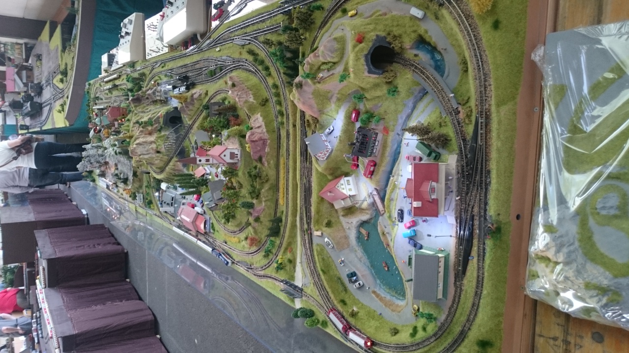

(#59198) etwg válasza róbertke hozzászólására (#59183)
Ápr 29, 2018 |
Egy kis Z kavalkád a minapi kiállitásrol. A terepasztal évente egy modullal növekszik, ma már részben automatizált.

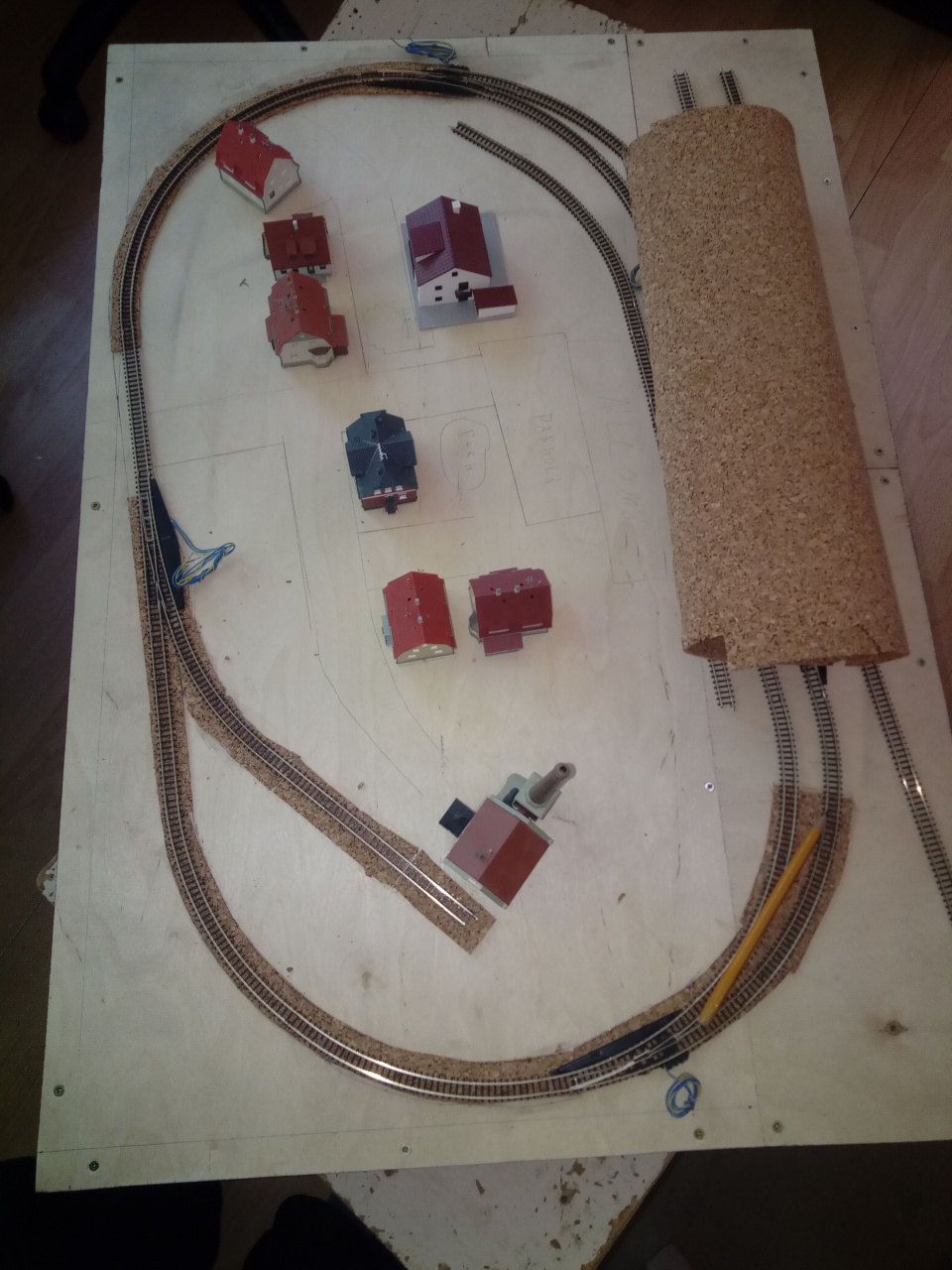

(#59272) csíkosháTTú válasza csíkosháTTú hozzászólására (#57583)
Máj 7, 2018 |
Ötletelünk a kisebbik fiammal terepépítés okán... |
(#59277) Milos Grimasz válasza csíkosháTTú hozzászólására (#59272)
Máj 8, 2018 |
Tetszik, hogy így eggyüt tudtok dolgozni. Ahol a parafa guriga van ott hegyet-dombot terveztek? |
(#59280) csíkosháTTú válasza Milos Grimasz hozzászólására (#59277)
Máj 8, 2018 |
Nem, csak takarja az állomást...  |

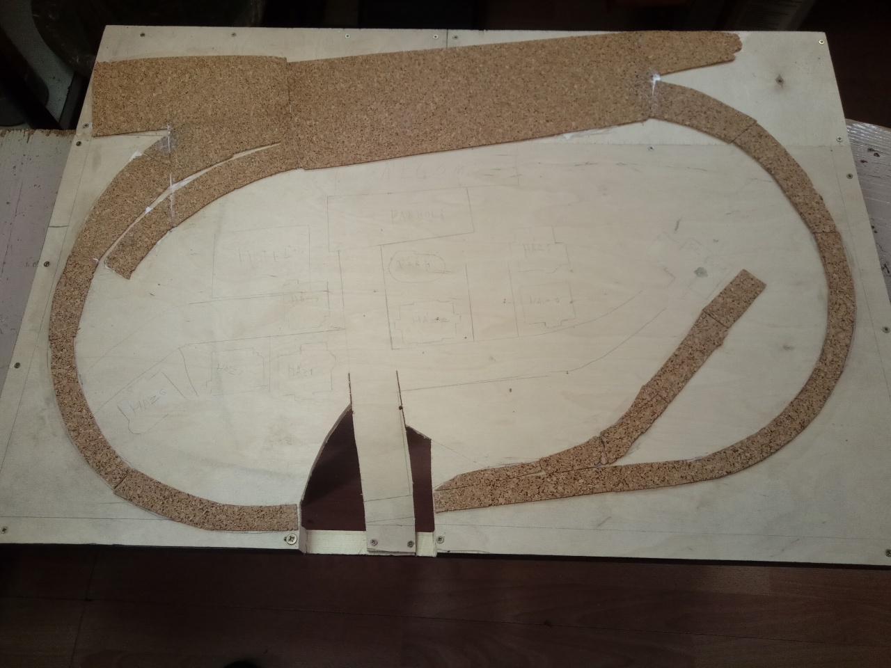

(#59665) csíkosháTTú válasza csíkosháTTú hozzászólására (#59272)
Jún 4, 2018 |
Kész a sínek alatti parafa, és a közúti aluljáró helye is nagyjából ki lett vágva. Az már most látszik, hogy az előző képen látható környezeti elrendezés változtatásra szorul. |

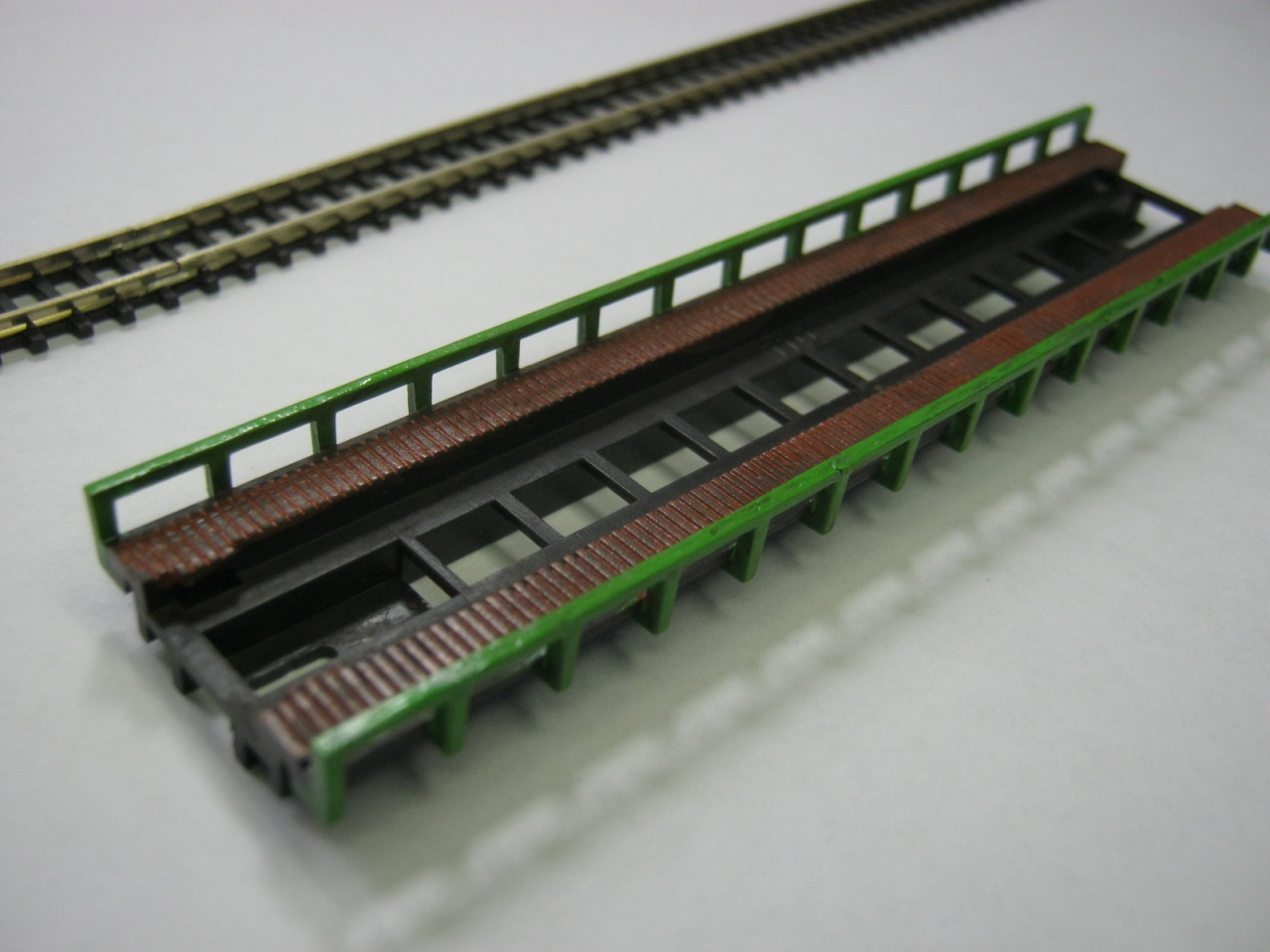

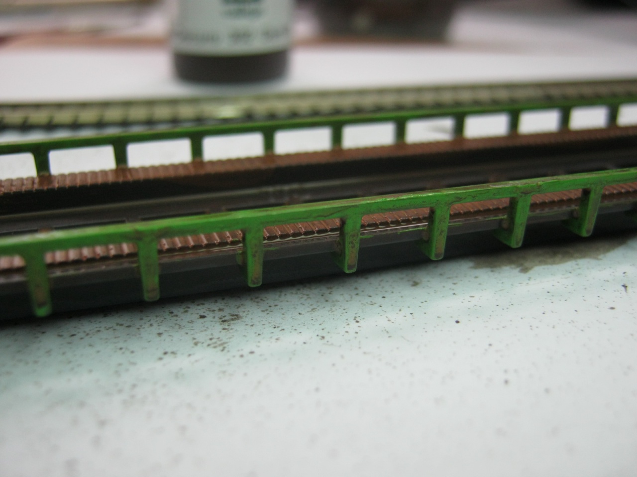

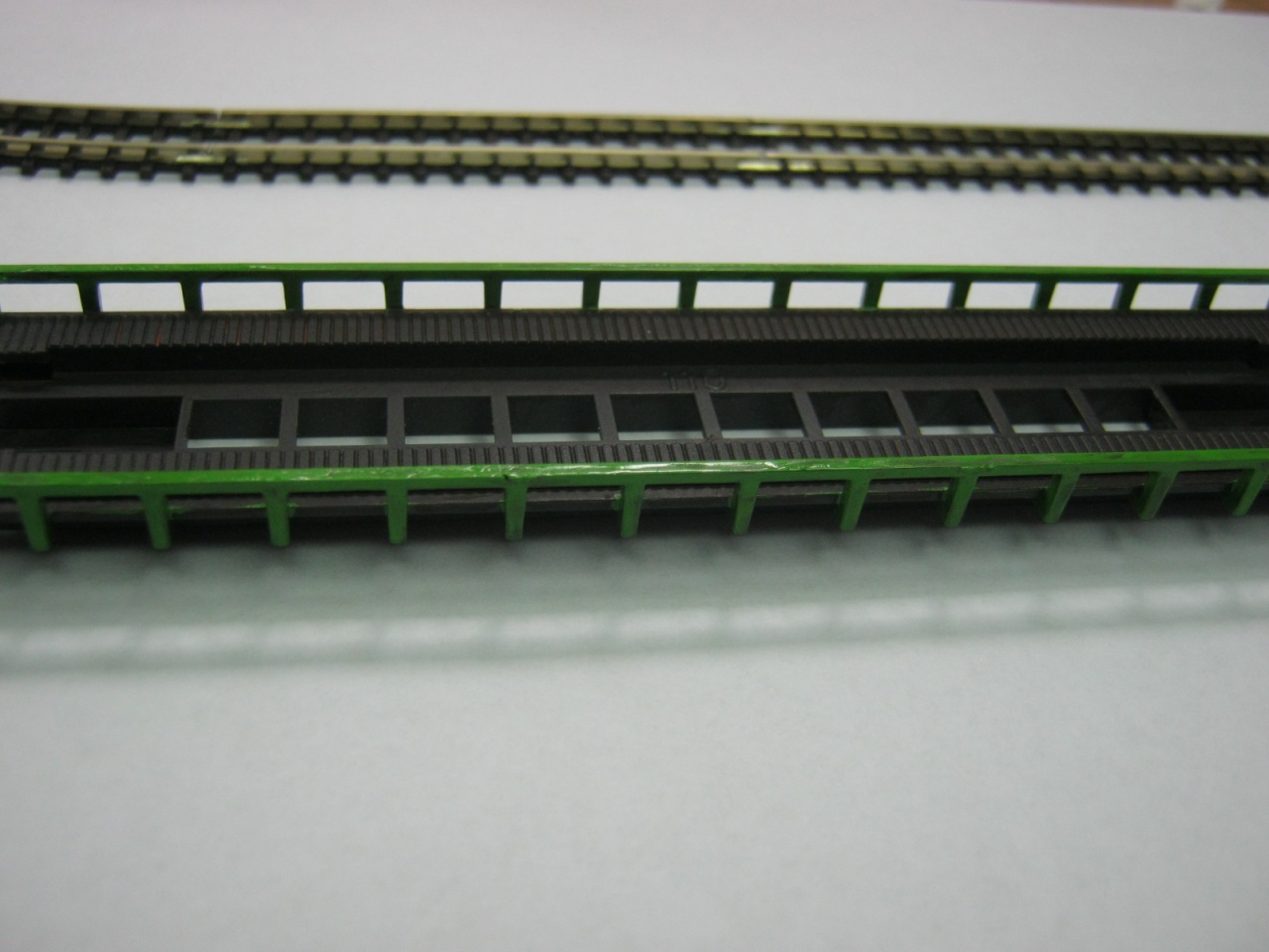

(#59712) csíkosháTTú válasza csíkosháTTú hozzászólására (#59665)
Jún 9, 2018 |
Akár tetszik, akár nem, a pálya pontos nyomvonalát, a lefektetett sínek végleges helyzetét nem az határozza meg, hová képzeltük el az állomást! Hanem az, hogy hol lesznek a fix műtárgyak: alagútkapuk, hidak. (Itt nem arra gondoltam, hogy az asztal melyik részére képzeltük el az állomást, a pontos, ontopic méretben lehetőleg mm-nyi pontos helyzetre.)
Nos, az előző képen már látszik a közúti aluljáró helye, felette nyilván egy hídon fog vezetni a vasút. Ezt meglehetősen macerás lenne a helyén preparálni úgy, hogy nem legyen nagyon durván játék hatása. A kiválasztott híd készen kapható, Märklin gyártmányú, egyszerű, gerinclemezes híd, 110mm hosszú. Nagyon díszesebb műtárgyra ezen az asztalon nincs szükség, nagyon csicsás lenne, és nem is élethű. Ez a híd egy barnás-fekete műanyag öntvény, érdemes egy kicsit varázsolni vele, hogy valósághűbb legyen. Első lépésben a korlátot festettem le, egyszerűen ecsettel zöldre. Ehhez egy mezei, 1-es ecsetet használtam, zöld acryl festék aeroszol kupakjába nyomtam ki egy kicsit, és ecseteltem fel. A híd oldalain a fa járólapokat pedig ugyanígy, csak barna acryl festéket használtam. Száradás után vizes bázisú, híg, rozsda színű modellfestékkel vettem el a híd "nagyon új színét".
Nem boszorkányság, gyorsan meg van, és fillérekből kijön. Mégis sokat növeli majd a pálya valósághű jellegét. Az ecseteléskor csak arra kell figyelni, hogy a zöld és a barna festékkel ne csússzunk túl, az egyenletes felület annyira nem követelmény. Persze túl vastag ne legyen, de, ha pár helyen nem fed tökéletesen, az nem katasztrófa!  |

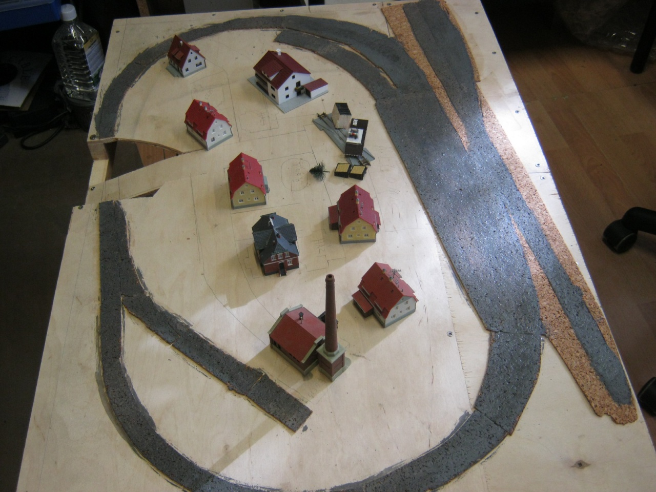

(#59724) csíkosháTTú válasza csíkosháTTú hozzászólására (#59712)
Jún 11, 2018 |
Mielőtt a sínek a helyükre kerülnének, pár dolgot meg kell csinálnunk. Első lépésként érdemes a parafát (ami a töltést hivatott imitálni) egy semleges színre lefesteni. Mivel ez az asztalka abból épül, ami "raktáron" van, én szürkére festettem le. Páran kérdezhetik, hogy minek? Nos, azért, hogy az ágyazatkavics (ahol kikopik, vagy ahol nem lehet beszórni) alól ne virítson ki a parafa elütő színe. Nem az én találmányom a módszer, Paksinuti barátom jár így el, igyekszem a nyomdokaiban haladni.  Nem vesz el sok időt, érdemes megcsinálni. A következő lépés a sínek betáp vezetékeinek elkészítése lesz. |

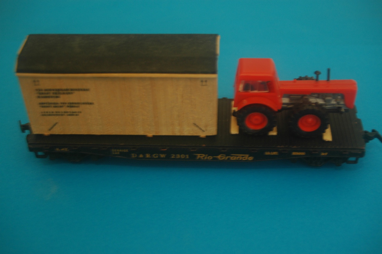

(#59725) róbertke válasza csíkosháTTú hozzászólására (#59724)
Jún 11, 2018 |
Tudtam, hogy valaki lefesti a parafát, csak azt nem, hogy ki! Köszi Mester!  Ajándék .... |
(#59728) csíkosháTTú válasza róbertke hozzászólására (#59725)
Jún 11, 2018 |
ÁÁÁ!
Nem is tudtam, hogy a Dutrát exportálták az USA-ba is!
Kell egy ilyen!!!
(#59731) róbertke válasza csíkosháTTú hozzászólására (#59728)
Jún 11, 2018 |
Ez a Dutra D4K-B az 1968-as San Antonioi "Hemisfair '68 (BIE)" Világkiállításra tart, Texas, USA;  |
