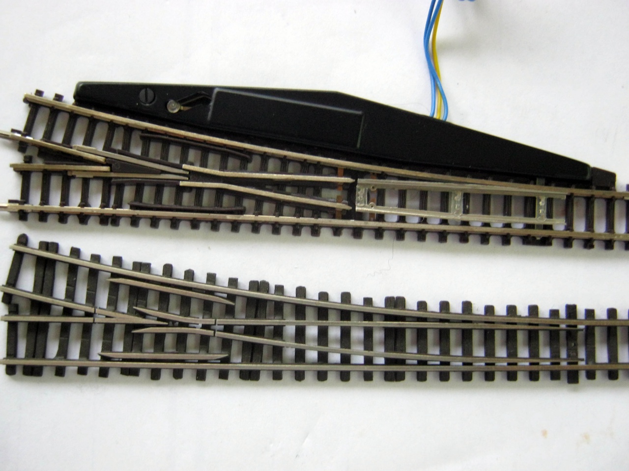

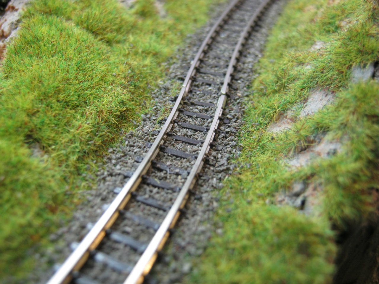

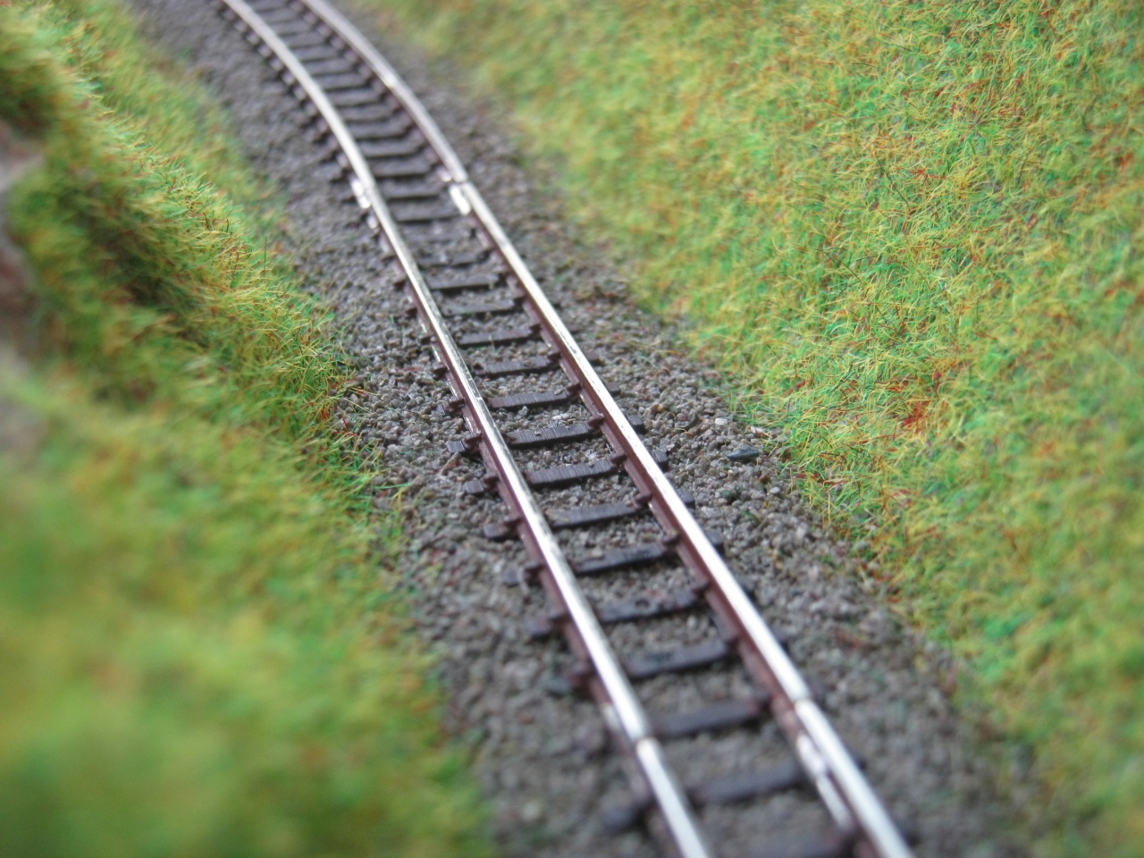

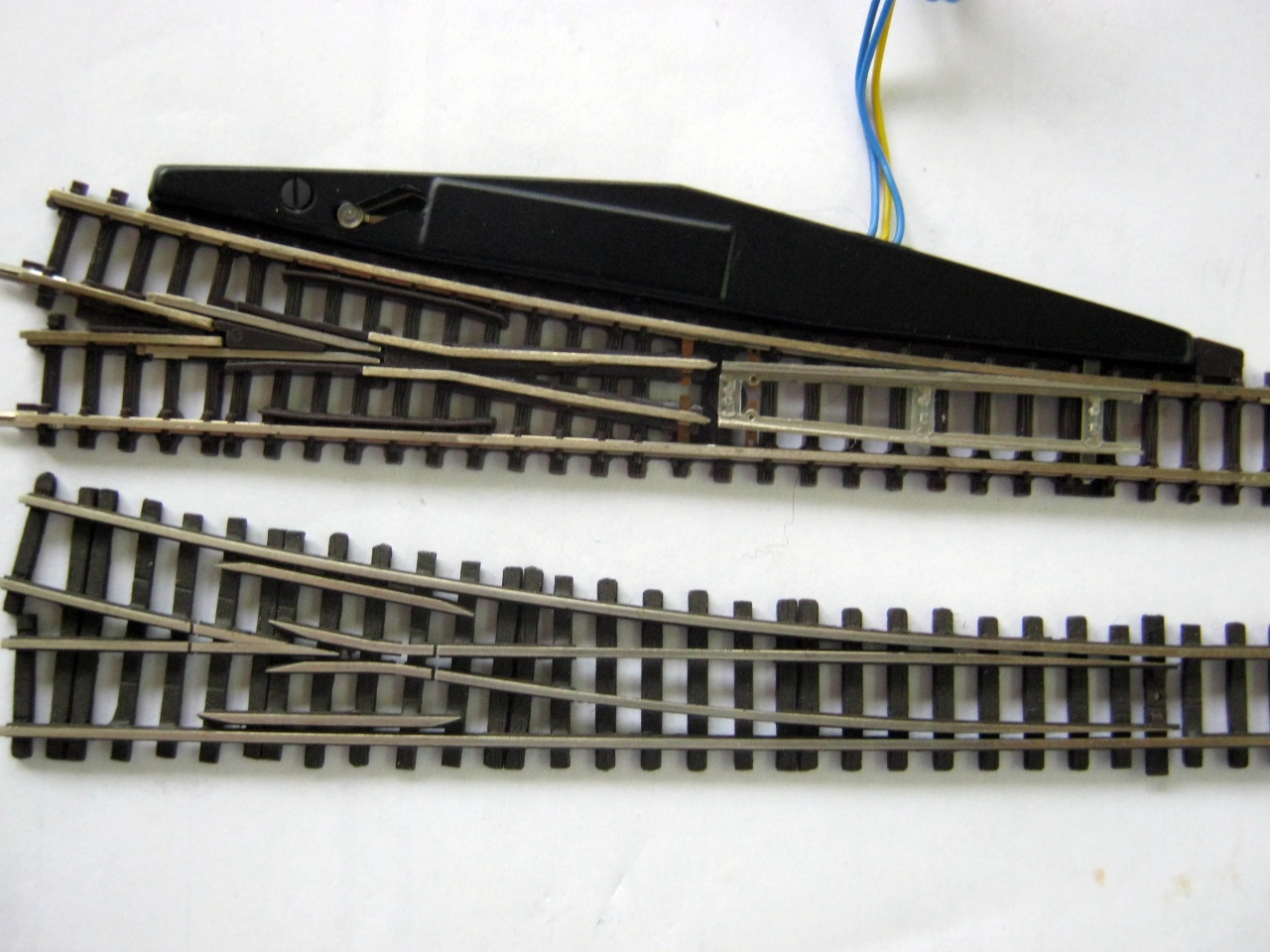

(#55464) csíkosháTTú válasza diesel693 hozzászólására (#55462) Válasz Feb 28, 2017
„A Marklin gyártású Z sínek igen modellhűek, ...”
Mondjuk a váltók azért nem egészen...

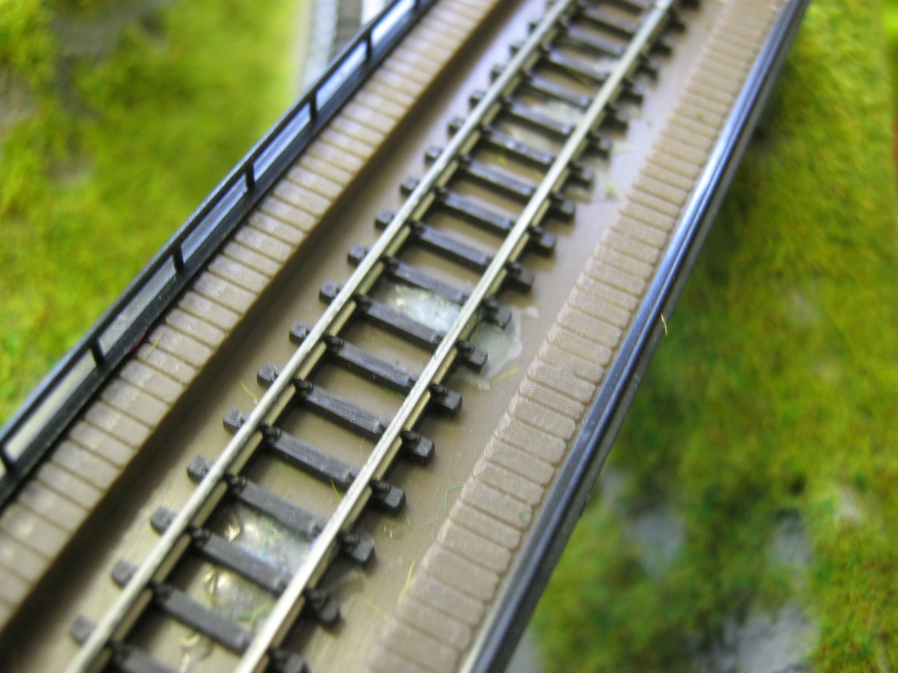

A sima vágánymezőkre viszont igaz. (Lásd a képeket.)
Egyébként az ágyazatos, vagy komplett töltéssel ellátott vágánymezőkről az a véleményem, hogy valóban könnyebb velük dolgozni, de ahhoz, hogy ezek is igazán élethűek legyenek, pont ugyanannyi (csak más jellgű) munkával jár.
(#55477) diesel693 válasza csíkosháTTú hozzászólására (#55464) Válasz Márc 1, 2017
Teljesen igazad van, ezért hoztam fel a ROKUHAN Z vágányokat!

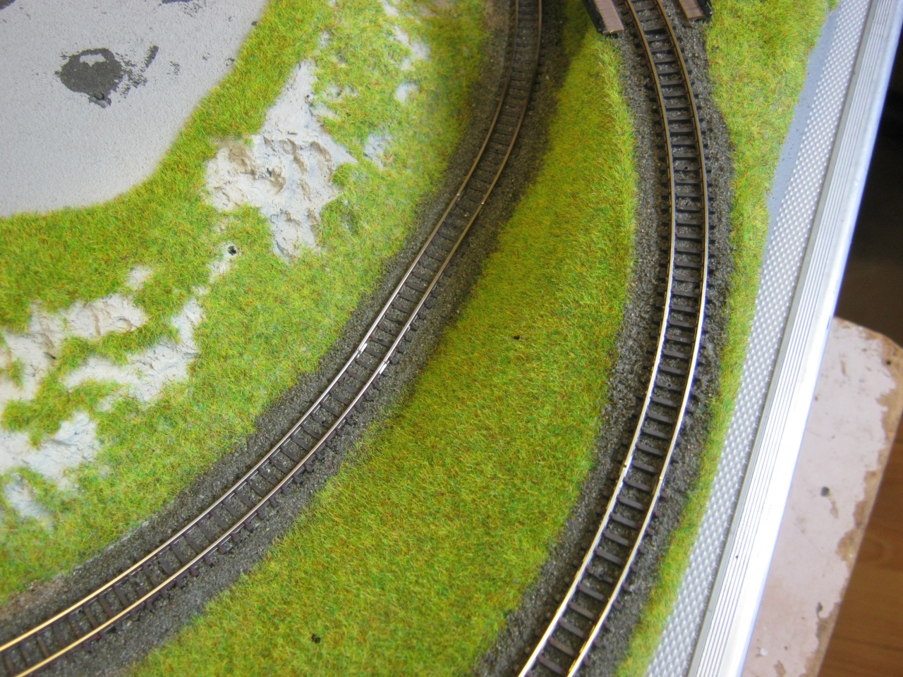

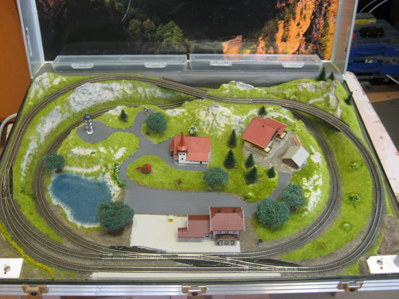

(#55720) csíkosháTTú hozzászólása Válasz Márc 31, 2017
Ilyen volt, ilyen lett.
Egy Noch "Koffer anlage" átalakulása képekben.
1. rész: Ahogy egy német cég elkészítette.

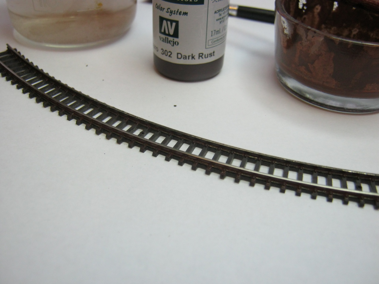

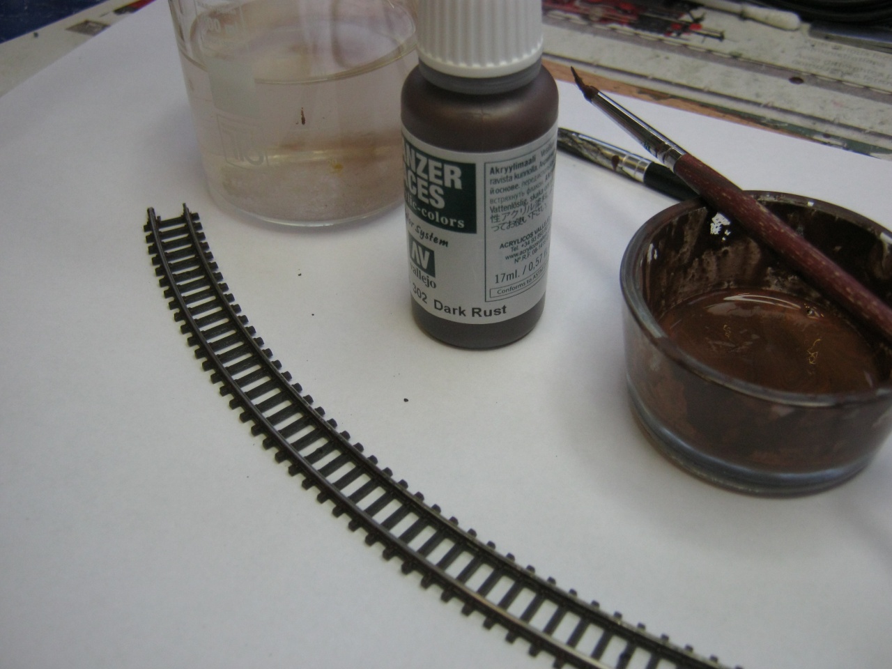

(#55721) csíkosháTTú válasza csíkosháTTú hozzászólására (#55720) Válasz Márc 31, 2017
2. rész: Kezdjünk hozzá!

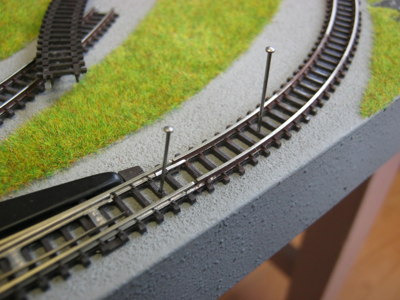

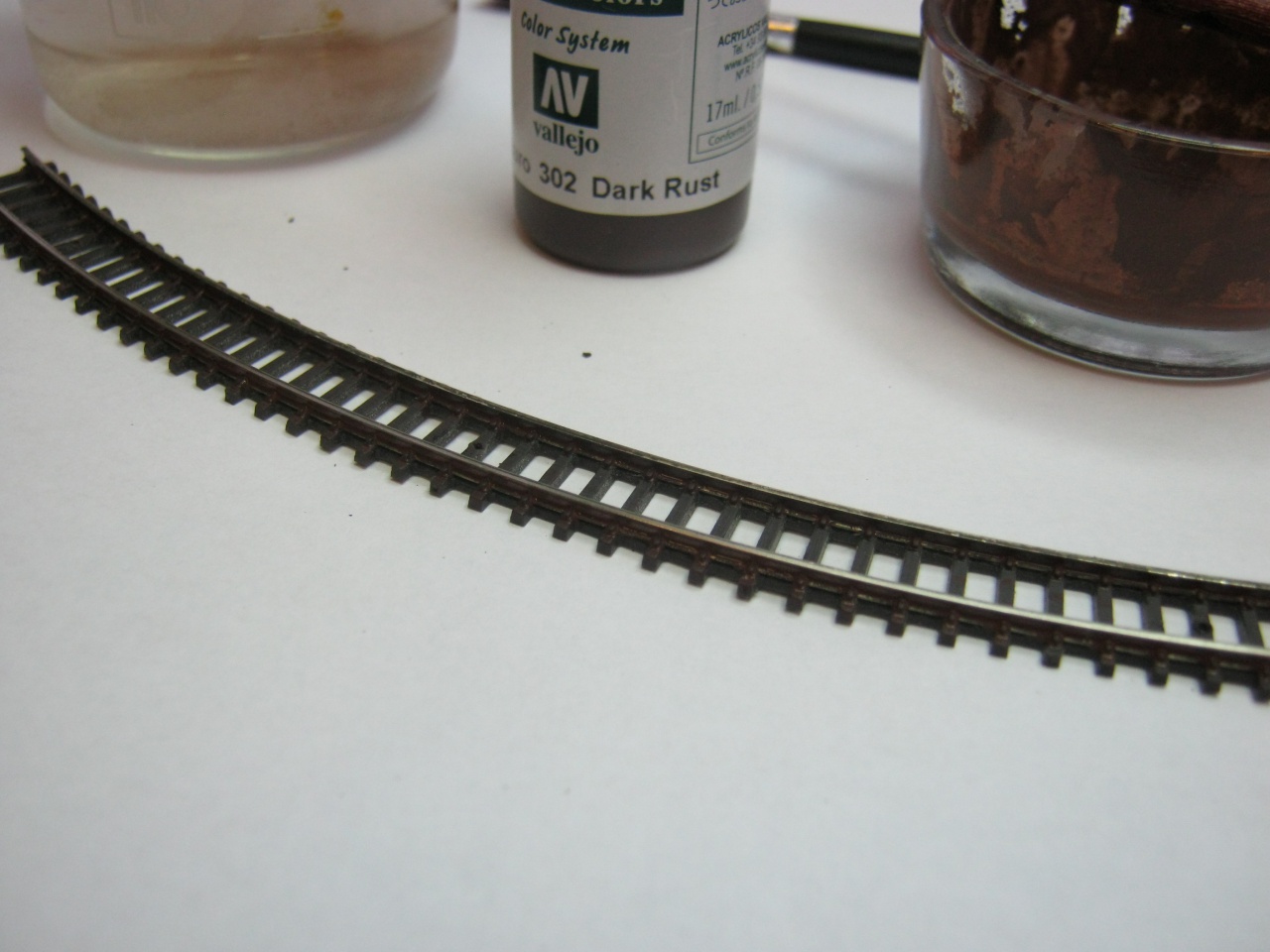

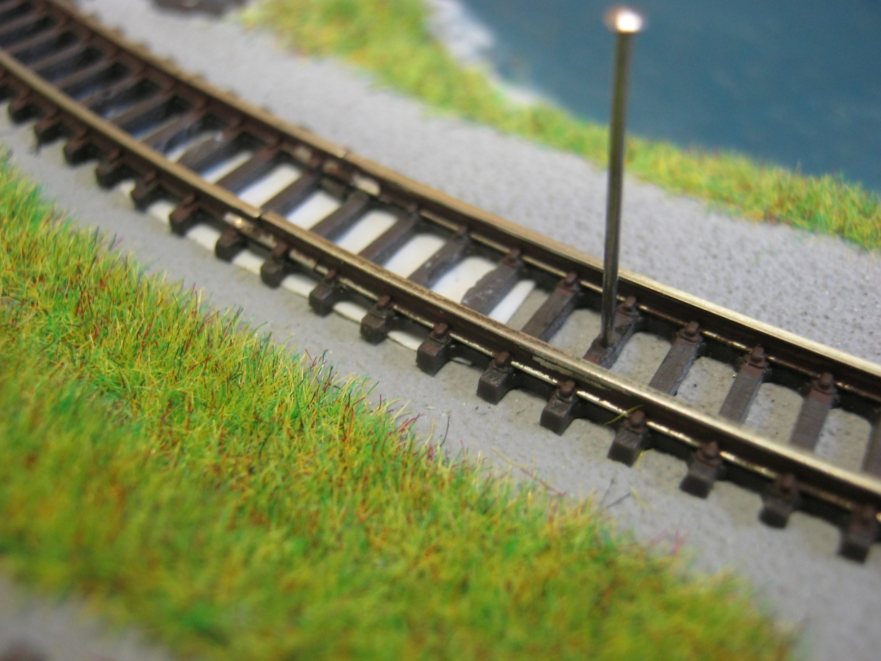

(#55722) csíkosháTTú válasza csíkosháTTú hozzászólására (#55721) Válasz Márc 31, 2017
3. rész: Elkezdődik a sínek fektetése

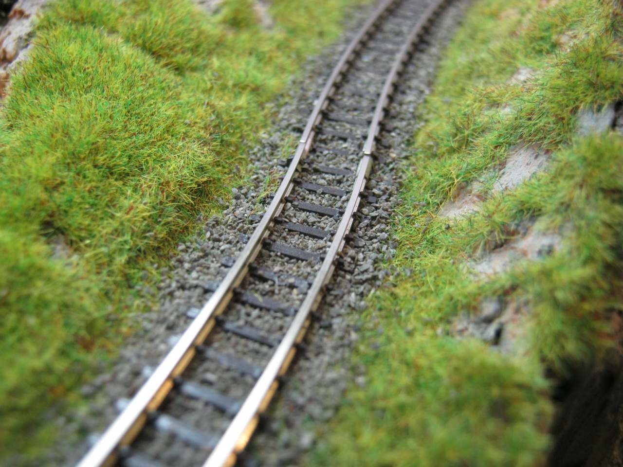

(#55743) csíkosháTTú válasza csíkosháTTú hozzászólására (#55722) Válasz Ápr 3, 2017
4. rész: Ágyazat is készül.

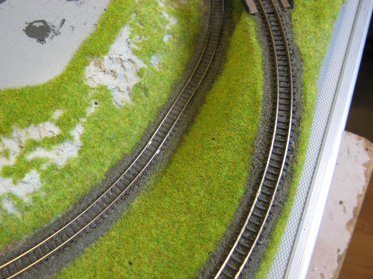

(#55802) csíkosháTTú válasza csíkosháTTú hozzászólására (#55743) Válasz Ápr 10, 2017
5. rész: Kész a sínfektetés.

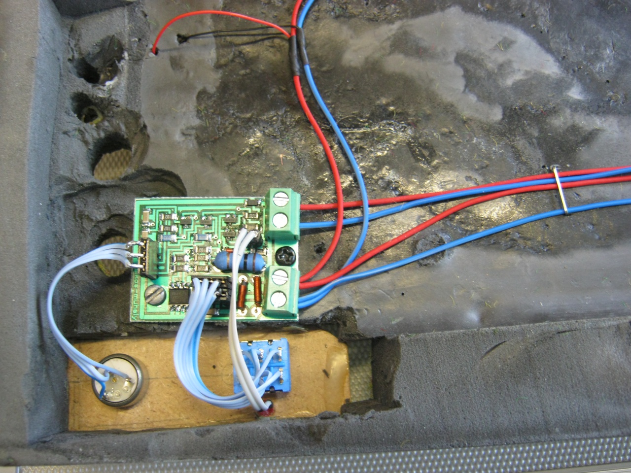

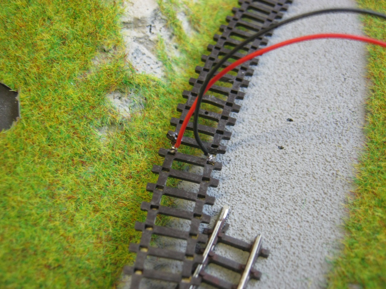

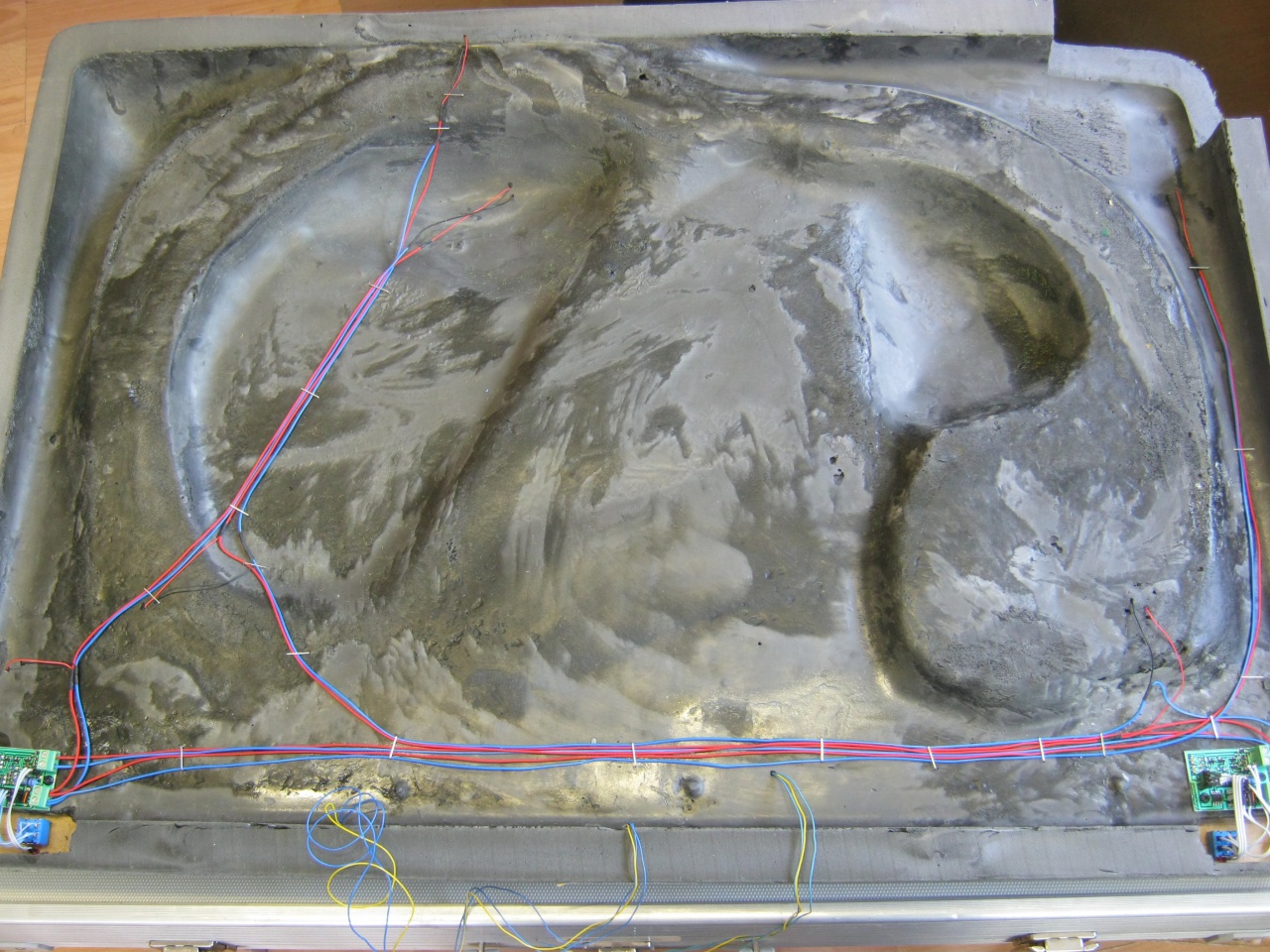

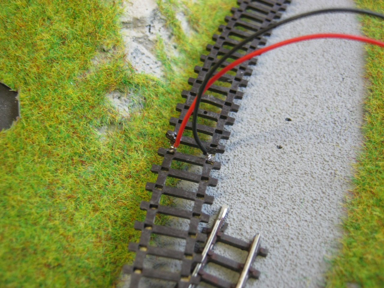

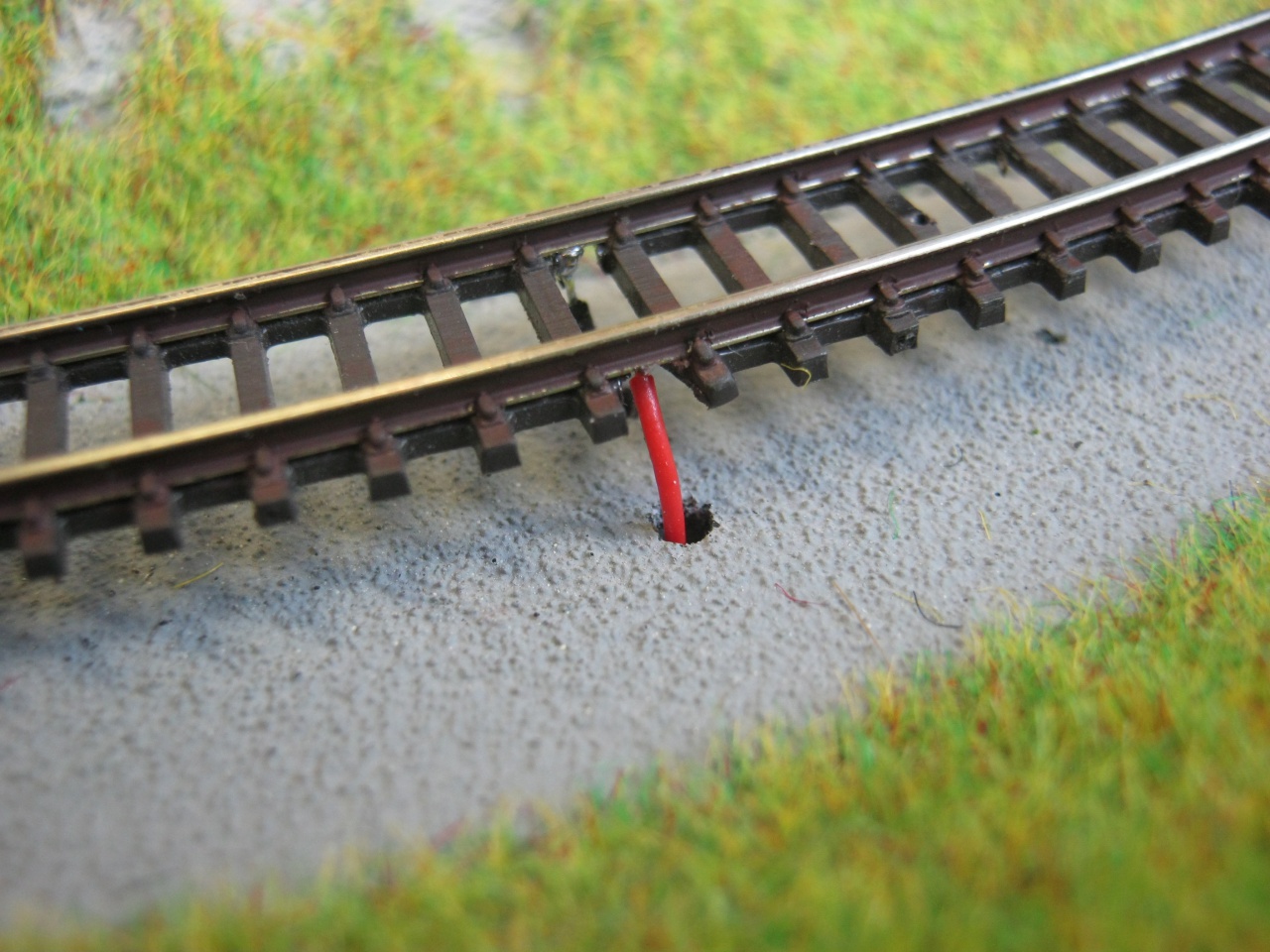

(#55803) csíkosháTTú válasza csíkosháTTú hozzászólására (#55802) Válasz Ápr 10, 2017

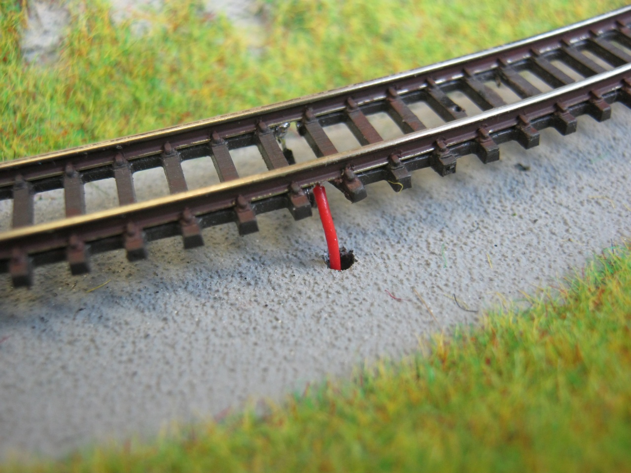

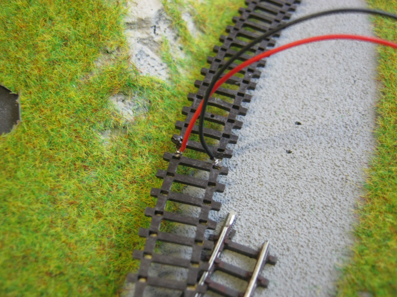

6. rész: Elektromos bekötés indul. Két vonat tud majd menni a kofferben, egymástól függetlenül. A helyükön vannak már a saját gyártású PWM TwinZ menetszabályzók is. A külső és a belső kör is 3-3 ponton van betáplálva.

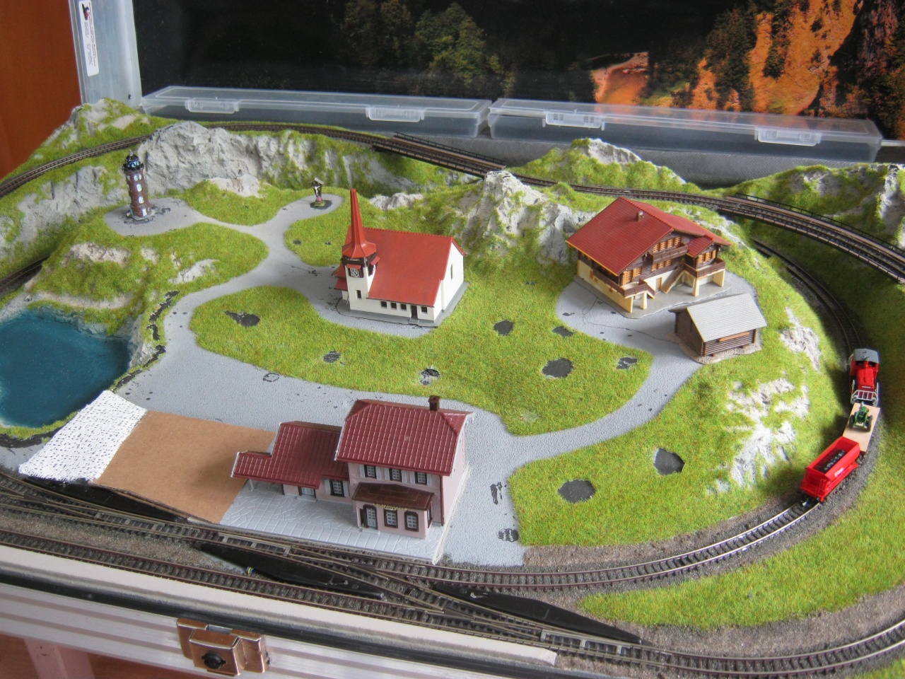

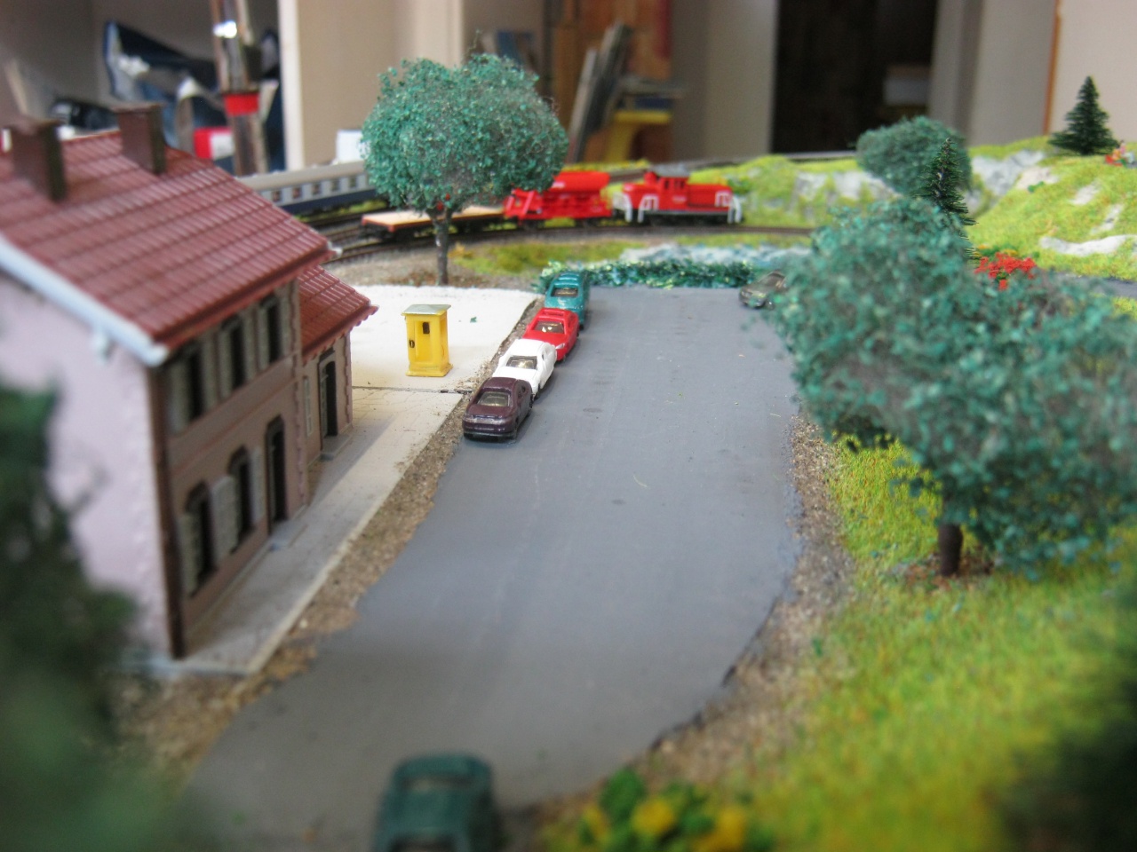

(#55827) csíkosháTTú válasza csíkosháTTú hozzászólására (#55803) Válasz Ápr 11, 2017
7. rész: Helyükre kerülnek a házak.

(#55847) csíkosháTTú válasza Frankye hozzászólására (#55846) Válasz Ápr 12, 2017
Az volt az egyik ok (a sok között), hogy a templom eredetileg ott állt, ahol most a hegyi ház van, és így - kvázi - levehetőre kellett készíteni a torony süvegét. Ugyanis nem lehetett zárni a koffert tőle. Most már lehet...
Viszont, ami megszűnt, az az elemes táplálás lehetősége. Ugyanis a váltók már elektromosan működnek, ez iszont percek alatt kinyírta volna a 9V-os elemeket. Egy 12V/3A-es LED tápegység van beépítve, és visszaszabályozva 10V-ra.
(#55850) Frankye válasza csíkosháTTú hozzászólására (#55847) Válasz Ápr 12, 2017
Ah, so! Így már világos. Mondjuk a telepes táplálás valóban nem lenne működőképes így, elektromosan állított váltókkal.
(Adja magát a "kissé" gonosz kérdés: És a tápegység elfér majd a kofferben? )

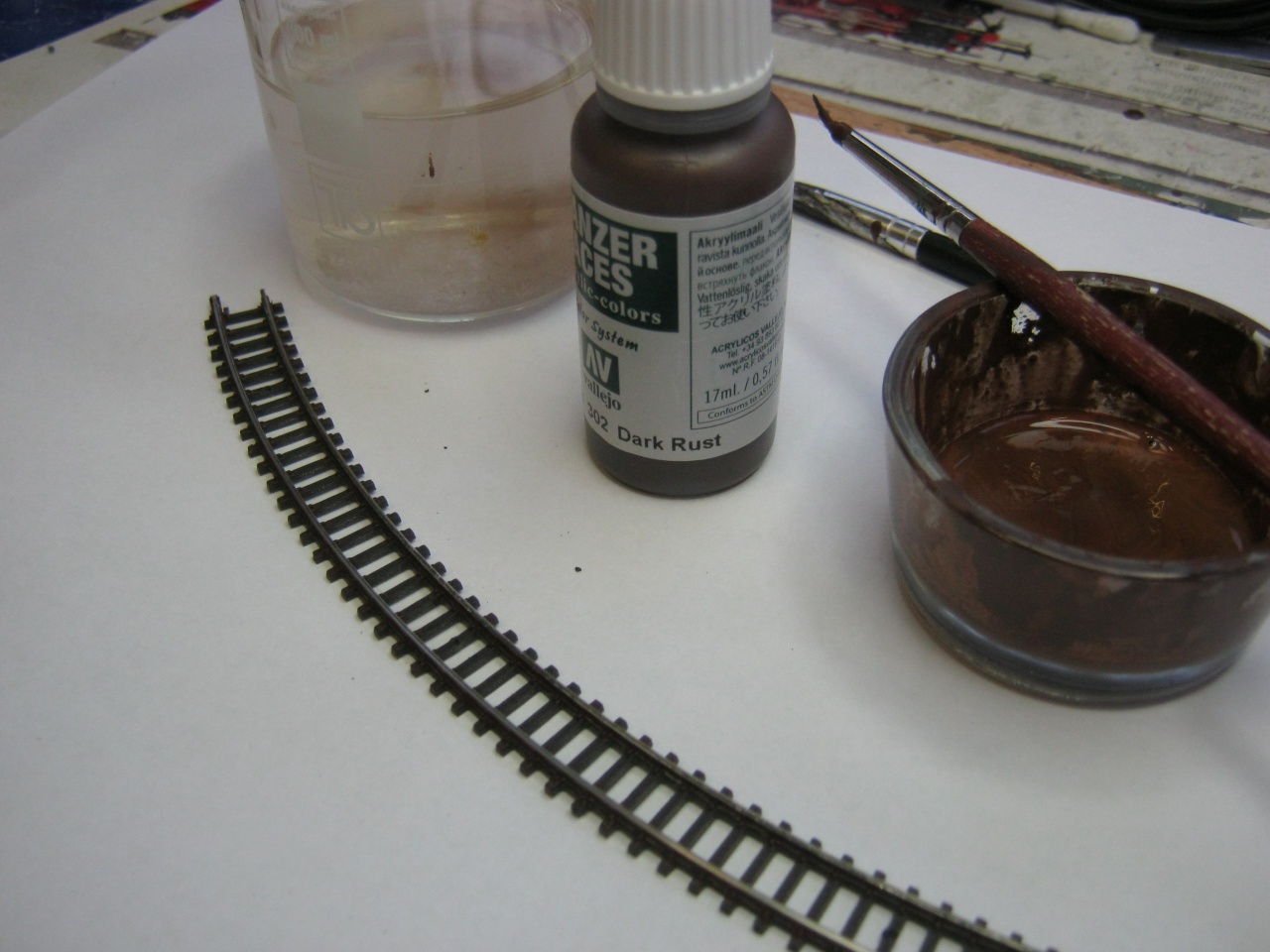

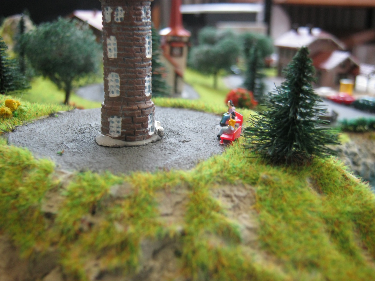

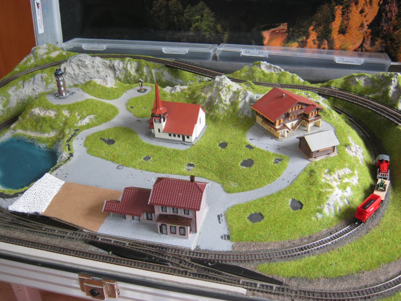

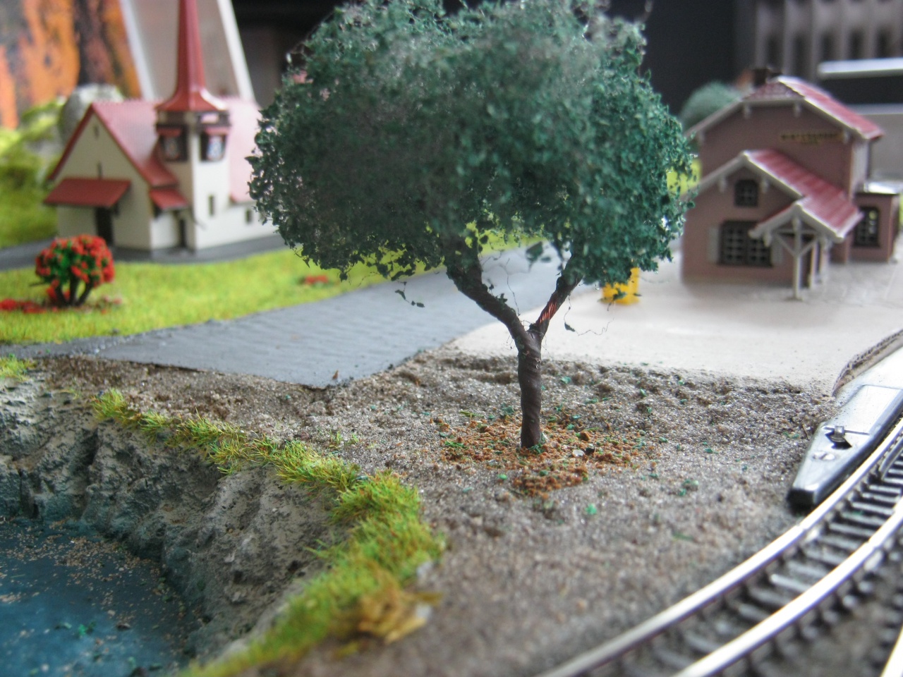

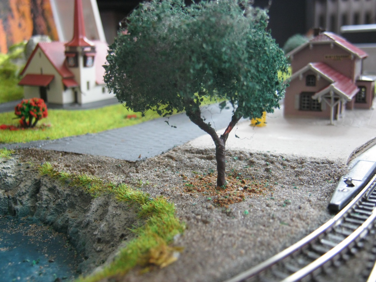

(#55856) csíkosháTTú válasza csíkosháTTú hozzászólására (#55827) Válasz Ápr 12, 2017
8. rész: A nemesebb növények is lassan a helyükön lesznek.
(#55858) csíkosháTTú válasza Frankye hozzászólására (#55850) Válasz Ápr 12, 2017
A nyitott koffer bal felső sarkában található hegy alatt.
(#55865) etwg válasza csíkosháTTú hozzászólására (#55856) Válasz Ápr 12, 2017
Egész mutatos föleg ahhoz képest ahogy egy honapja láttam...

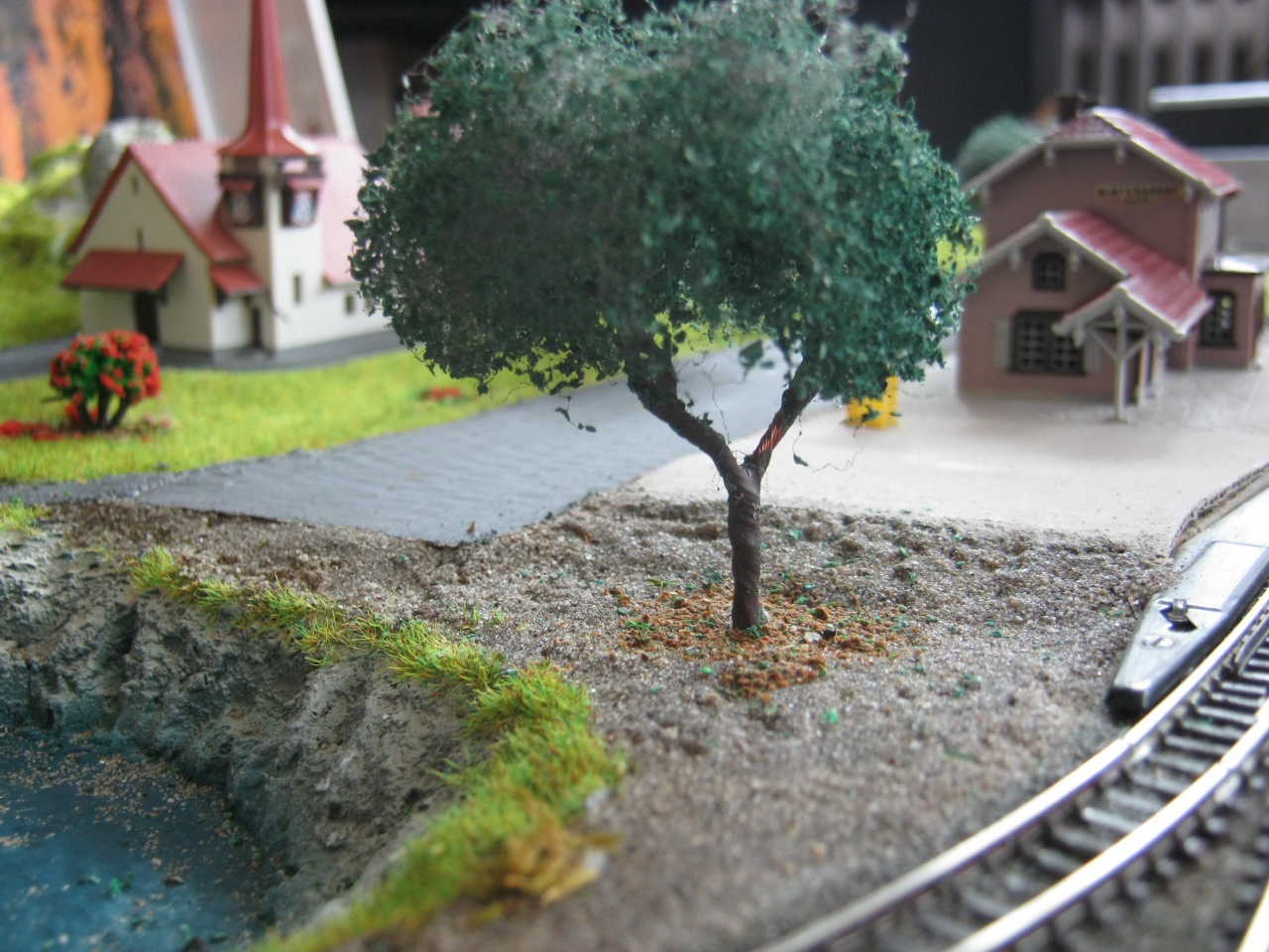

(#55870) Frankye válasza csíkosháTTú hozzászólására (#55856) Válasz Ápr 13, 2017
Ez igen! Elismerésem! Különösen tetszik a fa alatt a lehullott levél, meg a feszület.

Ügyes! Nem kötekedésképpen, csak kérdezem: a hőelvezetése megoldott? Vagy annyira nem melegszik a tápegység?
(#55873) etwg válasza Frankye hozzászólására (#55871) Válasz Ápr 13, 2017
Én is hasonlokat használok, egész nap mennek és este még csak nem is langyosak...nálam is nagyon beváltak. ( 3 a vezérlö pultban van, kettö meg a palya alatt....)
(#55874) csíkosháTTú válasza Frankye hozzászólására (#55871) Válasz Ápr 13, 2017
Már etwg barátom megadta a választ, de kifejtem egy kicsit bővebben.
Nem melegszik. Ugyanis ez a táp 3A-es, és ebben a kofferben alaposan túlméretezett. (Nincs kisebb a nagykerben, hálózati adaptert meg nem akartam használni.) Egyszerre max 2 mozdony mehet a pályán, ezek legroszabb esetben is legfeljebb 0,3A-t vesznek fel. A váltók közül 3 áll át egyszerre, de azok meg csak addig vesznek fel áramot, amíg a mágnesük meghúz. Vagyis a tápegység jó, ha maximális teljesítményének a két tizedére van kihasználva. Még csak langyos sem lesz. (Nem beszélve arról, hogy mennyiért adnak egy ilyet, számlával, garanciával. "Fillérekért", egy közepes modellvasőúti trafó árának töredéke.)

(#55880) Frankye válasza csíkosháTTú hozzászólására (#55874) Válasz Ápr 13, 2017
Így már teljesen világos, köszönöm. (Csupán első ránézésre meglepett, hogy egy hegy "gyomrában van, ahol szellőzés nem sok lehet. De persze így már világos, miért nem is kell.)

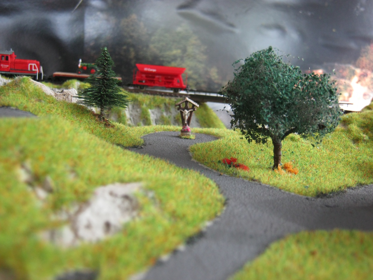

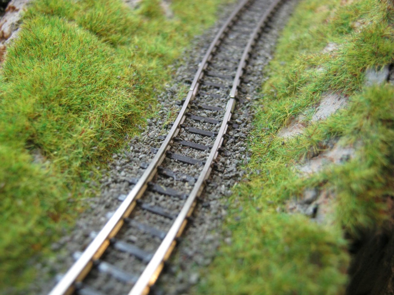

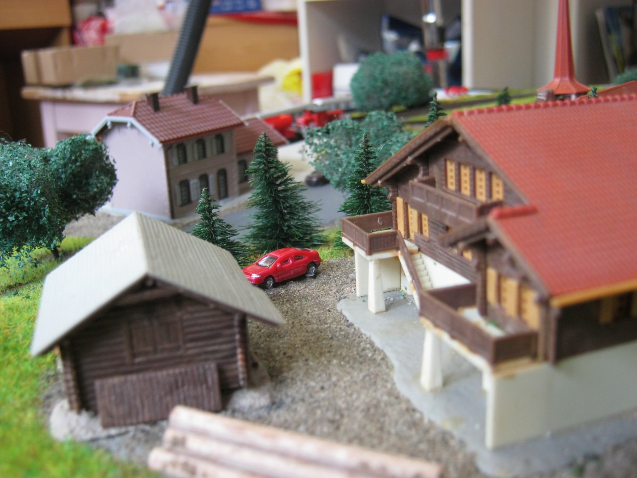

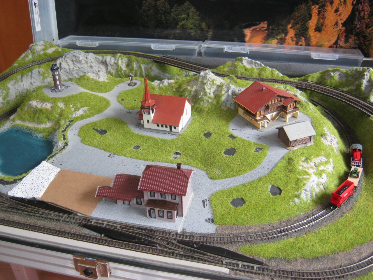

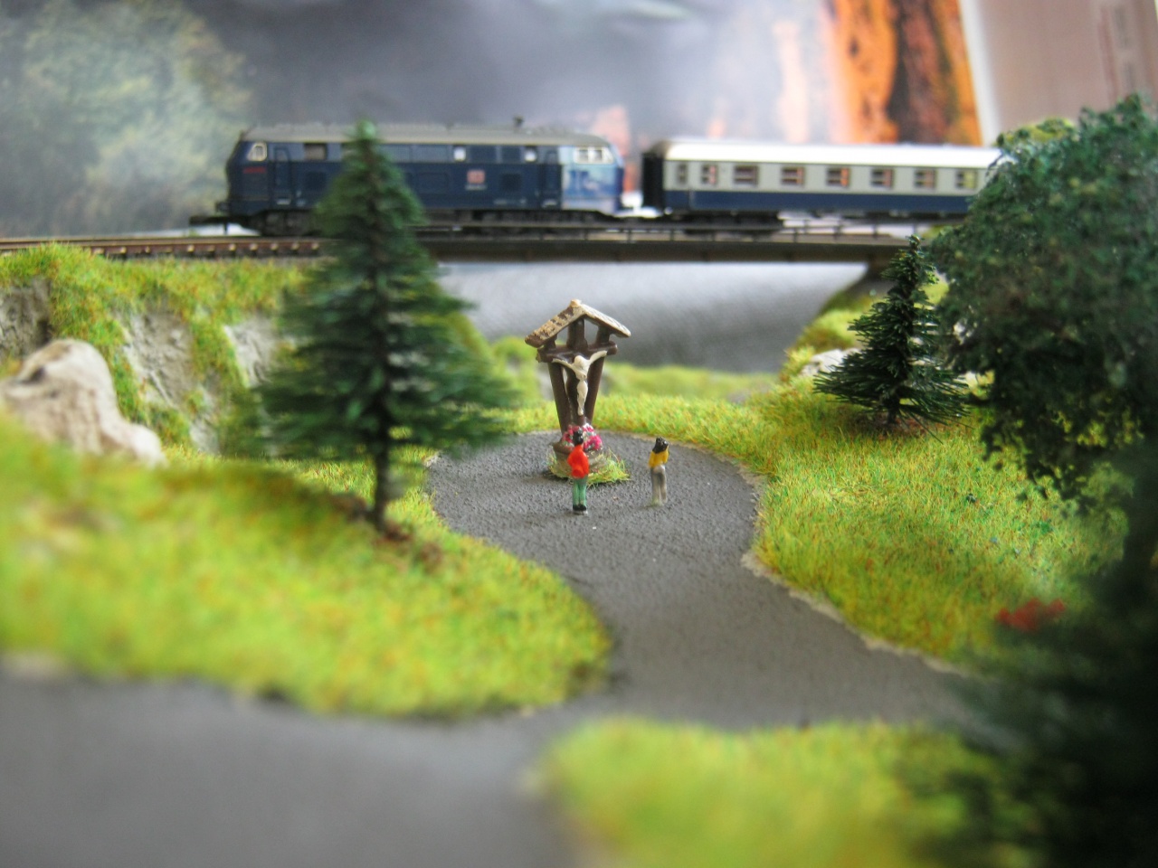

(#55882) csíkosháTTú válasza csíkosháTTú hozzászólására (#55856) Válasz Ápr 13, 2017

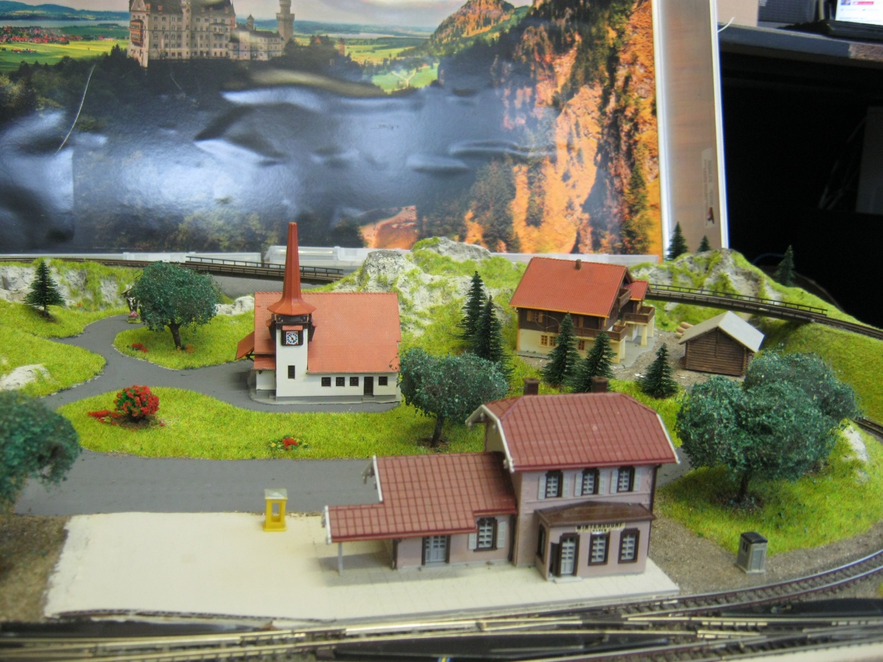

9. rész: További növények, és be is népesül a koffer.

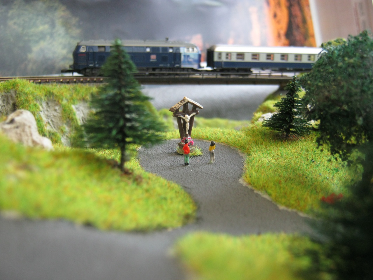

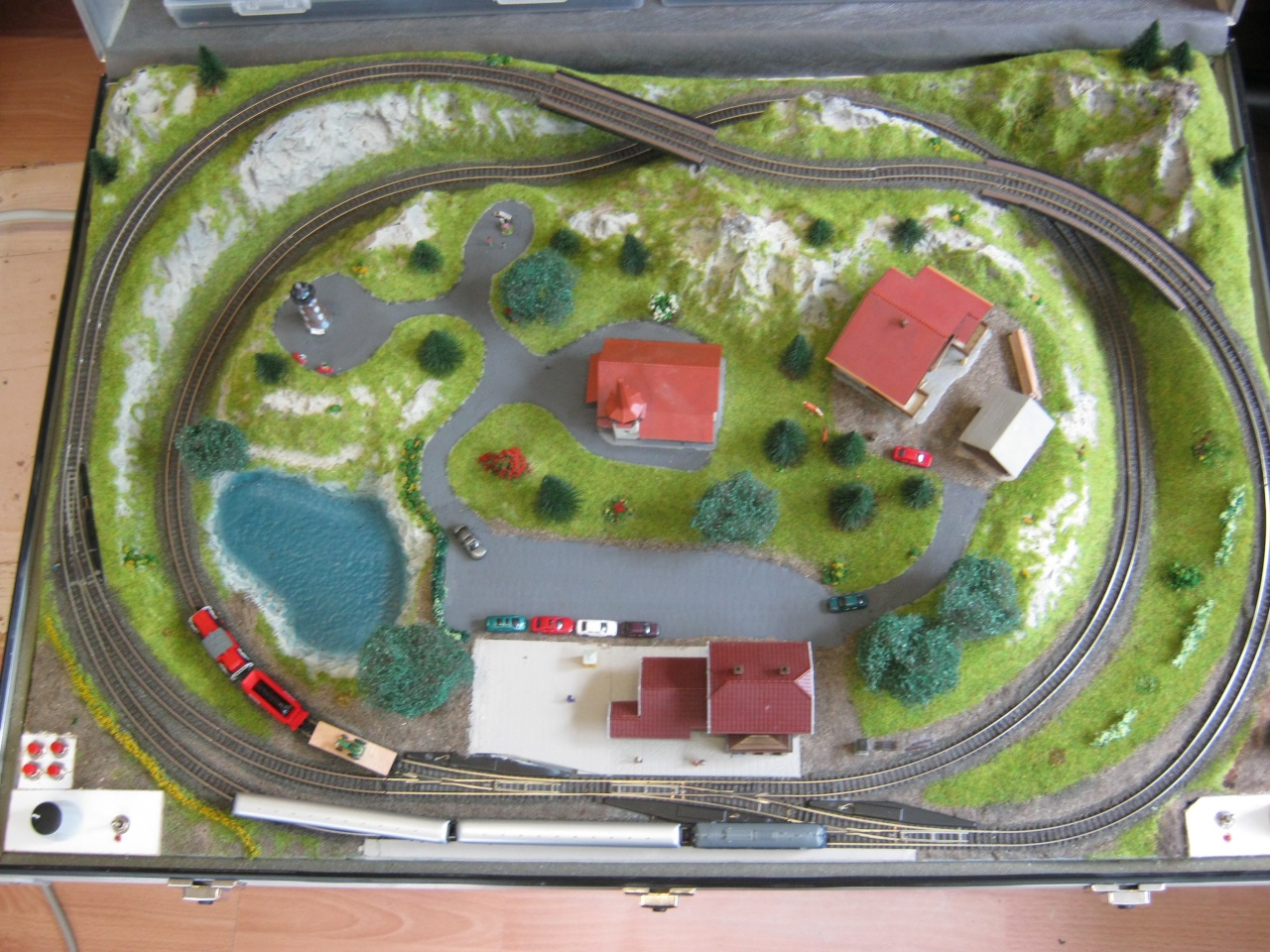

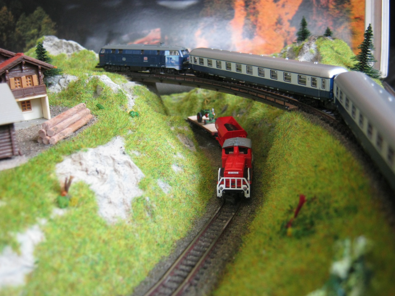

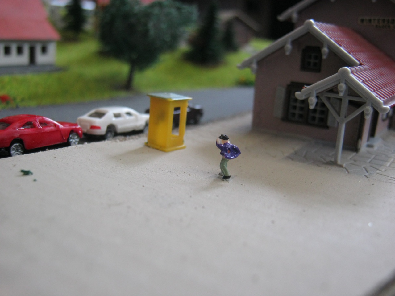

(#55883) csíkosháTTú válasza csíkosháTTú hozzászólására (#55882) Válasz Ápr 13, 2017
10. rész: Néhány hangulat kép.

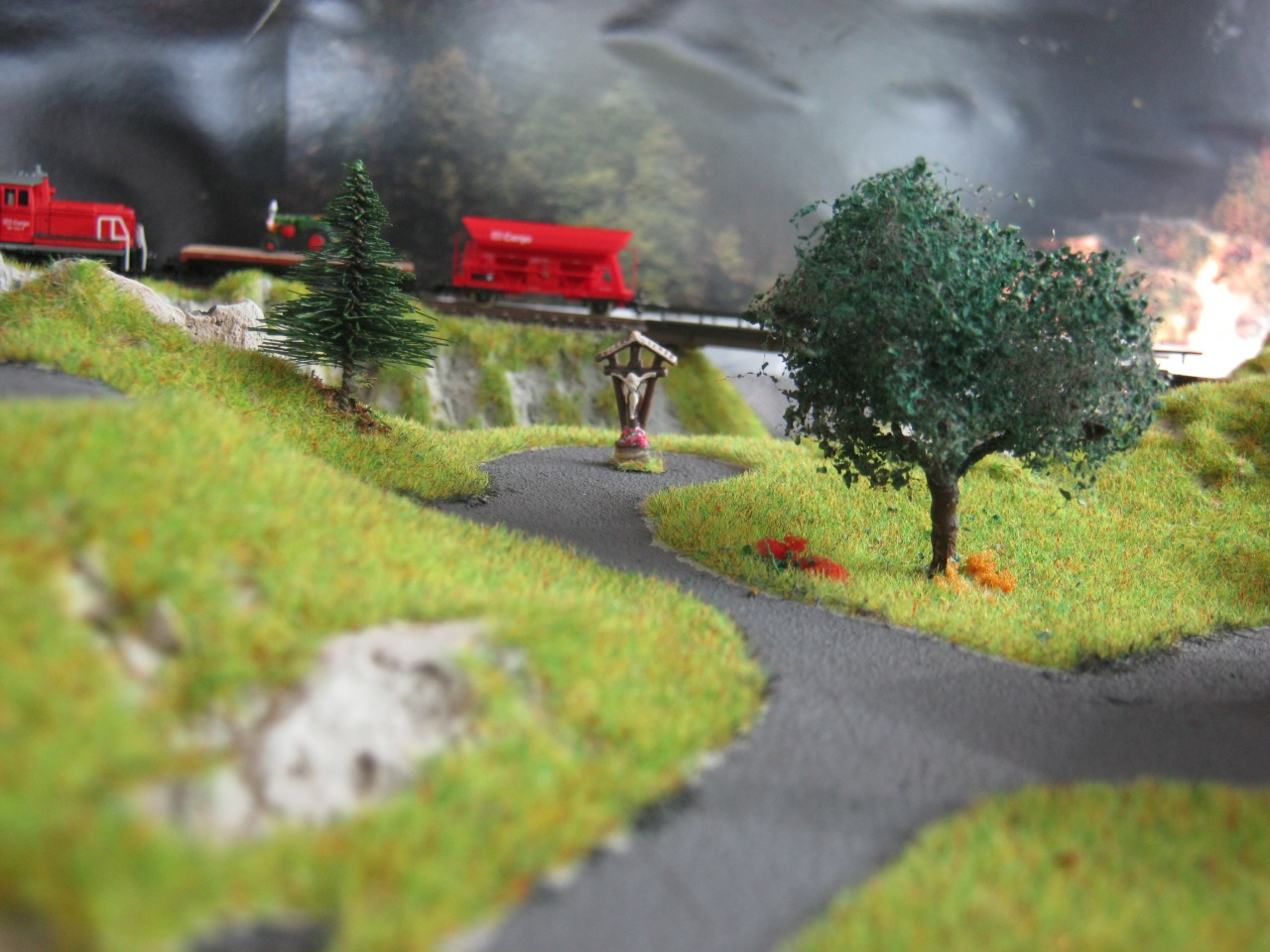

(#55884) csíkosháTTú válasza csíkosháTTú hozzászólására (#55883) Válasz Ápr 13, 2017

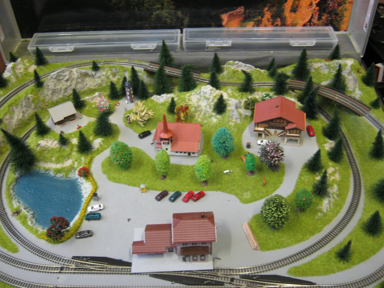

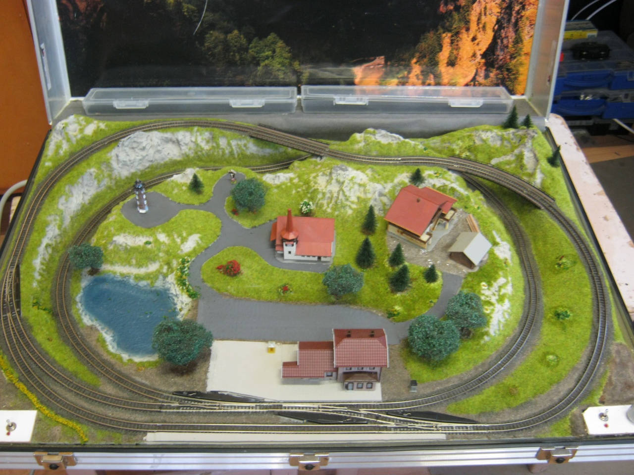

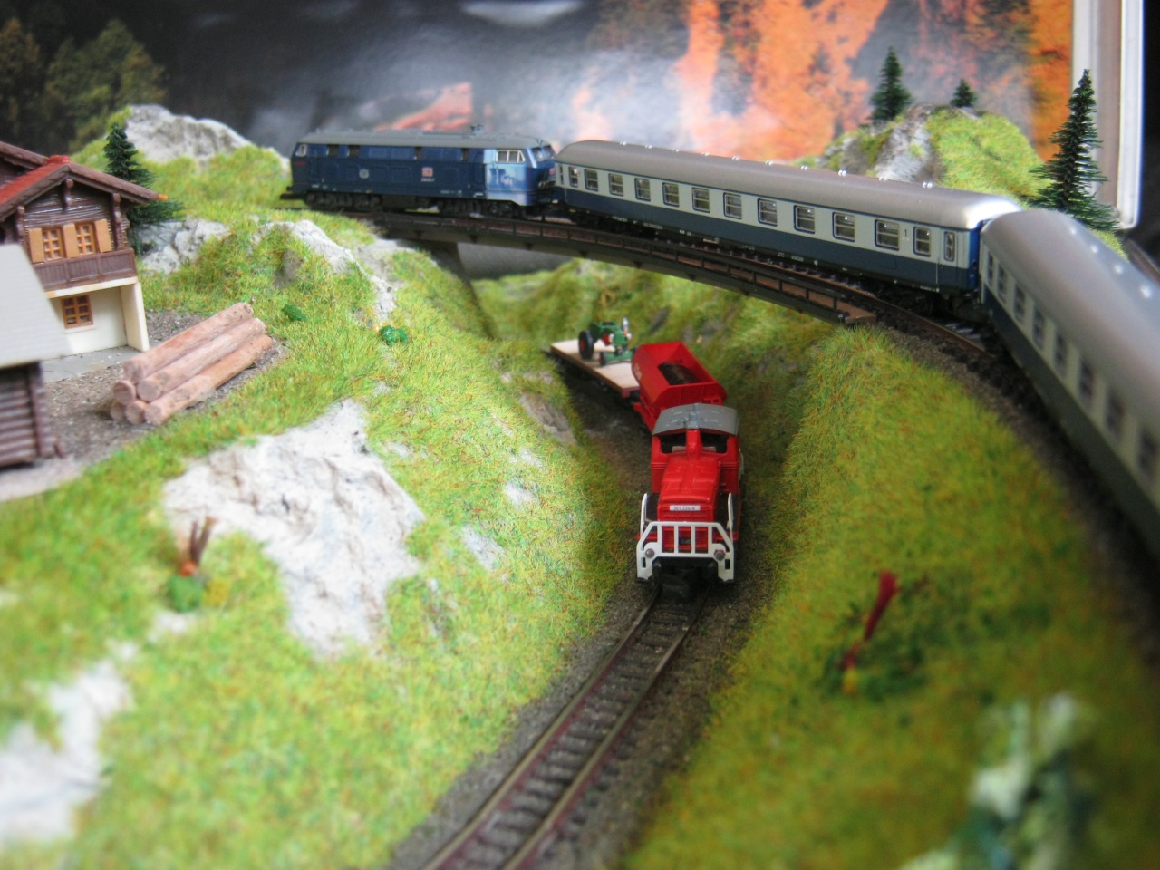

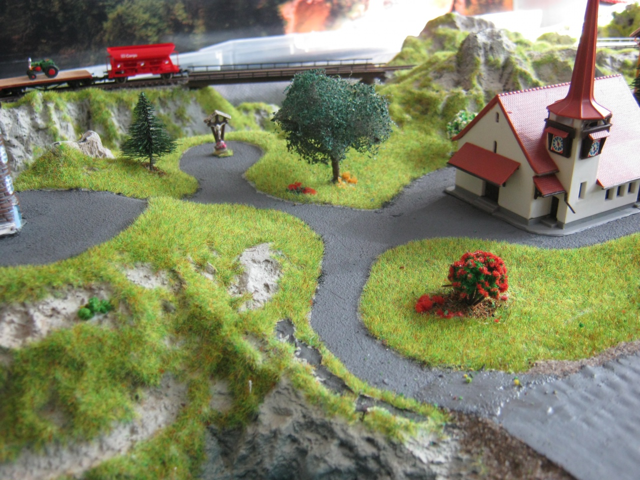

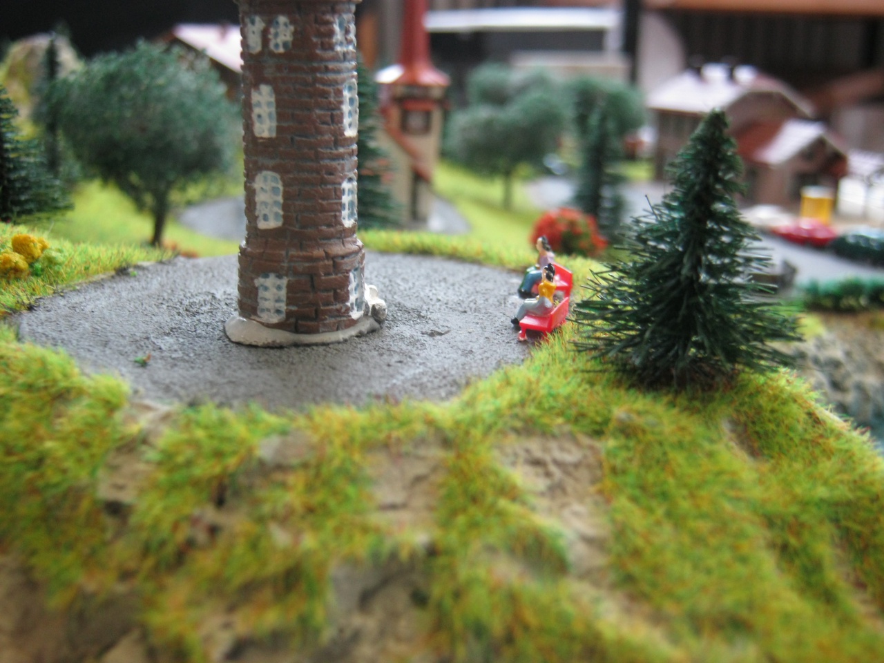

11. befejező rész: Ilyen volt, ilyen lett.
Van, amikor a kevesebb, több. Az üzembiztonság is sokat javult, a váltók is elektromosan működnek (eredetileg nem voltak bekötve).
Akiknek köszönetet mondok, mert olyan anyagokat biztosítottak, amit nem nagyon lehet beszerezni:
- ágyazatkő: Paksinuti kolléga
- lombos fák: PisTTa Fater kertészet (Törökszentmiklós)
- a rozsda festéket a VMC-ben vettem.

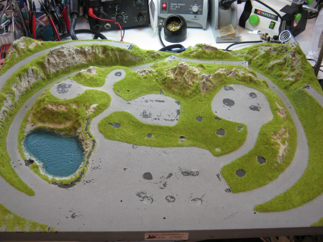

(#56118) csíkosháTTú válasza csíkosháTTú hozzászólására (#55949) Válasz Máj 5, 2017
Elkezdtem terveZni a kis kompakt asztalkát.
Bele is futottam a Märklin (meg az összes többi) gyári sínanyag hiányosságaiba. Abból építkezünk majd, ami idehaza van, vagyis Marklin anyagból. A terv az egy korai Zeuke terv adaptációja lenne /nem akarom feltalálni a langyos vizet... /.
Egyes számú nehézség:
A gyári, íves vágánymezőkből csak 30°-os, és 45°-os ívek vannak. Egyetlen kivétel a normál kitérőhöz való kiegyenlető ív, az 13°-os.
Kettes számú nehézség:
A normál kitérő - ebből a szempontból elcseszett geometriája - 13°-os hajlásszögű, a kitérő ív sugara pedig 490mm. Ergo, nem lehet úgy ívbe illeszteni, mint pl. a Zeuke/BTTB egyenes kitérőjét. Ugyanis soha nem fog kijönni a teljes ív, csak flexi sín beszabásával.
Ha én terveztem volna a geometriát, akkor a normál kitérő 15°-os lenne, és ehhez passzolna a kiegyenlítő íve is, és lenne a normál íves vágánymezőből 15°-os is...
Nem kell megíjedni, a Rokuhan és a MicroTrains sem jobb, sajnos. Sőt, az amerikai még butább, mint a Marklin...

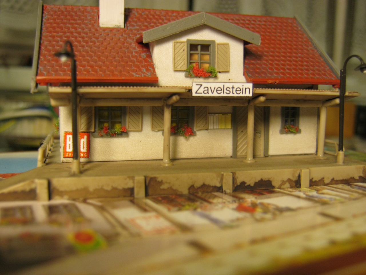

(#56867) csíkosháTTú hozzászólása Válasz Aug 2, 2017

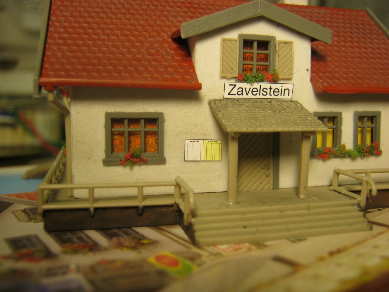

A makettezőknél ez a "Dobozból" kategória lenne.
A Vollmer 9511 számú kis épülete.

(#56870) Milos Grimasz válasza csíkosháTTú hozzászólására (#56867) Válasz Aug 3, 2017
„A makettezőknél ez a "Dobozból" kategória lenne.”
Majdnem. A doboz kategória annyit tesz, hogy nincs feljavítva. pl.: repülőknél a fékkábelek és üléshevederek elkészítése még megengedett. Ettől még le kell festeni.
(#56871) róbertke válasza csíkosháTTú hozzászólására (#56867) Válasz Aug 3, 2017
Egy kis segítség: Zavelstein

(#56873) csíkosháTTú válasza Milos Grimasz hozzászólására (#56870) Válasz Aug 3, 2017
Le van. Pontosabban el van "koszolva". Feljavítás, plusz dolgok nincsenek rajta.
