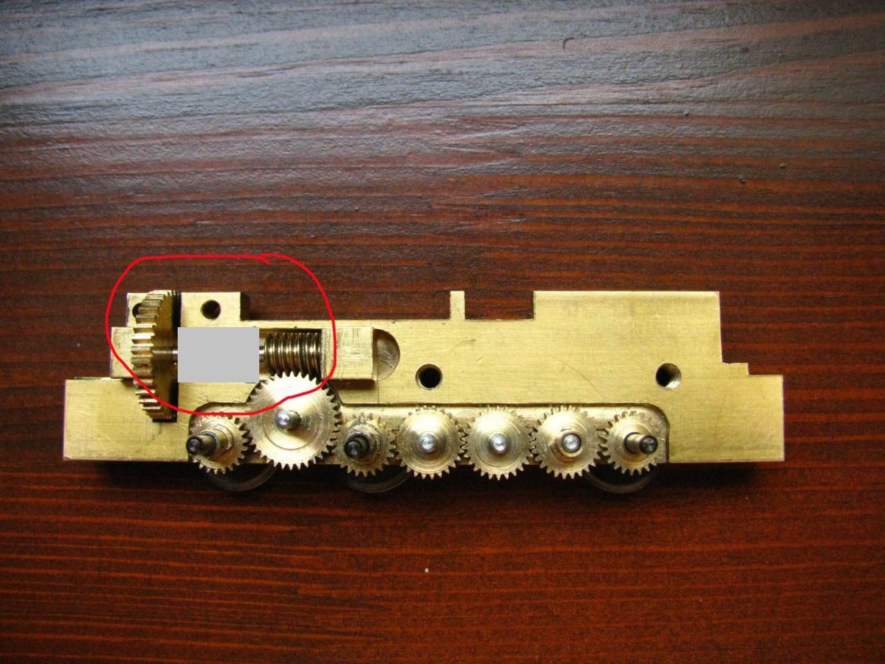

(#52368) csíkosháTTú válasza Von Smallhausen hozzászólására (#52338) Válasz Aug 1, 2016

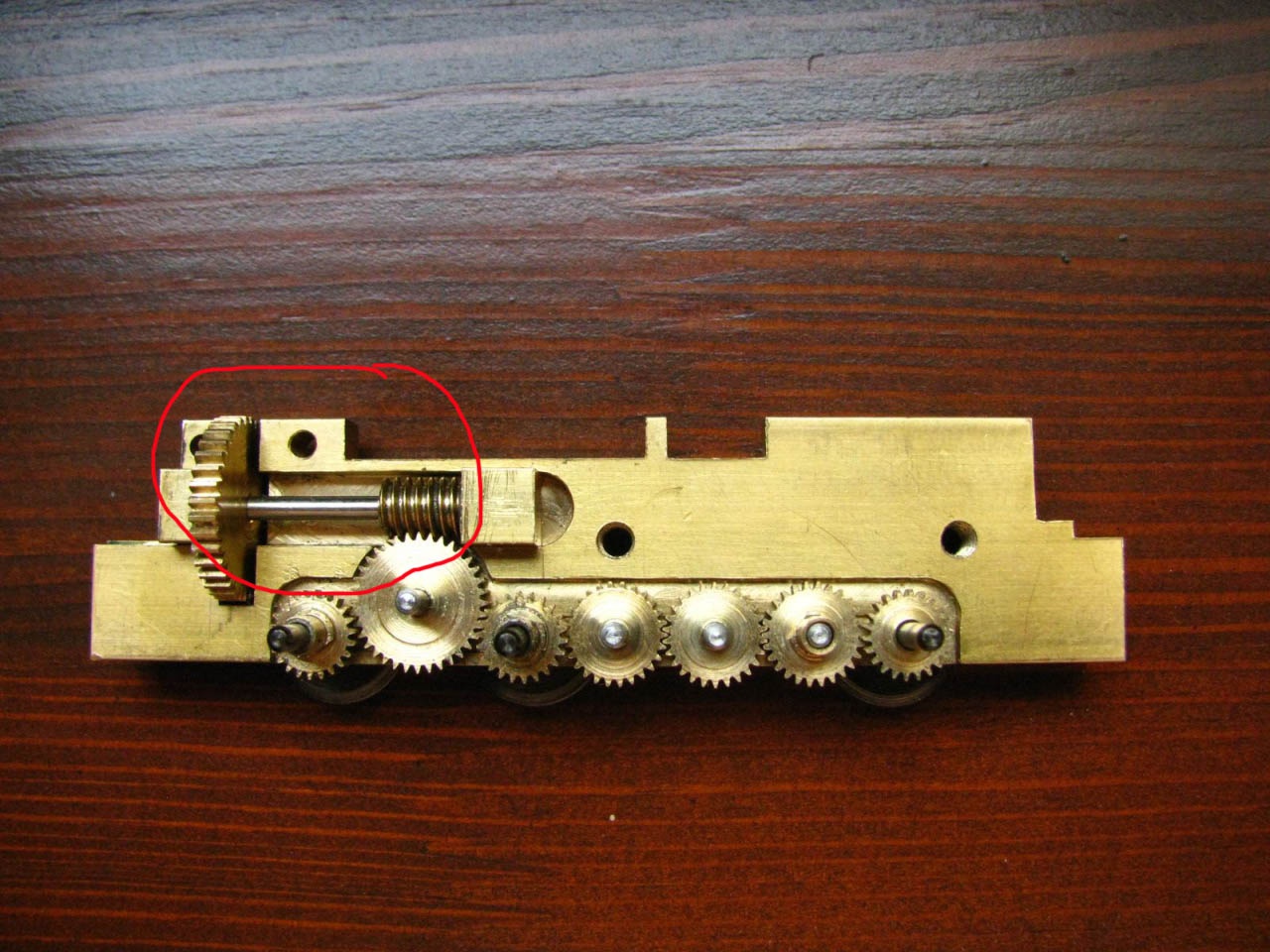

Szerintem meg két "bűnös" van a zajban.
1: A képen bekarizázam azt a relatíve hosszú tengelyt, aminek az egyik végén egy nagy átmérőjű fogaskerék van, a másikon megy egy csiga. Ez gyönyörűen képes rezonálni, ha forog, ráadásul egy elég jól hallható tartományban.
2: Az ezt követő fogaskereket nem fémből, hanem valami műanyagből kellene "kifaragni", akkor sokat javulna a dolog.

(#52370) etwg válasza csíkosháTTú hozzászólására (#52368) Válasz Aug 1, 2016
Sokat tanulhatnak fiatal topiktársaink ebböl a konstrukciobol.
Megépiteni egy egyszerü tengelyt, két "mezei" alkatrésszel, nem is olyan egyszerü dolog, ha annak a tengelynek üzemközben >5-6000 ford/perc gyorsan kell forognia. Arrol nem is beszélve, hogy Smallhausen kolléga fel van szerelve csupa jo géppel és tudással is ama gépeket használni és mégis némi bajba került egy ekkora tengelyecskével. Ugyanezt konyhaasztalon csak rosszabbul lehetne kivitelezni.

(#52372) HOTotya válasza csíkosháTTú hozzászólására (#52368) Válasz Aug 1, 2016
Nem is mondtál olyan nagy hüleséget.... Viszont mi lenne,ha a tengelyre egy perselyt tenne és akkor talán sokat csillapítana a zajból és stabilabban is forogna...sőt a nagy fogaskerék még lendkerék funkciója is lehetne??? Egy próbát megérne!!! Hm Eugén neked mi a meglátásod??
(#52373) csíkosháTTú válasza HOTotya hozzászólására (#52372) Válasz Aug 1, 2016

(#52375) etwg válasza HOTotya hozzászólására (#52372) Válasz Aug 1, 2016
Állitolag golyocsapágyazva van ama tengely, igy a zaj inkább dinamikus eredetü, az ellen a csapágy nem orvosság. Ehhez ki kellene dinamikusan egyensulyozni mint egy autokereket. Lehet, hogy csiga meg a fogaskerék között egy csapágy némileg stabilizálná a tengelyt, de azért az nem lenne tul egyszerü dolog. Rá kellene egy szinterbronz csapágat huzni és azt befogni a sárgaréztömbbe.
A zajt jelentösen csökkentené, ha csökkenne annak az elötét tengelynek a tömege ( fogaskerék, tengely és a csiga).
A nagy fogaskeréknek sajnos nem igen lehet lendkerékhatása, ahhoz tul sok minden fékezi ( a motor és a csiga). ( Ráadásul a motor a nagy fogaskerék kerületén fékez, és számolni is kellene a két lendkerék - motoron+fogaskerék - együttes hatását. Nem tudom, hogy egy fiatal gépészmérnököt nem strapálnánk-e tul egy ilyen feladattal. El sem tudom képzelni, hogy mi jönne ki eredményként. ).

(#52378) HOTotya válasza etwg hozzászólására (#52375) Válasz Aug 1, 2016
Erről írtam,de lehet,hogy nem volt érthető..... oda kéne a persely....

(#52380) etwg válasza HOTotya hozzászólására (#52378) Válasz Aug 2, 2016
Ugyanerröl az elötét tengelyröl beszélünk, mert ez a kritikus pontja a konstrukcionak. Én is ide gondoltam az extra csapágyat, de nem vagyok nagyon meggyözödve, hogy sokat javitana a zajon, a kivitelezés meg egy rémálom lehet a nagy sebesség miatt.
(#52381) etwg válasza etwg hozzászólására (#52380) Válasz Aug 2, 2016
Még valami jutott az eszembe, ha valoban a dinamikus kiegyensulyozottság hiánya okozza a zajt (ami nagyon valoszinü) egy ilyen extra csapágy/persely ugyancsak nagyon nagy igénybevételnek lesz kitéve, és inkább fékezné a tengely forgását.
Van egy amerikai modellem a höskorból, ahol a lendkerék a tengellyel együtt egy fehérfém öntvény ( !!!! ) . A gyár egy Pittman motorhoz egy szilikoncsövel kapcsolta össze (az áttétel szerencsére a motoron van).
Nyilvánvalo, hogy a lendkereket soha nem egyensulyozták ki - dinamikusan meg pláne nem - s hogy ne verje szét a csapágyokat, azok furatát simán 1,5 mm-l nagyobbra csinálták,mint amilyen tengely van a lendkerékben. (:jump. Fél fordulatszámig még ugy ahogy elmegy a mozdony, de teligázon majdnem ledobja a nehéz mozdonyt a sinekröl. Készakarva meghagytam igy, mint muzeumi darabot. Ha a terepasztalra kerül, akkor lekapcsolom a lendkereket. ( van egy jo sárgarézböl is, uj csapágyokkal, amivel szépen fut, de nem eredeti)

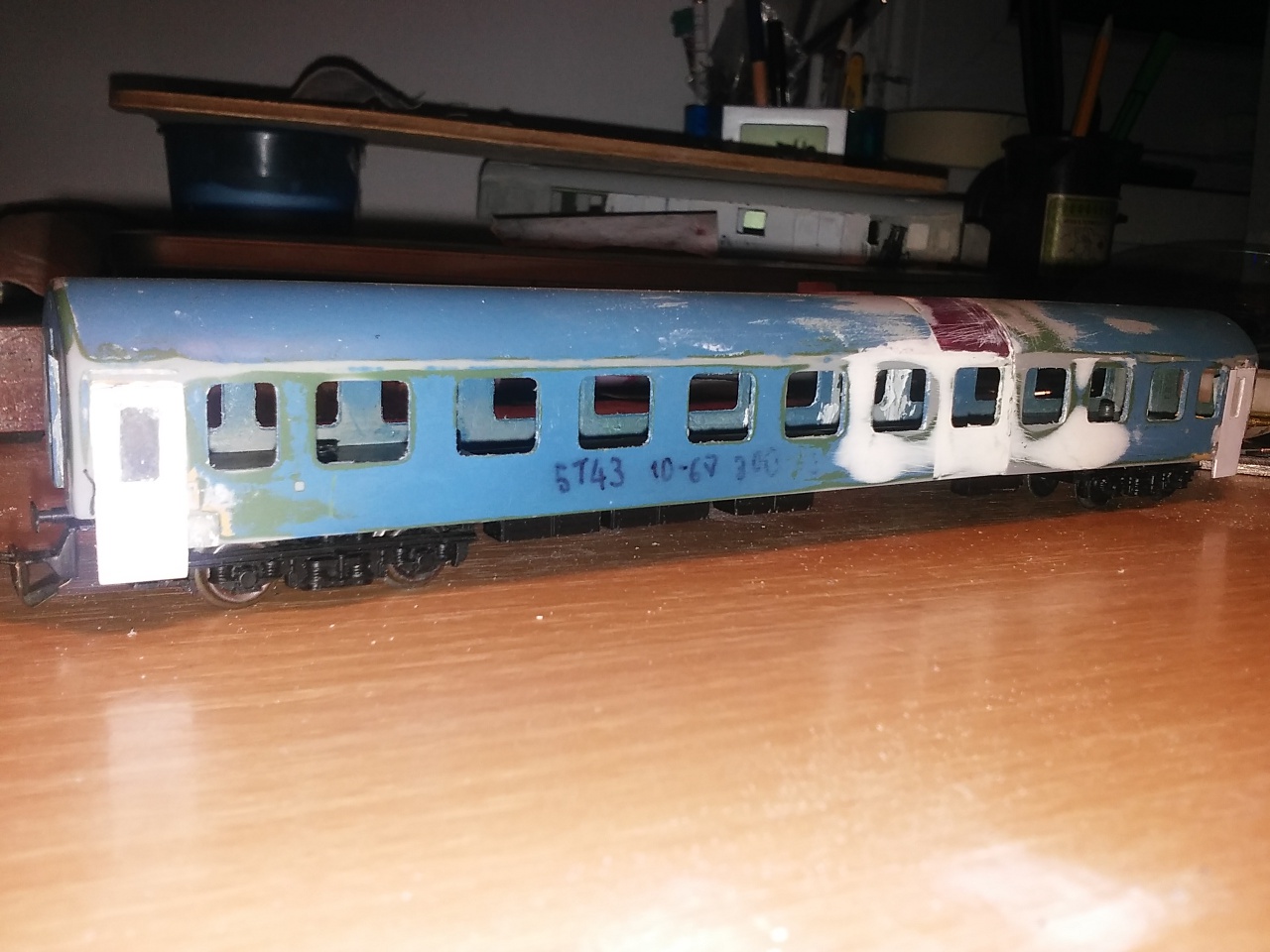

(#52472) angyal.marci hozzászólása Válasz Aug 9, 2016
Olyan mint egy GySEV Ap 10-67 kasztni és alváz is toldott, hogy ne legyen hossztorzított a vagon. Lassan megy festődni

(#52481) VoTi válasza angyal.marci hozzászólására (#52472) Válasz Aug 10, 2016
Mivel csináltad a glettelést?
(#52482) angyal.marci válasza VoTi hozzászólására (#52481) Válasz Aug 10, 2016
Trinát mestertapasszal. Tubusos, májkrém állagú trutyi.

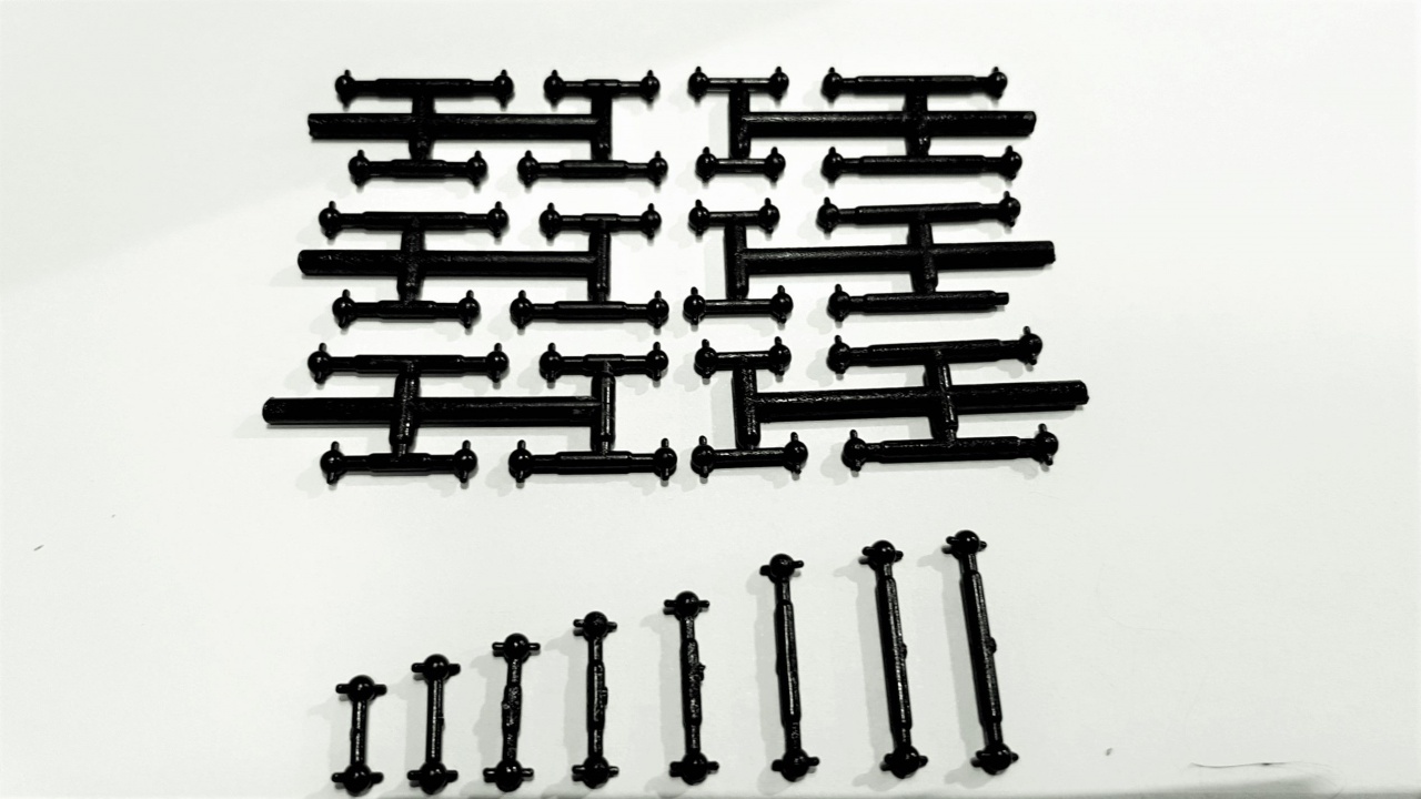

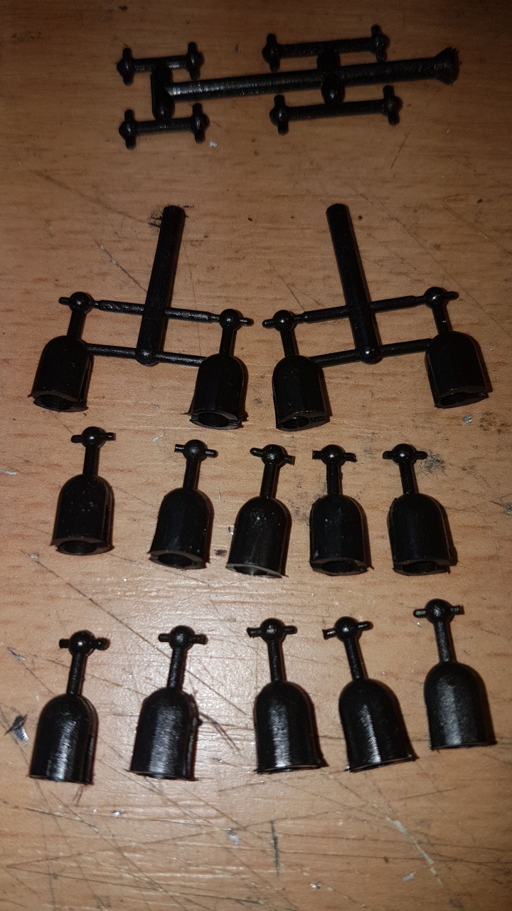

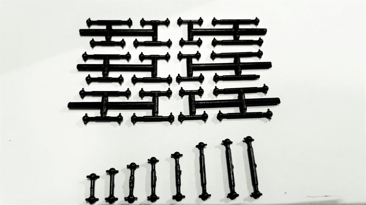

(#53041) HOTotya hozzászólása Válasz Szept 10, 2016
Egy kis újdonság... Új kardánok......
12.14.16.18.20.24.25.26mm-s méretűek....

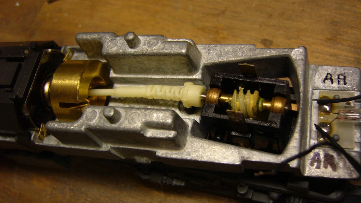

(#53044) róbertke válasza HOTotya hozzászólására (#53041) Válasz Szept 11, 2016
Nézd meg az alábbi képen szereplő Rivarossi műanyag tengelyt..
(#53045) HOTotya válasza róbertke hozzászólására (#53044) Válasz Szept 11, 2016
????? most mit nézzek??? Nem értem a hozzászólásod
(#53049) DZolTTán válasza róbertke hozzászólására (#53044) Válasz Szept 11, 2016
Ez egy flexibilis kuplung akar lenni?
(#53050) etwg válasza DZolTTán hozzászólására (#53049) Válasz Szept 11, 2016
A Rivarossi egyik elkerülhetö agymenése.
(#53055) róbertke válasza DZolTTán hozzászólására (#53049) Válasz Szept 11, 2016
Bingó!! Gondoltam HOTotya rájön az érdekességére...
(#53061) etwg válasza róbertke hozzászólására (#53055) Válasz Szept 11, 2016
Hol van ott a kuplung?
(#53062) HOTotya válasza róbertke hozzászólására (#53044) Válasz Szept 11, 2016
Aha most már értelek ....azért tetted be a képet,hogy ilyet NE csináljak... Ez egy förmedvény!! Amolyan szocialista munka... (hétvégi "kommunista szombati tervezés")eredménye.. Egyébként nem olyan rossz az ötlet,de a kivitelezés....(bár kezembe ez a típus nem volt)

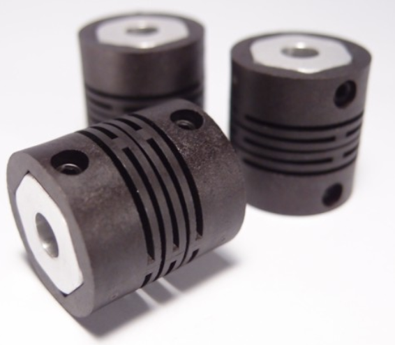

(#53064) DZolTTán válasza etwg hozzászólására (#53061) Válasz Szept 11, 2016
Nem tudom, mennyire szakszerű az elnevezés, de a legtöbb helyen így hívják.
Csak egy példa: gyakorlatilag ugyan ez a megoldás, csak kicsit iparibb kivitelben:
Wellenkupplung
(#53066) HOTotya válasza DZolTTán hozzászólására (#53064) Válasz Szept 11, 2016
Igen ez tengelykapcsoló ami egy motor és a hajtott tengely hajtásánál bevett gyakorlat!Kiküszöböli az egytengelyűség hibáit! de ez nem használatos a modelleknél......
