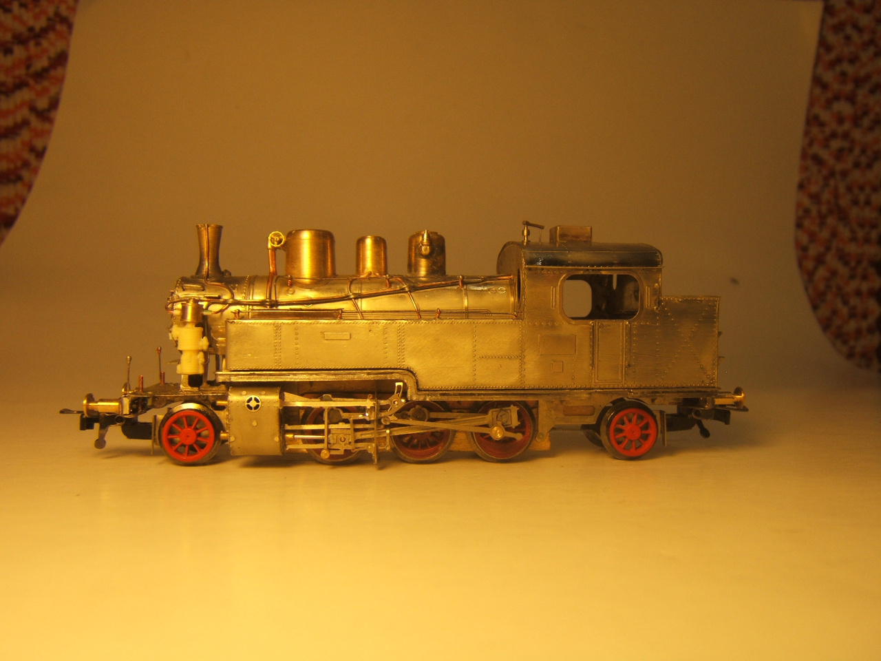

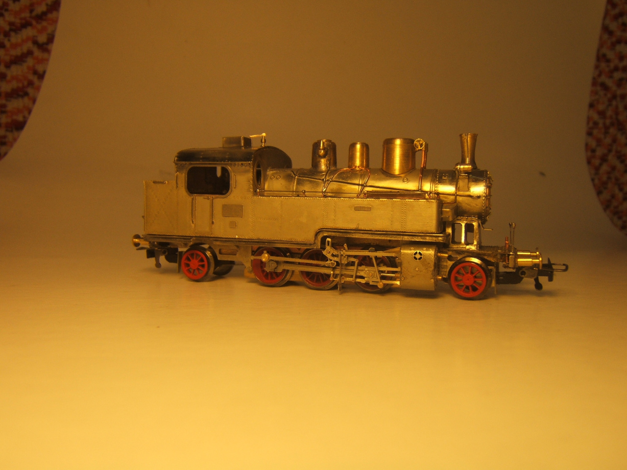

Számomra egy új méretben próbálom ki magam, mivel általában TT építek, hát íme egy HO 375-ös . Azt gondoltam hogy méretéből adódóan könnyebb lesz készíteni mint TT méretben, de egy frászt ez pont ugyan olyan szívatós. Az elgondolás, összerakhatóság, ugyan az, csak pár alkatrésszel egészítettem ki.
Meghajtás szintén hasonló az a 0.3 modult cseréltem 0.4-re a motort most nem kellett a konyhában elhelyezni, így kidolgozom a vezér állást is valamilyen szinten. |

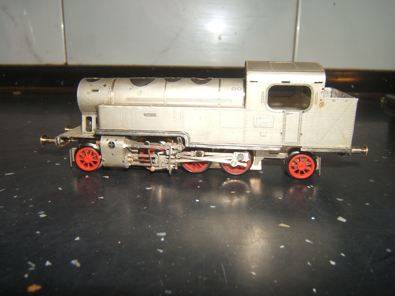

(#73076) GABA TT válasza acszoli hozzászólására (#73041)
Jan 20, 2026 |
Mi kellene? |

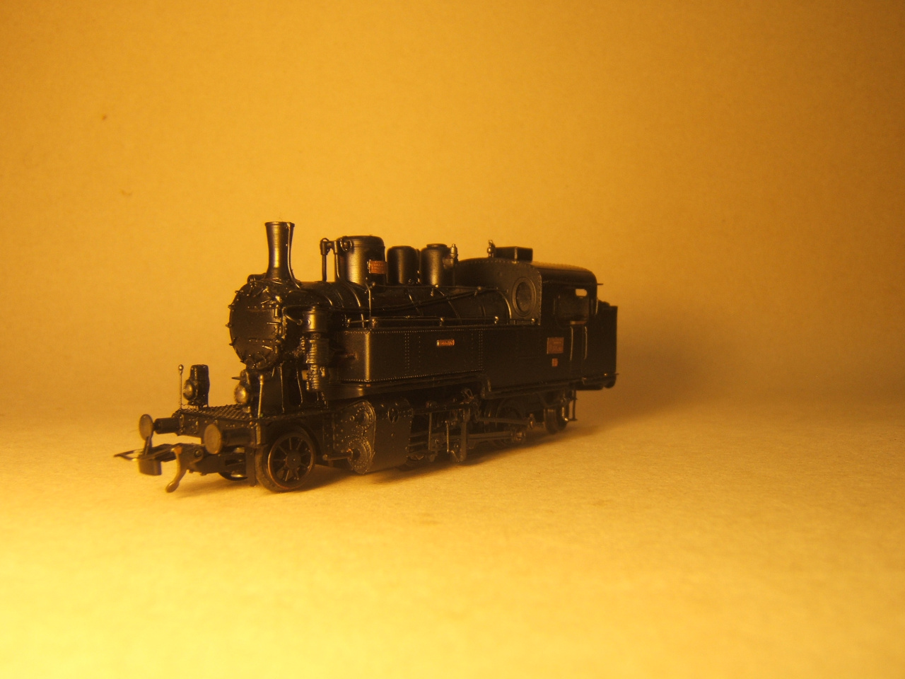

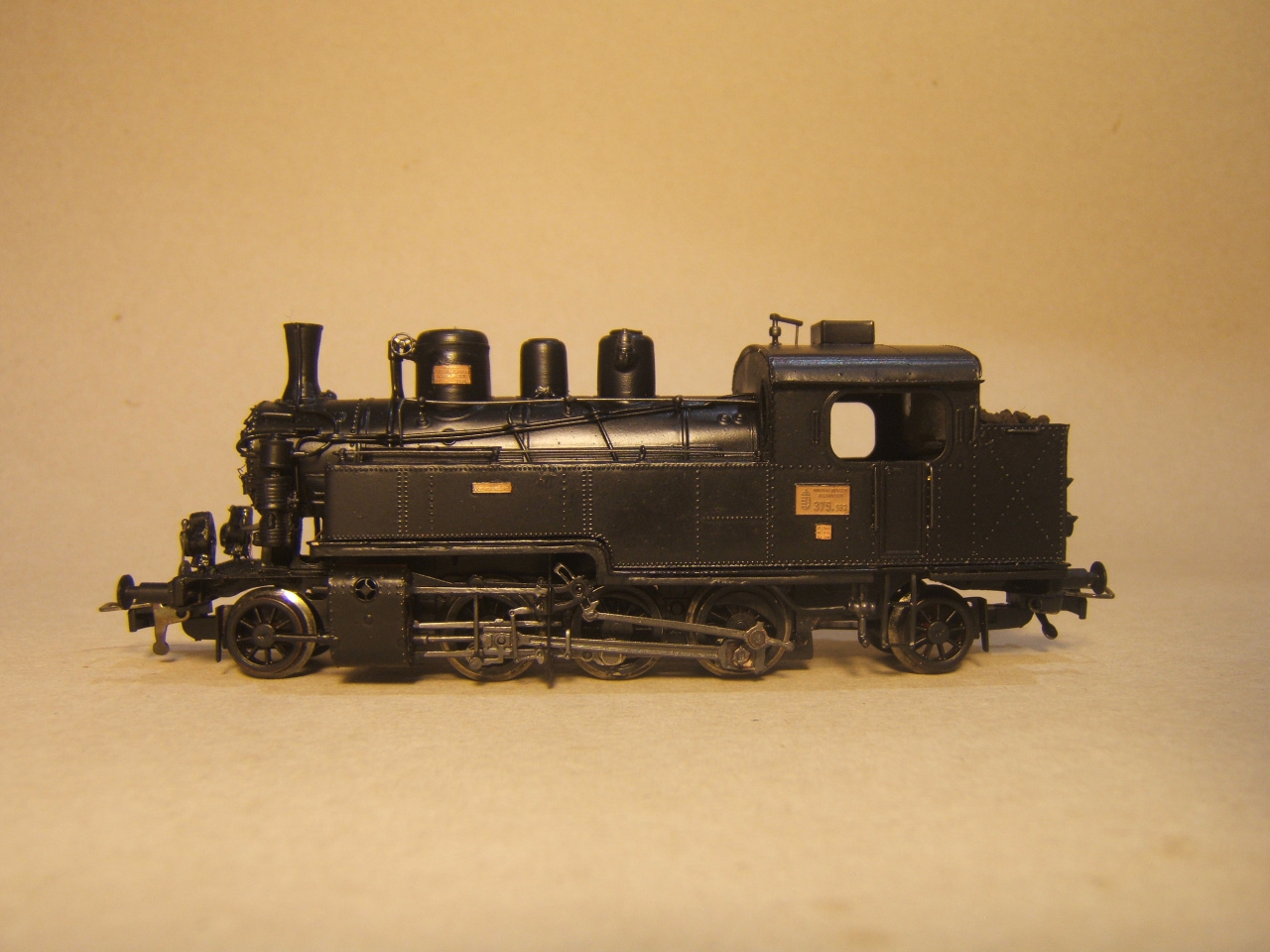

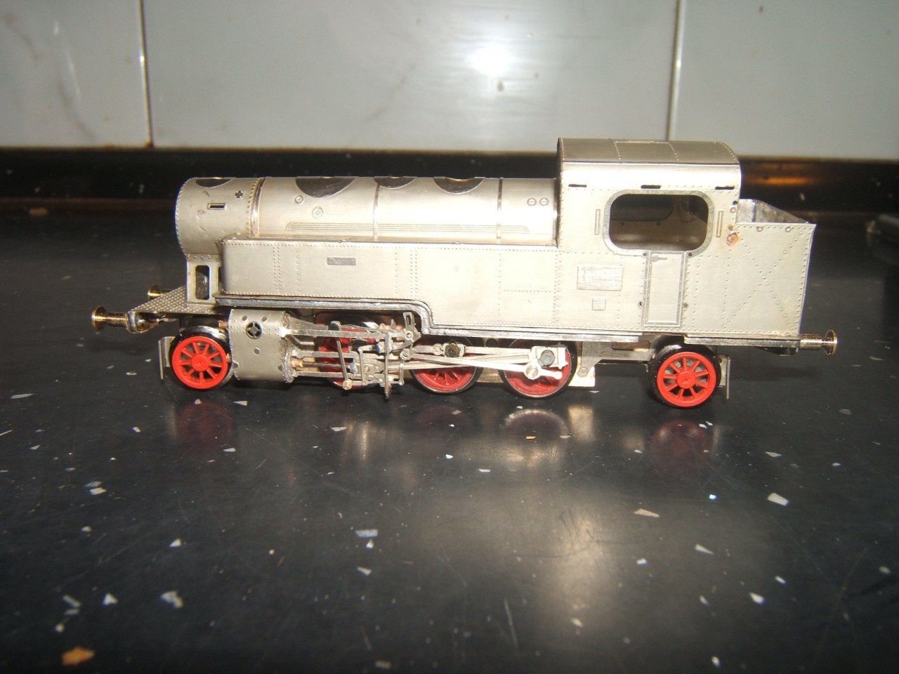

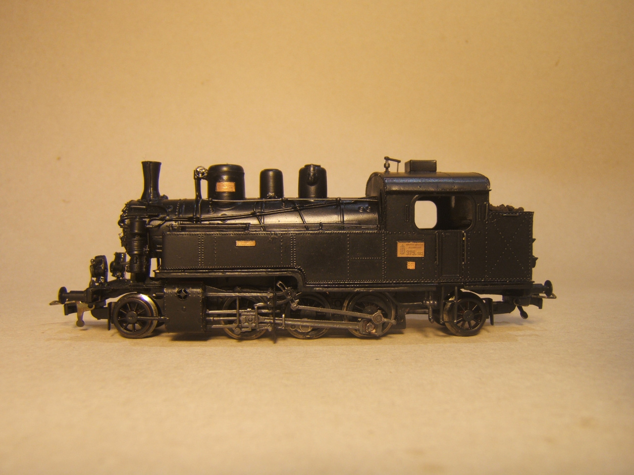

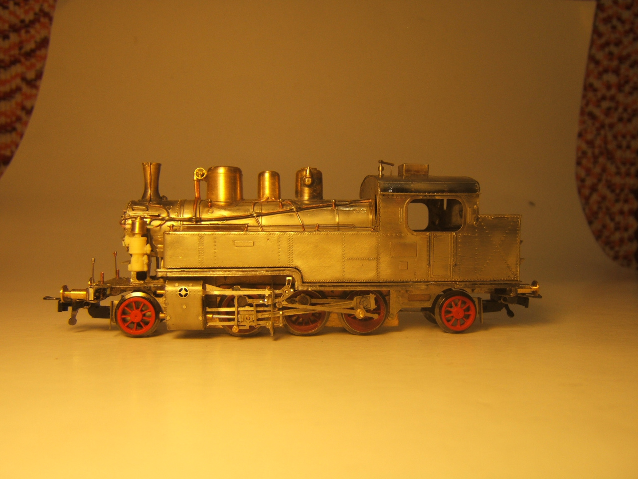

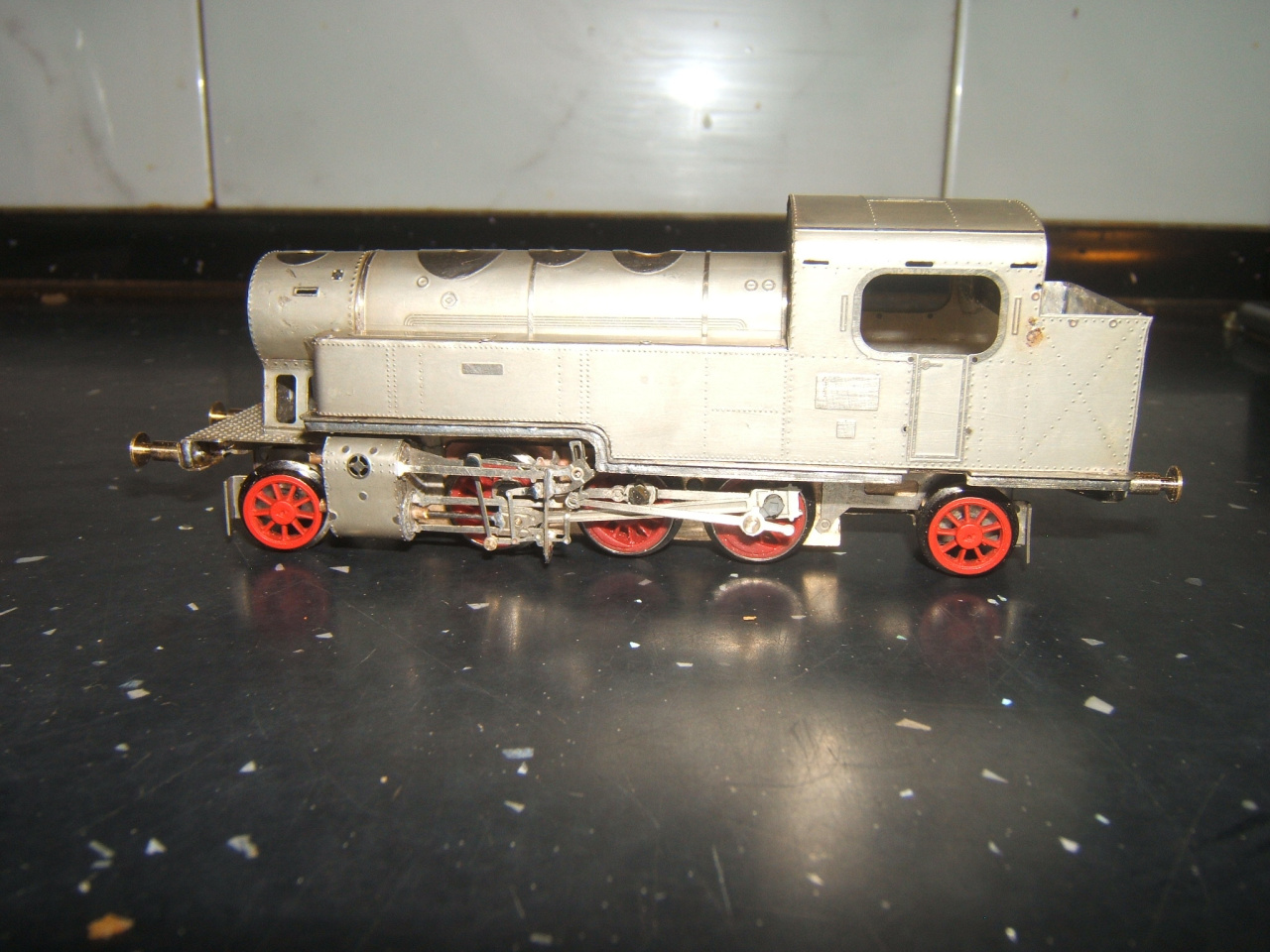

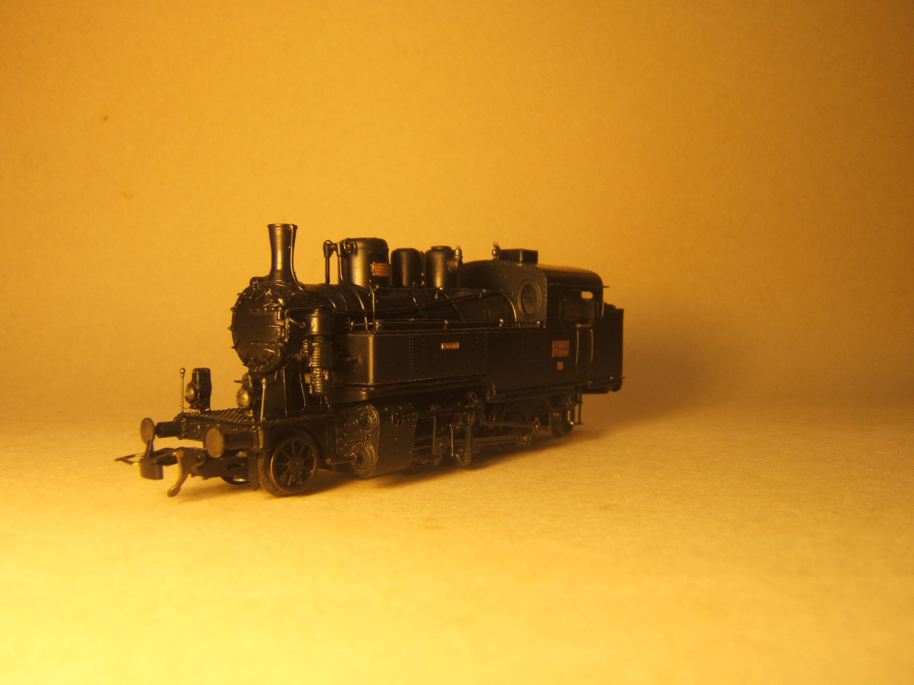

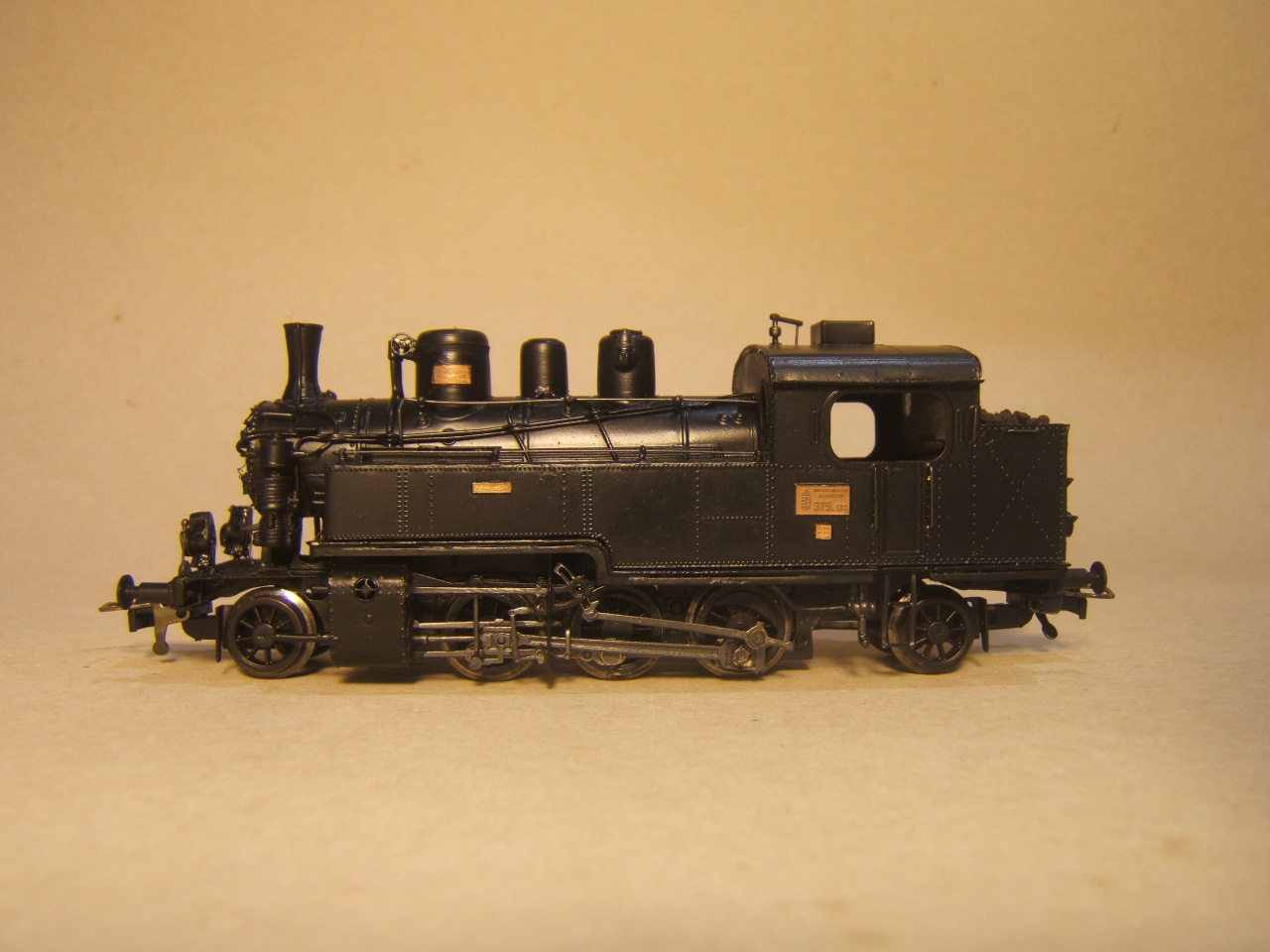

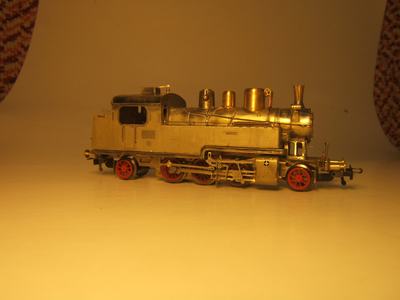

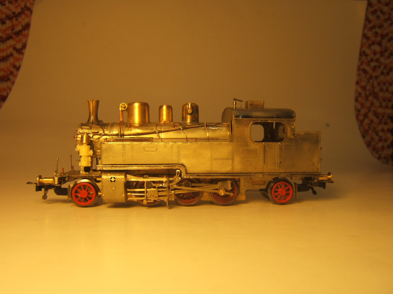

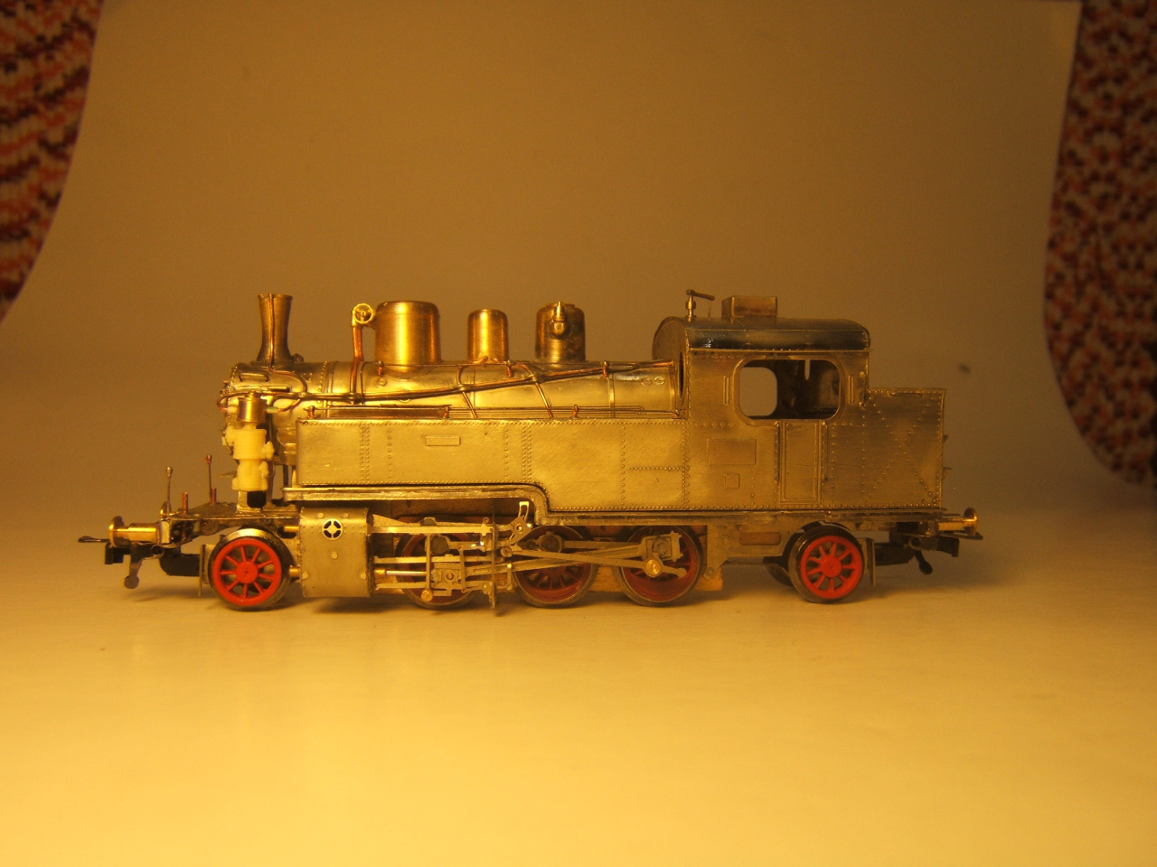

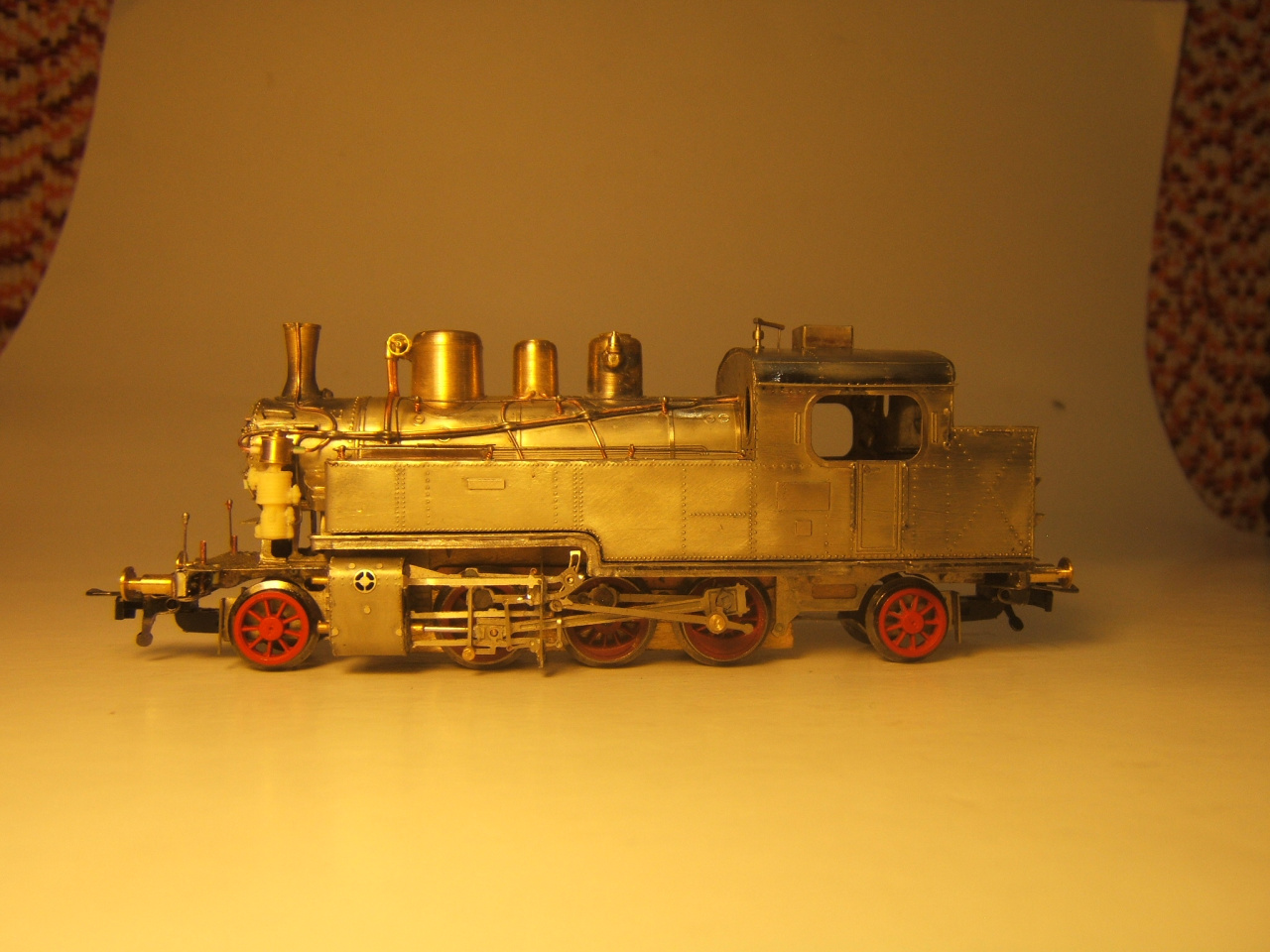

(#73077) GABA TT hozzászólása
Jan 20, 2026 |

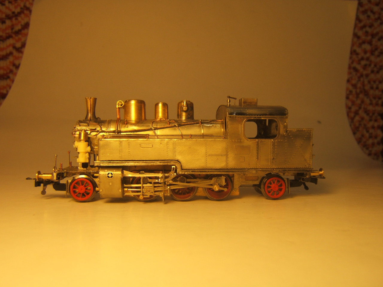

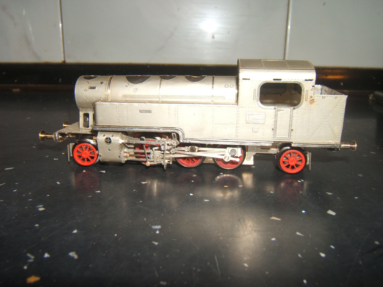

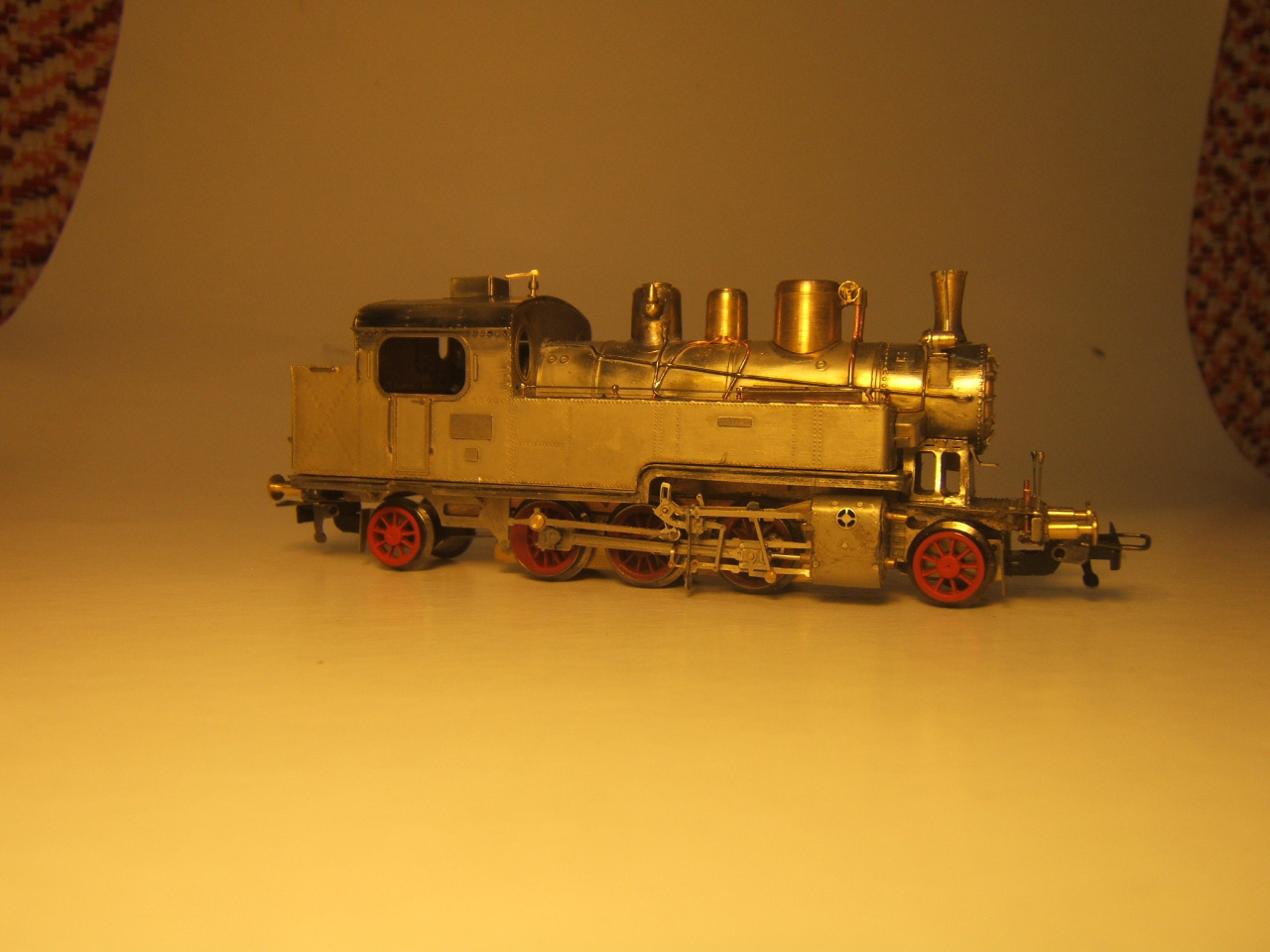

Tovább haladtam vele, első képen amit az építőkitt és a hajtómű kiad
a többin pedig festés alá készen. |

Az enyém még mindig ilyen állapotban van, de azért már fut. ( ez TTben van.)

Huha! Ebben rengeteg munka óra van és lesz is rajta még bőven!
Csatlórudas hajtással. Én nem pártolom ezt a megoldást, ugyan próbálkoztam így is, nagyon megkínlódtam vele. Nem sikerült olyanra mint szerettem volna pedig működik így is, sokan ezt válasszák és tökéletesen fut. Nálam nem vált be.
Szép darab lesz, be kell fejezni!  ) |

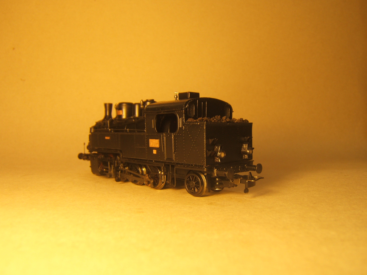

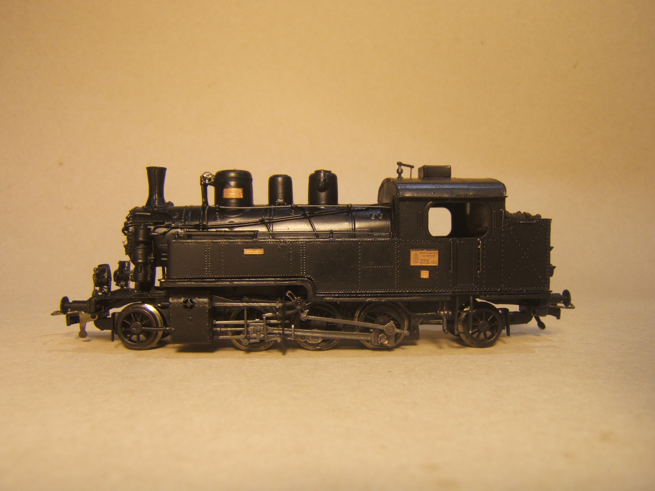

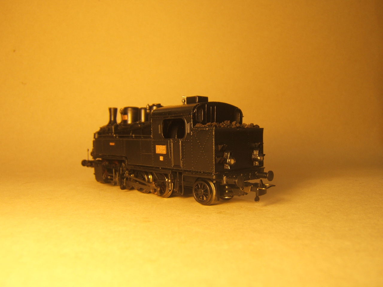

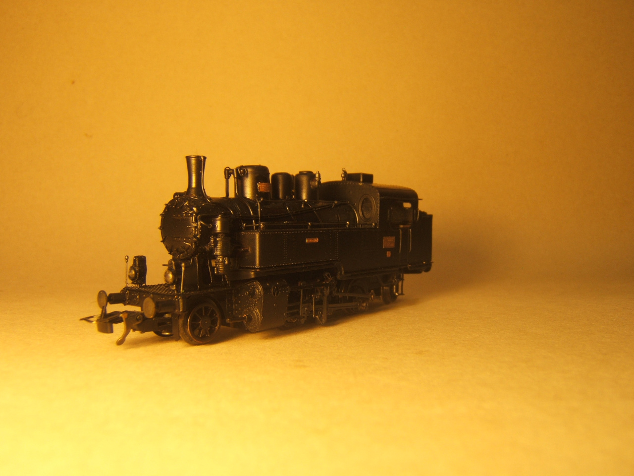

(#73097) GABA TT válasza GABA TT hozzászólására (#73096)
Jan 28, 2026 |
(#73098) etwg válasza GABA TT hozzászólására (#73097)
Jan 28, 2026 |
Szép. Ki gyártja ezt a kitet? |

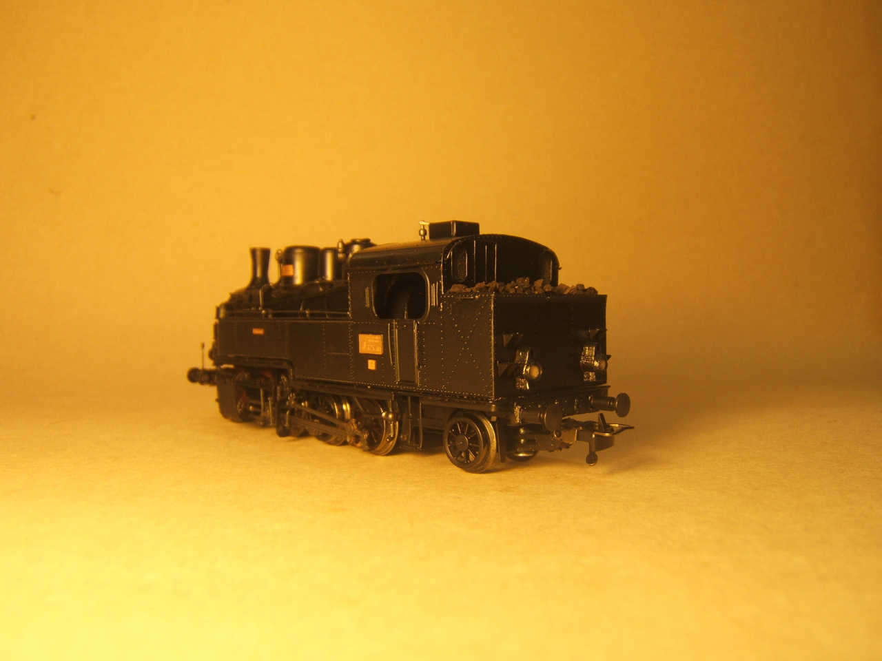

(#73104) GABA TT válasza etwg hozzászólására (#73098)
Jan 30, 2026 |
Szerény személyem készíti a kittet is, itthon az udvaron feleségem jénai táljában, sósav +hidrogénperoxid keverékével.
TT méretben már régen készítek, már pár kitt az összerakásra vár.
A HO375-ös a már megrajzolt TT rajz felnagyításával készült a vonalak és szegecs sorok átméretezésével. Illetve pozicionáltan ki egészítettem a rajzott pár alkatrésszel, sajnos a féktuskók erről is lemaradtak. Majd utólag pótolóm egy másik csak féktuskós rajzzal.
Időközben befejeztem digitalizáltam NEM651 foglalattal.
Azért te sem tétlenkedtél nagyon szépen alakul ez a villany masina 0-ás méret? |
