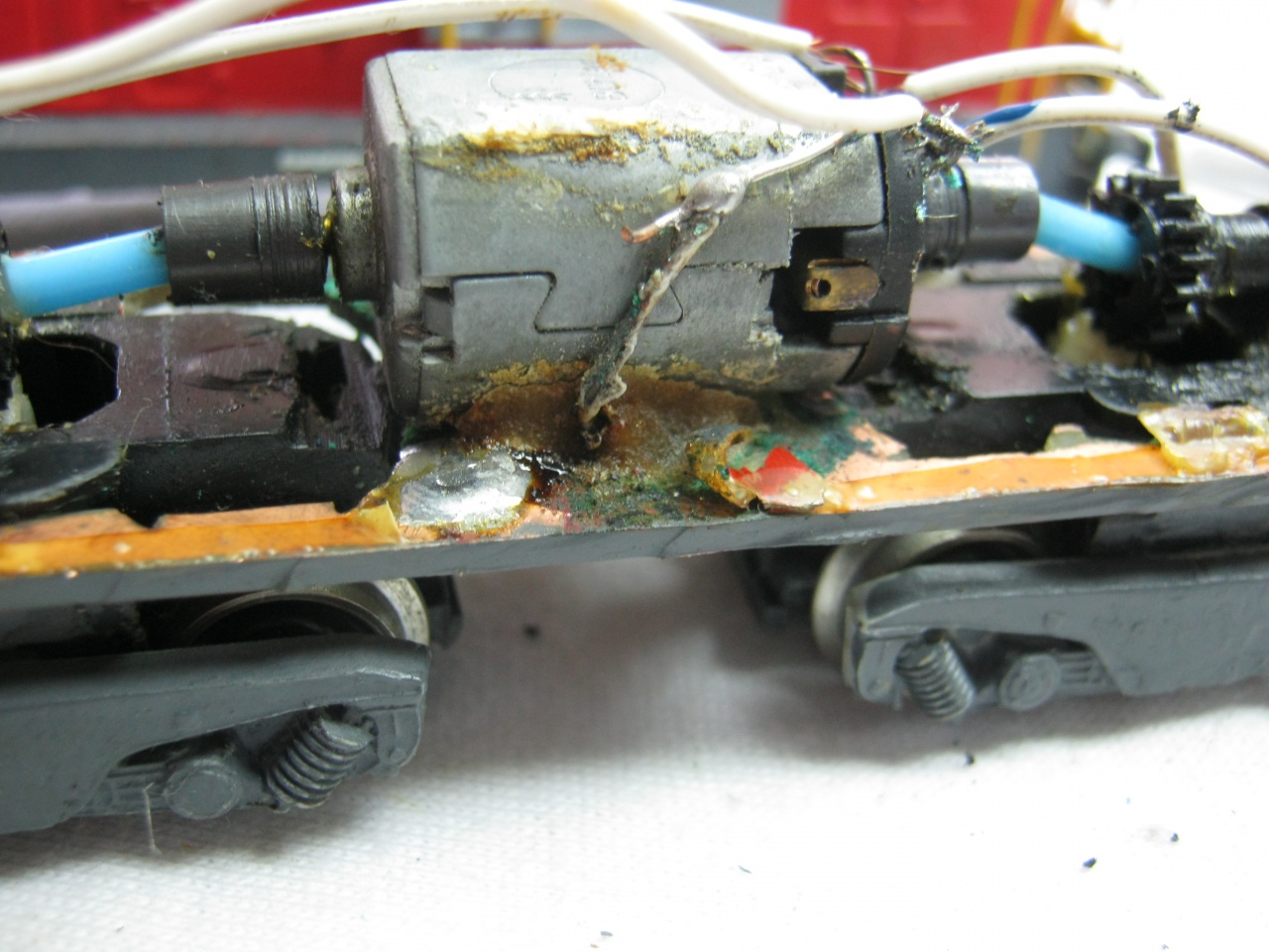

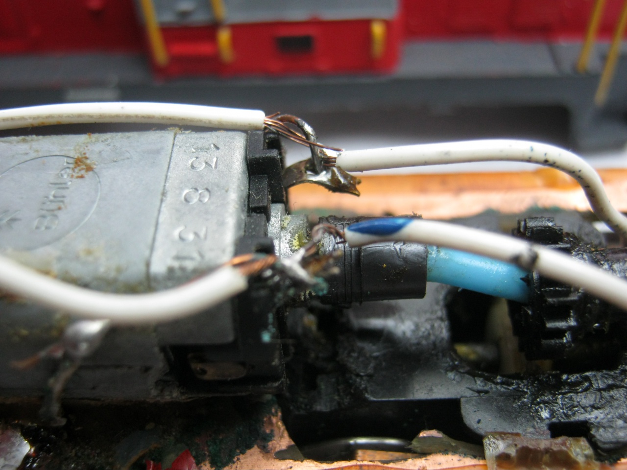

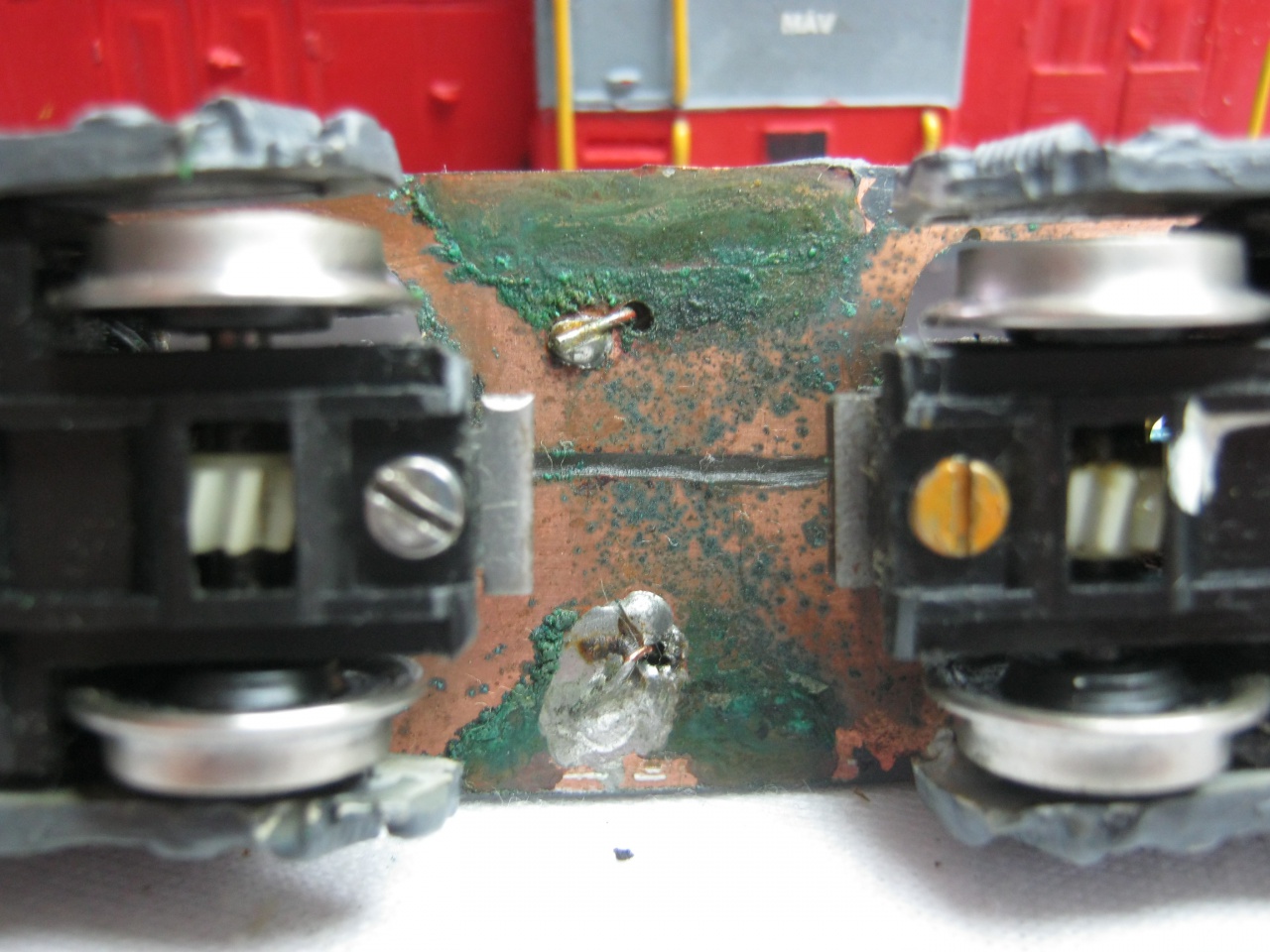

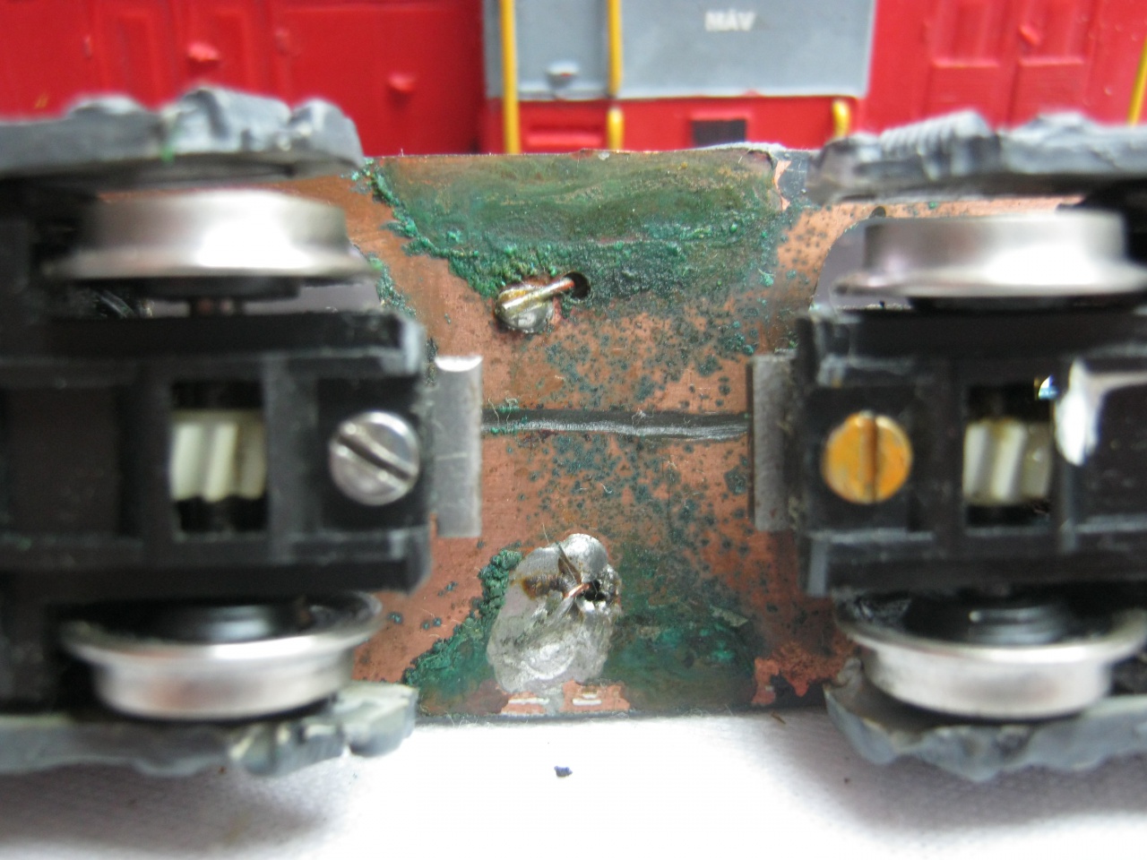

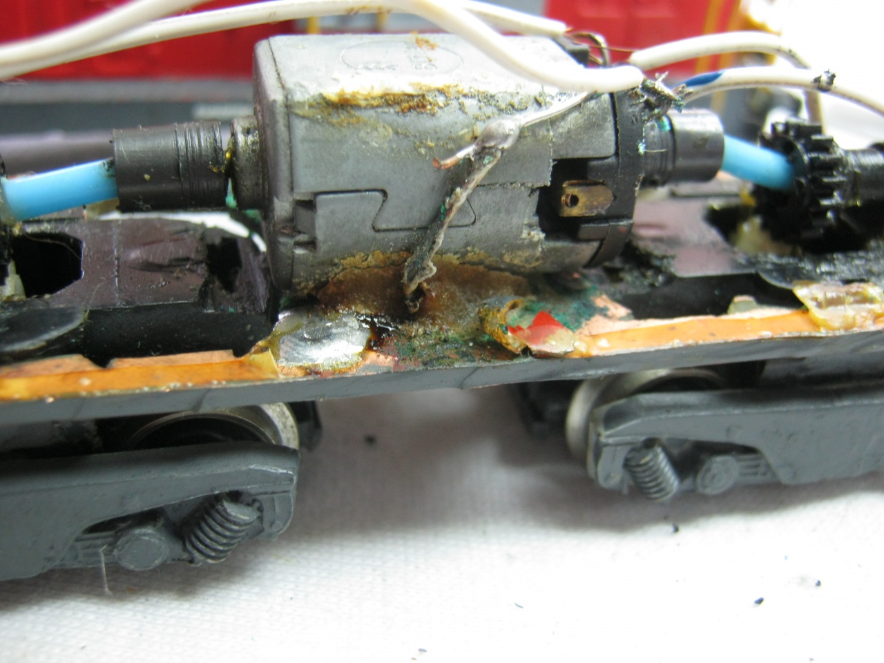

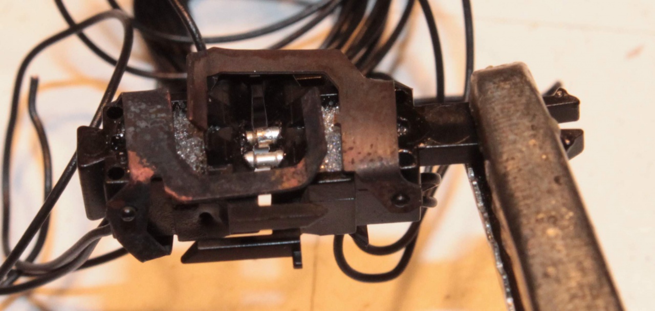

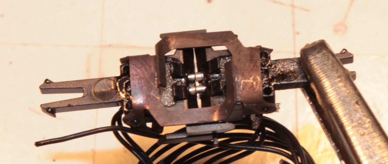

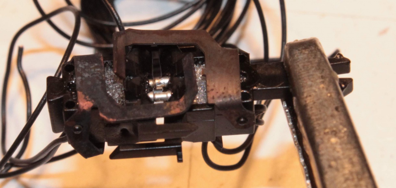

(#53079) csíkosháTTú hozzászólása Válasz Szept 12, 2016
Elrettentő példa. Ha lehet, azért ezen emelkedjen felül mindenki, aki építésre adja a fejét. Különösen a savas folyatószerrel végzett, vibrációs hidegforrasztásra hívnám itt fel a figyelmet!
1: Tök felesleges az ónban lévő gyantán kívül más folyasztószereket használni, különösen a savasokat!
2: Ha már mégis, mert inább ez, mint az oxidréteget eltávolítani forrasztás előtt, akkor már:
- rendesen át kell melegíteni a felületet,
- és letörölni valami mosószeres ronggyal a folyasztószer maradékát.
De a legjobb lenne megtanulni forrasztani, mielőtt hozzákezdünk...
A kasznit meg sem merem mutatni. (A cuccocska eladásra készült ám, nem saját célra!) Én meg tegyem működő képessé... Most ezzel mit csináljak?
(#53080) HOTotya válasza csíkosháTTú hozzászólására (#53079) Válasz Szept 12, 2016
Egyszerű...KUKA.......
(#53081) csíkosháTTú válasza HOTotya hozzászólására (#53080) Válasz Szept 12, 2016
Mikor megláttam, hogy ilyen belül - sok jó reményem nem volt, ismerve a külcsínt, de erre azért nem számítottam - nekem is ez jutott eszembe elsőre, de ezt nem mondhatod a tulajdonosának...
Azóta már futóképes, egy fogakereke el volt törve. De kellett előtte 2 kávé, mire hozzáfogtam.

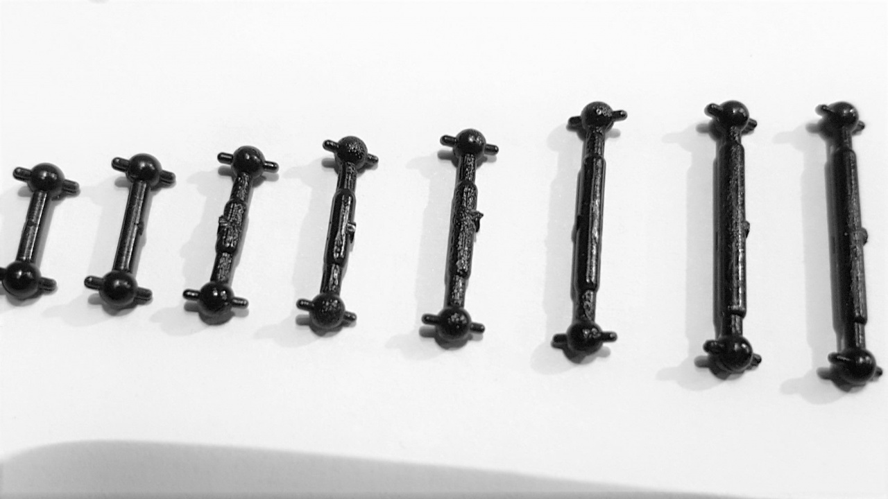

(#53094) HOTotya válasza somitomi hozzászólására (#53092) Válasz Szept 12, 2016

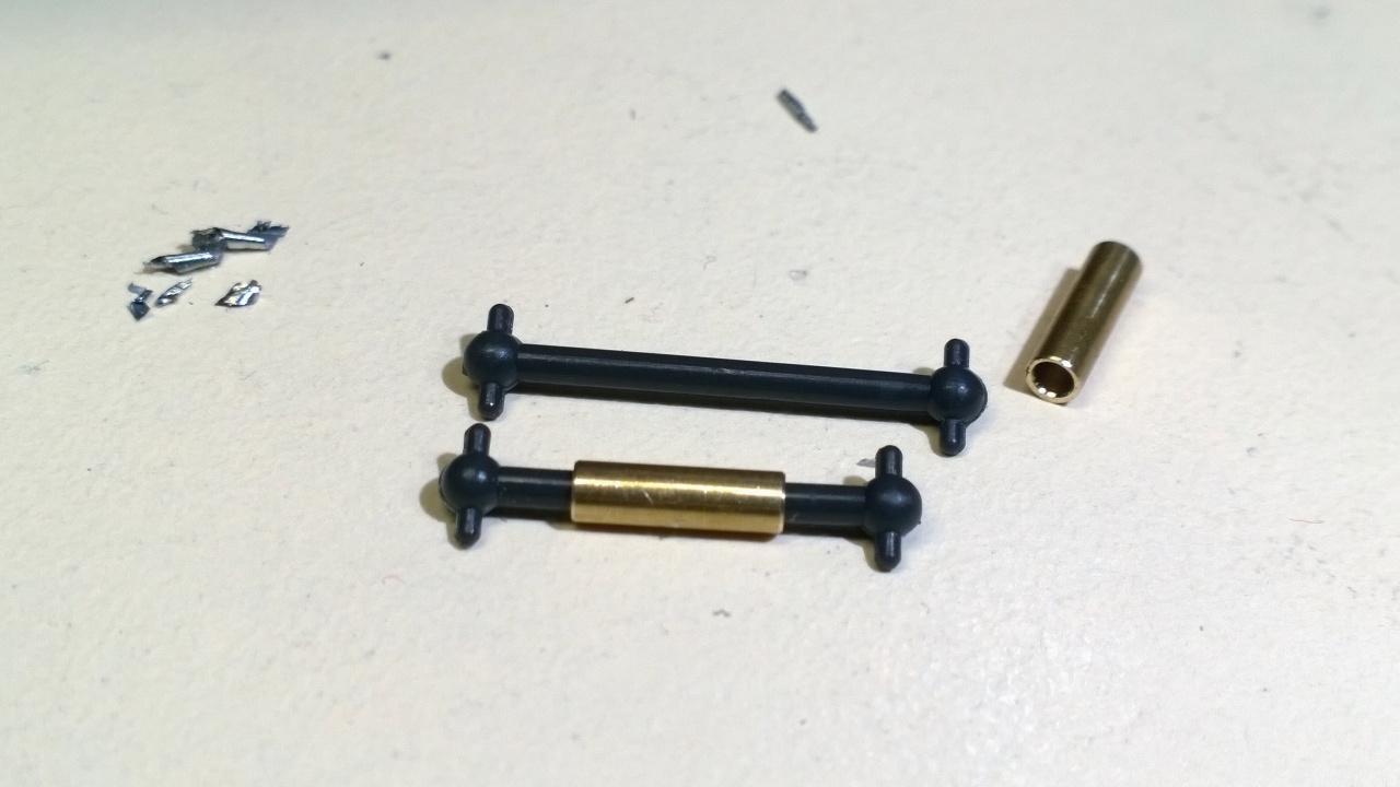

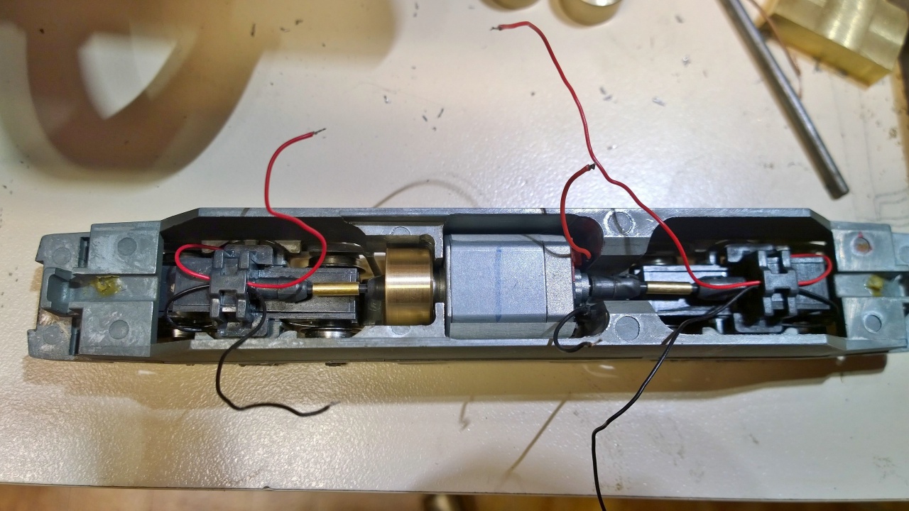

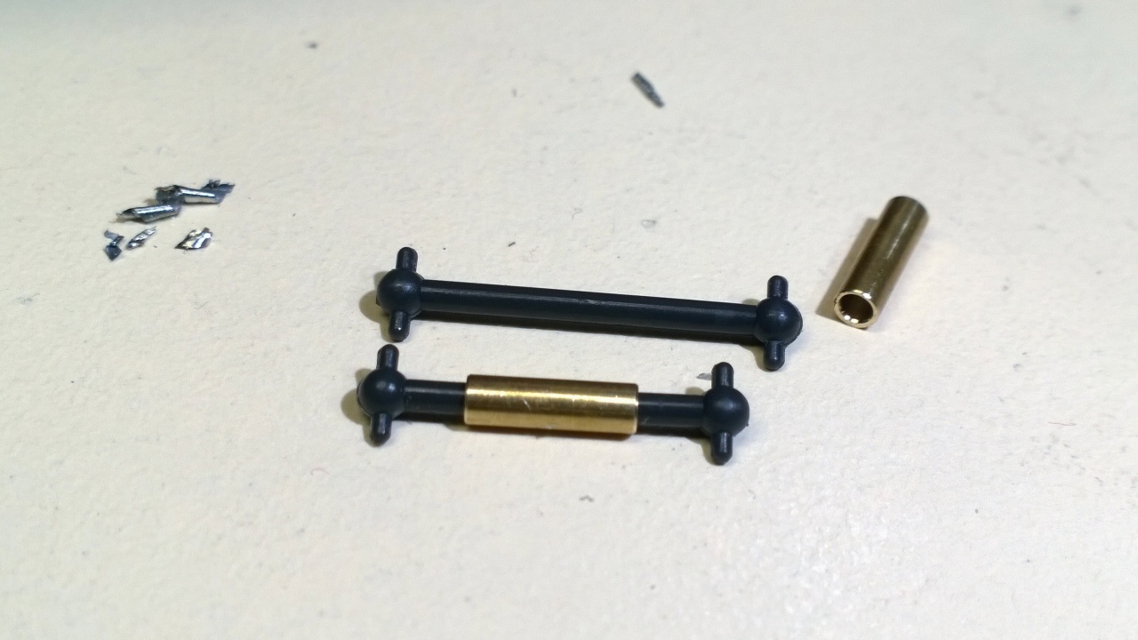

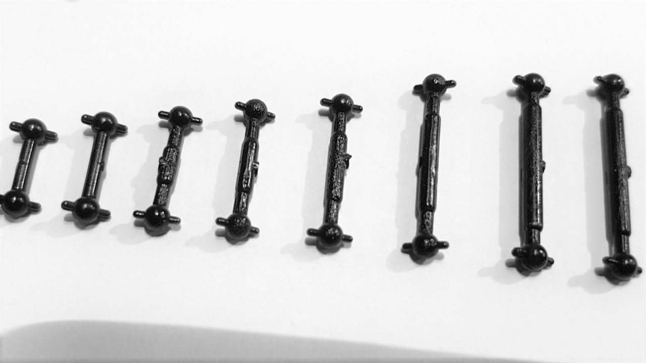

Ez a tipikus dolog,hogy igazad is van meg nem is... Ugyanis a gépészeti mechanikai alkalmazás a tengelykapcsoló,de itt a vasútmodellezésben egy picit mást takar! Ott a kardán szó ami nem igazából fedi az igazságot mégis így nevezzük! Igazából nem tudod definiálni mit is jelent! Ugyanis csak mint kardán nem létezik!!(a magyar helyesírás nem ismeri) Kardántengely igen kardáncsukló igen! Viszont mond meg hogy hívjam azt az alkatrészt amit a képen látsz....(amit fröccs-öltem) ,mert (nem kupplung) nem is tengelykapcsoló Bővebben: Link és még
„Tengelykapcsoló bevezető szerkesztése”
Na most akkor mi is készült???

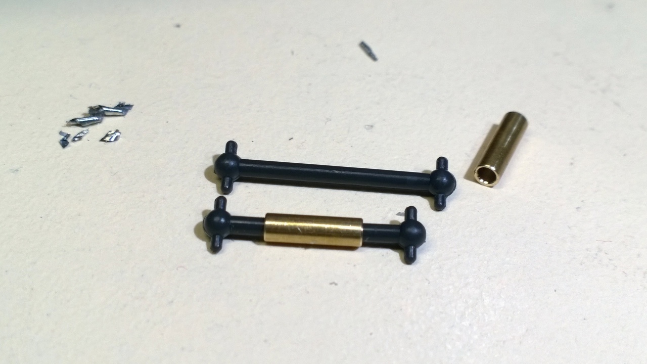

(#53098) Milos Grimasz válasza HOTotya hozzászólására (#53094) Válasz Szept 12, 2016
„ igen! Viszont mond meg hogy hívjam azt az alkatrészt amit a képen látsz....(amit fröccs-öltem) ,mert (nem kupplung) nem is tengelykapcsoló”
Ha az első képen szereplő akármikre gondolsz én mellbimbó védőnek nézem. De ha tévednék nézd el nekem, nem vagyok szakmabéli.
(#53100) HOTotya válasza Milos Grimasz hozzászólására (#53098) Válasz Szept 12, 2016
Nem nem! Azt már írtam,hogy az első kép az róbertke fülbevalója a második a lényeg...sok pici kadán utánzat...vagy merev tengelykapcsoló....??..

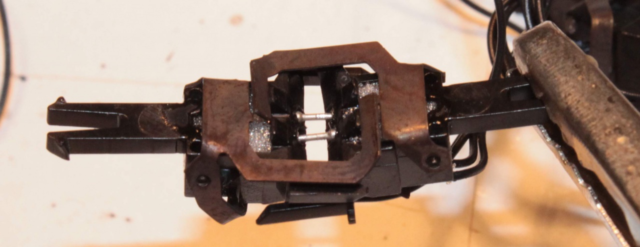

(#53110) diginewl hozzászólása Válasz Szept 13, 2016
Kicsit füstölgök.
Beruháztam erre a Krois stromfürende kupplungra - biztos áramátadás legyen a kocsik-kocsik között - nem szöszmötölök a saját rendszeremmel.
Kedvezmény nincs, mert:
„die kupplungen sind alle händisch zusammengebaut”
Ez idáig rendben is van, de tudnak "lötyögni". Azaz ha össze vannak nyomva az érintkezők - azaz rendesen viszi az áramot - akkor az akasztók lötyögnek, mert távolabbra akasztanának. Ha valami miatt az érintkezők széjjelebb csúsznak, akkor az akasztók megfogják a kapcsolókat, azaz nem csúszik szét a szerelvény, de ekkor már az áramátadó érintkezők lötyögnek, azaz nem tökéletes a kapcsolat, ami látszik azonnal.
Az lett volna a jó, ha olyan érintkezőt használ ami végig kapcsolatot ad, vagy pontosan kihézagolja a csatlakozók akasztóit.
Most ragaszthatok be egy-egy smd ellenállást ami kb 1mm vastag, így az akasztók ki lesznek hézagolva (passzívba - mert szenvedek)
A magasság állítható kapcsoló meg nem kapcsolódik rendesen a simához. Ott az egyik lötyög a másik akasztó meg még nem is reteszelt. Állítgatni nehézkes a vékony fém akasztón. Ami meg még fura, hogy sok kuplung fém akasztója rozsdás....
Szóval én értem Krois Urat, de őszintén szólva ez így ezzel a megoldással összképileg még mindig a sufnituning kategória...
Sajnos minden a rendszeres használat közben derül ki, mint pl. ez a hiba is.
Sajnálom.

(#53114) Lazsi válasza HOTotya hozzászólására (#53094) Válasz Szept 13, 2016
„Viszont mond meg hogy hívjam azt az alkatrészt amit a képen látsz....(amit fröccs-öltem) ,mert (nem kupplung) nem is tengelykapcsoló”
Jó magyar szóval: flexibilis tengely? Ez pontosan kifejezi, hogy tengelyről van szó, ami nem merev.

(#53124) HOTotya válasza Lazsi hozzászólására (#53114) Válasz Szept 13, 2016
Bocsi ezt egy kicsit benézted.. amit én készítettem műanyag alkatrészről szólt a disputa....amit Kazi belinkelt azt tudom,hogy így nevezik ahogy írtad és pont ezt a megoldást "dicsértük"(le) Az általam készült alkatrészt hogy nevezed meg.....

(#53127) csíkosháTTú válasza HOTotya hozzászólására (#53124) Válasz Szept 13, 2016
Az összes német gyártó ezeket és a hasonlókat kardan-nak, vagy kardanwellen-nek hívja az alkatrész jegyzékekben.
(#53128) diginewl válasza HOTotya hozzászólására (#53125) Válasz Szept 13, 2016

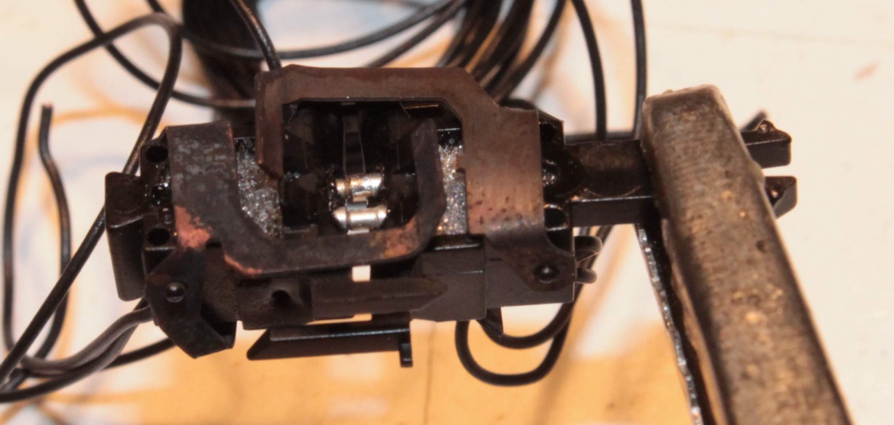

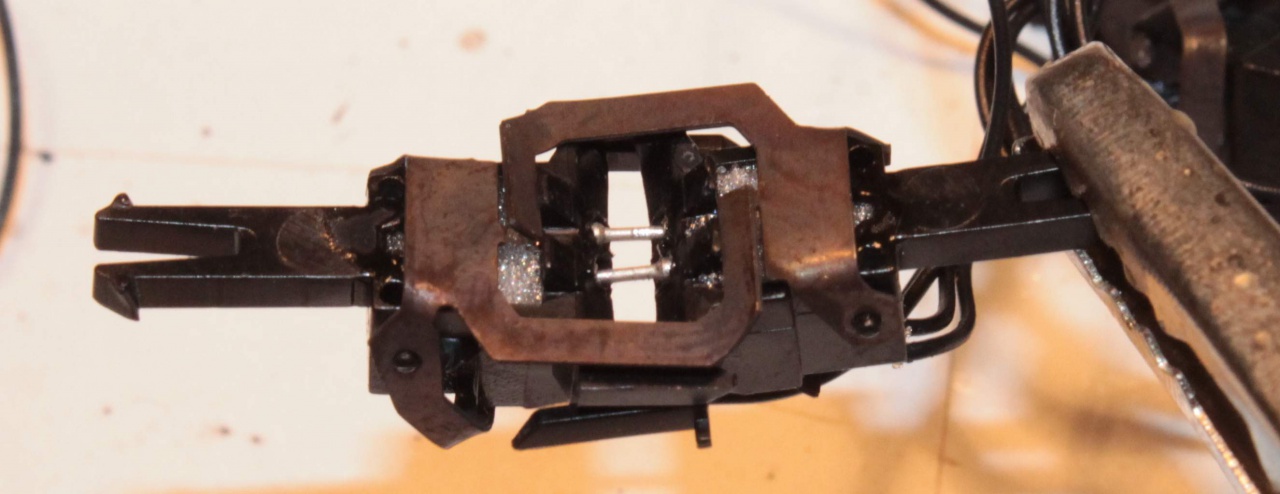

Már nem. Robbanok!
Elő kell szednem a német nyelvtudásomat, mert az ÖSSZES kuplungpár SELEJTES.
Valaki nem figyelt (sorgfaeltiges) gyártás során, és a kupplungok egyik feléből annyira kilóg az érintkező, hogy az egy másik ilyennel NEM kapcsolódik össze! Az ellenkező párok meg ugye annyira bentre kerültek, hogy rendesen nem is kapcsolódnak össze.
Érdekes, hogy az első rendelésnél mindegyik kuplung azonos volt (ezek lötyögtek egy picit). A második rendelésemnél, valahogy erre már nem figyelt a gyártó.
Most megint ott vagyok, hogy megszivattak, mert szabványosban gondolkodtam.... Nincs kész a munka, reklamálhatok egy olyan ország felé, ahonnan magasról ejtenek, és kérdés, hogy egyáltalán ennek mi lesz a vége .... véletlenül nem ér oda a csomagom, aztán a reklamáció tárgya is SAJNOS eltűnt. Hát sajnáljuk. Rebellis vevő nem kell.
Holnap hozok rendes fényképező gépet amivel tudok makrót készíteni, így világos lesz a csúcsminőségű munka!
(Ha csak egy ilyen lenne nem gond, de az ÖSSZES ilyen!)

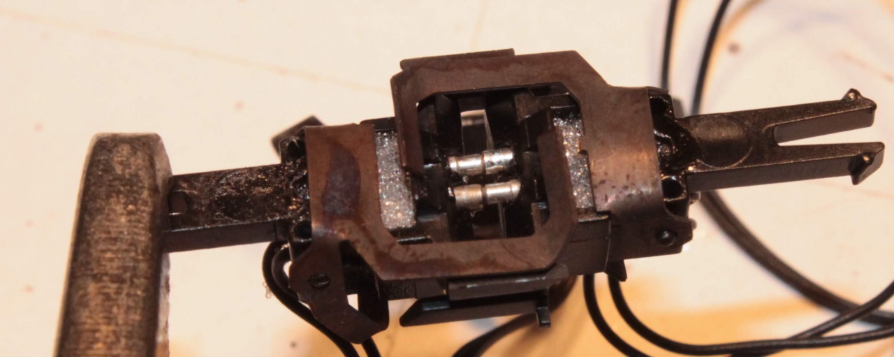

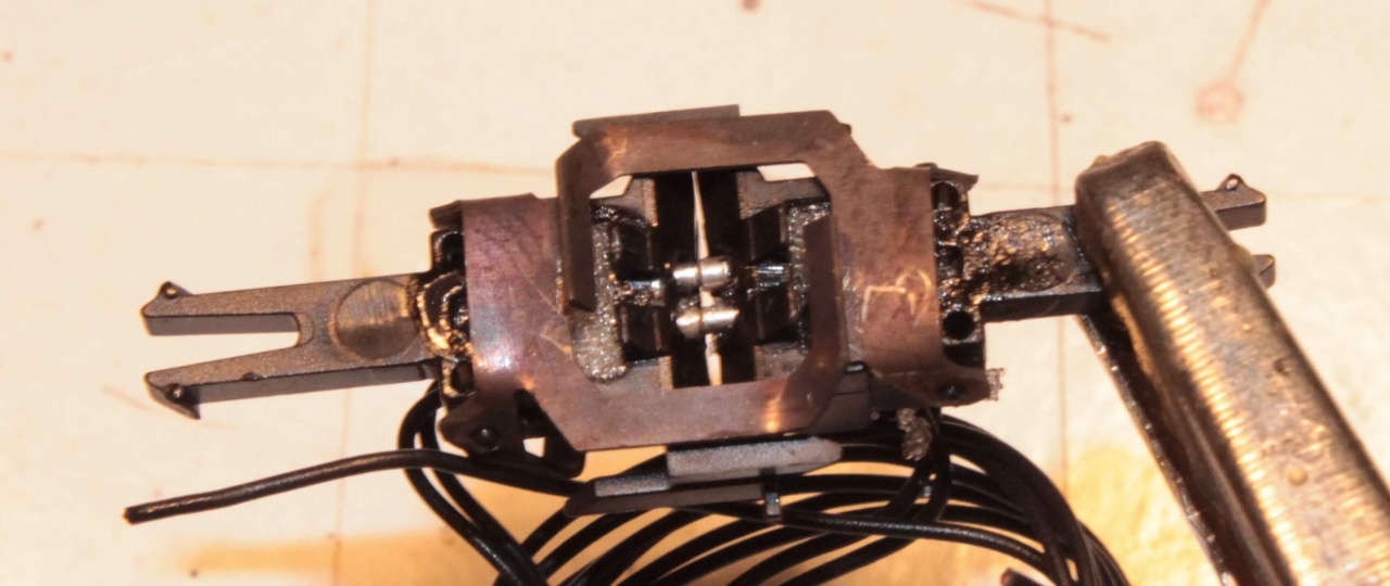

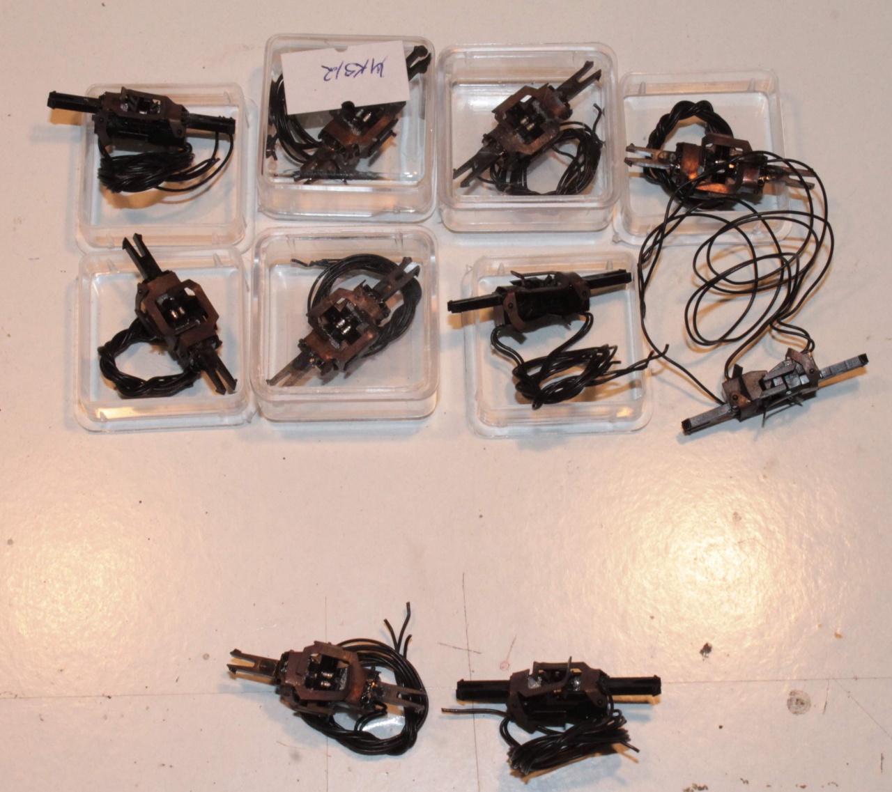

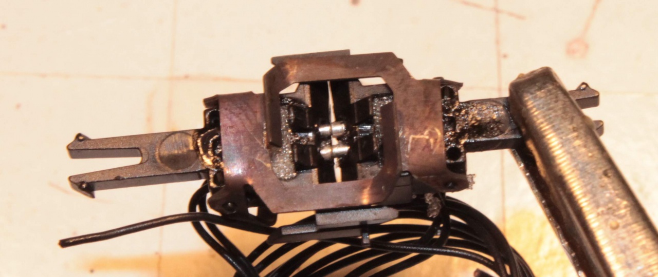

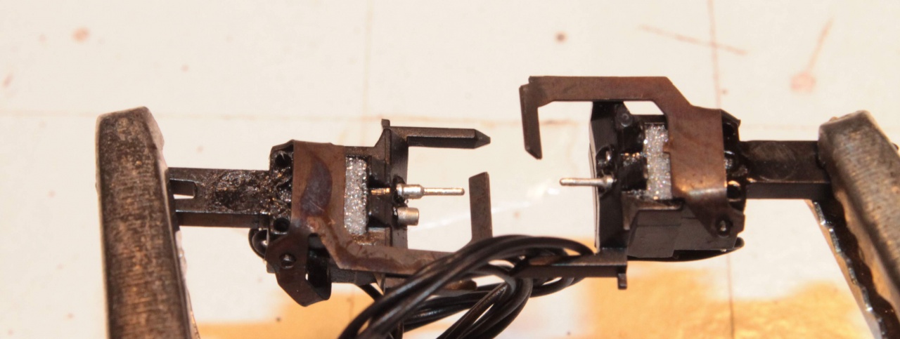

(#53133) diginewl válasza etwg hozzászólására (#53131) Válasz Szept 14, 2016
Olvass jobban
„Érdekes, hogy az első rendelésnél mindegyik kuplung azonos volt ”
Azaz pont azt tettem, amit javasoltál!
Átnéztem ma az összes kuplungot 10db(pár)-ból 8 hibás, kettő jó ebből egy szétesve érkezett. A magasságállítósok mind jók (2 pár)
Itt vannak a képek:
Írok Kroisnak, mert egyértelműen látszik, hogy gyártási hiba van mögötte.

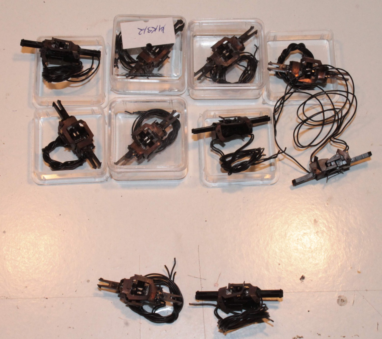

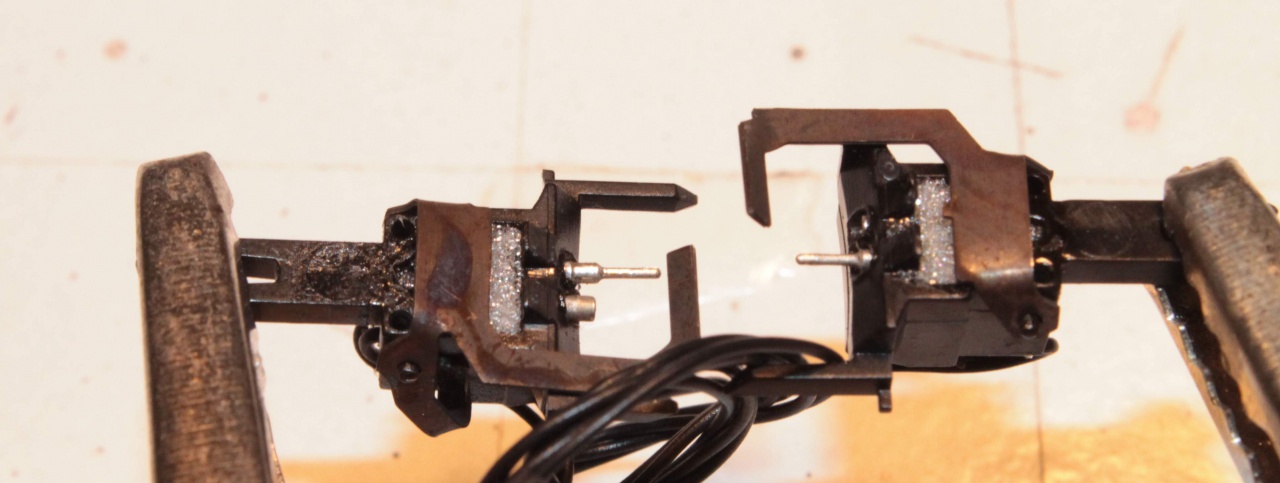

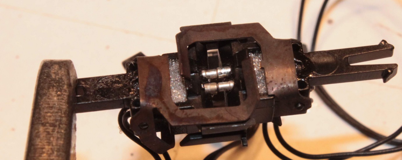

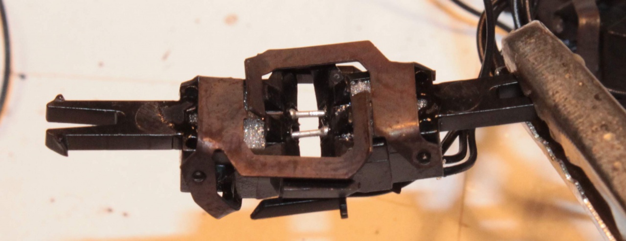

(#53134) diginewl válasza diginewl hozzászólására (#53133) Válasz Szept 14, 2016
még:
Szóval én értem mi az a GMP, meg a kínai miért rossz, miért kell, nekünk Eu-s dolgot támogatni.....de hát akkor most ezekkel mit csináljak?
(#53135) etwg válasza diginewl hozzászólására (#53134) Válasz Szept 14, 2016
Mi vezetett téged egyáltalán erre a megoldásra? Nem igen hiresztelted, hogy mit tervezel. Lehet, hogy már régen lebeszéltünk volna erröl a megoldásrol. Nekem nem igen tetszett soha sem a Krois megoldása.

(#53139) csíkosháTTú hozzászólása Válasz Szept 14, 2016
Egy áramátvezető kupplung vagy merev és biztos, vagy rugalmas és kontakthibás.
A biztos áramvezetők azok valahogy mind tök merev kapcsolatot adnak. (Nekem korábbról volt Krois MK2S a műhelyben, az merev, ha összekapcsolod.)
A rugalmasabb kapcsolatot adók azok nem. A Viessmann-nak volt egy, ami a Fleischmann Profi kupplungra épült, és megtartotta a Fleischmann kupplung mozgásterét, de az egy rövid idő múlva pont ezért bizonytalan elektromos kontaktust adott.
A KROIS-nál azt a kis betétet a csatlakozó párok felett korábban nem láttam, valamit változtatott a gyártó, de úgy látszik, hogy nem előnyére...
Van a Krois-nak jó terméke is, a digi kupplungja. Habár, TT méretben az SD-modell 1501 az keményen ráver egy kör alatt vagy kettőt... A H0-as Krois digi kupplungok sokkal filigránbabbak, mint a többi, és jóval kisebb árammal is dolgoznak. De minden esetben le kell dimmerelni a dekóderek funkció kimenetét hozzá!
(#53140) diginewl válasza etwg hozzászólására (#53138) Válasz Szept 14, 2016
Szerintem nincs ezzel semmi baj. Az ötlet (egész) jó. A kuplung öntvény nagyon pontos. Ezek után az összeszerelés bőven elbír egy konyhaasztalnyi precizitást. Itt ránézésre látható a baj.
Nos, megnézzük, milyen a nyugat Eu-i ügyintézés.
Leírtam a tényállást, hogy a 12 pár kuplungból 10 pár csak megfelelő sorrendben kapcsolható, egyéb esetben vagy nem vezet áramot, vagy nem reteszel.
Kértem megoldást Tőlük.
Ilyen estem még nem volt. Most izgulok.

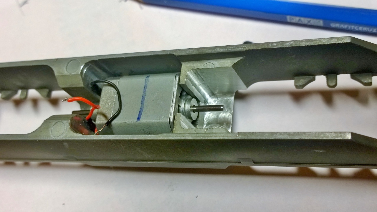

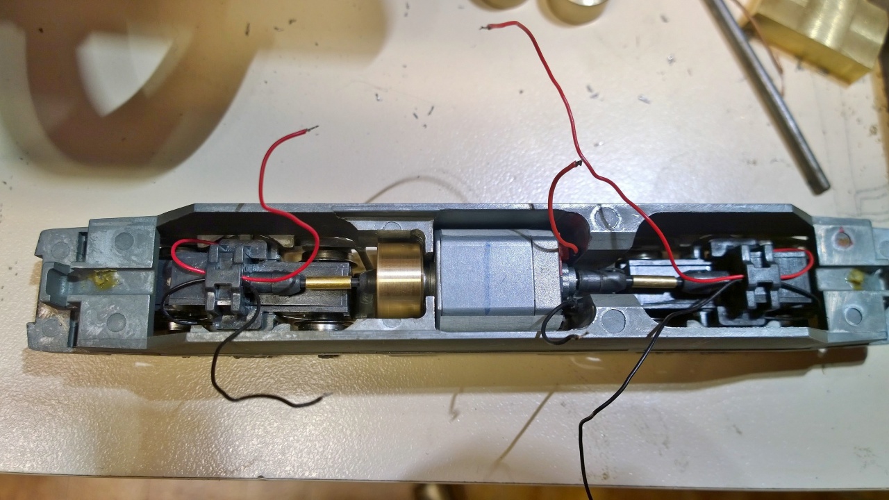

(#53279) Fordítókorongos hozzászólása Válasz Szept 24, 2016

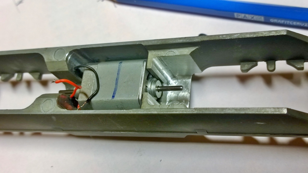

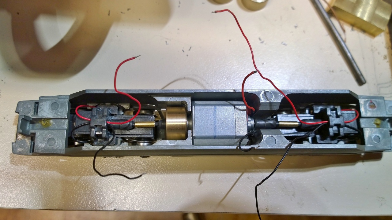

Egy Piko Taurus motorcseréjével foglalkoztam a héten.
Kapott Bühler motort + lendkereket!
A motor helyét ki kellett faragni a súlyból,és a kardántengelyeit is rövidíteni kellett...
Működik ahogy kell,sajnos nem láttam üzemelni az eredeti motorjával,
kíváncsi lettem volna,hogy van-e valami változás tőle.

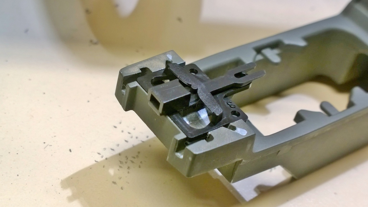

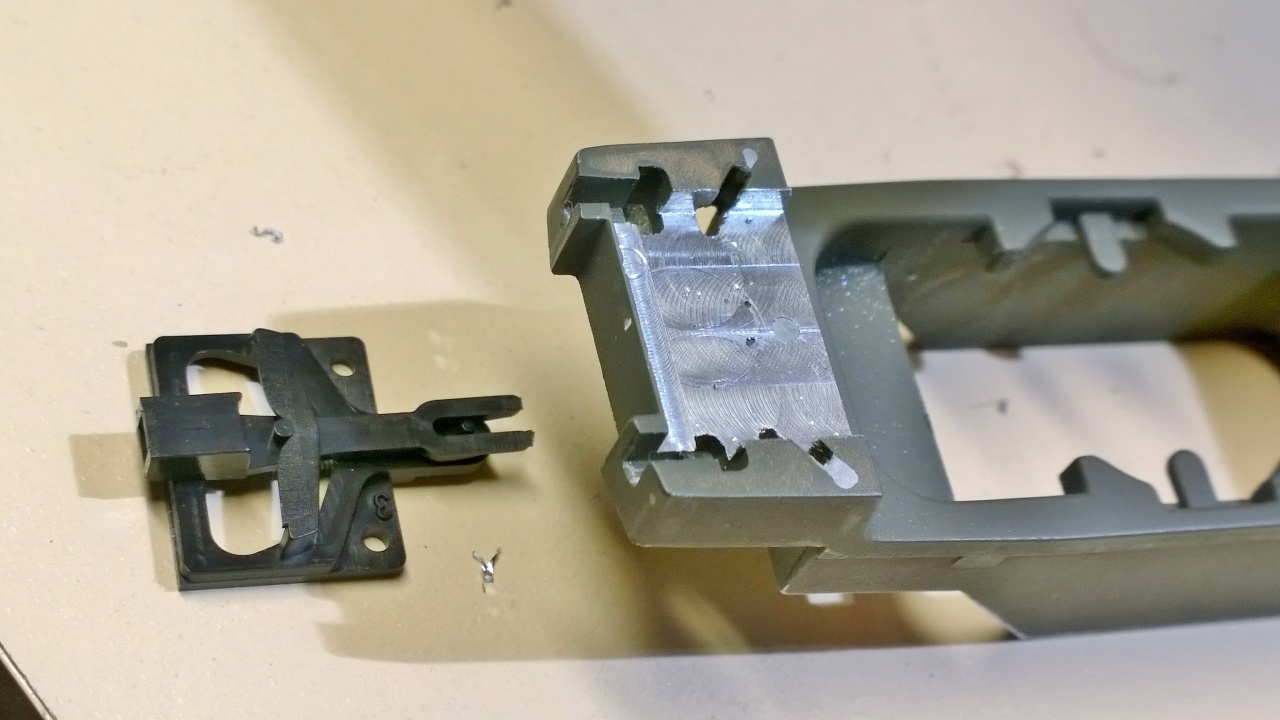

(#53288) Fordítókorongos válasza Fordítókorongos hozzászólására (#53279) Válasz Szept 24, 2016

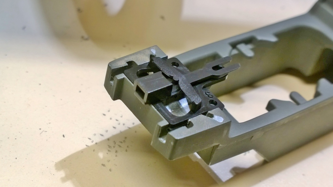

Egy dolog lemaradt:
A súlyban kialakítottam a kuplung kinematika helyét,mivel az nem volt neki...
Egy kis Roco kinematika rövidítés még szükséges,hogy elférjen a forgóvázaktól.
Így néz ki:
(#53289) róbertke válasza Fordítókorongos hozzászólására (#53288) Válasz Szept 24, 2016
Symoba kinematika nem lett volna jobb?? Egy kisebb helyigényű aminél nem kéne ennyit farigcsálnod...
