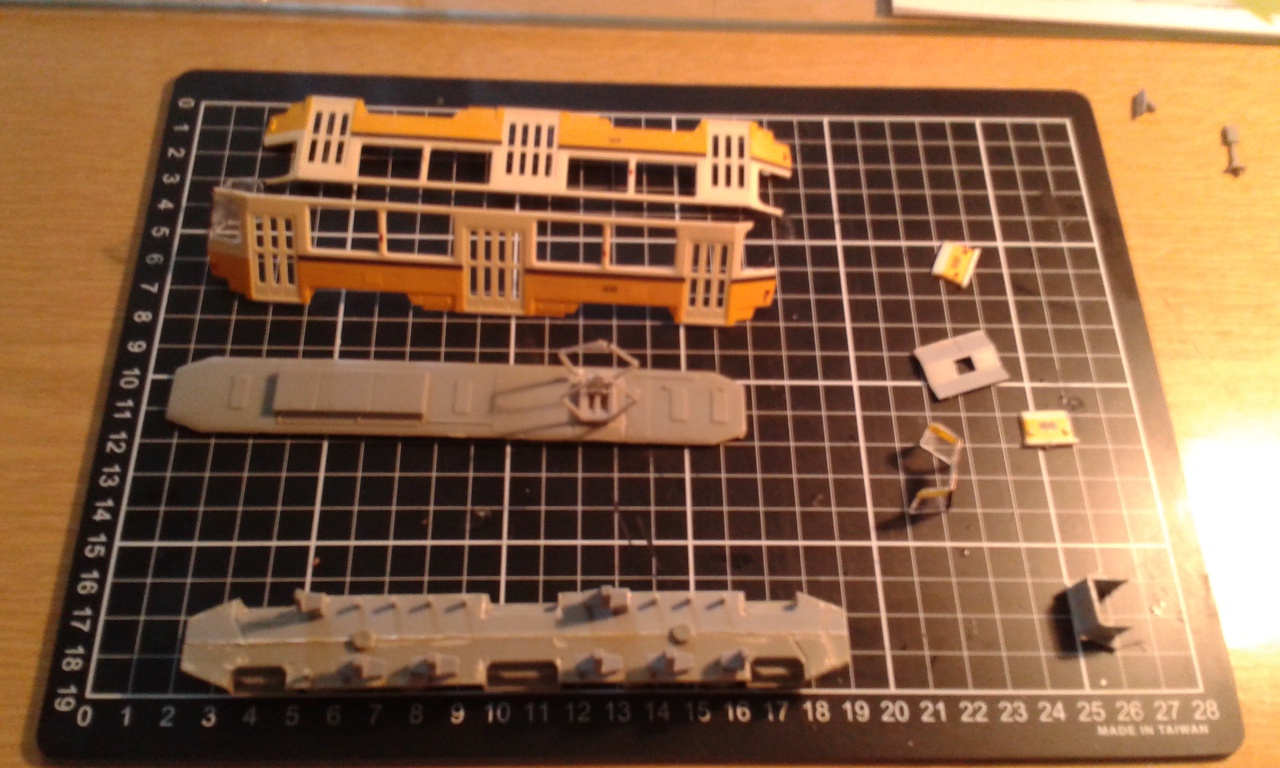

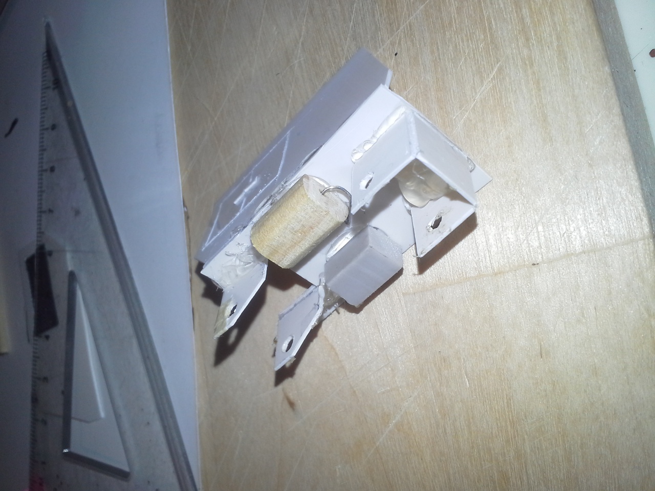

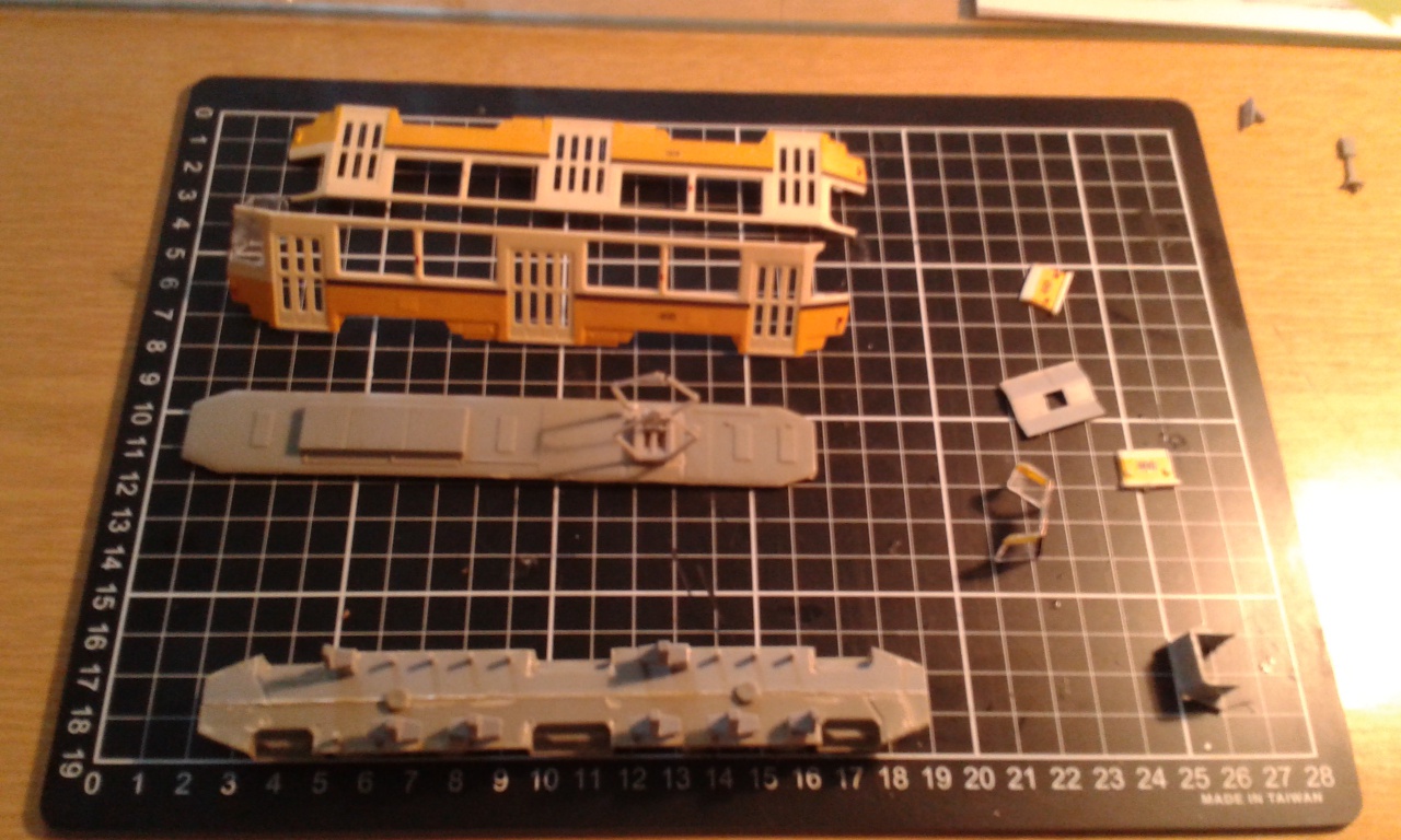

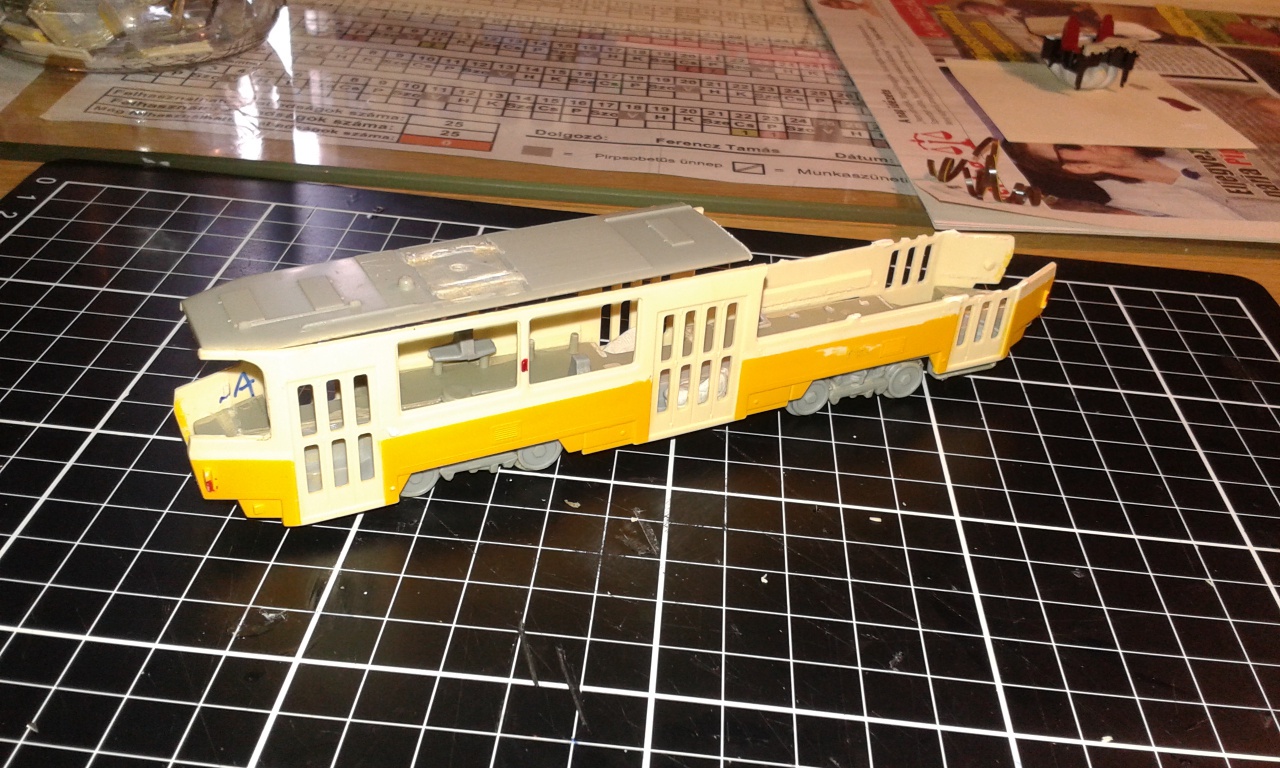

(#51631) Zsombi13 válasza Zsombi13 hozzászólására (#51626) Válasz Jún 17, 2016

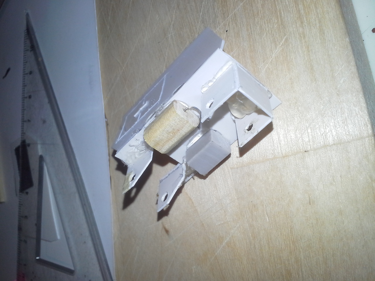

Az alváza már kész, már csak festeni kell :

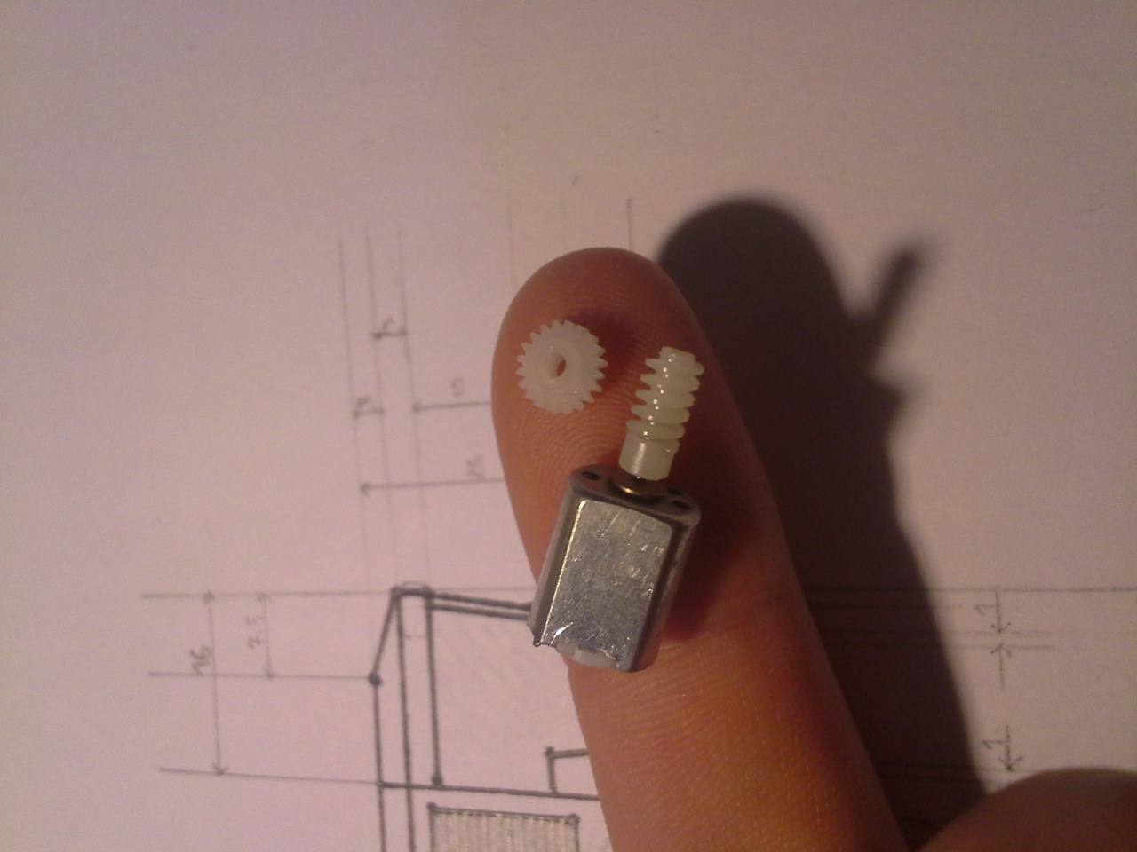

(#52084) etwg válasza Zsombi13 hozzászólására (#51627) Válasz Júl 16, 2016
Ez a motor meg a fogaskerék kombinácio nem lesz a legjobb kezdésnek. Tul sok foga van és fordit a tengelyen. Igyekezni kell a 16:1-20:1 áttételt elérni s ha lehet a legelsö a fokozatban kell leginkább a fordulatszámot redukálni. Ez csak csigaáttéllel sikerül ilyen méretekben.
(#52086) Zsombi13 válasza etwg hozzászólására (#52084) Válasz Júl 16, 2016
Értem. És honnan lehet olyan kis picurka csigát beszerezni?
(#52090) etwg válasza Zsombi13 hozzászólására (#52086) Válasz Júl 16, 2016
Pl a Conradtol, de talán a modellezö boltok alkatrész dobozaiban is van, meg talán néhány közeli modellezö is tud segiteni.

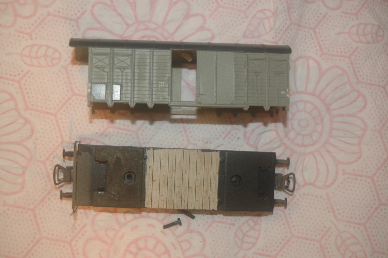

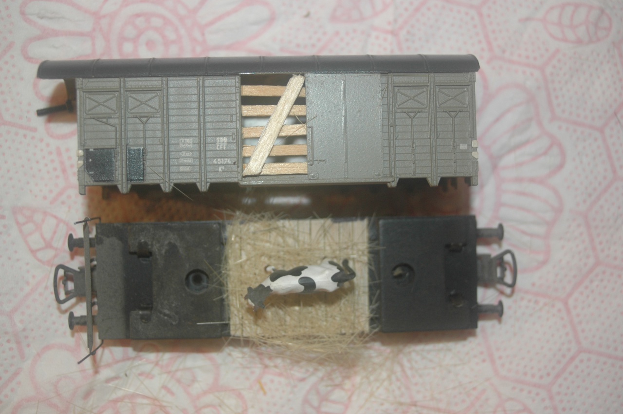

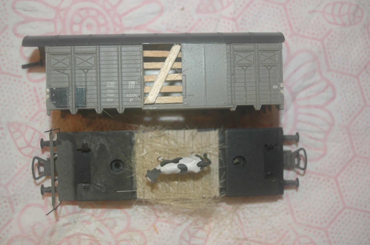

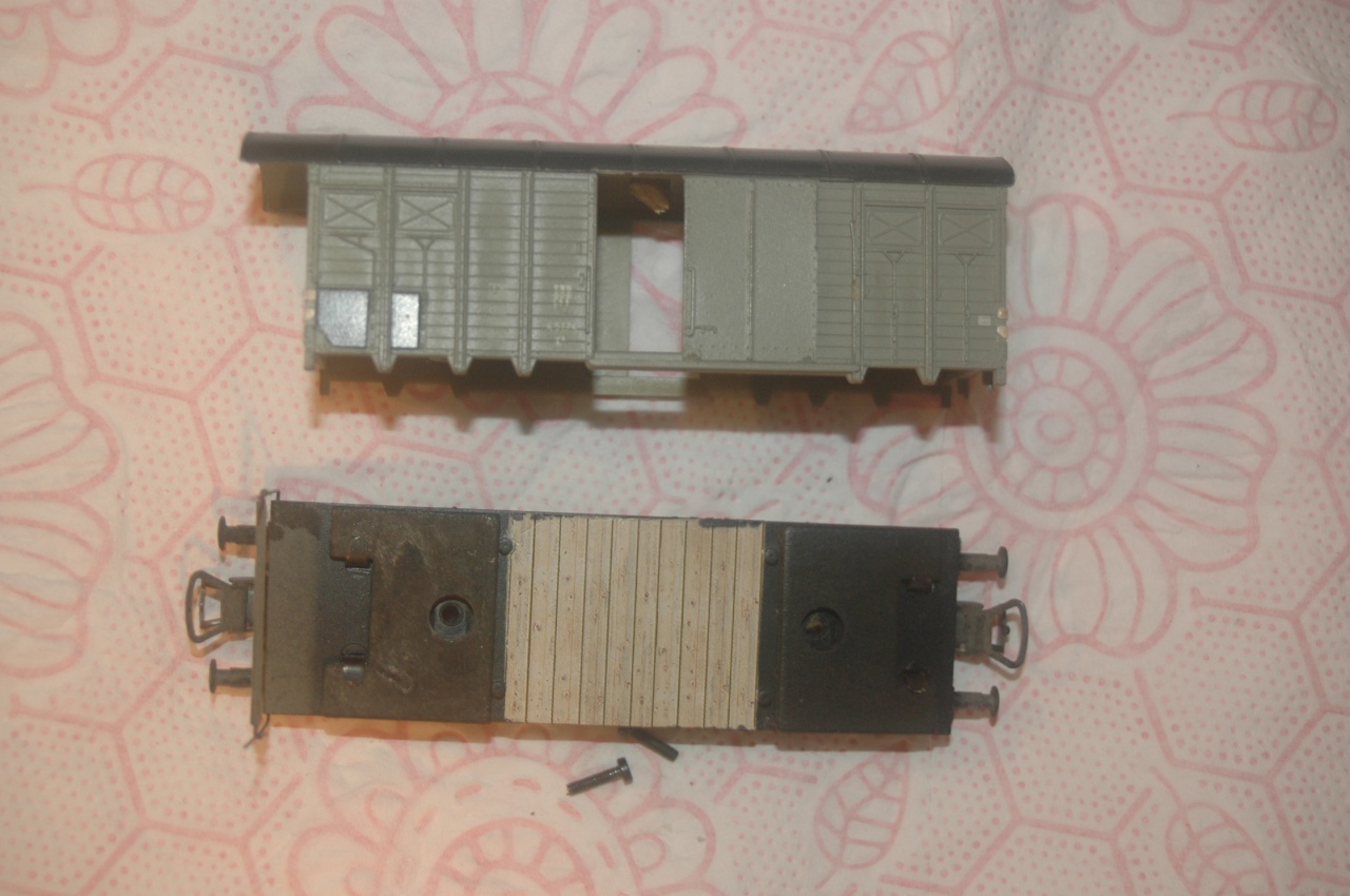

(#52093) róbertke hozzászólása Válasz Júl 16, 2016

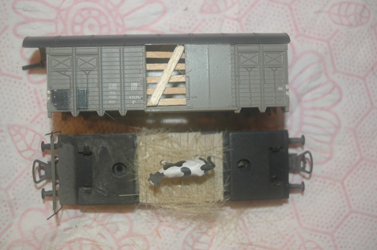

Találtam egy régi Piko kocsit, gondoltam egyet...
(#52094) etwg válasza róbertke hozzászólására (#52093) Válasz Júl 16, 2016
Nyugodtan megsporolhattad volna a deszkák felét ( szélességben).
(#52096) róbertke válasza etwg hozzászólására (#52094) Válasz Júl 16, 2016
Fogpiszkálók mérete adott volt, csak az alapos válogatás után egy kicsit kellett farigcsálni. Amúgy nem csak jámbor teheneket rakodtunk anno' , hanem nagyon szilaj bikákat is, amikhez aztán igencsak elkélt a gerenda...
(#52097) Zsombi13 válasza etwg hozzászólására (#52090) Válasz Júl 17, 2016
Ez nekem nagyon nagynak tűnik, de amúgy ilyen kéne?
(#52104) etwg válasza Zsombi13 hozzászólására (#52097) Válasz Júl 17, 2016
Ez bizony nagy. Neked hasonlo kell de 0,4 vagy kisebb modullal (0,3). Az utobbihoz már nagyon preciz munka kell. Van a Conradnál (is), többnyire csak megrendelésre.

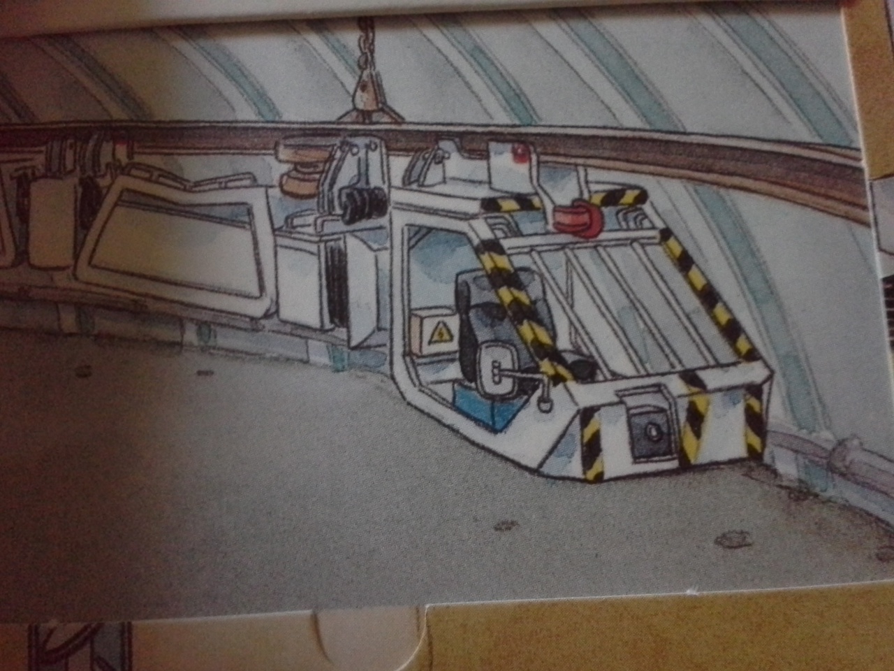

(#52157) Zsombi13 válasza etwg hozzászólására (#52156) Válasz Júl 23, 2016

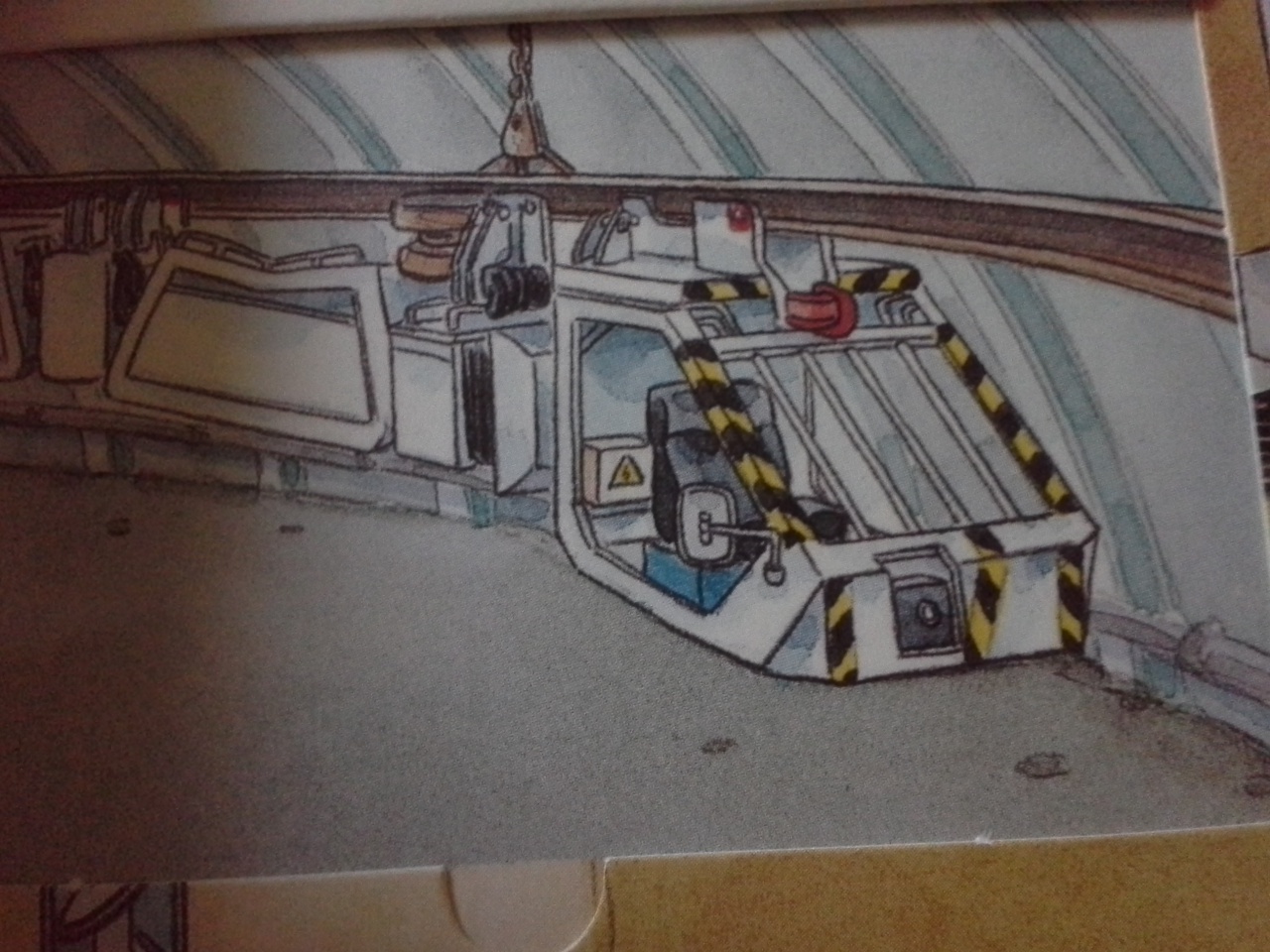

Öcsém egyik könyvében találtam egy bányai függővasutas képet, és azt szeretném megvalósítani kisebb-nagyobb átalakítás(ok)kal H0, H0e méretarányban. Ehhez lenne szükségem tengelyre, kapcsolóberendezésekre, meg a meghajtásra.
(#52158) etwg válasza Zsombi13 hozzászólására (#52157) Válasz Júl 23, 2016
Nem tudom milyen idös vagy, de nem kell mindjárt ilyen komplikált álmokat üldözni.
Elöbb tapasztalatot kéne szerezned egy mezei H0 vagy TT vasuton.
Amint látom egyelöre semmid sincs az álmokon kivül, igy kezdésnek vegyél egy valamilyen startos mozdonyt ( rengeteg van olcson mindenféle ado-vevö portálokon). Azokban a modellekben benne van a minimum amire zükséged van a kerekektöl a motorig.
Utánna valamelyik kinai piacon vegyél valamilyen kis müködö játékot ( minél kisebb annál jobb - távirányitásu autok, gépek stb). Azokban van egy sereg hajtás meg kerék - söt motor is, de azok inkább 1-2 voltosak, igy modellvasutra nem a legjobbak.
Igy szerzel némi alapot és utánna törheted a fejed a finomabb dolgokon.
Közben meg ülj neki valamilyen grafikus programmnak és probáld megrajzolni a jövöbeli szerkezeted részleteit, hajtását a fogaskerekekkel. Abbol látni fogjuk mire jutottál, illetve milyen ismeretekkel rendelkezel. Ha tudunk akkor majd segutünk.

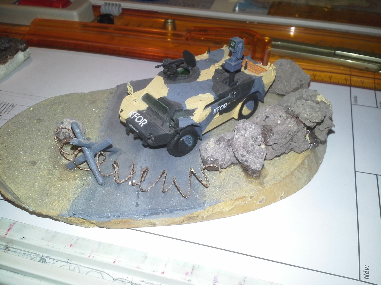

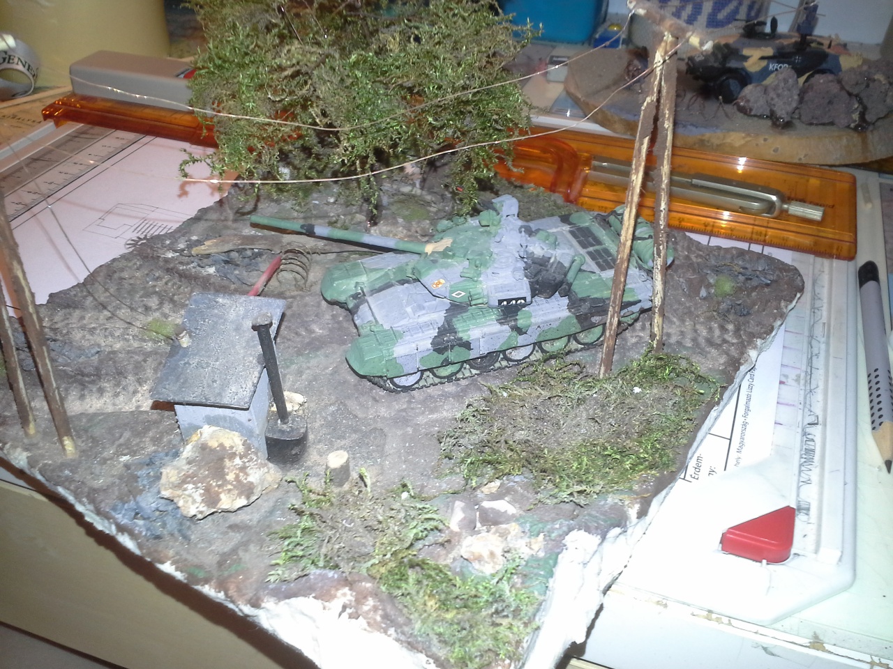

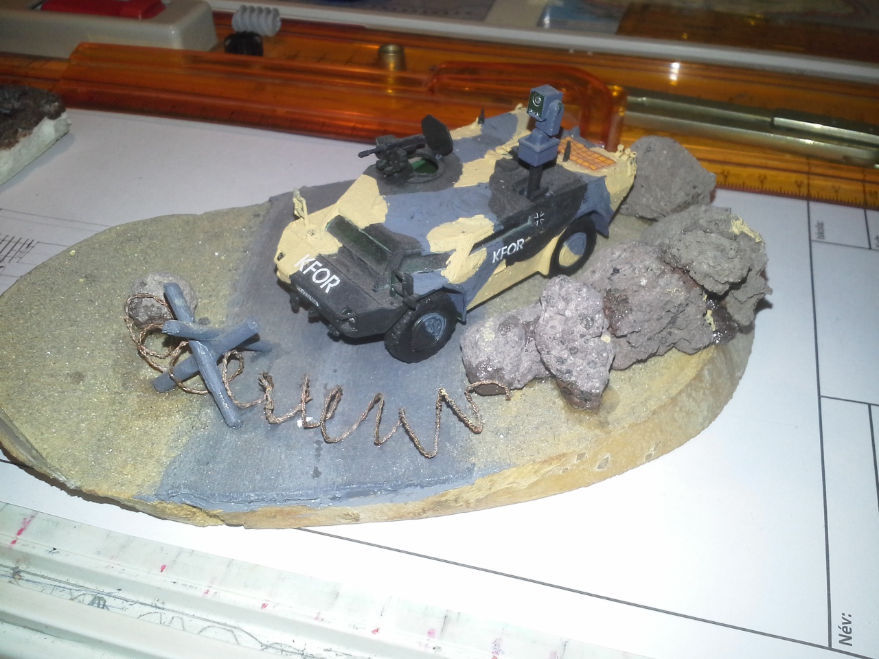

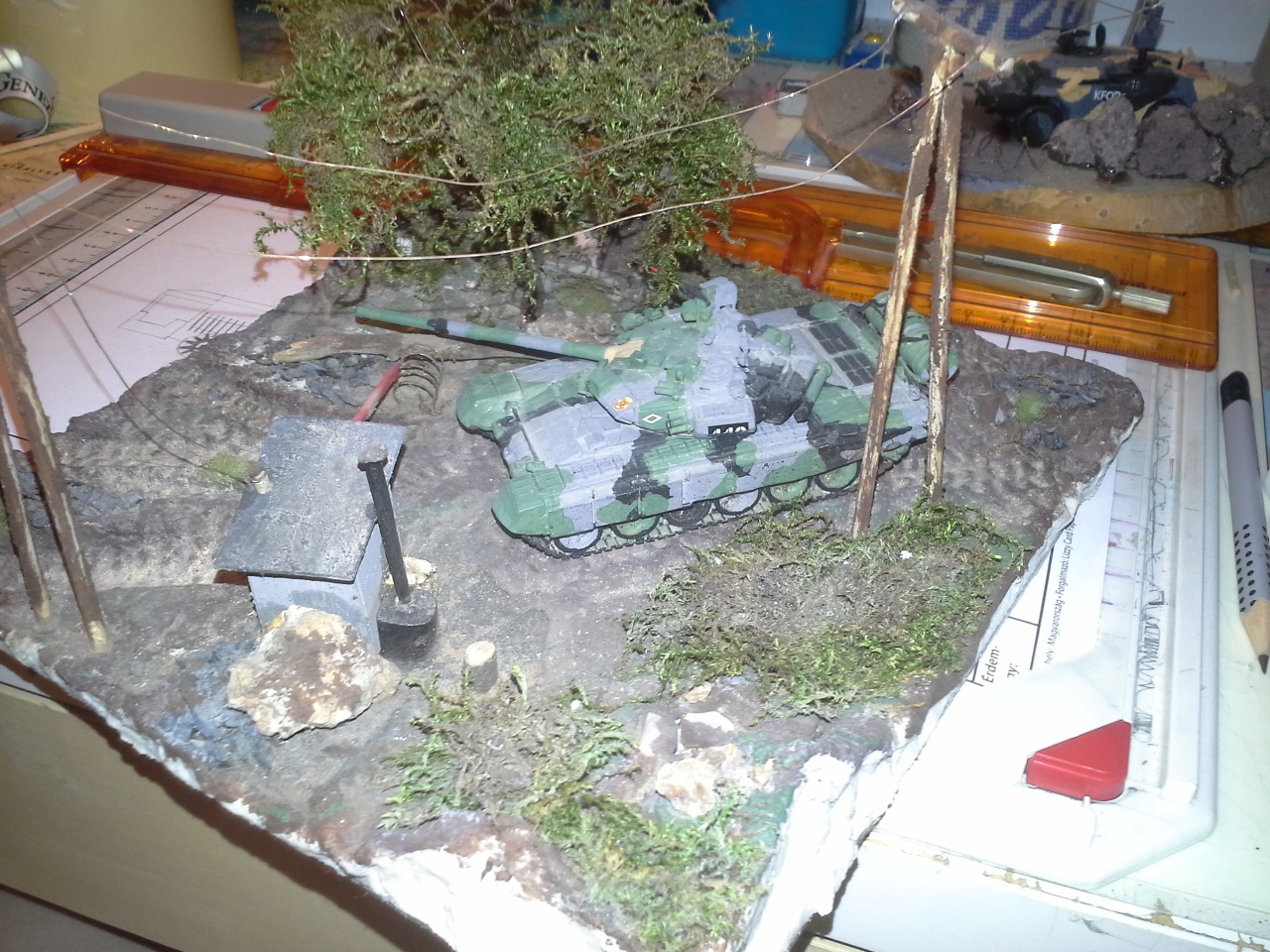

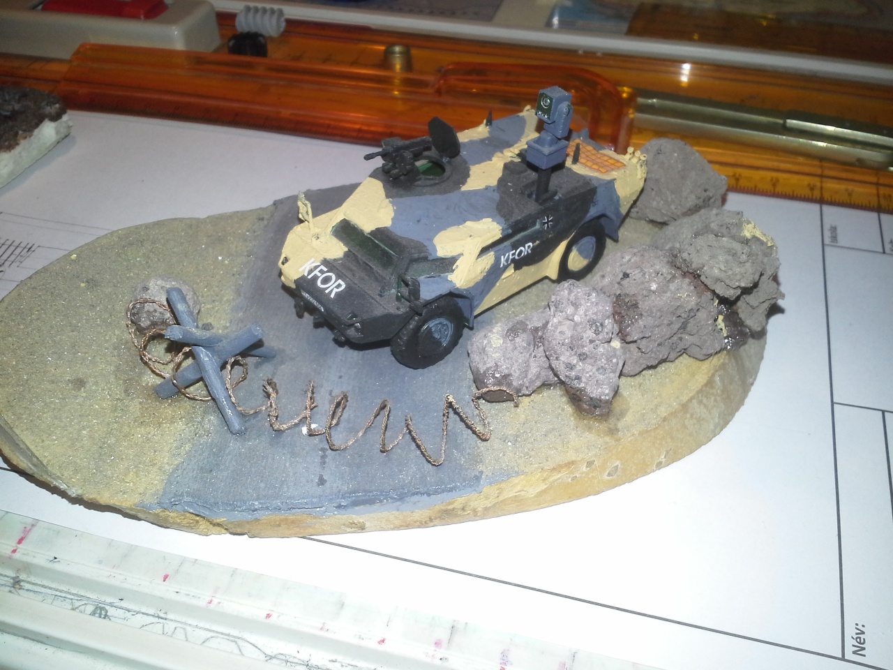

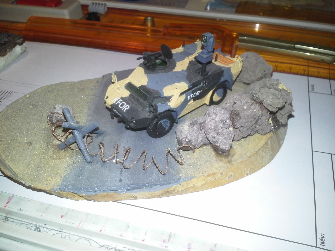

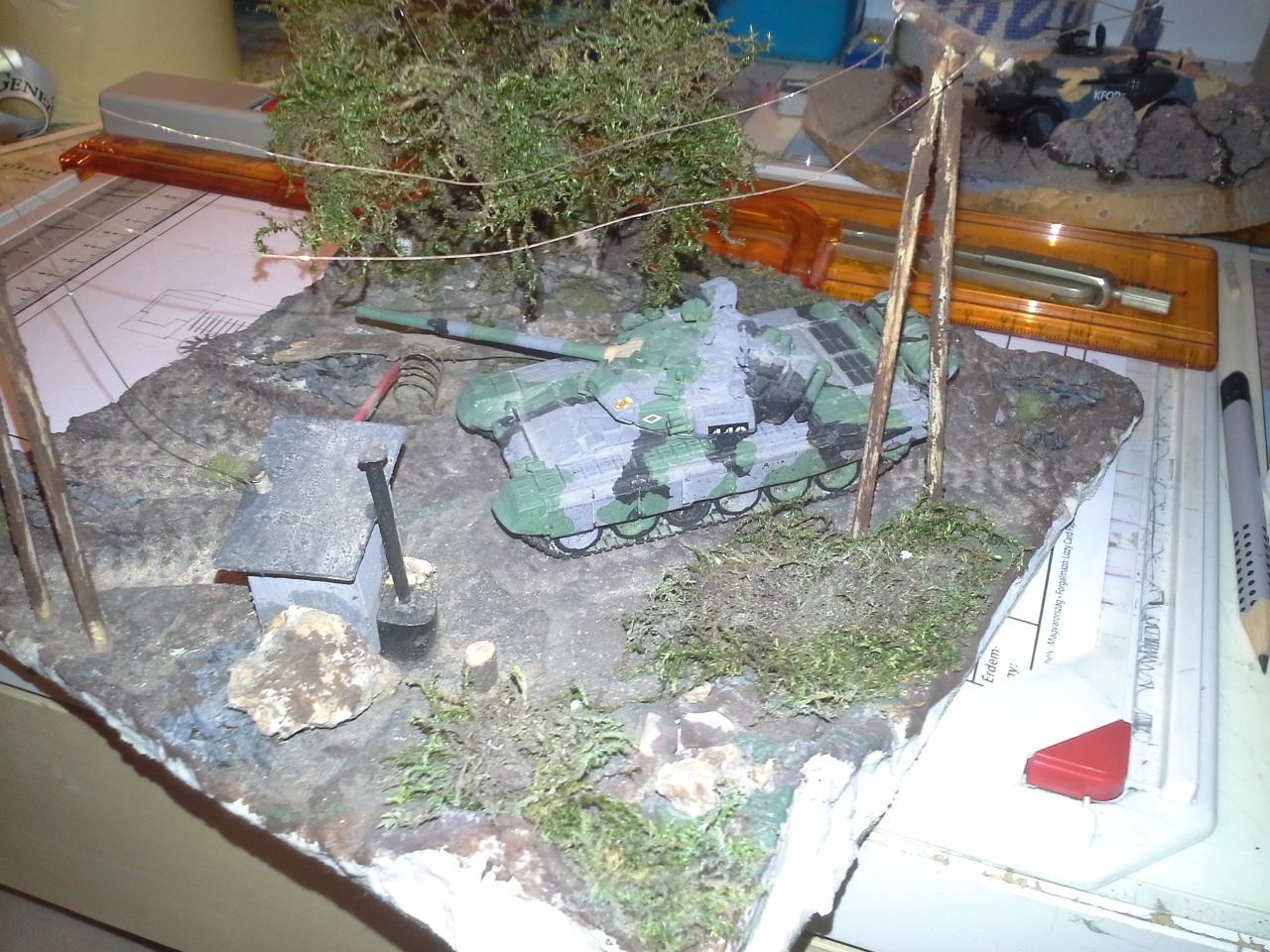

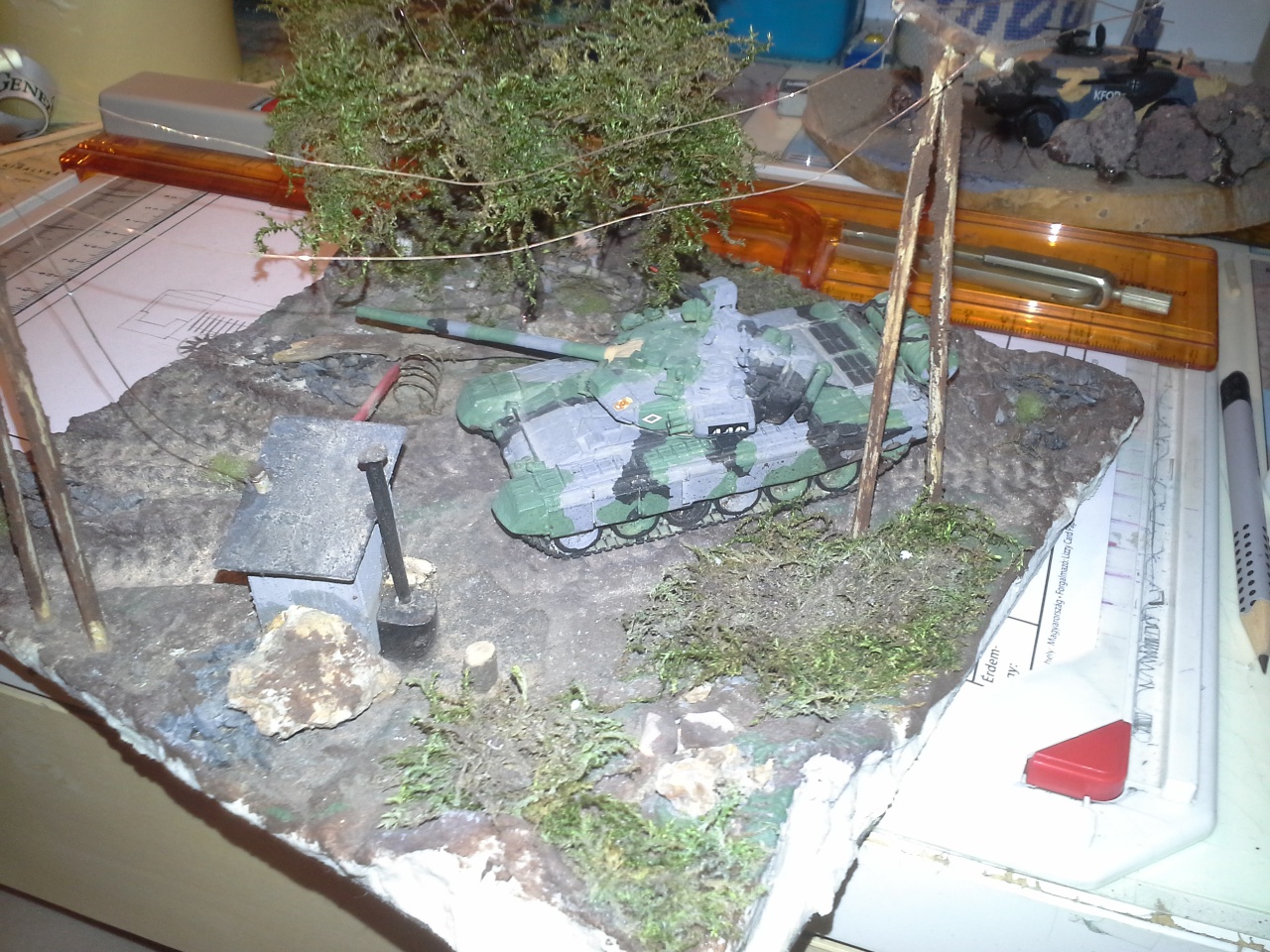

(#52193) Zsombi13 válasza róbertke hozzászólására (#52189) Válasz Júl 24, 2016
Hát, eddig csak tankokat csináltam... ( Ez nem az összes csak ezek vannak lefestve a szórópisztolyom tönkremenetele miatt!)
(#52194) etwg válasza Zsombi13 hozzászólására (#52193) Válasz Júl 24, 2016
Igy a képen nem is rosszak, gratula.
(#52195) Zsombi13 válasza etwg hozzászólására (#52194) Válasz Júl 24, 2016
Köszönöm. Bár ez egy kicsikét OFF, mert tank is, meg 1:72-es is...
(#52196) róbertke válasza Zsombi13 hozzászólására (#52193) Válasz Júl 24, 2016
Már megbocsáss, de ha makettező vénád van, akkor miért nem folytatod tovább így ???

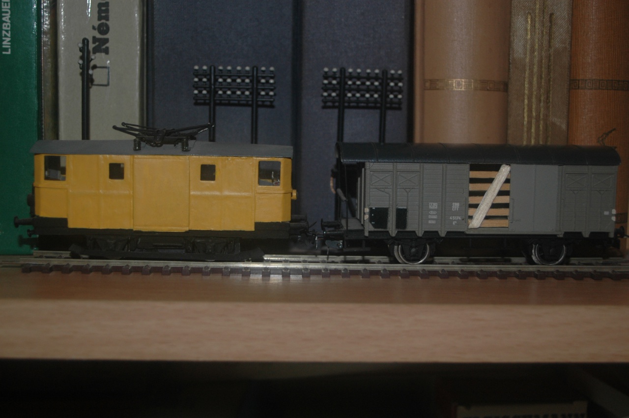

(#52237) Zsombi13 válasza diginewl hozzászólására (#52233) Válasz Júl 26, 2016

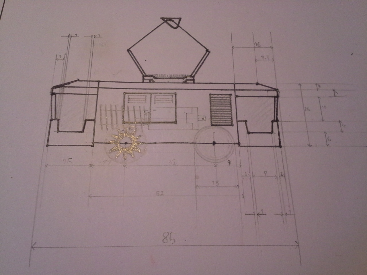

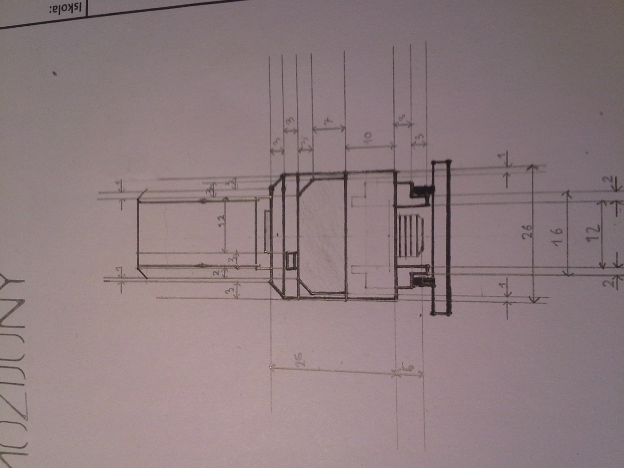

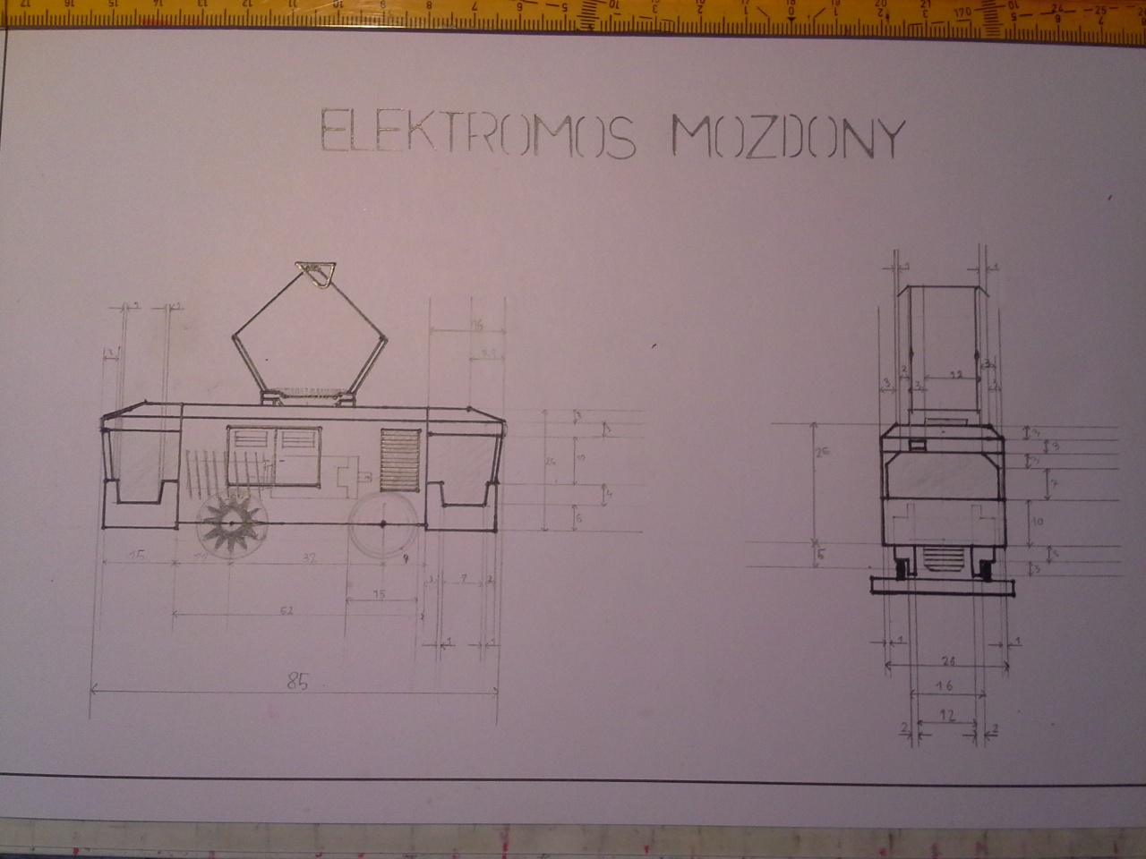

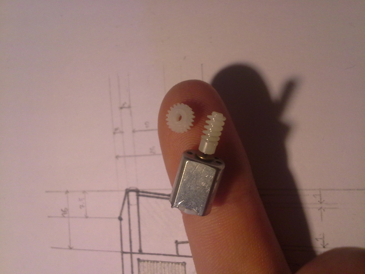

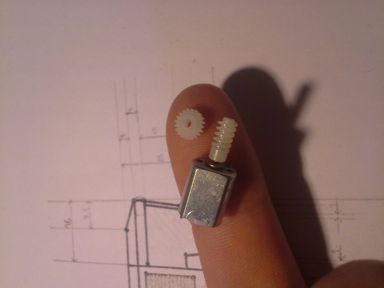

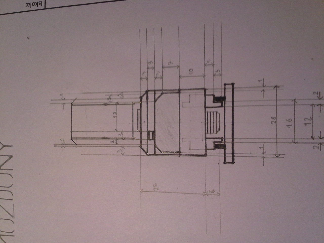

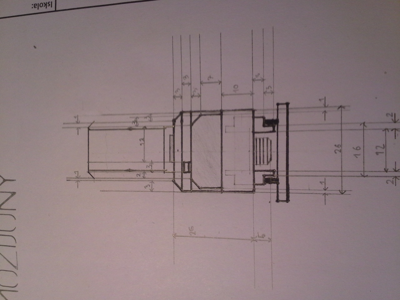

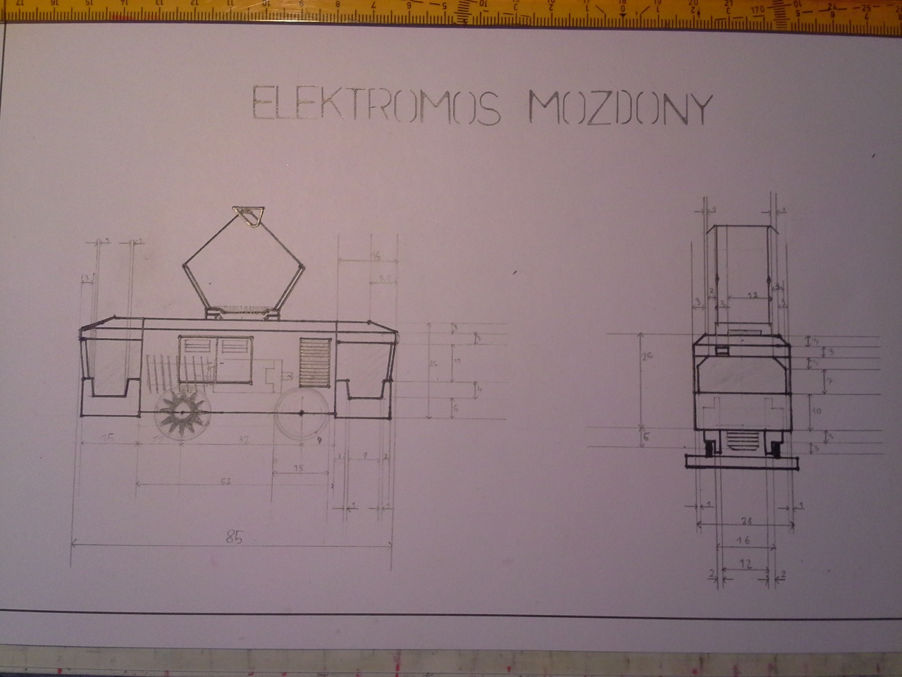

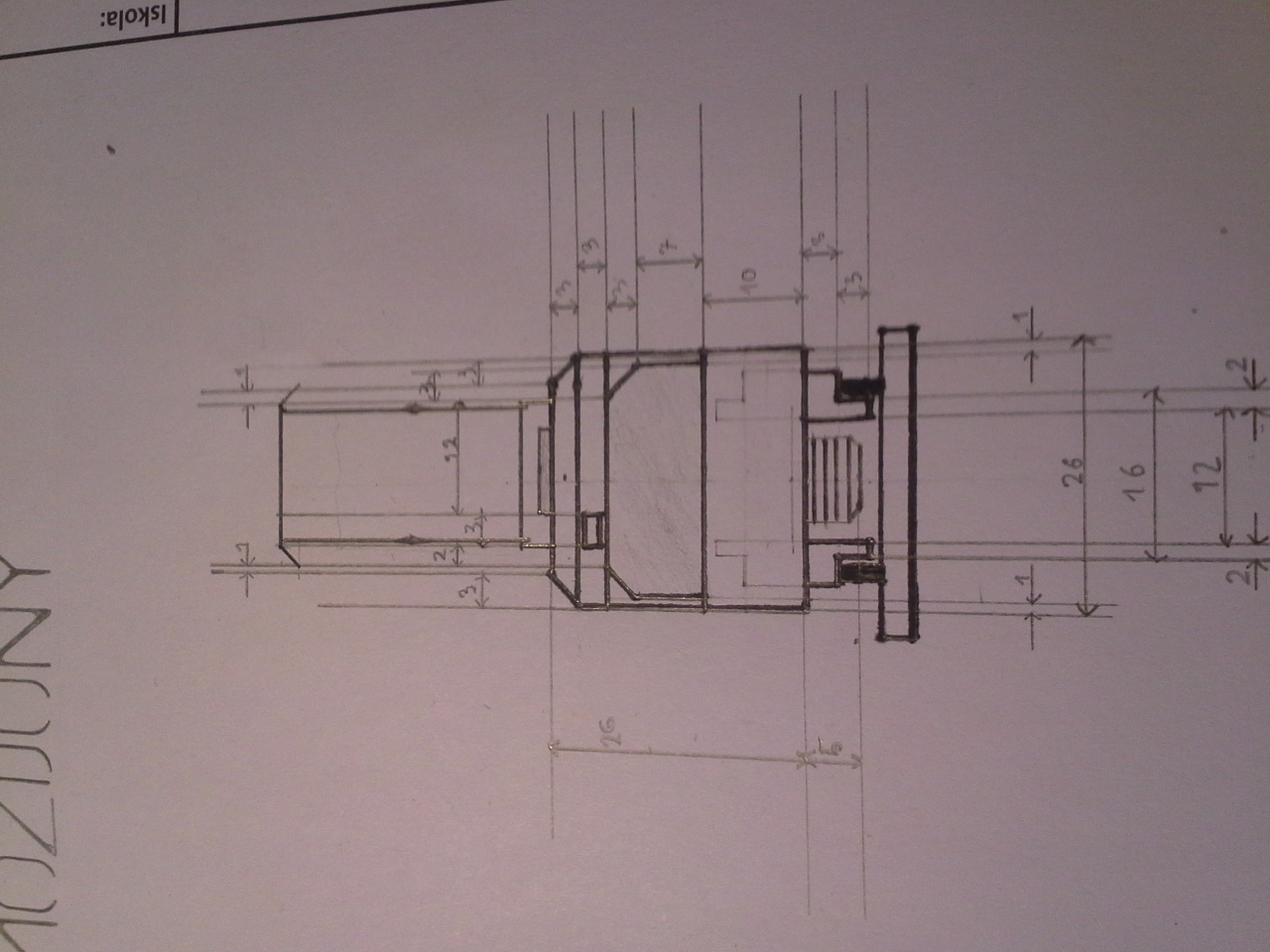

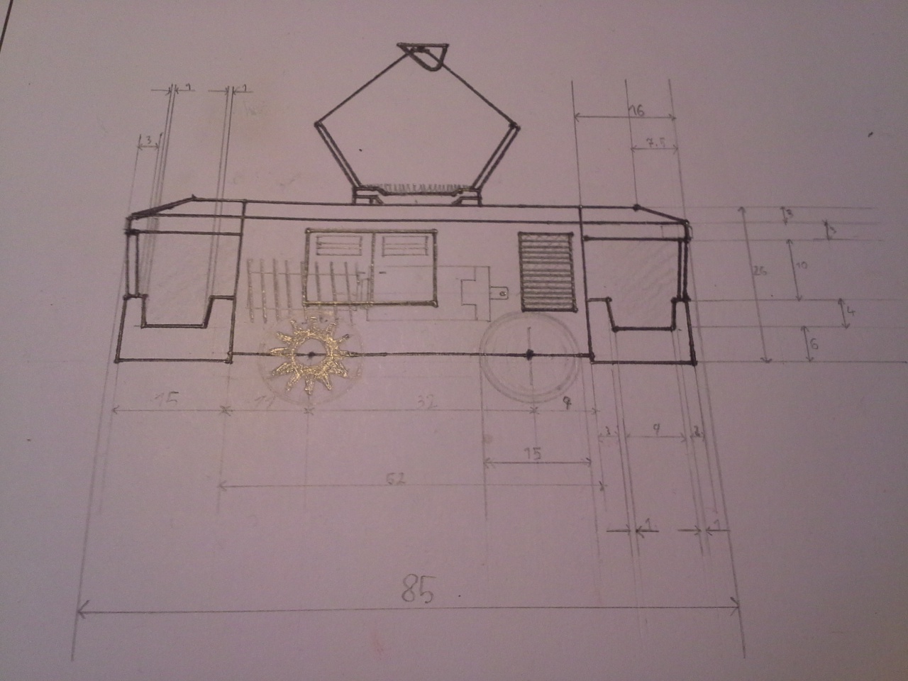

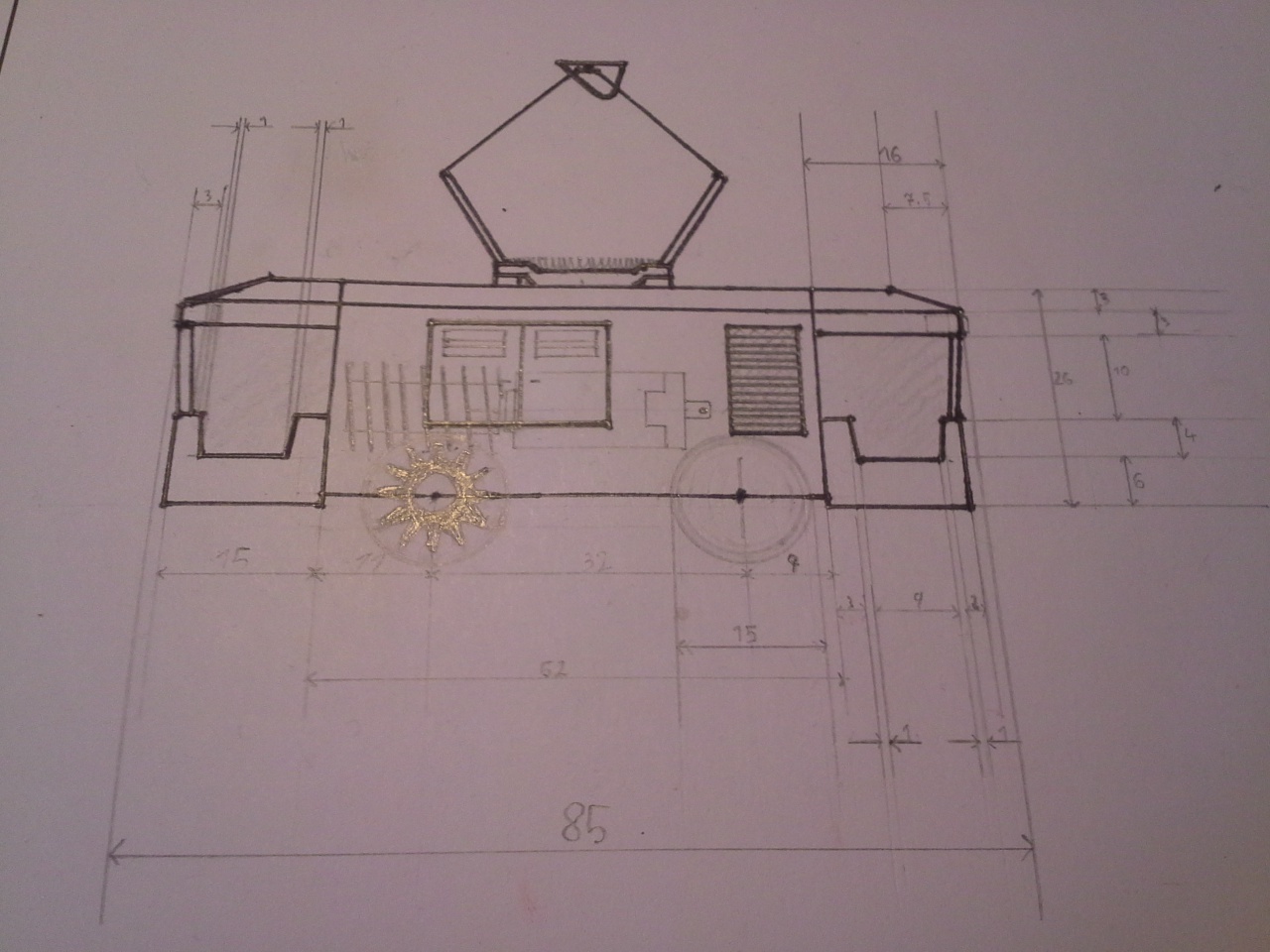

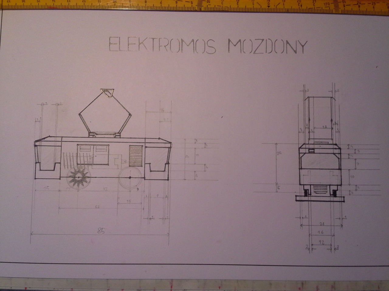

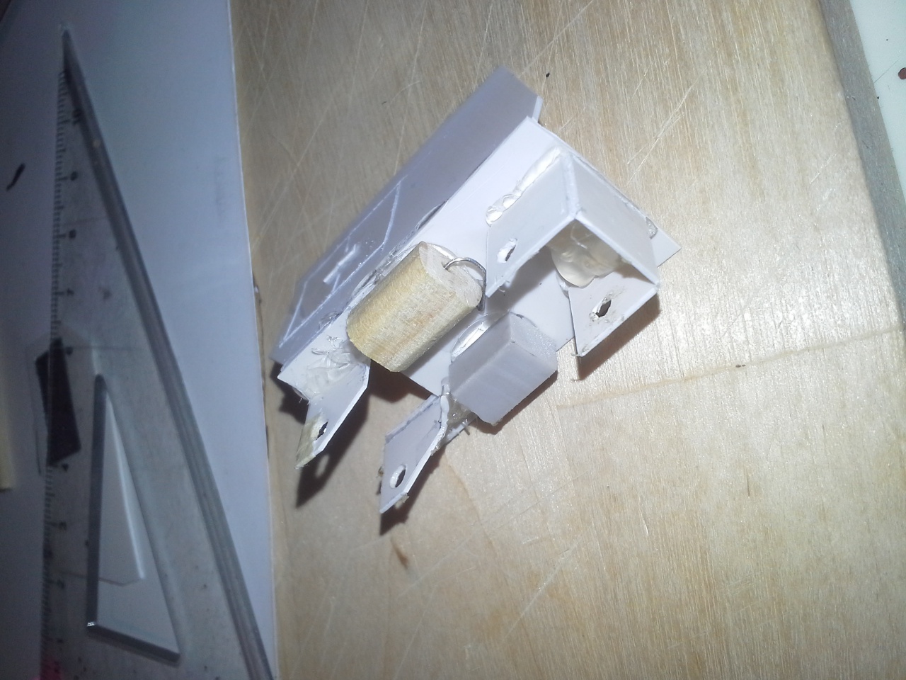

Új ötletem támadt!
Cseh DH-30 as dízel bányamozdony elektromossá alakítva, és kicsinyítve. Remélem jó ez így, és azt is, hogy méretben stimmel.
Ui.: Telefonnal fényképeztem, azért lettek ilyen rosszak a képek.

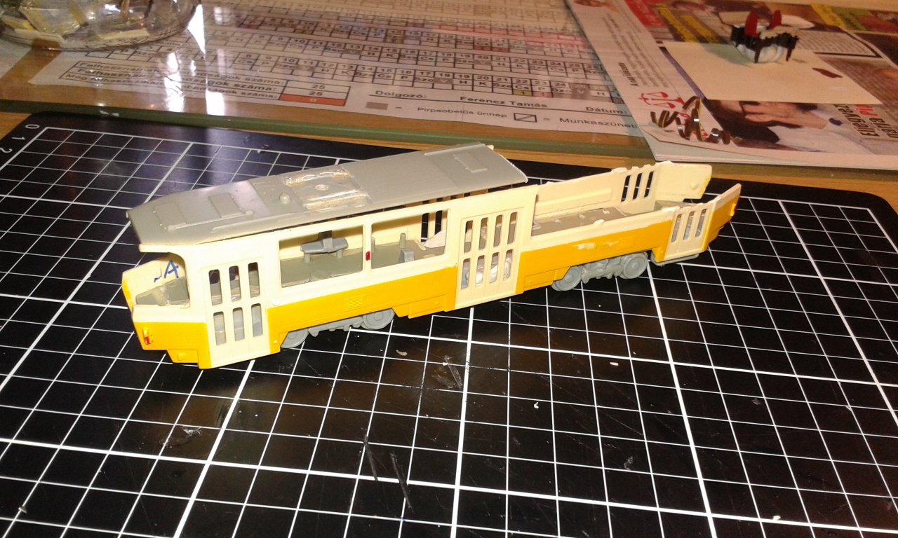

Alkotok

(#52245) etwg válasza Zsombi13 hozzászólására (#52237) Válasz Júl 26, 2016
Nem lesz még jo, mert ilyen kis kerékre nem igen tudsz 10 fognál nagyobb fogaskereket rakni, a csiga meg egy fogat jelent, azaz az áttétel 1:10 lesz. Az sajnos édeskevés, mert a motor jo 10000 ford/perc sebességgel forog igy a te kereked meg 1000 ford/perc-l forog ami kb 3-szorosa annak, amit egy bányamozdonynak tudnia illik.
Számold ki a kerék átméröjéböl a sebességet, és meglátod mire jutsz.

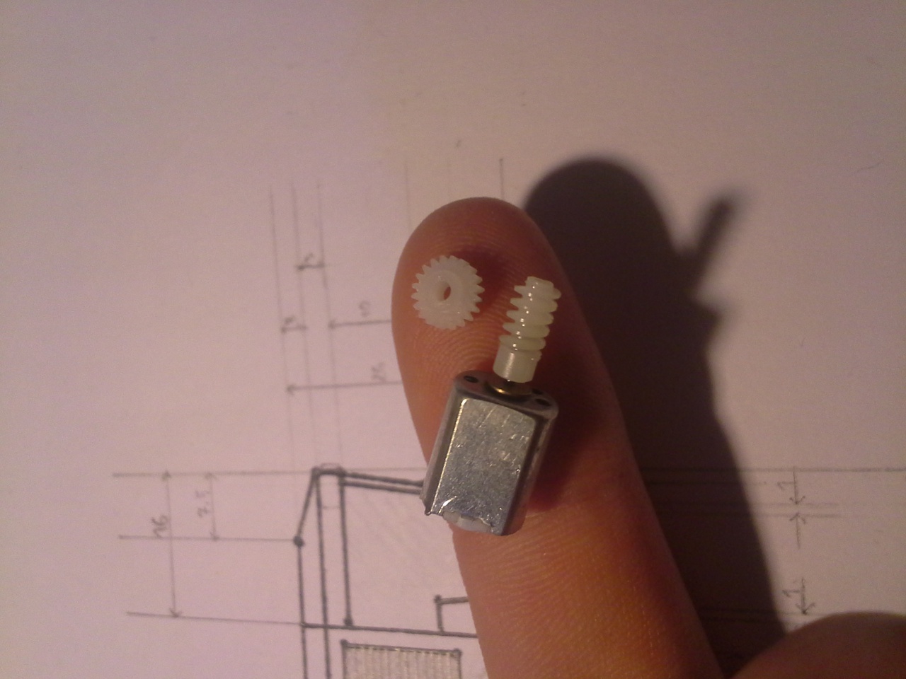

(#52248) Zsombi13 válasza etwg hozzászólására (#52245) Válasz Júl 26, 2016
Tehát akkor ez a tizenkét fogú fogaskerékkel kb. 8000-szer fordulna körbe percenként? Ha viszont egy olyan motort használnék, mint ami a képen van, és mellé egy húsz fogú fogaskereket, akkor az úgy jó lenne? Az ilyen apró az ugye nem baj? Viszont legalább 12 voltos valószínűleg, mert egy cd-lejátszóból szedtem ki.
(#52249) etwg válasza Zsombi13 hozzászólására (#52248) Válasz Júl 26, 2016
Az jo, de ha megnézed az a fogaskerék nagyobb mint a mozdonykerék futofelülete. Ez az alapdilemma.
A mozdonykerék futofelületének az átméröje tegyük fel 8 mm akkor a fogaskeréknek ettöl kisebbnek kell lenni.
Ha M=0,4 akkor (8-2xM):M ( ebben az esetben maximum (8-0,8):0,4=18 fog lehet a keréken.).
Amugy milyen méretben dolgozol, mert 15 mm-s kerék még H0-ban is a nagyok köze tartozik, s nem egy bányamozdonyra valo.
(#52250) Zsombi13 válasza etwg hozzászólására (#52249) Válasz Júl 26, 2016
A terveken szereplő bányamozdony H0-s, viszont ha ez a motor jó hozzá, akkor lemegyek TT-be.
(#52251) etwg válasza Zsombi13 hozzászólására (#52250) Válasz Júl 26, 2016
Számold át mégegyszer milyen az a kerék. 15 mm átmérö H0-ban 1305 mm-nek felel meg, ami a "nagy" modern mozdonyok kerékátméröje s nem valami bányamozdonyé.
(#52258) csíkosháTTú válasza Zsombi13 hozzászólására (#52250) Válasz Júl 26, 2016
Mhhh...
Egy TT-s kocsikerék is 8mm-es. Ne ehhez képest tessék gondolkodni.
(#52271) JZoli válasza Zsombi13 hozzászólására (#52250) Válasz Júl 28, 2016
A gond még ott is lehet, hogy ezek a kis motorok általában sokkal nagyobb fordulatúak. Először jó lenne megállapítani ezt valamilyen módszerrel.
(#52273) Zsombi13 válasza etwg hozzászólására (#52251) Válasz Júl 28, 2016
Hát... az az igazság, hogy azt a kereket egy csavarrögzítőből csinálnám némi vágás és csiszolás után.

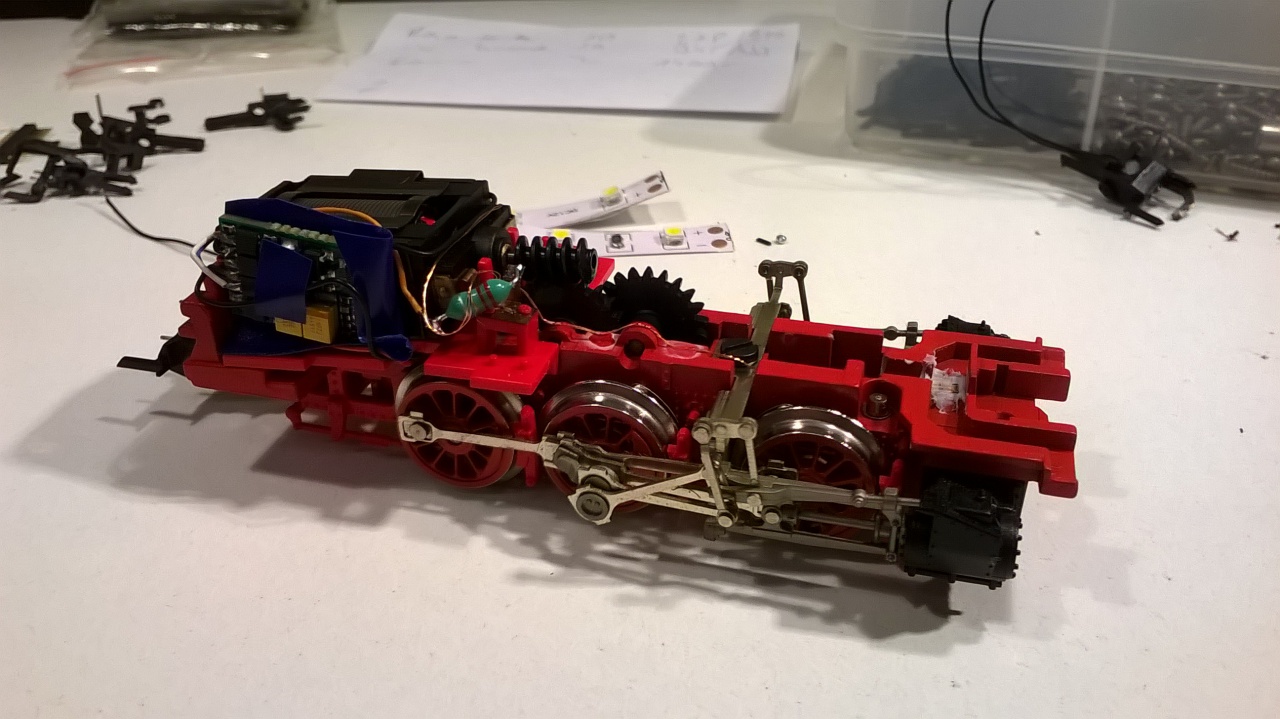

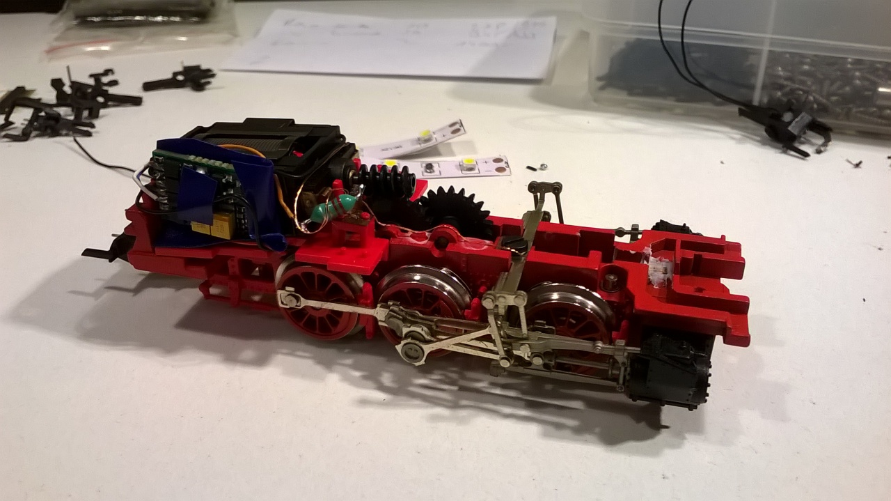

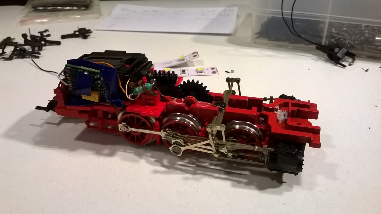

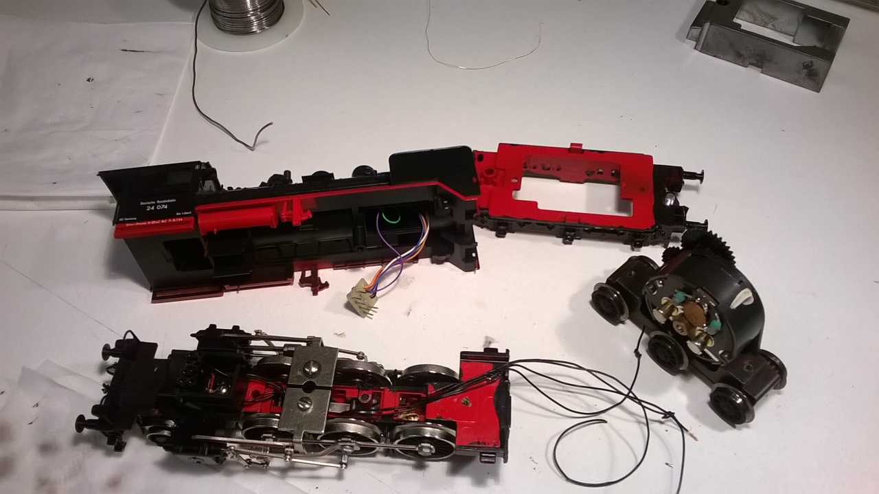

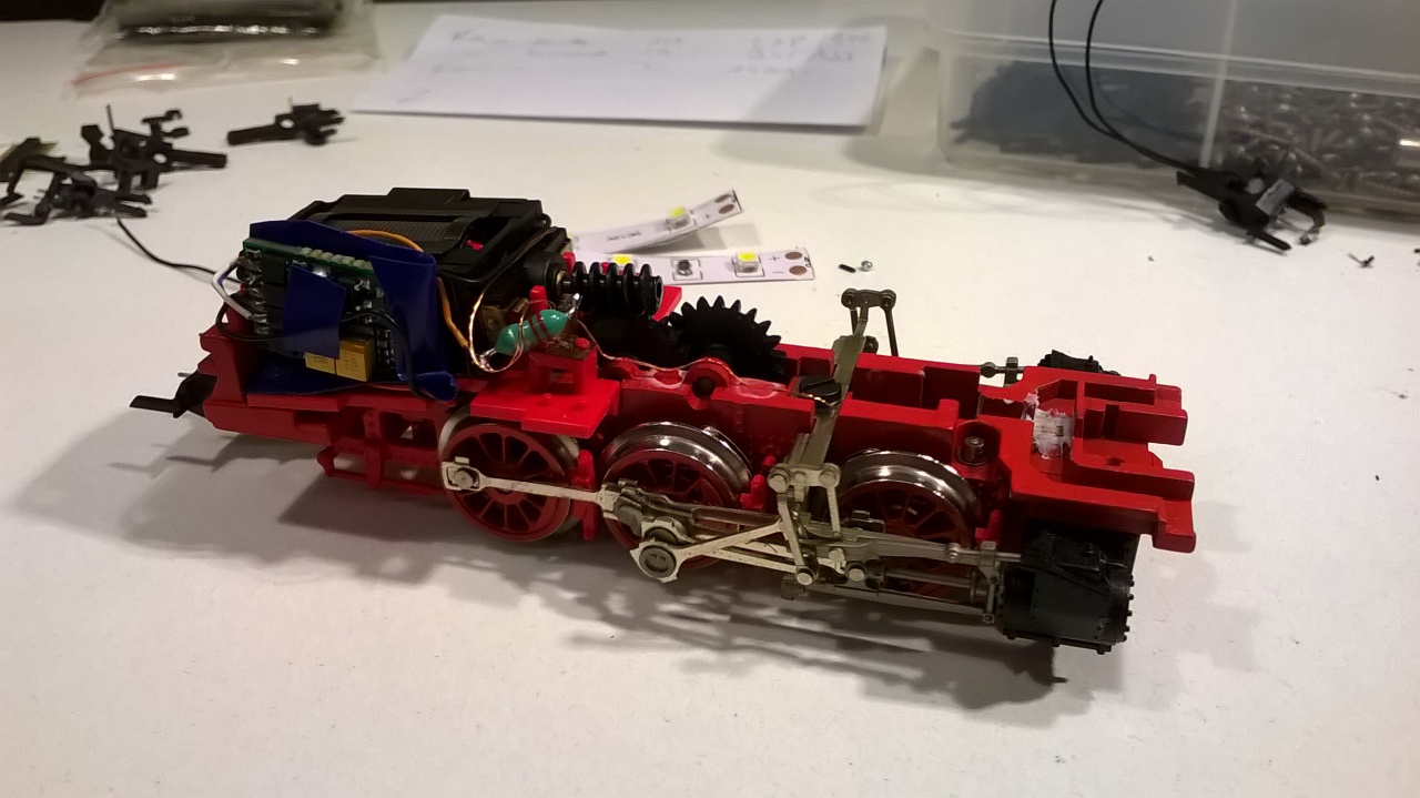

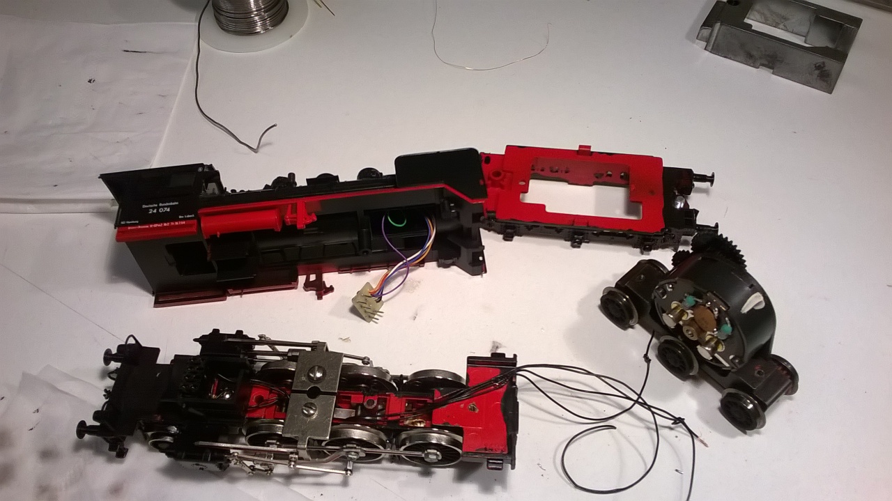

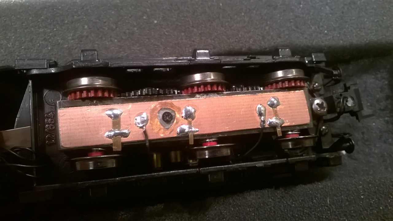

(#52274) diginewl hozzászólása Válasz Júl 28, 2016

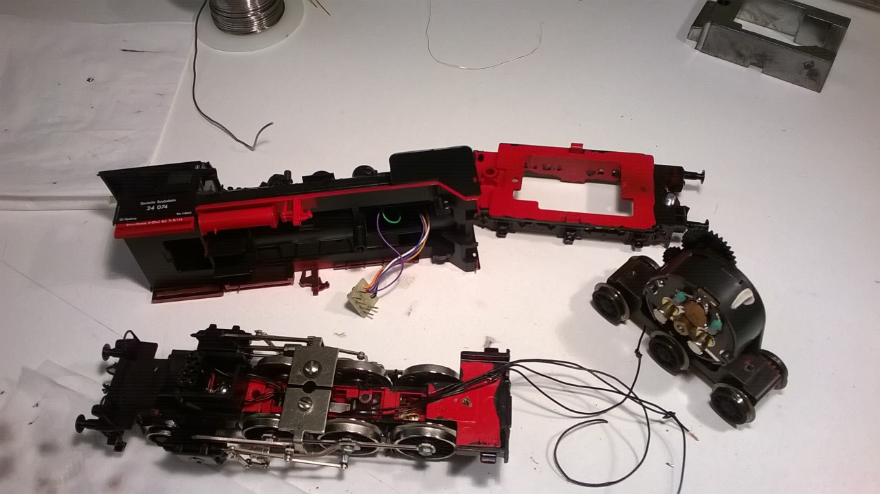

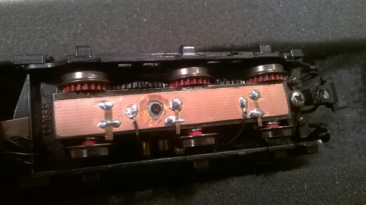

Néhány kép:
Br 89 FL 4010 gyárilag csak világított, egyfolytában. Elvittem hátra a világítás vezetékét. Led-et kapott, így kapcsolható a dekóderről.
Digidriwe 3 dekóderrel gyönyörűen megy.
BR 55 FL 4145. Fémkerékre cserélt hajtás. Összes hátsó kerék részt vesz az áramszedésben.
Digidriwe 2 dekóderrel gyönyörűen megy.
BR 24 FL 4140. Fémkerékre cserélt hajtás. Összes hátsó kerék részt vesz az áramszedésben.
Elöl a felső fénye külön funkcióról kapcsolható, a két alsó fénytől függetlenül. Qvázi DSS kialakítva, mert a felső világítás a dekóderről megy, nem a csatlakozóról.
Annyit a Digidriwe 3 dekóderről: annyira univerzális lett, hogy ezeknél a régi mozdonyoknál sem kellett semmit sem állítani a motorhangolásnál (br89/br24). Simán viszik a leglassabb mozdonysebességet is, ugrálás nélkül.
Köszönet a digitools csapatának!
