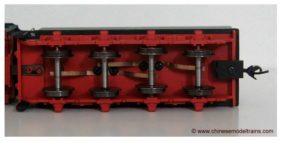

(#50807) róbertke hozzászólása Válasz Ápr 21, 2016
Találtam egyazon kínai honlapon több fajta áramszedési módot. Egy a közös bennük: szabadonfutó és szerkocsi kerekek szedik az áramot, egyiknél sem a hajtott kerekek.

(#50809) angyal.marci válasza róbertke hozzászólására (#50807) Válasz Ápr 21, 2016
Ezzel szerintem csak az a baj hogy futókerék ugye könnyen mozog. És ha azt megfékezed áramszedővel, akkor az már akár meg is tud állni, és csúszik tovább, ha a lemeznek nem jó a beállítása.

(#50811) róbertke válasza angyal.marci hozzászólására (#50809) Válasz Ápr 21, 2016
Nagyítsd fel jobban az 50807 h.sz. mozdonyának képét! Az áramszedő "ponton" keresztül szedi a feszültséget a futókerék belső felületéről.
(#50812) diginewl válasza angyal.marci hozzászólására (#50809) Válasz Ápr 21, 2016
Csak beállítás kérdése.
Ha ügyesen van a nyomóerő beállítva, alig fogja a kereket.
(#50817) etwg válasza róbertke hozzászólására (#50807) Válasz Ápr 21, 2016
Sajnos ez a legrosszabb ami a vasutmodellezésben eddig valakinek eszébe jutott. Ilyen kis modelleknél, még azt sem lehet biztositani, hogy forogjon a kerék ( emlékszem az elsö szerkocsival hajtott Roco mozdonyokra, amik álló kerekekkel vettek minden kanyart.). Ha még az áramszedö is fékezi akkor baj van - és nincs öntisztito hatás sem.

(#50824) GABA TT válasza diginewl hozzászólására (#50812) Válasz Ápr 21, 2016
Így van, megfelelő erőre legyen beállítva.
Hangsúlyozom nem a megoldás rossz!
Én is ezt építem, mivel könnyen kivitelezhető és kevésbé koszolódik.
(#50826) etwg válasza diginewl hozzászólására (#50812) Válasz Ápr 21, 2016
Az áramszedök nyomoereje csak azt oldja meg, hogy ne legyen (nagyon) fékezve a futokerék, de azt sajnos már nem, hogy az mindig a sinhez érjen ( ismerjük a személykocsik villogását) és ezt megfelelö erövel tegye. A modellvasuton ellentétben a nagy vasuthoz a futokerekek nem lehet terhelni, mert azt csak a hajtokerekek rovására lehet megtenni, ami vonoerö csökkenéssel jár.
Ezért sajnos egy osztállyal rosszabbul szedik az áramot azok a mozdonyok, ahol a hajtott kerekek valamilyen ok miatt nem szedik (szedhetik) az áramot.
Erre az egyik példa a BTTB BR56 mozdonya. Ugyanaz a konstrukcio mint a BR86 csak kapott még 2 tapadogyürüs kereket. Igy a hajtott 8 kerék közül csak 4 szedi az áramot, a másik 4 nem. A szerkocsit hivták segitségül, az meg pehelykönnyü, igy az meg amiatt nem szedi megbizhatoan az áramot, igy az egész mizdony rosszabbul müködik mint a BR86, pedig elvben több tengelyröl szed áramot.
Ezért hacsak lehet minden hajtott kereket be kell vonni az áramszedésbe. Azok rendelkeznek megfelelö tengelynyomással igy biztosabb a sin meg a kerék között az áramszedés. Ehhez jön a kerek idönkénti megperdülése ami öntisztitó hatású. Egyik tulajdonság sem mondhato el a futokerekekröl.

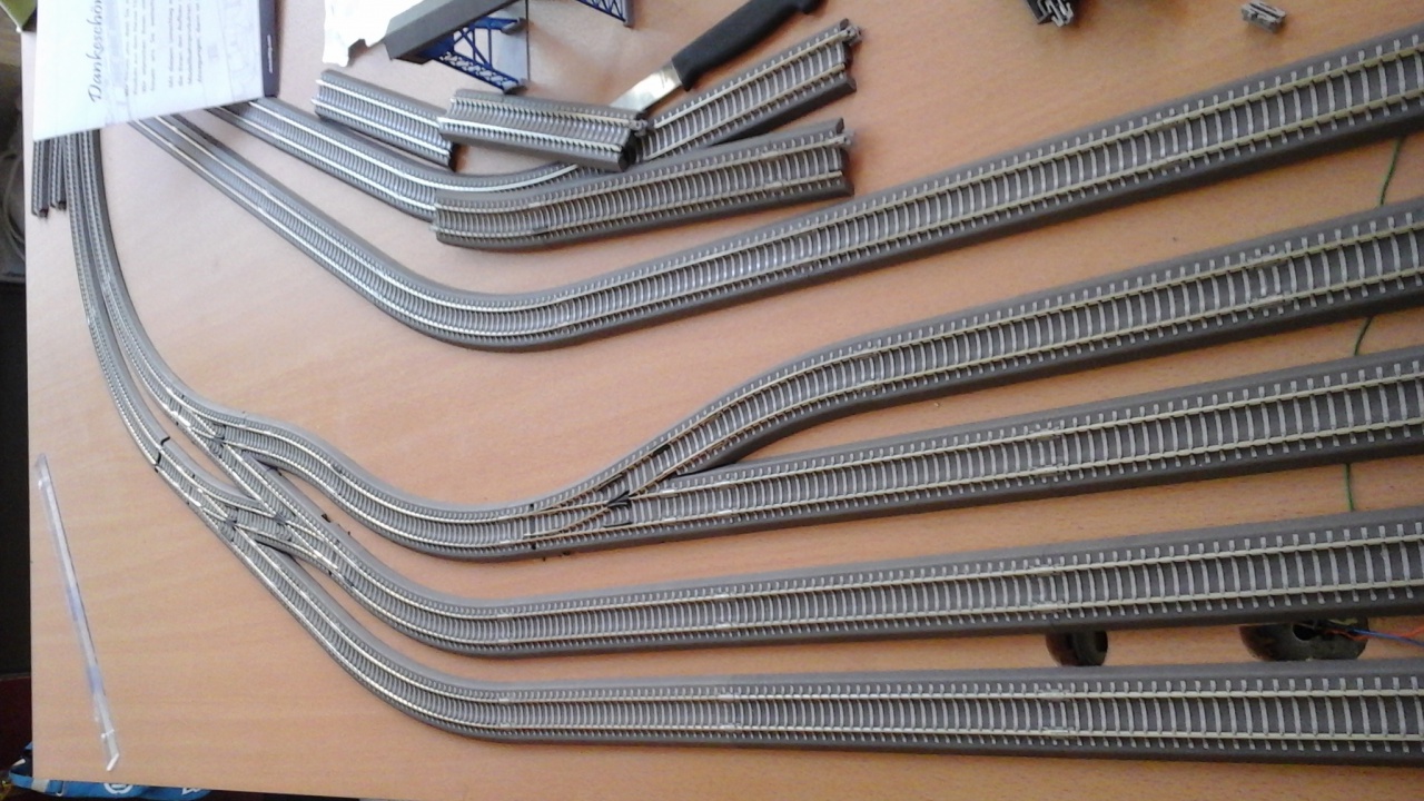

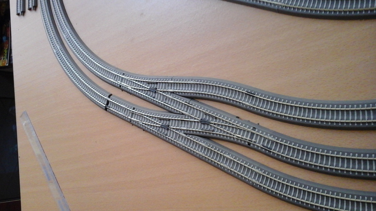

(#50858) sikumegalifter hozzászólása Válasz Ápr 23, 2016
Neki láttam szétbontani az ideglenes asztalt,hogy egy festés után már ide az igazi asztal épüljön meg.
Mindig az volt a gondom hogy legyen megoldva a két vágány közti átmenet most azt hiszem megtaláltam a jó megoldást. Bár azt hiszem kell matekoznom az elemekkel a hosszok miatt,de meglesz az

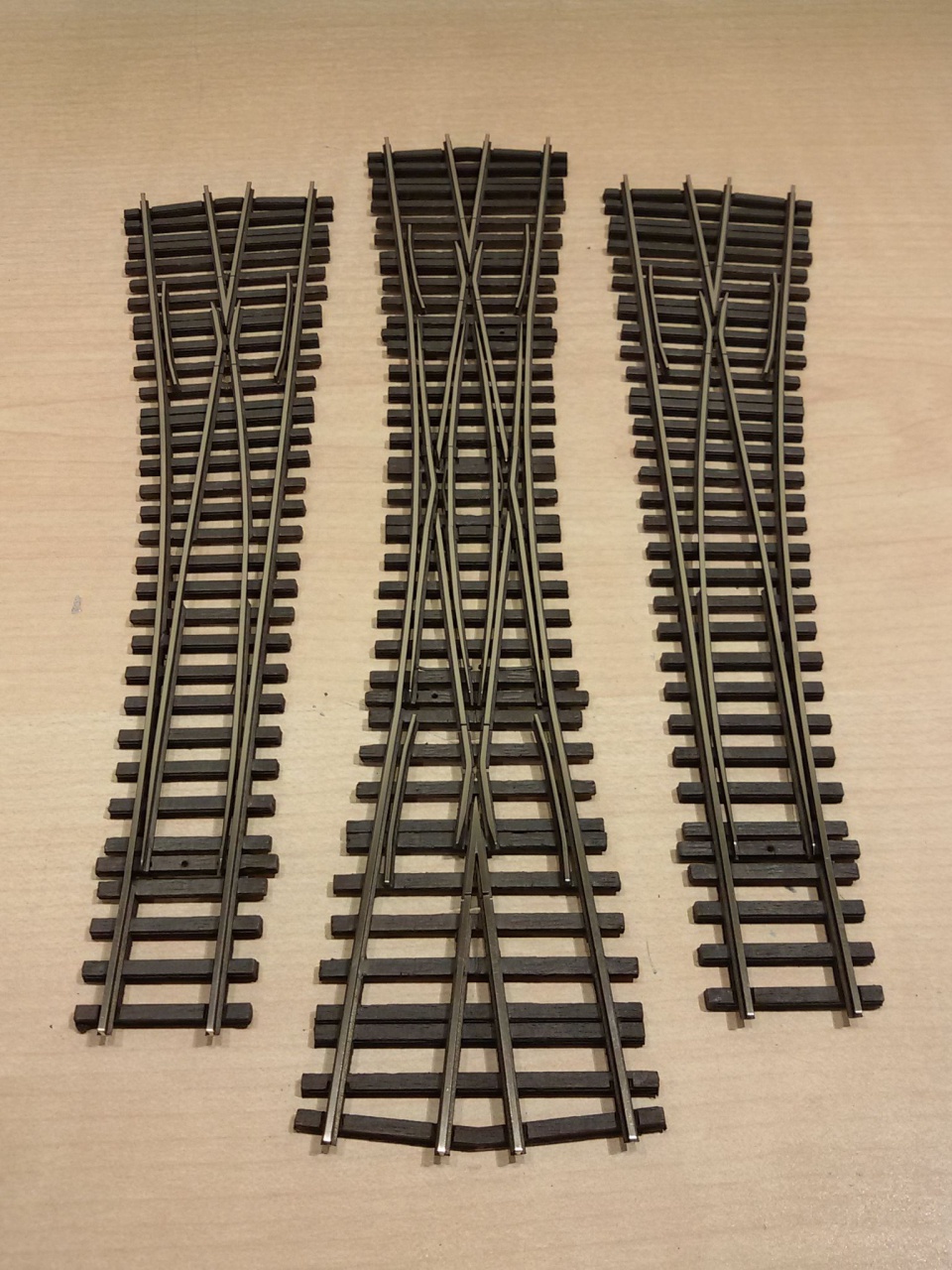

(#50863) Váltógyártó hozzászólása Válasz Ápr 23, 2016
Egy kis TT és TTe váltó etűd!
Köztük az eddigi legkisebb angolváltóm (bár valószínűleg kisebb már nem lesz! )
(#50864) maTTato válasza Váltógyártó hozzászólására (#50863) Válasz Ápr 24, 2016
Ha nem tapiztam volna meg, a kép alapján nehezen érzékelném a méretét. Pazar munka, a gazdája méltán lesz majd büszke rá!!

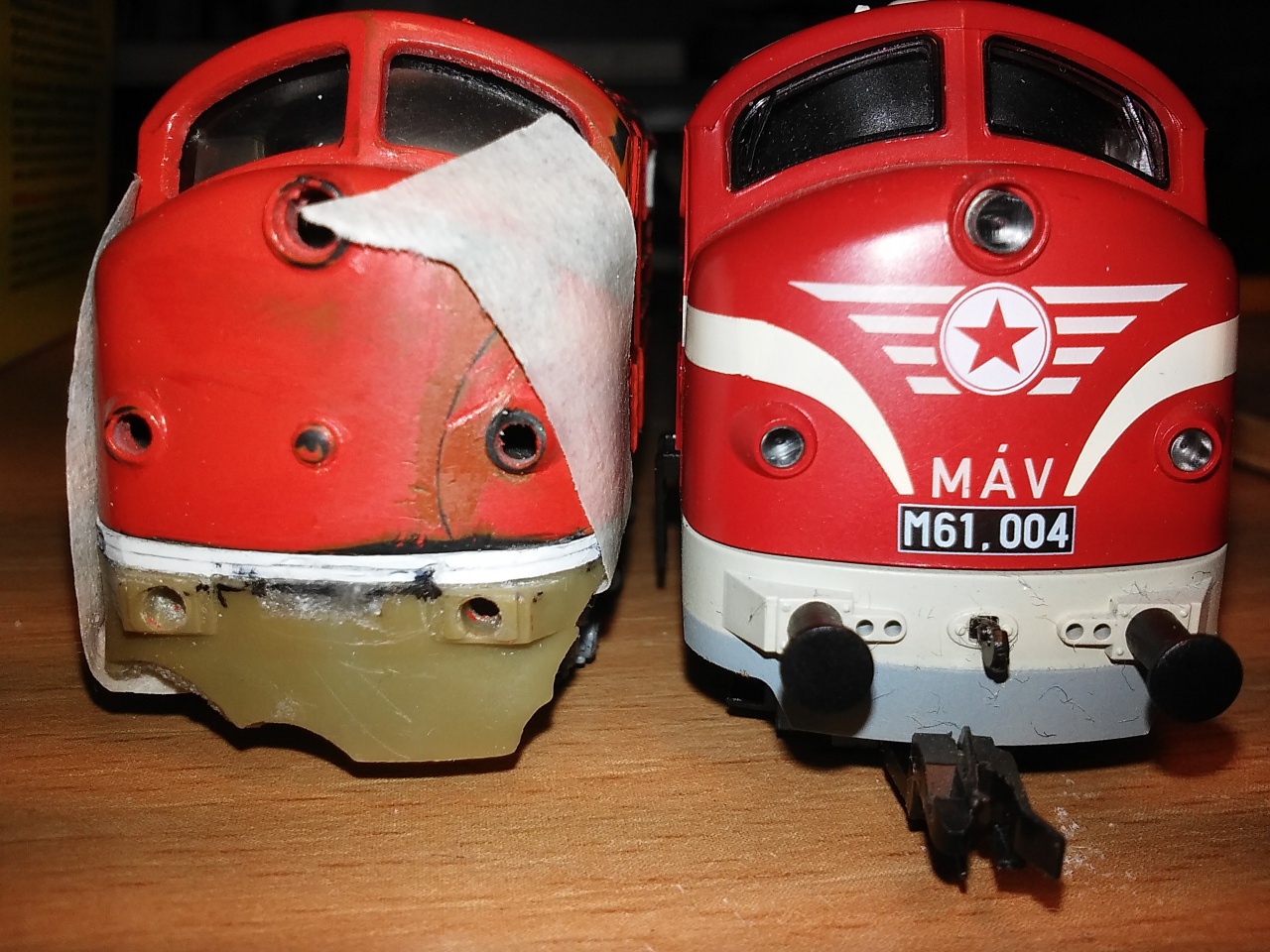

(#50918) angyal.marci hozzászólása Válasz Ápr 27, 2016
Sok olyan nem Tillig Nohabot láttam, amin a tulaj/mester eltüntette a forgó szoknyát és a kasztni-szoknya közti hézagot úgy, hogy egyszerűen a szoknyát levágta és felragasztotta az alvázra. Csalás lesz így viszont, mert az ütközők egy egész milivel feljebb kerülnek, illetve a kupplung is egy milivel magasabbra kerül. Ezt kiküszöbölendő Enigmától kapott műanyag lap két rétegével pont betömtem a rést, és így minden klappol (a Tillig modellhez képest).
A maszkolószalag itt csak összefogta a kasztnit a szoknyával. És igen, a szoknyát ki kell pótolnom.
És feje tetejére állt a világ, de gondolom nektek sem okoz gondot fejreállítani a monitort
(#50921) sunocske válasza angyal.marci hozzászólására (#50918) Válasz Ápr 28, 2016
Azért ha lehet legközelebb ne a plafonra ragasztva festegess!
(#50922) csíkosháTTú válasza angyal.marci hozzászólására (#50918) Válasz Ápr 28, 2016
Van egy régi, de príma állapotban lévő Fiat Uno45 a közelemben. Van rajta egy felirat a csomagtér ajtón, de fejjel lefele: "Borítsatok vissza!"
