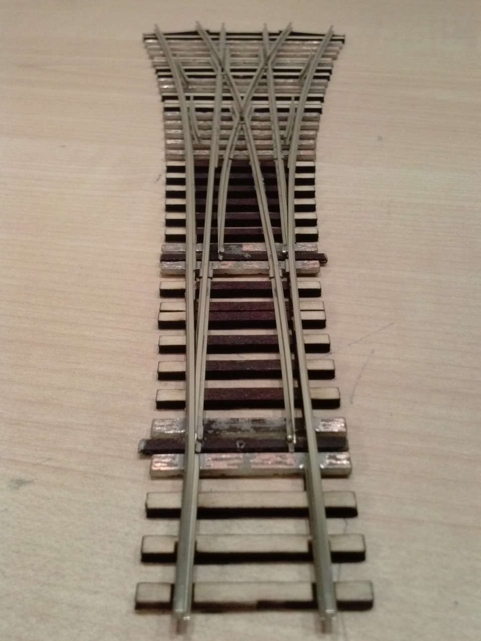

(#48127) Váltógyártó válasza HarciSün hozzászólására (#48115) Válasz Nov 6, 2015
Elsőre egész jó , de a könyöksínek tényleg messze vannak, viszont a vezetősín túl közel van a tősínhez. Ha két tengelyes kocsival is kipróbálod, főleg valami hosszabbal, az szorulni fog. Vegyél valami rudat, ami 1mm áétmérőjű. Annak át kell férni a hézagokon, de nem szabad lötyögni!
(#48129) help-ez válasza HarciSün hozzászólására (#48115) Válasz Nov 6, 2015
Szia !
Bocs,de már megépítettem Én is pár TT-s váltót,így pár észrevétel.Ne vedd zokon a kritikát.
1.TT s váltó talpfái 2.2 mm esek,ha nem ilyen vastag csíkot raksz a váltó alá,akkor esztétikailag sokkal szebb lesz.
2.Az első képen ha jól látom(bár a kép ebből a szempontból nem tökéletes.)az egyenes sínszál nem egyenes,hanem hasas.Ettől még elmegy rajta a vonat,de "kacsázni fog". Ezt elkerülheted ha az íves sínszálat túlhajtod,hogy legyen beépítéskor egy kis lauf amivel tudsz játszani.
3.Építéshez használj eredeti Tillig vágány sablont.ez több féle méretet tartalmaz.Pl.a vezető sín és a "könyök"sín távolságának pontos méretét is tartalmazza.Saját mérésem szerint ez 1,1mm fontos betartani ,mert a hosszabb tengelytávú kocsiknál a hátsó tengely kilép,jó esetben csak meg szorul. Ezt jól lehet látni,ha építesz egy sínkocsit-lásd pl.Váltógyártó régebbi képeit.
4.Nagyon fontos,hogy a váltó íves részénél végig meglegyen a 12 mm . Főleg az állító résznél fontos ez,mert különben a mozdony "rezeg a váltón kitérő állásban.

(#48133) HarciSün hozzászólása Válasz Nov 6, 2015
Köszönöm a tanácsokat és a segítséget! A kritikát is köszönöm igyekszem tanulni a gyakorlottabb versenyzőktől.
Az 1 - 1,1 mm-es hézagot ezután szem előtt tartom!
Eredeti Tillig vágány sablont honnan lehet letölteni (vagy ez "fizikai" sablon?)
A talpfák szélessége most 3mm, akkor ezt lecsökkentem 2,2-re.
Viszont a nyákok leszabásával kapcsolatban kérdezném, hogy azt hogyan érdemes csinálni?
Most vágókoronggal vagdosom ki, majd egyenesre reszelgetem de ez így elég macerás. Van erre valami gyorsabb és pontosabb módszer? (gondoltam dekopírfűrész fejjel lefelé asztalhoz rögzítésére de nem tudom megéri-e)
(#48136) Váltógyártó válasza HarciSün hozzászólására (#48133) Válasz Nov 6, 2015
„Van erre valami gyorsabb és pontosabb módszer?”
Például írsz nekem egy újabb emailt!
A sablonnal nincs semmi gond, építettem már pár kitérőt ez alapján (minden méretarányos rajta), a méreteket pedig a NEM 110 szabvány alapján kell beállítani.
NEM 110 - http://highball.eu/

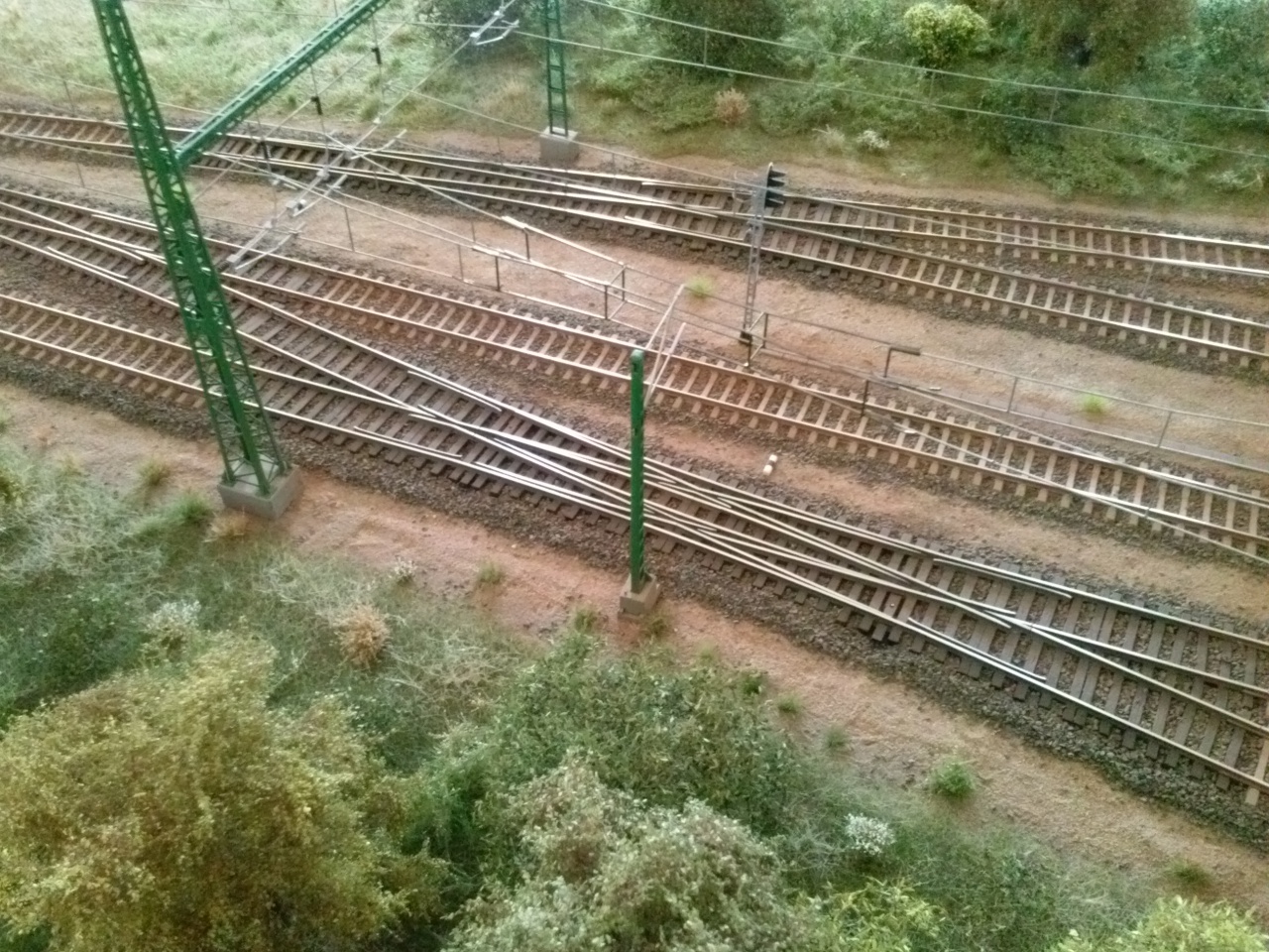

Ez már profi! A 69-es kép többet mutat az asztalból, hát ez nem semmi, csak irigykedni tudok!

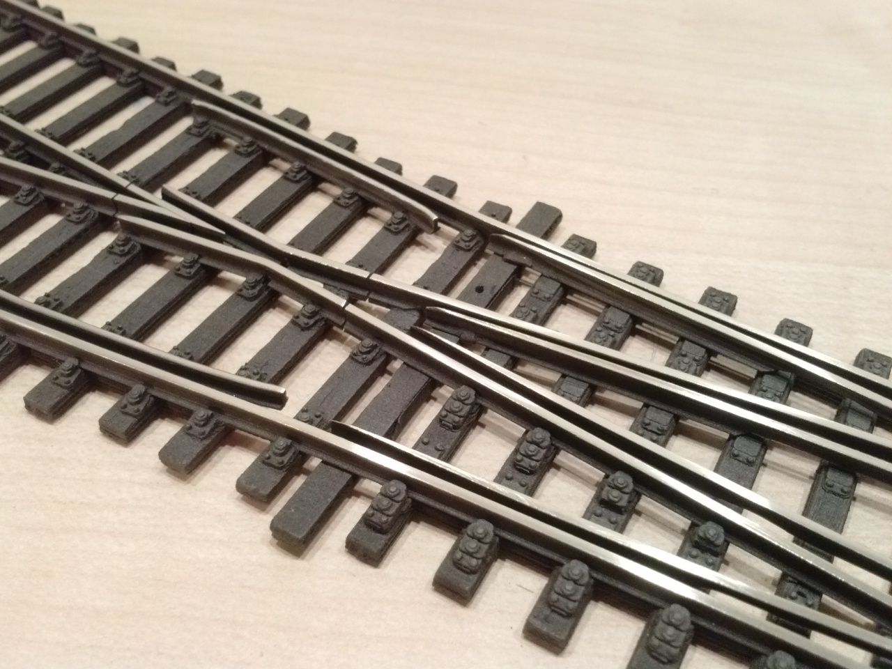

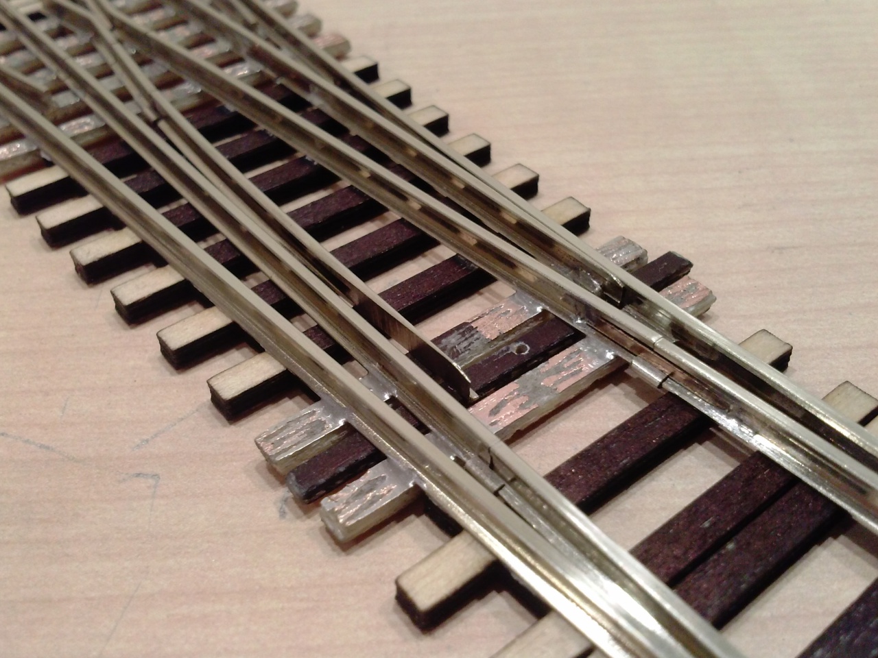

Összeraktam egy hármas kitérőt. Ez egy 15 fokos kitérő, ami annyiban különbözik a PIKO-A geometriától, hogy a csúcssínek eltolva lettek kialakítva, így egymástól függetlenül is állíthatóak, nem tudnak összeakadni. A kitérő PECO CODE 100 profilból készült egy 3 állásos fűtőház elé.
(#48662) Váltógyártó válasza Váltógyártó hozzászólására (#48661) Válasz Dec 9, 2015

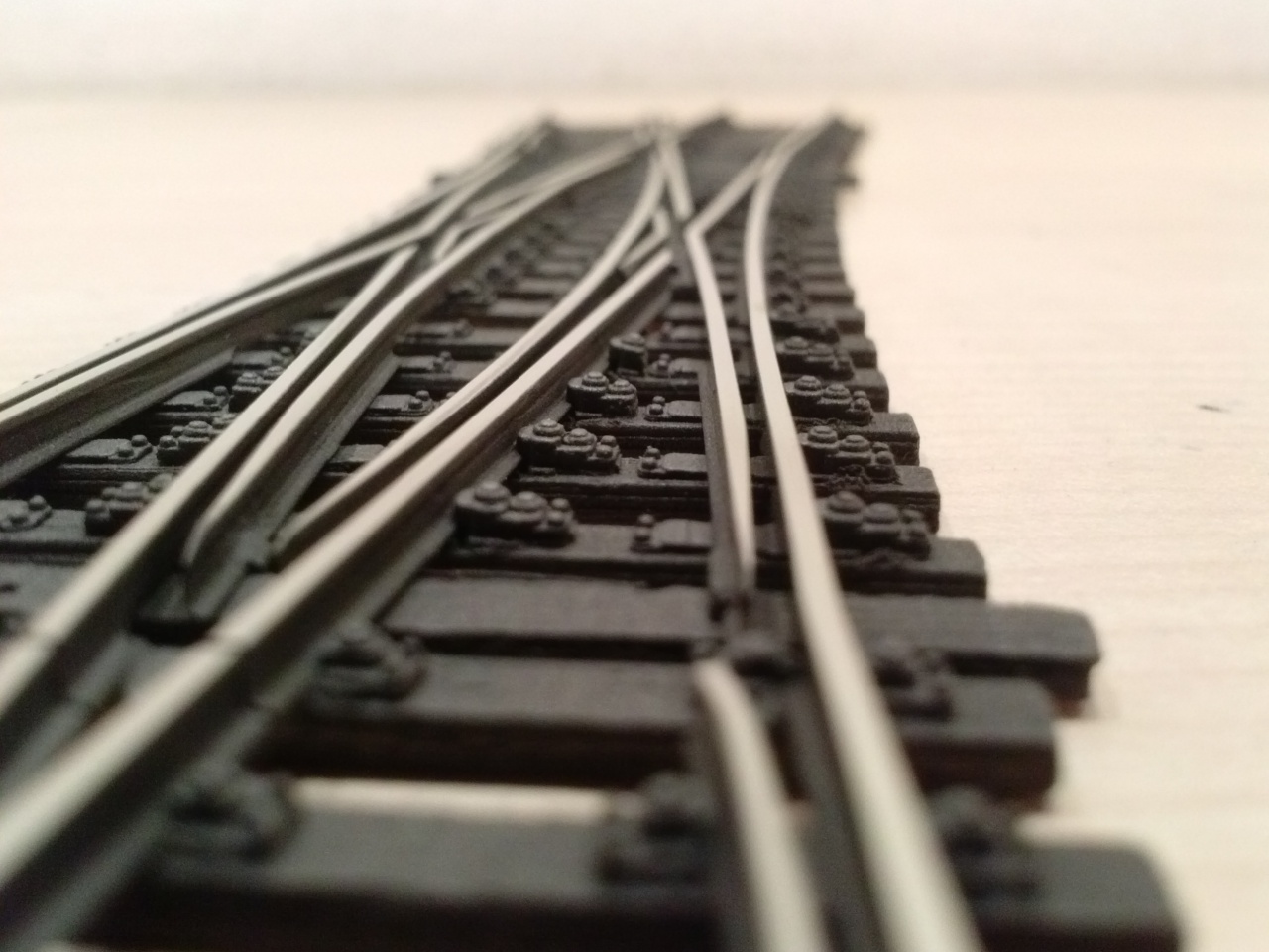

(#48710) Váltógyártó hozzászólása Válasz Dec 11, 2015
Egy adag félkész 14 fokos TTe váltó (12 db) és egy íves.

(#48923) Váltógyártó hozzászólása Válasz Dec 24, 2015
Az első sínkötéses angolváltó!

(#48935) DZolTTán válasza Váltógyártó hozzászólására (#48924) Válasz Dec 24, 2015
Jujjj, de randa!
(#48937) JZoli válasza Váltógyártó hozzászólására (#48923) Válasz Dec 25, 2015
Ezekkel a"csavarokkal" nagyon hasonlít az eredetire! Ez már a legfelső foka a váltógyártásnak!

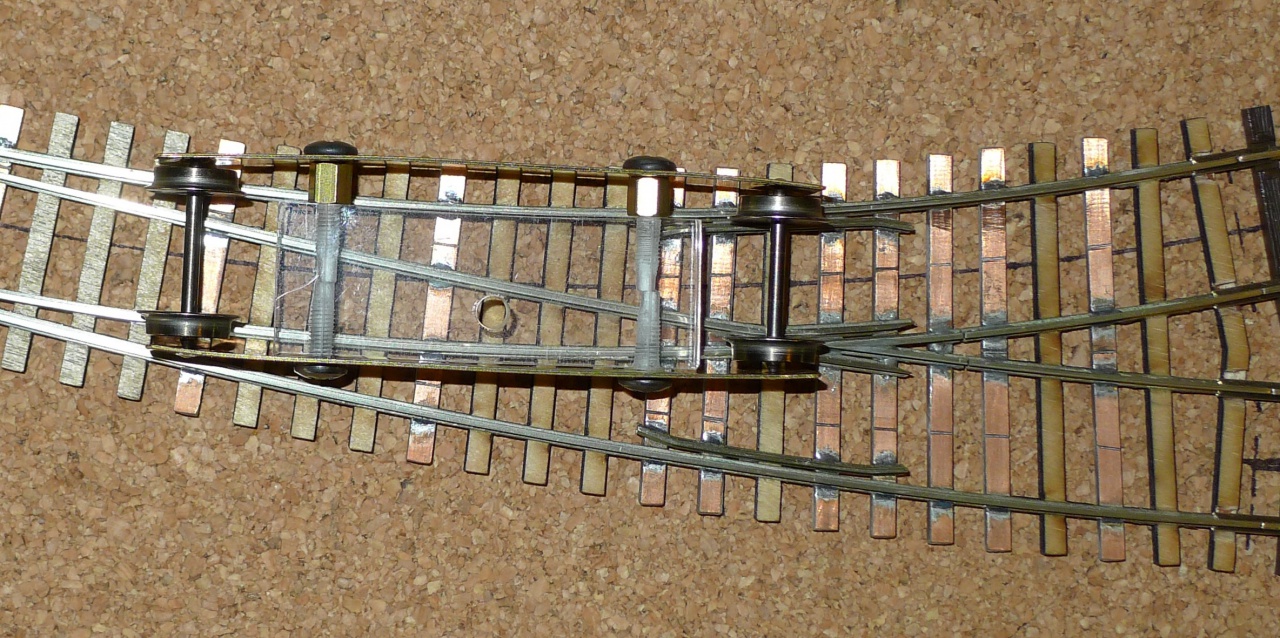

Eddig egy 72mm tengelytávú teszt alvázzal ellenőriztem a váltóimat. Időközben viszont honosítottam az állományba egy "túlméretes" típust, ezért ma elkészült az őt szimuláló, V2.0-ás verzió, 98mm tengelytávval.
Amikor az ember érzi, hogy egy kocsi szorul valahol, de nem látja a felépítménytől, hogy pontosan mi a baj, hol kéne pl. egy picit csiszolni a sínek oldalán, akkor nagyon hasznos tud lenni.
Ha valaki H0-ban építkezik, és nem tartja kizártnak, hogy valaha hosszú 2 tengelyes kocsit futtasson, akkor ajánlom ez utóbbi méret használatát.
(#48941) Váltógyártó válasza DZolTTán hozzászólására (#48940) Válasz Dec 25, 2015
Én már egy 103,5mm tengelytávút használok!

(#49054) Váltógyártó válasza Váltógyártó hozzászólására (#48662) Válasz Jan 4, 2016
Elkészült egy újabb adag 12 fokos kitérő, illetve a lentebbi háromutas az kakukktojás, mert az 15 fokos
