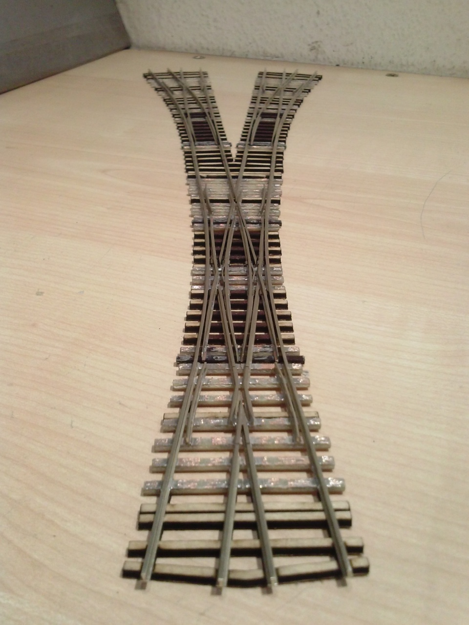

(#49120) Váltógyártó válasza Fordítókorongos hozzászólására (#49112) Válasz Jan 9, 2016
(#49121) Váltógyártó hozzászólása Válasz Jan 9, 2016
Metamorfózis!
(#49123) Csukló válasza Váltógyártó hozzászólására (#49121) Válasz Jan 9, 2016
A mester alkot......
(#49127) Fordítókorongos válasza Váltógyártó hozzászólására (#49120) Válasz Jan 9, 2016
Köszönöm,ez meg is volt,csak már régen foglalkoztam ilyesmivel...
Nyomtáv:9mm(max.9,2)
Pályasín-vezetősín hézag:0,8-1,1mm
Könyöksín-keresztezési cs. :0,8-0,9mm
Tősín-csúcssín hézag:1,2-1,4mm,a H0e Váltók esetében.

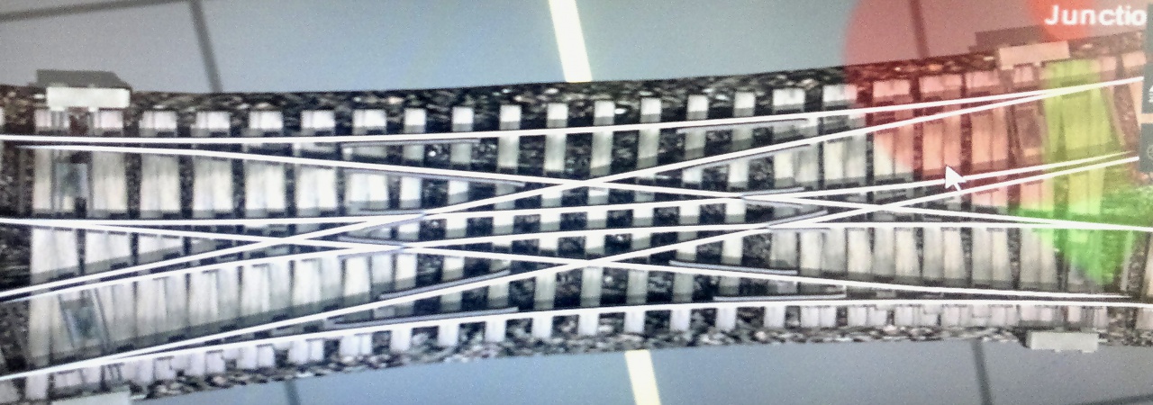

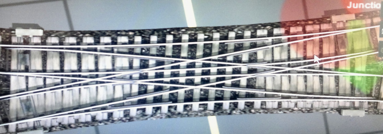

TRAINZ A NEW ERA programmal szeretném megtervezni pálya tervet váltó gondjaim a következők néztem a neten egy videóban létezik magyar állító mű vágányokat is láttam mozogni H0 TTrainz leírásban képeken is, de hogy lehet beszerezni és "Trainz??"melyikben nem tudom.
Itt még sin átszelés is jó Trainz: A New Era - First Look - Part 2
kérlek segítsetek ha valaki tudtok valamit. SUGA

Rossz programot használsz a tervezéshez. Rá kellene keresni a SCARM letöltésére. Magyar nyelvű (is), és ingyenes tervező program.

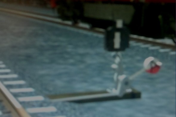

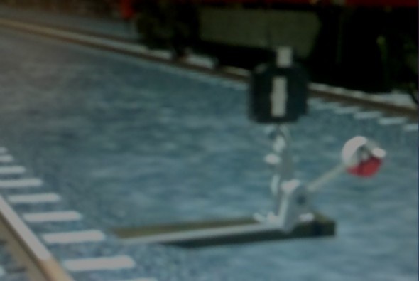

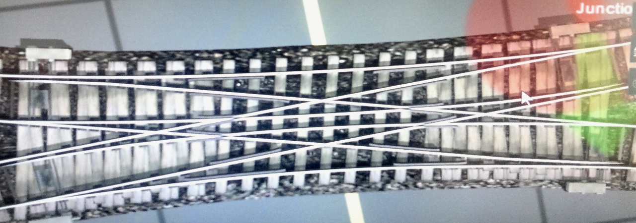

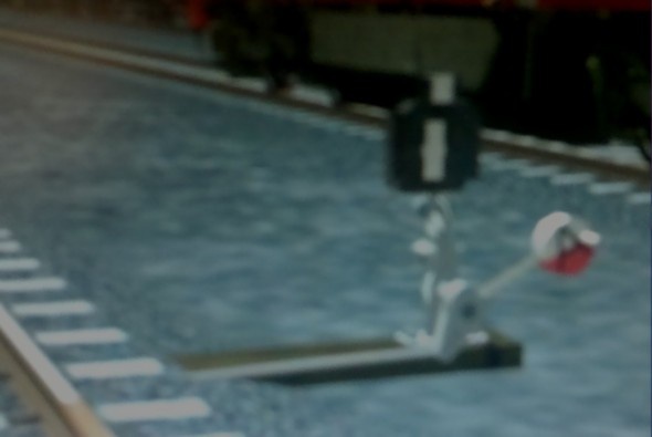

(#49241) SUGA hozzászólása Válasz Jan 15, 2016
A rossz program
(#49243) sunocske válasza SUGA hozzászólására (#49241) Válasz Jan 15, 2016
Láttam már ezt a progit működés közben, de ez tényleg nem terepasztal tervezésére való. A második képen látható állítómű ráadásul az igazi virtuális modellje. Terepasztal építéshez, modellvasúti környezetben ennek vajmi kevés hasznát vesszük. Szóval maga a program nem rossz, csak nem arra való, amire neked szükséged lenne.
Ellenben a korábban is említett SCARM-nak megvan az az előnye, hogy a kereskedelemben kapható szinte valamennyi modellvasúti vágányelem (a kitérők is) megtalálható benne, valamint a pályatervből 3D-s látványtervet is tud készíteni egyetlen kattintással. Emellett bevásárlólistát is készít, hogy melyik elemből mennyit kell venni, gyártó és cikkszám szerint kigyűjtve.
(#49245) Váltógyártó válasza SUGA hozzászólására (#49241) Válasz Jan 15, 2016
Akkor most terepasztalt akarsz tervezni a TRAINZ programmal? Mert az arra nem alkalmas, mivel nem ismeri az elérhető sínrendszereket. Úgyhogy ha csak nem akarsz minden kitérőt magad legyártani, akkor fogadd el Csíkos tanácsát!

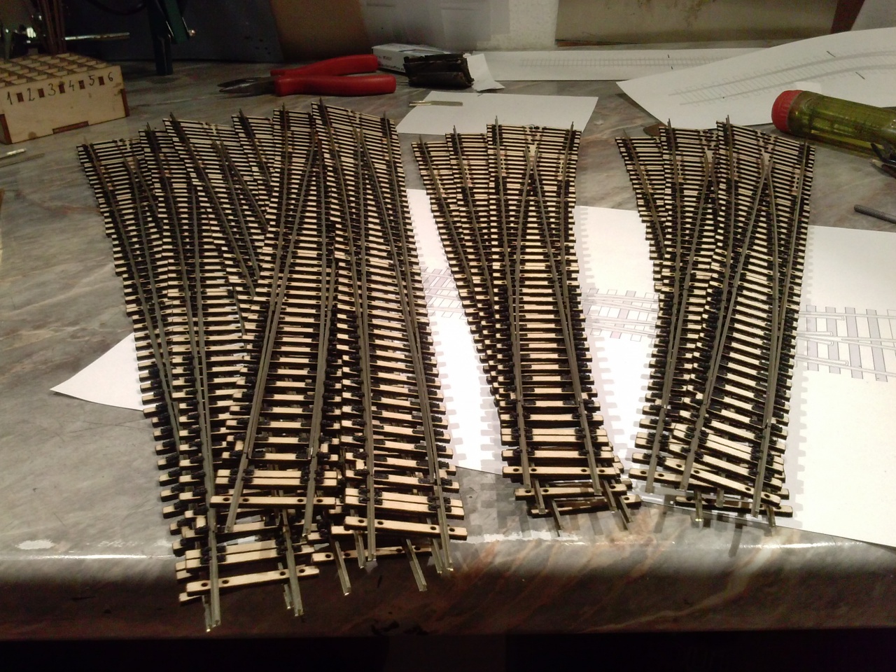

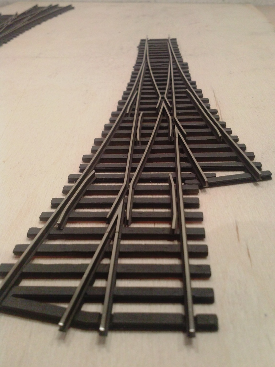

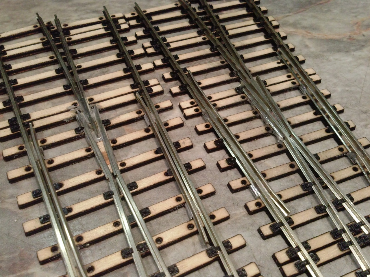

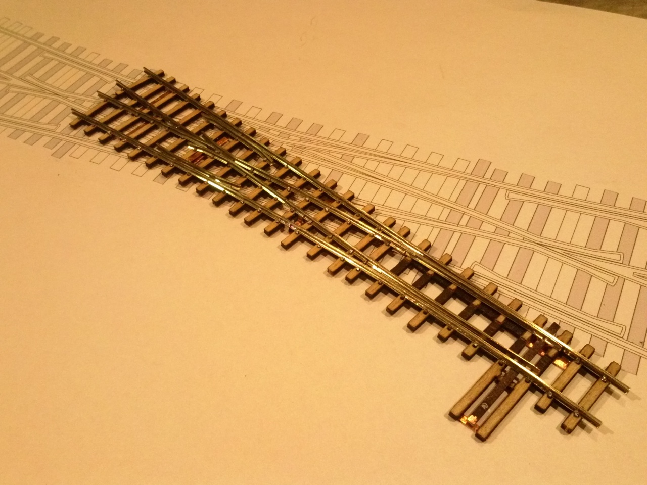

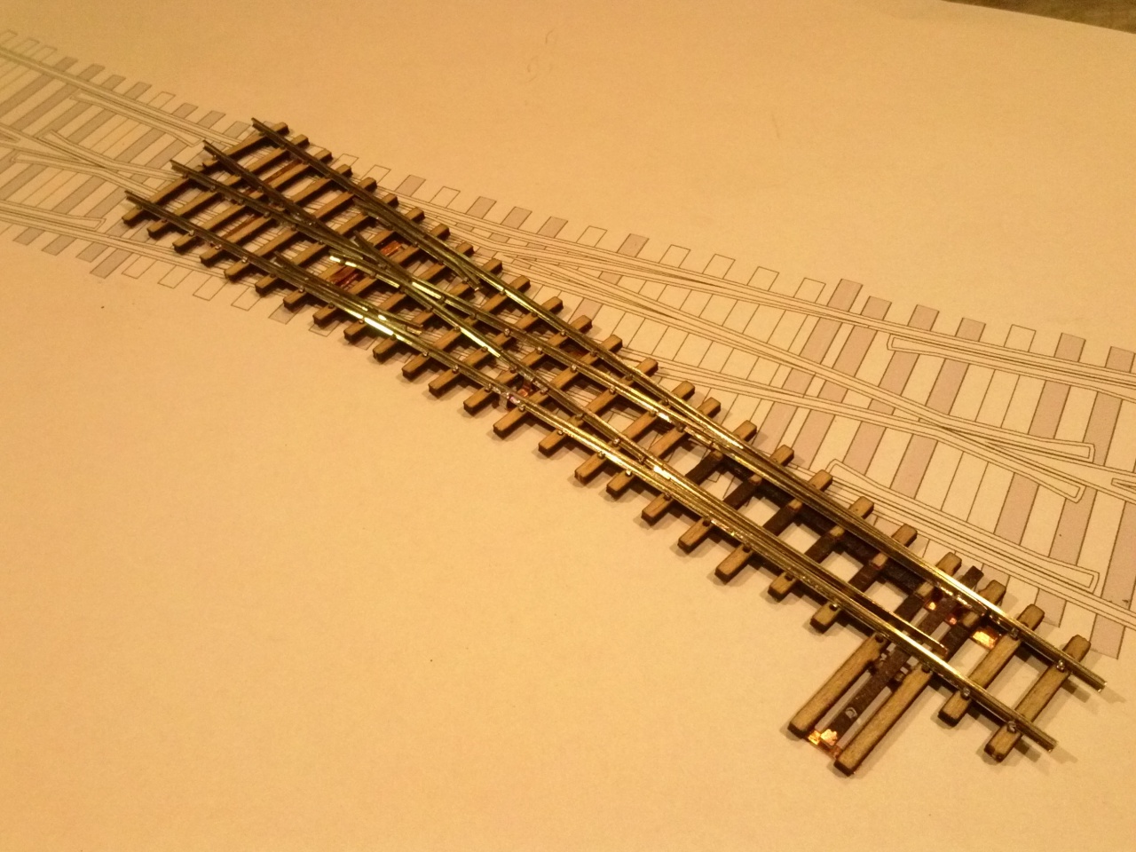

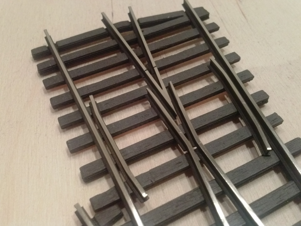

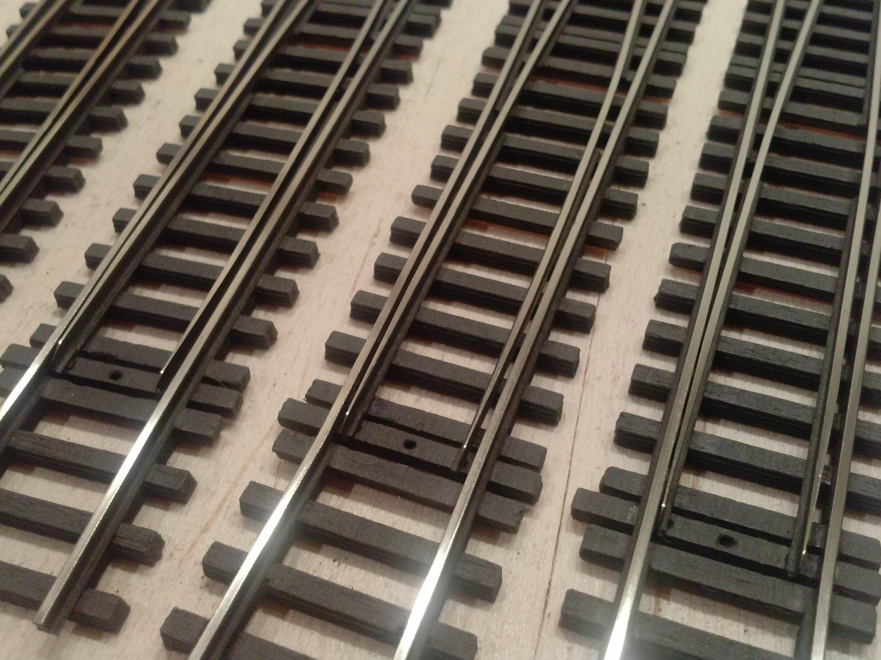

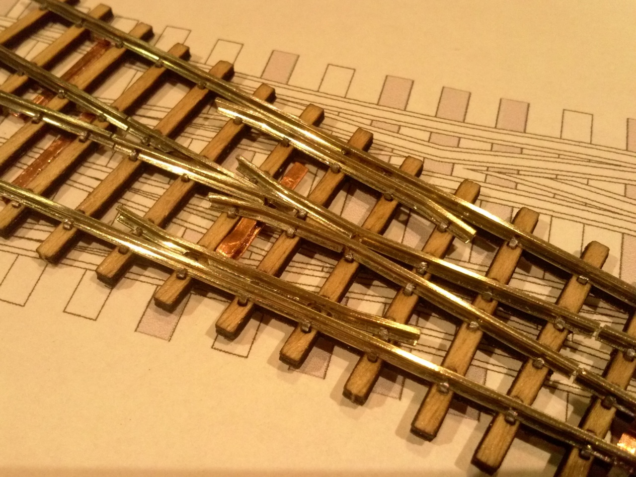

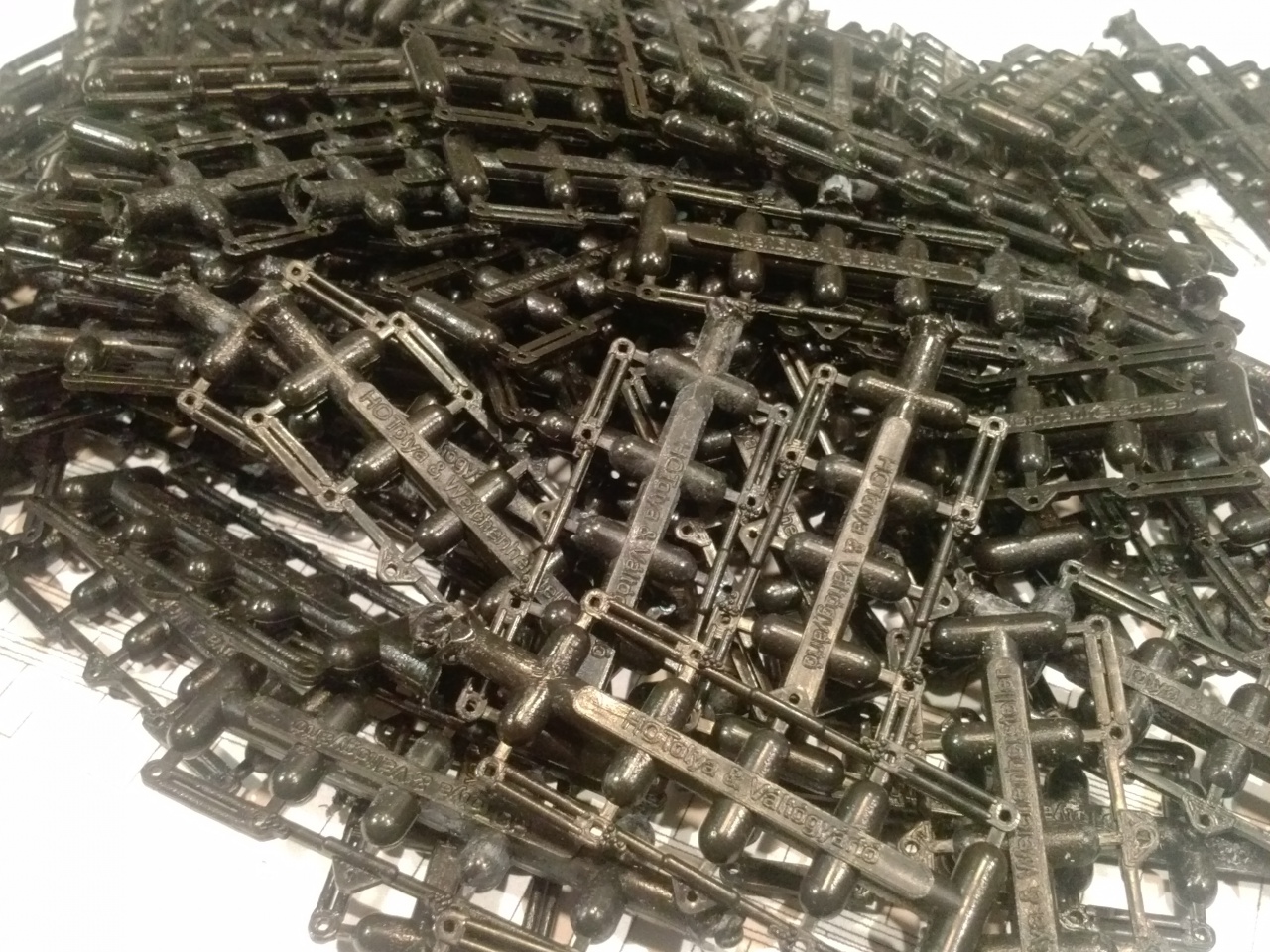

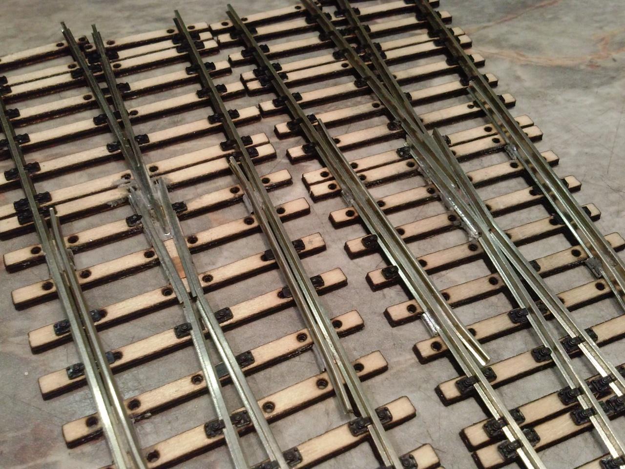

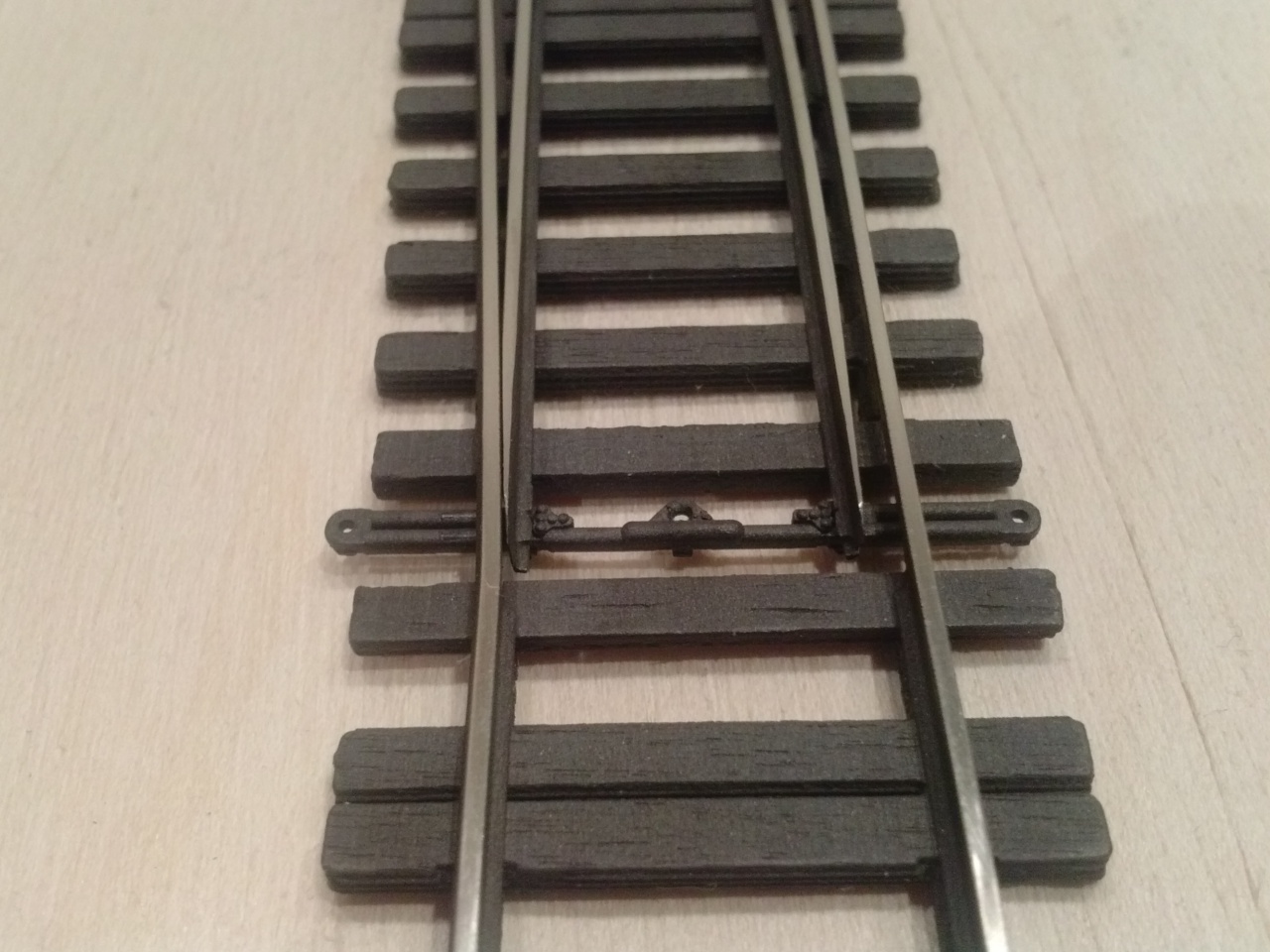

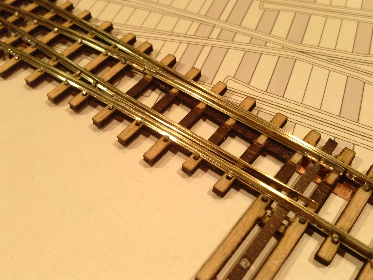

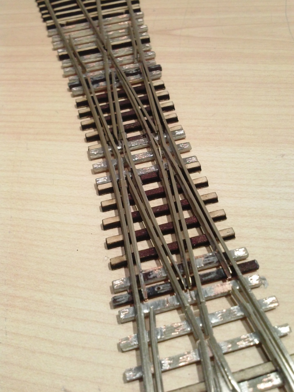

(#49339) Váltógyártó válasza Váltógyártó hozzászólására (#49121) Válasz Jan 21, 2016

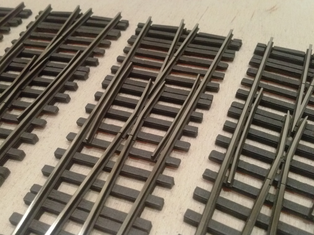

Folytatódik a hosszú H0 project:

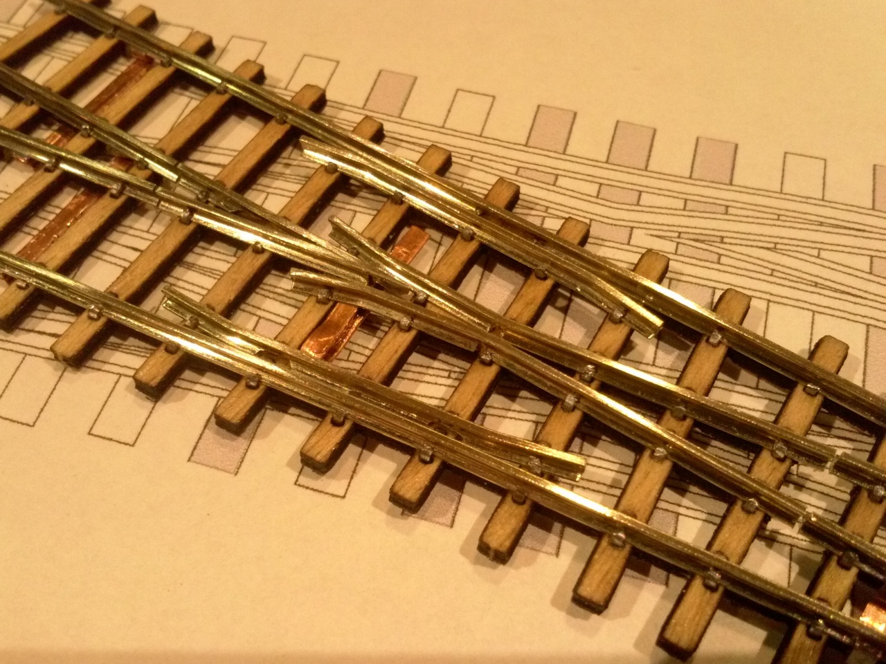

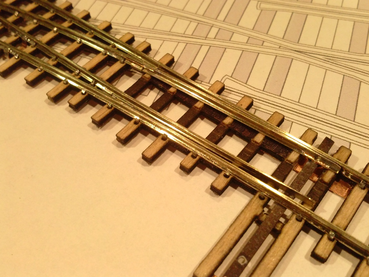

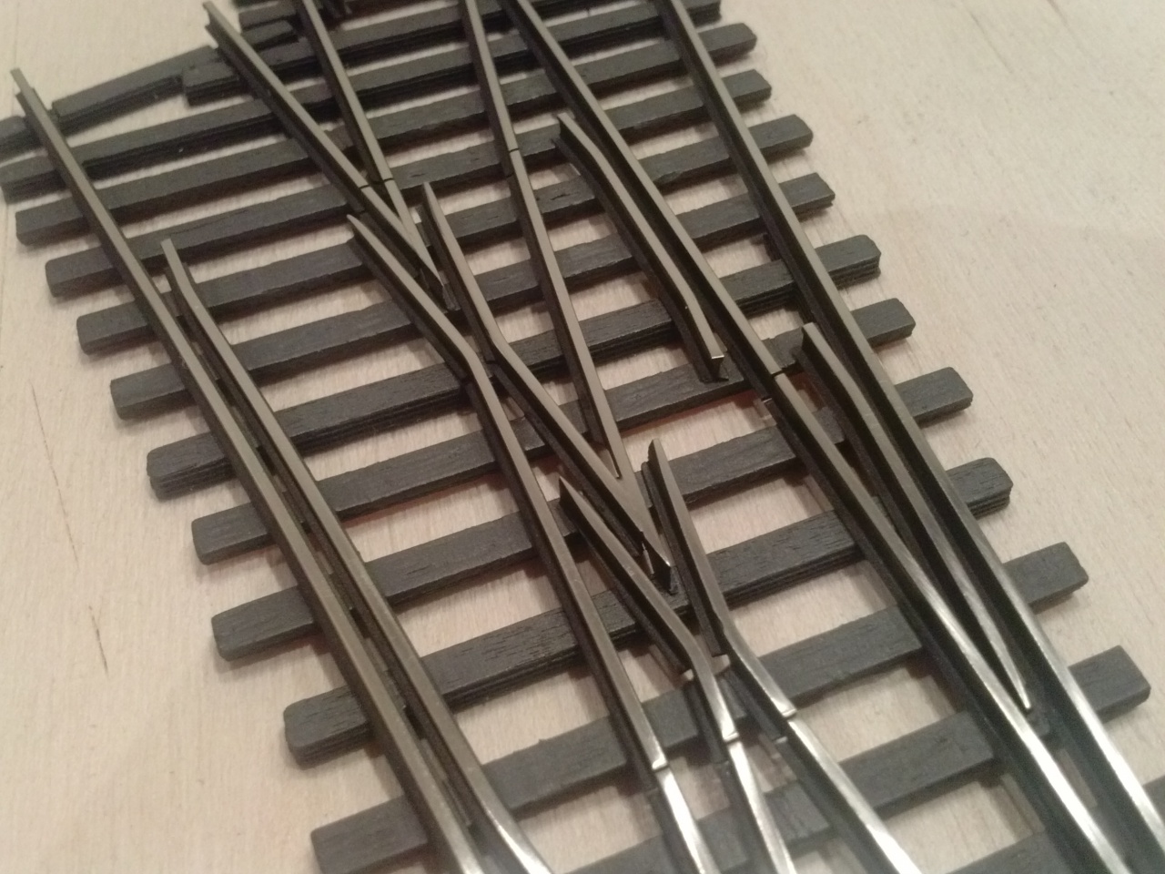

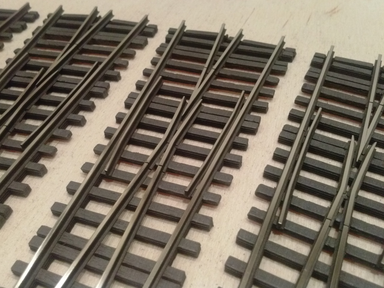

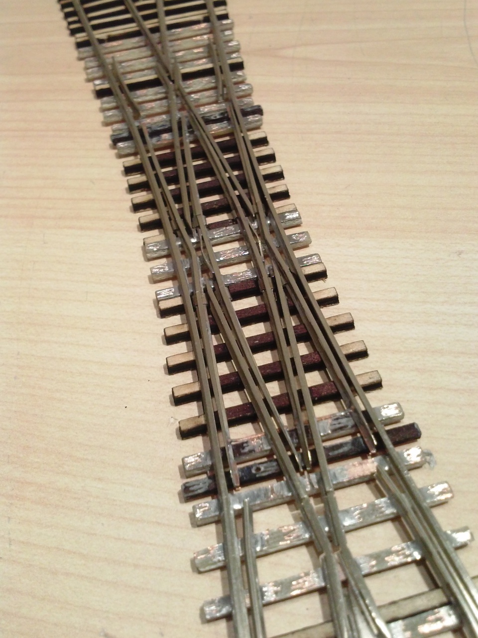

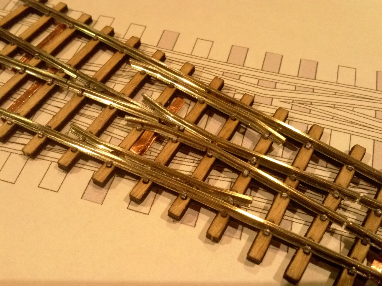

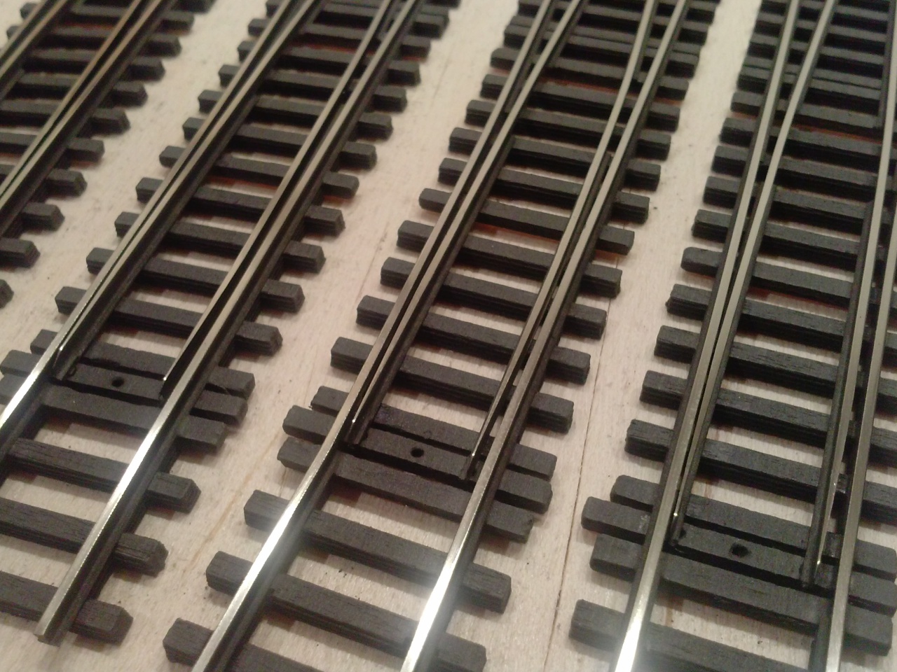

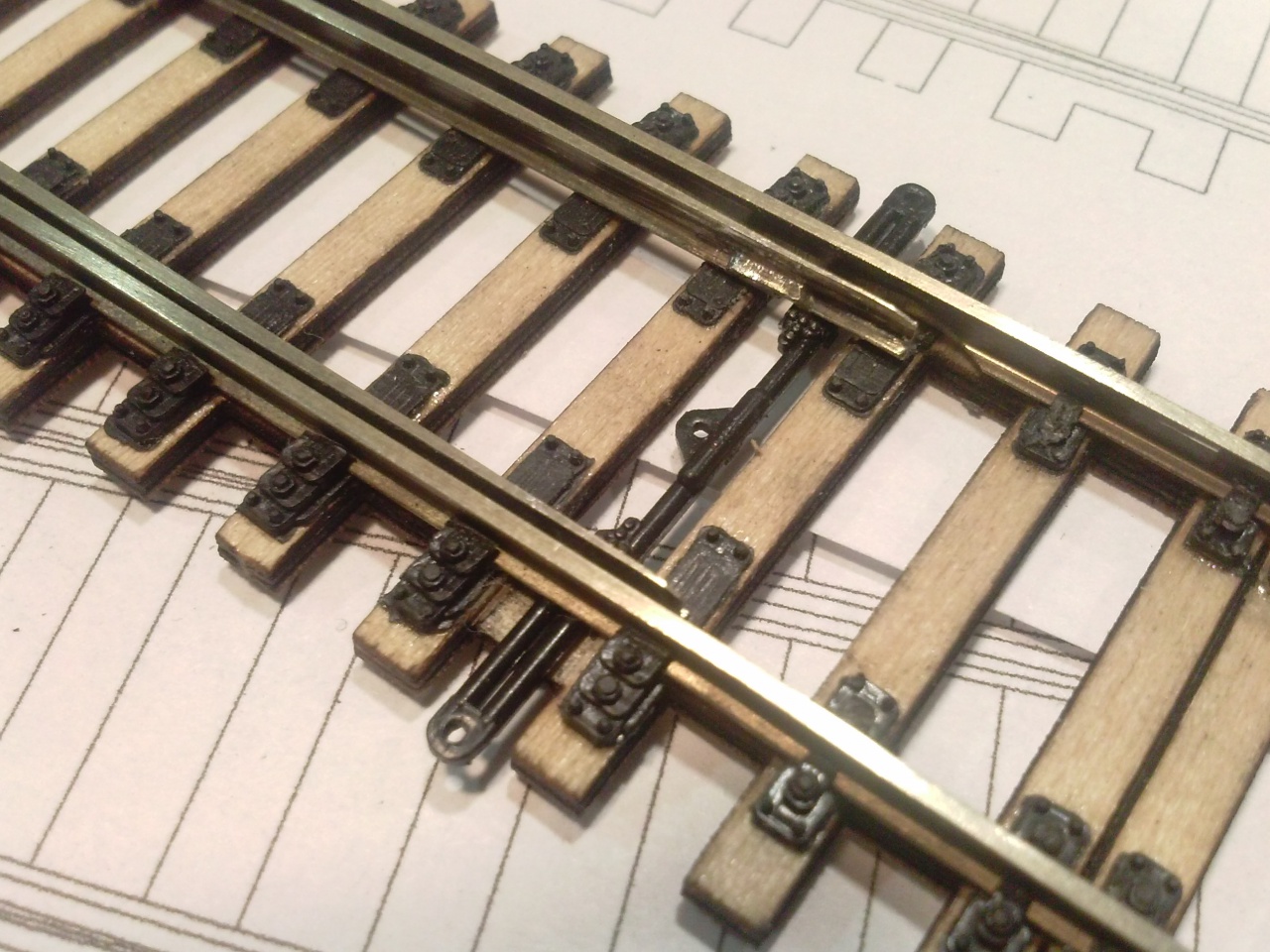

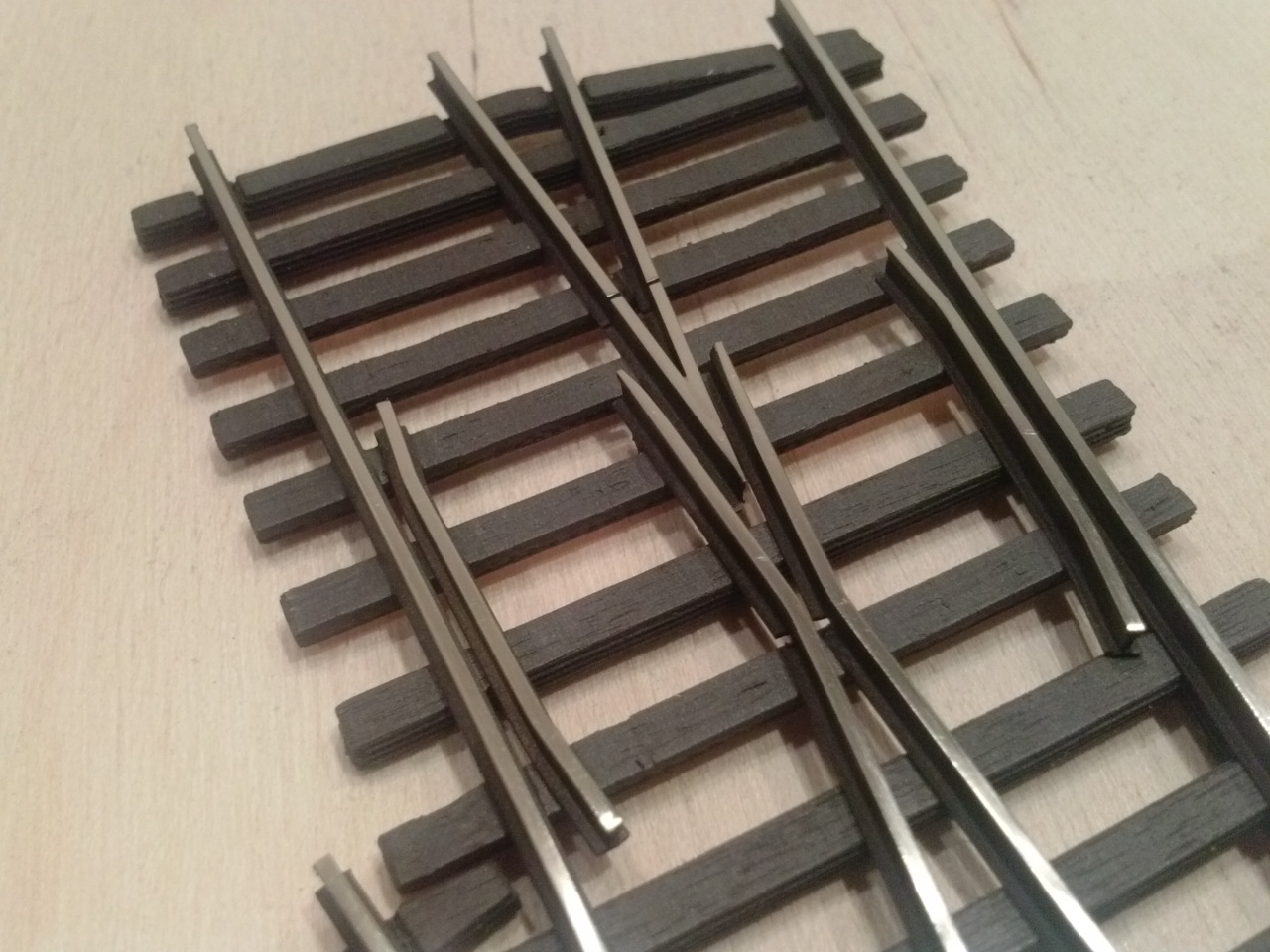

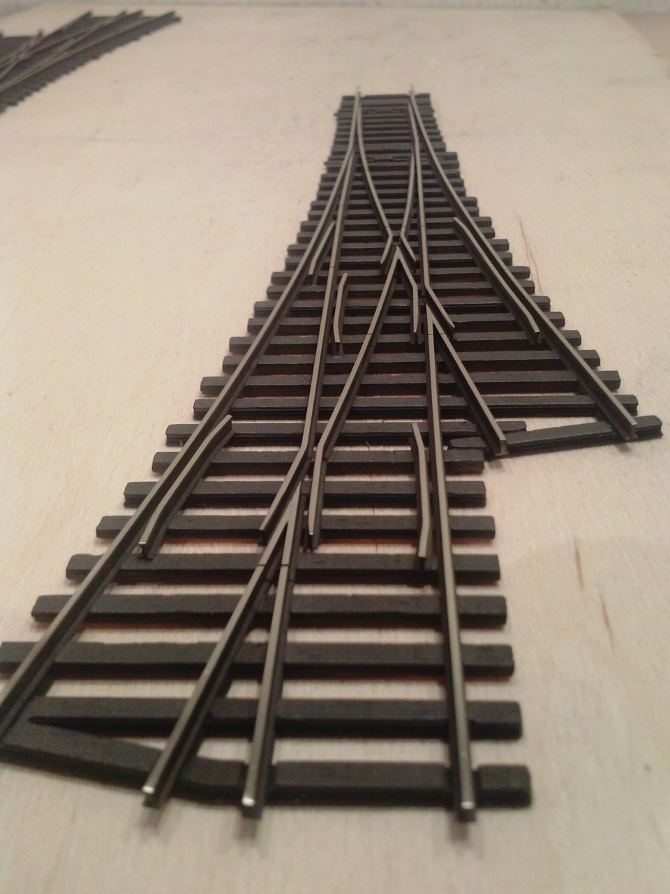

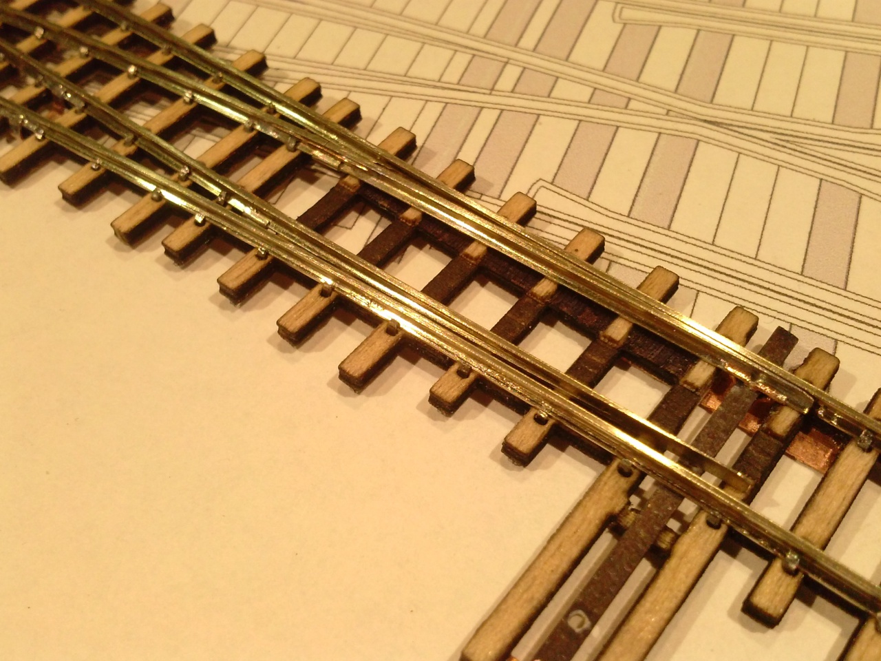

(#49340) Váltógyártó hozzászólása Válasz Jan 21, 2016

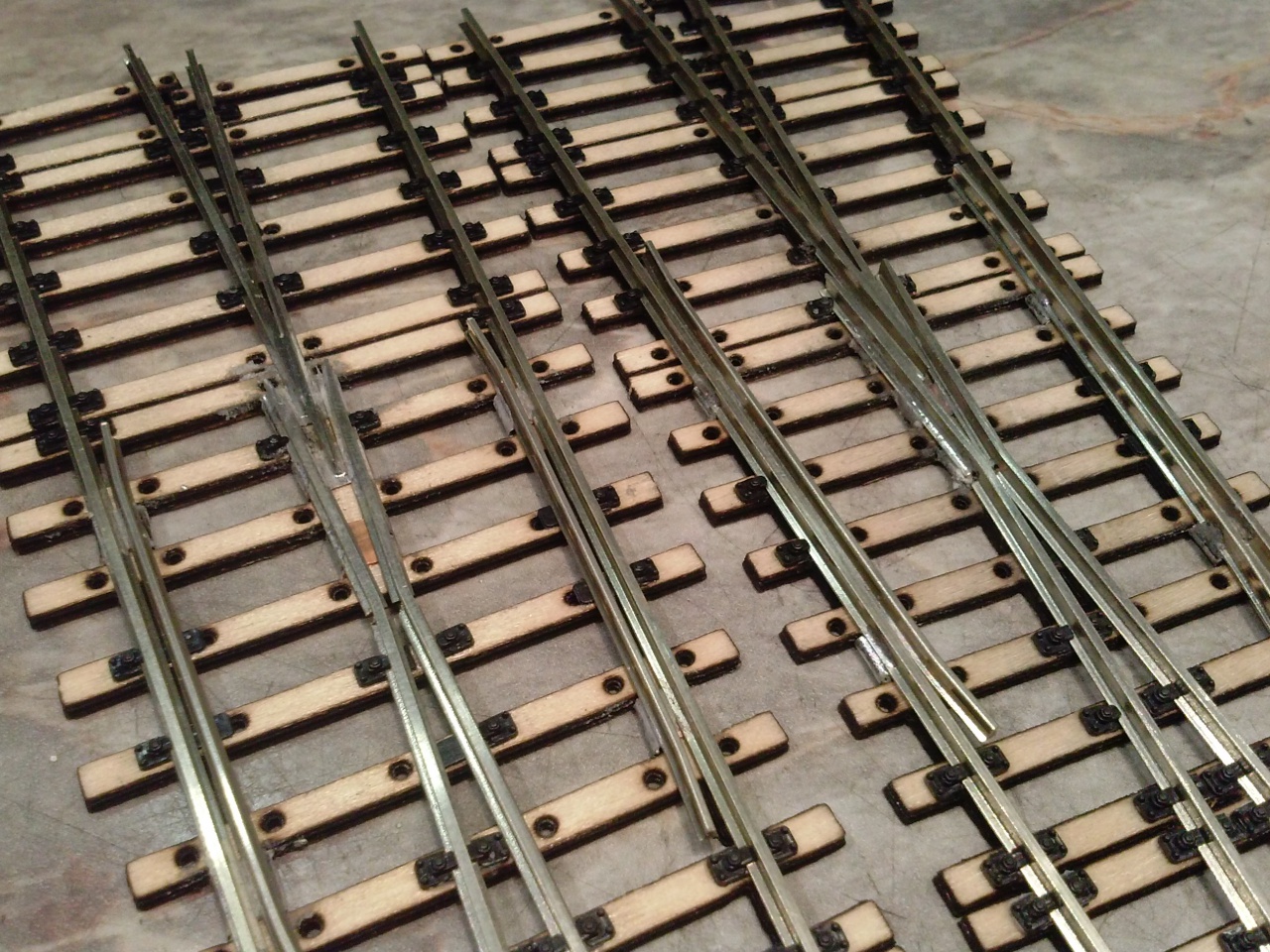

És egy új technika H0e-ben (CODE55 profil):
Több kép itt!
(#49341) maTTato válasza Váltógyártó hozzászólására (#49340) Válasz Jan 21, 2016
Nagyon szép!
(#49349) Váltógyártó válasza maTTato hozzászólására (#49341) Válasz Jan 22, 2016

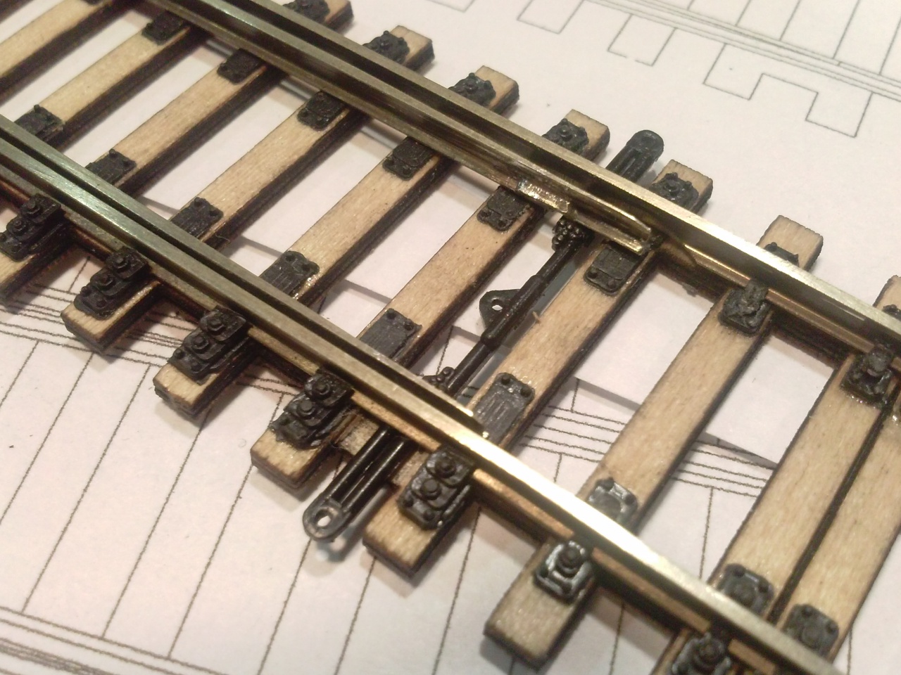

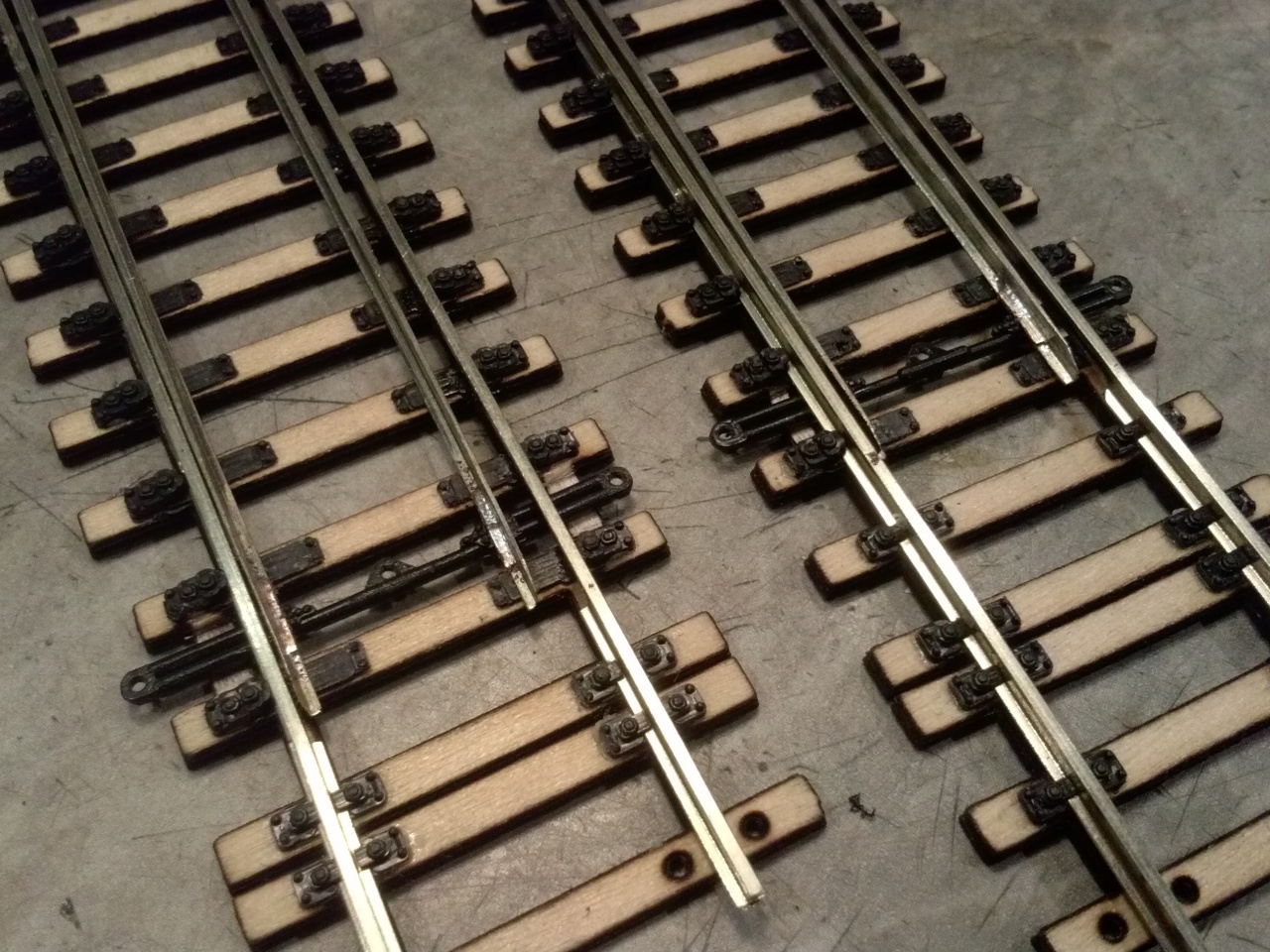

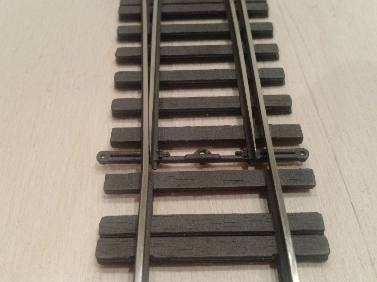

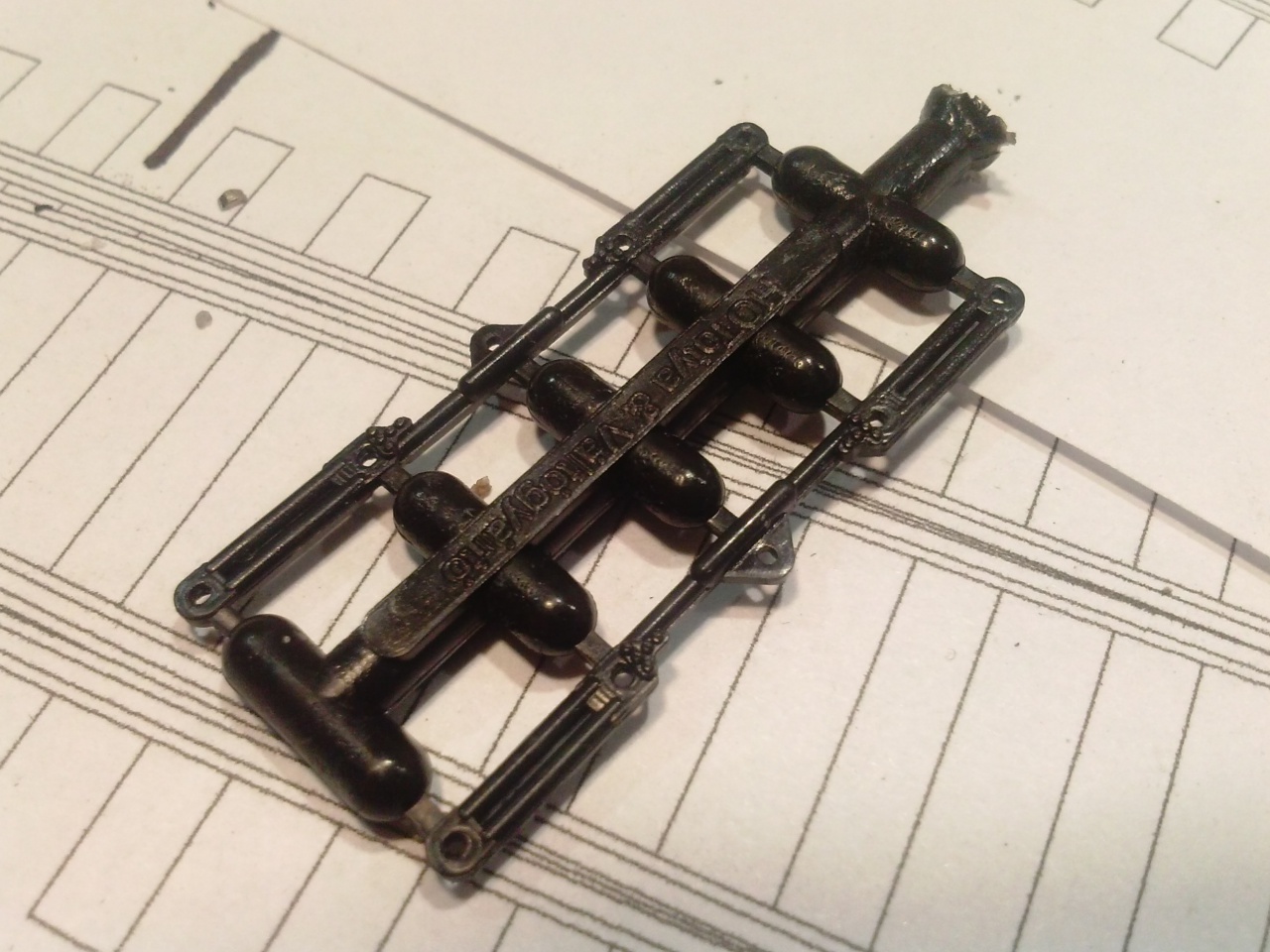

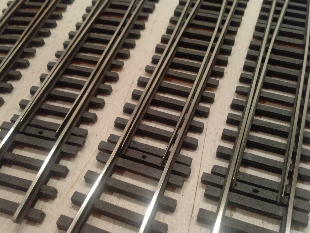

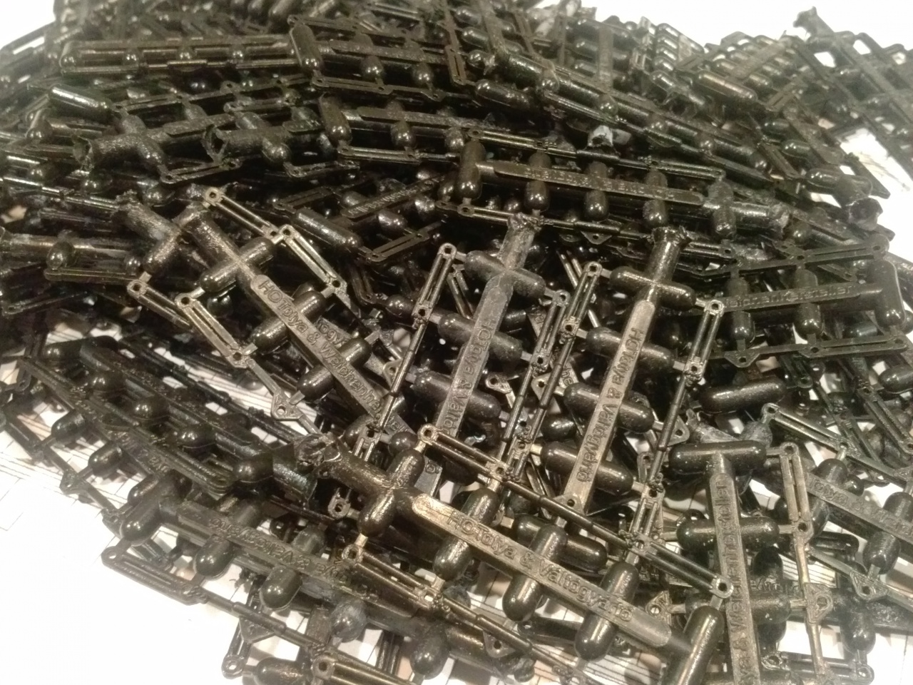

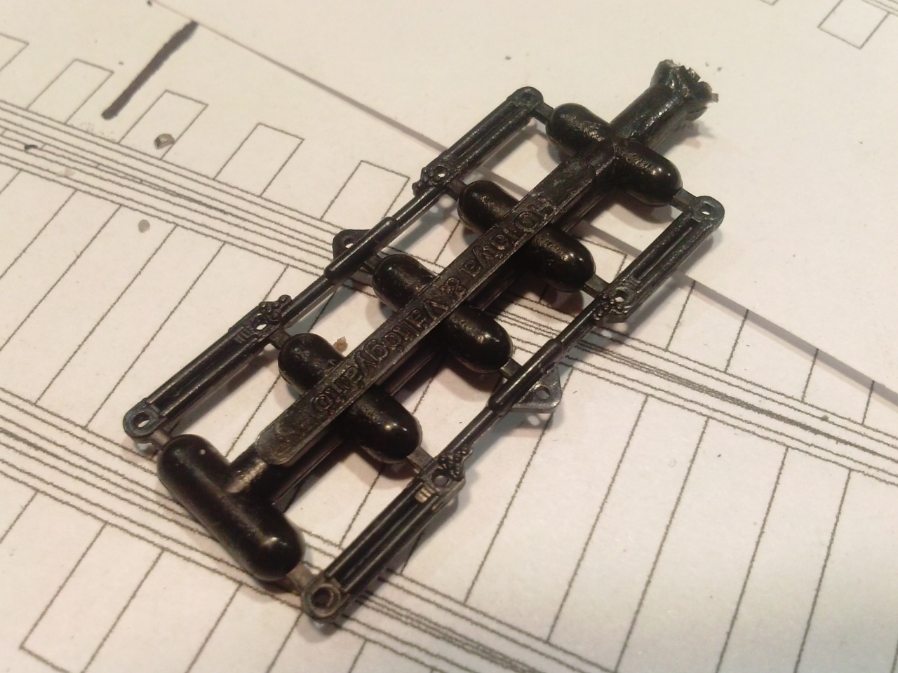

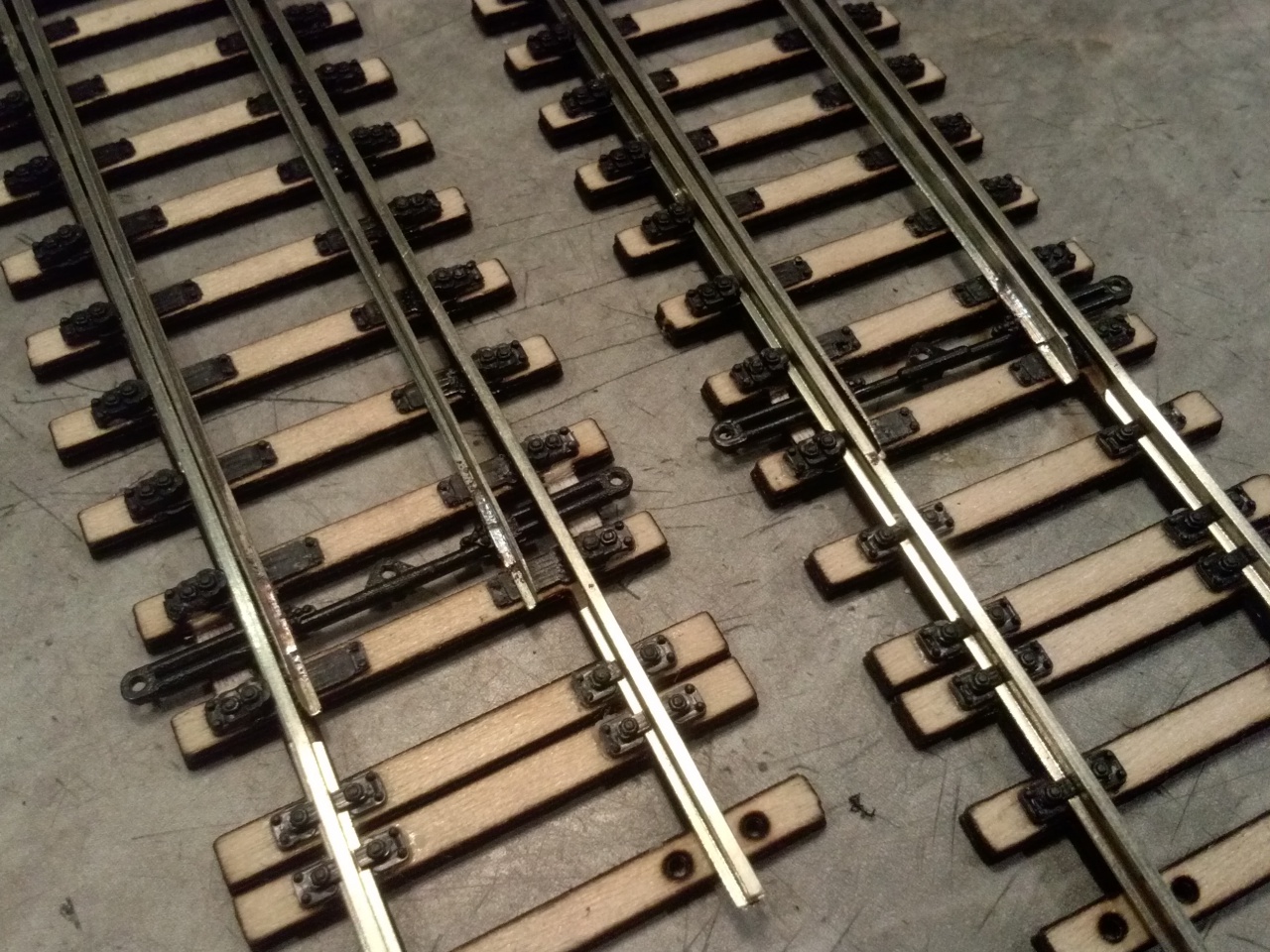

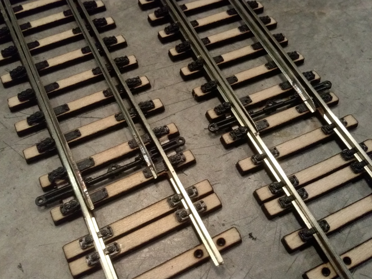

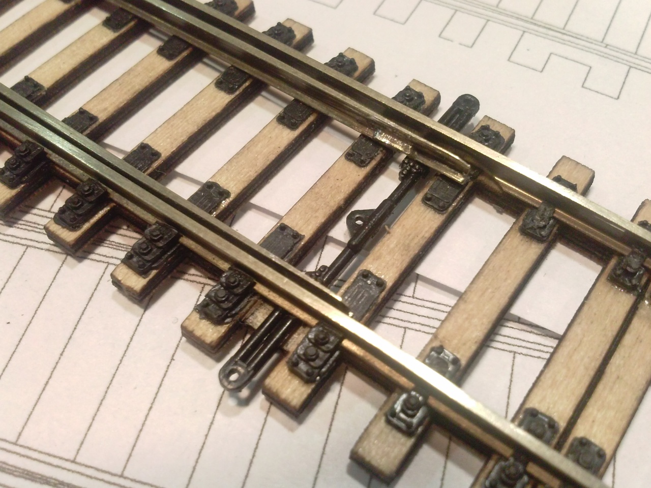

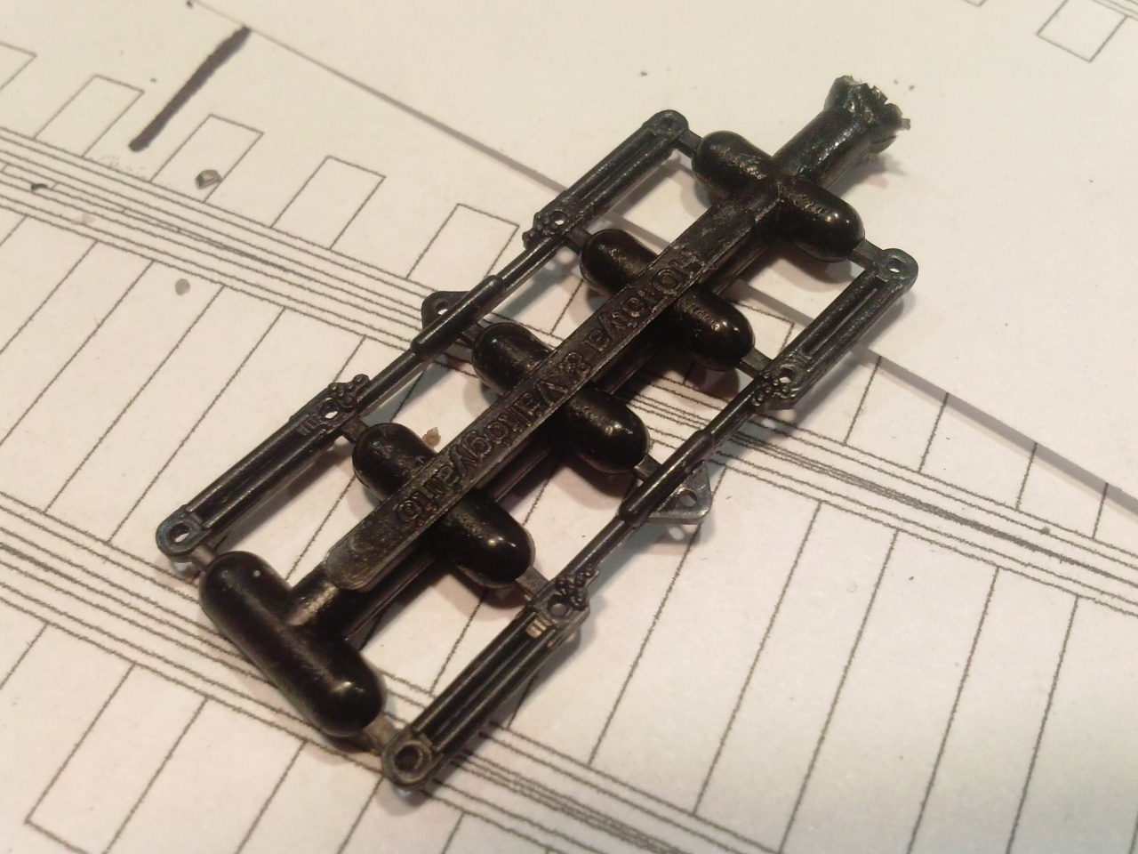

(#49410) Váltógyártó hozzászólása Válasz Jan 25, 2016

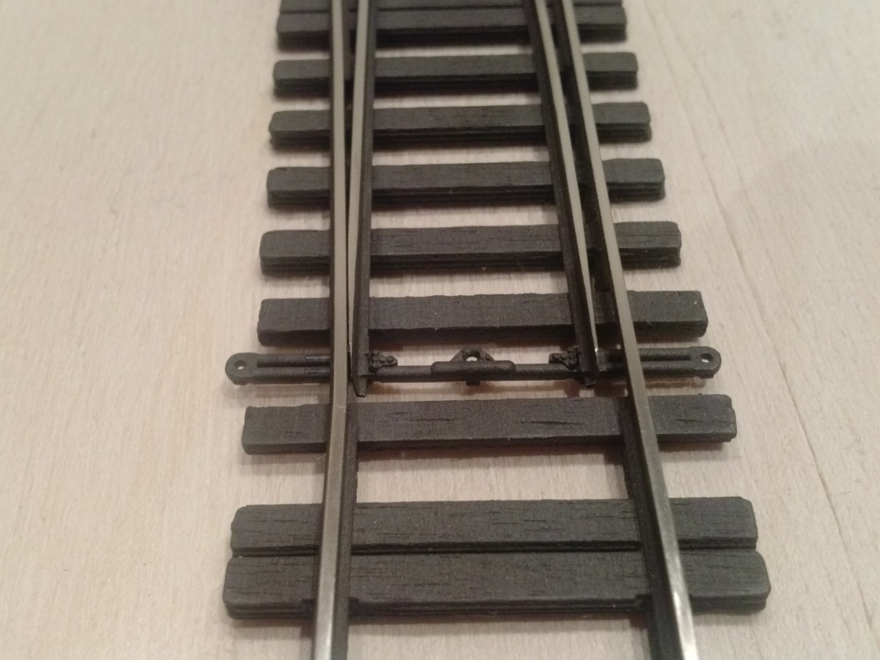

Legújabb fejlesztés: csúcssínmozgató rudazat!
(#49411) maTTato válasza Váltógyártó hozzászólására (#49410) Válasz Jan 25, 2016
Rutinból könyököltem, így az állam a helyén maradt!
(#49412) róbertke válasza Váltógyártó hozzászólására (#49410) Válasz Jan 25, 2016
Viszem vissza hozzád a Hózentrógert átépíteni. Az időpontot majd te szabd meg légyszíves.
(#49413) Váltógyártó válasza róbertke hozzászólására (#49412) Válasz Jan 25, 2016
Azt sajns nem lehet átépíteni, egészen mások az alapok egy sínkötéses váltónál!

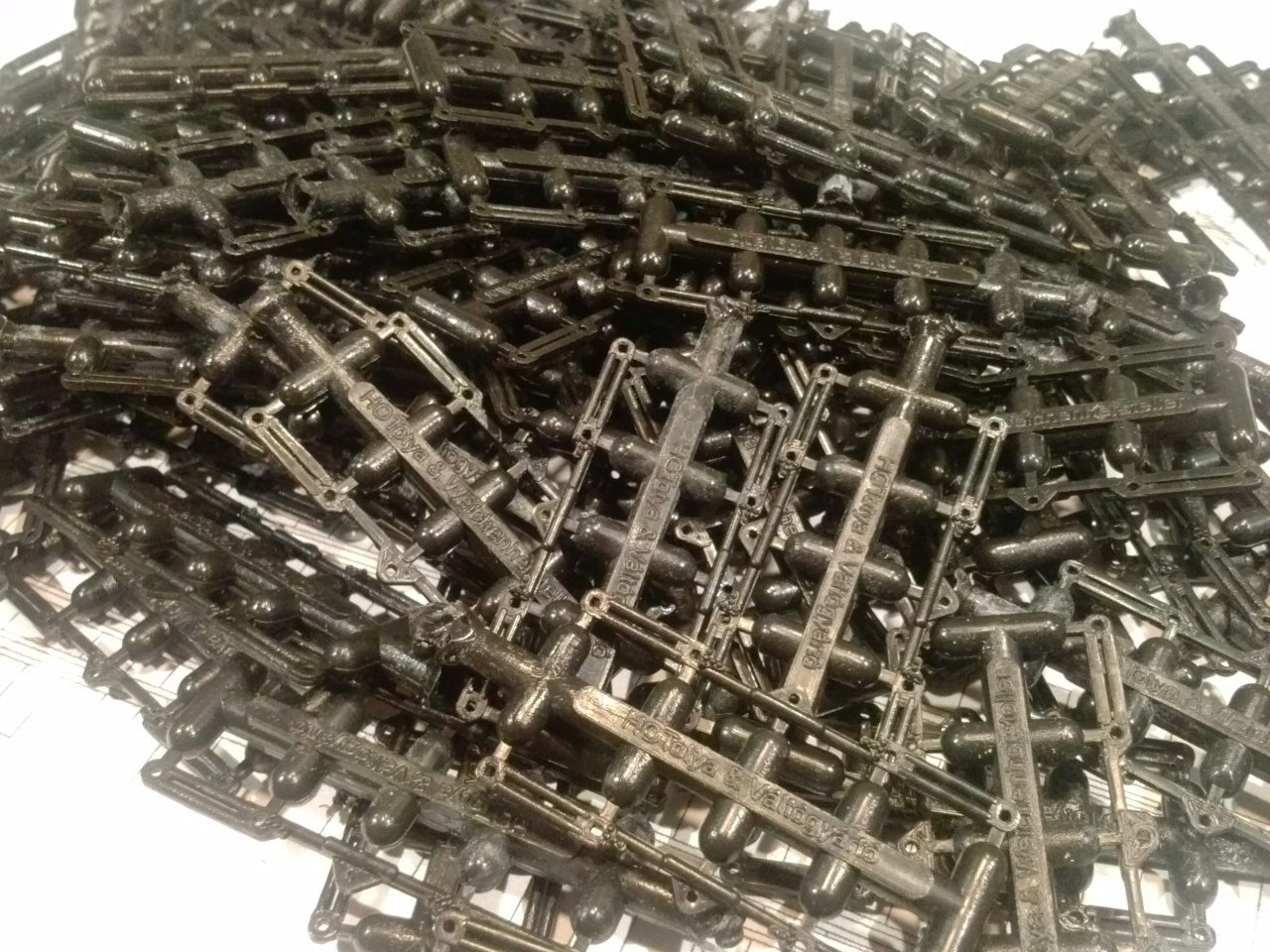

(#49419) Váltógyártó válasza HOTotya hozzászólására (#49417) Válasz Jan 26, 2016
Hát igen...
Le kéne gyártani 0,3mm-rel alacsonyabb egyoldalas imitációkat, és azt a kb. 2500 darab kis vackot egyesével felragasztgatni!
Azt hiszem, ezt a bizniszt meghagyom neked!

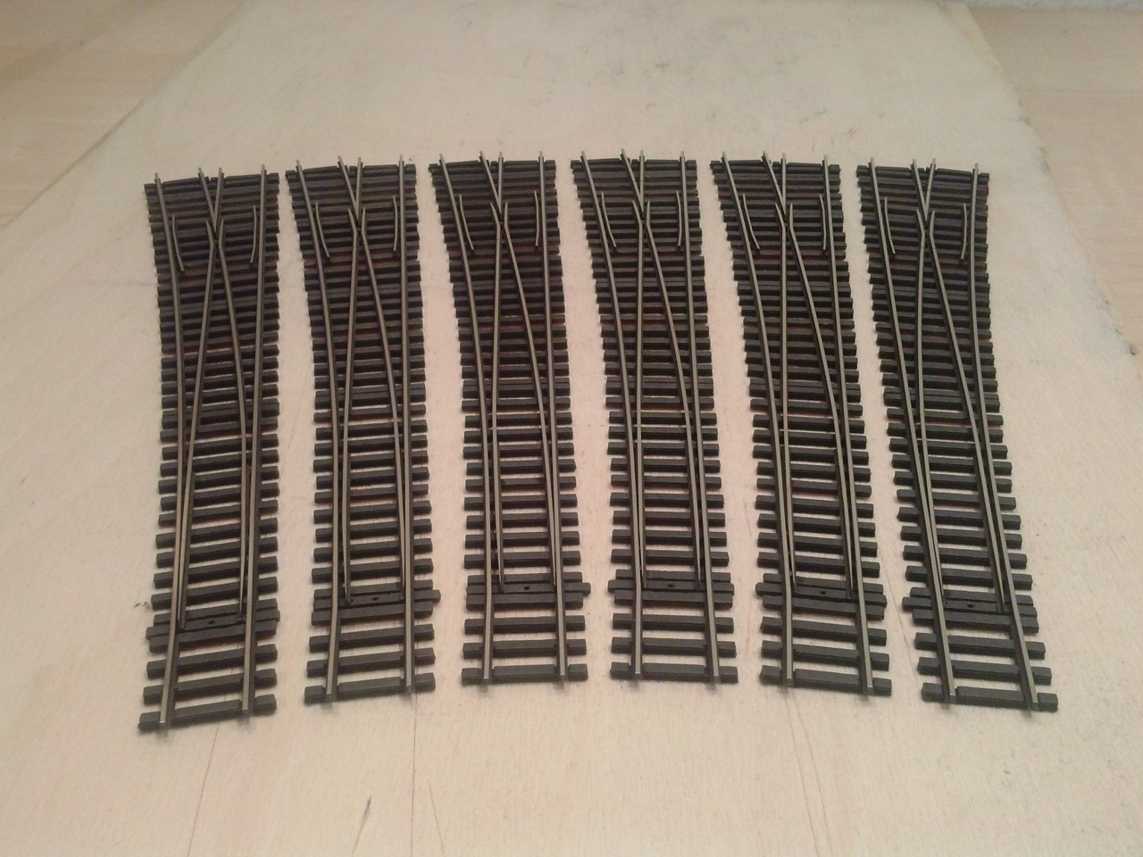

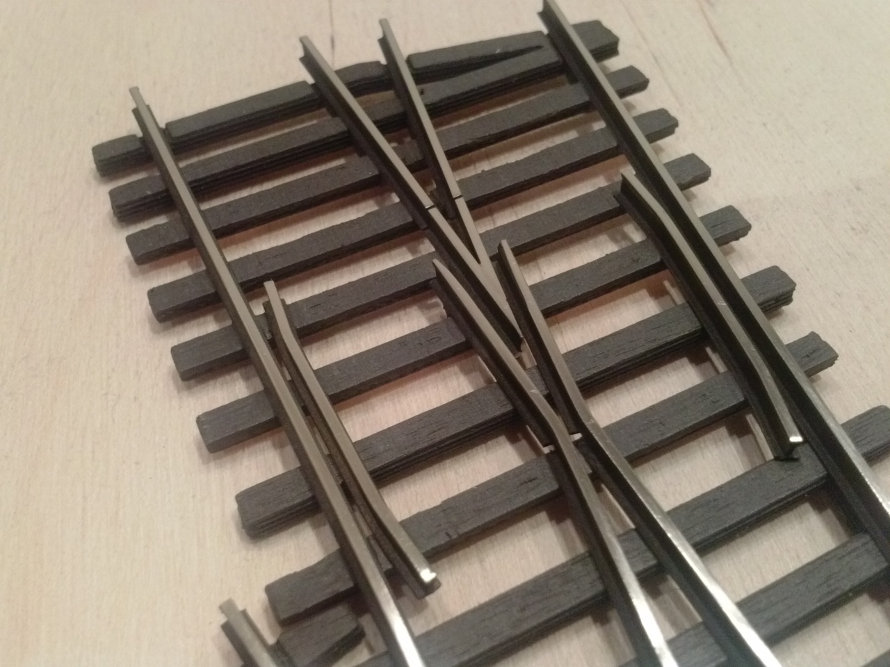

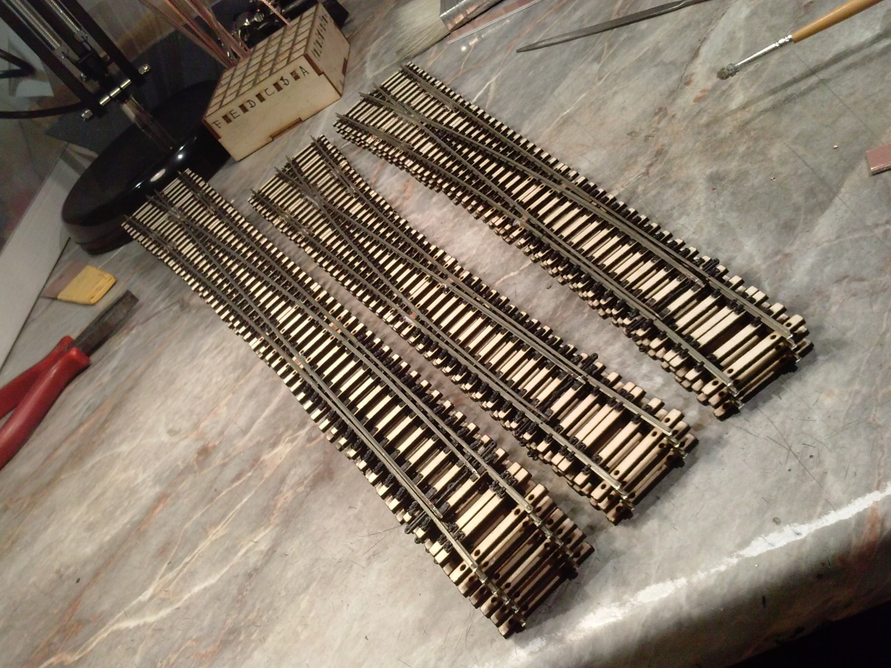

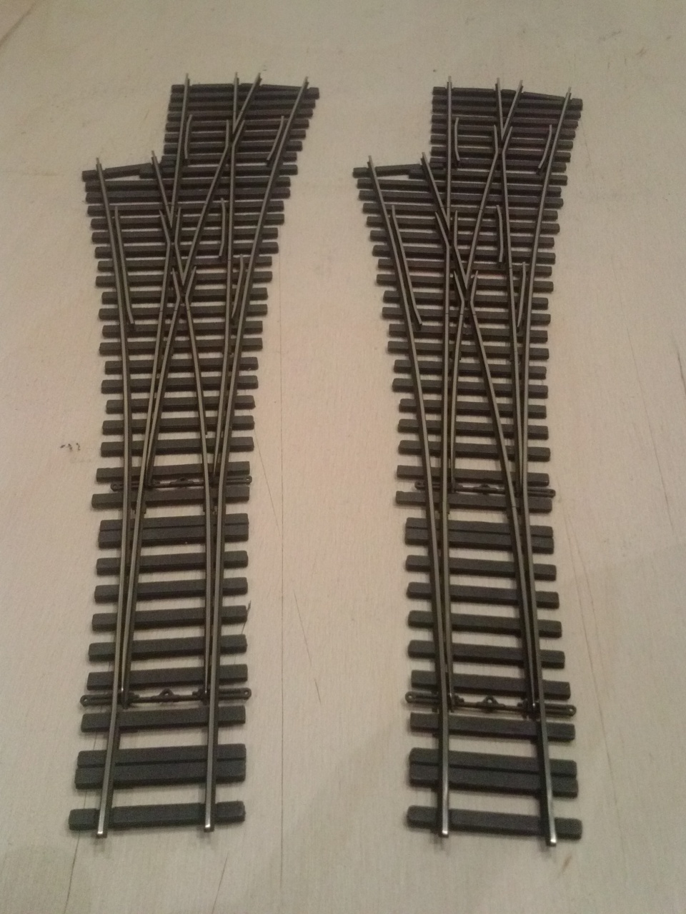

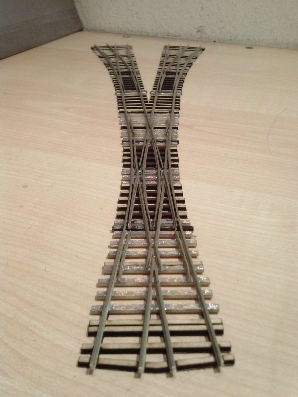

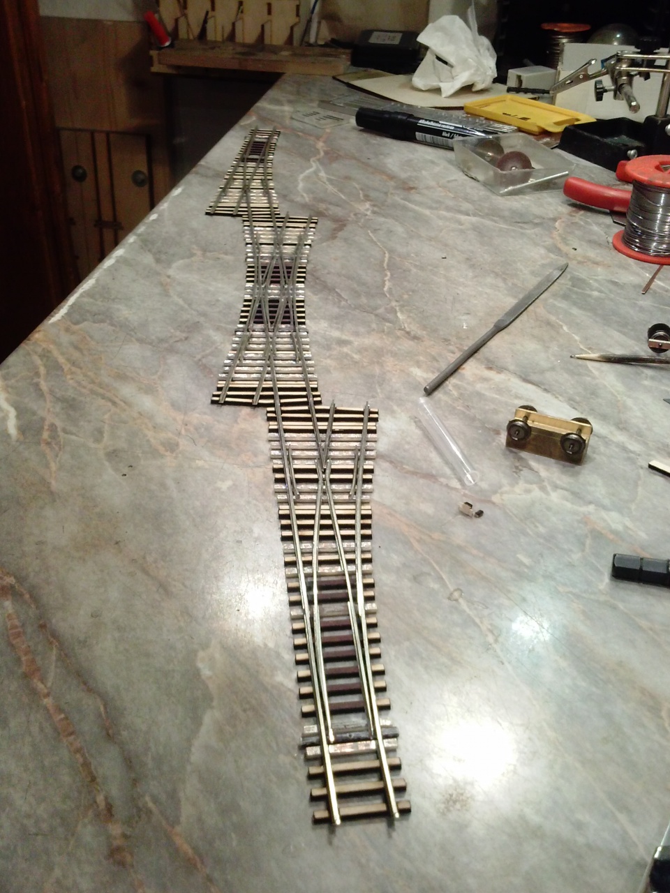

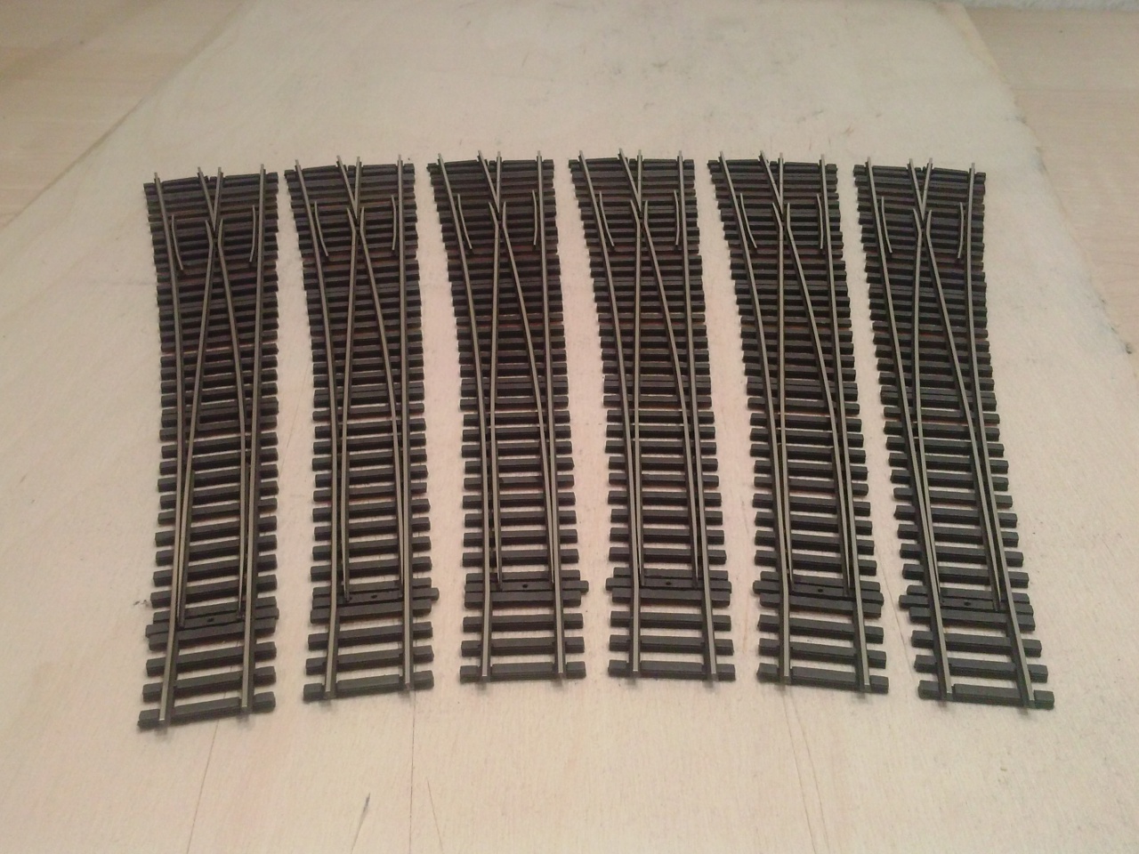

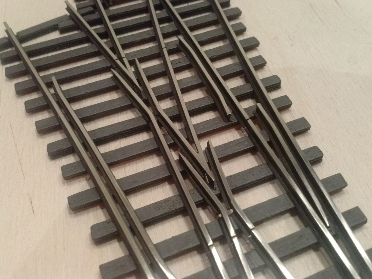

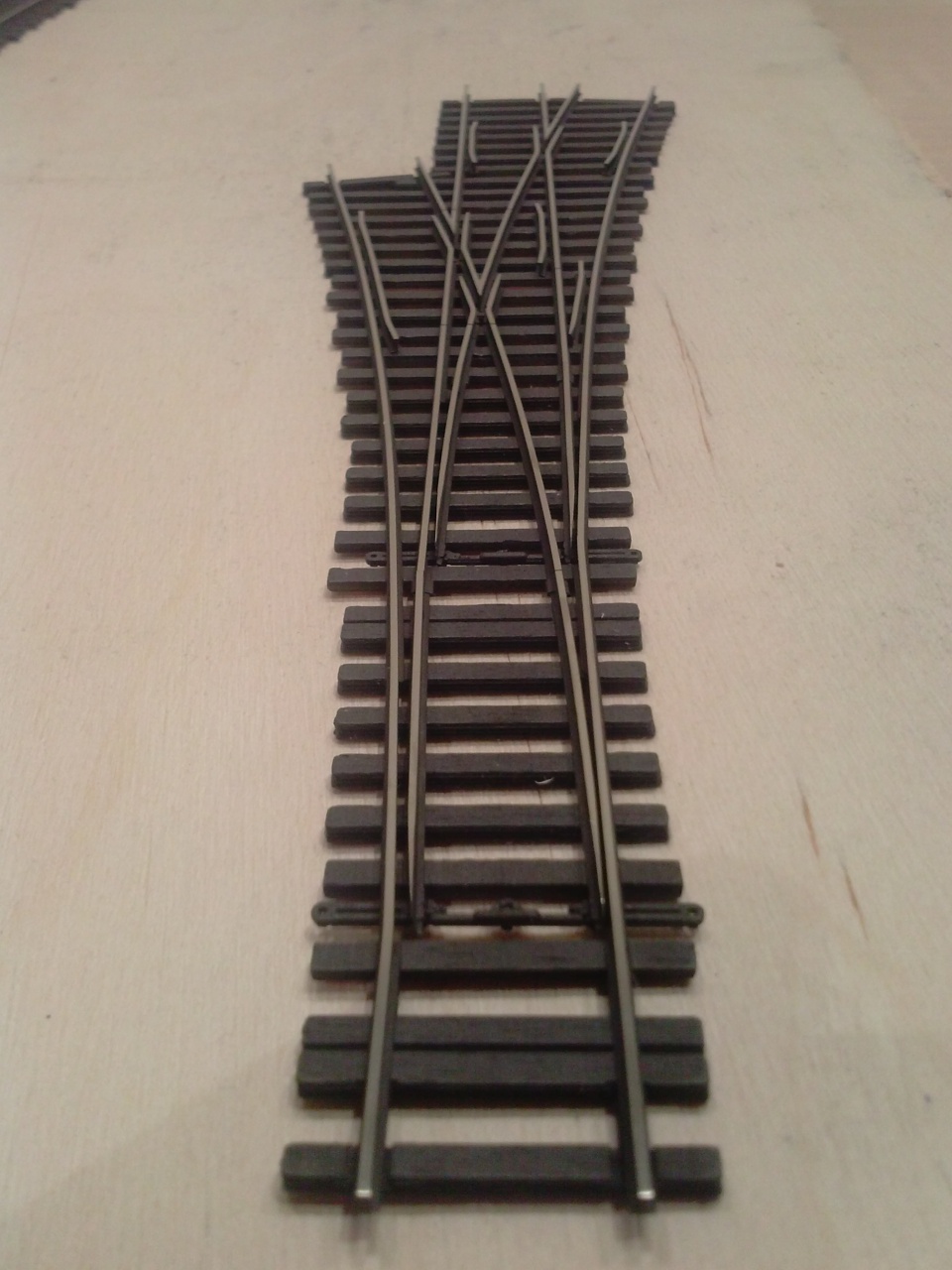

(#50052) Váltógyártó hozzászólása Válasz Márc 4, 2016

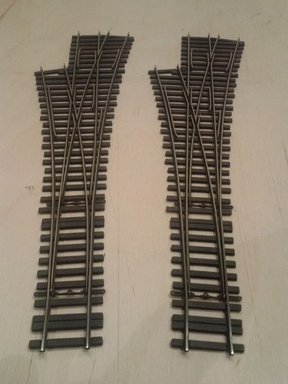

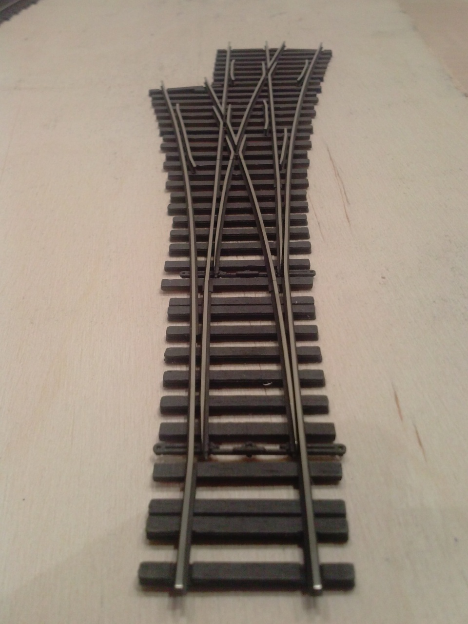

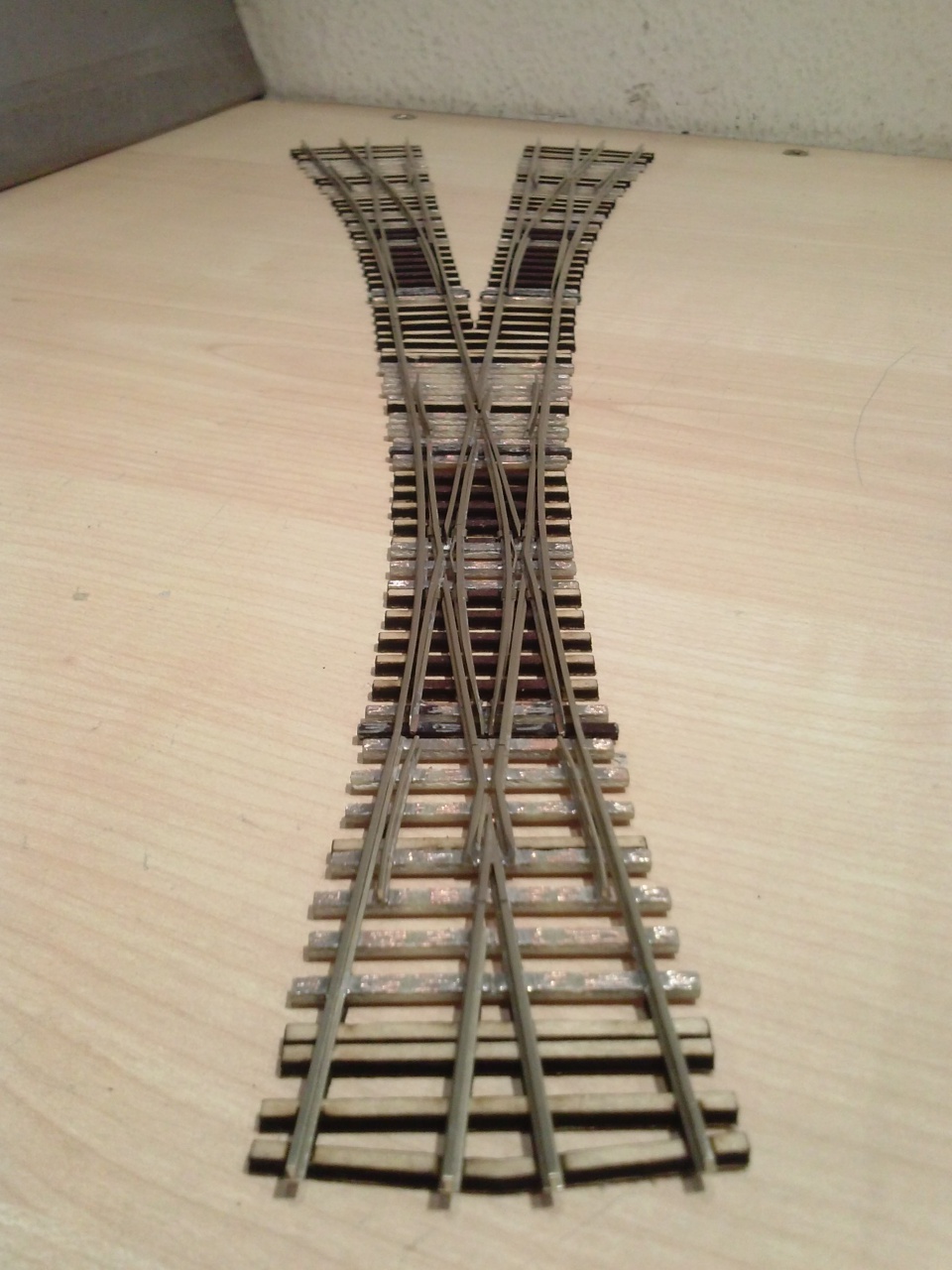

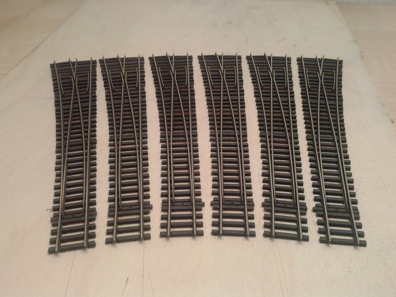

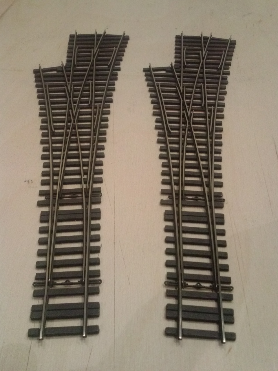

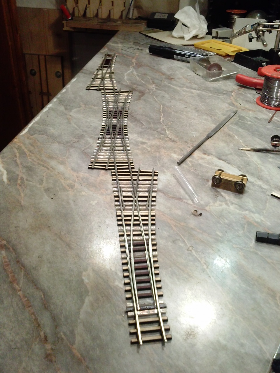

No, erős késéssel elkészült két PECO SL-E199 geometriájú (de annak tükörképe) hármas váltó. A legszebb az egészben, hogy valójában csak egyet kellett volna csinálnom, lövésem sincs, miért emlékeztem úgy, hogy kettő kell! Hiába, a kor...
(#50053) Váltógyártó válasza Váltógyártó hozzászólására (#50052) Válasz Márc 4, 2016
Szóval az egyik szerető gazdáját keresi még, majd felteszem az apróba.

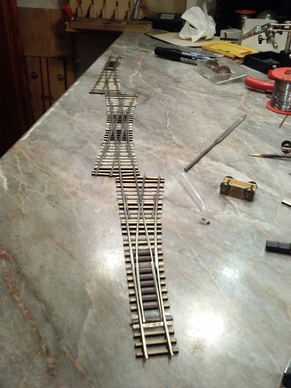

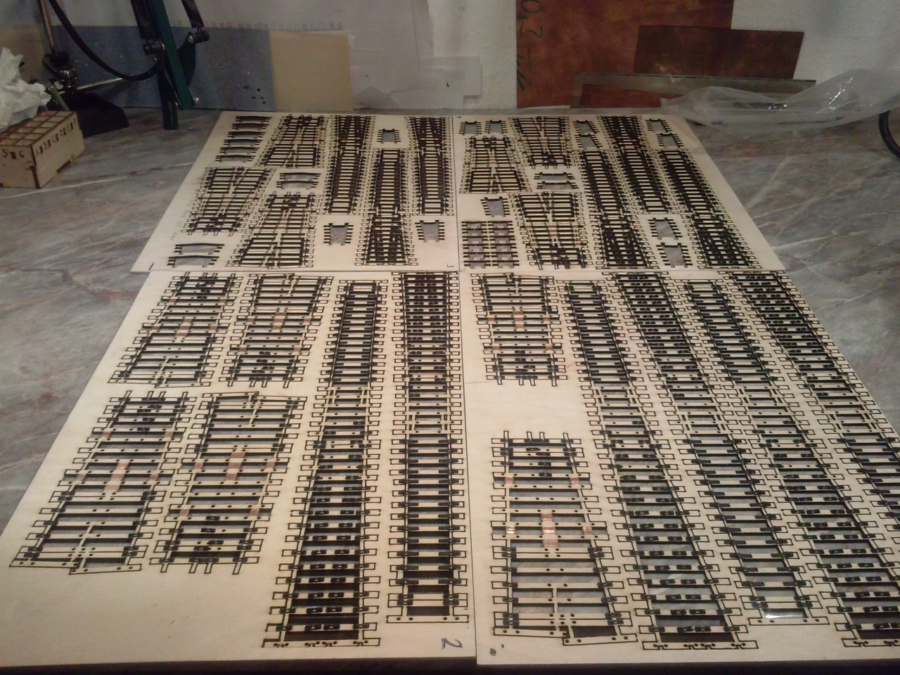

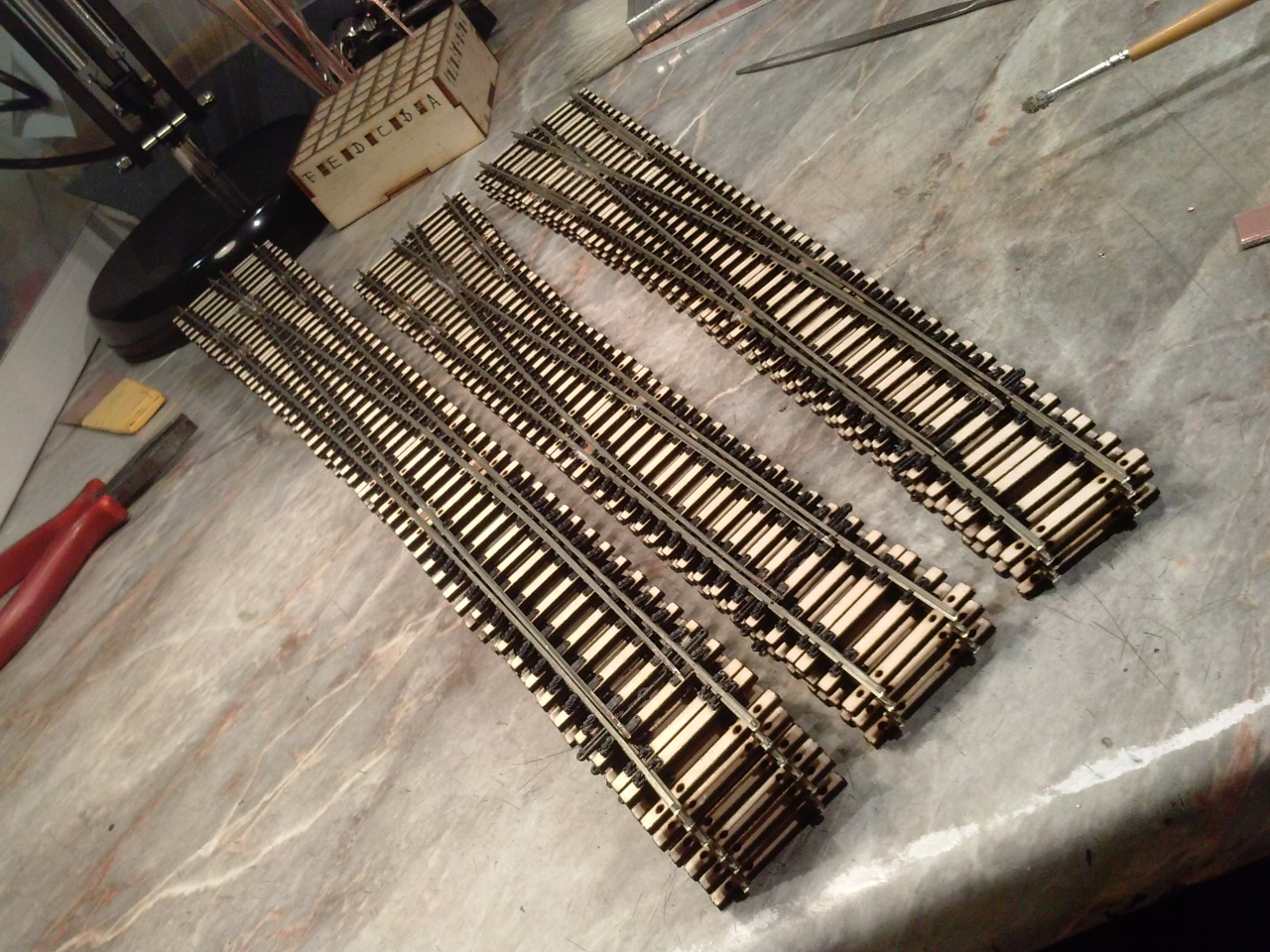

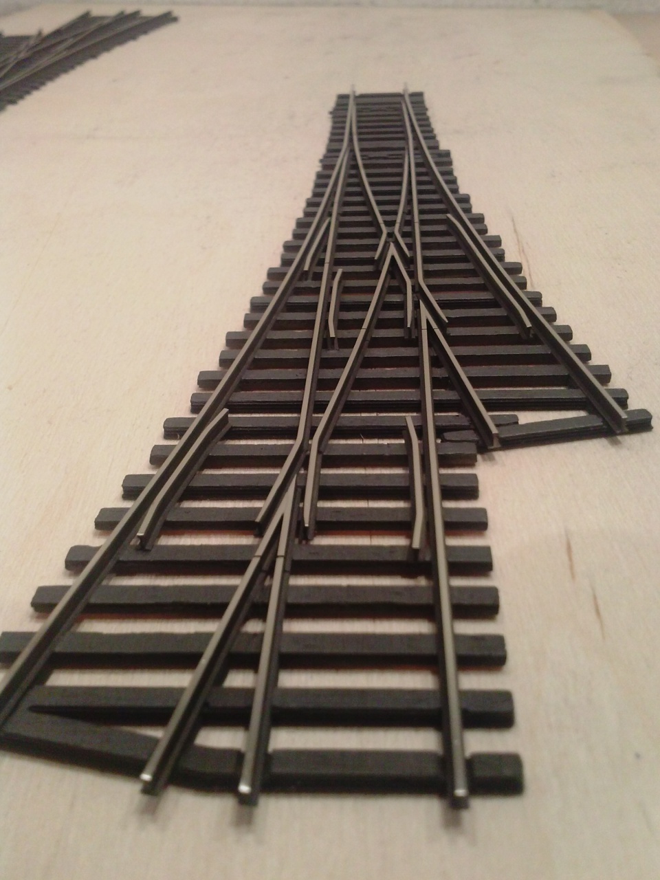

(#50054) Váltógyártó hozzászólása Válasz Márc 4, 2016

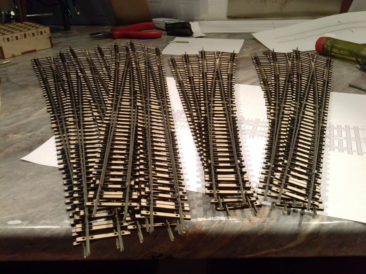

TT FREMO kompatibilis 10 fokos váltók.
(#50077) HOTotya válasza Váltógyártó hozzászólására (#50052) Válasz Márc 6, 2016
Azért csináltál kettőt,mert párosan szép az élet......ja és a kor...

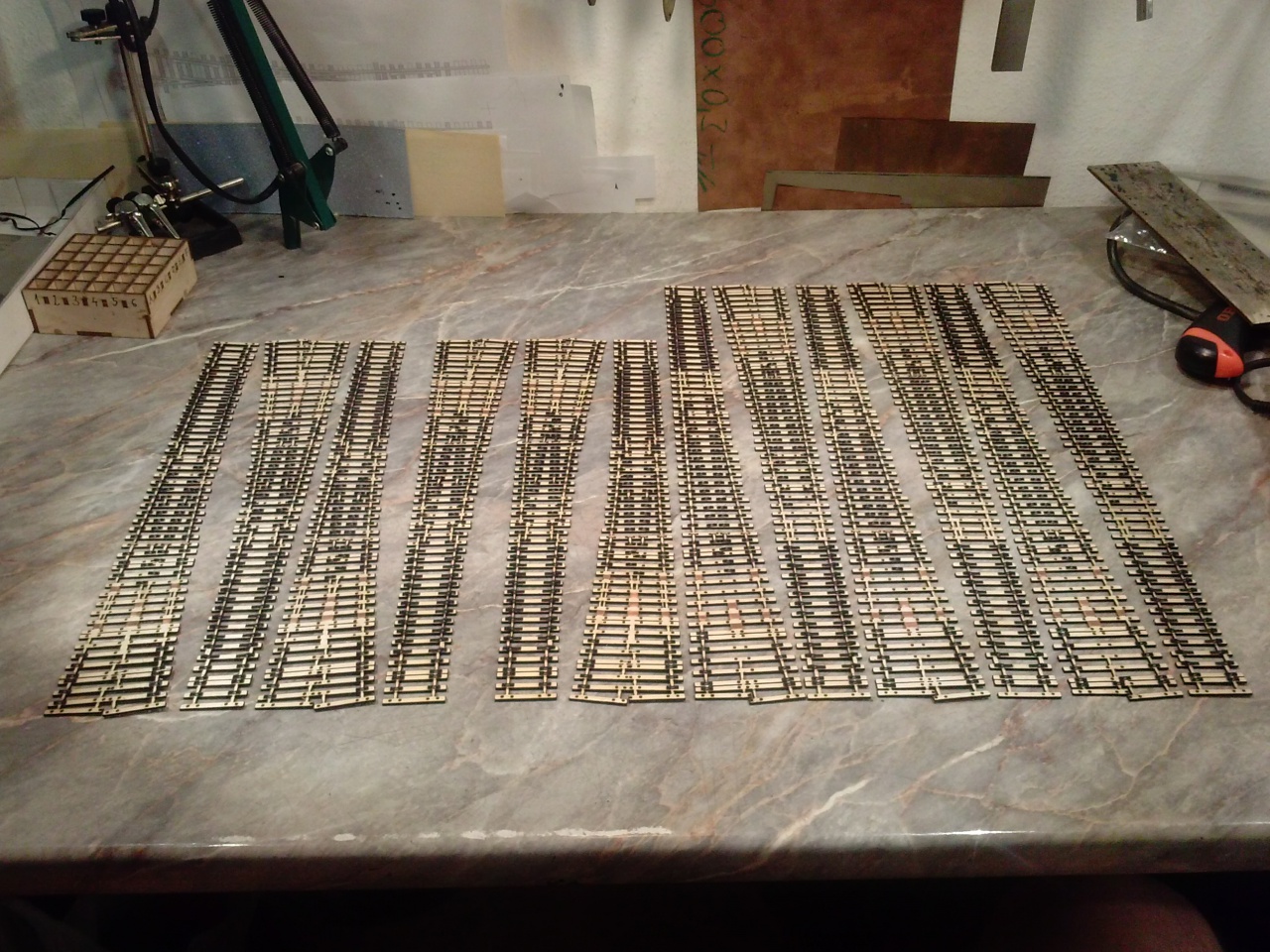

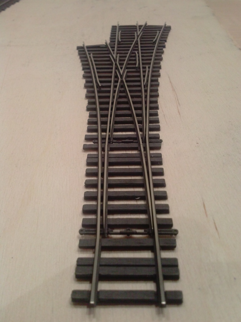

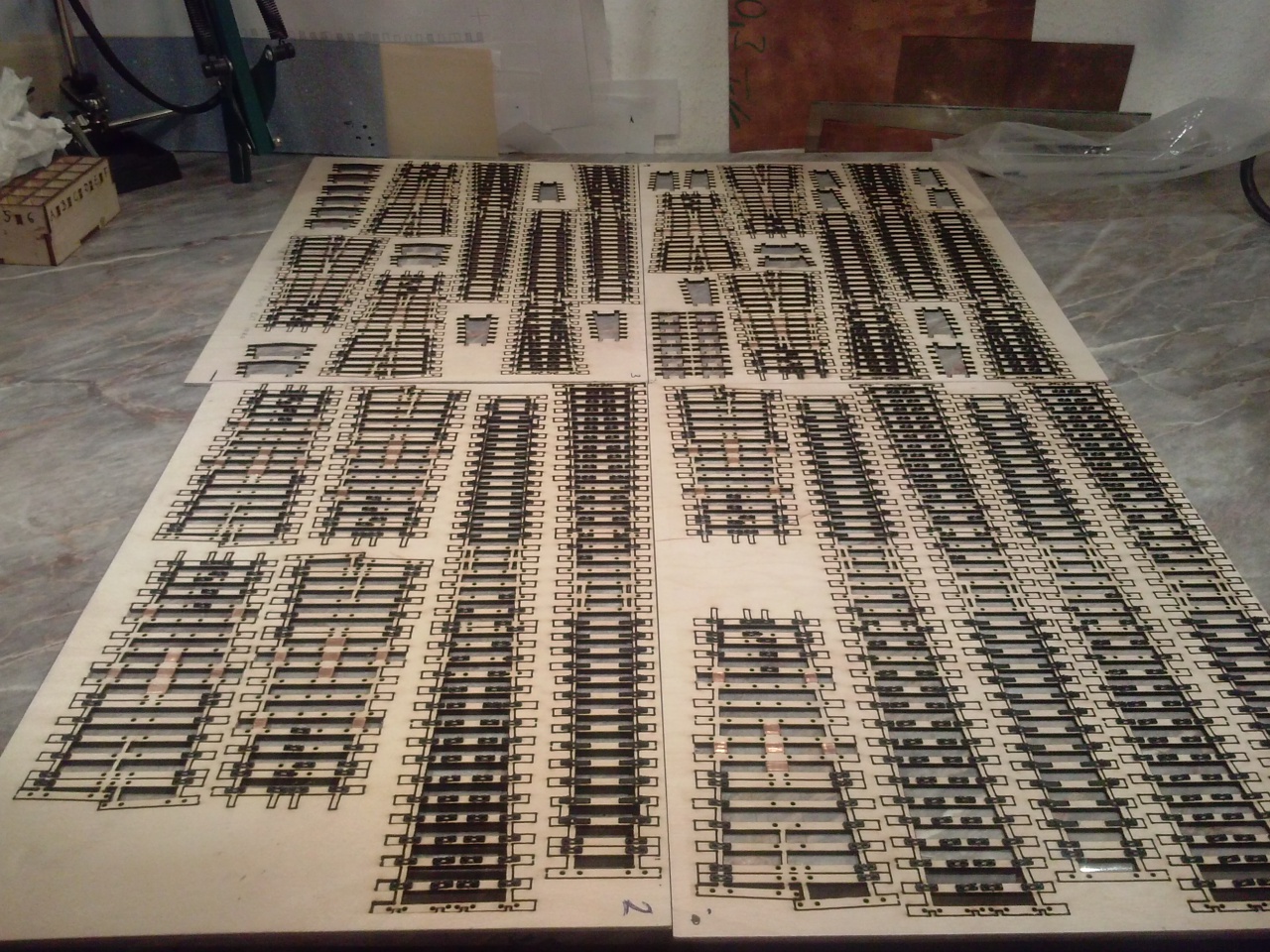

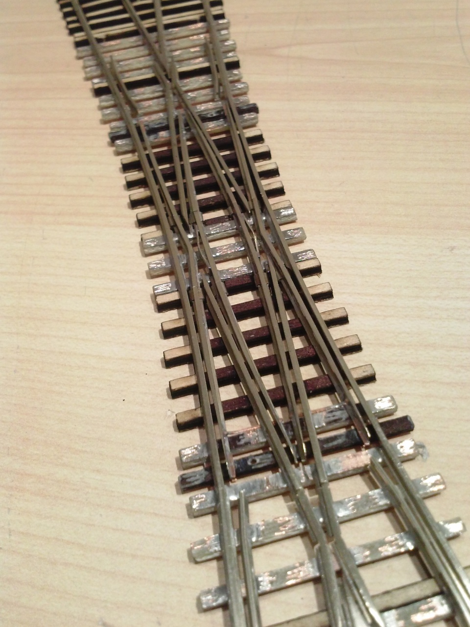

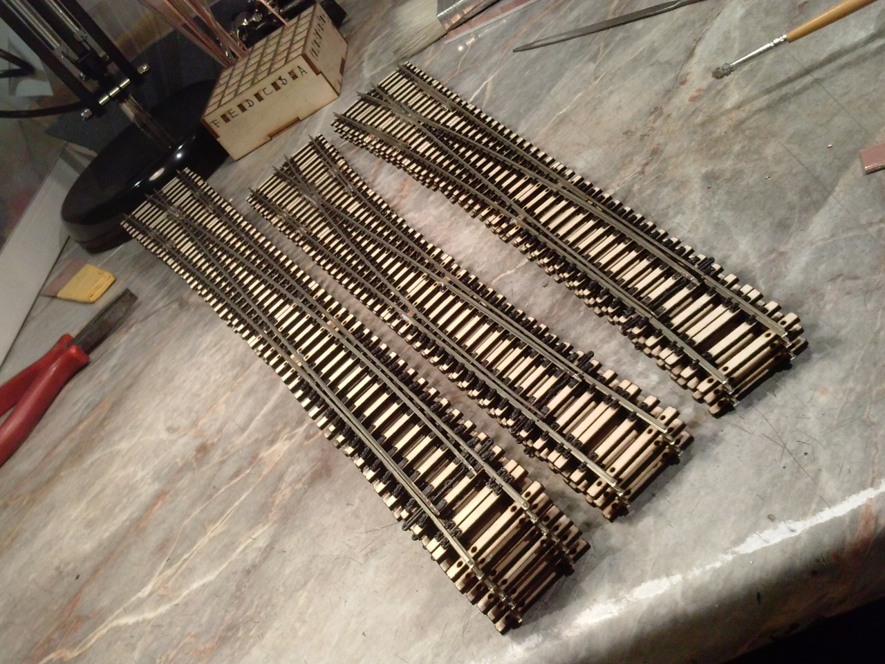

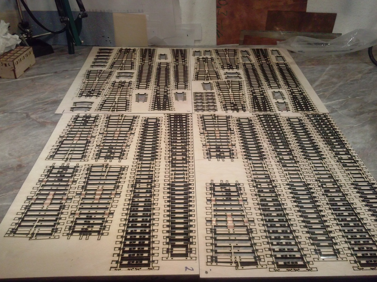

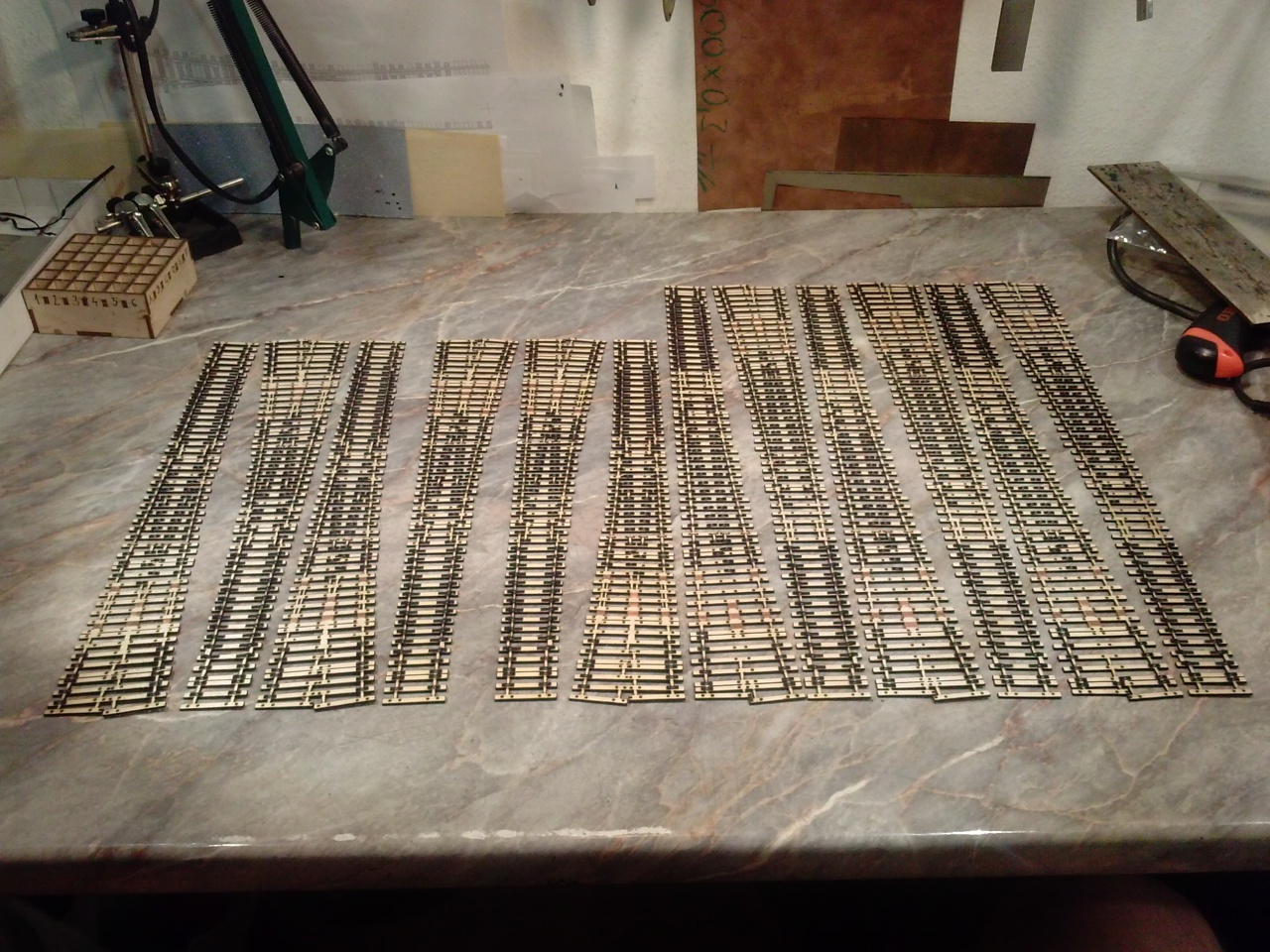

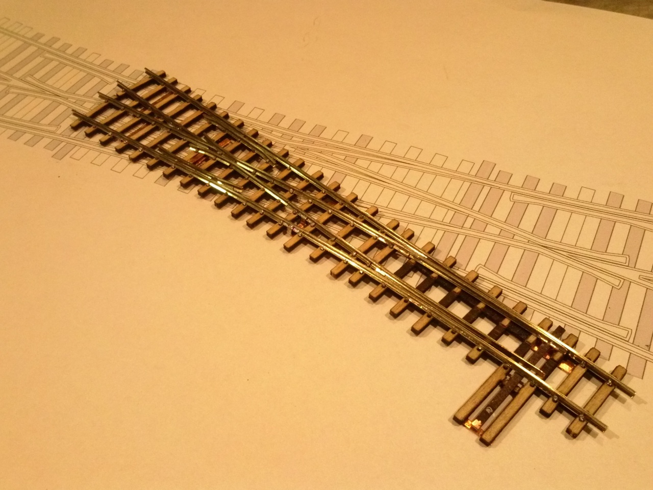

(#50130) Váltógyártó válasza Váltógyártó hozzászólására (#49339) Válasz Márc 8, 2016
Haladok, mint a csiga!

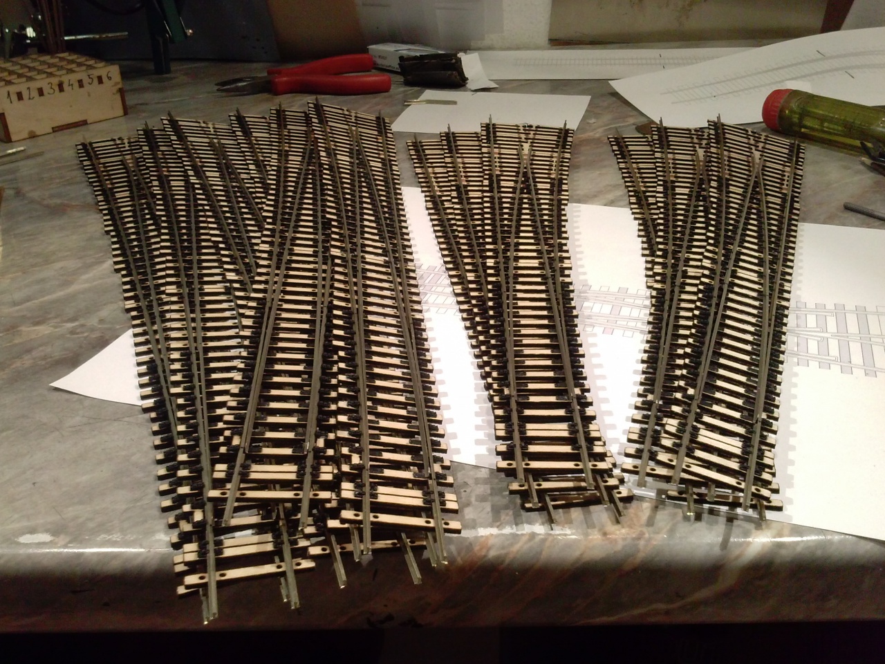

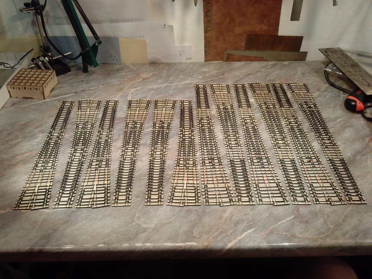

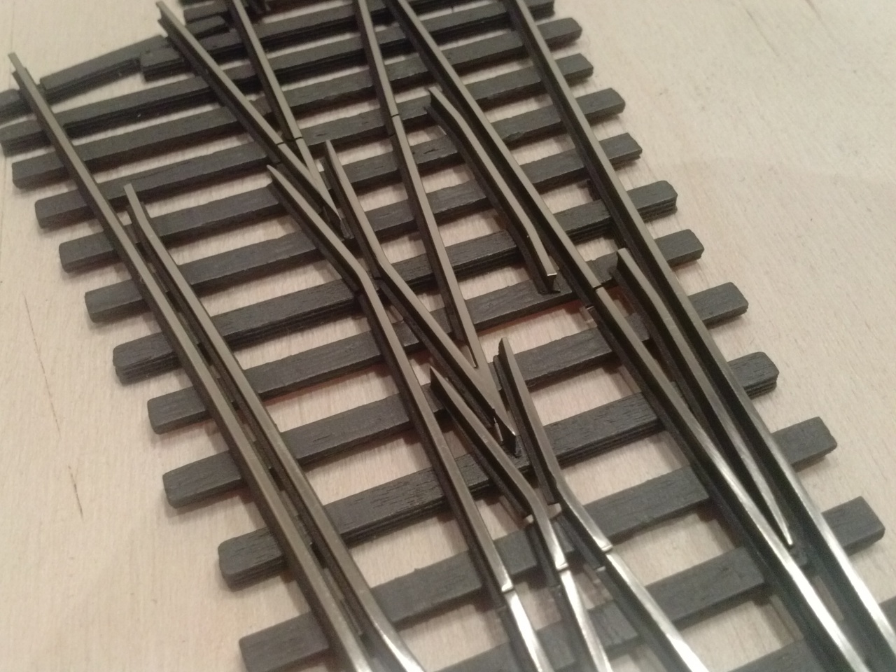

(#50131) Váltógyártó hozzászólása Válasz Márc 8, 2016
Néhány újabb TT 12 fok...

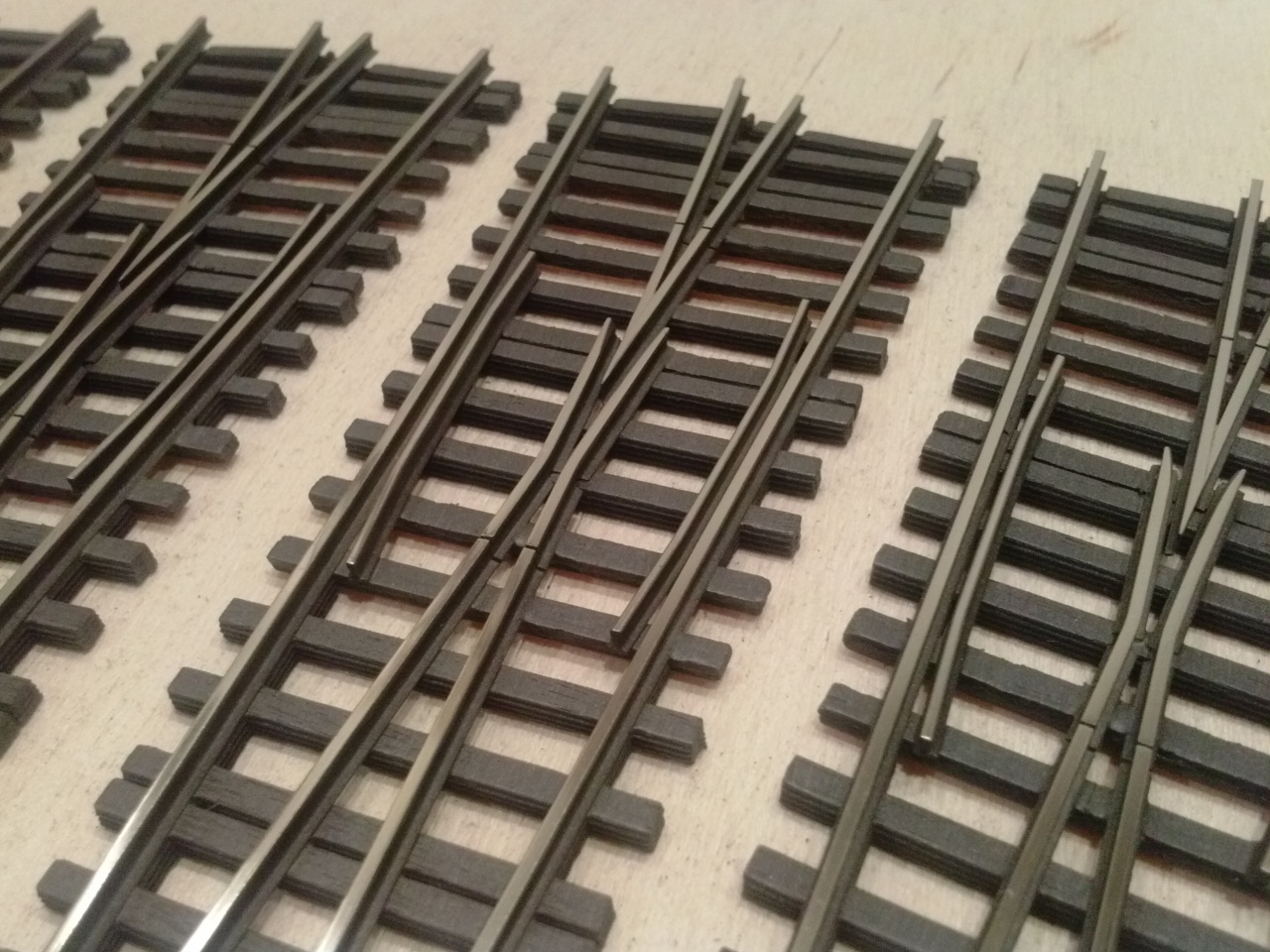

Sziasztok, lenne egy olyan kérdésem, hogy a régi Piko sínek sínszáljait érdemes kicserélni újra vagy inkább vegyek új vágányzatot?
(#50354) róbertke válasza bencio100 hozzászólására (#50350) Válasz Márc 20, 2016
Ha a régi kalaprofilos vágányzatod van, mindenképpen ajánlatos új profilsínesre lecserélned. Pár beszerzési hely, a teljesség igénye nélkül: MEDIKER; Modell és Hobby ; VMC ; most így hirtelen...... Jó szörfölést és tervezést kívánok!!!
(#50358) diginewl válasza bencio100 hozzászólására (#50350) Válasz Márc 20, 2016
Hát, ha nagyon elvetemült vagy, akkor úgy-ahogy megoldhatod a cseréjét.
Az összes belső merevítő tüskét egy éles sniccerrel ki kell vagdosni. Aztán elővenni az új sínszálat, egy epoxi ragasztóval bele tudod ragasztani. A szívdarabot, és a csúcssíneket, váltógyártóval legyártod, beragasztod... és kész.
Ja hogy ez kb. egy tillig váltó építőkészlet ára, amit már csak össze kell dobni - kevesebb idő alatt kész, és biztosabban működik? Az már egy másodlagos dolog - te döntsd el!
