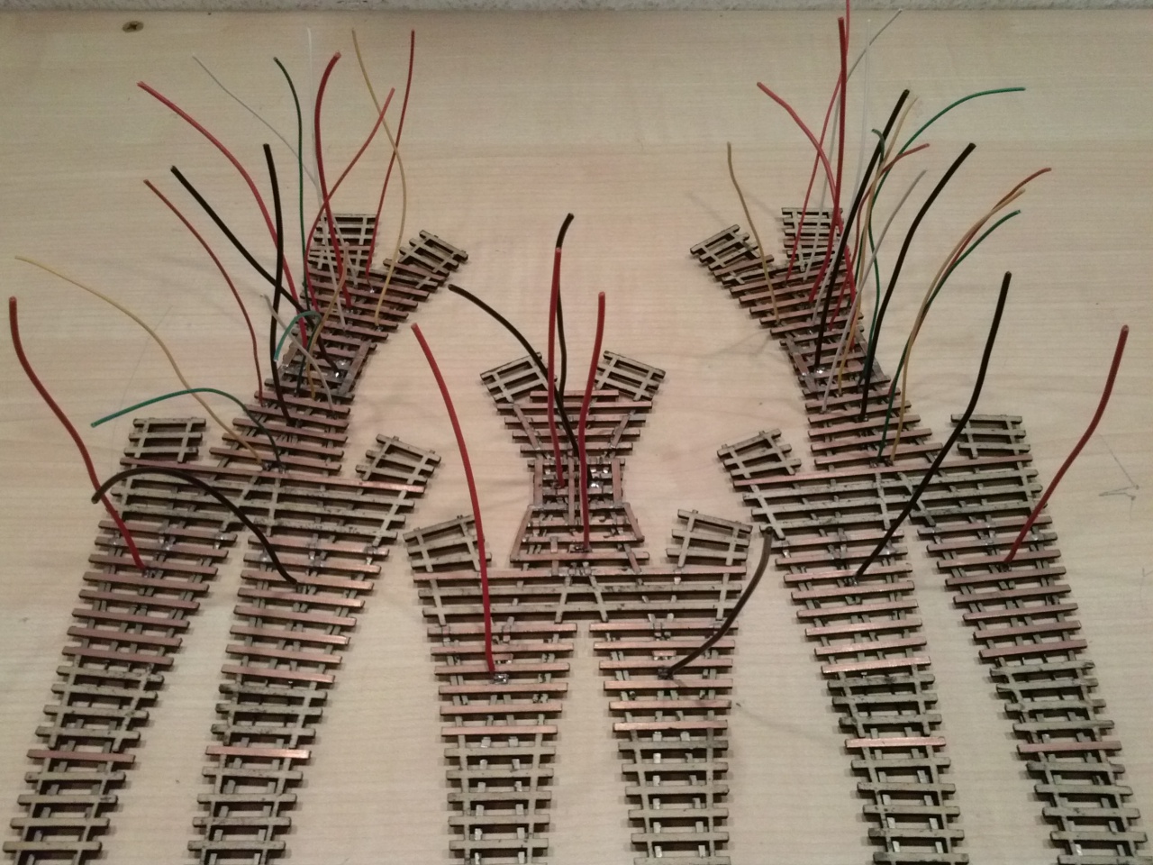

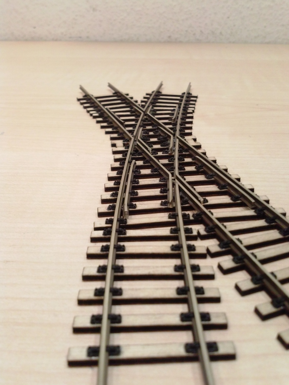

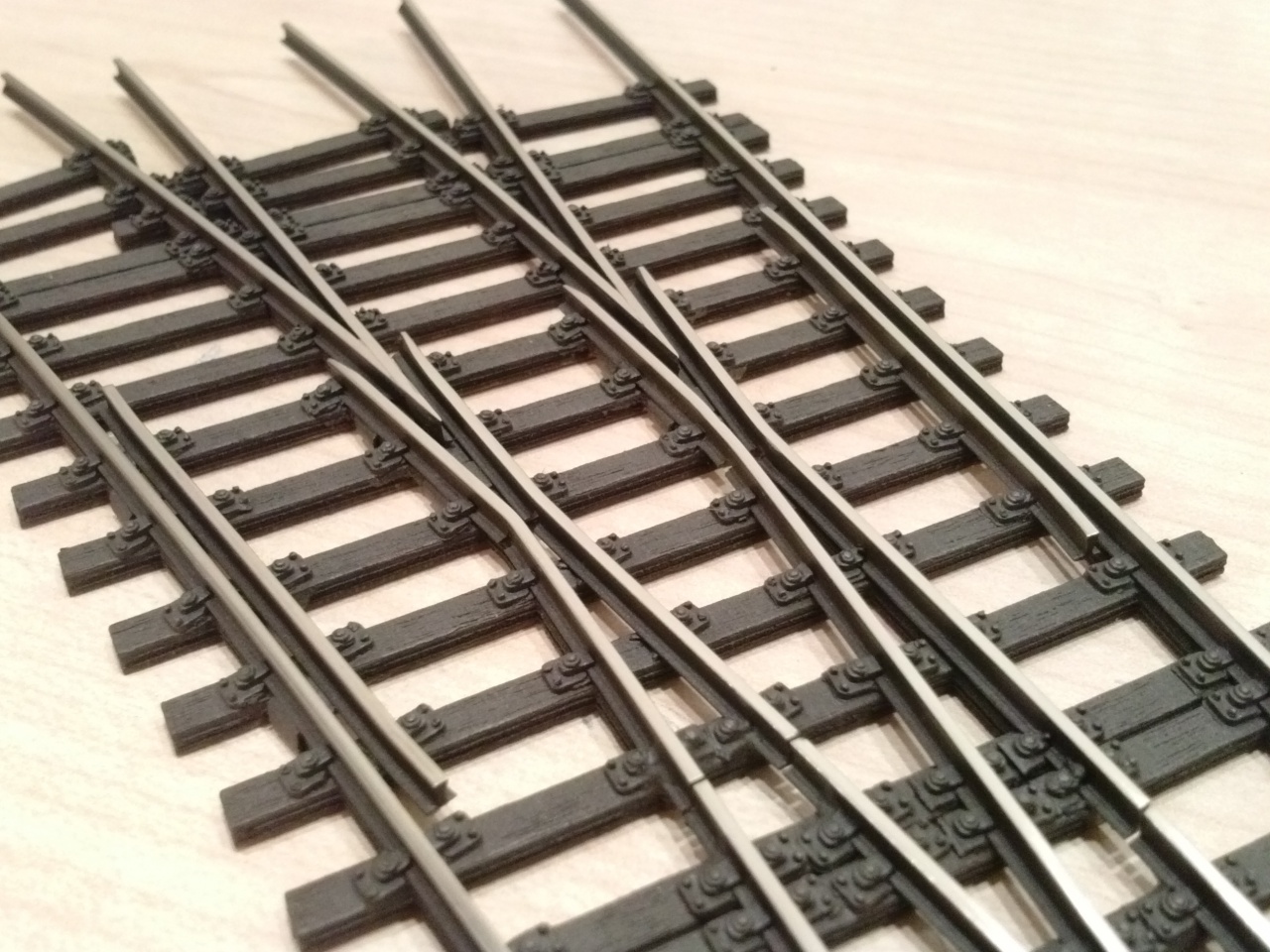

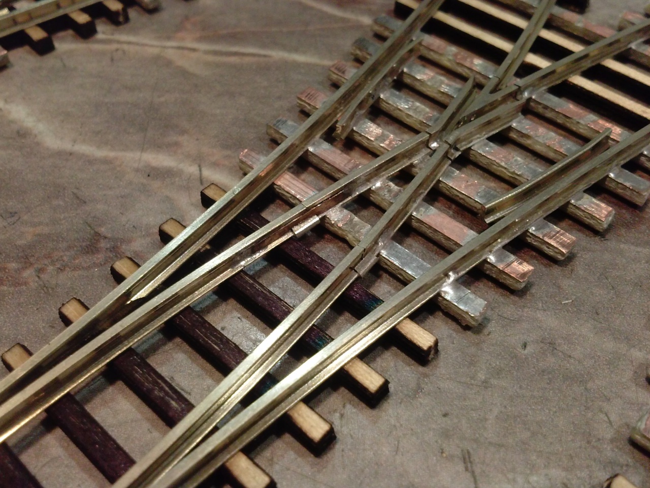

(#47431) Váltógyártó válasza Váltógyártó hozzászólására (#46811) Válasz Okt 12, 2015
Az első fecskék ezzel a technikával. Sok nehézség adódott az építés közben, lévén nem volt semmi tapasztalatom, de a végeredmény elég látványos lett!

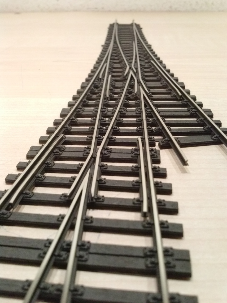

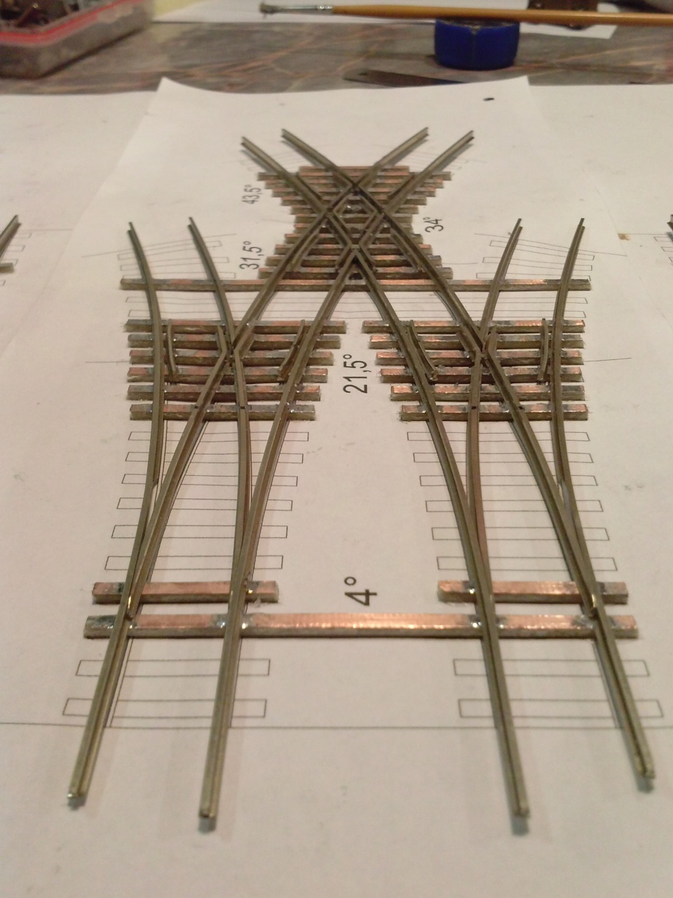

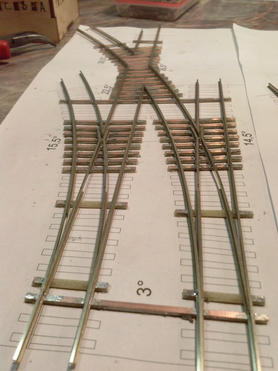

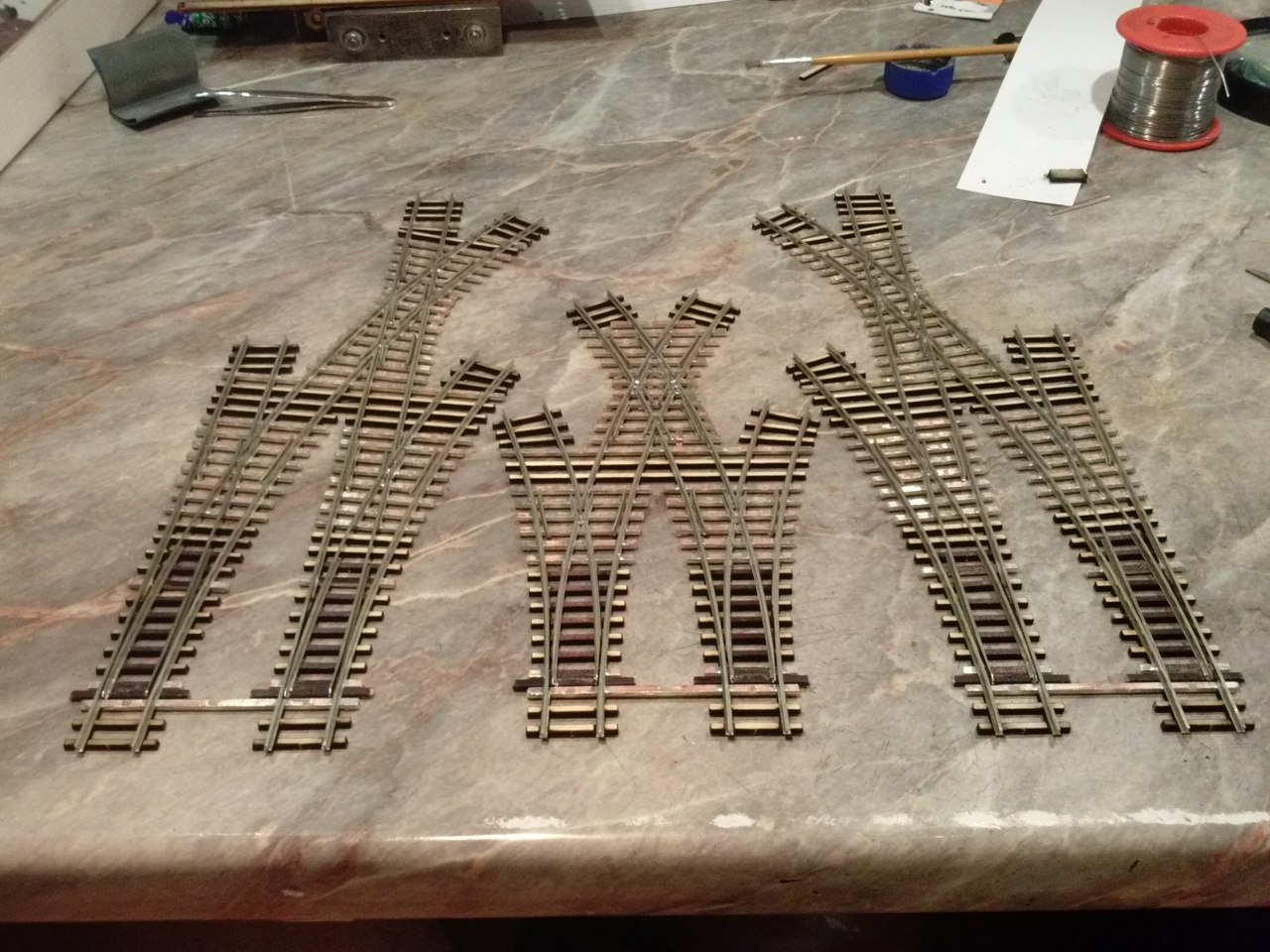

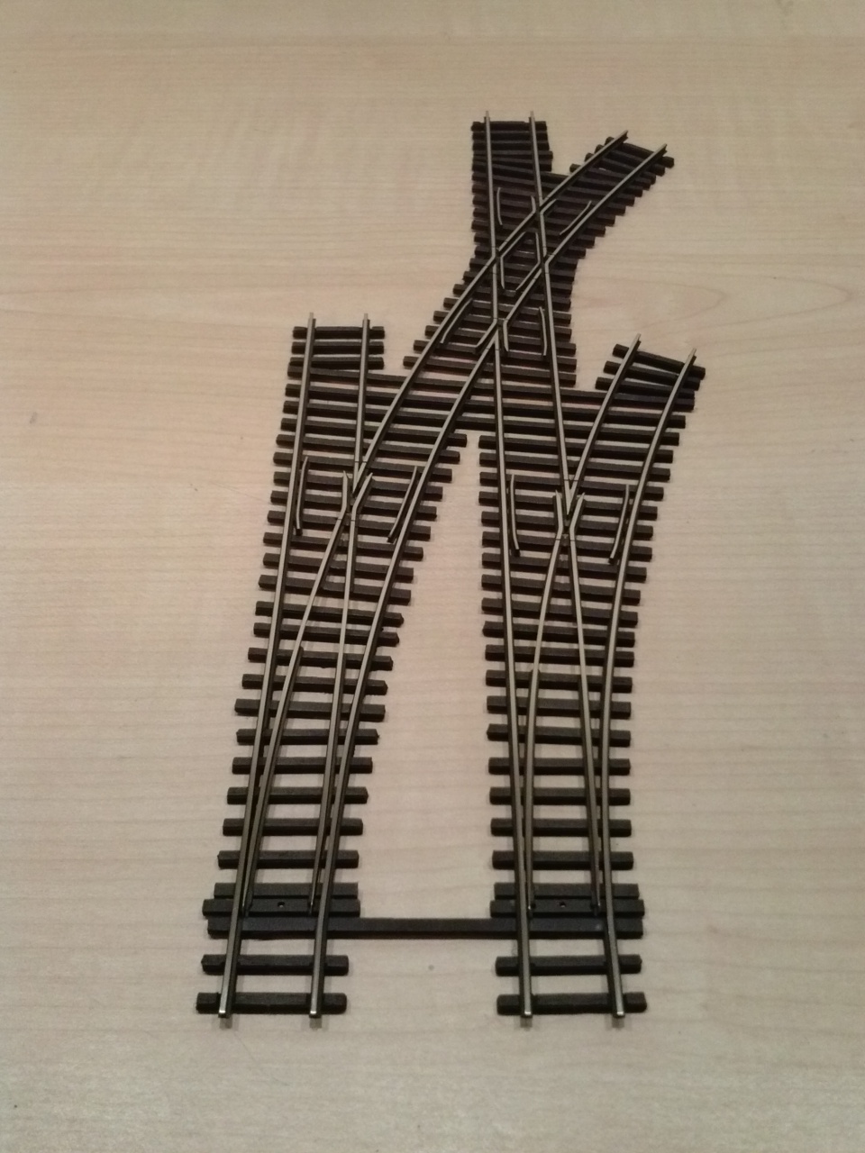

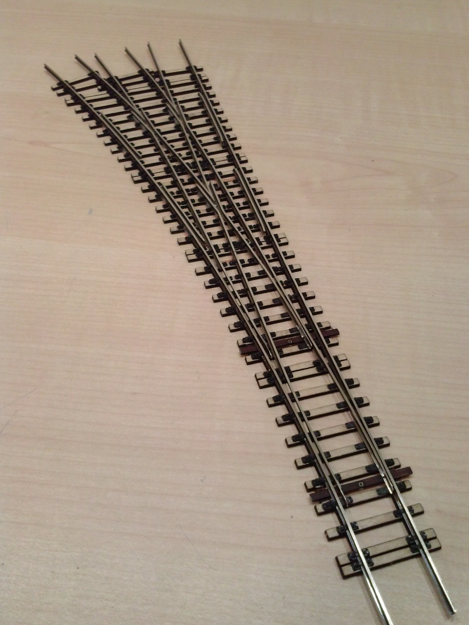

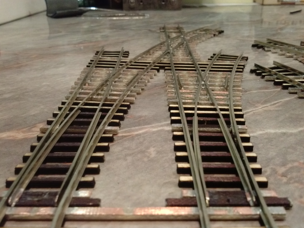

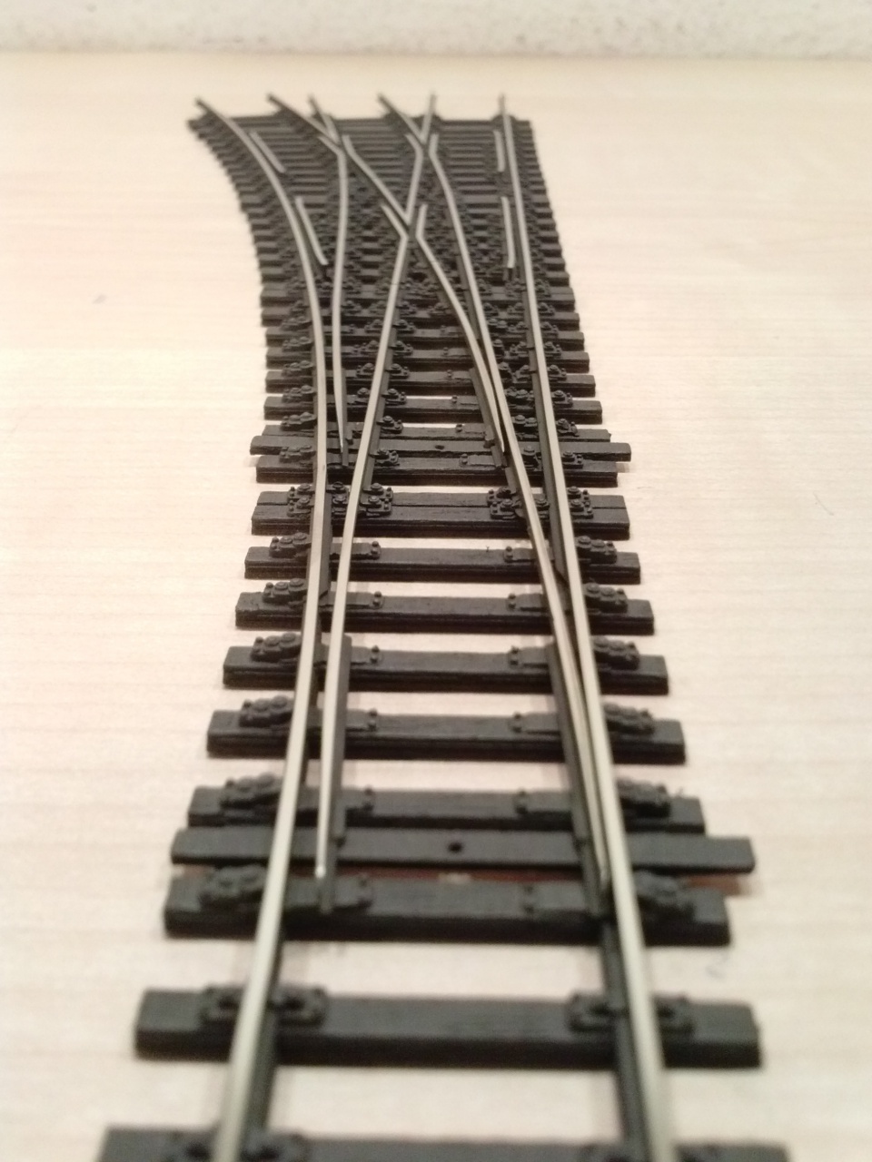

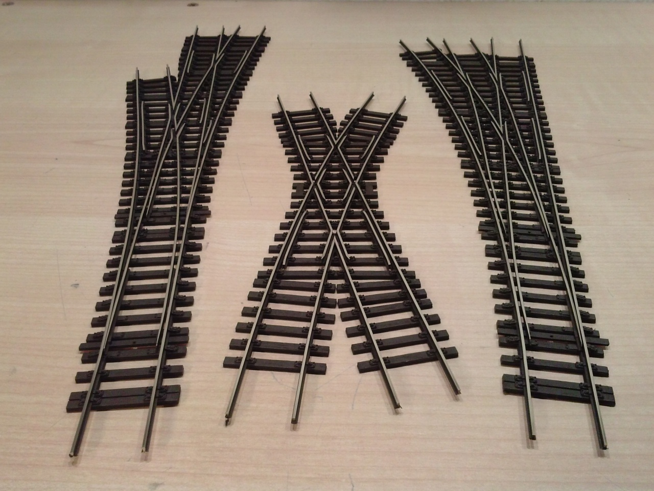

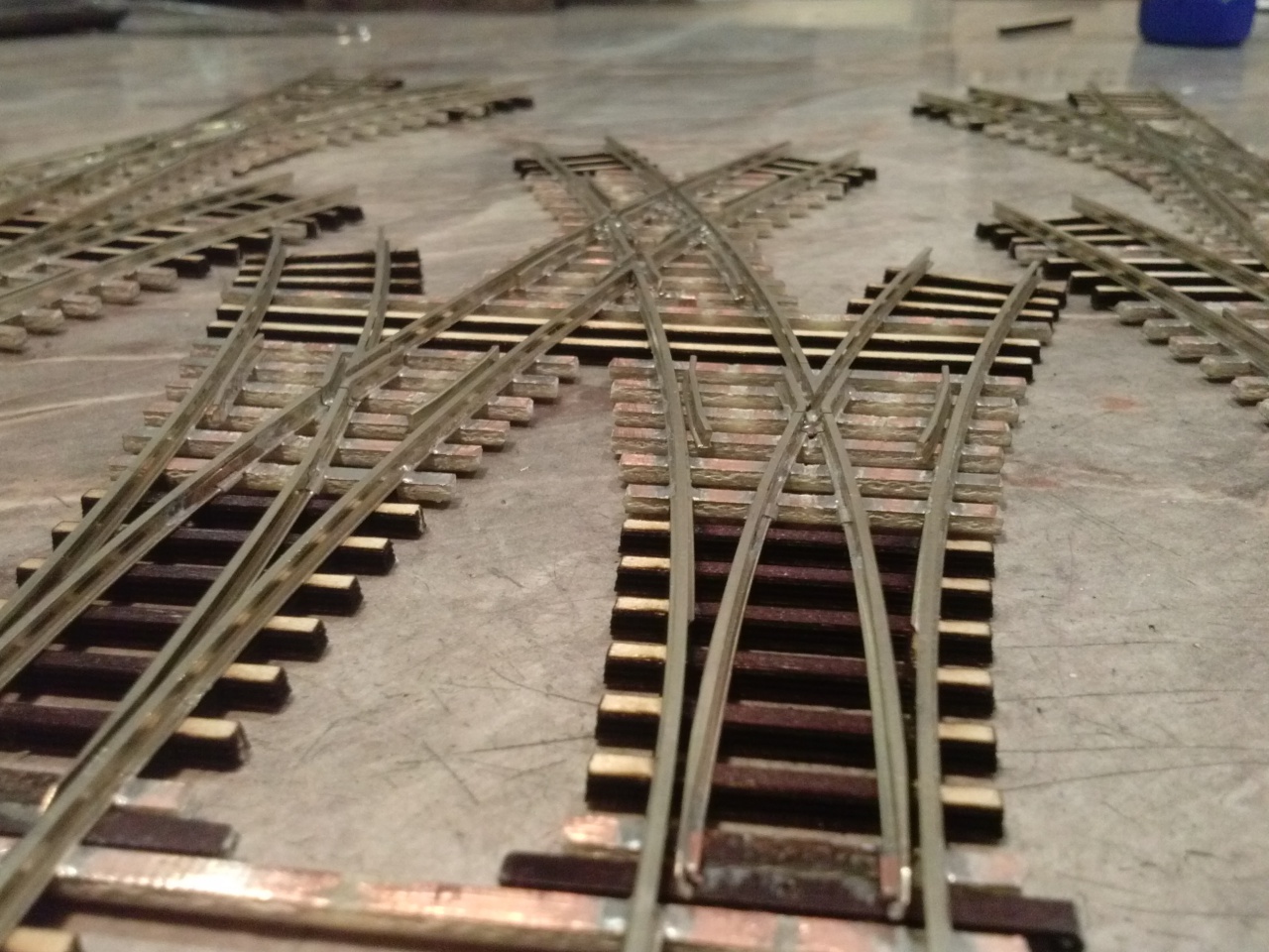

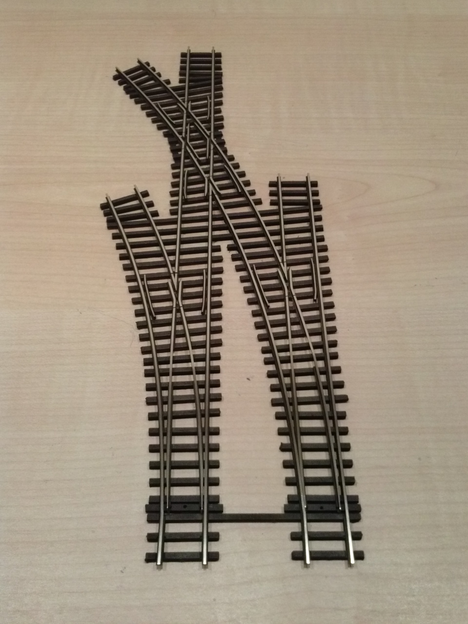

(#47464) Váltógyártó válasza Váltógyártó hozzászólására (#47431) Válasz Okt 13, 2015
Befejeztem a hármas váltókat.

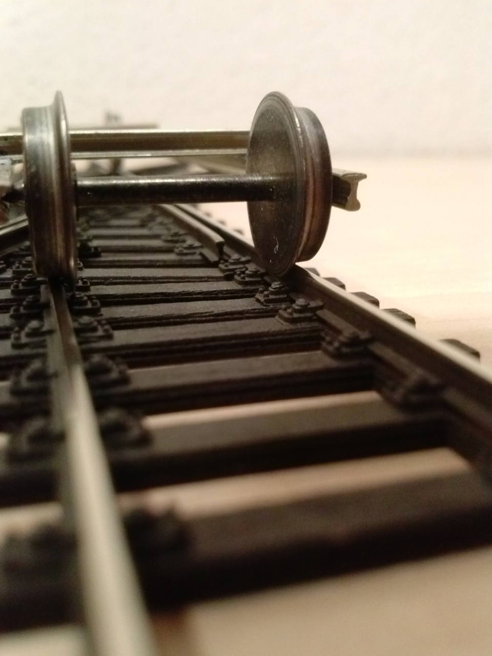

(#47465) Váltógyártó válasza Váltógyártó hozzászólására (#47464) Válasz Okt 13, 2015
(#47466) Váltógyártó válasza Váltógyártó hozzászólására (#47465) Válasz Okt 13, 2015
(#47467) Váltógyártó válasza Váltógyártó hozzászólására (#47466) Válasz Okt 13, 2015
(#47468) angyal.marci válasza Váltógyártó hozzászólására (#47465) Válasz Okt 13, 2015
Zseniális! Lehet ezt még fejleszteni?
(#47469) Fordítókorongos válasza Váltógyártó hozzászólására (#47466) Válasz Okt 13, 2015
Szia Váltógyártó!
Komolyak lettek a sínkötéses Váltóid!
Ezennel befejezted a Nyáktalpfás technikát?
A Temón végül sikerült kipróbálni a hajtásaimat váltókon is!
Vették az akadályt,de ettől függetlenül kérvényt nyújtanék be
két(J-B) H0e kitérő PDF rajzára.
Gratula!
Üdv.:korongos
(#47470) angyal.marci válasza Fordítókorongos hozzászólására (#47469) Válasz Okt 13, 2015
Dehogy fejezte be... Ezt csak H0-ban produkálja... De ha rohama jön, megcsinálja TT-ben is!
(#47476) palwolf válasza Váltógyártó hozzászólására (#47464) Válasz Okt 13, 2015
Huu, nagyon-nagyon jók lettek!
Légyszi TT-be is csináljatok ilyen sínkötéses verziót!

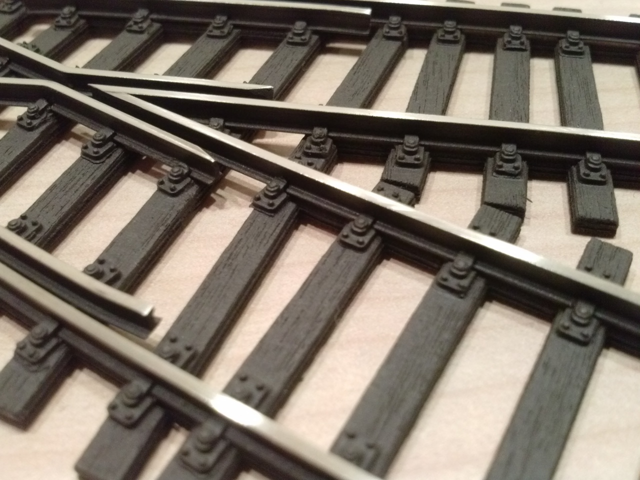

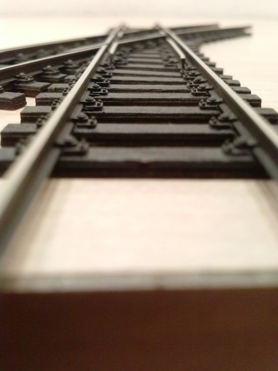

(#47488) maTTato válasza Váltógyártó hozzászólására (#47467) Válasz Okt 14, 2015
Hát hogy a szöszbe ne! Például a talpfák végén még nincs abroncs.
Amúgy hiányzik a szortimentből az álleejtős ikon, ezért marad ez

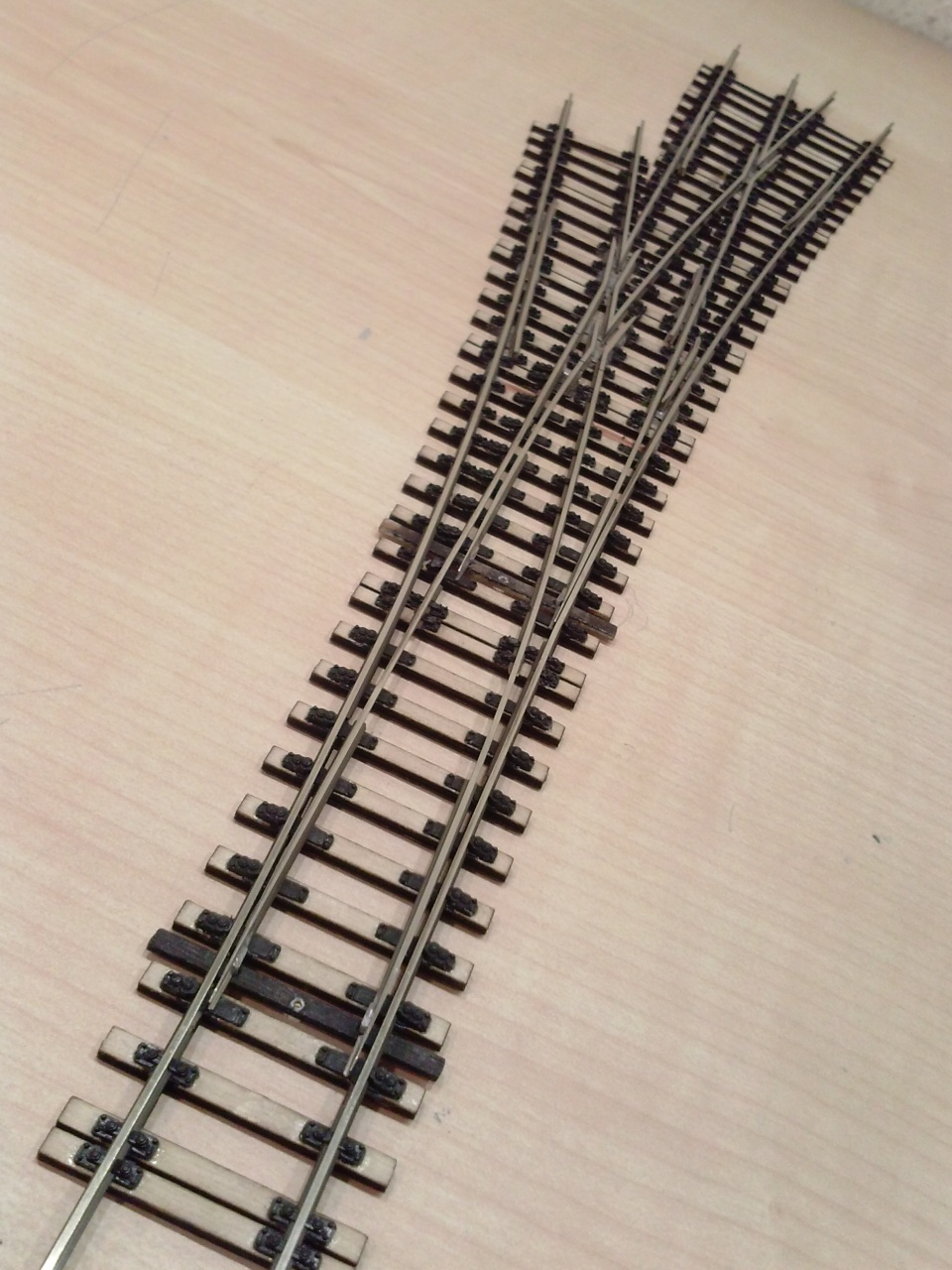

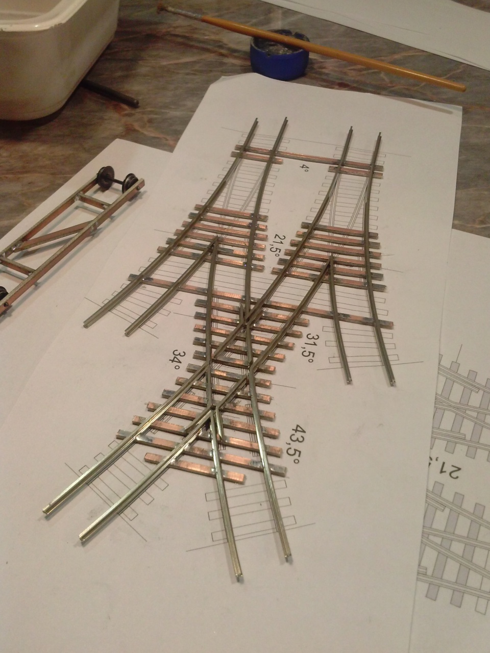

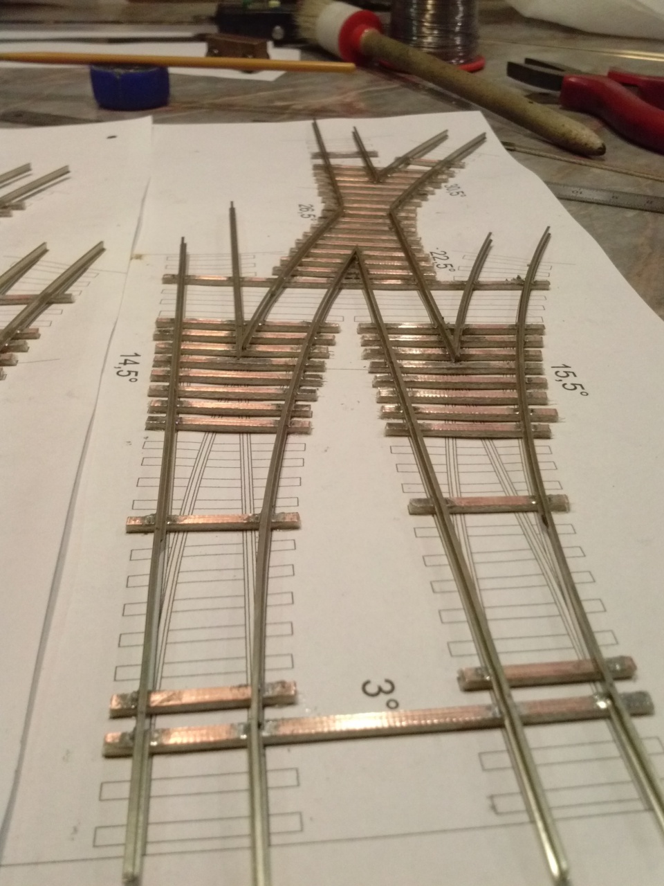

(#47514) Váltógyártó hozzászólása Válasz Okt 14, 2015
Legújabb project, TT kétvágányos delta TILLIG R2-R3 (353-396mm) geometria alapján.

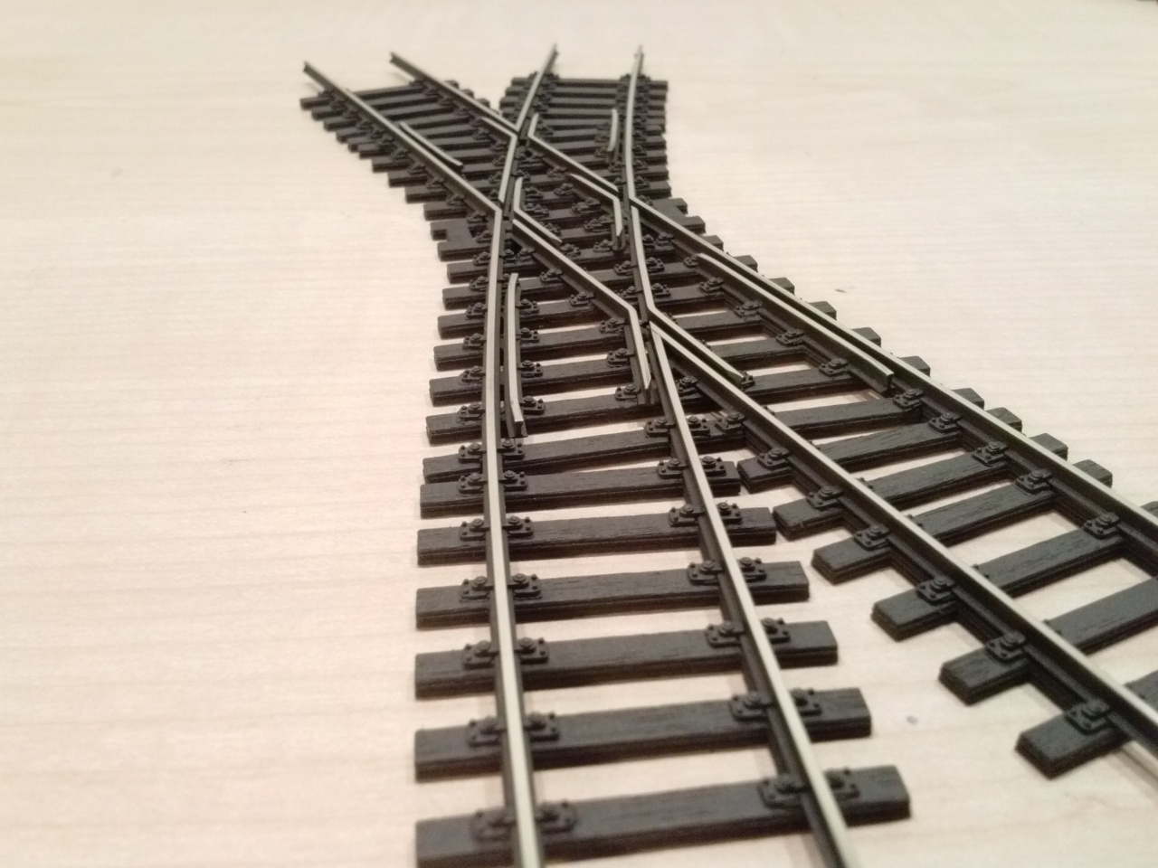

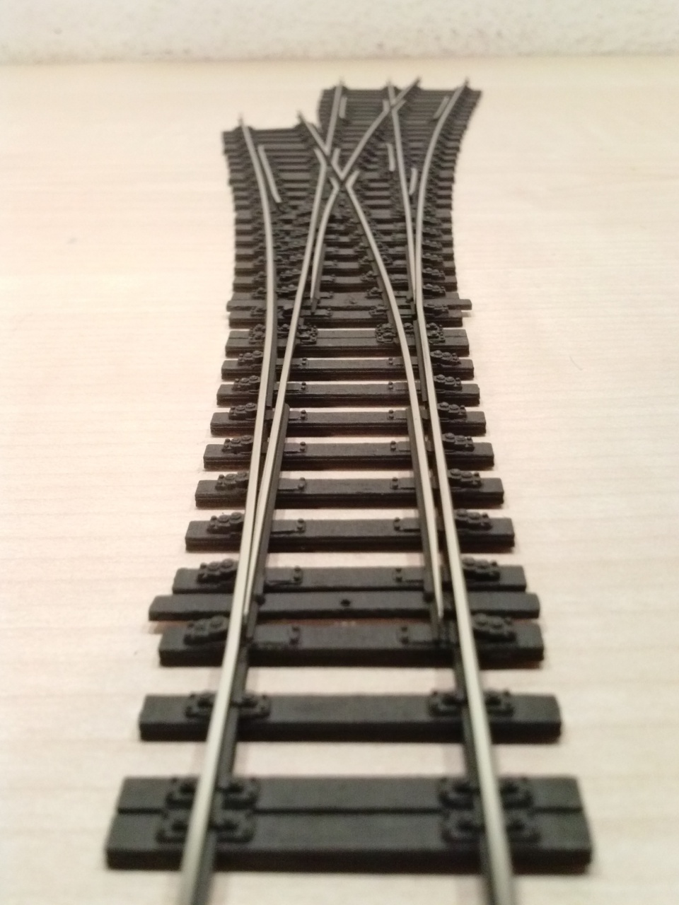

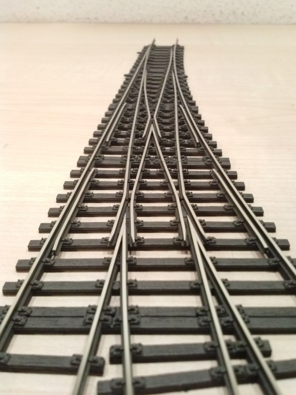

(#47662) Váltógyártó válasza Váltógyártó hozzászólására (#47514) Válasz Okt 18, 2015
A TT project jelenlegi állása:

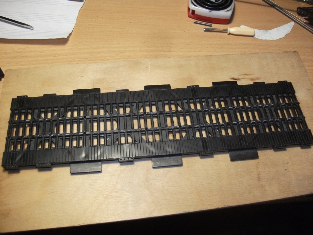

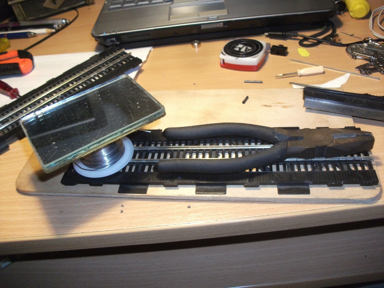

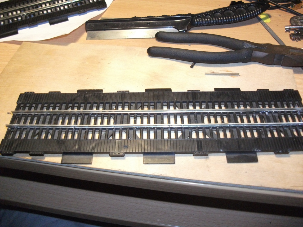

(#47841) angyal.marci hozzászólása Válasz Okt 24, 2015
Csináltam még egy hídfelújítást. Egyelőre itt abbahagyom a hidakat, a terelősín majd a terepasztalon kerül rá, mivel az túl fog lógni a hídon, amit meg a híd jelenlegi állapotában nem lehet lemodellezni. Festeni is majd akkor fogom. Az U profilú sínszálakat meg majd Enigma rendelkezéseire bocsátom.
A képek sorban:
1) Sínszálak leszedve, bütykök levágva
2) Ragad, le is van súlyozva
3) Kész (egyelőre)

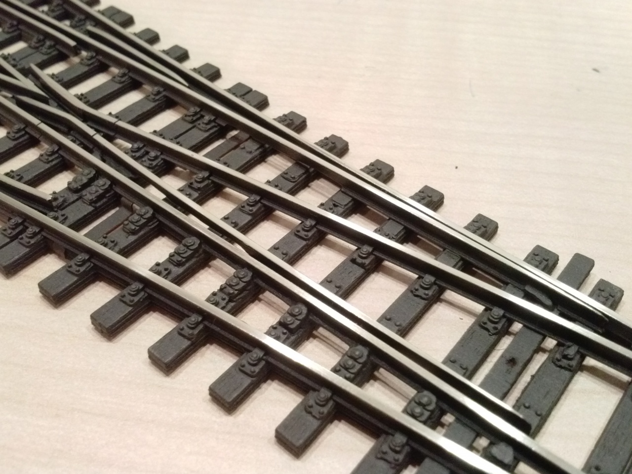

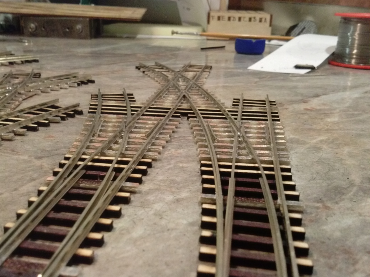

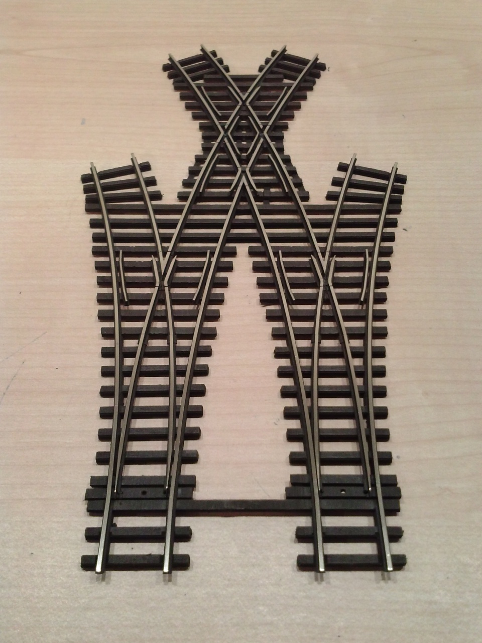

(#47946) Váltógyártó válasza Váltógyártó hozzászólására (#47662) Válasz Okt 27, 2015
Már csak festeni kell a TT deltát.
(#47947) Váltógyártó válasza Váltógyártó hozzászólására (#47946) Válasz Okt 27, 2015
(#47948) Váltógyártó válasza Váltógyártó hozzászólására (#47947) Válasz Okt 27, 2015
(#48070) Váltógyártó válasza Váltógyártó hozzászólására (#47948) Válasz Nov 2, 2015
Elkészült a TT delta.
Több kép ITT!

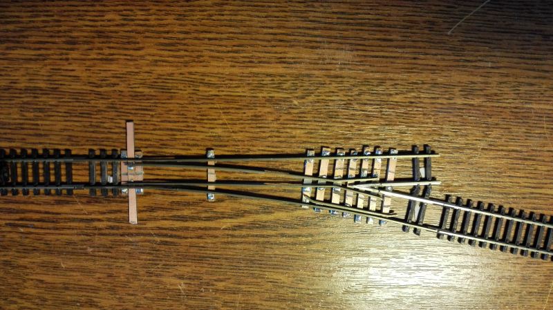

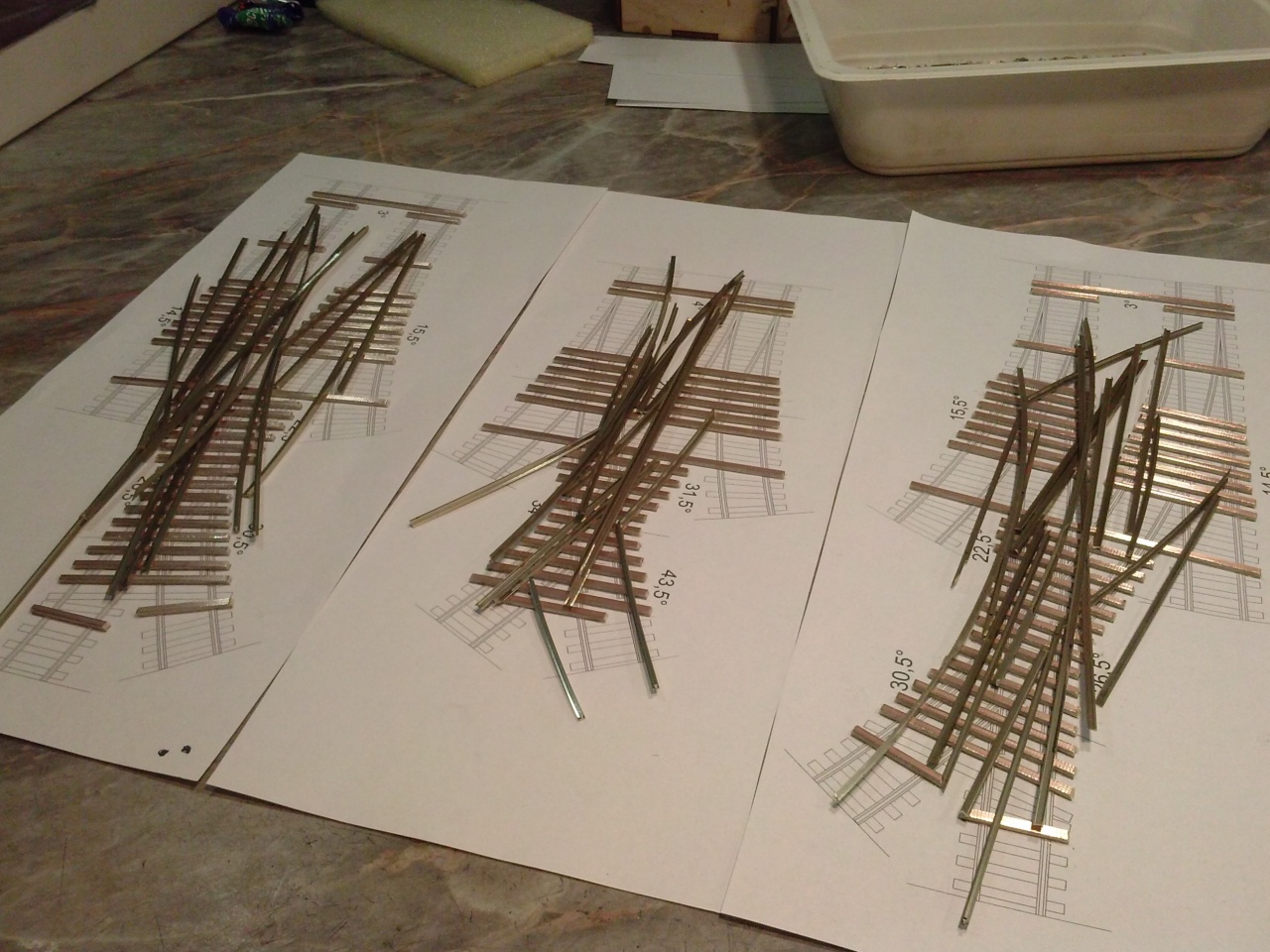

(#48084) HarciSün hozzászólása Válasz Nov 4, 2015

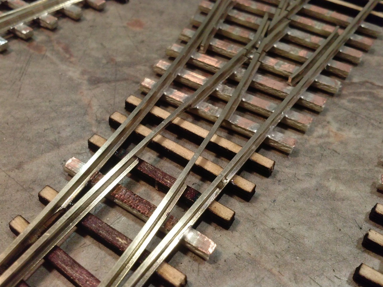

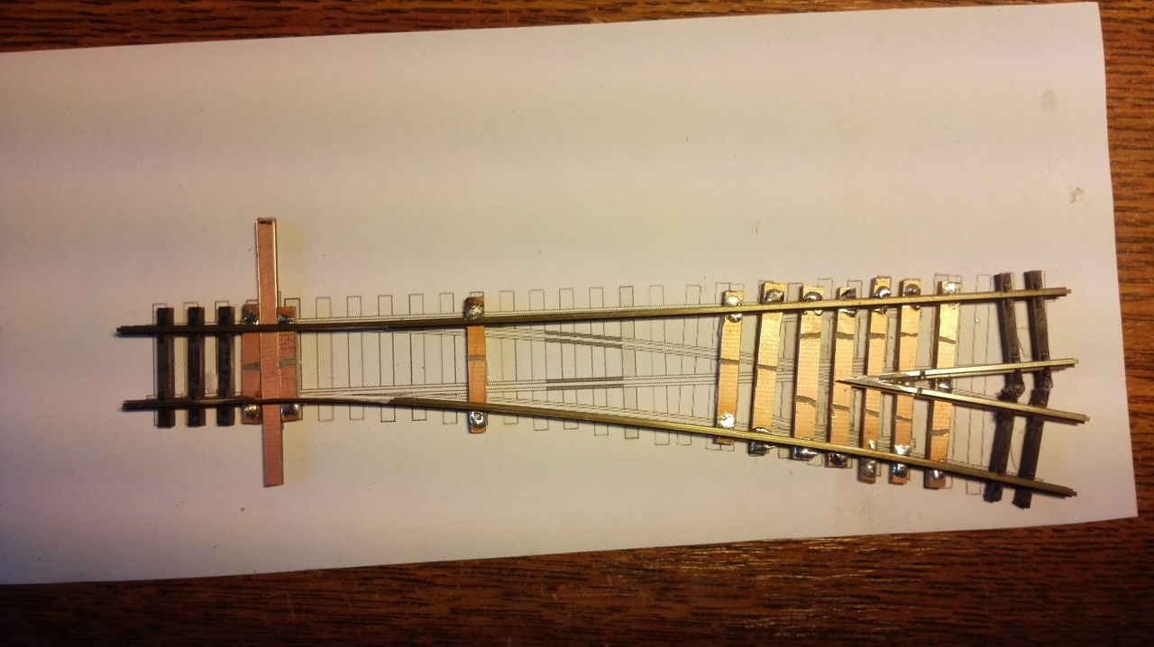

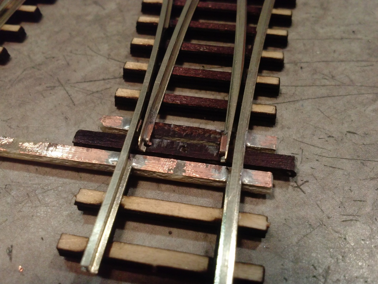

Tegnap próbaképpen felforrasztottam négy nyáklap talpfára egy-egy darab sínt. Nagyon stabil lett, jó lett, úgyhogy ezen fellelkesülve ma gondoltam nekiugrok egy váltónak Váltógyártó EW2 rajzta alapján. (köszönet érte!)
Na, mivel más nem volt fogtam egy barnított sínszálat, a nyákokat leszabtam, felragasztottam papírragasztóval a mintául kinyomtatott rajzra és hajrá...
Majd mikor a 10 "fő" talpfát felforrasztottam gondoltam leveszem a lapról... jött a talpfa is egyből a papírral búcsút intve a sínnek. Grrr... na sebaj, forrasszuk újra... és újra... Immár 3x forrasztom fel de a kötés olyan gyenge, hogy ránézésre is elengedi.
Tiszta "véletlenül" nem lehetséges, hogy a barnított sínt nem lehet ilyen egyszerűen forrasztani?! Vagy én vagyok ennyire...?!
Minden más ugyan az mint a tegnapi kísérletemben, egyedül az a különbség hogy ott sima fényes, itt meg barnított a sínszál.
(#48085) diginewl válasza HarciSün hozzászólására (#48084) Válasz Nov 4, 2015
A barnított sín felülete mesterségesen öregbítve van.
Azaz valamilyen agresszív anyaggal oxidálták, vagy még olyan plusz szer is van benne - általában szelén dioxid - amitől barnás lesz. Itt a szelén is reakcióba lép a fémmel. Kizárt hogy ehhez a felülethez egy forrasztóónt odaengednek....
Megoldás: mivel ez egy felületi oxidréteg le kell csiszmatolni. Erre kiválóan alkalmas a sínradír. Utána a fényes felülethez már fogni fog az ón is.

Köszi Csíkos de ez azt írja (ha jól fordítom) hogy a forrasztás helyét tisztítsuk meg üvegszálas tollal..?! (Fiber-glass pen) Az meg mi?!
Kiegészítés: közben rátaláltam az üvegszálas tisztítótollra, de nem olcsó mulatság, szerintem marad a csiszolás ill később a nem barnított sínszál.

(#48103) etwg válasza HarciSün hozzászólására (#48094) Válasz Nov 5, 2015
Ilyen tollat korabban szinte ingyen kaptal minden rajzszert arulo boltban. A pauszpapirrol ilyen üvegszalas tollal lehetett lekaparni a tust. Ma mar inkabb a modellezoknek, finom mechanikus munkakhoz arulnak (Fohrmann, Conrad).. Finom reszelö is megteszi.
(#48105) róbertke válasza etwg hozzászólására (#48103) Válasz Nov 5, 2015
1 Euros boltban a női piperecuccok között érdemes körülnézni, mindenféle bőr, kéz és körömápolási kellékek - reszelők, csipeszek, körömlemosók, tisztító vatták, finom ecsetek, stb. - a hobbinkhoz is hasznosíthatók.
(#48106) HOTotya válasza róbertke hozzászólására (#48105) Válasz Nov 5, 2015
Gyanus vagy hogy ilyen otthonosan mozoksz a pipire dolgokban
(#48107) HOTotya válasza HarciSün hozzászólására (#48084) Válasz Nov 5, 2015
Ha van otthon egy három élű tű reszerőd az is megteszi......
(#48108) etwg válasza HOTotya hozzászólására (#48106) Válasz Nov 5, 2015
Az earth tan nemcsak a pofara jo
(#48109) csíkosháTTú válasza HarciSün hozzászólására (#48094) Válasz Nov 5, 2015
Legyél egy kicsit kreatív!
Jelszó: Szegény ember vízzel gőz!
Kapargasd meg valamivel...
