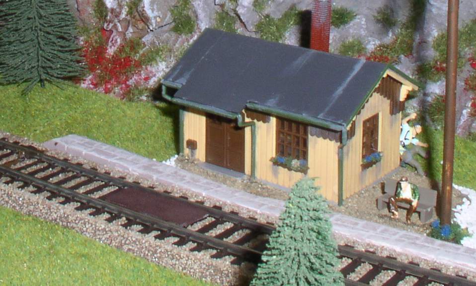

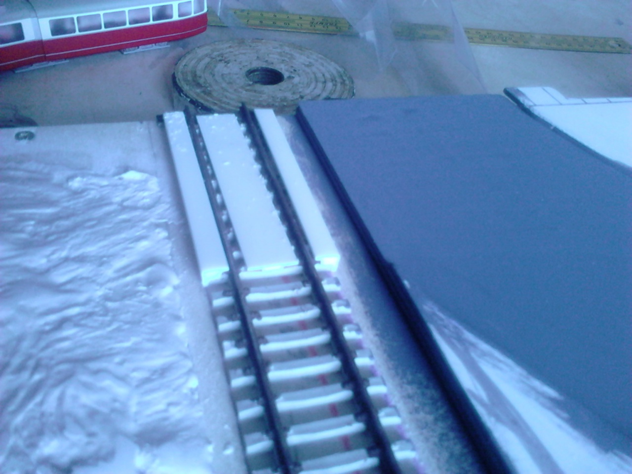

(#46006) Csukló válasza róbertke hozzászólására (#46002) Válasz Aug 9, 2015
Alapból PECO 2,5-ös sínt használunk és a betét illetve a külső illesztő elem 2,1 volt, de ez nem vált be!
(#46007) Csukló válasza etwg hozzászólására (#46003) Válasz Aug 9, 2015
Igazából mind a két jelenséggel találkozunk!
CNC-vel van marva az elem így elvileg tizedre pontosak!
Mi viszont tapasztalat, hogy a ragasztó és a festék réteggel is számolni kel mert az is vastagítja a dolgot...
Most az látszik jónak ha maga a sztirol darab 1,9mm vastag, de az is tanulság, hogy nem csak a belső betétnek kel ilyennek lennie hanem a külsőnek is alacsonyabbnak kell lennie mert néhány kocsitípus forgóvázkerete le érhet!

(#46022) diginewl válasza Csukló hozzászólására (#46007) Válasz Aug 10, 2015
Ha nem baj, megosztanám az én megoldásomat
Nálam a vitrinvonatnál úgy oldottam meg a sínátjárókat, hogy 1mm-es habosított pvc csíkokat vágtam ki.
Egy keskenyebbet alulra (így befeküdt a sínszegek közé), és egy szélesebbet rá. Pillanatragasztóval összeragasztottam őket, majd festettem. Szépen mennek felette az őslelet mozdonyok is. H0-ás, és 2,5mm-es sínkorona magasságú a sín.
Csak ötlet.

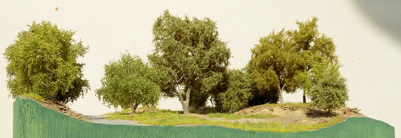

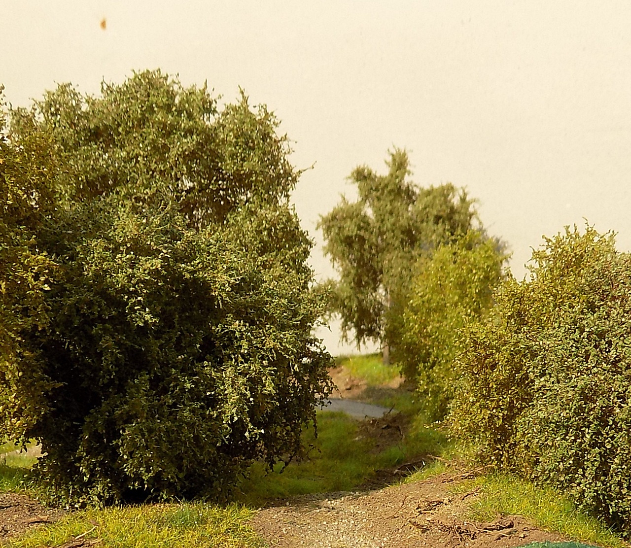

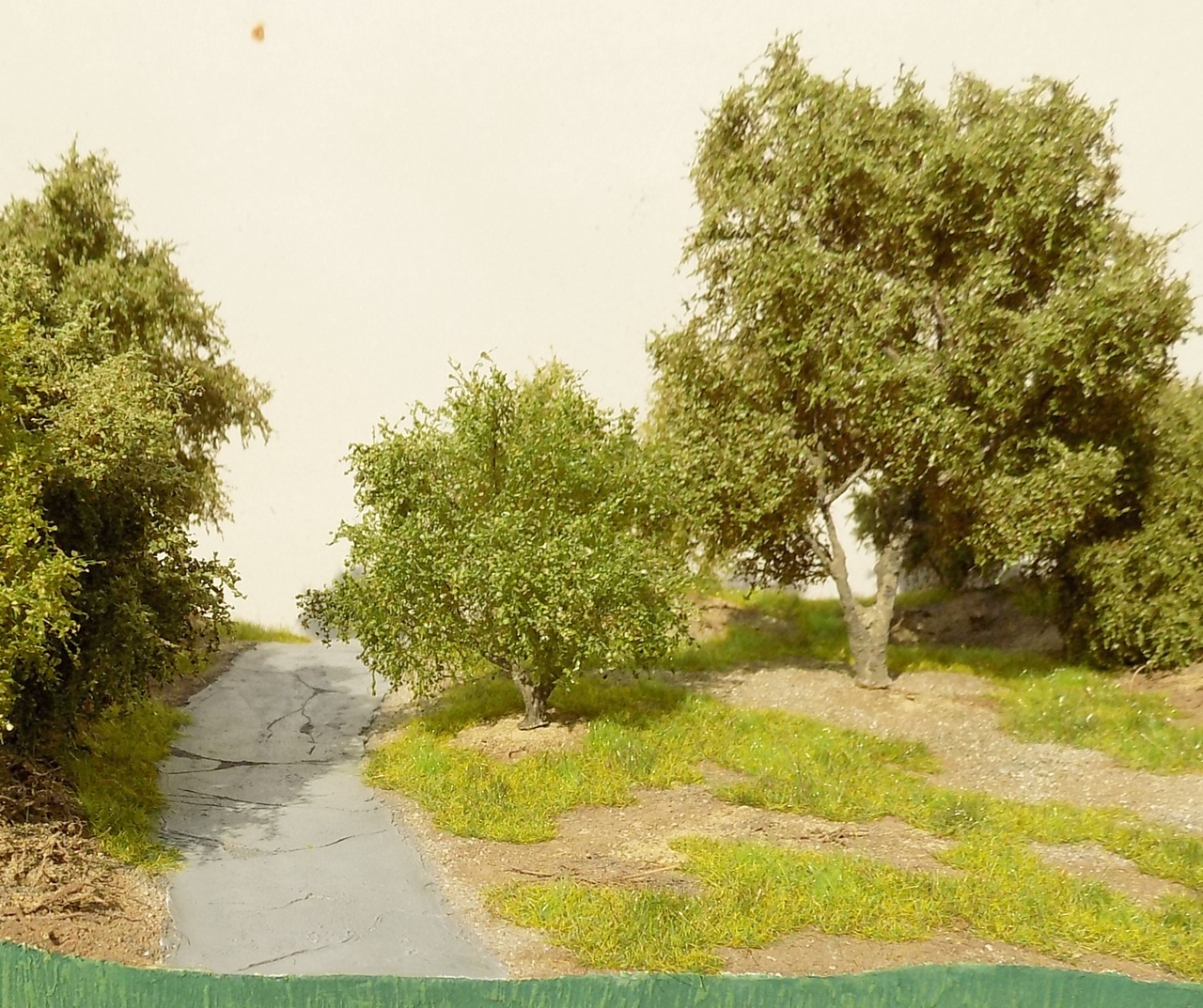

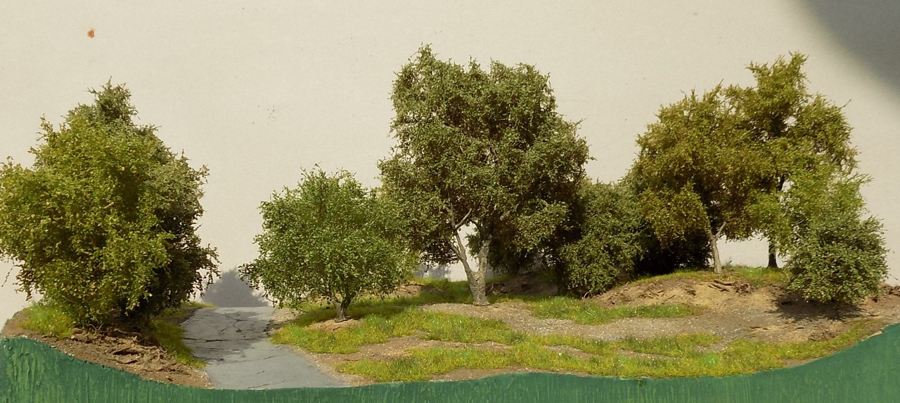

(#46218) BaTTka hozzászólása Válasz Aug 21, 2015

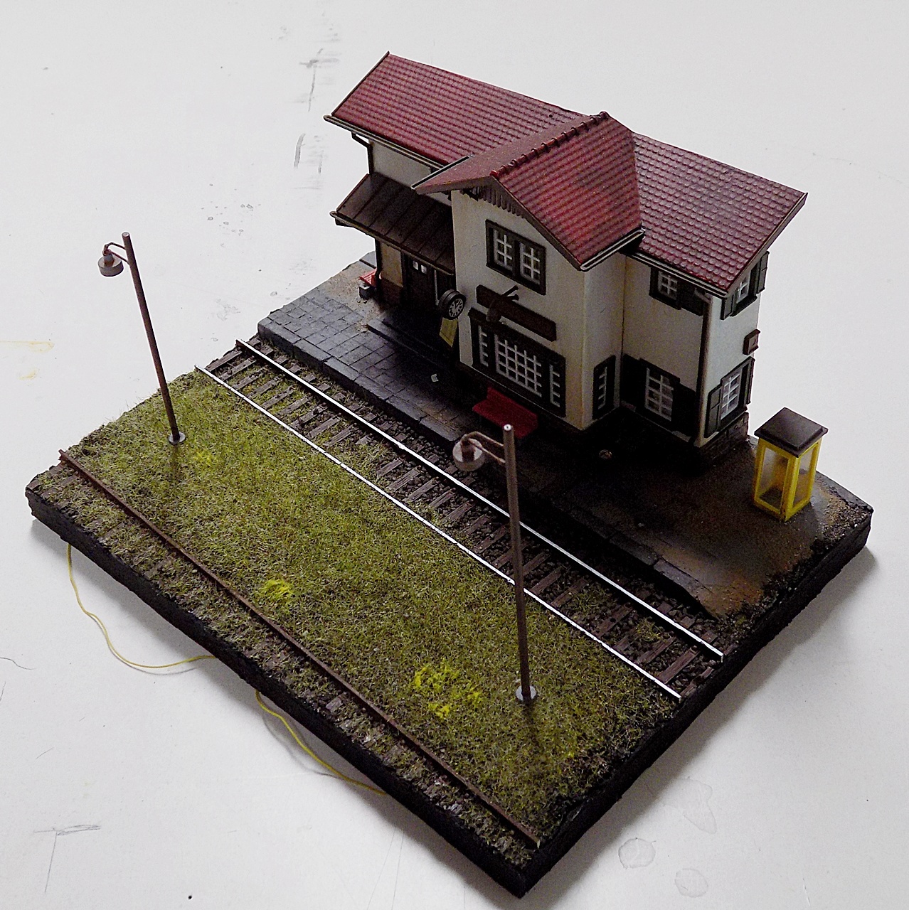

Építettem egy kis terepet
(#46219) BaTTka válasza BaTTka hozzászólására (#46218) Válasz Aug 21, 2015
(#46220) BaTTka válasza BaTTka hozzászólására (#46219) Válasz Aug 21, 2015
És itt a vége...fuss el véle!
(#46221) Kisfa válasza BaTTka hozzászólására (#46218) Válasz Aug 21, 2015
Rohadt jó lett, fene a pofád !
(#46223) BaTTka válasza Kisfa hozzászólására (#46221) Válasz Aug 21, 2015
Kell még tűzifa? Mert kivágom ám
(#46225) Kisfa válasza BaTTka hozzászólására (#46223) Válasz Aug 21, 2015
Jól ég ? Na mindegy, 15 ezerért megy m3 -re ?
(#46307) BaTTka válasza Kisfa hozzászólására (#46225) Válasz Aug 24, 2015
Nem

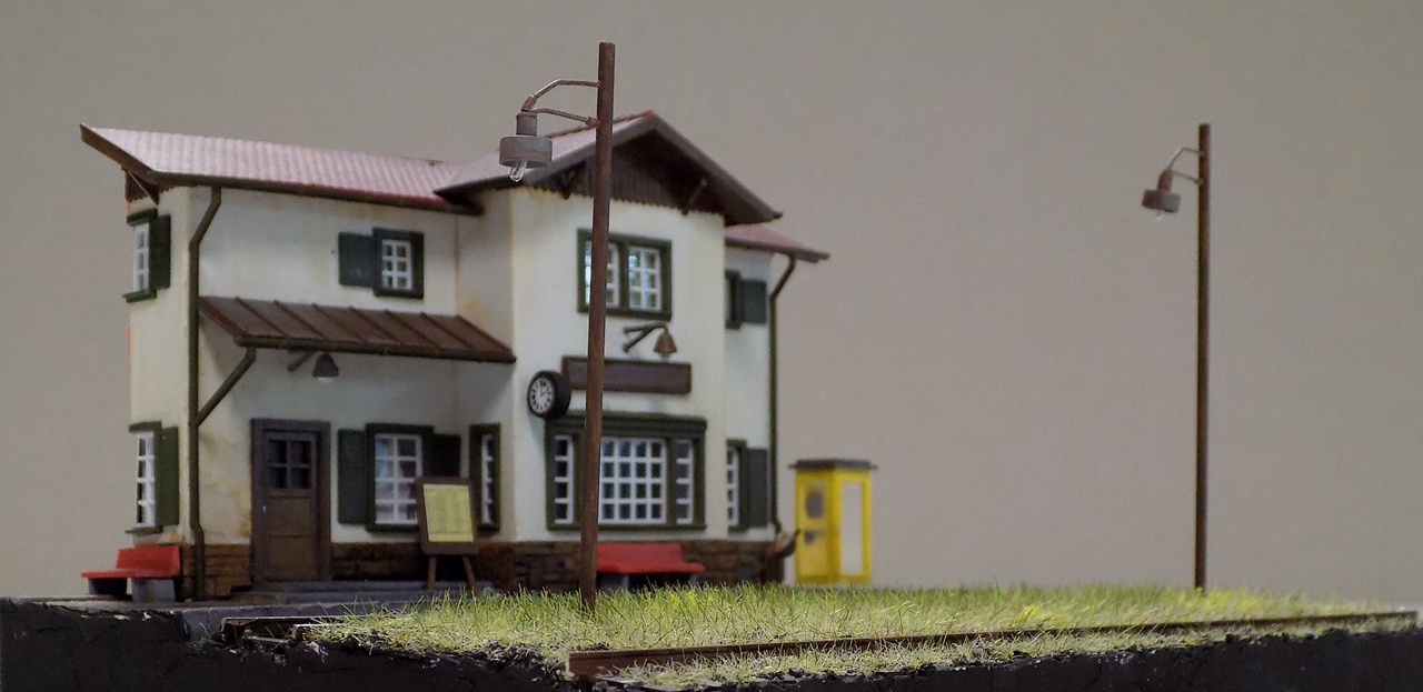

(#46308) BaTTka hozzászólása Válasz Aug 24, 2015
Egy kis dioráma a közelmúltból.
(#46309) etwg válasza BaTTka hozzászólására (#46308) Válasz Aug 24, 2015
Nicsak valaki a nagy höségben is modellezik!
(#46310) BaTTka válasza etwg hozzászólására (#46309) Válasz Aug 24, 2015
Nekem muszáj
(#46326) Frankye válasza BaTTka hozzászólására (#46308) Válasz Aug 25, 2015
Elképesztő, gratulálok, szívből! Meg a "terepezéshez" is!

(#46349) csíkosháTTú válasza BaTTka hozzászólására (#46338) Válasz Aug 25, 2015
Nem túlzás, hiányzik a ház hátulja...
(Bocs, csak magas labda volt... :friday )
(#46364) HOTotya válasza csíkosháTTú hozzászólására (#46349) Válasz Aug 26, 2015
Ez a jó üzlet....Kettévágja a "művet" és duplán adja el......
(#46374) BaTTka válasza HOTotya hozzászólására (#46364) Válasz Aug 26, 2015
Élni tudni kell Bár ezt sajnos egyszer sem adtam el...

(#46414) HOTotya válasza BaTTka hozzászólására (#46374) Válasz Aug 27, 2015
Tegyél oda egy tükröt és úgy fotózd le...... rögtön teljes lesz a "kép"...

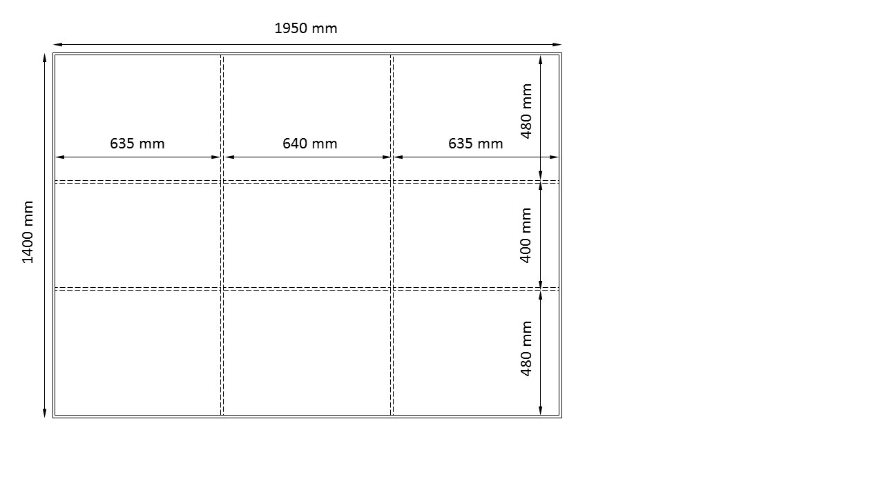

Ötleteket, segítséget kérnék. Mellékelem a terepasztalom méreteit. A szaggatott a merevítések illetve a asztal "0" szintje. A "0" szintre szeretnék egy tavat (a Velencei-tó formájában). Szeretnék rá külön egy vízi malmot amit egy hegyi patak vize táplálna. A sík részre egy szélmalmot. Továbbá egy kilátót, vidéki tájat. A 30 cm magas résznél hegyet, kő és szénbányával. 30 cm magas részre egy külön vonalat, ami zömmel alagutas rész lenne. A pálya külső részén viadukttal. A viadukt előtt elágazna a pálya a hegygerinc oldalában egy szenelő és víztorony végett és a pálya visszavezetne a viadukt másik végébe. Tud nekem a tervezésben bárki is segíteni. Előre is köszönöm.

(#48729) maTTato válasza Sky967 hozzászólására (#48724) Válasz Dec 12, 2015
Nem lesz egy kicsit sok?
Ez még "N"-ben is zsúfolt lenne. A tavat a malmokkal simán elhagynám. A kilátó a bányával még így is necces. Nézegess sok pályatervet és kész asztalt. Balogh Laci (lezlinilzen) asztalát különösen a figyelmedbe ajánlom. Kicsit tisztuljon benned a kép és az után gondold újra mit is akarsz.
(#48734) reszelozsir válasza Sky967 hozzászólására (#48725) Válasz Dec 13, 2015
Papíron, ceruzával skiccelj sokat. Aztán ha valamelyik megtetszik, jöhet az átültetés valamelyik programba.

Azon vagyok. Gondoltam a Ti "hozzáértő" ötleteitek esetleg a felesleges vakvágánytól megment. A0-ás papírom van ezerrel. Sínem csak pár darab, (feleslegesen nem akarok bevásárolni) de neki fogok és felrajzolom rá. Ha nem jó, a radír csodákra képes.
(#48750) DZolTTán válasza Sky967 hozzászólására (#48740) Válasz Dec 14, 2015
Ez személyes beállítottság kérdése, de ha alapvetően könnyen boldogulsz a PC-s megoldásokkal, akkor én inkább a tervező programokat (WinTrack, Scarm, stb.) ajánlanám. Főleg, hogy többszintesre tervezed, így emelkedési fokokba is bele kell férned, nem csak az x-y méretbe.
Egyszer kell rászánni az időt, hogy megtanuld használni, de utána szó szerint pár perc alatt felszórod a síneket/váltókat egy ekkora asztalra, és ha nem tetszik akkor a radírozás helyett pár gombnyomással átalakítod.
