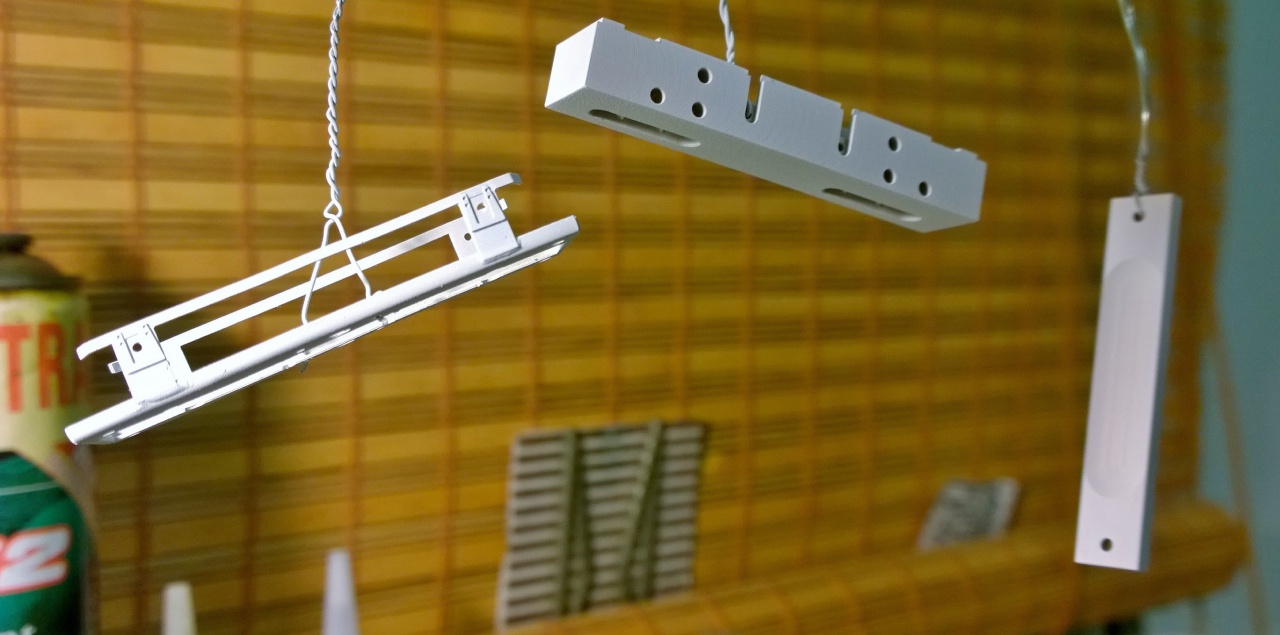

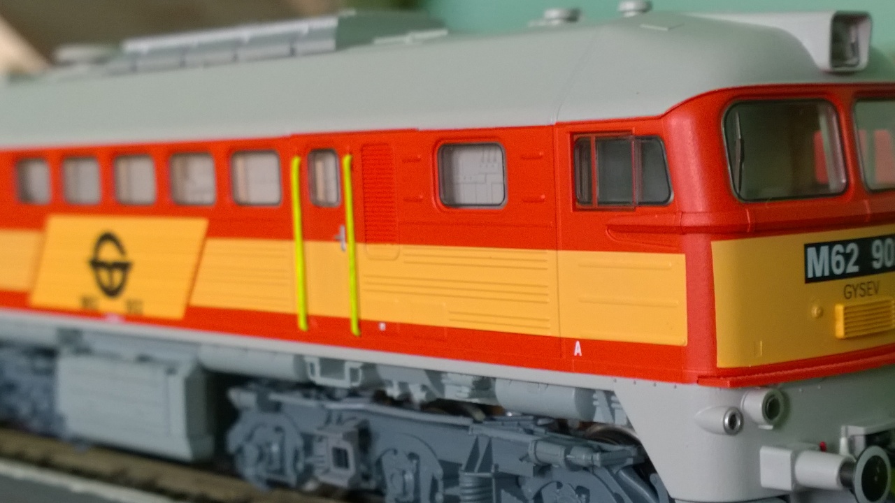

(#34748) Fordítókorongos hozzászólása Válasz Jún 20, 2014

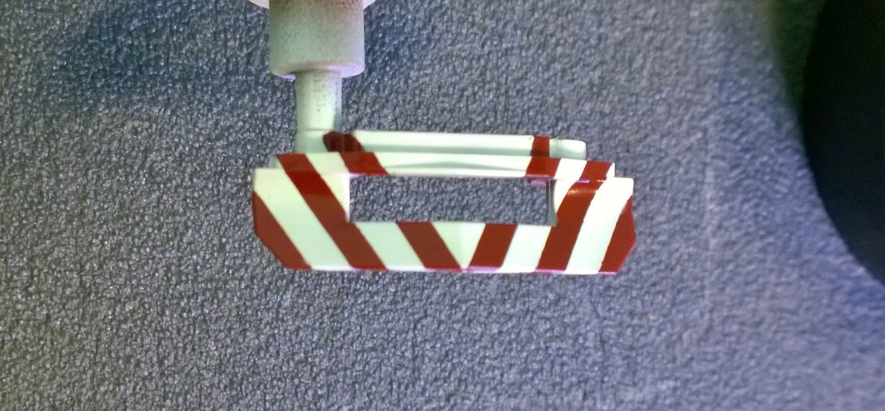

Na így már működött a dolog!
A huzal már nem dobta le a festéket.
A fényes,sima felületű anyagra rosszul tapadt ,
ezért finom papírral kicsit meg kellett érdesíteni őket,
hogy meg tudjon kapaszkodni rajtuk a festék.
Simán kibírták a hajlítgatást, helyrepattintást.
így már jók lesznek,ez a jó festési technika,most már csak a színűket találom nagyon rikítónak.
Van egy sötétebb, narancsosabb sárgám is, majd azzal fogom megtörni kicsit ezt a rikítást.
Tudom nem valami nagy szám,lefestettem a kapaszkodókat,de szerintem sokat dob a Szergej megjelenésén,amúgy is már régóta szúrták a szemem a fényes kapaszkodói.
Mit szóltok hozzá:

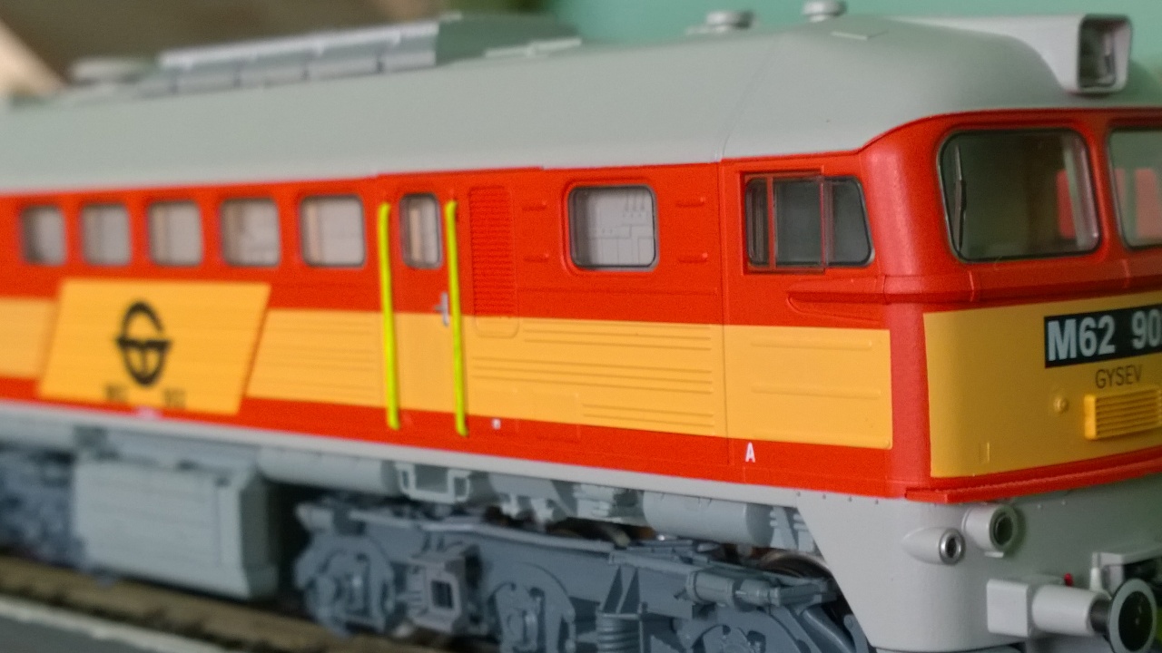

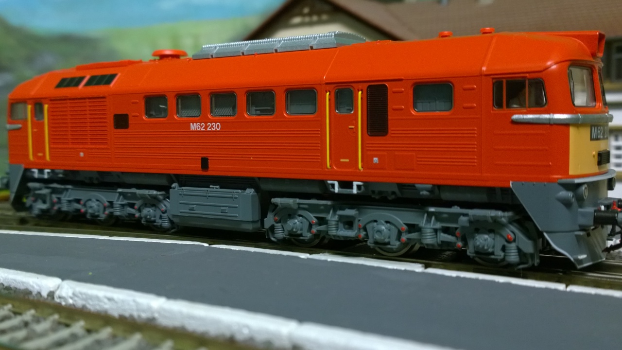

(#34770) Fordítókorongos válasza zsolesz74 hozzászólására (#34762) Válasz Jún 21, 2014
Szia Zsolesz!
Jól mondod,ahhoz még sokat kell gyakorolnom.
Viszont most tettem vissza a helyére a 230-asom kapaszkodóit,ez volt a 3. kapaszkodófestésem,szerintem ez sikerült a legjobban.
Most fényes fehérrel alapoztam,ahogy Lezlinilzen javasolta,igaza volt,jobban terült a festék, így vékonyabban és egyenletesebben sikerült lefestenem.
Egy réteg alapozás,két réteg színre.
Ilyen lett:

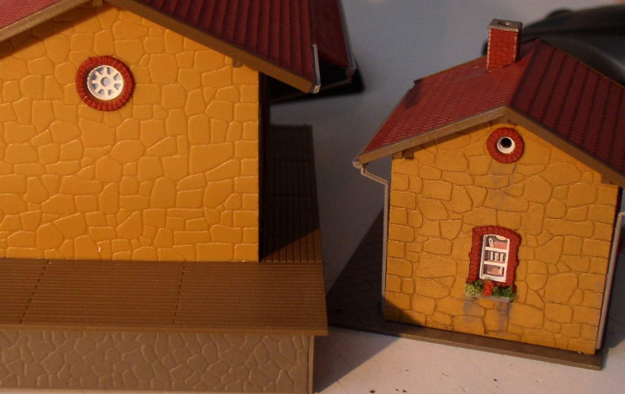

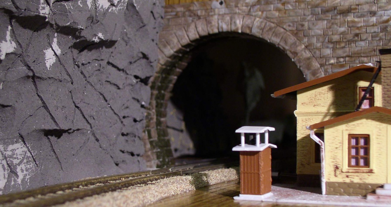

(#36254) diginewl hozzászólása Válasz Aug 3, 2014

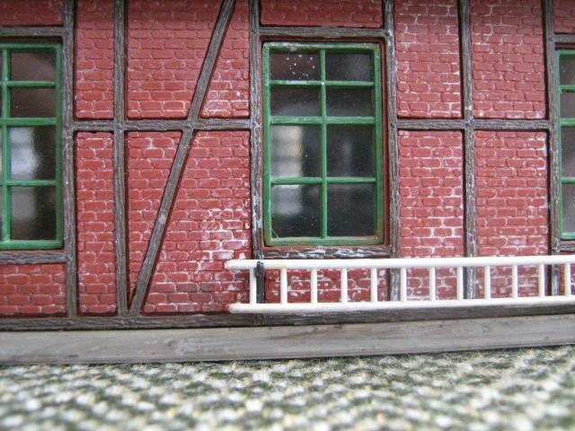

Egy viszonylag amatőr kérdéssel jönnék elő:
egyszerű ház antikolás?
Ezek a kész (Auhagen/Faller stb) műanyag házak olyan túl szépek. Van valami egyszerű trükk amivel tudnám őket öregbíteni? Nem profi, hanem egyszerű megoldásra gondolok.
Csináltam egy ilyent, de nem igazán tetszik (sötétbarna akril száraz ecsettel)
Valami homogénebb, enyhén lefelé sötétedő valami kellene, ami a valóságban is van.... és egyszerű (légecset, és egyéb extrafortélyok kizárva - mert ilyenem nincs)
(#36257) etwg válasza diginewl hozzászólására (#36254) Válasz Aug 4, 2014
Szerezzél fekete tintát ( ma már nem annyira egyszerü) vagy tust ( az még könnyebben kaphato). Ezekböl cseppents egy-egyet vizbe ( tinta) vagy spitituszba ( tus) és egy ecsettel mosd le felülröl a modellt. Minden mosás után hagyd megszáradni és ismételd ha kell. A végén nagyon finom szürke puderrel , krétaporral mattitsd azokat a részeket ahol még kell. Puder és krétapor helyett használhatsz grafitot is ( ceruzahegyer smirglin megreszeled) vagy a müvészboltokban árult szénceruza porát is. A lényeg, higy egyszerre mindig keveset szabad felvinni és csak utánna ismételni az eljárást.

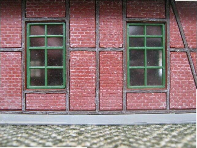

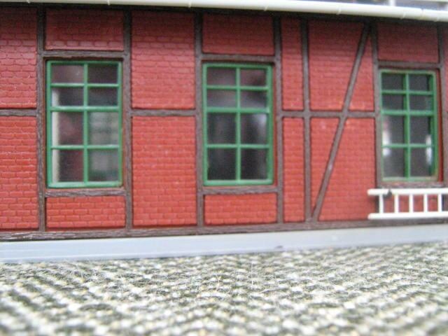

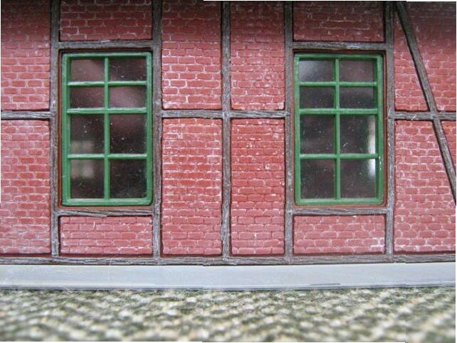

(#36271) csíkosháTTú válasza diginewl hozzászólására (#36254) Válasz Aug 4, 2014
Közönséges vízfesték (igen, az, amit alsó tagozatban a tanító nénik is kérnek), szárazecsetelve, a'la kisebbik csíkosok által:

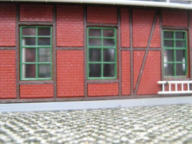

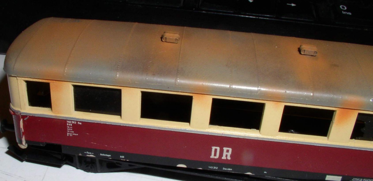

(#36308) diginewl válasza etwg hozzászólására (#36257) Válasz Aug 5, 2014
Ilyen lett. - köszönöm a segítségeket!
Mellé tettem egy festetlen épületet - legyen mihez hasonlítani.
Tus + szárazecset kombináció.

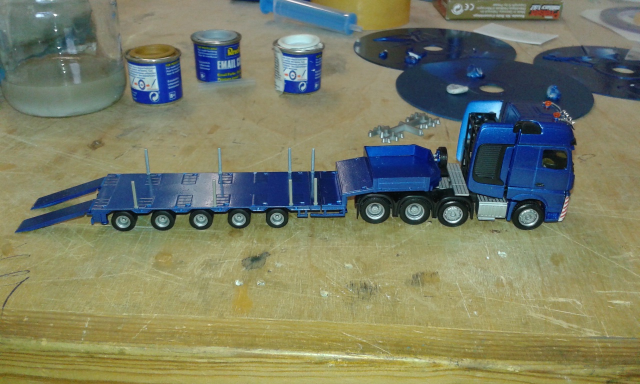

(#42318) Csukló hozzászólása Válasz Feb 10, 2015
Még kell kicsit dolgozni de alakul

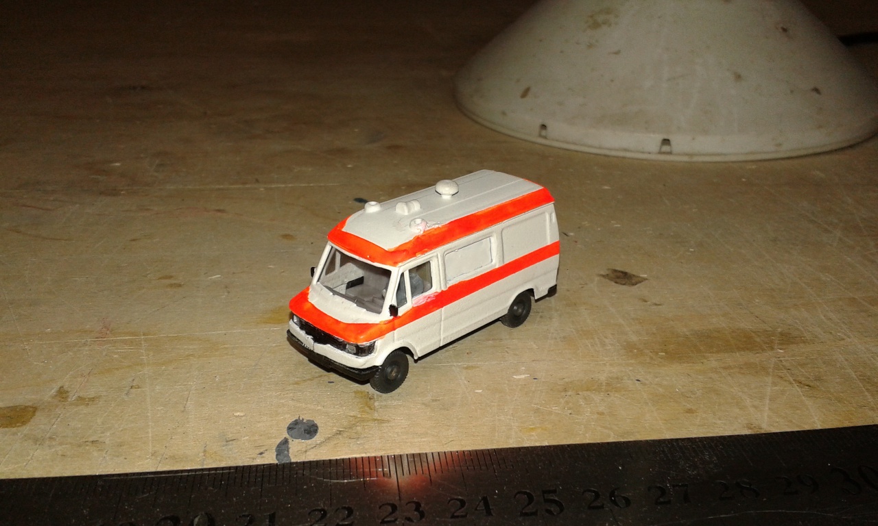

(#44364) diginewl hozzászólása Válasz Máj 1, 2015
Ismerkedtem a légecsettel.
Nekem nagyon tetszik, főleg, hogy a bot kezemmel ilyent tudtam csinálni. Nyilván egy profi másképp dolgozik, de nekem mint - nem minőségi modellezőnek - ez bőven a plafon.

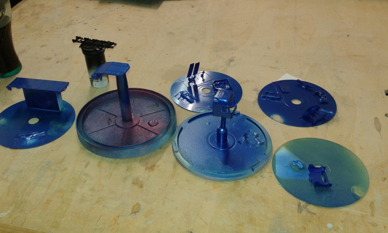

Réz hajtásokat,kiegészítőket szeretnék lefújni.
A kérdésem az volna,hogy festés előtt milyen előkészítést,alapozó festéket próbáljak ki??
(#44565) Fordítókorongos válasza Fordítókorongos hozzászólására (#44541) Válasz Máj 11, 2015
Senkinek sincs ötlete rá,vagy esetleg gyakorlata rézfestésben??
Akkor majd kipróbálok egy ilyet:

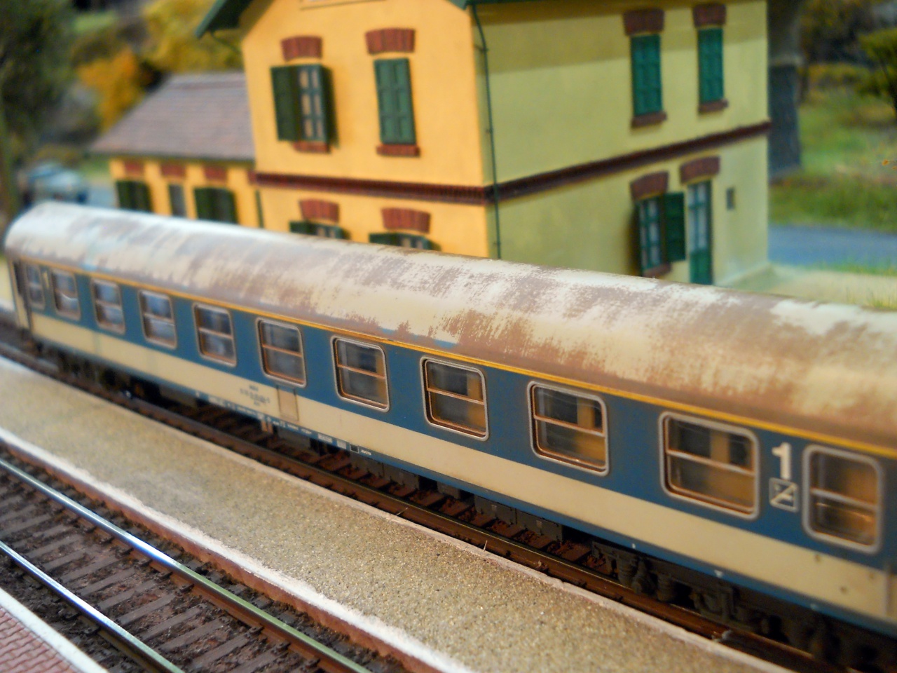

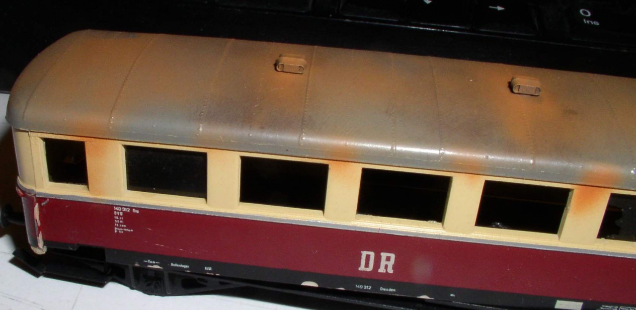

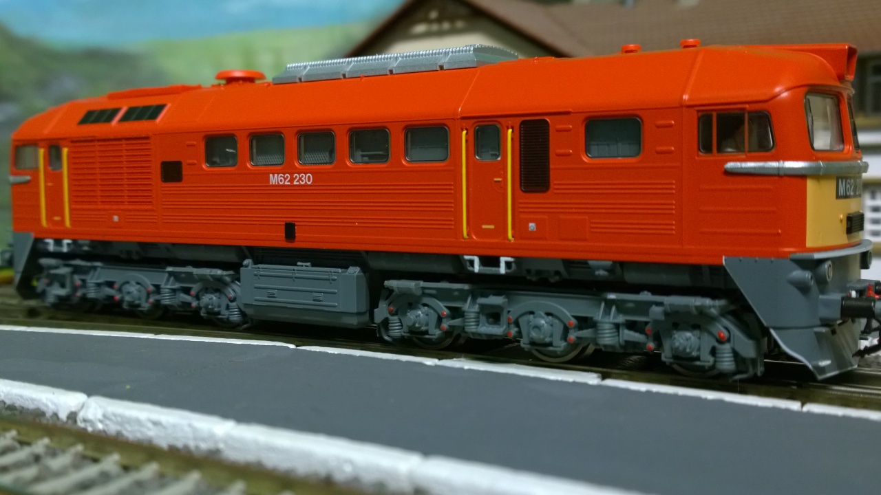

(#44631) Lezlinilzen hozzászólása Válasz Máj 14, 2015
"Magyarosítottam."
(#44632) Lezlinilzen válasza Lezlinilzen hozzászólására (#44631) Válasz Máj 14, 2015
Főtisztítás-próbálkozás.
(#44637) somitomi válasza Lezlinilzen hozzászólására (#44632) Válasz Máj 14, 2015
Szerintem jól néz ki. Szabad érdeklődni, hogy készült?

(#44664) Csukló hozzászólása Válasz Máj 16, 2015
Szépen lassan alakul:
(#44665) Fordítókorongos hozzászólása Válasz Máj 17, 2015

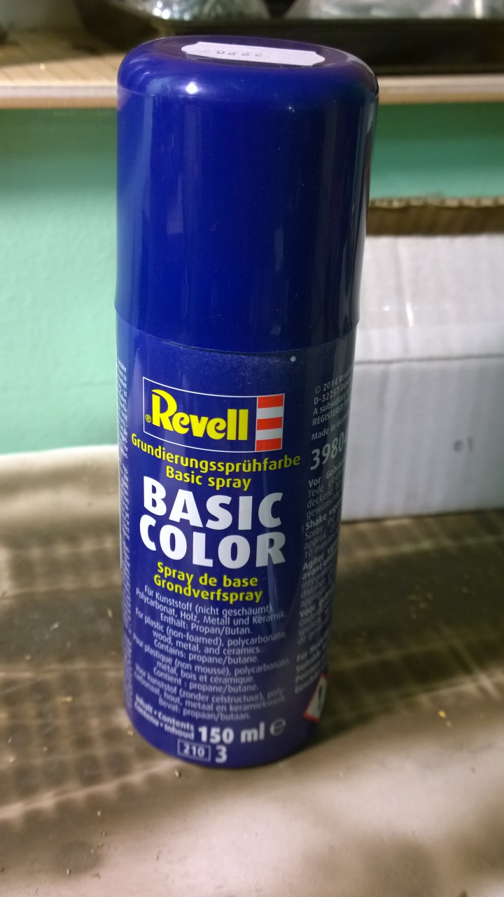

Kipróbáltam a dezodoros Revell alapozót (sajnos airbrush változatot nem tudtam szerezni).
Nagyon csúnya,rücskös,tele pacákkal felületet fúj,baromi vastagon...
Végül kifújtam belőle egy edénybe,felhígítottam,szűrtem és légecsettel fújtam le a cuccaimat.
Úgy már elfogadható lett a minőség,de azért nem vagyok elszállva tőle,
szerintem nagyon nem éri meg az árát.
Egyetlen jó tulajdonsága,hogy nagyon gyorsan szárad,~negyed óra elteltével már fújhattam volna színre,de inkább feltettem száradni egy napra őket.

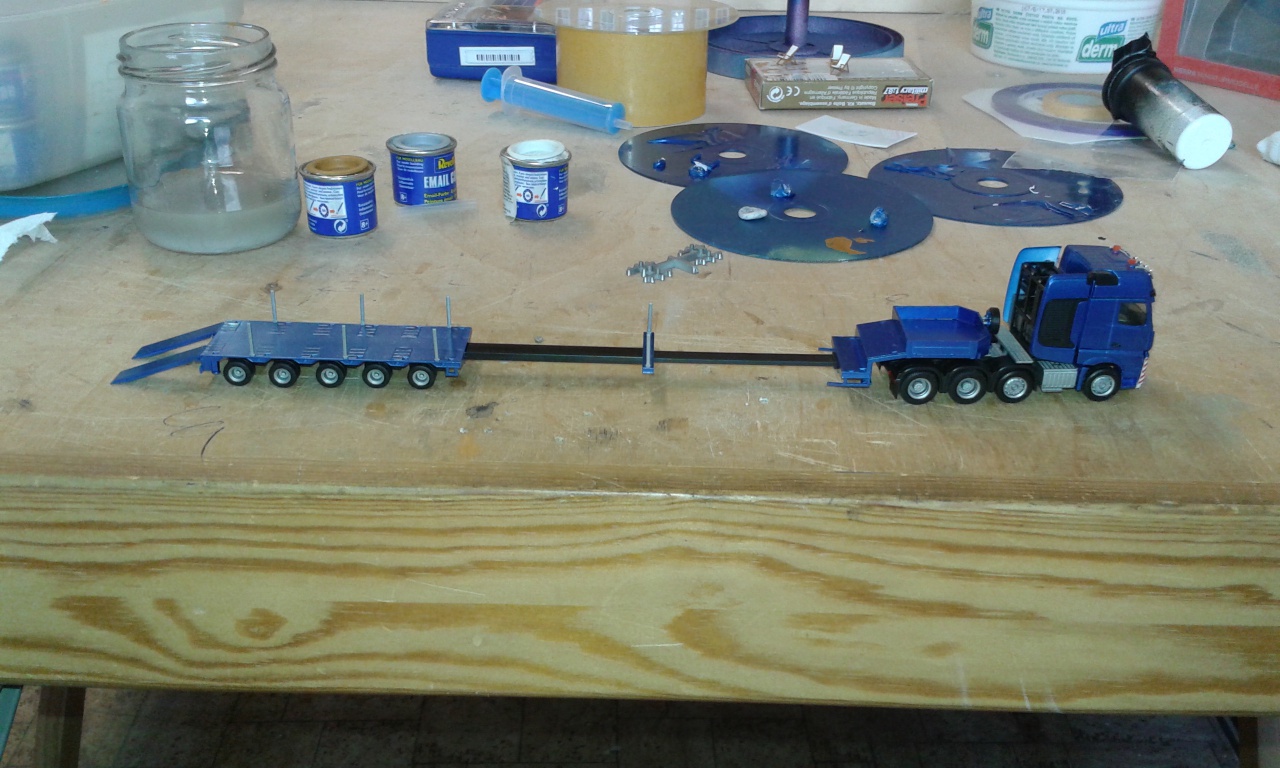

(#44739) Csukló válasza Csukló hozzászólására (#44664) Válasz Máj 21, 2015

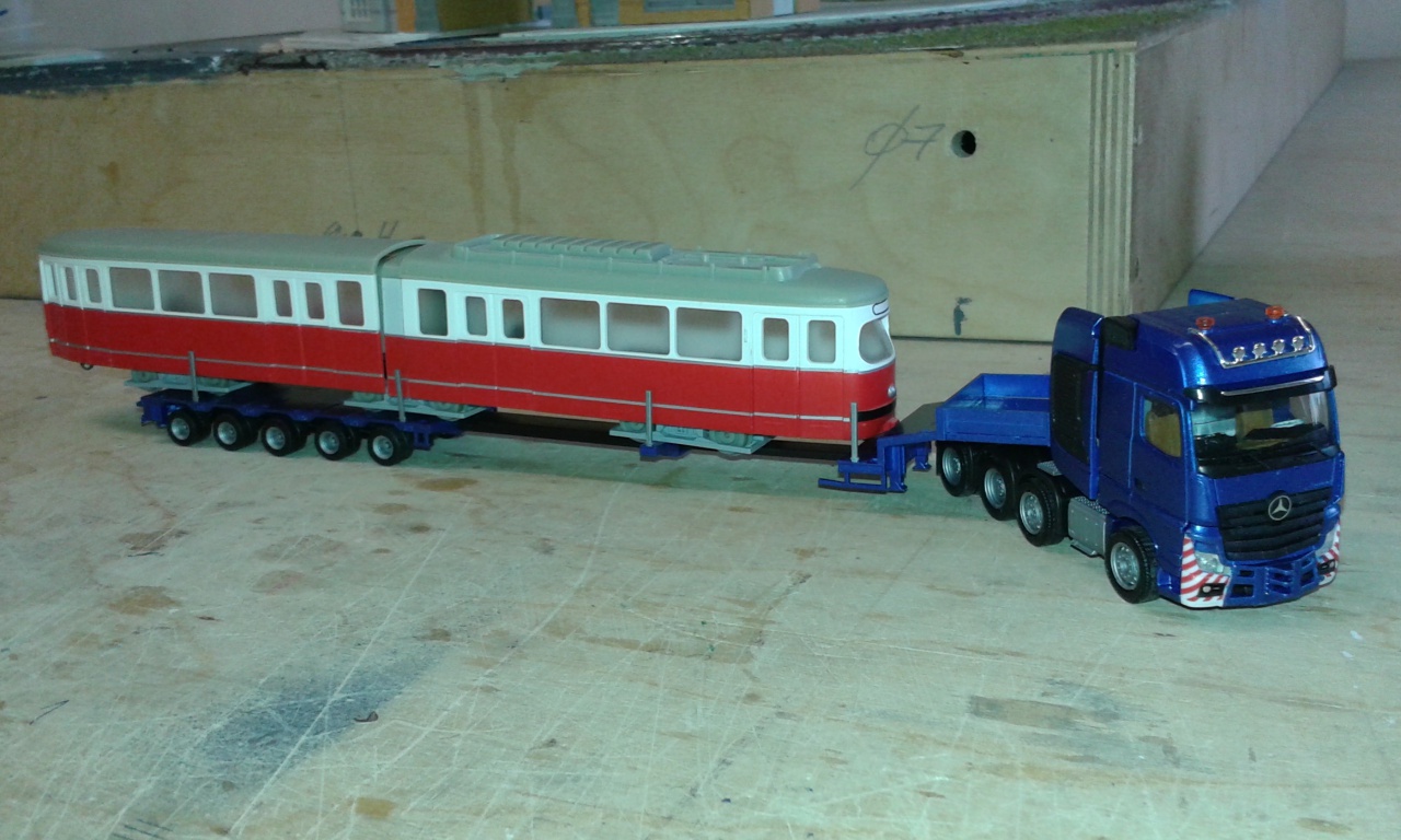

Kipróbáltam a HUMRO spré festéket!
Nekem nagyon bejött igaz kicsit borsos az ára de nagyon megérte!
(#44740) Csukló válasza Csukló hozzászólására (#44739) Válasz Máj 21, 2015
(#44743) Fordítókorongos válasza Csukló hozzászólására (#44740) Válasz Máj 21, 2015
Szia Csukló!
Frankó lett!
Tedd már rá légyszíves a szállítmányt is,szívesen megnézném együtt.

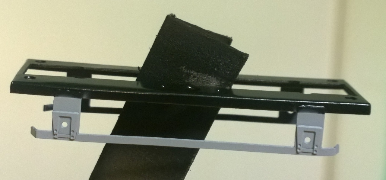

(#44814) Fordítókorongos válasza Csukló hozzászólására (#44785) Válasz Máj 27, 2015
Szia Csukló!
Klassz lett,de a végén azért van egy kis túllógás!

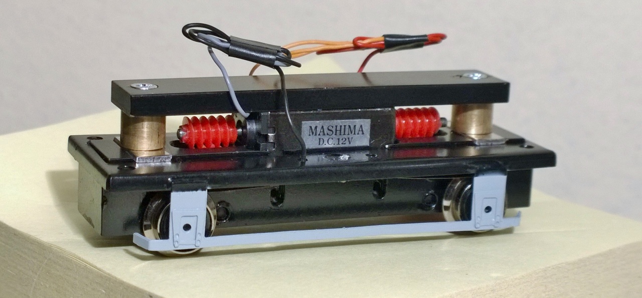

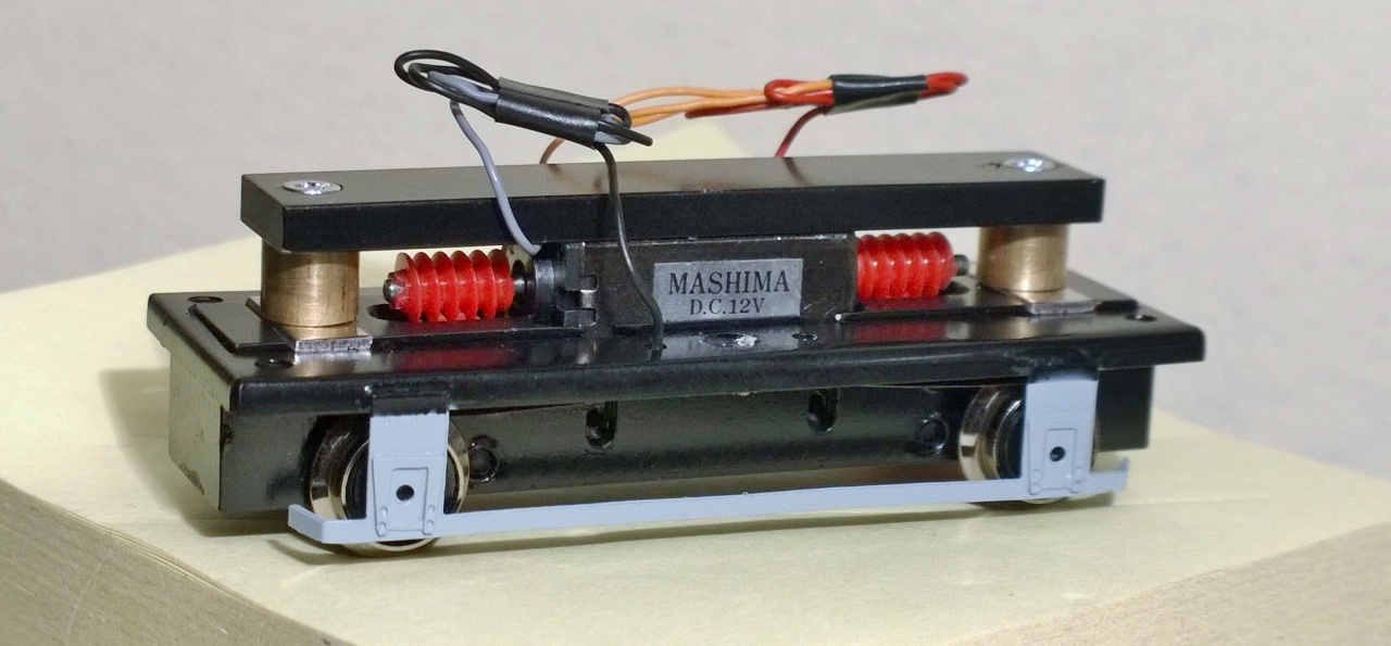

Én is festegettem kicsit a hajtásomat!
Alapoztam,feketével fújtam,itt-ott kitakartam,aztán rámentem szürkével...
A kitakarás nem lett a legtutibb,mert van egy kis átfújás rajta,de szerintem az már nem fog látszani beépítve...
(Mentségemre szolgál,hogy volt ~5 tizedes szintkülönbség a két felület között.)
Ilyen lett:

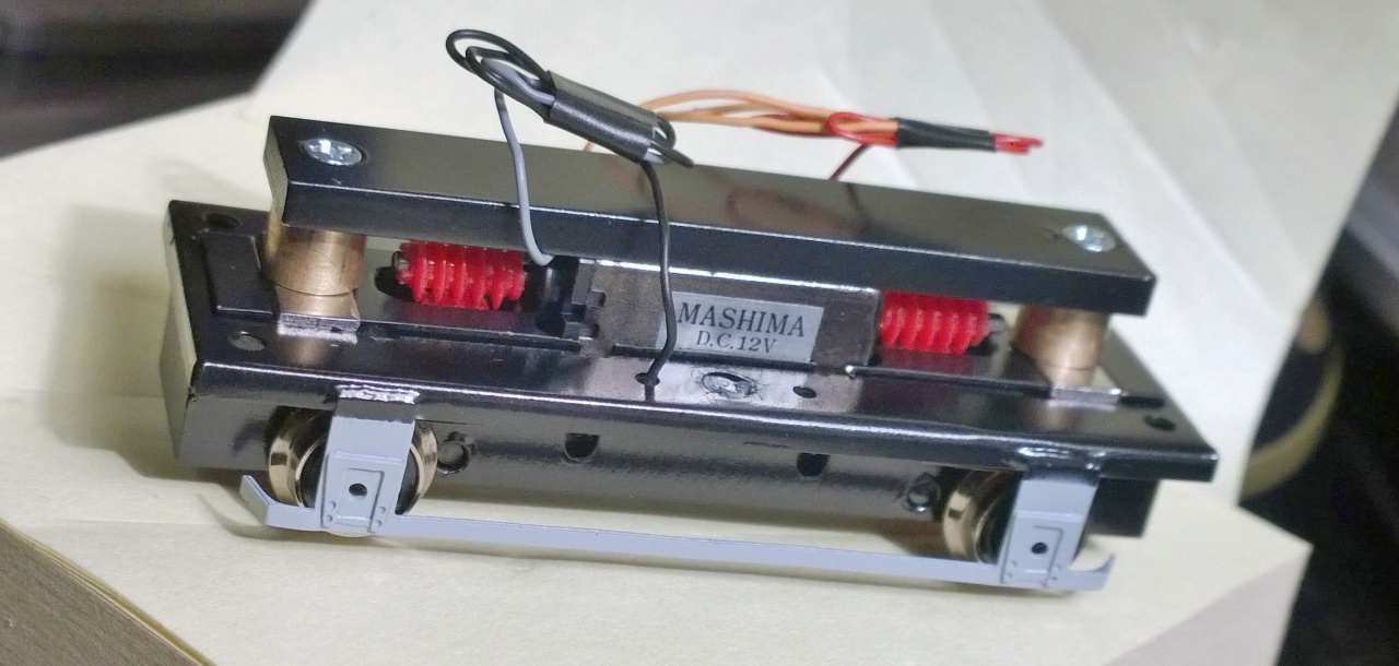

(#44830) Csukló válasza Fordítókorongos hozzászólására (#44814) Válasz Máj 27, 2015
Mihez lesz ő hajtás?
Milyen gyártó?
(#44837) Fordítókorongos válasza Csukló hozzászólására (#44830) Válasz Máj 27, 2015
Hát,ez neked még ismerős is lehet:
a WUMM Bengálijához készült, Mashima 1020-as motorral.
A sok szerelgetéstől nagyon megkopott rajta a festék,
kicsit rá kellett javítani...
(#44844) Csukló válasza Fordítókorongos hozzászólására (#44837) Válasz Máj 28, 2015
Igen ismerős volt.......
Csak reménykedtem...
Mekkora a tengelytávja?
(#44864) Fordítókorongos válasza Csukló hozzászólására (#44844) Válasz Máj 28, 2015
~43mm!
Nem vagyok elégedett a festésével!
Összerakás közben itt ott letoltam róla a festéket....
ecsettel kellett kijavítanom.
Érdekes,hogy a konzervdobozra - amibe kifújtam az alapozót -
kőszikla-keményen rákötött,a rézre meg nem fogott rendesen.
Az is fura,hogy még a Wumm-nak sem sikerült jól lefestenie a rezet,könnyedén leperegett róla.
Jobb lett,mint volt,de azért nem lett az igazi(szerencsére a látható rész szürkéje nem sérült meg szerelés közben):

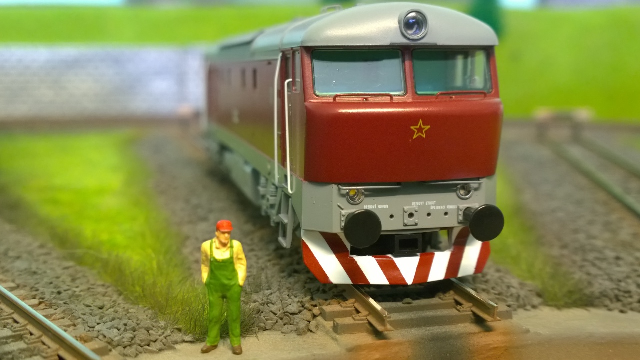

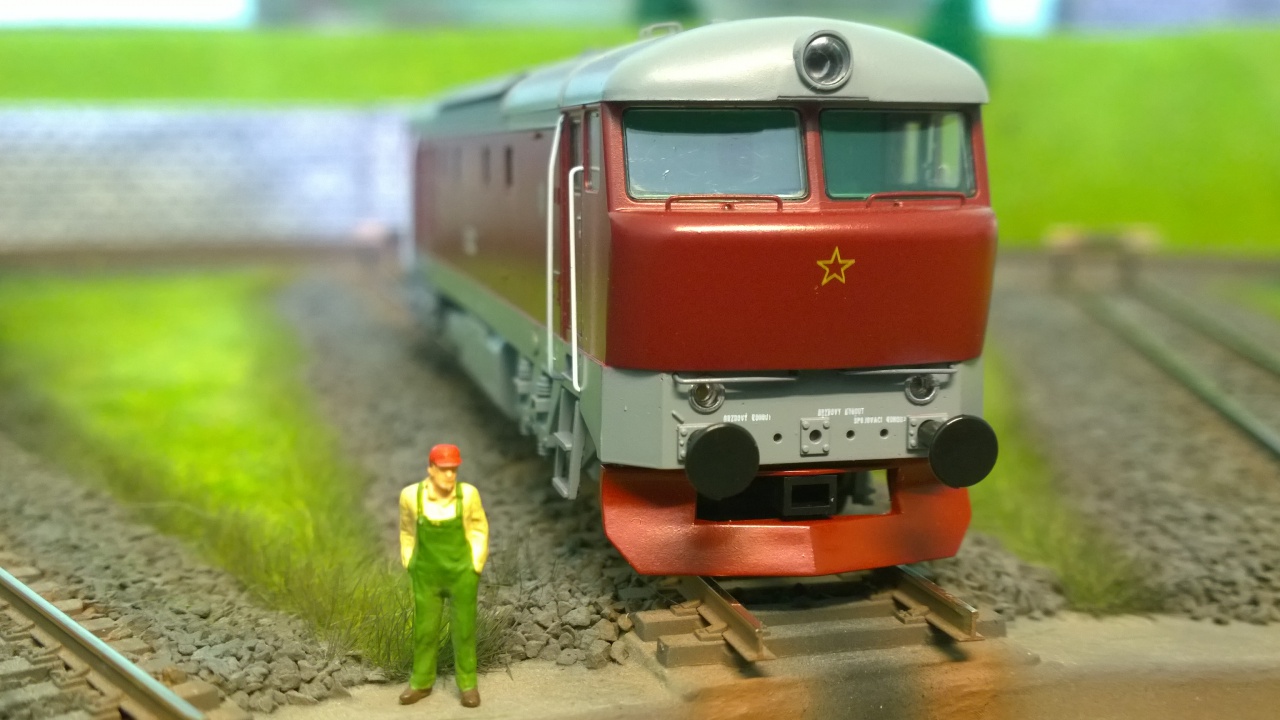

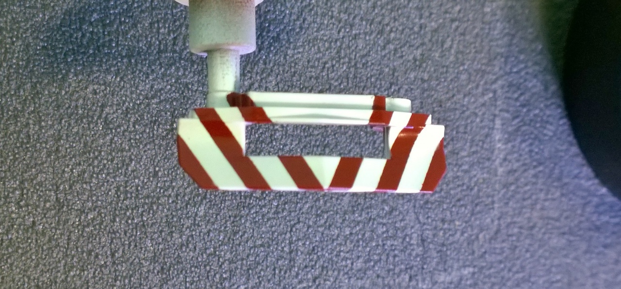

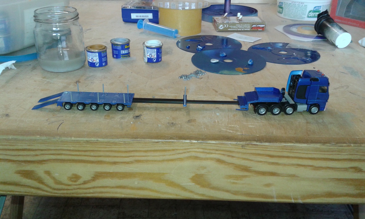

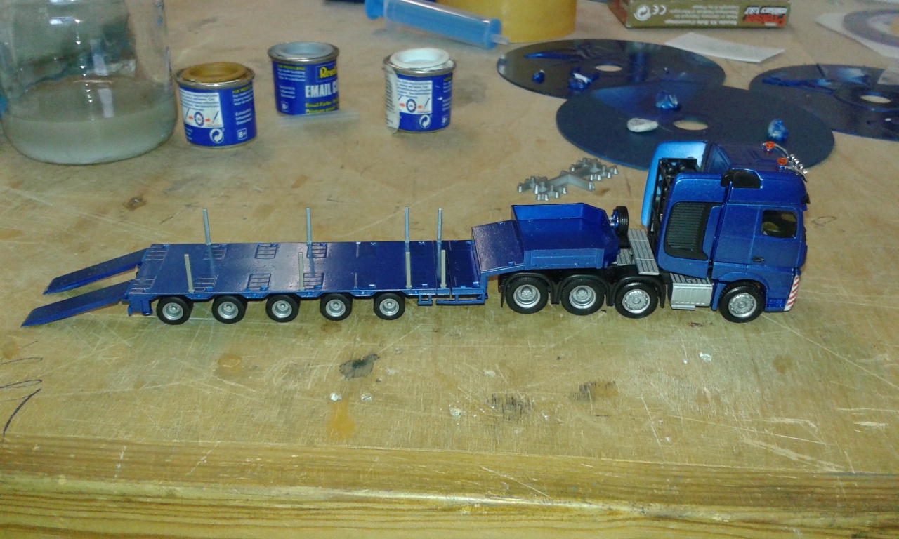

(#45354) Fordítókorongos hozzászólása Válasz Júl 5, 2015
Festegettem kicsit a nagy melegben...
A gömbölyű pofájú Bardotkámon kellett csinosítani a pályakotrókat!
Nagyításban nem egy nagy minőség,tépettek a szélek,
viszont felszerelve elég jól mutat rajta.
Szerintem feldobja a modellt,ráadásul "közelebb viszi" az eredetijéhez.
Schuller szalagot használtam takarásnak,ilyen lett:
(#45355) etwg válasza Fordítókorongos hozzászólására (#45354) Válasz Júl 5, 2015
Jol mutat a mozdonyon.
(#45360) somitomi válasza Fordítókorongos hozzászólására (#45354) Válasz Júl 6, 2015
Jó lett bizony.
(#45363) Fordítókorongos válasza etwg hozzászólására (#45355) Válasz Júl 6, 2015
Egyetértünk!
Szerintem az ilyen apróbb kiegészítések is sokat számíthatnak a mozdonyok megjelenésén.
