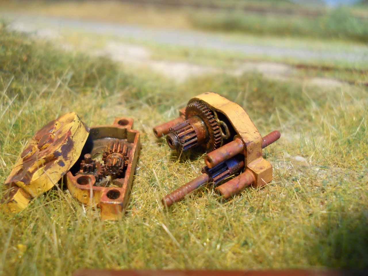

Egyik kedvenc témám az elhagyatott, kidobott gépek, alkatrészek, járművek modellezése.
Ezek egyik alapszíne a rozsda. Ennek is sokféle árnyalata van, ami a kidobott alkatrész anyagától, "nyughelyétől" és attól függ, hogy mióta áll a szabad ég alatt.
Revell MATT37, 84 és 85, illetve MATT8 - as festékeket használok lakkbenzinnel hígítva.
És a "desszert" a végére:
A kidobott "bányaló". MATT 84-el lefújtam elsőre minden alkatrészt, majd száradást követően sárgára a dekniket.
teljes száradás után a sárga festéket drótkefével kezdtem nyomkodni, ezáltal karcolások, lepattogzások keletkeztek a festéken. Ezután hígított rozsdaszínnel átmostam a felületet, így a karcolásokba beleült a rozsda. Ezt követte egy kis száraz ecsetelés, illetve a fogaskerekekre és a deknikbe egy kis gépzsír lerakódás felvitele.
Átmosáskor a rozsda több árnyalatát használom.
