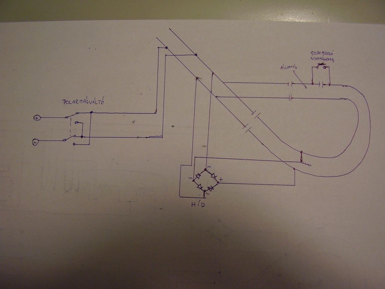

(#4452) cs.csaby válasza sneider77 hozzászólására (#4450)
Jan 2, 2011 |
Na készítettem egy mórickarajzot, kézi polaritás állítással és nyomógombos szakaszolással az állomáshoz. (Amíg nyomod a gombot, a mozdony halad a szakaszban, ami elég, ha egy mozdonnyi+ fékút hosszú. Azért nyomógomb, hogy ne futhasson ki magától a fővonalra egy elfelejtett kapcsoló miatt.) Ennek a kapcsolásnak a hátránya, hogy a hurok csak egy irányból vehető, mert a külső sínen mindig + van, a belsőn pedig - . Ez annyiból jó, hogy a vonat tutira áthalad rajta és elég egy rugót szerelni a váltóra, hogy mindig egy irányból támadhassa csak a vonat.
ui.: Az autómatán még gondolkodnom kell és most sok a tanulnivalóm, alszok rá egyet  |
(#4454) cs.csaby válasza sneider77 hozzászólására (#4453)
Jan 2, 2011 |
Kell hozzá automata polaritásváltás a fővonalra? |
(#4455) sneider77 válasza cs.csaby hozzászólására (#4454)
Jan 2, 2011 |
Végül is nem mert a sebesség szabályzó megoldja. |
(#4456) cs.csaby válasza sneider77 hozzászólására (#4455)
Jan 2, 2011 |
Ebből tovább lehet menni sok irányba, lehetne, hogy két irányból lehessen bejárni az ívet, és akkor két szakasz kell az állomásra, mindig az lenne bekapcsolva állandóra, ahonnan jön a vonat (polaritásfüggő) és akkor mindig az állomás megfelelő végén állna meg a mozdony és gombnyomásra haladna tovább...
ui.: Ha nem automata az asztal és kézzel állítod a sebességet, akkor a polaritásváltó is lehagyható, csak egy egyenirányító hídra lesz szükséged. |
