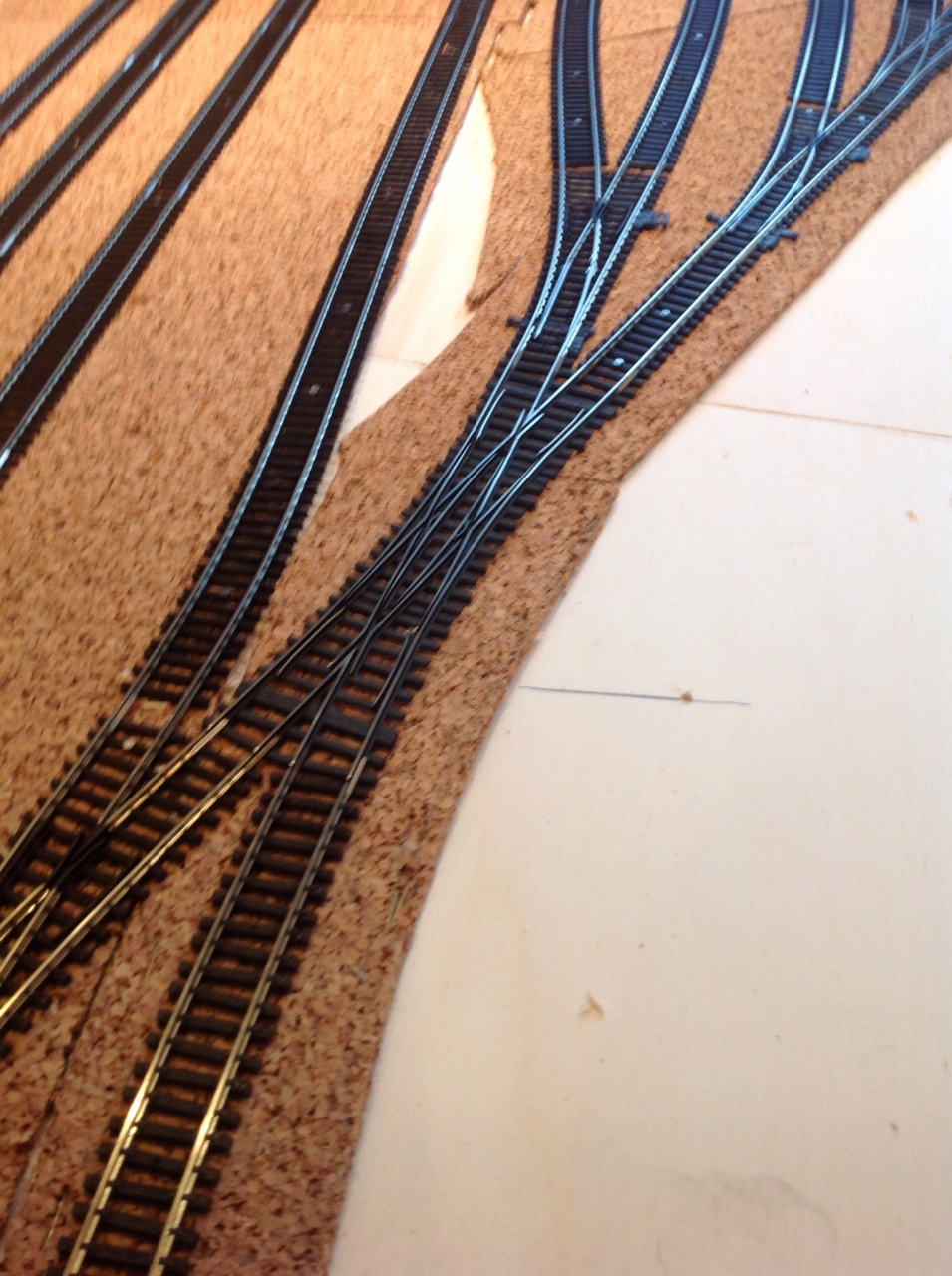

(#32404) etwg válasza etwg hozzászólására (#32345) Válasz Ápr 21, 2014
Ime a provizorikus vágányvezetés:
(#32411) Luciferike válasza etwg hozzászólására (#32404) Válasz Ápr 21, 2014
Szia
Purhabbal van kinyomva a hézagok?
(#32417) etwg válasza Luciferike hozzászólására (#32411) Válasz Ápr 21, 2014
Igen, meg azzal is ragasztottam, mert a "kizárolag" a styroporhoz árult ragaszto elfelejtett megkötni. , igy mindent le kellett kaparni majd a pur habbal megragasztani.

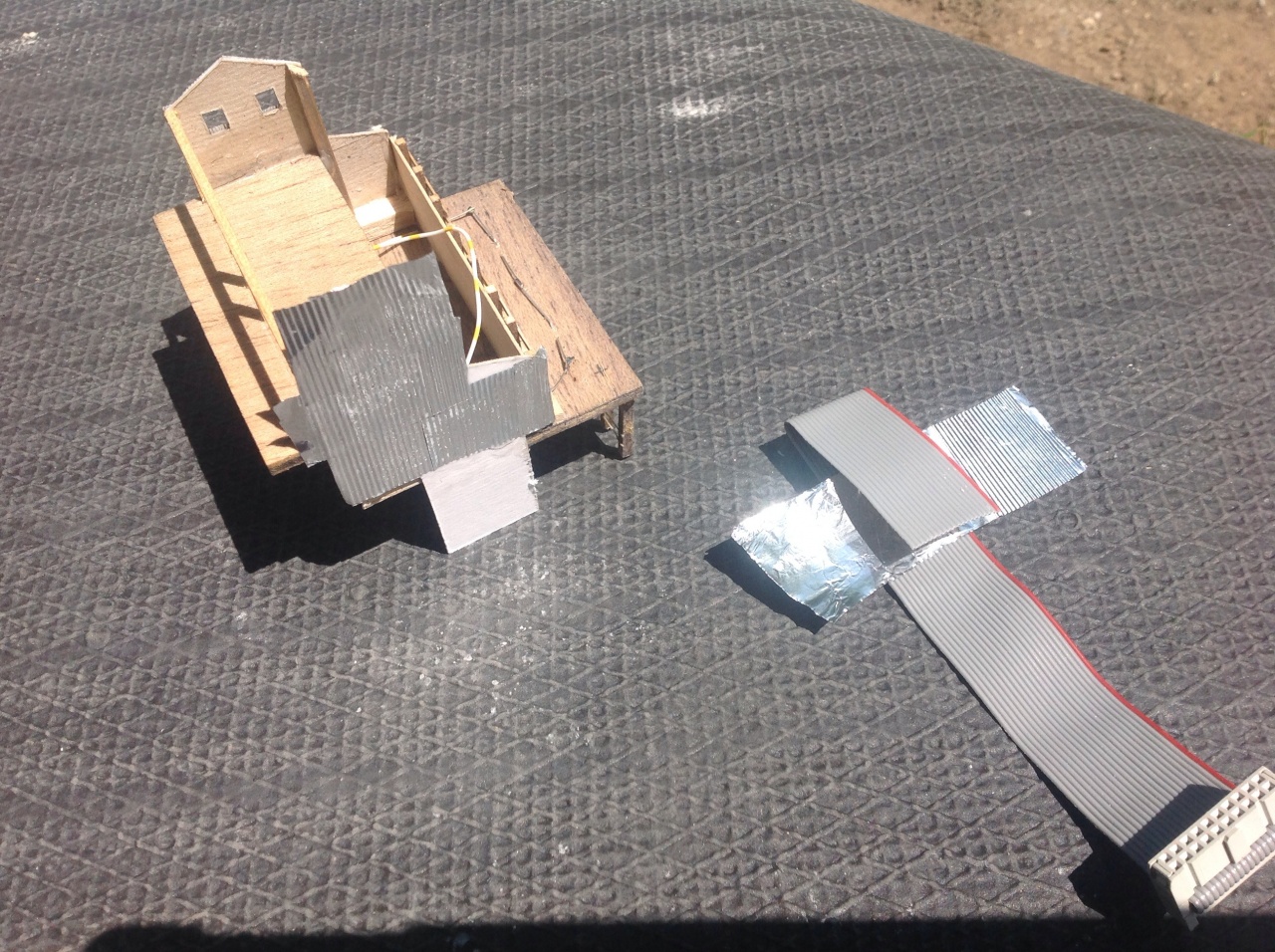

(#34085) etwg hozzászólása Válasz Jún 7, 2014
Készül a kötörö. A hullámlemezt egyszerüen konyhai alufoliábol készitettük szalagkábel közé nyomva. Igyekezzünk kisebb darabokkal dolgozni ( a valoságban sem voltak a táblák 1x2m-nél nagyobbak. Ha egy darabbol dolgozunk akkor a száradás után késheggyel karcoljuk rá a táblák szélét.
Most egyelöre szünet következik, maratni kell az adagolo garatokat.
(#34089) etwg válasza etwg hozzászólására (#34088) Válasz Jún 7, 2014
Le kellett kicsinyitenem a képeket, különben nem tudtam beilleszteni.
Néhány részlet a készülö kötöröröl.

(#34096) TTomi válasza etwg hozzászólására (#34089) Válasz Jún 7, 2014
Felkeltette az érdeklődésem ez a kőtörő, kíváncsi leszek a végeredményre! Nagyon jó ötlet a hullámlemez készítése.
A második képen, csak nekem tűnik úgy hogy méretbeli különbségek vannak a függőleges oszlopokban?
(#34097) etwg válasza TTomi hozzászólására (#34096) Válasz Jún 7, 2014
Nem, az oszlopok egyformák, csak még a két rész csak össze van dugva, illesztés és ragasztás nélkül, mert belül még nincs minden kész. ( egy marék marott alkatrész hiányzik).
Az a két oszlop meg uj ( a régi kirohadt és ujra kellett cserélni )

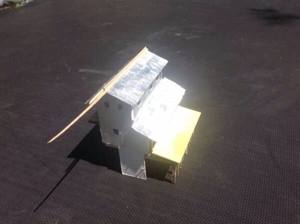

(#34125) etwg hozzászólása Válasz Jún 9, 2014
Ujabb képek a tetökröl száradás közben:

(#36607) etwg hozzászólása Válasz Aug 16, 2014
Néhány lépéssel tovább jutottunk a köosztályozoval és rakodóval.
Még az emelömechanizmust kell legyártani és összerakhatjuk a modellt ( ezért nem illeszkednek még az egyes tartogerendák.)

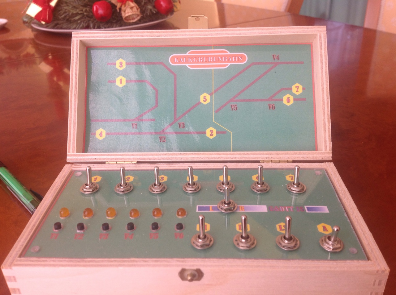

Elkészült a kezelöpult:
