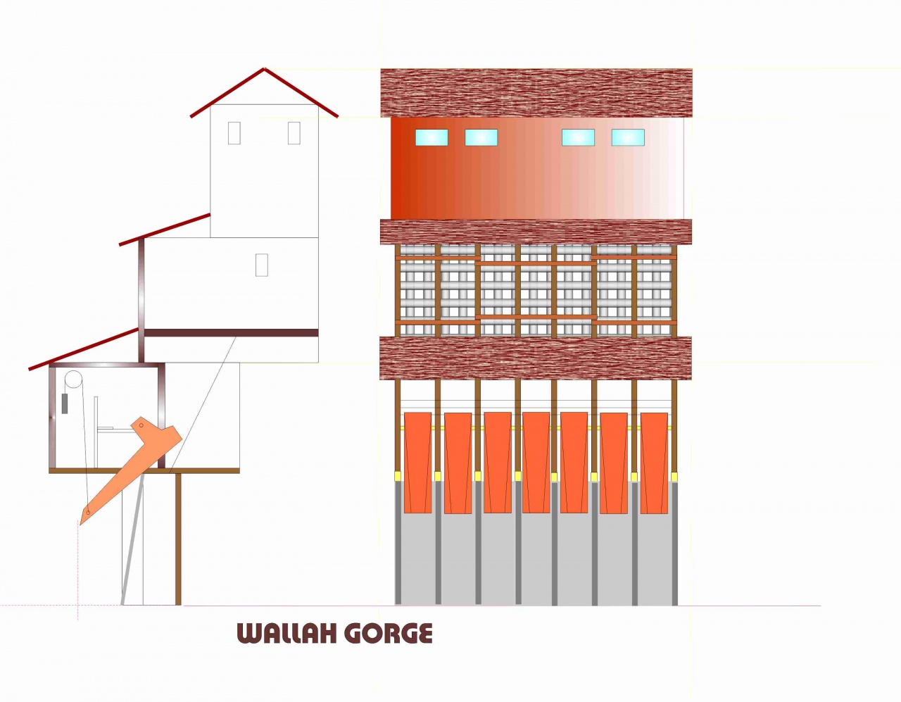

Wallah Gorge
A terv még nem végleges, lehet, hogy a forgatokorongot teljesen kihagyom, feleslegesen sok helyet foglal. Sajnos a SCARM nem tud jobb terepet rajzolni, igy nem igen élethü a terv.

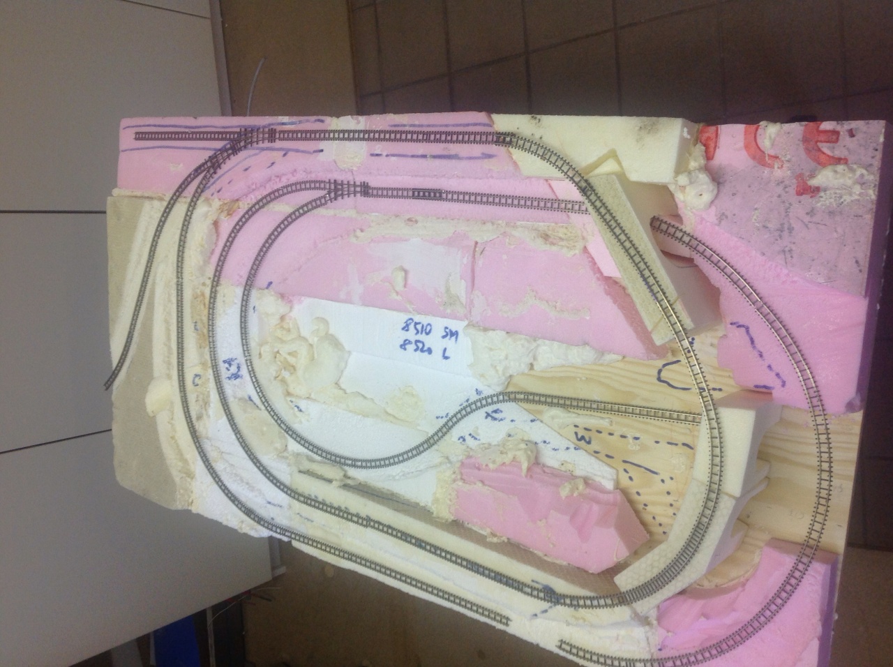

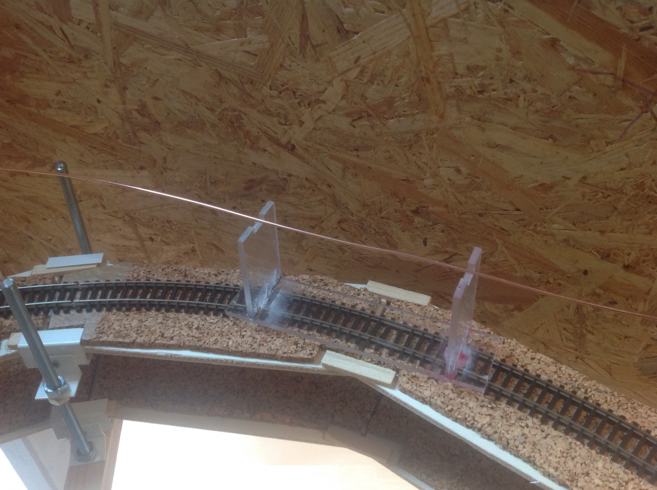

(#32404) etwg válasza etwg hozzászólására (#32345) Válasz Ápr 21, 2014
Ime a provizorikus vágányvezetés:
(#32411) Luciferike válasza etwg hozzászólására (#32404) Válasz Ápr 21, 2014
Szia
Purhabbal van kinyomva a hézagok?
(#32417) etwg válasza Luciferike hozzászólására (#32411) Válasz Ápr 21, 2014
Igen, meg azzal is ragasztottam, mert a "kizárolag" a styroporhoz árult ragaszto elfelejtett megkötni. , igy mindent le kellett kaparni majd a pur habbal megragasztani.

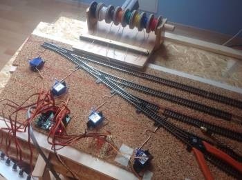

A TTe váltok elökészitése és motorizácioja:

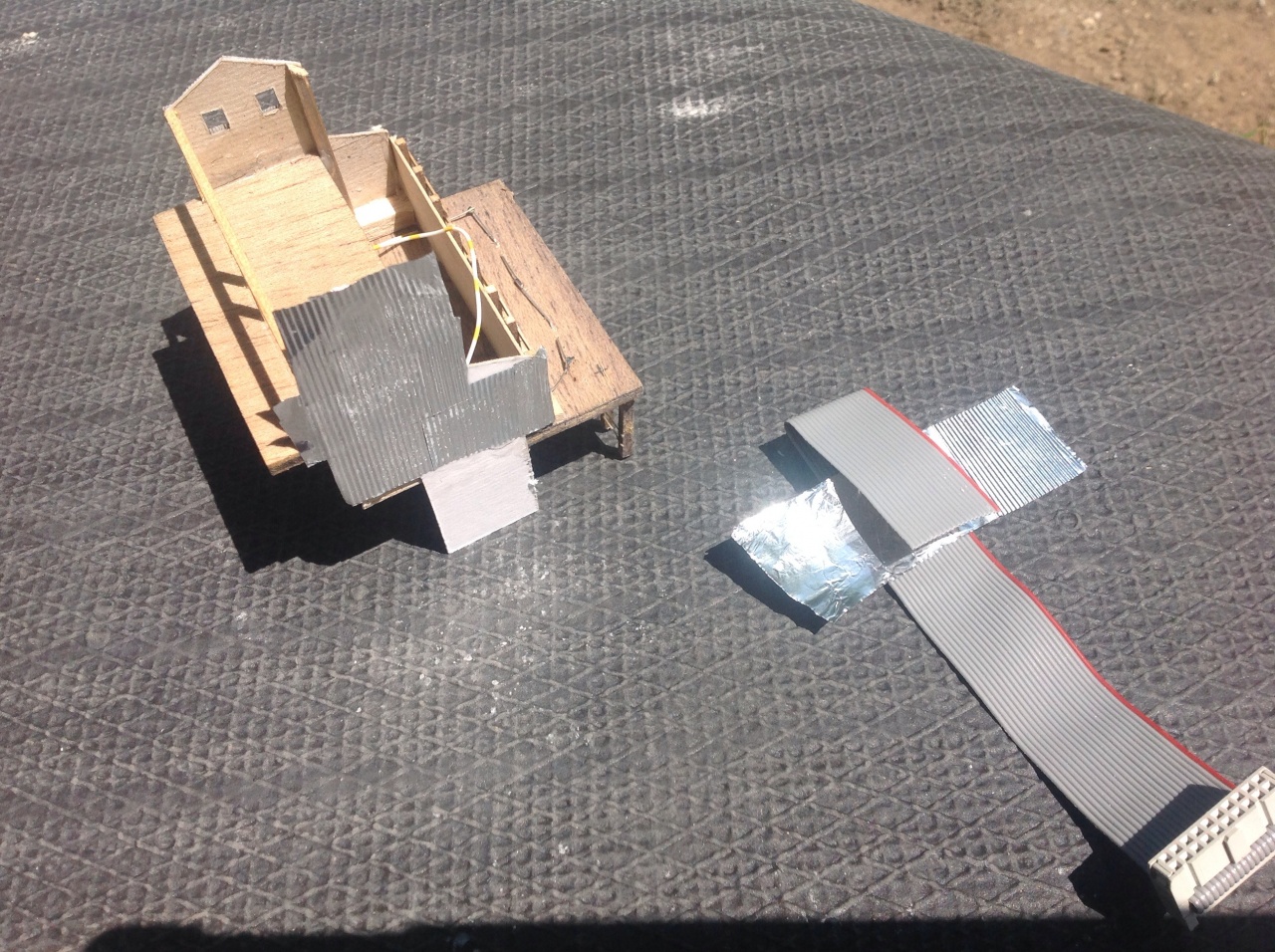

(#34085) etwg hozzászólása Válasz Jún 7, 2014

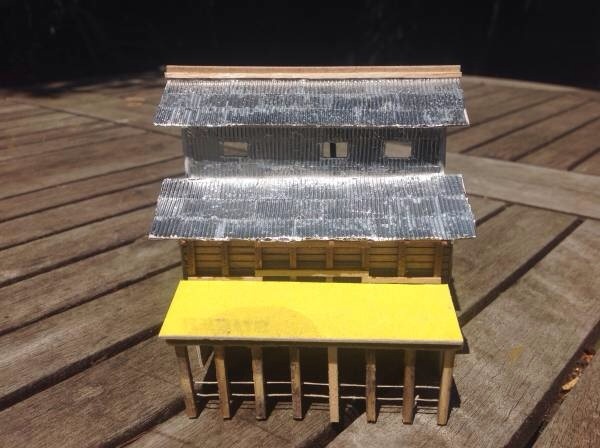

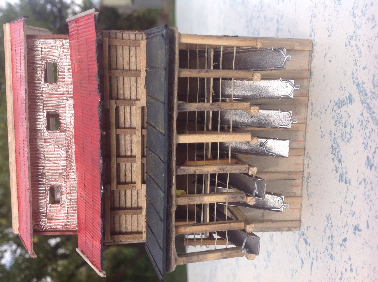

Készül a kötörö. A hullámlemezt egyszerüen konyhai alufoliábol készitettük szalagkábel közé nyomva. Igyekezzünk kisebb darabokkal dolgozni ( a valoságban sem voltak a táblák 1x2m-nél nagyobbak. Ha egy darabbol dolgozunk akkor a száradás után késheggyel karcoljuk rá a táblák szélét.

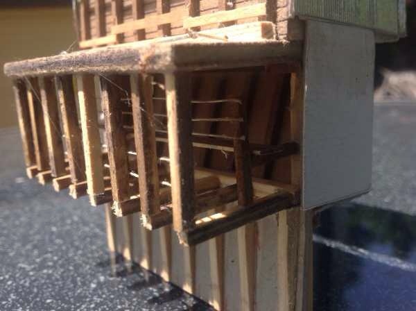

Néhány részlet a készülö kötöröröl.

(#34096) TTomi válasza etwg hozzászólására (#34089) Válasz Jún 7, 2014
Felkeltette az érdeklődésem ez a kőtörő, kíváncsi leszek a végeredményre! Nagyon jó ötlet a hullámlemez készítése.
A második képen, csak nekem tűnik úgy hogy méretbeli különbségek vannak a függőleges oszlopokban?
(#34097) etwg válasza TTomi hozzászólására (#34096) Válasz Jún 7, 2014
Nem, az oszlopok egyformák, csak még a két rész csak össze van dugva, illesztés és ragasztás nélkül, mert belül még nincs minden kész. ( egy marék marott alkatrész hiányzik).

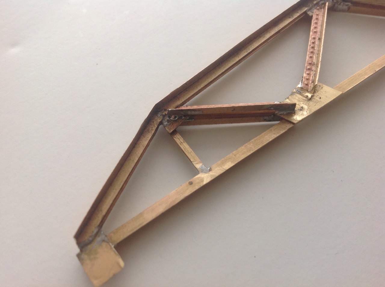

(#34125) etwg hozzászólása Válasz Jún 9, 2014
Ujabb képek a tetökröl száradás közben:

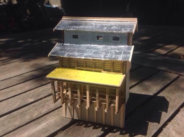

(#34136) etwg hozzászólása Válasz Jún 9, 2014
Minden szinten szinte minden (kész! ). Már világitás is van benne, már csak a garatok hiányoznak.

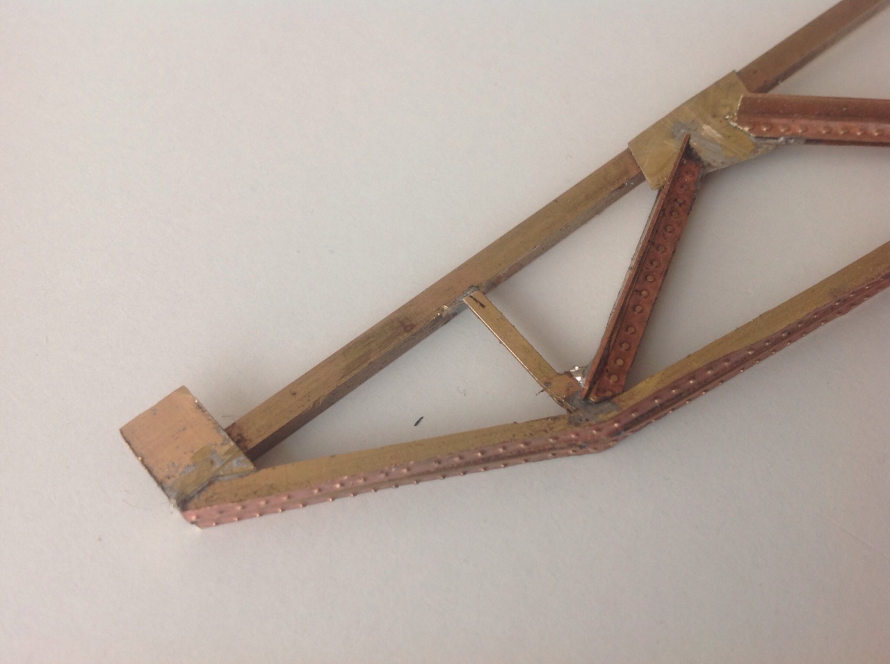

(#36607) etwg hozzászólása Válasz Aug 16, 2014

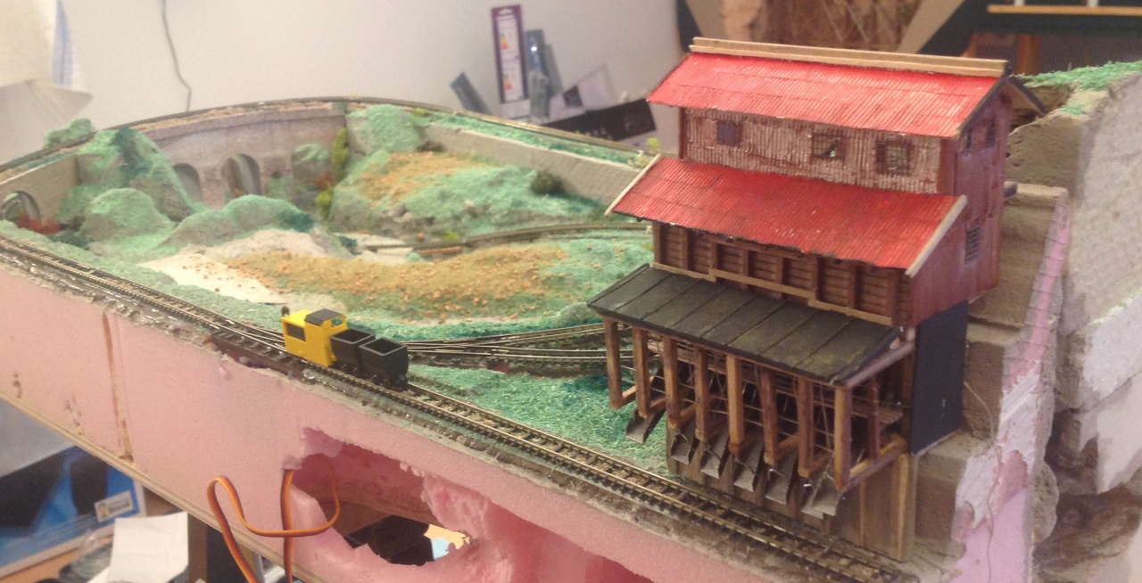

Néhány lépéssel tovább jutottunk a köosztályozoval és rakodóval.
Még az emelömechanizmust kell legyártani és összerakhatjuk a modellt ( ezért nem illeszkednek még az egyes tartogerendák.)

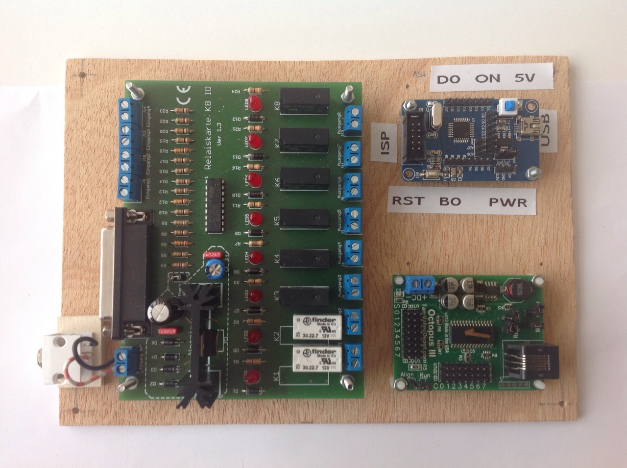

(#36980) etwg hozzászólása Válasz Aug 30, 2014
Ujabb képek a nyolcasrol.
A fedett pályaudvar immár komplett vezérléssel ( a kezelöpanel nélkül).
Minden jol müködik. Még ki kell dolgozni a kapcsolokat ( minden váltohoz 1 pár). Sajnos az olcson beszerzett tolokapcsolok kb. 3,2 mm-es mozgást igényelnek, igy a TT váltokhoz nem jok ( alig 2 mm a mozgásuk) igy ide 2 mikrokapcsolobol fog kelleni kialakitani a kapcsolást.

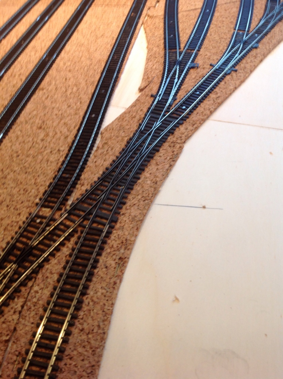

(#39792) etwg válasza etwg hozzászólására (#38114) Válasz Nov 25, 2014
Lassan elkészül a fö állomás vágányzata. Köszönet Váltogyártó barátomnak nagyon szép lett a váltomezö.
(#39795) Váltógyártó válasza etwg hozzászólására (#39792) Válasz Nov 25, 2014

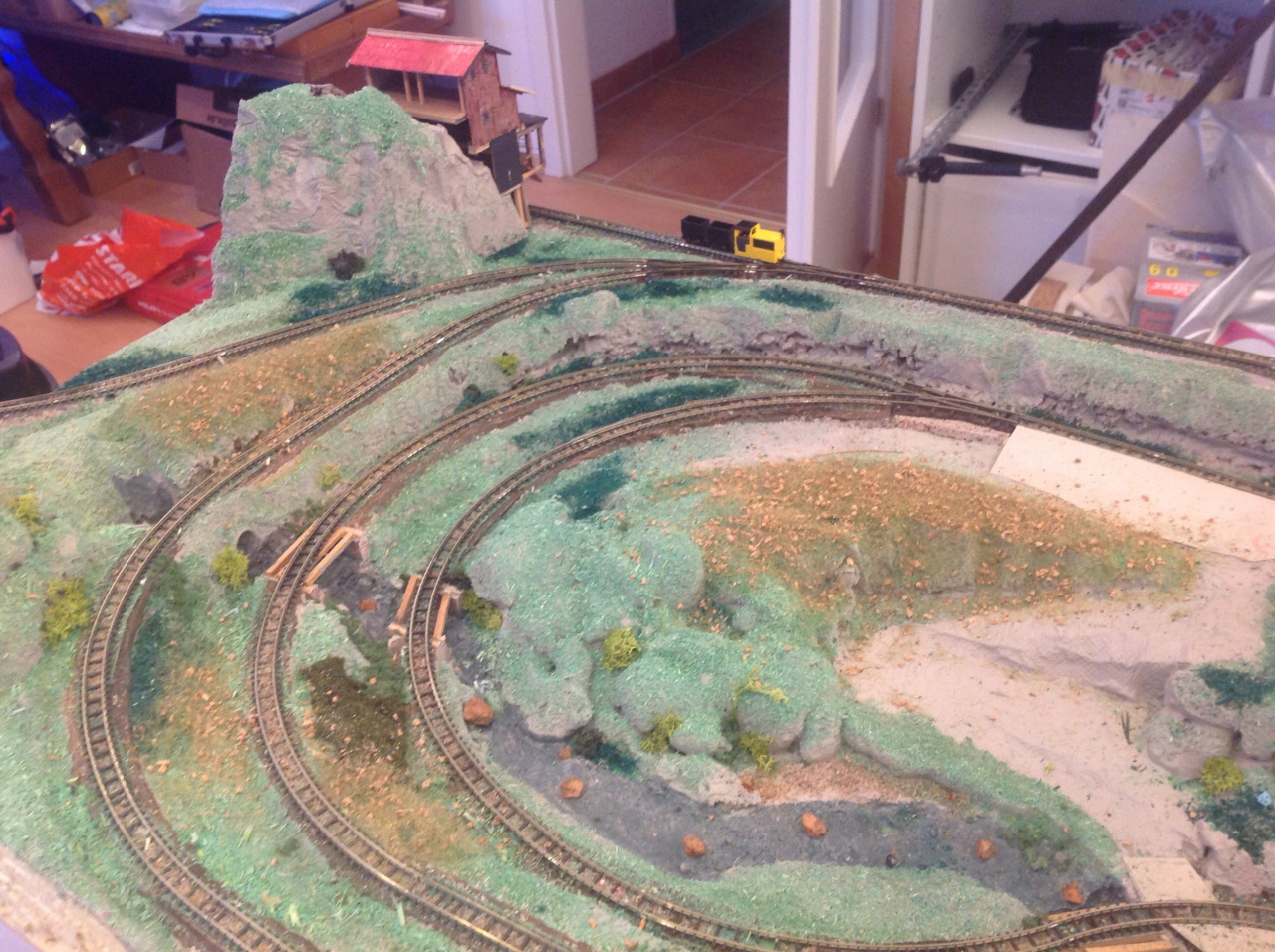

Néhány aktuális kép a G&DTT bányavasutjáról. Most még a terep alapkialakitásán dolgozunk.
(#40792) róbertke válasza etwg hozzászólására (#40740) Válasz Dec 31, 2014
A bányagödörbe én beraknék egy Dinócsontvázat
(#40810) etwg válasza róbertke hozzászólására (#40792) Válasz Dec 31, 2014
Lesz az is. Már öreg gyerekkocsi, bringa stb. hentereg a folyo medrében ( igaz viz még nincs).

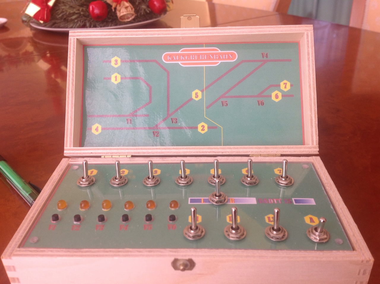

Elkészült a kezelöpult:

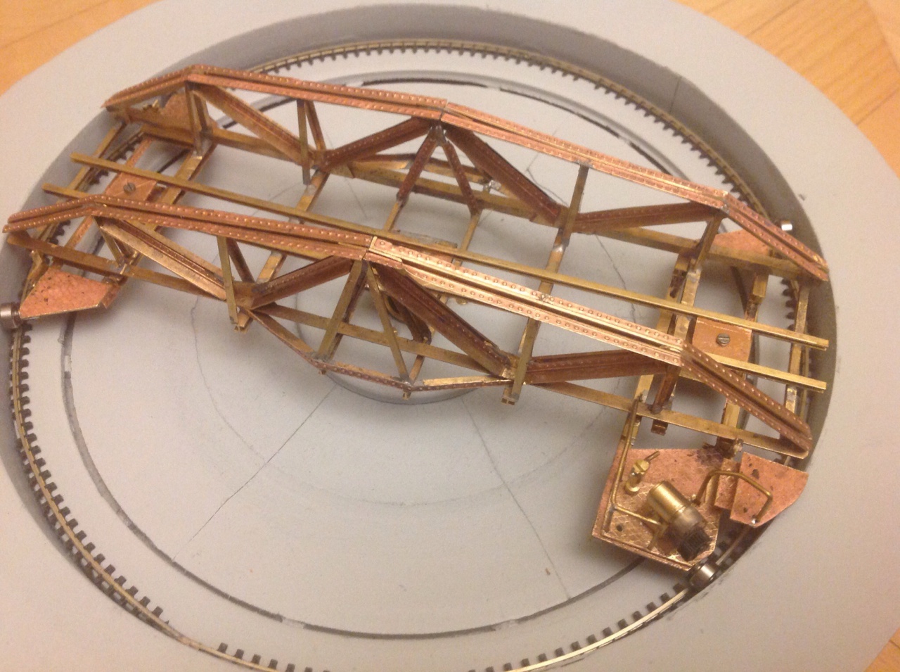

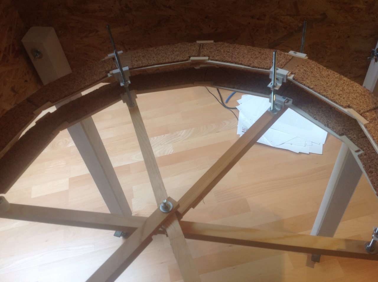

Készül a forditokorong is.

(#41352) baker6600 válasza etwg hozzászólására (#41320) Válasz Jan 13, 2015
Jól néz ki, gratula.
A szegecseket hogy csináltad?
(#41356) etwg válasza baker6600 hozzászólására (#41352) Válasz Jan 14, 2015
Azok maratva vannak.

(#41631) etwg válasza etwg hozzászólására (#41448) Válasz Jan 22, 2015
