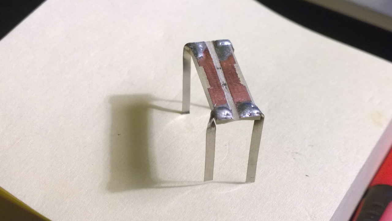

Tegnap csak egy órát bütyköltem az áramszedésével.
Felül nyáklap,arról lógnak le a 0,1-es kórlemezból vágott érintkező csíkok.
Ez a része még nincs kész.

(#40945) Fordítókorongos válasza etwg hozzászólására (#40942) Válasz Jan 1, 2015
Igen.
KO36-os rozsdamentes lemez.
Ez csak kényszermegoldás volt, 0,2-0,3mm átmérőjű rugalmas anyagot tervezek majd érintkezőknek.

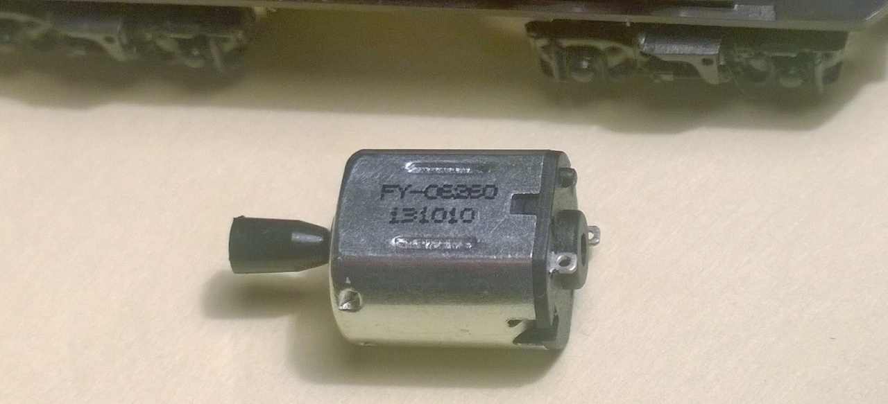

Másik dolog,hogy van egy új motorom,ami jó lehet a c50-esebe!
Kisebb,mint az előző (kevesebbet kell kimarni a súlyból),12V-os,
ez is Kato,viszont ennek csak egy kihajtása van és 1mm-es a tengely átmérő.
Kato 11-106, N 4-tengelyes forgóvázas hajtásból.
A motor mérete:8 x 10 x 12,7mm(hossza) !

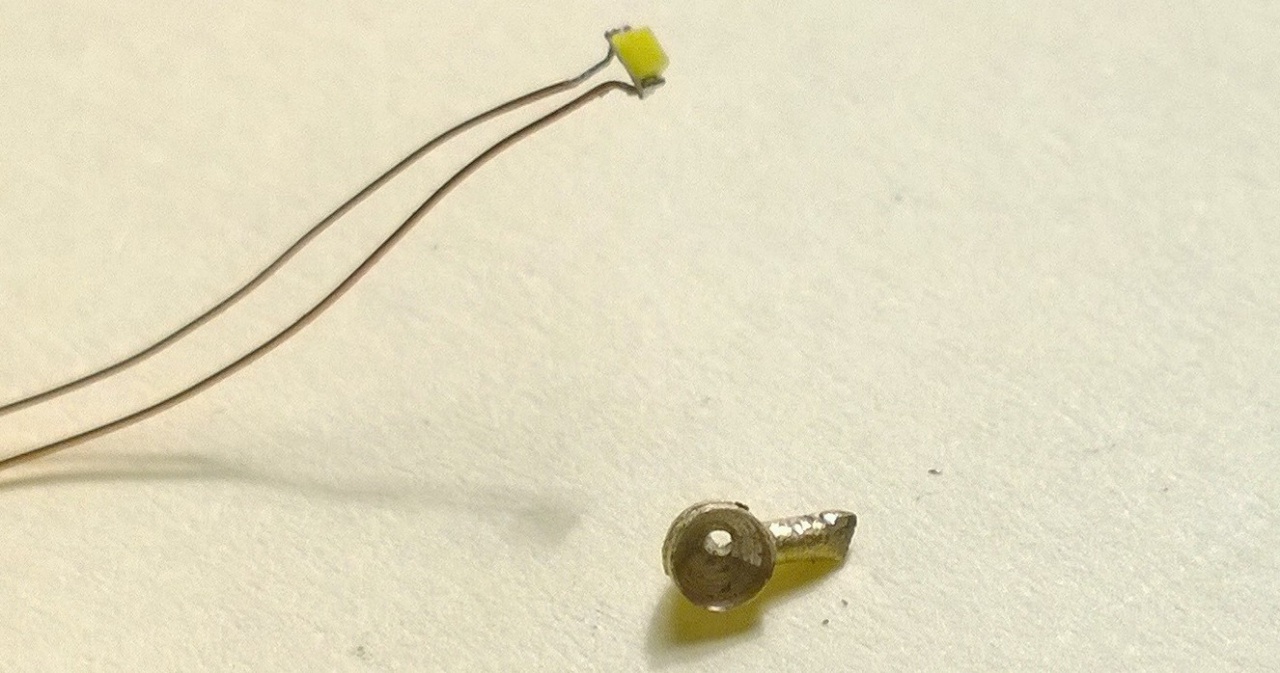

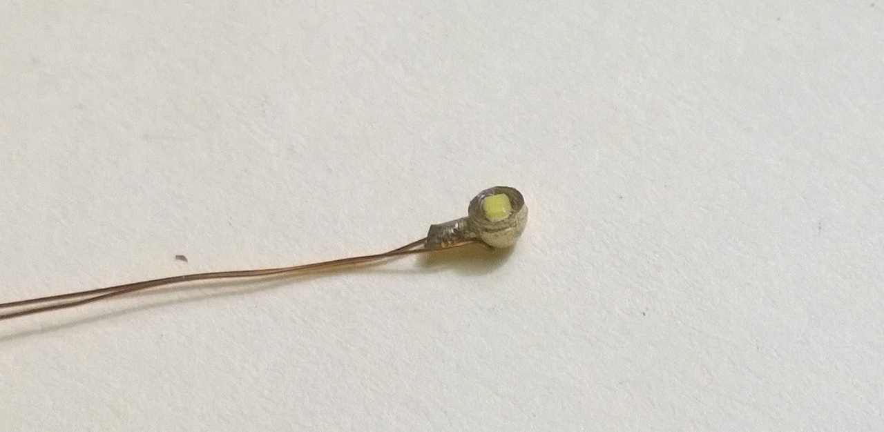

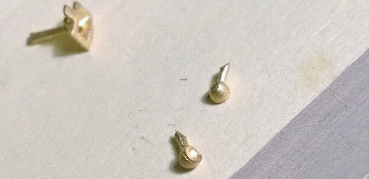

Készülgető c50-esem lámpabúráiba szereltem "izzót"!
A réz öntvény Csepel lámpákat kellett felfúrni 1,8-as fúróval,majd
átfúrni 0,5-össel a 0,2-es zománcozott huzalok számára,hogy fogadják a
0603-mas meleg fehér ledeket.
Lámpaüveg imitációnak valamilyen víztiszta ragasztócseppet lehetne tenni rá ,hogy enyhén domború legyen.
Ilyen lesz:
(#41351) zsolesz74 válasza Fordítókorongos hozzászólására (#41343) Válasz Jan 13, 2015
Lehet, hogy a PALMAFA segíthet a ragasztócsepp problémádon. Próbáld ki előtt...

(#41358) HOTotya válasza Fordítókorongos hozzászólására (#41343) Válasz Jan 14, 2015
UHU vagy Technokol Rapid ragasztóval is megpróbálhatod ! Csak nem domború lllesz,hanem homorú....
