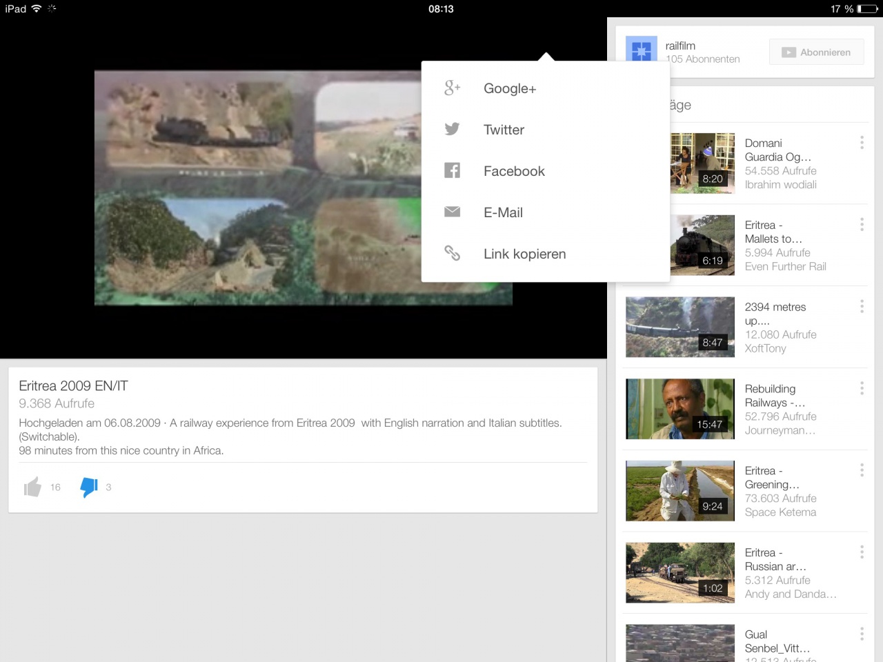

Nem a videoval van baj, hanem már itt 100x kitárgyalt hazai agymenéssel ( nem tudom, hogyan, ill. honnan (FB?) töltitek fel, de az berak valamit, ami külföldi szerverröl elérhetetlenné teszi).
Ha egyenesen a YT-re teszed, akkor nincs ilyen gond. (Érdekes modon ilyen eddig csak olyan videokkal fordult elö ami Mo-ról töltöttek fel).
Ez a videod
gondtalanul megy.

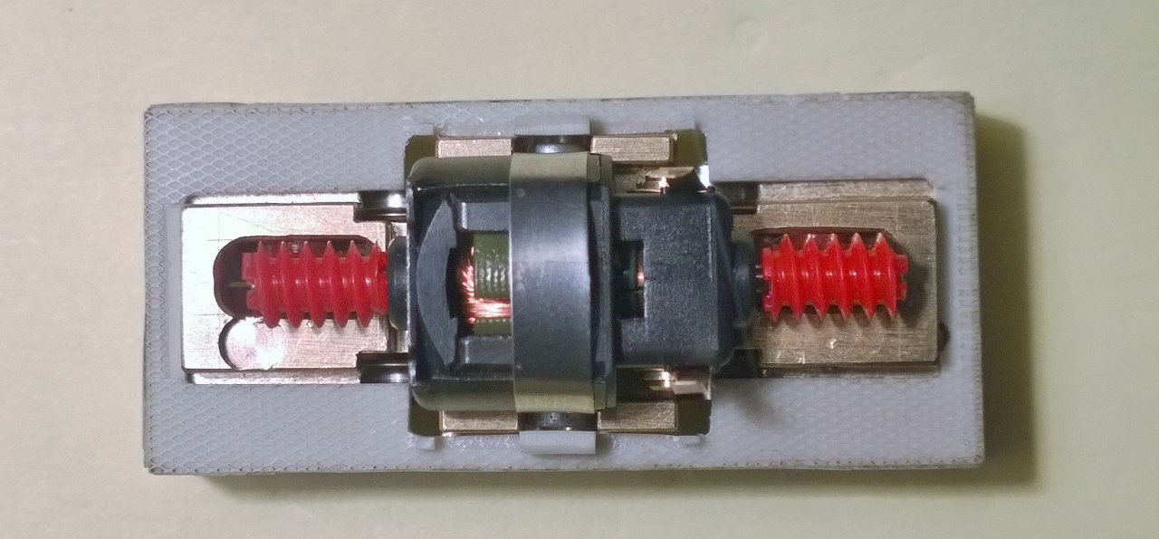

(#41258) Fordítókorongos válasza etwg hozzászólására (#41250)
Jan 11, 2015 |
Pedig pontosan ugyanúgy töltöttem fel ,mint a többit,közvetlenül a
You T.-ra,nem értem miért elérhetetlen....

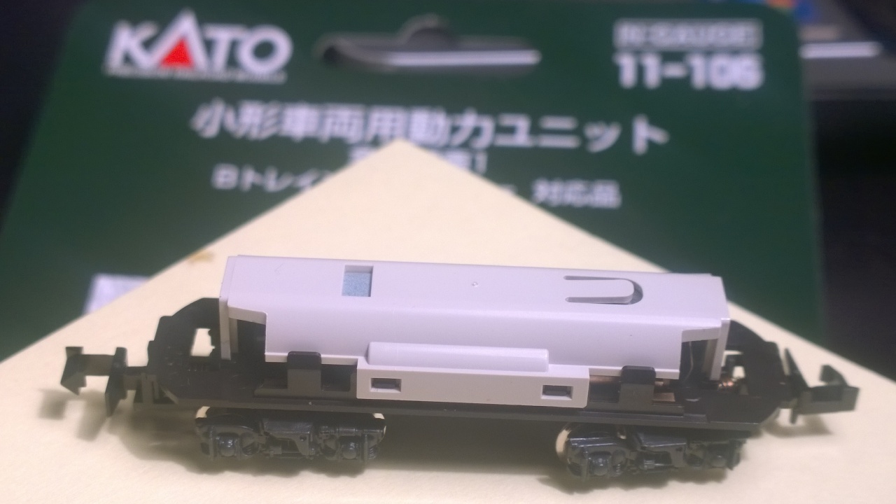

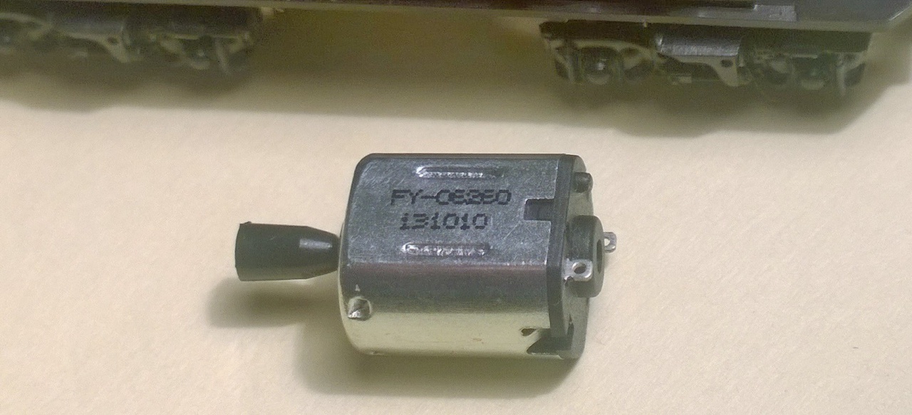

Másik dolog,hogy van egy új motorom,ami jó lehet a c50-esebe!
Kisebb,mint az előző (kevesebbet kell kimarni a súlyból),12V-os,
ez is Kato,viszont ennek csak egy kihajtása van és 1mm-es a tengely átmérő.
Kato 11-106, N 4-tengelyes forgóvázas hajtásból.
A motor mérete:8 x 10 x 12,7mm(hossza) ! |
(#41272) etwg válasza Fordítókorongos hozzászólására (#41258)
Jan 12, 2015 |
Akkor rosszul linkelted.
A müködö YT video linkek igy néznek ki:
http://youtu.be/F6CqhrRycOY
A nem müködök meg igy:
https://www.youtube.com/watch?v=sQQitni9qcg
Nem tudom, honnan kerül a linkbe a https
Valmint láthatod, hogy a müködö YT link rövidebb |
(#41275) HOTotya válasza Fordítókorongos hozzászólására (#41258)
Jan 12, 2015 |
Ugorj be .......adok még közvetítő kereket....megoldható egy oldalas lehajtással is..!! |

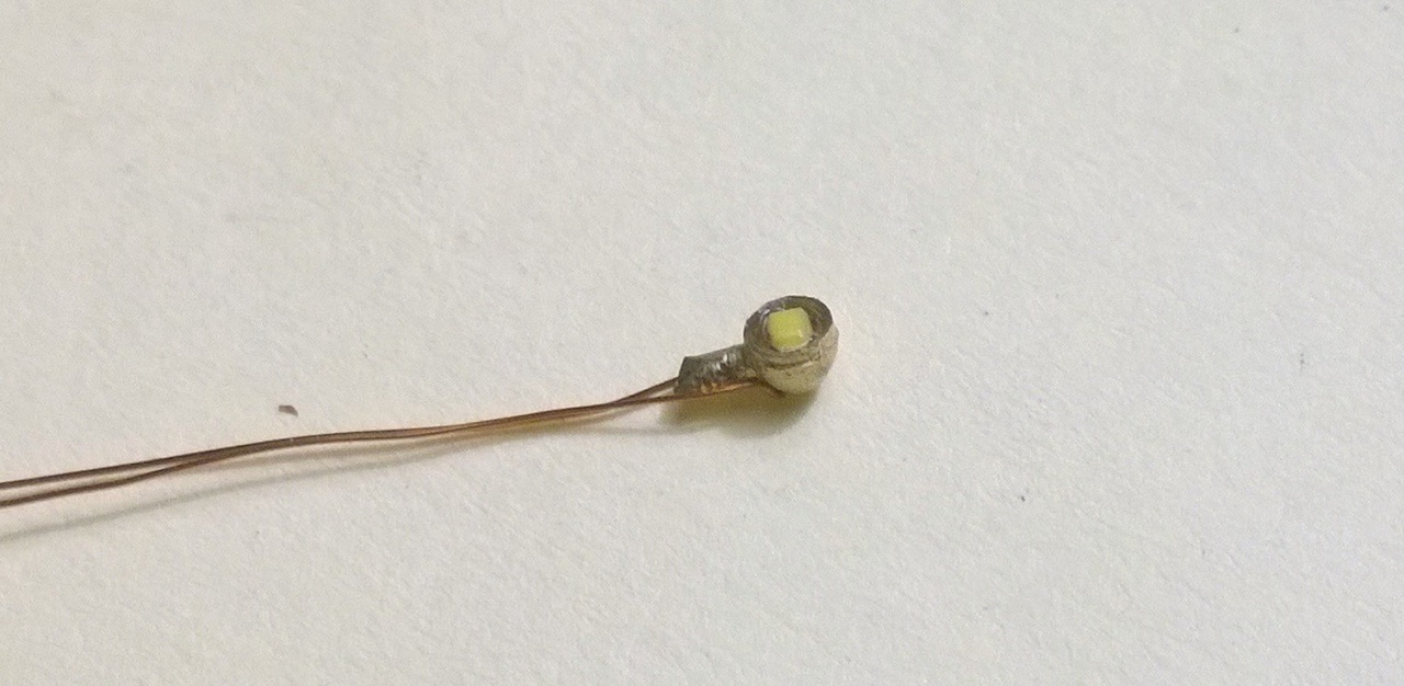

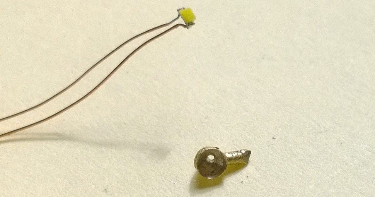

(#41343) Fordítókorongos hozzászólása
Jan 13, 2015 |

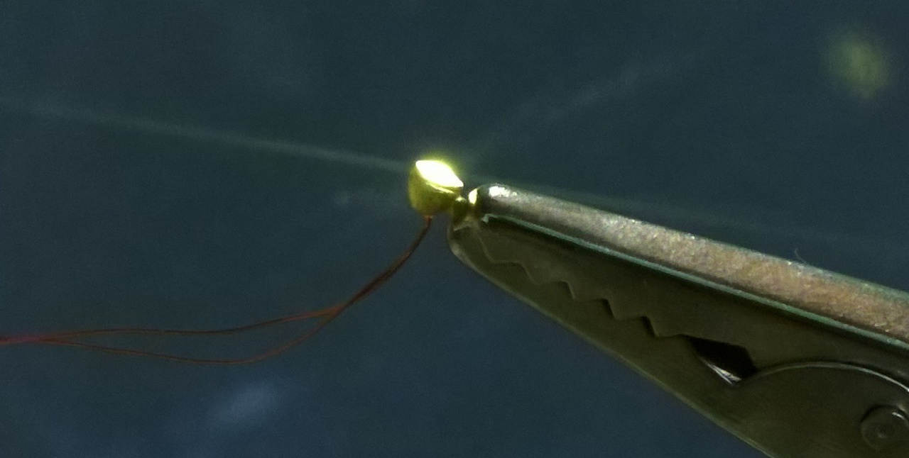

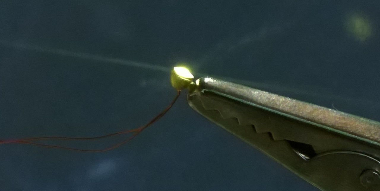

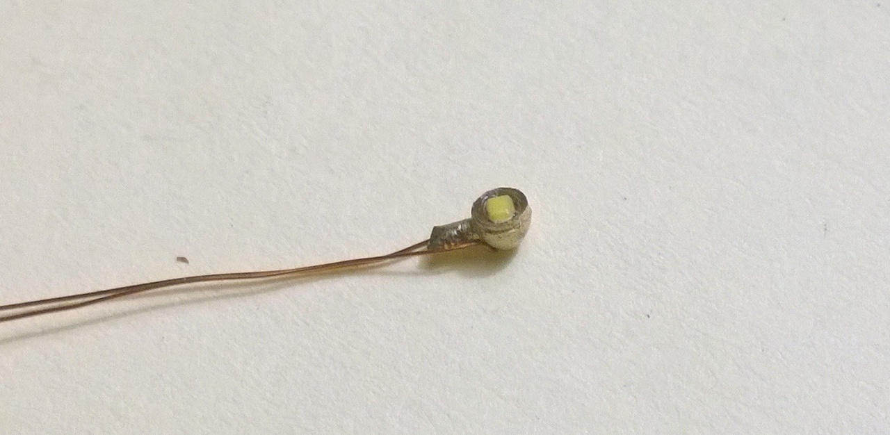

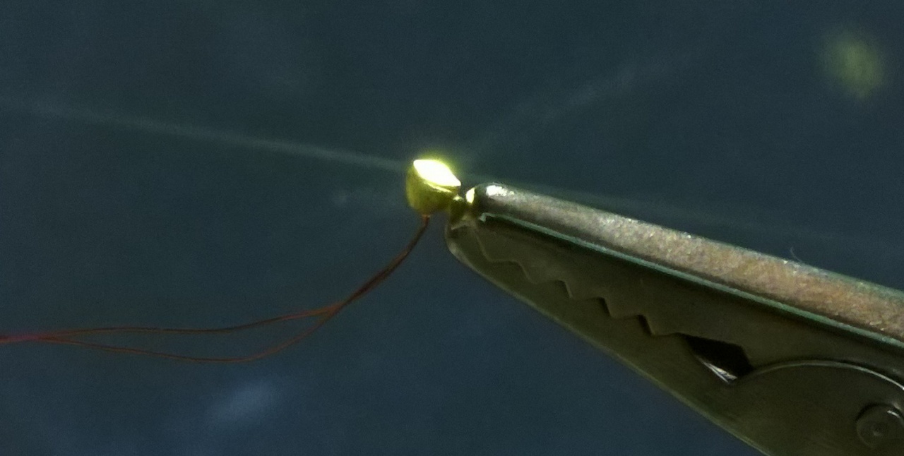

Készülgető c50-esem lámpabúráiba szereltem "izzót"!
A réz öntvény Csepel lámpákat kellett felfúrni 1,8-as fúróval,majd
átfúrni 0,5-össel a 0,2-es zománcozott huzalok számára,hogy fogadják a
0603-mas meleg fehér ledeket.
Lámpaüveg imitációnak valamilyen víztiszta ragasztócseppet lehetne tenni rá ,hogy enyhén domború legyen.
Ilyen lesz: |
(#41351) zsolesz74 válasza Fordítókorongos hozzászólására (#41343)
Jan 13, 2015 |
Lehet, hogy a PALMAFA segíthet a ragasztócsepp problémádon. Próbáld ki előtt...  |
(#41355) sunocske válasza etwg hozzászólására (#41272)
Jan 14, 2015 |
Kipróbáltam, PC-n az s betű automatikusan belekerül a címsorba. Ha a rövid címet bemásolom a böngésző címsorába és entert nyomok, akkor is megjelenik a teljes hosszú link, benne s-sel.

(#41360) etwg válasza sunocske hozzászólására (#41355)
Jan 14, 2015 |
Nem, ugyanaz.
Nem a fejlécböl kell az URL másolni, hanem YT erre kitalált helyéröl:
A video jobb felsö sarkában van egy jel, ha arra ráütsz kinyilik a képen láthato ablak, aminek az utolso sora alakitja ki a jo linket (Link kopieren). Egyes gépeken automatikusan elteszi a gyorstároloba, ahonnal CTRL-V - vel lehet másolni, más rendszerekben alul megjelenik a link:
http://youtu.be/8nrWTeZ_4X8
És ezt kell bemásolni.
(#41373) sunocske válasza etwg hozzászólására (#41360)
Jan 14, 2015 |
Az baj, mert ezt pont úgy csináltam, ahogy te is írtad... Itt valami más gubanc lesz  |
(#41377) etwg válasza sunocske hozzászólására (#41373)
Jan 14, 2015 |
Én is azt gyanitom, hogy valamelyik szoci program gyakorlatilag átveszi az uralmat a gép felett, igy a felhasználo többé már nem ura annak, hogy mit is csinál. Mint irtam, eddig kizárolag olyan videokkal van baj, ahol a tulajdonos fenn van az FB-n és Mo-n ill. Lengyelországban van a szervere.
Esetleg van a videon valamilyen jogvédett dolog, amit a külföldi szerverek blokkolnak.
