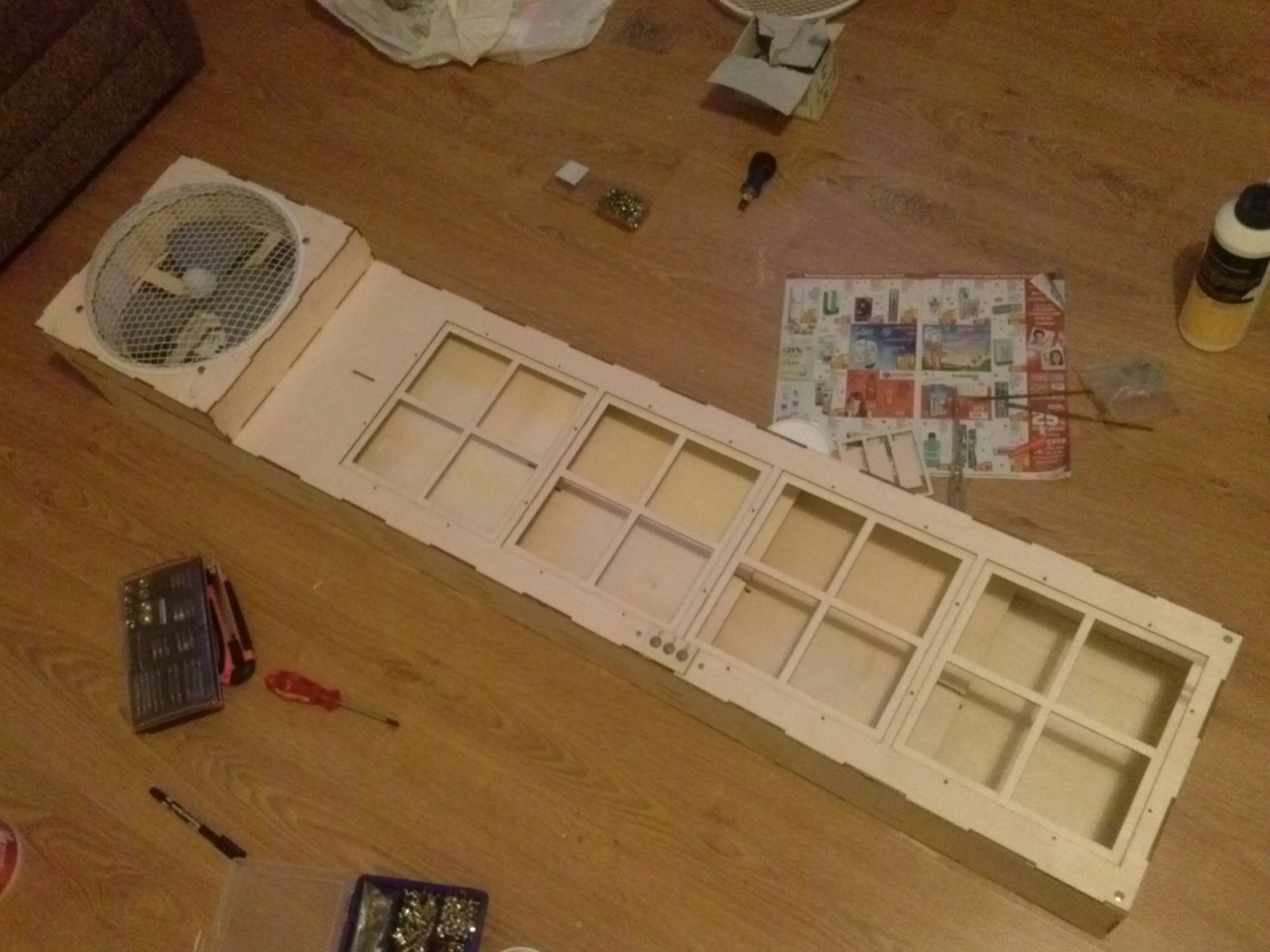

(#40194) Váltógyártó hozzászólása
Dec 9, 2014 |
Úgy döntöttem, hogy nem szívom tovább festéskor a jó kis festékködöt, ezért inkább építettem magamnak egy kis elszívót. Miután nem vagyok mérnök, és az aerodinamikai ismereteim is elég szegényesek, nem voltam biztos a végeredményben! Az oldallapokat el is rontottam, azt újra kellett csináltatni, és a ventilátor körüli cső is túl nagyra sikeredett, úgyhogy kartonpapír csíkokkal hézagoltam ki, hogy megfelelő legyen. A harmadik képen látszanak a belső terelő lemezek, ezek elvben arra hivatottak, hogy a venti a levegőt az összes ablakon aránylag egyformán szívja, és ez elég jól be is jött. Az eredeti ventilátor kapcsolóját is felhasználtam, bár csak a nagyobbik fokozatra van szükségem. Szerencsére a teszt egész biztató, nem túl erős, nem túl gyenge, úgyhogy holnap jöhet az éles bevetés!  |

(#40209) etwg válasza Váltógyártó hozzászólására (#40196)
Dec 10, 2014 |
Jol néz ki, de nem egészen értem honnan és hova megy a levegö? |
(#40211) Váltógyártó válasza etwg hozzászólására (#40209)
Dec 10, 2014 |
Az "ablakokon" szívja a levegőt a szűrőkön keresztül, és a kék karton mögött fújja ki. |
(#40212) etwg válasza Váltógyártó hozzászólására (#40211)
Dec 10, 2014 |
És hova fuvod? |
(#40213) Váltógyártó válasza etwg hozzászólására (#40212)
Dec 10, 2014 |
Vissza a szobába, csak a kék kartonnal el van terelve a levegő a hátam mögé, hogy közvetlenül ne keveredjen a festékes levegővel, ami ugye előttem lesz!  Ez a szeparáció ennél a légtömegnél elég. |
(#40216) diginewl válasza Váltógyártó hozzászólására (#40213)
Dec 10, 2014 |
Hát izé
Ha már felmerült az elszívó, akkor az azt jelenti, hogy elég sokat fújsz.
Szeretnélek még sokáig Váltógyártóként tisztelni - igen megijesztelek!!!
Tudod ezekkel a szintetikus higítós sz@rokkal egy baj van: kumulálódnak (felhalmozódik) zsírban/májban, és nagyon nem veszik őket komolyan még a festők sem, aztán csodálkoznak - utólag.
Szóval: mennyire lenne megoldható, ha azt az elszívást kiszívná a levegőt a szabadba, ez a rendszer? Panelban mondjuk eléggé nehéz - nem tudom hol laksz, de nem kell 10cm-es lyukat fúrni, elég kisebb is, csak EL menjen a levegőből, amiben dolgozol. Oda meg a BE jutást kell megoldani. Fontos, hogy ne BENNE legyél, még ha úgy érzed hígult is...
Bocsánat, ha túl durvára sikerült, de ezzel tényleg nem szabad játszani!!! Arcmaszk mindig legyen rajtad (vannak szelepesek, amikből kifelé könnyen megy a levegő, csak légvételnél -befelé- szűrnek), valamint szemüveg sem árt.
Viccesnek tűnhet, de ha nem 3évente egyszer csinálsz ilyent, akkor tudomásul kell venni, hogy mi nem gépek vagyunk, hanem annál sokkal sérülékenyebb "valamik". |
(#40217) Váltógyártó válasza diginewl hozzászólására (#40216)
Dec 10, 2014 |
Köszönöm az aggódást!
Szerencsére csak keveset fújok, és azt is igyekszem jobb környezetben tenni, ezért is építettem ezt a cuccot. Sajnos a kivezetést nem tudom megoldani, ez így marad, amíg nem lesz nagyobb műhely. Most már maszkot is viselek, bár nem szelepeset, csak simát, de abból jobb félét, és cserélem, ha szükséges. |

(#40224) Váltógyártó válasza Váltógyártó hozzászólására (#40194)
Dec 10, 2014 |
Nos, az elszívóval kapcsolatban az első tapasztalat rendkívül pozitív, a kuckóm levegője teljesen tiszta maradt, pedig két hózentrógert, a hosszú N-es fonódott szörnyeteget, és tizenegy kitérőt fújtam le, úgyhogy elég sokat nyomtam. Holnap leszedem az egyik szűrőt, kíváncsi vagyok, mennyire koszolódott el (a szűrő belső oldala fehér).  |
(#40242) Váltógyártó válasza Váltógyártó hozzászólására (#40224)
Dec 11, 2014 |
Kiszedtem az elszívóból az egyik betétet.
Azt hiszem, tényleg teszek valami fehér papírt a ventilátor elé, hogy lássam, kifele mennyi festék jön, mert az látszik, hogy az elszívás jól működik!  |
