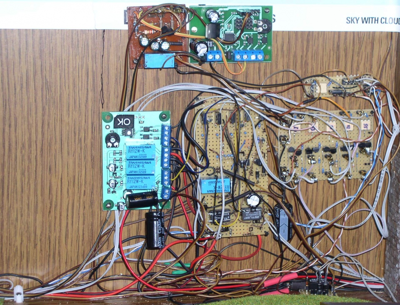

A vitrinvonat vezérlőközpontja így - a sorompó vezérléssel - elérte legkuszább állapotát. Ennél több dolog nem lesz benne.
Fenn balra a piko villantató elektronika, és egy relé ami kapcsolja őt, meg a mellette levő szervóvezérlő bemeneti jelét.
Majd idővel - ahogy lesz rá energiám - a kuszaságot fel akarom számolni. Minden vezetékcsatlakozást forrasztás helyett bonthatóra építek át, és méretre vágok minden vezetéket. Ez a folyamat a legfölső két panelen már látszik. Itt minden csatlakozón megy át a panelra. Valami ilyent szeretnék lejjebb is megcsinálni
Addig is köszönet mindenkinek a sok-sok segítségért, hogy ezek a kapcsolások működnek!!!!
(#39613) etwg válasza diginewl hozzászólására (#39611) Válasz Nov 21, 2014
Nem olyan rossz, hogy is szokta mondani néhai nagyanyám, rendet még a frissen pucolt szobában is lehet csinálni, nem még egy modellvasuton (ha az embernek van hozzá kedve... )
(#39617) Frankye válasza diginewl hozzászólására (#39611) Válasz Nov 21, 2014
Javaslom a kábelkötegelő használatát. "Minden sarkon" kapható, műanyagból készült önzáró szalag. Az egyik végén van egy "fül", amelyen át kell dugni a másik végét. Arra kell figyelni, hogy roncsolás nélkül nem oldható, tehát egyszer használatos, de üzemszerűen nem is kell bontani. Ha össze vannak kötegelve a vezetékek, utána a fűzött részt "illik" lecsípni, így rendezetten vezethetőek az egy nyomon haladó vezeték-kötegek.
(#39620) HOTotya válasza diginewl hozzászólására (#39611) Válasz Nov 21, 2014
Mi ez a kesze kuszaság...... kérem "bandázsolja" be a kábeleket !!!!! Így egy gyerek készíti el a huzalozást.....
(#39621) diginewl válasza HOTotya hozzászólására (#39620) Válasz Nov 21, 2014
Egyébként nincs olyan sok kábel, csak mindegyikre "ráhagytam" egy kicsit...na így lettek sokan. Addig nem kötegeltem, amíg nem ment stabilan.
Most már megy (2-3 hónap óta nem volt gond), így most lassan rendszerezve lesz - de mint említettem ez csak éjszaka mehet, így nem igazán van hozzá mostanság kedvem, mert a terepet is kell gondozni.... még jó hogy nem kell füvet nyírni, csak szórni
(#39648) Frankye válasza diginewl hozzászólására (#39621) Válasz Nov 22, 2014
Jó szöveg!

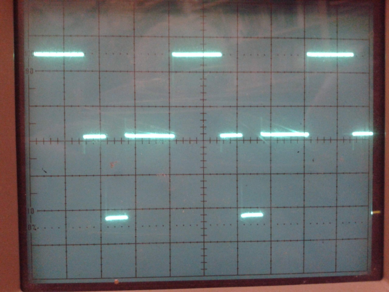

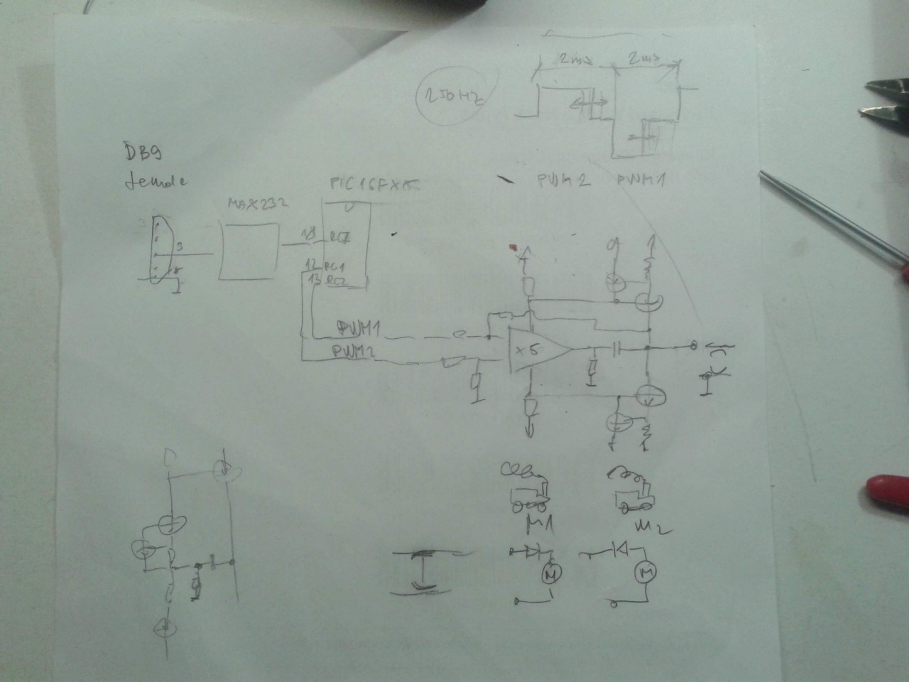

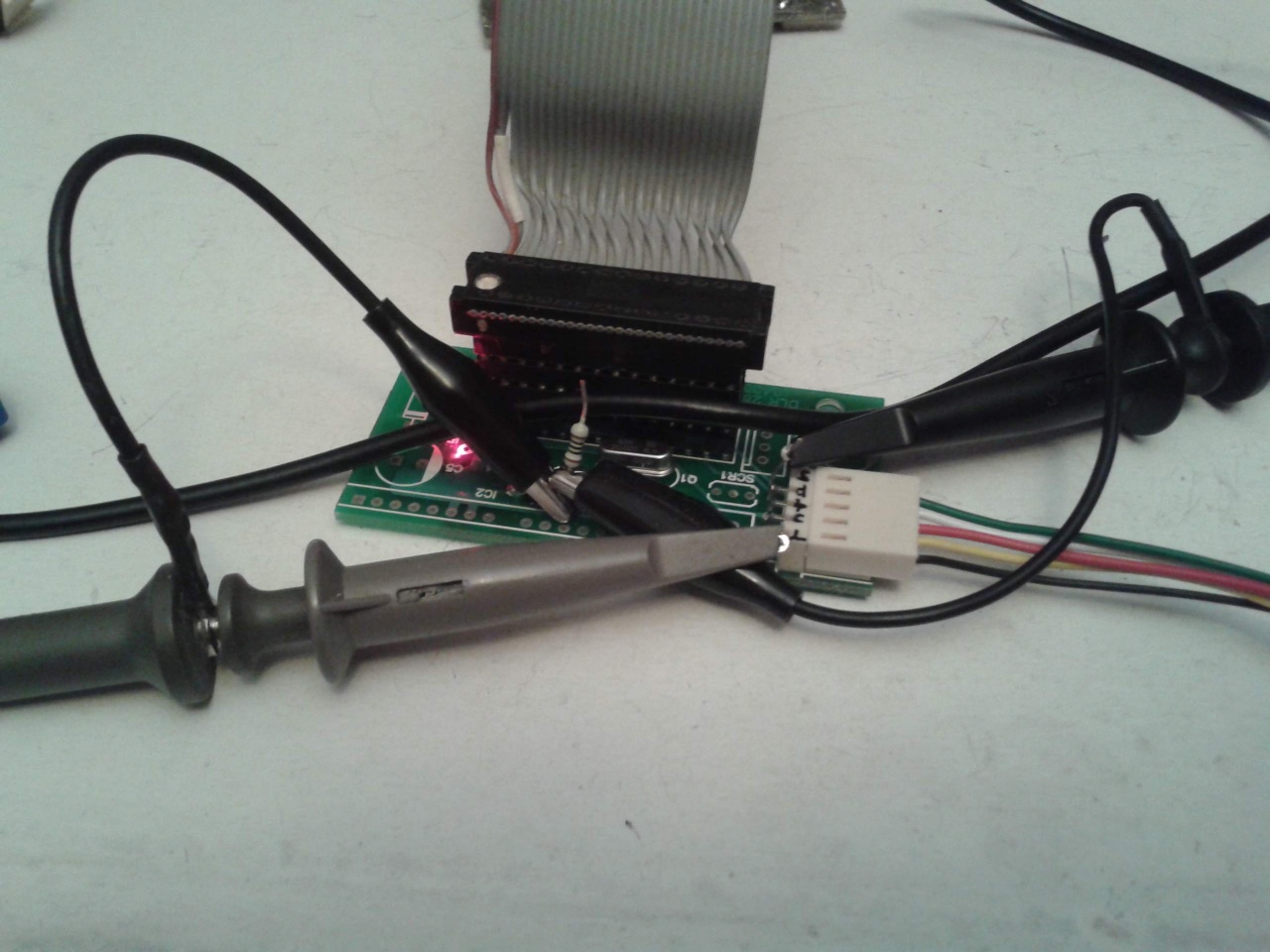

(#39890) piltdownman válasza wolfchild hozzászólására (#39836) Válasz Nov 28, 2014
„A kérdésem, lehet-e valamilyen úton módon (akár pwm vezérléssel, akár bármi mással) hogy a mozdony a dilikörön körbe körbe haladva, a tempóját változtassa, oly módon, hogy a sebességet egy soros porton keresztül vezérelem..”
XP alatt nem tudod a portokat direkt vezérelni, én az „allowio”- t használom, mert a „dosbox”-ban két óra kínlódással sem tudtam a h’378’-at elérni.
Még ha asm-ben tolod is, jitterelni fog az it-k,dma stb. miatt, az időzítés alaplap függő lesz,
ha nem tudod az clock-ot kezelni.
A soros portból tudsz simán tudsz pwm-et generálni.Írsz egy egy byte-ból álló textfile-t, LF,CR,EOF nélkül, és leküldöd pl. „Multithreaded TTY (MTTTY)”-vel végtelen hosszú ideig,amit le tudsz lőni, persze más kitöltéshez másik textfilet kell írni. Pl. a h’55’ egy 50%-os kitöltésű négyszögjel, az alapfrekvenciát a baudrate adja meg. 9600 –al kb. 1kHz-es pwm-et lehet előállítani,igaz, a kitöltést nem lehet 10% alá vinni.
Ha tudsz programozni, a soros port +1 vagy +2 címen van a baudrate generátor, majdnem tetszőleges finomságú generátort lehet csinálni.
Ha van dos-os géped, előbányászok egy exe-t.

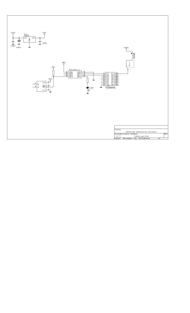

(#39892) piltdownman hozzászólása Válasz Nov 29, 2014
Itt egy nagyfrekvenciás zaj okozta hiba.
Akinek van kedve törni a fejét, ne nézze meg a kapcs.rajzot!
Egy PIC + egy ULN rángatja egy szemafor(vagy váltó) kb. 25 ohmos tekercseit. 200ms -ig húzza az egyik a tekercset, aztán mivel az már átáll kb. 100ms alatt, kikapcsolja meghúzó végfokot. A másik tekercs hasonló impulzussal történő vezérlésével lehet visszaállítani.
A PIC (5V) és a tekercsek (20V) külön tápról járnak.
A jelenség: néha, amikor beránt a tekercs, magától kikapcsol kb. 100ms múlva, és a PIC egy másik lábán lévő, előzőleg bekapcsolt LED is kialszik. Az 5V-os táp áramfelvétele a kb.
20mA-ről felugrik 300mA-re, izzik a PIC, kikapcsolva, újraindítva megint minden OK.
Amikor szemafor tekercse behúz, a sorba kapcsolt érintkezőn megszűnik az áram, ez olyan nagy szikrát kelt, hogy a tőle 30cm-re lévő panelen lévő áramkört bedönti. Az érintkezővel párhuzamosan rakott „szikra oltó” kondenzátor sokat javított, de így is el tudott szállni.
A fotón nyíllal jelzett helyen van a +5V-ot szűrő kondenzátor, látszik, hogy a föld milyen hosszan ér el a PIC (a képen a jobb felső) lábához.
Ez okozta a „latch-up”-ot, a zaj a PIC-ben lévő parazita tirisztort be tudta gyújtani,dőlt bele az áram. A közvetlenül a táp és a föld köze begányolt kondenzátor volt a megoldás. Szóval körültekintéssel a nyomtatással.

Ejnye, ejnye kolléga.
Hol vannak a hidegitö kondik ( a rajzon egy sincs) , alapszabály már vagy 40 éve, minden billenö áramkör táplábaihoz legközelebb kell egy kb 100 nF kondi. A te esetedben a PICet megelözö áramkörhöz (talán optohoz) is.
Hol van a szabadonfuto dioda a tekercsröl?
Hol vannak a kezelt, de nem használt bemenetek? Ezeket vagy földelni kell, vagy terhelni (ha nem lehet földelni).
( és még fel sem tetted az áramkört egy modellvasutra - abban a szikraözönben lesz majd az igazi bál tüzijátékkal).
Sajnos a saját tapasztalataim alapján mondom, hogy nagyon oda kell figyelni különben csak a hibákat fogod elkeseredetten keresni.

(#39922) piltdownman válasza etwg hozzászólására (#39894) Válasz Nov 29, 2014
Ejnye, ejnye kolléga, még nem voltál teljesen ébren vagy már elálmosodtál?
„Hol vannak a hidegitö kondik ( a rajzon egy sincs) ,”
Van a rajzon két hidegítő, az egyik „A fotón nyillal jelzett helyen ... stb.”
„alapszabály már vagy 40 éve, minden billenö áramkör táplábaihoz legközelebb kell egy kb 100 nF kondi. A te esetedben a PICet megelözö áramkörhöz (talán optohoz) is.”
Ezt kár volt felhozni. 40 éve TTL volt, a totem-pole miatti nagy áramtüskék miatt kellett a tápfeszt agyon hidegíteni, ráadásul elsősorban nem úgy általában a billenő fokozatoknál, hanem azoknál, amelyek a legnagyobb tüskéket termelték, a fan-out-ból kiindulva kellett mérlegelni. Ok és okozat.
Ha migráltál volna TTL-t CMOS-ra tudnád, hogy már nem föld és tápfesz vezetékeken lévő tüskék voltak a fő ellenfelek,hanem a huzalozási áthallás. Kontrollernél sem, itt az UGH melletti 100n ezt leszedi, az ESD miatt kell közvetlenül a táplábnál a 100n. Egyébként teleszórtam a panelt 100n-kal, szétkaptam, IC-ket cseréltem, stb. mert 30 éve láttam utoljára tápfesz „latch-up”-ot és nem akartam hinni a szememnek.
„Hol van a szabadonfuto dioda a tekercsröl?”
Hát ULN-ben, a 10.lábon!
„Hol vannak a kezelt, de nem használt bemenetek? Ezeket vagy földelni kell, vagy terhelni (ha nem lehet földelni).”
A foton látszik, hogy a többi láb is rámegy az ULN-re ill. fel van húzva.
Egyébként, ha egy PIC standard I/O lába nincs felhasználva, kimenetnek kell beállítani és kész, nem kell semmi hókusz-pókusz.
„( és még fel sem tetted az áramkört egy modellvasutra - abban a szikraözönben lesz majd az igazi bál tüzijátékkal).”
Picikével durvább eszközöket használok a zavarérzékenység vizsgálatához, mint a vasút,majd lefilmezem a szikraesőmet és egyéb kínzó eszközeimet. Egyébként ha igaz,már felrakták egy asztalra.
„ ...hibákat fogod elkeseredetten keresni. ”
A panel nem az én szerzeményem, egy modellező társunk senyvedett vele, én csak segítettem neki kijavítani, mivel szeretek ilyenekkel bíbelődni. A fő akadály az volt, hogy össze kellett hánynom egy primitív DDC központot. A kapcsolás csak sematikus, a lényeget mutatja, pl. nincs berajzolva a Graetz sem, ami az UGH-t és a tekercseket táplálja. Ezeket én választottam szét 12V-ra ill. 20V-ra a hibaforrás kereséséhez.

(#39925) etwg válasza piltdownman hozzászólására (#39922) Válasz Nov 30, 2014
Tudálékos szöveged ellenére sajnos több helyen kilog a ludláb. A ( nagyon hiányos) rajzon egyetlenegy hidegitö kondi sincs ( legalább 3-nak kéne lennie), hacsak nem arra az egyre gondolsz, ami a stabi kimeneti lábánál van (ami a stabilizátort ovja a rezgéstöl, és semmi köze a PIChez).
Édeskevés, láttad magad is, hiszen utolag kellett a panelre forrasztanod az elsöt!
A szabadonfuto dioda aligha lehet az ULN-ben, mert annak fogalma sincs, hogy hova megy a tekercs felsö vége (20V). Ami az ULN-ben van dioda az egész másra szolgál, majd biztos ahhoz is találsz valami tankönyv idézetet.
További jo szorakozást, majd a terepasztalon, ha már most ilyen labilis a berendezés majd megmutatja a foga fehérjét a valos életben. ( Nagyon hasonlo eset mint a korábbi foglalatságjelzö. A tankönyvnyi elmélet meg a biblia szerint is müködnie kell, dehát mindenki tévedhet....).

(#39956) piltdownman válasza etwg hozzászólására (#39925) Válasz Dec 2, 2014
„Tudálékos szöveged ellenére sajnos több helyen kilog a ludláb.”
A te szövegedből meg a lóláb lóg ki! Ezt ne ragozzuk, mert kivág minket a T.Moderátor!
Ha huzogatják a macskák bajuszát, akkor azok szétcincálnak. (Safranek, maga nem szeret engem! ) Annak azért örülök, hogy a szabadon hagyott lábakon nem rágódsz tovább.
„A ( nagyon hiányos) rajzon egyetlenegy hidegitö kondi sincs ( legalább 3-nak kéne lennie), hacsak nem arra az egyre gondolsz, ami a stabi kimeneti lábánál van (ami a stabilizátort ovja a rezgéstöl, és semmi köze a PIChez).”
Irták a Nők Lapjában és mondod te.
A 7805 bemenetén (!!!) ott van a hidegítő kondenzátor, javasolták a fejlesztők (Bob Widlar és társai, goto Wiki), mondom én. Gondolod, hülyék voltak és nem a feltétlen stabilitásra csinálták meg a fix táp ic-ket?
Bővebben: L78xx
25. oldal. 6.1. fejezet.
Na és mi van a Figure 8. alá írva?
„Bár nincs szükség kimeneti kapacitásra a stabilitáshoz, ez javítja a tranziens viselkedést.”
Tudod mi a különbség a gerjedés és az aperiodikus beállás között? Nézd már meg ezt a átkozott adatlapot!
Továbbá meghívlak egy ebédre, ahol te azt választasz, amit megkívánsz, én pedig megeszem a kalapom ( addig veszek egyet) a la Marengo , ha küldesz egy 7805-öt, amit be tudtál gerjeszteni.
„Édeskevés, láttad magad is, hiszen utolag kellett a panelre forrasztanod az elsöt!”
Nem, nem! Áthelyezni kellett a kimeneten lévő kondenzátort PIC-re a latch up kivédéshez.
PIC meg a opto kb 5mA-en belül változtatja a fogyasztást, megkottyan ez egy to-220-as
UGH-nak?
Ez egy hót egyszerű áramkör, de ha már belekezdtem: az UGH-k kimeneti ellenállása nő frekv. függvényében, az „egy ponton” földelés jegyében miatt kell a kimenetére is kondenzátort tenni.
„A szabadonfuto dioda aligha lehet az ULN-ben, mert annak fogalma sincs, hogy hova megy a tekercs felsö vége (20V). Ami az ULN-ben van dioda az egész másra szolgál, majd biztos ahhoz is találsz valami tankönyv idézetet.”
Már megint rébuszokban beszélsz.
Áruld el már a hétszázát, mi a búbánatos khm. életbe vannak a beépített diódák?
Az rendben van, hogy az Atmega8 300 oldalát nehéz átrágni, de itt csak a második mondatig kell eljutni:
Bővebben: ULN2803
„All devices feature open–collector outputs and free wheeling clamp diodes for transient
suppression.
Azon kívül, hogy le tudja rántani egyszerre az összes kimenetet, tudsz valami mást, hogy milyen célja van a diódáknak, mint ez? Köszönöm előre is!
Mivel konfliktus elkerülő vagyok, szándékosan nem írtam a szerszámos topicban a sztatikus elektromossággal kapcsolatban, de most kihoztad belőlem a harcimacskát:
„Nagyon érzékenyek ilyesmire a FETek meg egyes procik, amelyiknek analog funkcio bemenete is van”
Írj egy 2000 után gyártott, hozzáférhető,ESD védelem nélküli kontroller( mert hogy nem proci) tipust!Kösz.

(#39957) piltdownman válasza etwg hozzászólására (#39838) Válasz Dec 2, 2014
„... Az egyik a pozitiv félhullámra menne a másik meg a másikra.Az egyik mozdonyban át kell majd kötni a motort, és akkor egy irányba mennek, és külön vezérled a félhullámokat.
De sok munka lesz.”
Hogy megtörjem az évvégi hajtást, 42 perc alatt csináltam meg, igaz, nem éri el egy foglaltságjelző bonyolultságát.
Húsz új asm sort biggyesztettem egy meglévő projectbe, kerestem egy üres panelt, debuggert váltottam és három drótot is forrasztottam a mérőfejekhez. A kimenő jel a szkóp „invert” + „add” funkciójával van előállítva a két pwm jelből.
Három meglévő panel összegányolása plusz egy-két óra lenne, a részletek tisztázása után.
Kell még a PC oldali user interface, valaki pofozza már össze, ha wolfchild nem tudná!
