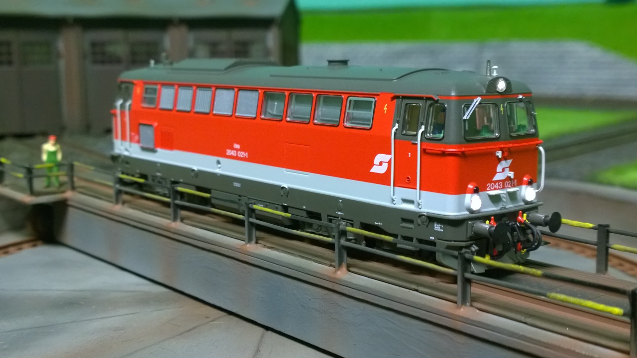

(#35544) Fordítókorongos hozzászólása Válasz Júl 13, 2014
Csináltam egy felvételt a Hangos 2043-masról.
A Tran hangja elég jól szól,alapjárat + 4 motorfokozat van benne.
A Kocúr hangosításáról még azért nem tettem le,csak jegelem a dolgot amíg lesz hozzá elérhető rendes hang.
Nagyon fura dolog,de a Roco ÖBB 2043-masában nem rezonált be semmi,úgy látszik minden műanyag alkatrésze szorosan van illesztve a kasznin.
Olyan felvételt csináltam,mint legutóbb:
először csak körbefilmeztem a mozdonyt és csak azután mennek a hangról készült felvételek.
(Remélhetem csak,hogy a zenei rész miatt nem lesz eltávolítva a teljes hangja.)
Csíkosnak külön köszönet a hangért és a dekóderért, megtalálta a végleges helyét!
Na erről beszéltem:
A hangos 2043-mas!
Jó modell hangosítást!

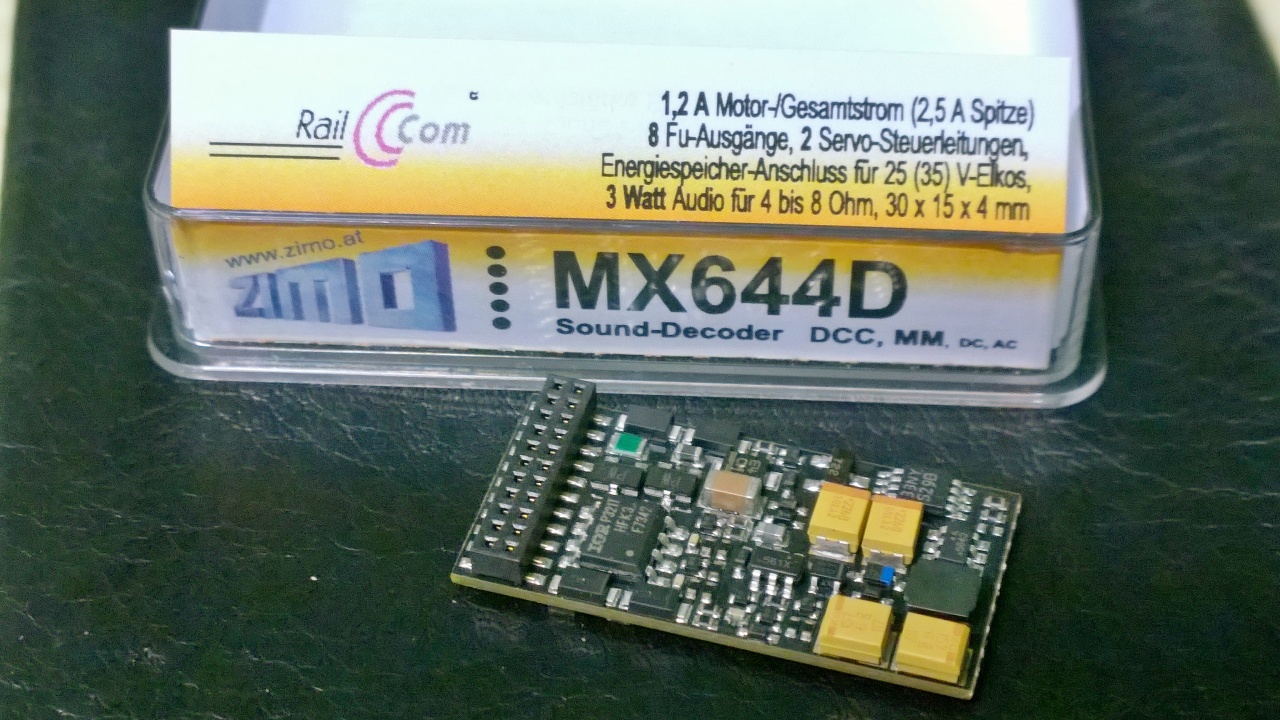

Megvan már a dekóderem a 2050-eshez, egy MTC-s Zimó,remélem be fog férni. Az ingyenes hanggal rendeltük, Zimo viszonylatban olcsó volt.
Kíváncsi vagyok a Tran hangodra! Ha jobb mint az enyém, nem ragaszkodom a Zimóhoz... Szeretem az 51-es Tran-t !

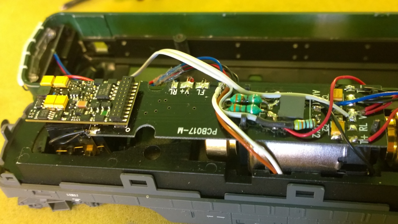

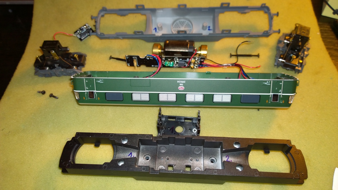

(#36781) Fordítókorongos hozzászólása Válasz Aug 22, 2014

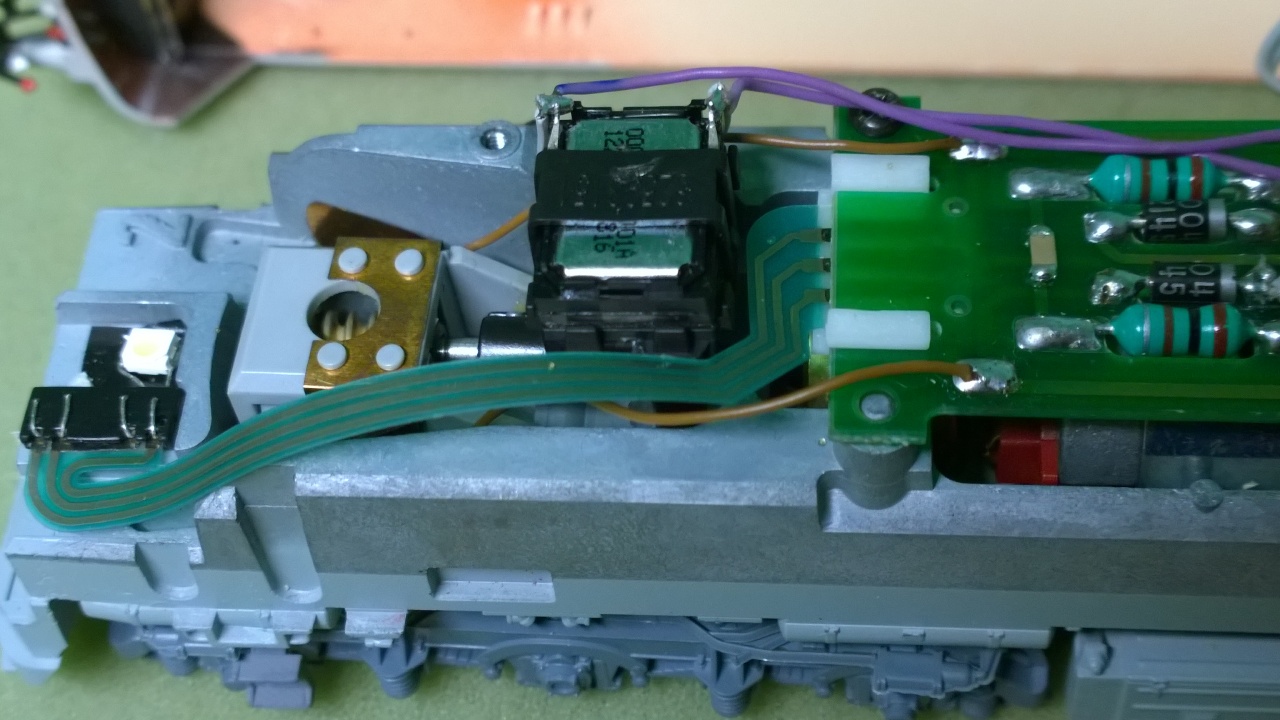

Összeraktam a 2050-esem!
A Zimo 644-es (MTC-21) dekódere,és a hangszóró kocka is simán elfért benne.
Szívás csak szegény mozdonyvezetővel volt ,akit alaposan "csonkolni" és vékonyítani kellett,hogy beférjen a helyére, mert a vezérállás az átlagosnál is sokkal szűkebb volt.
A modell egy Rivarossi(inkább játék,mint modell) gyártmány.
Remélem nem kell túl sok évet várni a Roco 2050-esére, ami sajnos még gondolat formájában sincs ....
én már nagyon várom,mert egy szép és különleges mozdonynak tartom,főleg a hosszú forgóváztávolsága miatt tetszett meg.

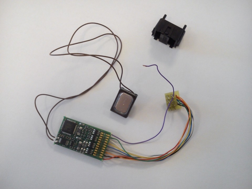

(#37372) Fordítókorongos hozzászólása Válasz Szept 11, 2014
Szergej hangosításra készülök.
Amíg várok a dekóderemre, a hangszórókat próbálgattam,hogyan szólnak a kaszniban.
A dekóderváltás óta (eleinte ESU,később ZIMO) már nem a 28mm-es hangszóróval szerelik a Szergejeket.
Kíváncsi voltam,hogy ez milyen különbséget mutat hangzásban.
Próbáltam 1 ZIMO-t, 2 ZIMO-t(a Roco így szereli) és a 28-as ESU-t.
Kisebb átmérőjű ESU-kat nem próbáltam,mert azok gyengébben szólnak.
Roco-éknak igaza volt,mert a két ZIMO hangszóróval szólt a legjobban.
Magasabb tartományokban jobban szólt az ESU hangszórója.
Mélyebb hangszíneknél viszont sokkal jobb volt a ZIMO !
Utóbbi legnagyobb erőssége,hogy nem rezgett tőle a kaszni,ami a 28-as ESU esetében nagyon zavaró volt és torz hangokat eredményezett.
Nagyon le kellett volna állítani a hangerőt,hogy megszűnjön a kaszni torzítása,rezgése....
Erről beszéltem,hallgassátok meg:
Roco Szergej - hangszóró teszt !
