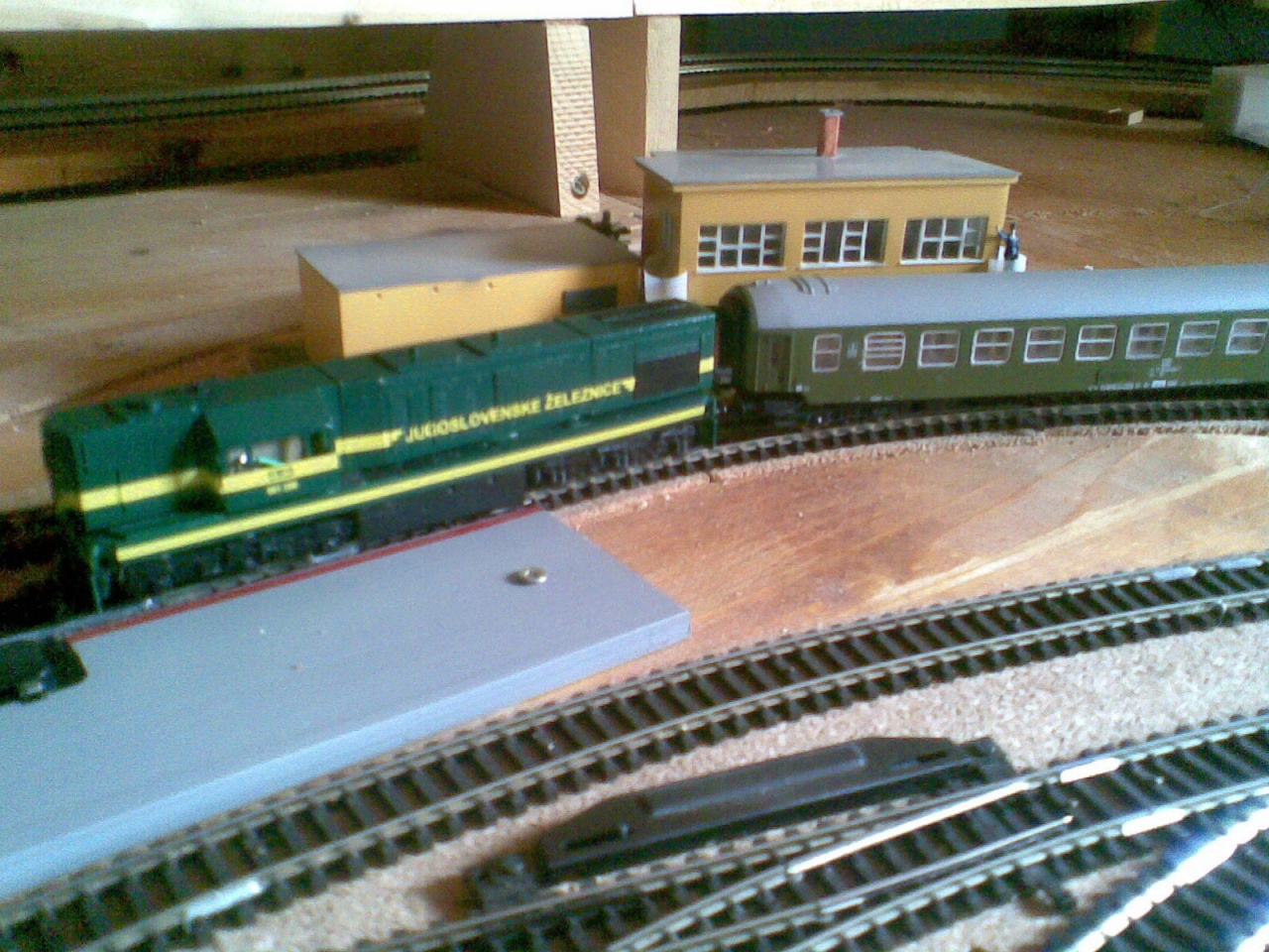

Kedves Modellező Barátaim!
Valamikor szó volt arról van-e, elérhető-e amerikai mozdony? Örömmel mutatom be a TT méretű 661-es JZ mozdonyomat. Másfél év alatt BR 130-as alapból saját gyártás és átalakítás a BTTB kör baráti segítségével, pl. géptéri ajtók réz maratása. Meghajtása MASHIMA motorral.

Le a kalappal, ez valami elképesztően gyönyörű!

Szép! A kaszni miböl van?
(#35401) M298 válasza etwg hozzászólására (#35400) Válasz Júl 7, 2014
0,8 mm-es műanyag lemez, ráragasztott rézmaratott géptéri ajtók és szellőzők a mesterdarabon, majd az egész egy műgyantaöntvény.
