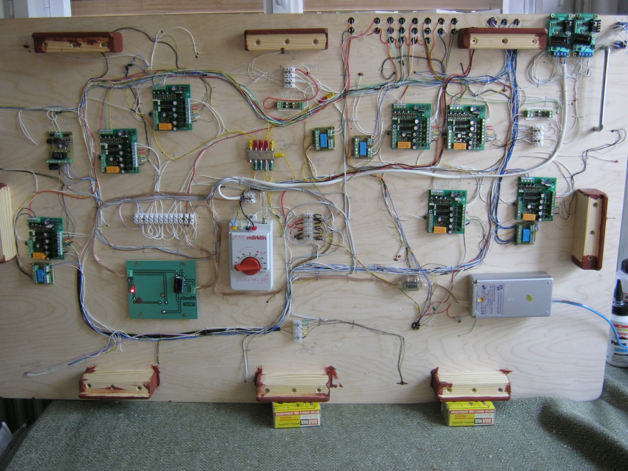

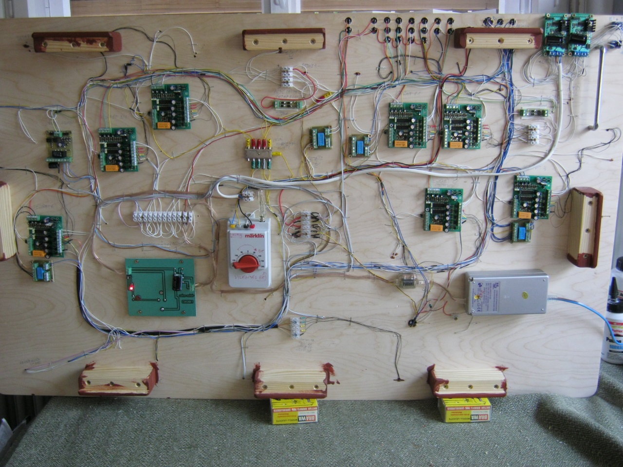

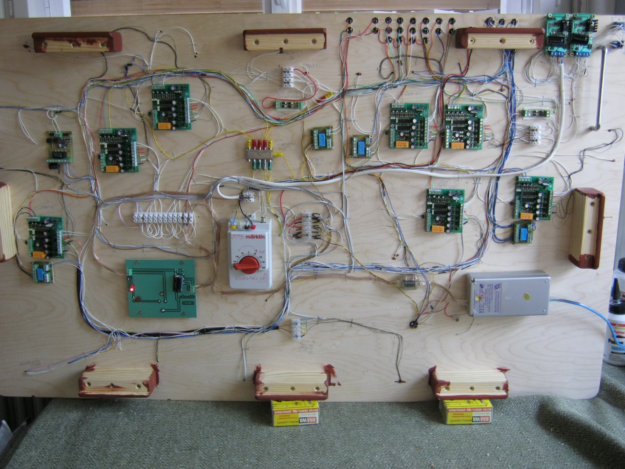

Az alsó részt (elektronikát)is fotózd le,mert ott van mit látni!!!!!

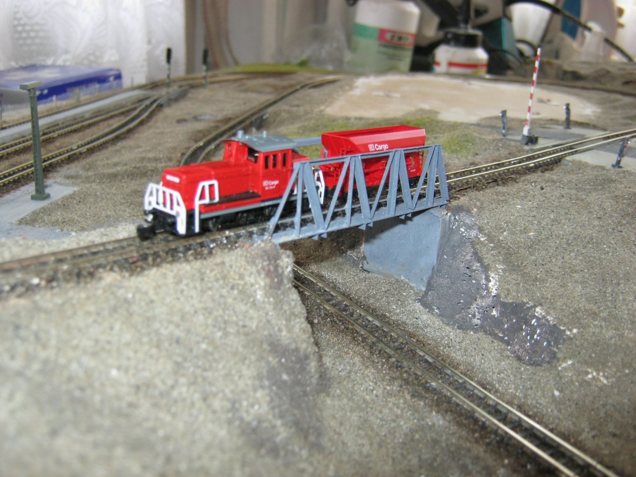

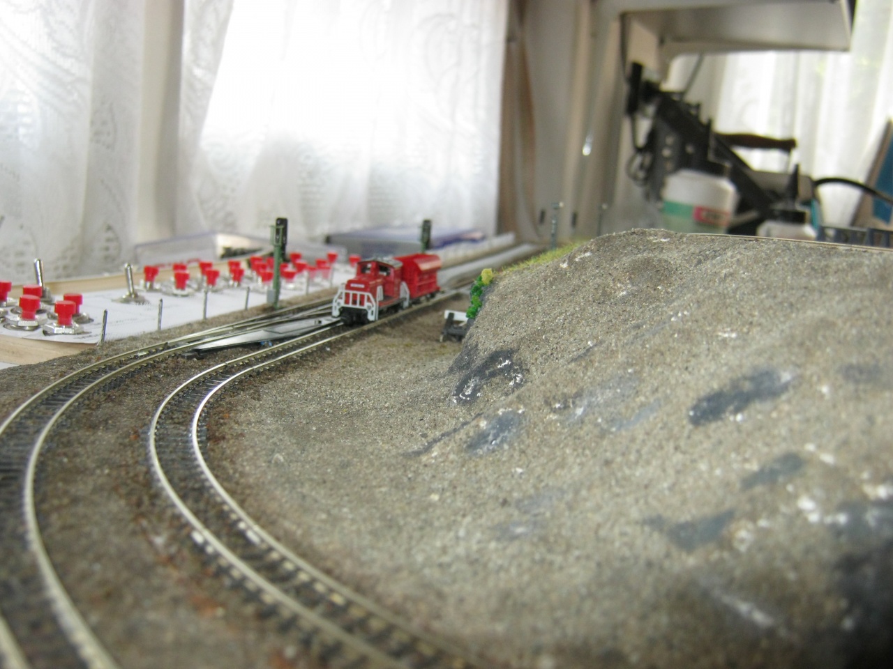

(#34320) csíkosháTTú válasza csíkosháTTú hozzászólására (#34317) Válasz Jún 12, 2014

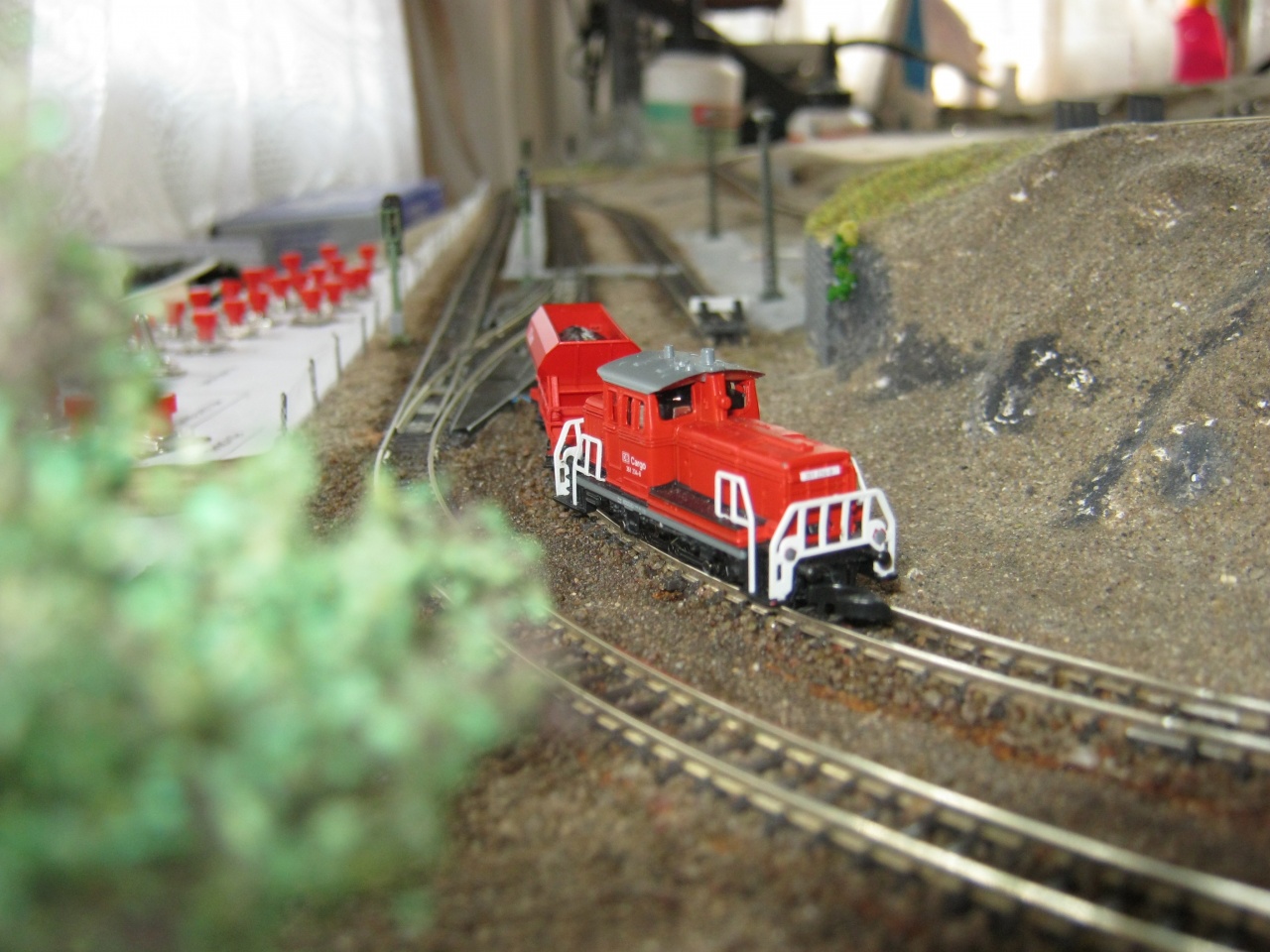

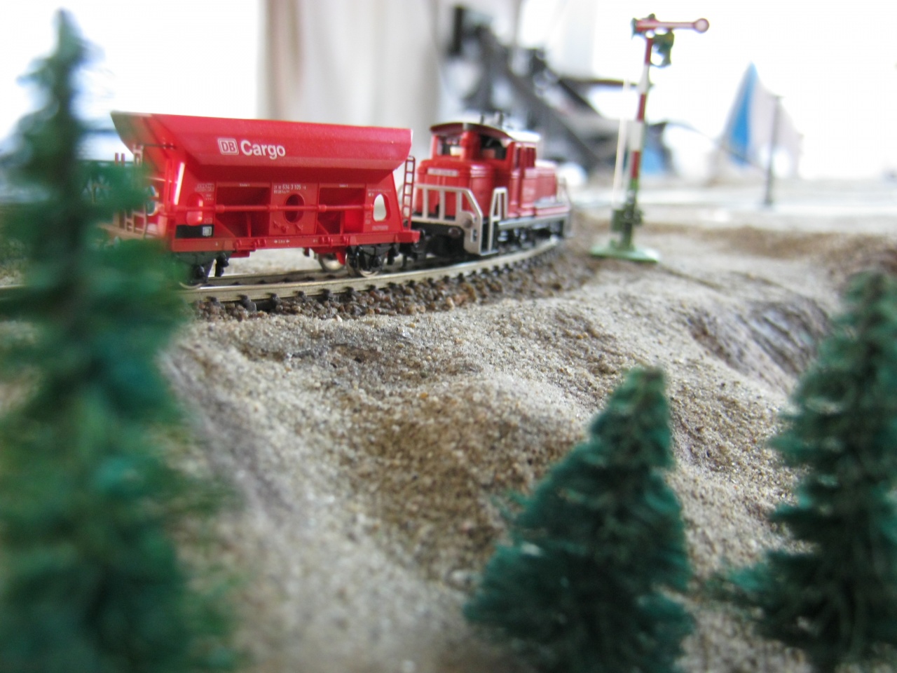

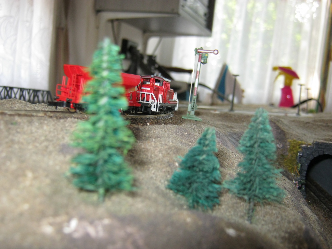

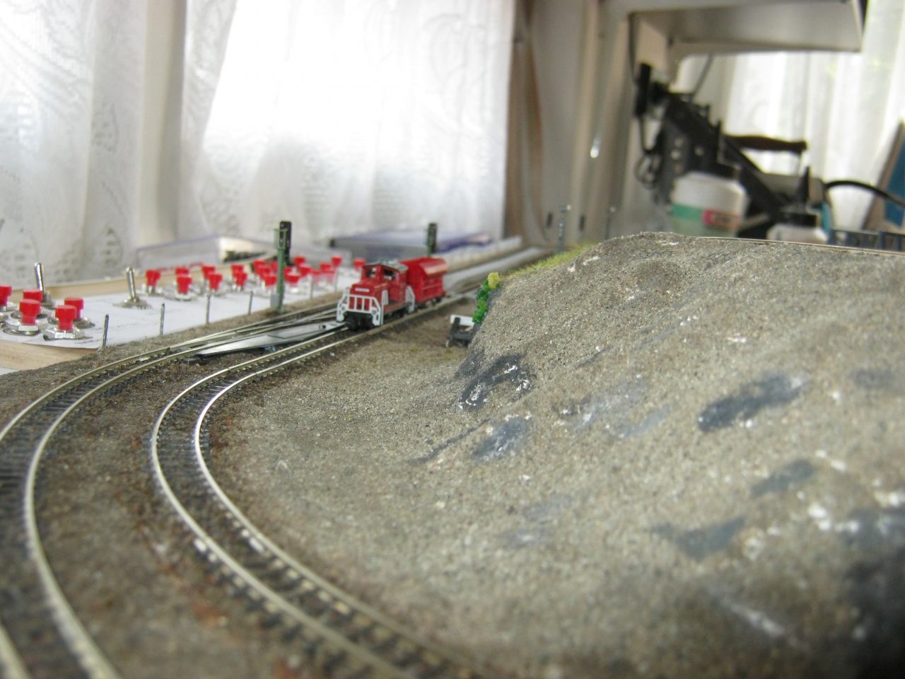

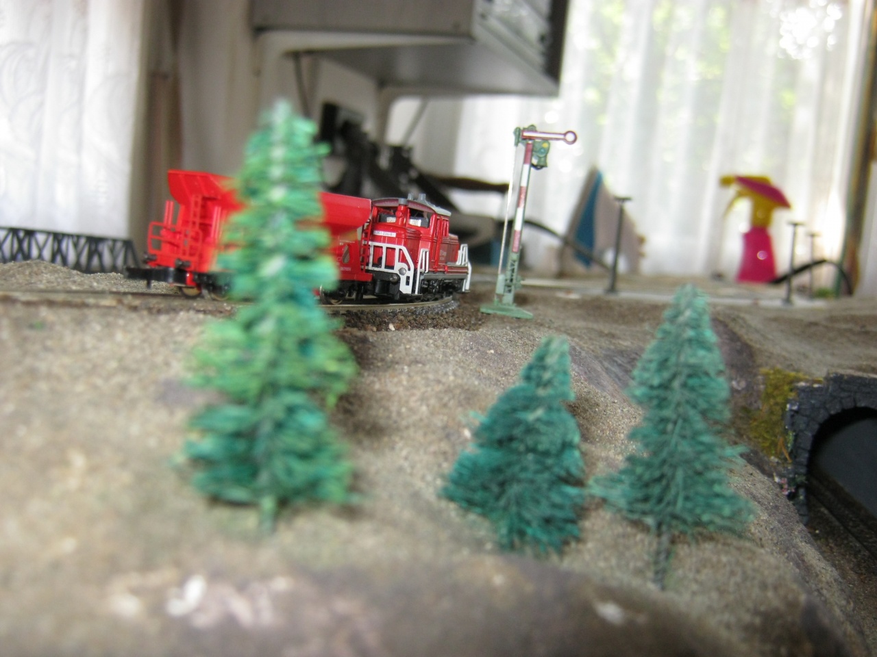

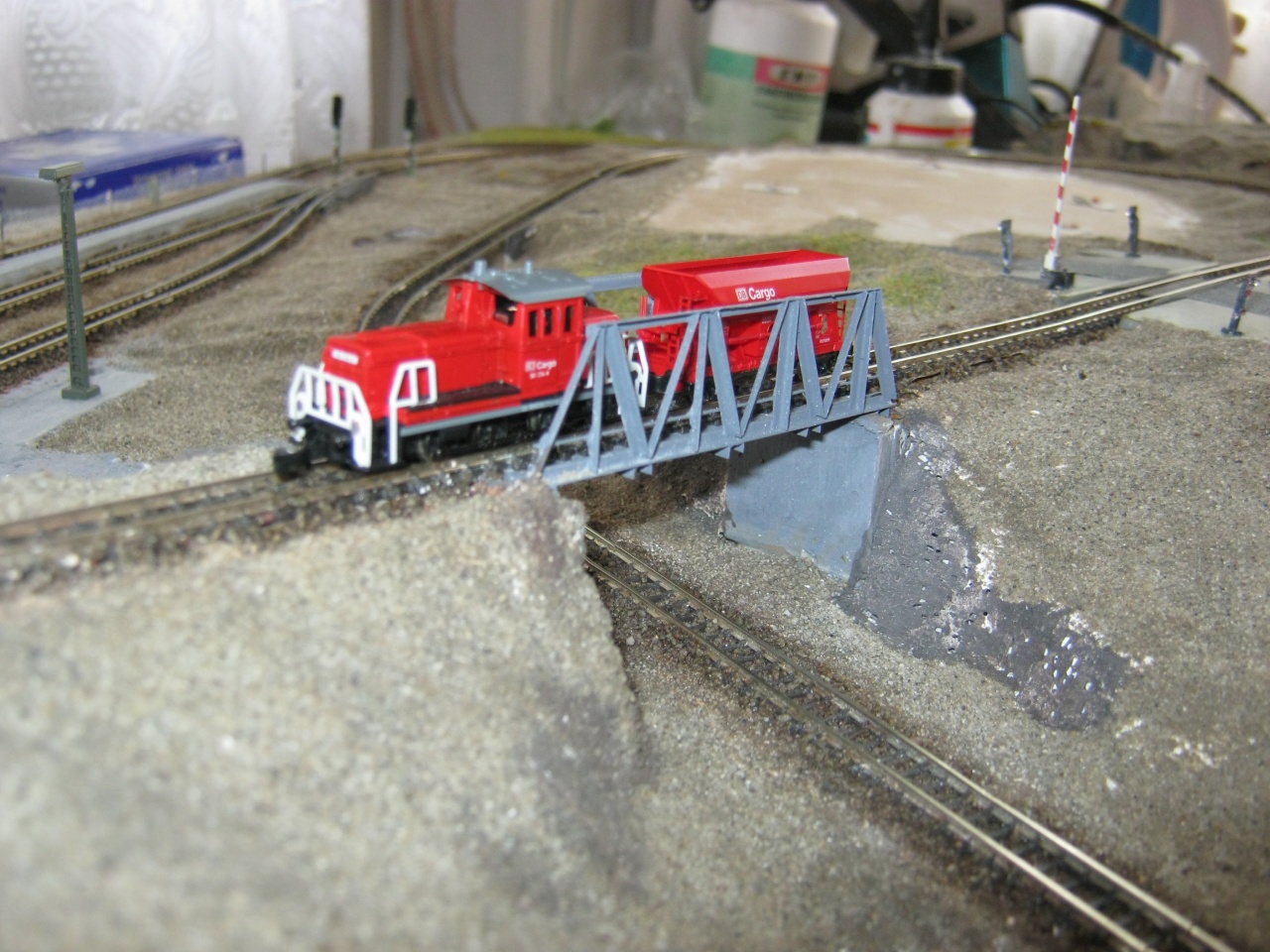

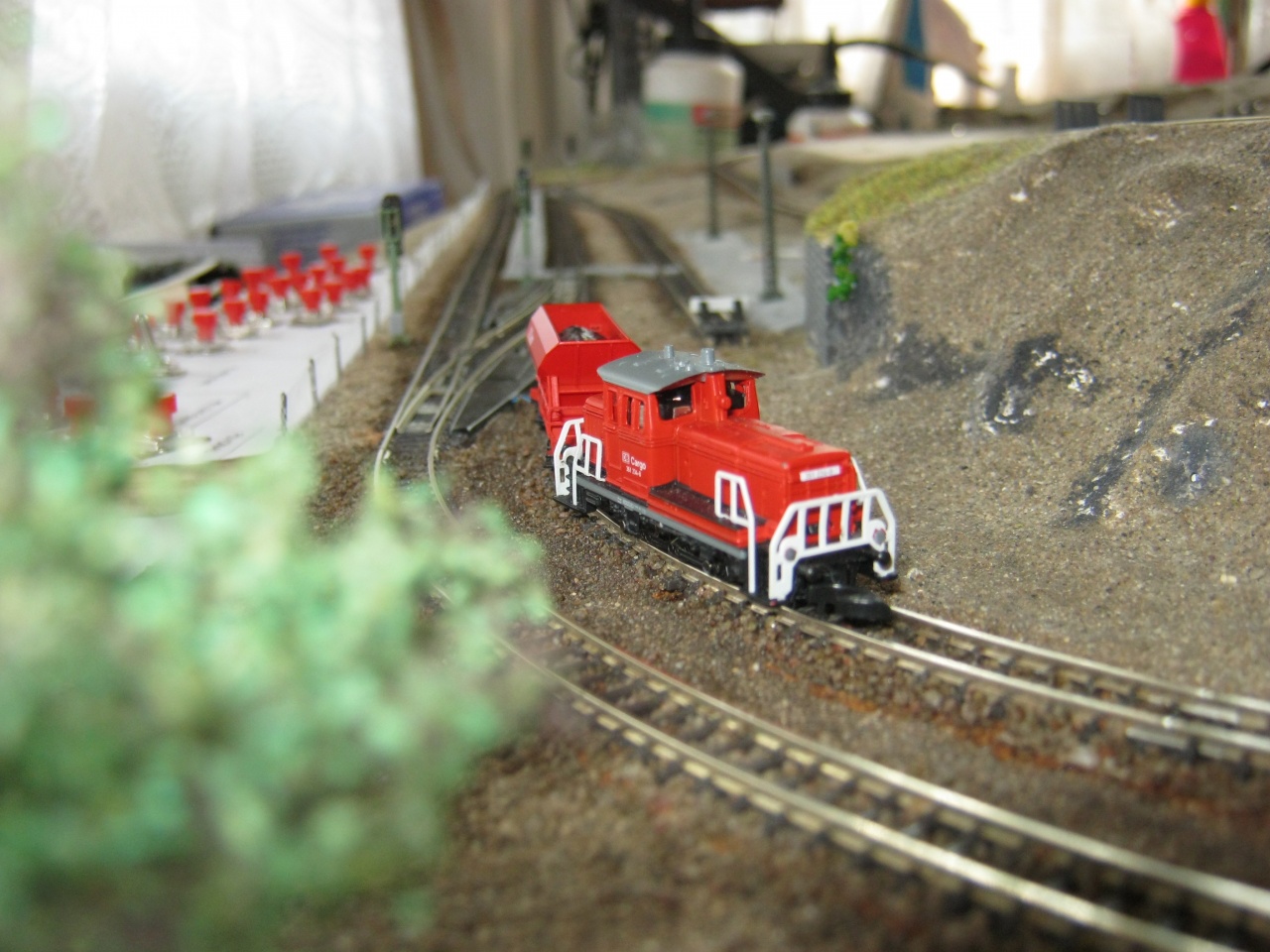

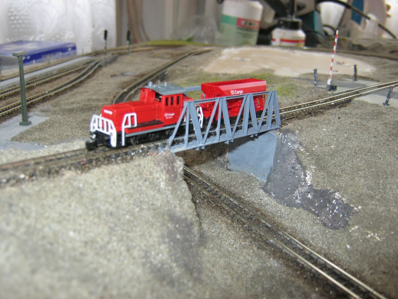

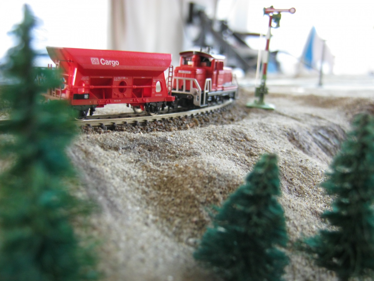

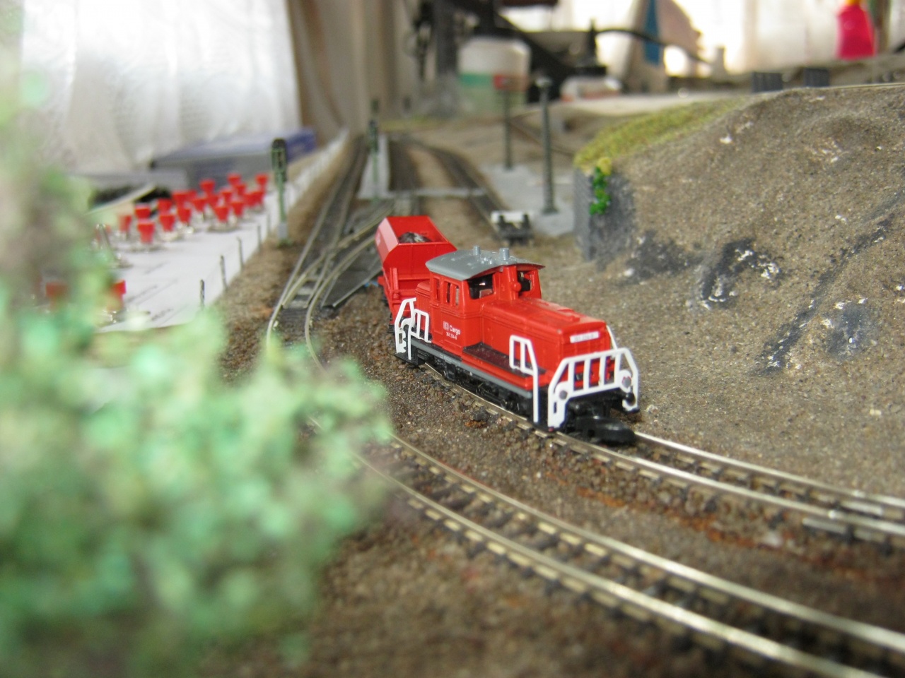

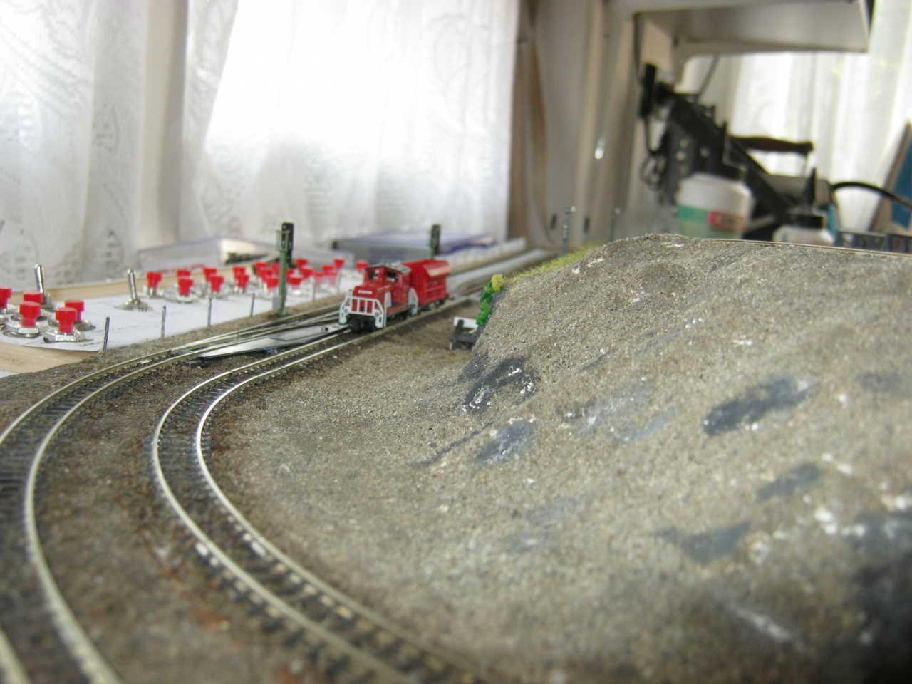

Pár hangulatkép még a próbavonattal.

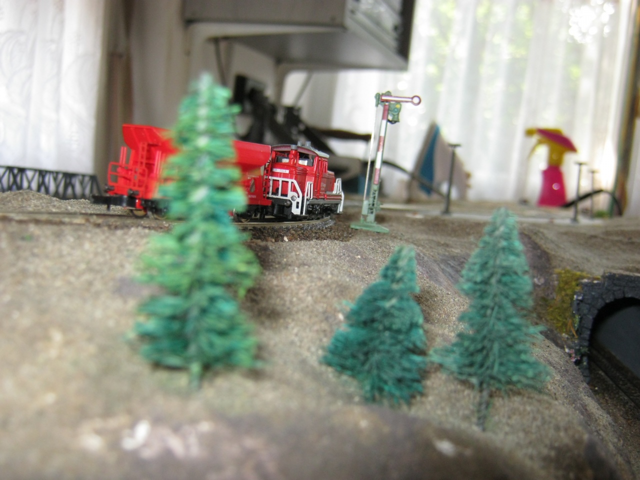

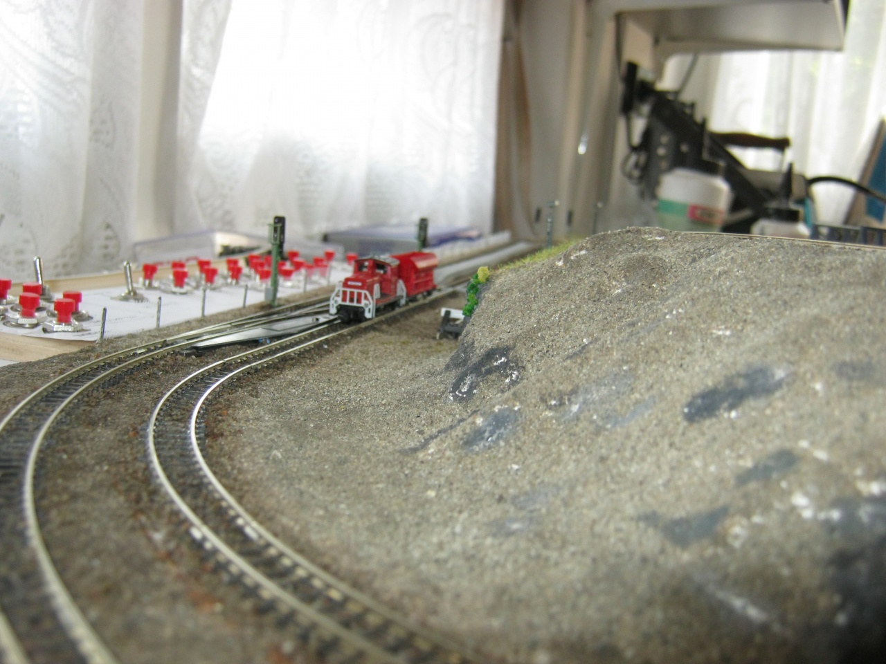

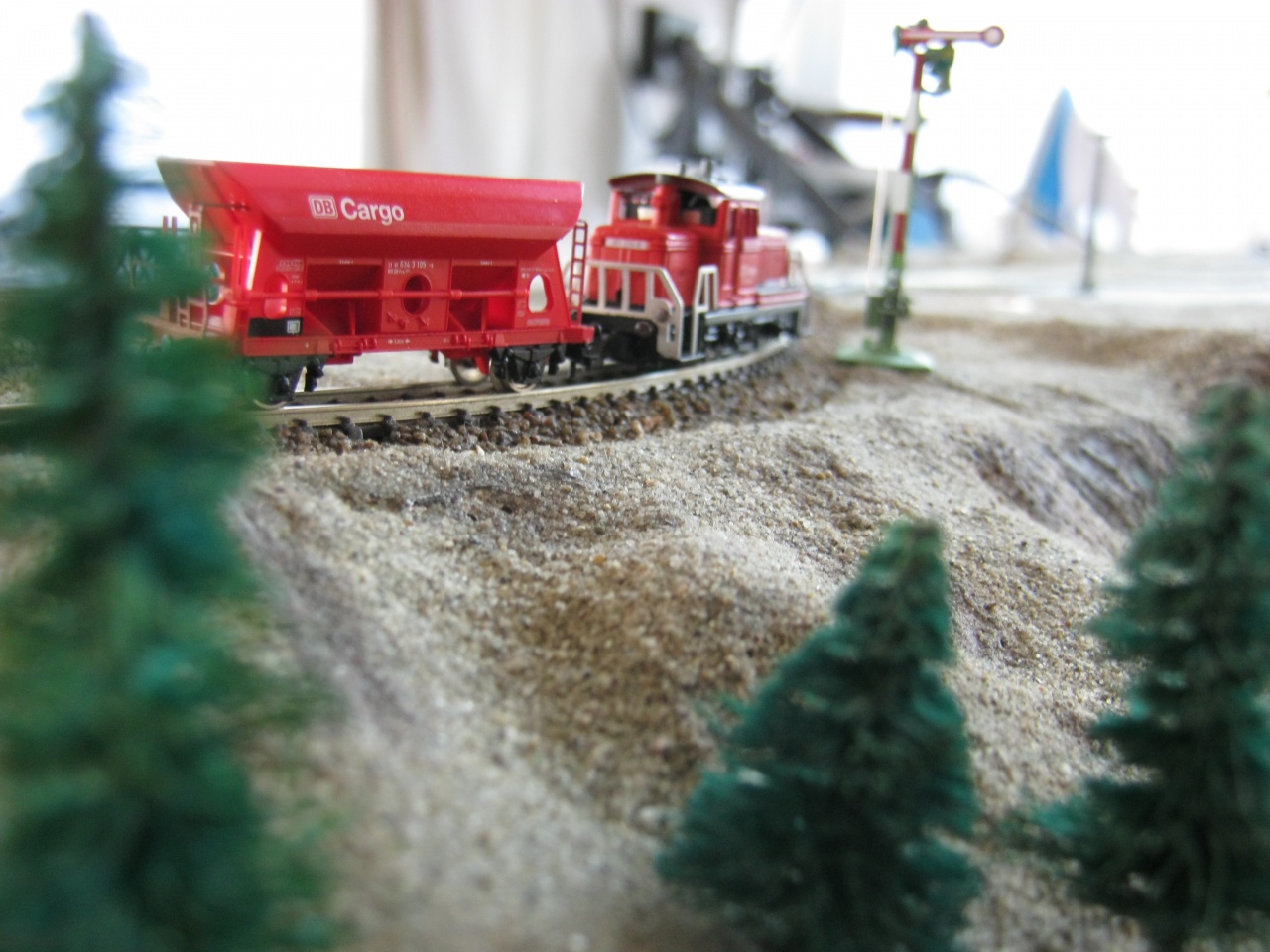

(#34321) csíkosháTTú válasza csíkosháTTú hozzászólására (#34320) Válasz Jún 12, 2014
És még:
(#34324) csíkosháTTú válasza HOTotya hozzászólására (#34318) Válasz Jún 12, 2014
Tessék!

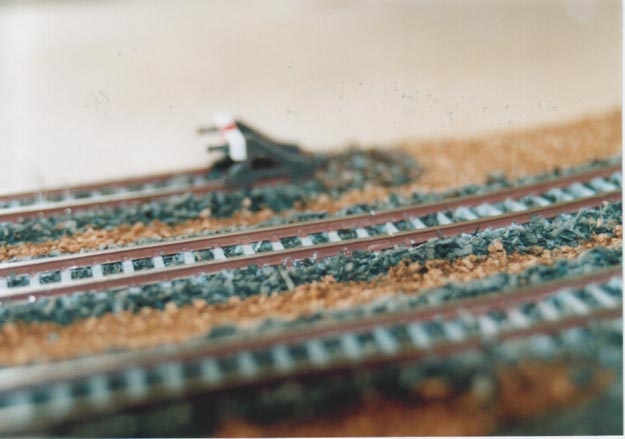

(#35327) csíkosháTTú válasza Chris_z hozzászólására (#35321) Válasz Júl 4, 2014

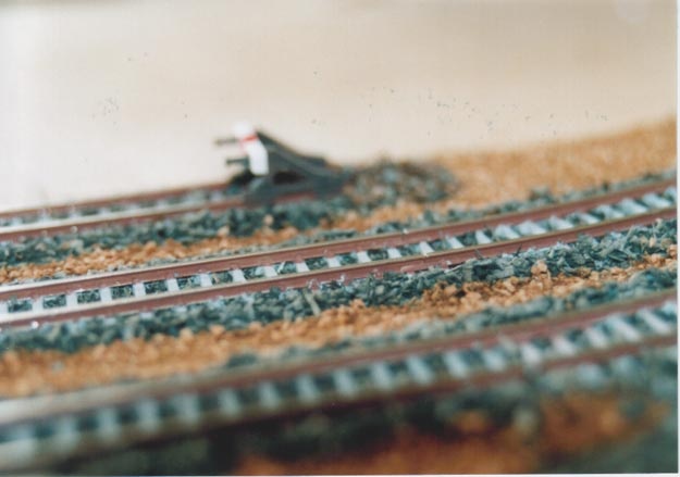

Ja, hát ezek igen. A pályaépítésénél különösebb gond nincs, egy N-es kolléga nyilván tud rendes pályát csinálni, és nem szántóföldet... A váltókra kell vigyázni egyedül, hogy a csúcssínek szabadon mozogjanak, és az áramátadó lemezkékre.

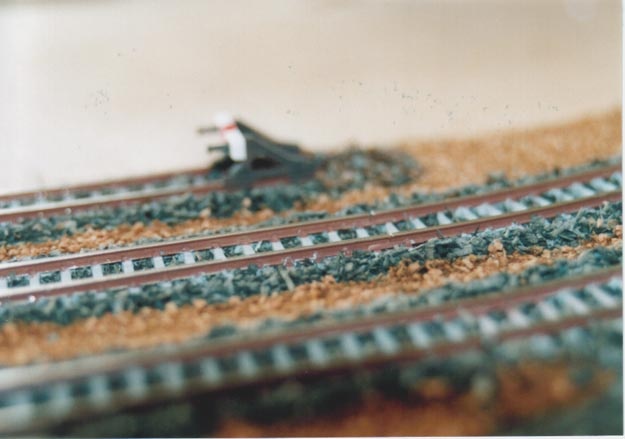

Jut eszembe, van ontopic méretű ágyazatkavics a műhelyben, csak még nem próbáltam ki, mert a vágányfektetés után érkezett, egy szakavatott kolléga "gyárából".
