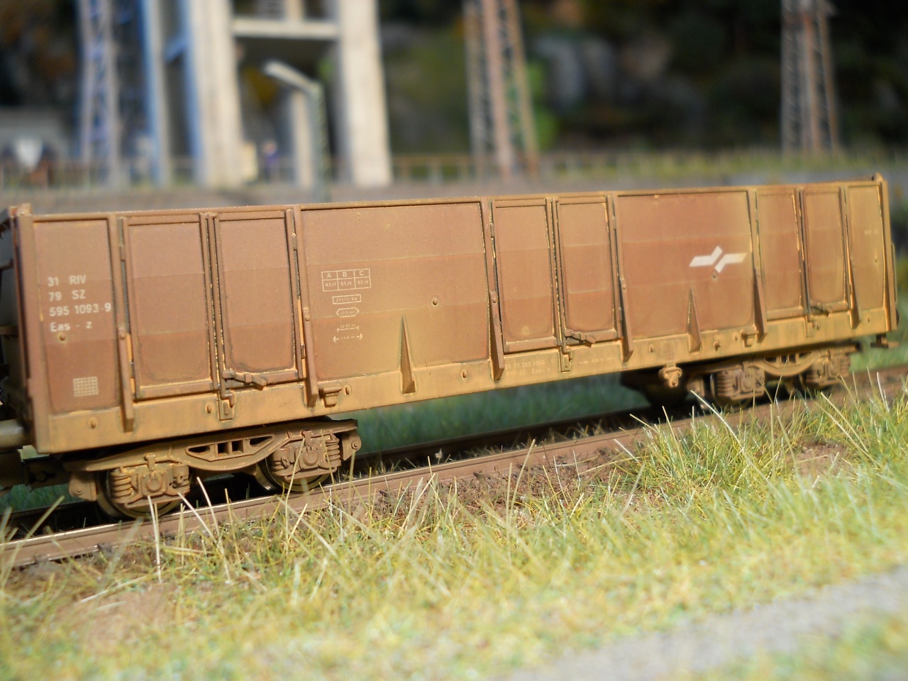

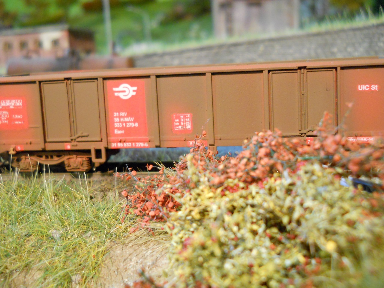

(#32694) Lezlinilzen hozzászólása Válasz Ápr 28, 2014
Az elmúlt hetekben a járműveim nagy részét koszoltam, antikoltam. Azért is írom ezt külön, mert azokra a régebbi BTTB modellekre, amelyek közeli képeken egyébként sem mutatnak túl szépen, nem fordítottam nagy gondot, azokat csak lefújtam, hogy nem "világítsanak" az asztalon.
Íme néhány rosszul sikerült fényszegény fotó:
És itt a többi
(#32703) Fordítókorongos válasza Lezlinilzen hozzászólására (#32694) Válasz Ápr 28, 2014
Szia Lezlinilzen !
Jól sikerültek az antikolásaid.
Így már sokkal élethűbbek a modellek,különösen a Ludmillák tetszenek!
Nagyon szerényen írtad le a dolgot:
„ csak lefújtam, hogy nem "világítsanak" az asztalon. ”
Ha lesz egy kis időd, kifejthetnéd bővebben a dolgot.
Pl. a képeken látható Eas kocsi festését.
Csodálattal néztem festéseid,érdekel a téma.
Jó festést,antikolást!
Üdv.:korongos

(#32733) Lezlinilzen hozzászólása Válasz Ápr 29, 2014
TT méretű BTTB, TILLIG és ROCO modellek antikolása.
Kezdem azzal, hogy nem akarom feltalálni a fedőn a púpot. Vannak, akik évtizedek óta magas fokon űzik az antikolás mesterségét, én csupán a saját tapasztalataimat írom itt le.
A "flottámban" megtalálhatóak még olyan BTTB kocsik, melyek - ha közeli képeken nem is, de - összhatásukban jól mutatnak egy szerelvényben. Ezeket inkább csak koszoltam, mintsem antikoltam.
Az első feltétel, hogy a kocsi tiszta, por- és zsírmentes legyen. A második lépés a kerékpárok kiszerelése. Forgóvázas kocsiknál én csak a forgóvázat vettem le, a kerekeket nem vettem ki, egyrészt mert ezek a forgóvázak már nagyon sérülékenyek, nem szeretik a feszegetést, másrészt a kerekek homlokfelületét is befogja majd a festék, így nem fog annyira csillogni a koszolt forgóvázkeret mögött. Természetesen az antikolás utáni napokban a futófelületre került festéket sebbenzinbe mártott fültisztító pálcikával el kell távolítani, ami elég macerás munka, de így viszont makulátlanul letisztítjuk róla a használat során felrakódott koszt is, amit én magam már régóta halogattam, így viszont rákényszerültem.
A következő lépés a modell híg, sötét színű festékkel való átmosása. Az ecsettel felhordott híg festék a hajszálcsövesség elvén elfut az élek mentén kiemelve azokat, így imitálva a rozsdapor és kosz élekbe, sarkokba beülését.
A festékek saját hígítója oldhatja a házilag átfestett modellek feliratokat védő lakkrétegét, így a matricák vagy akár a tamponnyomott feliratok is veszélybe kerülhetnek az átmosás során. Ezeknél a modelleknél kizárólag lakkbenzint használok az átmosáskor, abból is olyan fajtát, amelyik nem tartalmaz alkoholt.
A gyári TT modellek nagy részének egyik sajátossága az anyagában festett kaszni, forgóváz és alkatrészek. Ezek messze nem azt a látszatot adják, mint egy festett modell, általában a színt sem találja el a gyártó, így sokkal nehezebb ezeket a modelleket élethűen antikolni. Ha túl vékony rétegben antikolunk, kivirít alóla a műanyag színe, ha túl vastagon, akkor meg a feliratokat tüntetjük el. Ezeken a modelleken a híg festék sem úgy terül és tapad, mint festett társaikon. Ebben az esetben meg kell találnunk a középutat.
Az átmosás megszáradása után következhet a kocsi fajtájának megfelelő színű "kosz" felhordása festékszóróval. Ez kocsifajtánként változó, az interneten van elég fotó a tájékozódáshoz.
A szórás előtt célszerű a különböző olaj-, kosz- illetve rozsdafolyások megfestése ecsettel.( már ha vannak ilyenek )
Ez a művelet több rétegben is történhet az árnyalatok függvényében. ( pl. a kocsiszekrény alja, a forgóvázak és az alváz féktuskópor lerakódásos, a kocsi teteje és belseje szénporos )
Ezeknek a rétegeknek a szórása után az antikolás igazából be is fejeződött. Sokan matt lakkal fejezik be a munkát, én nem használok antikolás után lakkot, mert hiába matt, már nem ugyanazt a látványt nyújtja a modell, mint nélküle.
Lehetne még szárazecseteléssel kiemelni az éleket, de ezt csak óvatosan alkalmazom, mert az említett anyagában festett kocsik esetében a szárazecsetelés inkább lekoptatja az élekről a már felszórt festéket. Inkább berozsdásodott karcolások, ütődések, féktuskók kiemeléséhez használom ezt a technikát.
Három példa : vasérc szállító kocsi, tartálykocsi, szénszállító kocsi,

(#32970) reszelozsir hozzászólása Válasz Máj 4, 2014
Még a téma indulása előtt követtem el ezeket, de talán nem kell szégyenkeznem miattuk:
(#32973) Csukló válasza reszelozsir hozzászólására (#32970) Válasz Máj 4, 2014
Tényleg jó munka!
