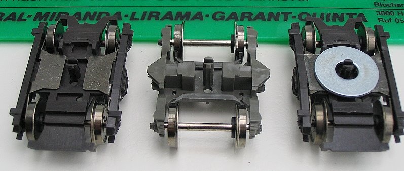

Az egyik Mehano hopperem nagyon billeg, mi az ördögöt csináljak vele?
(#31278) etwg válasza róbertke hozzászólására (#31277) Válasz Márc 23, 2014
3 pontos alátámasztás a kulcs. Az egyik alvázat 2 ponton kell alátámasztani pl. a tartogerendára egy gyürüt ragasztani amire az alváz keresztgerendája felfekszik. Lehet rugosan is.
(#31279) róbertke válasza etwg hozzászólására (#31278) Válasz Márc 23, 2014
Valami hasonlóan mint a jobb oldali forgóváznál?
(#31280) etwg válasza róbertke hozzászólására (#31279) Válasz Márc 24, 2014
Kb igen. A kialakitástol függöen valhogy meg kell oldani, hogy az alvśz keresztgerendája 2 ponton támaszkodjon a kocsi aljához. ( ne a mostani forgocsapon). Attol függ mennyi hely van ott. Ha pl. Az az alátétet a két oldalon egy-egy kis szivacsos kétoldalas ragasztoszalaggal az alvázhoz ragasztod akkor már kész is. A surlodás miatt igyekezni kell, hogy az érintkezö felületek minél kisebbek legyenek. Pl. A kocsi két, régi reléböl kibontott, kontaktussal támaszkodik az alátétre.
(#31281) róbertke válasza etwg hozzászólására (#31280) Válasz Márc 24, 2014
Köszönöm, még a nap folyamán megcsinálom.
(#31282) etwg válasza róbertke hozzászólására (#31281) Válasz Márc 24, 2014
Valamikor régen - már nem tudom melyik amerikai gyár modellje - belül a kocsi padloján 2 hosszu bronz rugos lemez volt, ami két gombaszerü rudacskát nyomott le a forgocsap 2 oldalán a forgováz felé. A forgovázon a te alátétedhez hasonlo felület volt ( nem teljes kör, csak 2 körszegmens) ez támasztotta meg a kocsit az alvázon. Ugy árulták, hogy rugozott kocsi. A Kadee fejlesztette tovább, ahol még a keresztgerenda az alvázon is rugozást kapott.

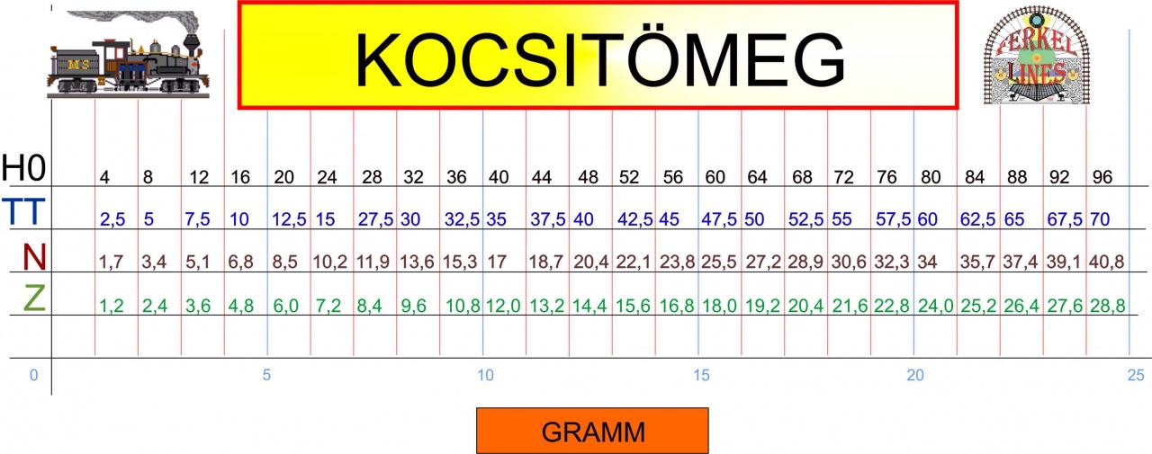

Ha már szorakozol a kocsiddal, akkor nem árt megfelelö tömegüre is hangolni ( lásd az NMRA szabványt), mert ezek a kocsik sajnos pehelykönnyüek, ami a fö oka a bizonytalan futásnak.
(#31283) róbertke válasza etwg hozzászólására (#31282) Válasz Márc 24, 2014
Mehano kocsi alvázán is van két gömböcske, de azok abszolút nem érnek hozzá a forgóvázhoz A forgóvázon levő függőleges tengely nem éppen függőleges, hanem össze-vissza tekeredik.

Megvan a fő hiba: az egyik keréknek nagy az oldaljátéka, maga a fogóváz deformálódott. Kerékcseréhez ezt a Kadee kereket lehet itthon beszerezni.
(#31345) róbertke válasza etwg hozzászólására (#31282) Válasz Márc 25, 2014
Átböngésztem az NMRA szabványt, tömegre a nálunk Európában használthoz hasonló folyómétersúlyt javasol. Találtam is hozzá egy segédeszközt
(#31347) etwg válasza róbertke hozzászólására (#31344) Válasz Márc 25, 2014
Ezek nagyon jo kerekek ( legalábbis eddig semmi csalodás nem volt velük). Csodálom, hogy hazai kinálatban is van, mert még az USA-ban sem mindennapos a boltok polcain.
Amugy vigyázni kell, mert az ocskább müanyag alvázakban néha hosszabb tengelyü kerekek vannak, ill. annyira pontatlanok, hogy a KADEE kerék kiesik belölük. A KADEE alvázak fémböl vannak.
(#31348) etwg válasza róbertke hozzászólására (#31345) Válasz Márc 25, 2014
Nem is tudtam, hogy már ilyen vonalzo is van
Valamikor én magam rajzoltam egy hasonlo skálát, hogy ne kelljen mindig számolgatni. Akár több méretarányra is lehet

Évekkel ezelőtt a Budapesti Nemzetközi Vásáron az Auhagen standján lehetett venni olyan vonalzókat, aminek az egyik fele hagyományos milliméteres beosztású volt, a másik fele 1:87 (H0) vagy 1:120 (TT) -as. Nekem a H0 -ás van meg.
Más: - méregdrága sablon helyett tegnap logarléccel szórakoztam...kisebb-nagyobb sikerrel..
(#31362) etwg válasza róbertke hozzászólására (#31361) Válasz Márc 25, 2014
Te egy ilyen vonalzot bármelyik grafikus programmal meg lehet csinálni.
Most itt csak Corel Draw-om van ami a legkörülményesebb ilyen munkára), de otthon van más CAD, amin egy pillanat alat meg lehet csinálni.
(#31364) etwg válasza etwg hozzászólására (#31362) Válasz Márc 25, 2014
Megeröszakoltam a CD-t és alkotott valamit:
1:1-ben kinyomtatni rárakni a kocsit és már tudod milyen nehéznek kell lennie.
(a NEM szerint)
(#31365) csíkosháTTú válasza etwg hozzászólására (#31364) Válasz Márc 25, 2014
Kössz!
Már nyomtatom is!
(#31368) róbertke válasza csíkosháTTú hozzászólására (#31365) Válasz Márc 25, 2014

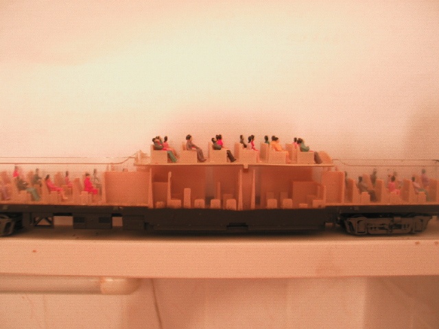

Ezentúl ha egy személykocsiba raksz világítást, netán Preiser figurát, a számlán fel fogod tüntetni az elektronika súlyát is??
(#31369) róbertke válasza etwg hozzászólására (#31364) Válasz Márc 25, 2014
Köszi, amint nyomtató közelbe kerülök azonnal kinyomtatom. Addig megtartom az időközben általam elkészített milliméter papírt...

Ááááááááá, görcsölök az NMRA átszámolásával, aztán közben itt a MOROP NEM302 szabvány ajánlás.

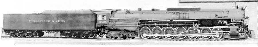

(#33838) róbertke hozzászólása Válasz Máj 30, 2014
4-14-6
(#33839) etwg válasza róbertke hozzászólására (#33838) Válasz Máj 30, 2014
Mifelénk Sztachanovnak hivták volna az alkotoját......
(#33845) Váltógyártó válasza róbertke hozzászólására (#33838) Válasz Máj 30, 2014
Kazi VazzE! Az ilyen hosszú nevű képeket nevezd át feltöltés előtt!!!
(#33848) róbertke válasza Váltógyártó hozzászólására (#33845) Válasz Máj 30, 2014
A képre klikkelj ....maga a mozdony is elég hosszú ....
(#33849) Váltógyártó válasza róbertke hozzászólására (#33848) Válasz Máj 30, 2014
Azt én tudom, de ha ilyen hosszú nevű képből beraksz kettőt, széttolja az oldalt!

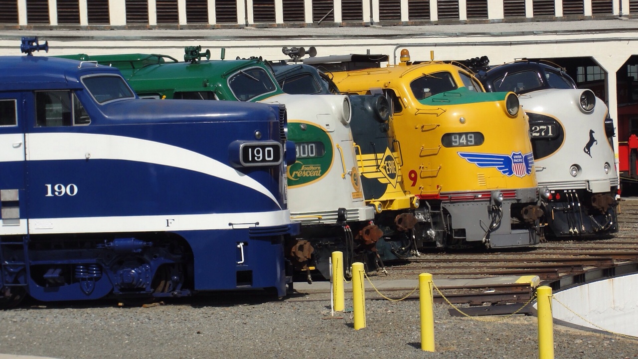

Turcsi orruk! .... Jobbra nézz!
(#33935) róbertke válasza etwg hozzászólására (#33933) Válasz Jún 2, 2014
.. pedig ezeket most szét kellett volna tolni .....
(#33936) róbertke válasza etwg hozzászólására (#33933) Válasz Jún 2, 2014
Áááá már tudom mi a kakukktojás: a kék 190 -es, mert neki nincsen egyedül a csapatban alsó kiegészítő lámpái ....
