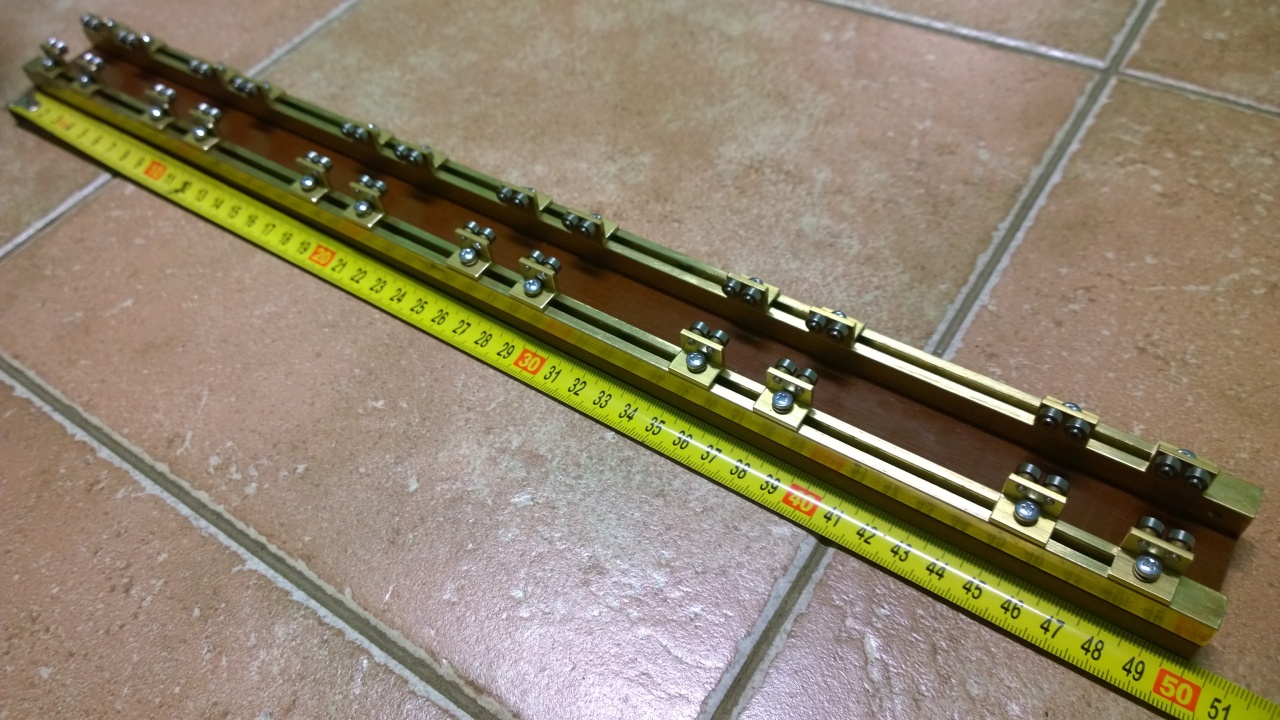

(#30825) Fordítókorongos hozzászólása Válasz Márc 10, 2014
Sziasztok !
Még mindig a futópadoknál tartok.(Gondolom,már unjátok)
Összeraktam egy fél méter hosszút,a nagyobb mozdonyok megfuttatására.
Én csak két "kicsikével" tudtam lepróbálni.
A dupla futáspróbáról,majd teszek videót a hangdekóderesbe.
Nézzétek:

(#30837) DZolTTán válasza Fordítókorongos hozzászólására (#30825) Válasz Márc 10, 2014
Árpi, hol láttál te fél méteres H0 mozdonyt?
Nem lehetne inkább, hogy középen elvágod, és hogy ne foglaljon sok helyet a polcodon, az egyik felére én vigyáznék? ;)
(#30838) Fordítókorongos válasza DZolTTán hozzászólására (#30837) Válasz Márc 10, 2014
A Big Boy úgy tudom 475mm hosszú.
Sajnos elvágni nem lehet.

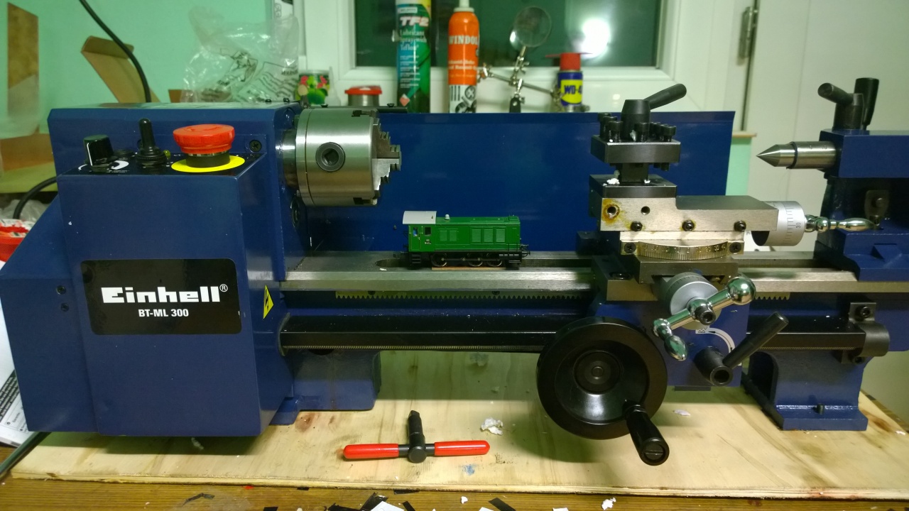

(#30953) Fordítókorongos hozzászólása Válasz Márc 14, 2014
Sikerült elköltenem a vonatos pénzemet,előremenőleg is.
Viszont mostantól otthon is fogok tudni drehálni,és a lényeg,hogy már nem kell reszketni fusizás közben,hogy mikor bukok le vele.
Lehetett volna jobbat is választani,de ezt sikerült olcsóbban beszerezni.
Ez is drágább volt,mint amennyit szántam volna eredetileg a dologra.
Elsőre úgy néz ki,hogy elég jó lesz,de majd menet közben kiderül mik a gyenge részei.
Nem egy ipari gép,de nekem otthonra megteszi.
Erről beszélek:
(#30954) etwg válasza Fordítókorongos hozzászólására (#30953) Válasz Márc 14, 2014
Sok sikert hozzá!

(#31032) Fordítókorongos válasza FriTTz hozzászólására (#30956) Válasz Márc 17, 2014
Szia FriTTz!
Egyelőre még csak ismerkedem a gépállattal.
Beállítottam,a nem rávaló idegesítő sallangokat leszereltem róla,késeket köszörültem hozzá,az előtolás cserekerekeit próbálgattam,menetet esztergáltam,ilyenek.
Úgy néz ki,használható lesz a cucc.
Addig is,add meg a méretezett alkatrészrajzodat,hogy tanulmányozhassam.
