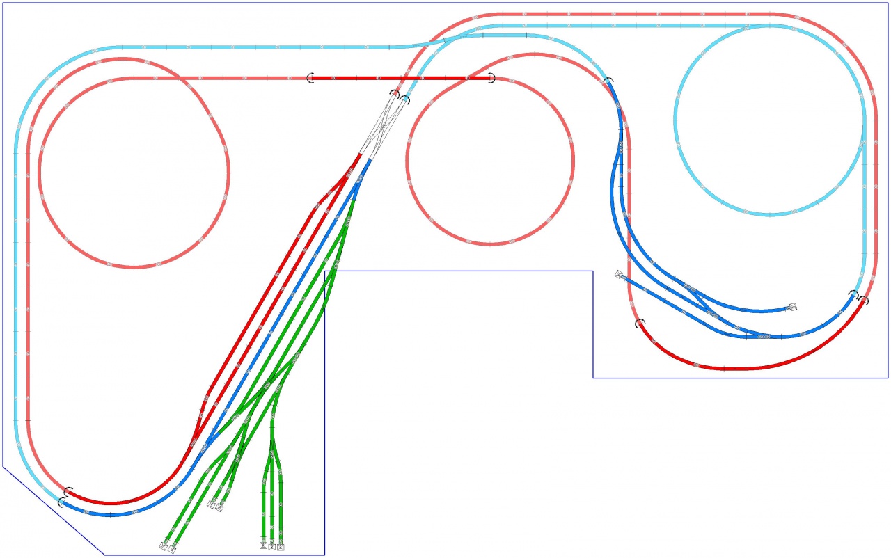

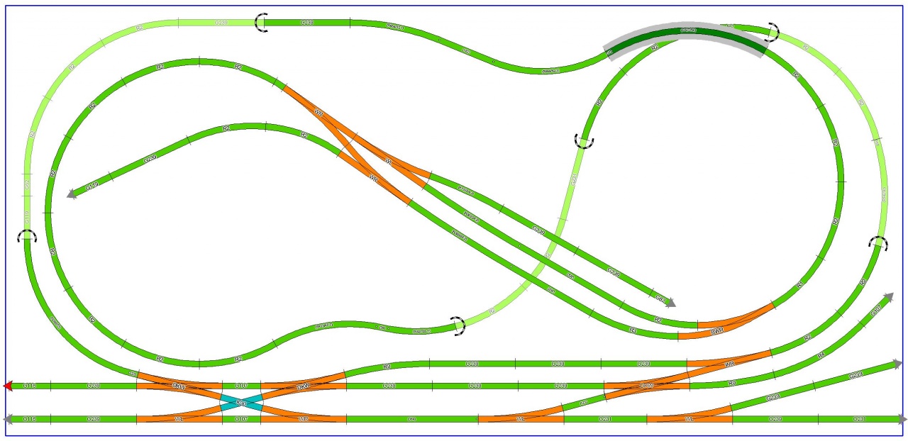

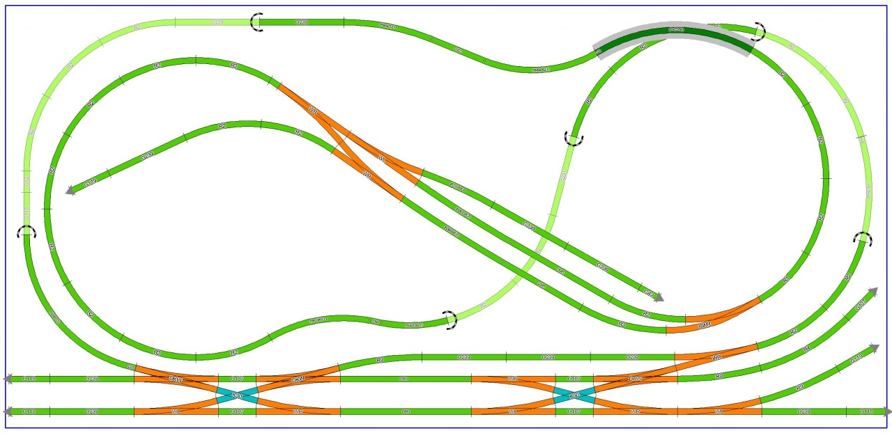

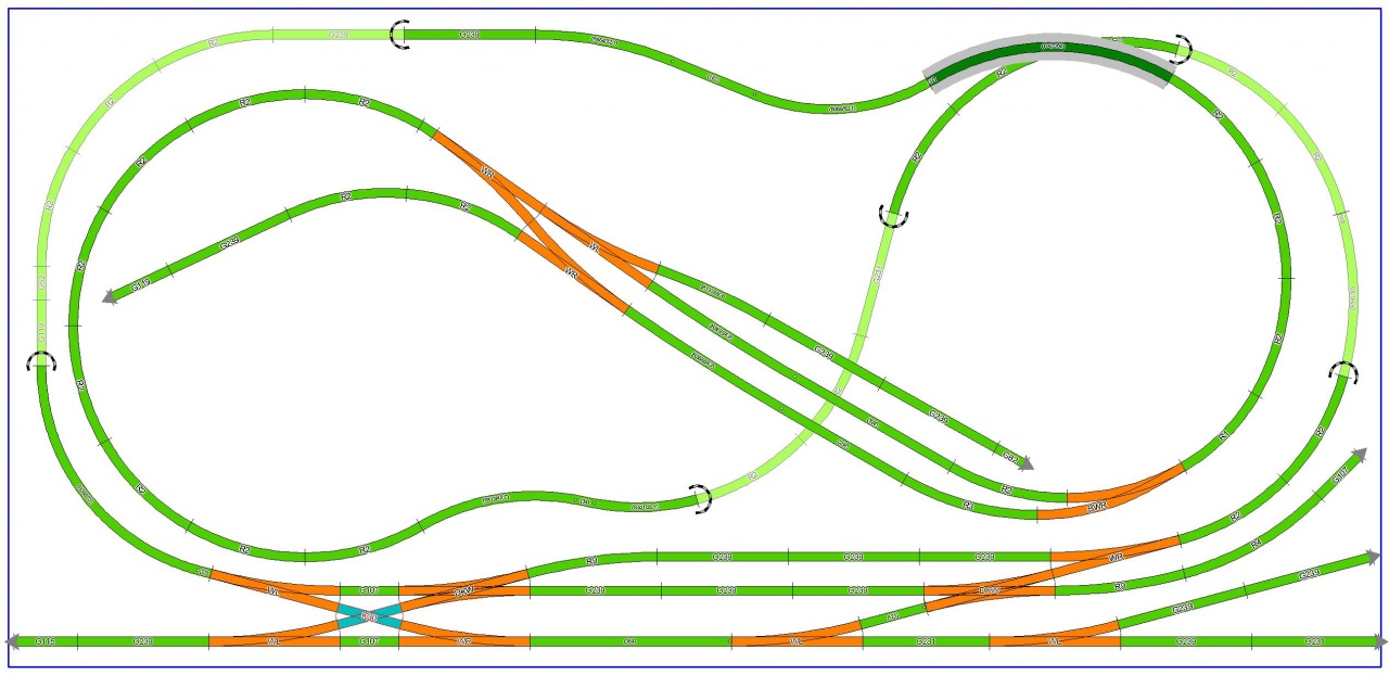

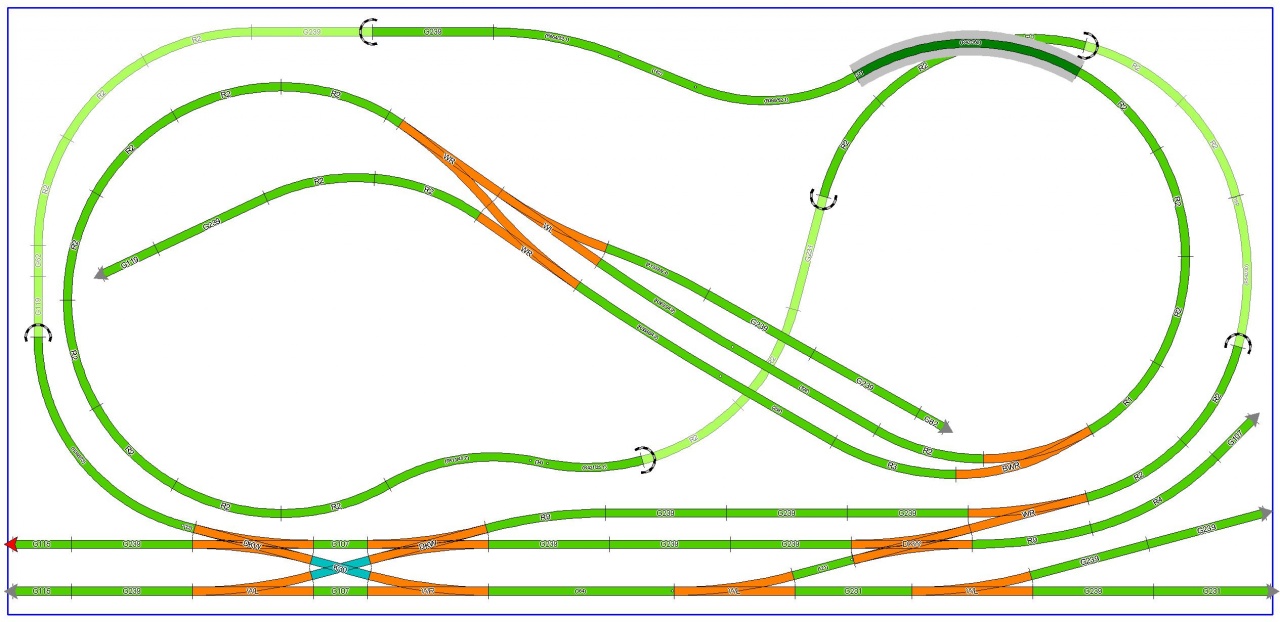

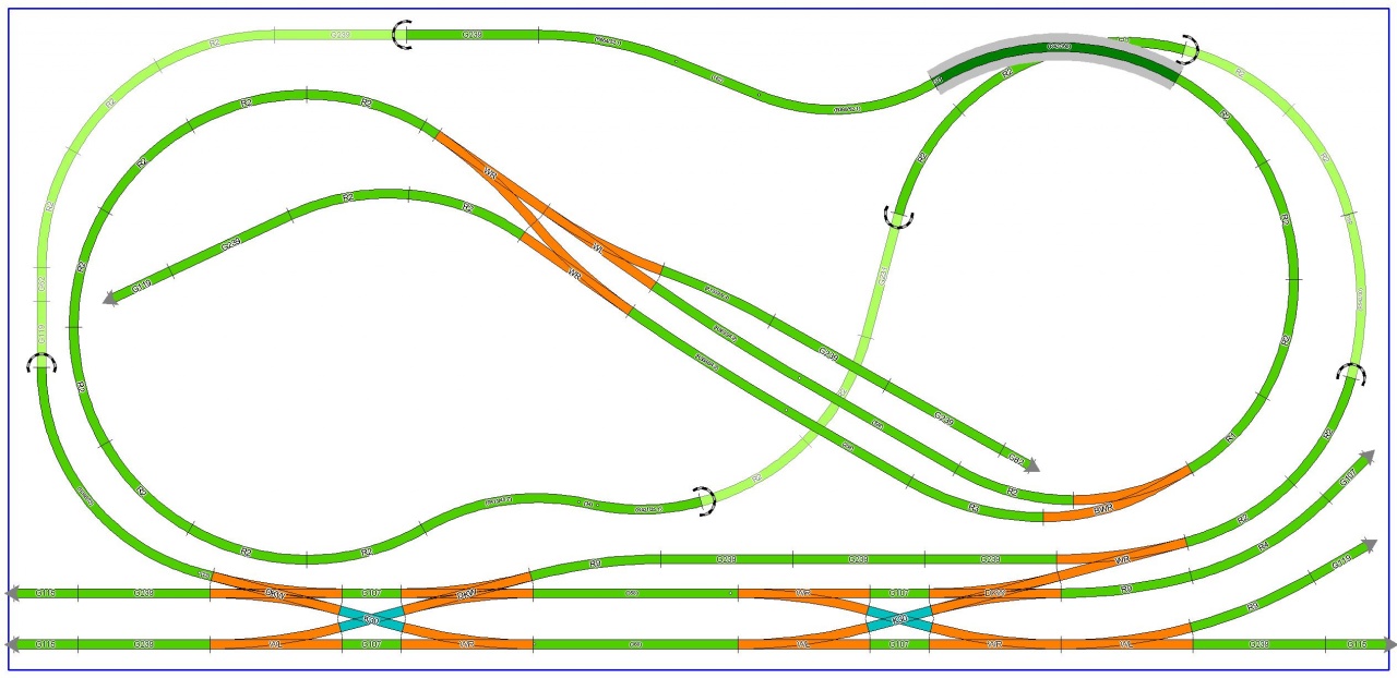

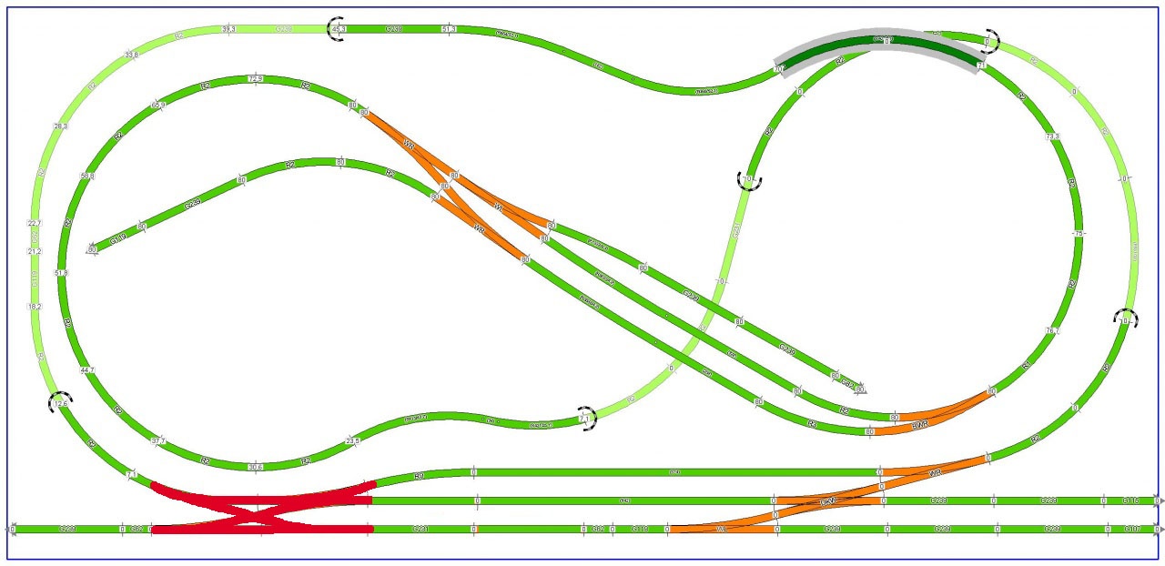

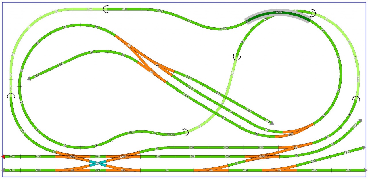

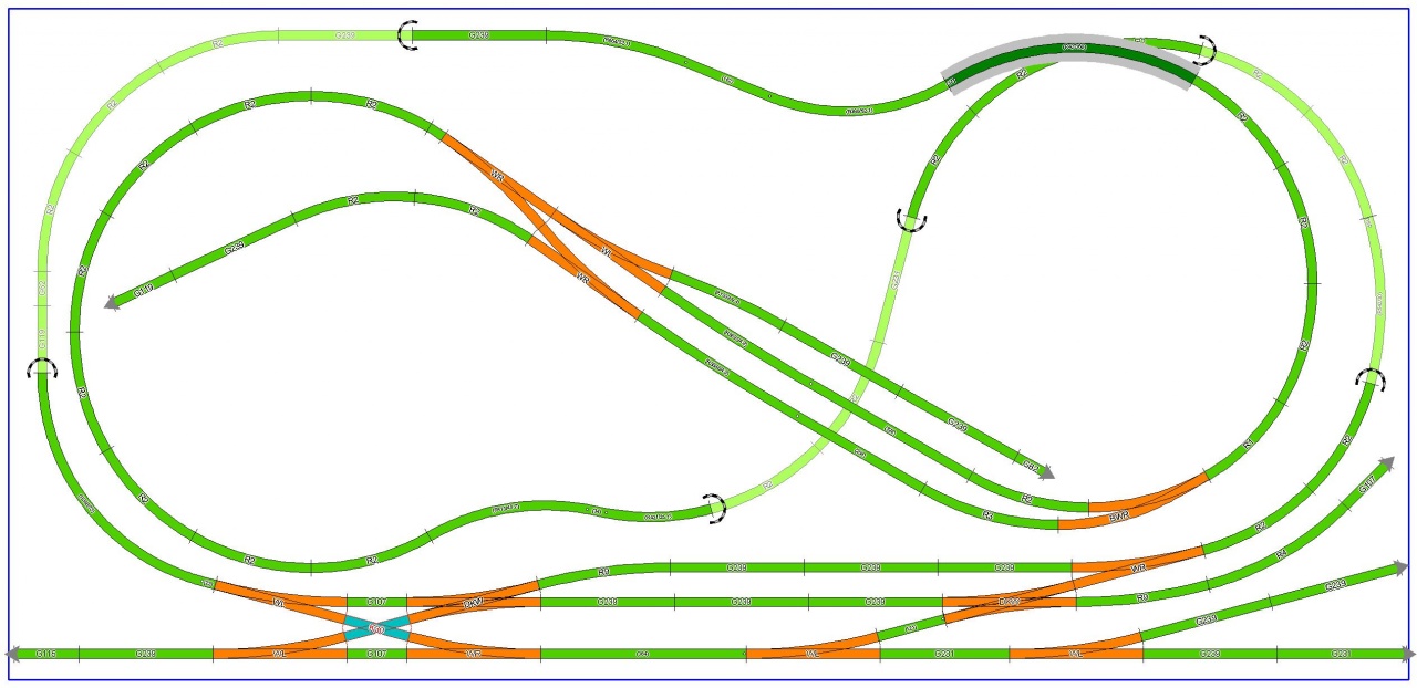

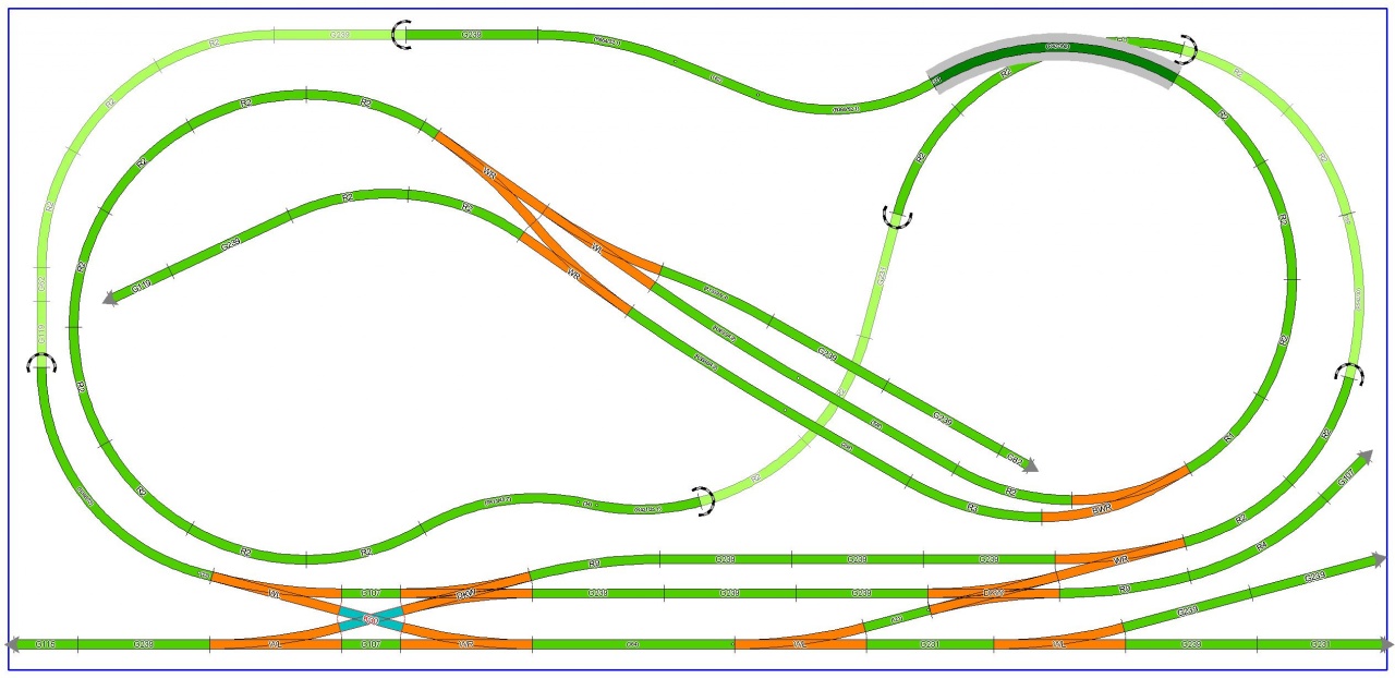

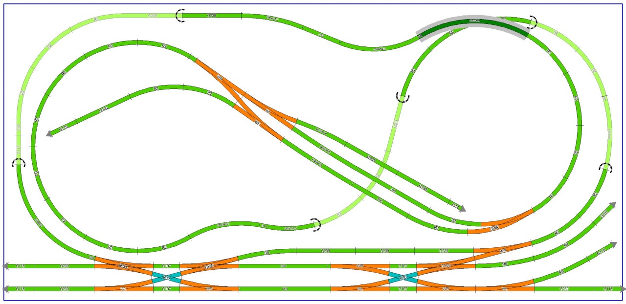

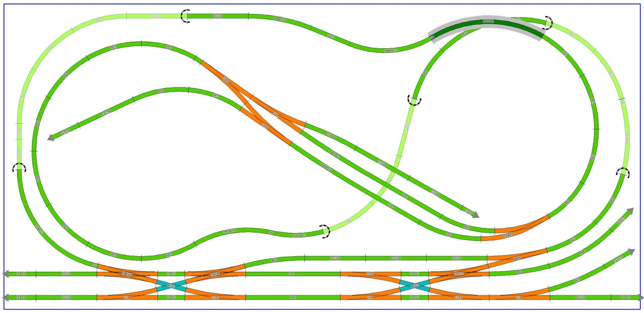

(#29312) JZoli válasza FriTTz hozzászólására (#29294)
Feb 5, 2014 |
Ez a pályaterv még jobb lett mint az előző! Köszönöm! |
(#29313) etwg válasza FriTTz hozzászólására (#29294)
Feb 5, 2014 |
Majdnem ugyanigy nézett ki az elsö terepasztalom is...... |
(#29314) FriTTz válasza etwg hozzászólására (#29313)
Feb 5, 2014 |
Akkor ez még nem plágium!  |
(#29315) etwg válasza FriTTz hozzászólására (#29314)
Feb 5, 2014 |
Kizárt dolog az én asztalom már sok évtizede a multté----  , de valoban ez a vonalvezetés adja a maximumot az adott felületen. Kisebb nagyobb változtatásokra is van még lehetöség, a régebbi sinrendszerekkel még több is volt (meredekebb váltók stb.) |

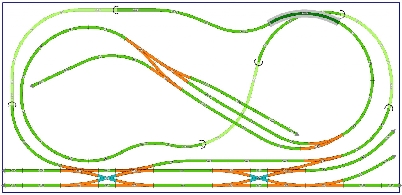

(#29350) Váltógyártó válasza FriTTz hozzászólására (#29294)
Feb 5, 2014 |
Ez így lenne igazán optimális!  |

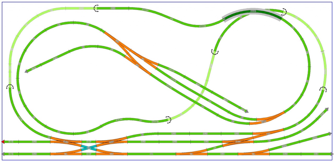

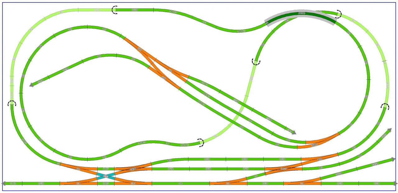

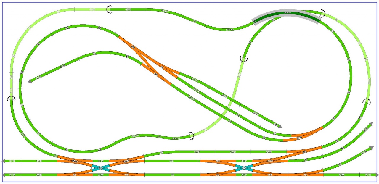

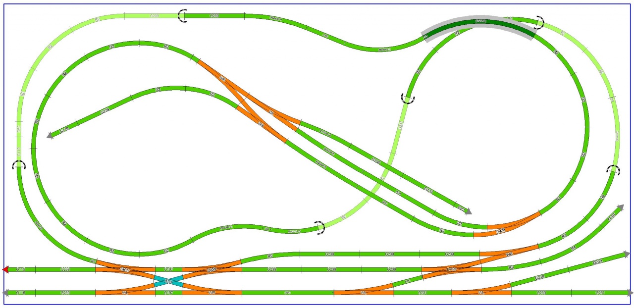

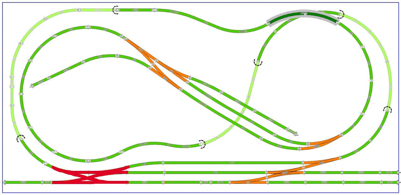

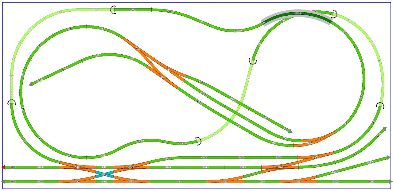

(#29353) FriTTz válasza Váltógyártó hozzászólására (#29350)
Feb 5, 2014 |
Vagy így!
Felmérgeltél teljesen!  |

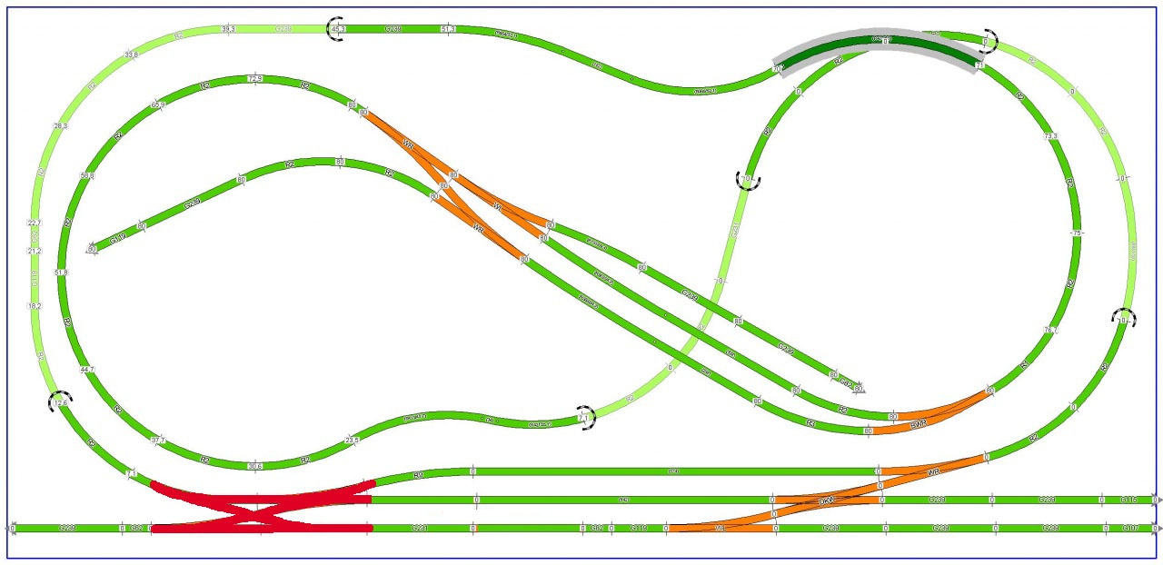

(#29354) Váltógyártó válasza FriTTz hozzászólására (#29353)
Feb 5, 2014 |
Sz.tem a harmadik elég. Az elsőn felesleges az a plusz csonka, a középső meg teljesen felesleges. Szerintem!  |

(#29372) JZoli válasza Váltógyártó hozzászólására (#29350)
Feb 6, 2014 |
Ez a terv sem rossz! De ilyen váltóm nincs, sőt hózenetrógerem sincs. Legyártod? Ha igen akkor ebben a kivitelben is benne vagyok, sőt a 29563-as hozzászólásban lévőben is de a hózenetróger és az abból kiágazó váltó ahhoz is kell. Szóval ezekhez a tervekhez az a váltókombináció nélkülözhetetlen. |
(#29394) Váltógyártó válasza JZoli hozzászólására (#29372)
Feb 6, 2014 |
Ha megálmodod a tutit, keress meg, természetesen nagyon szívesen megcsinálom, de csak április közepe-végén!  |

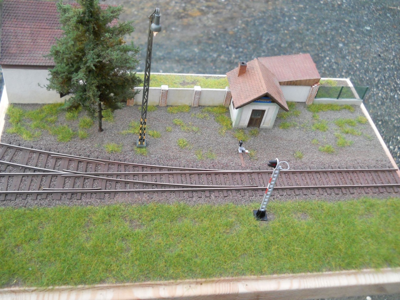

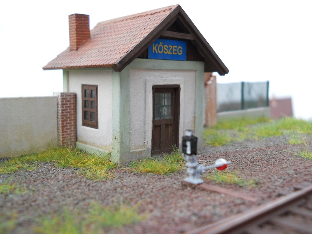

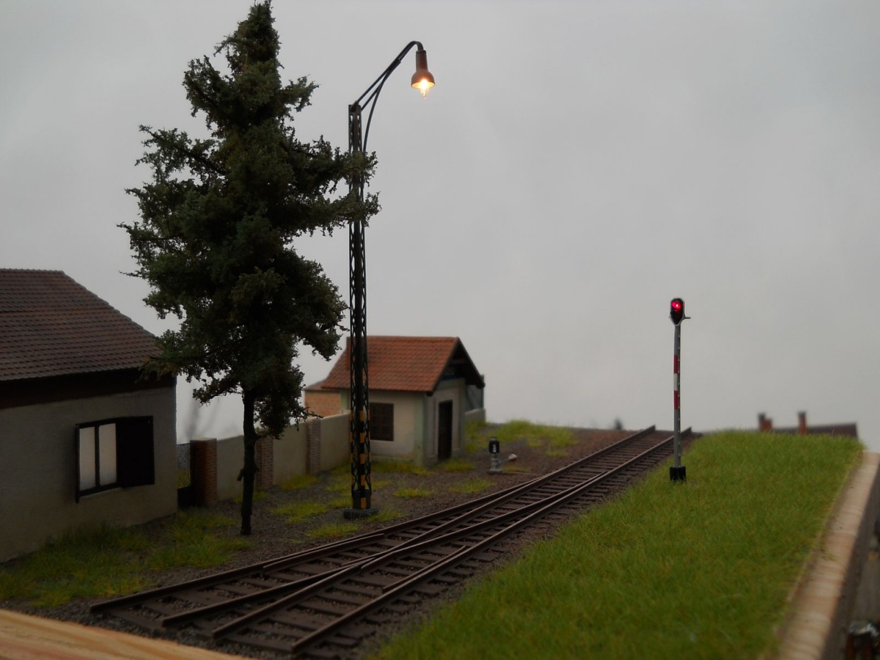

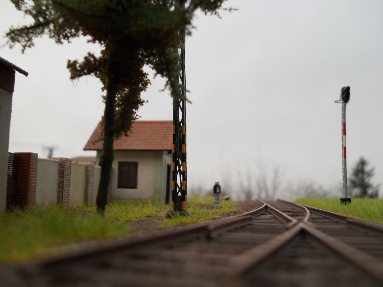

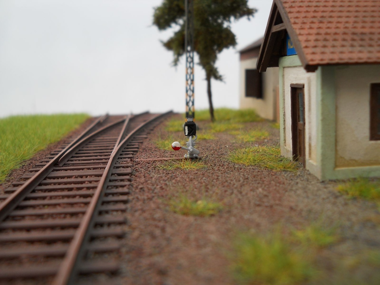

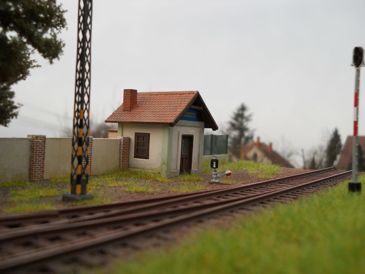

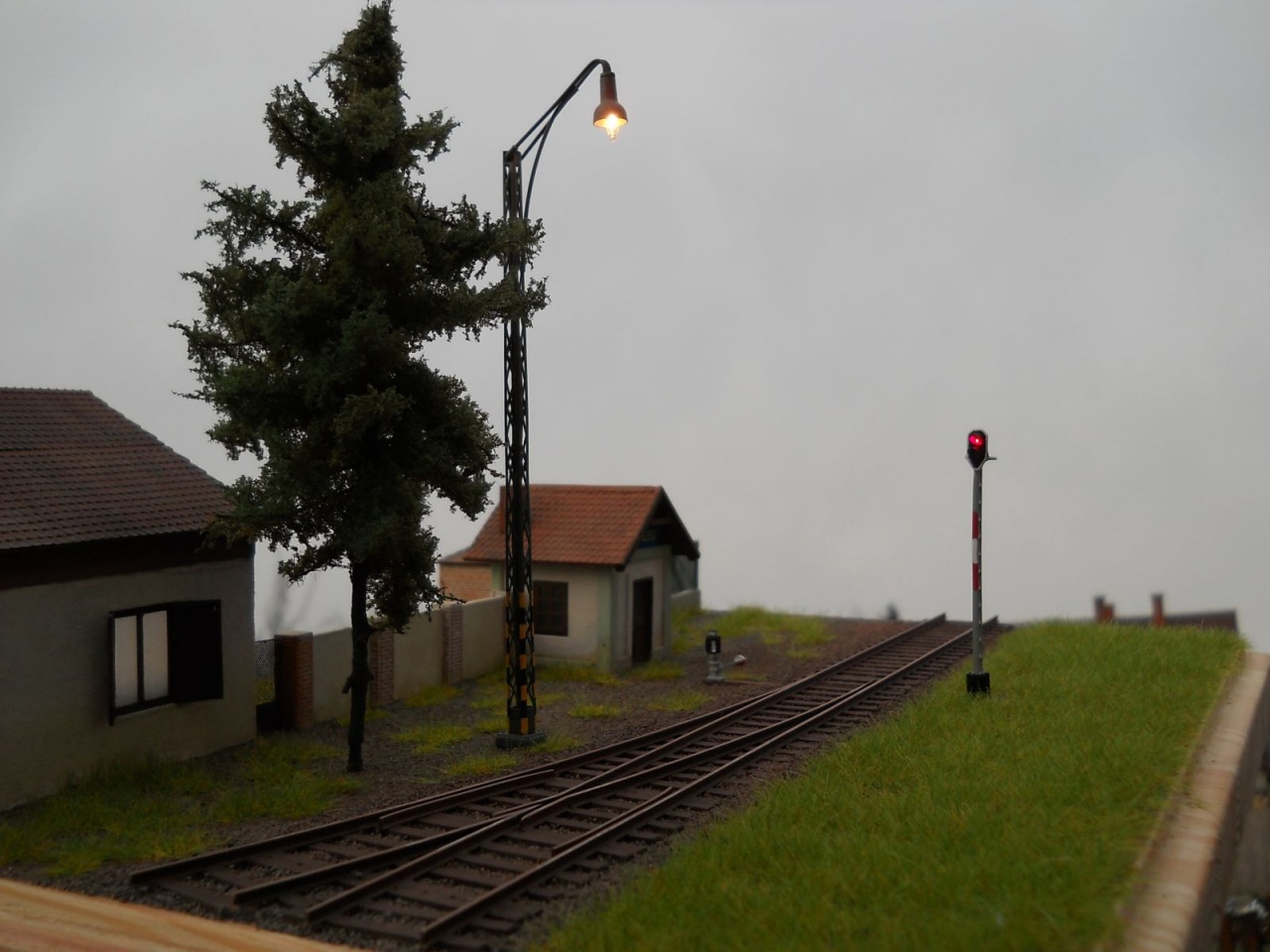

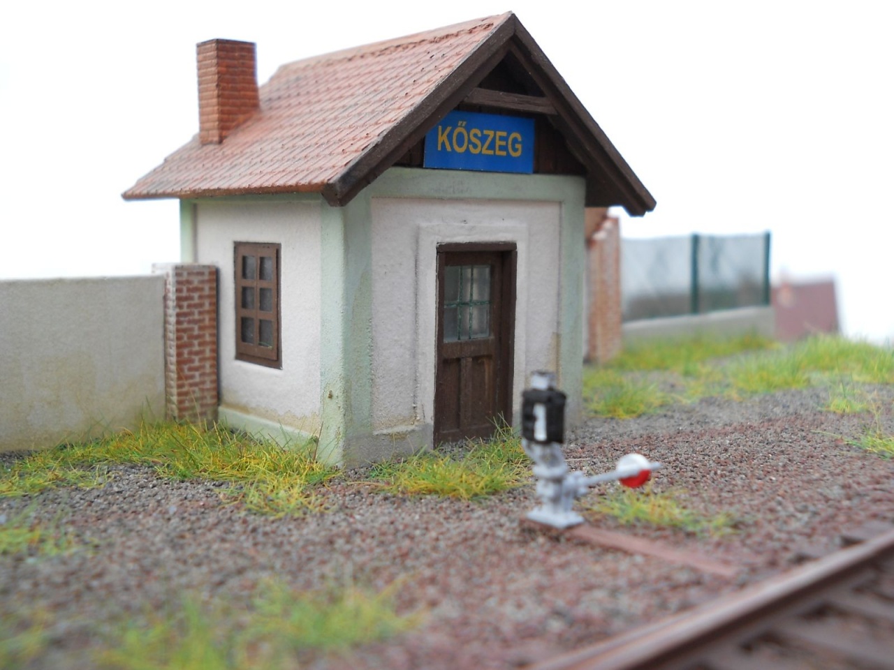

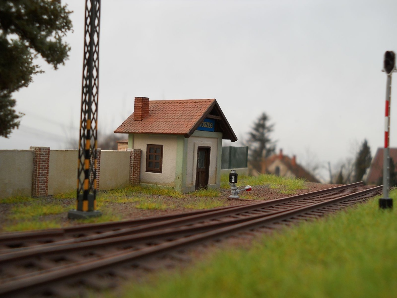

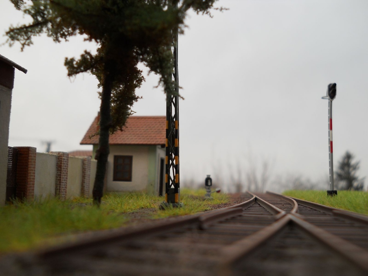

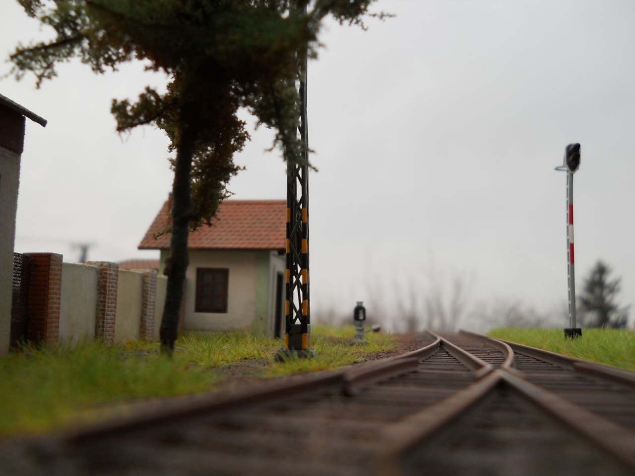

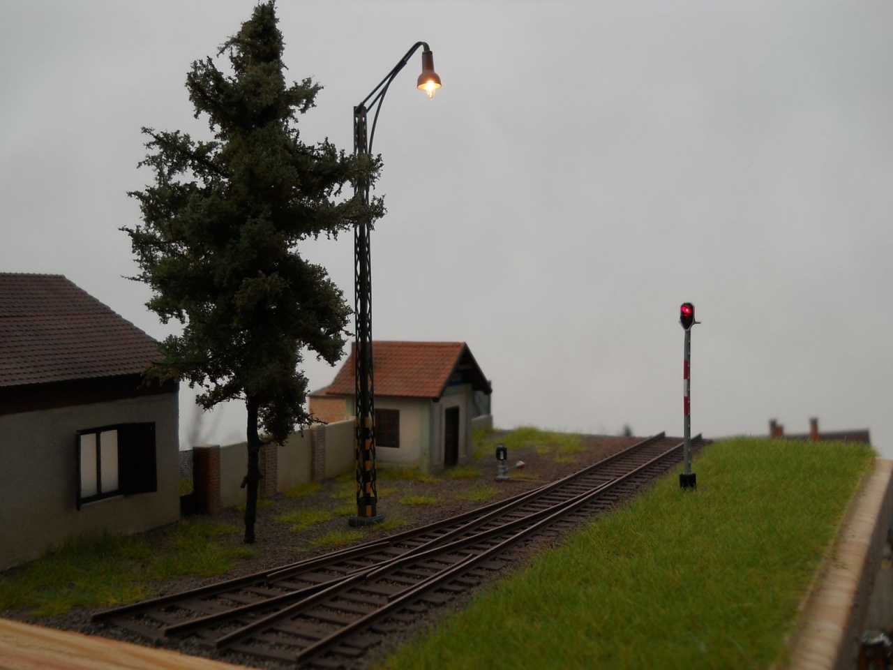

(#29529) Váltógyártó hozzászólása
Feb 9, 2014 |

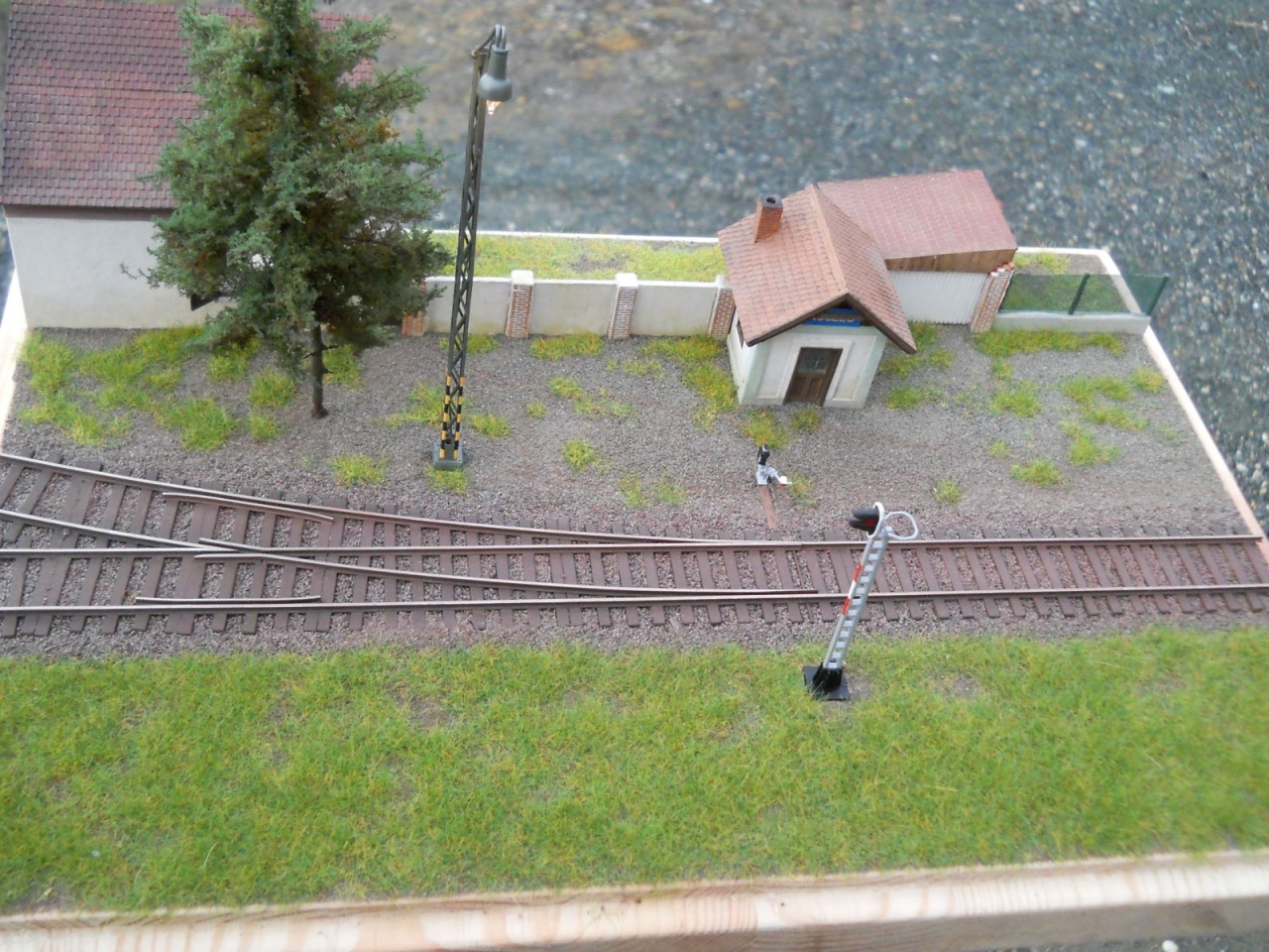

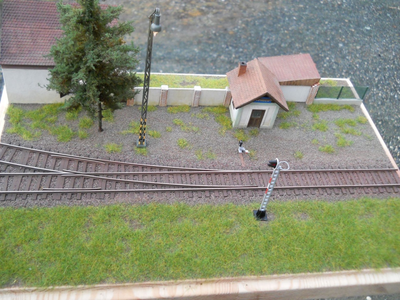

Dioráma by Lezlinilzen & Váltógyártó: |

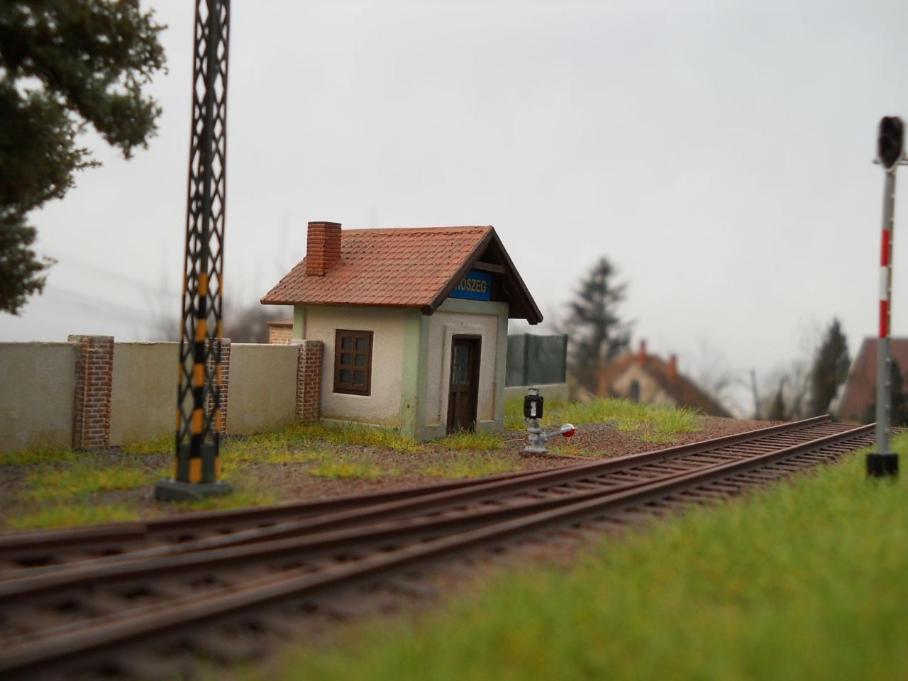

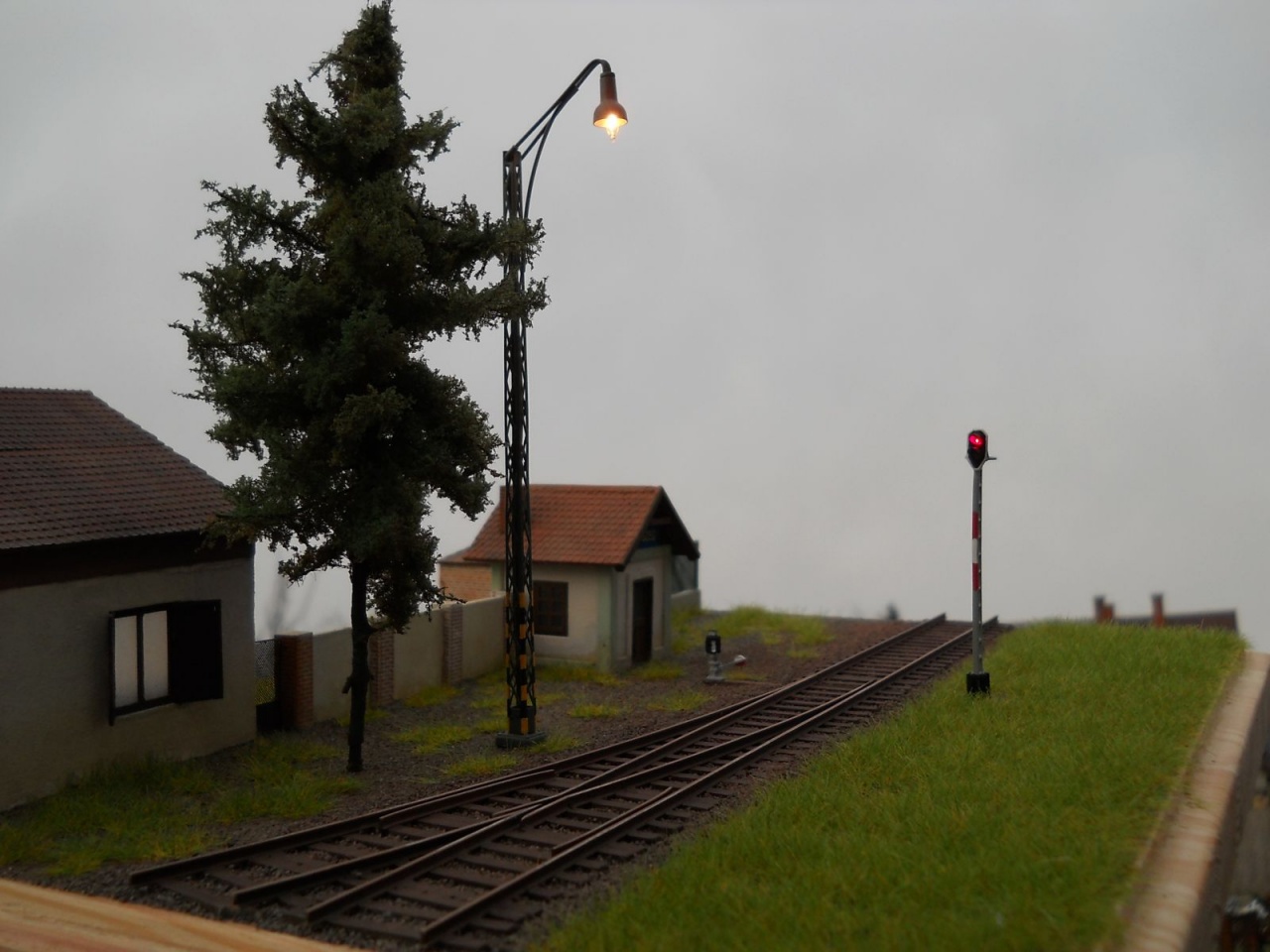

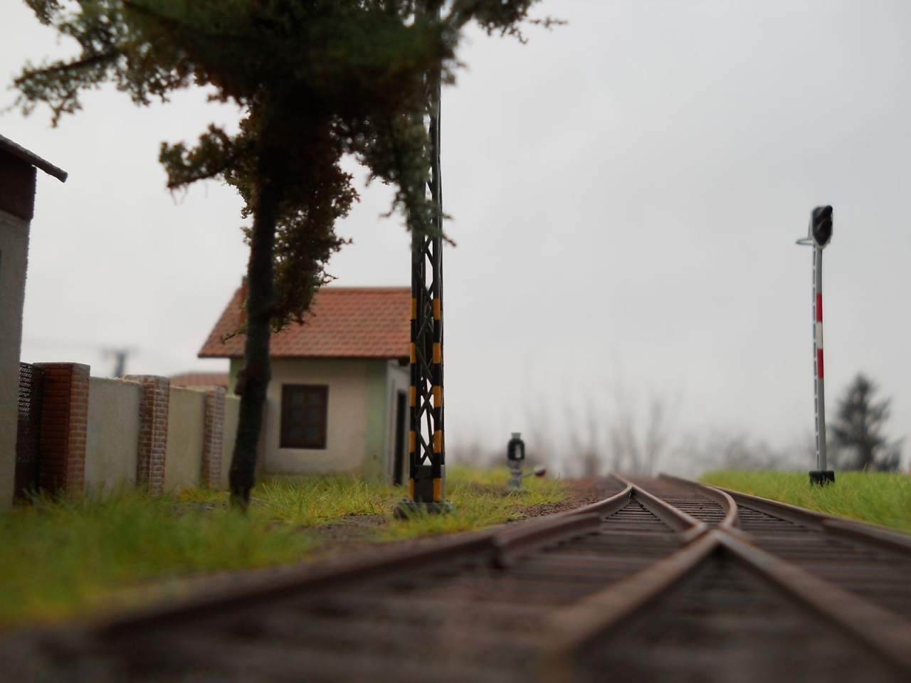

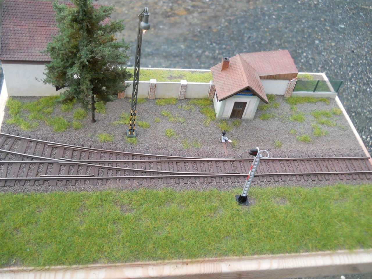

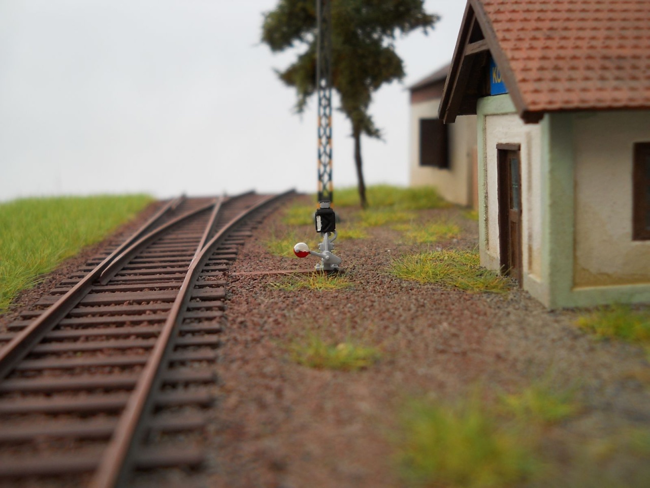

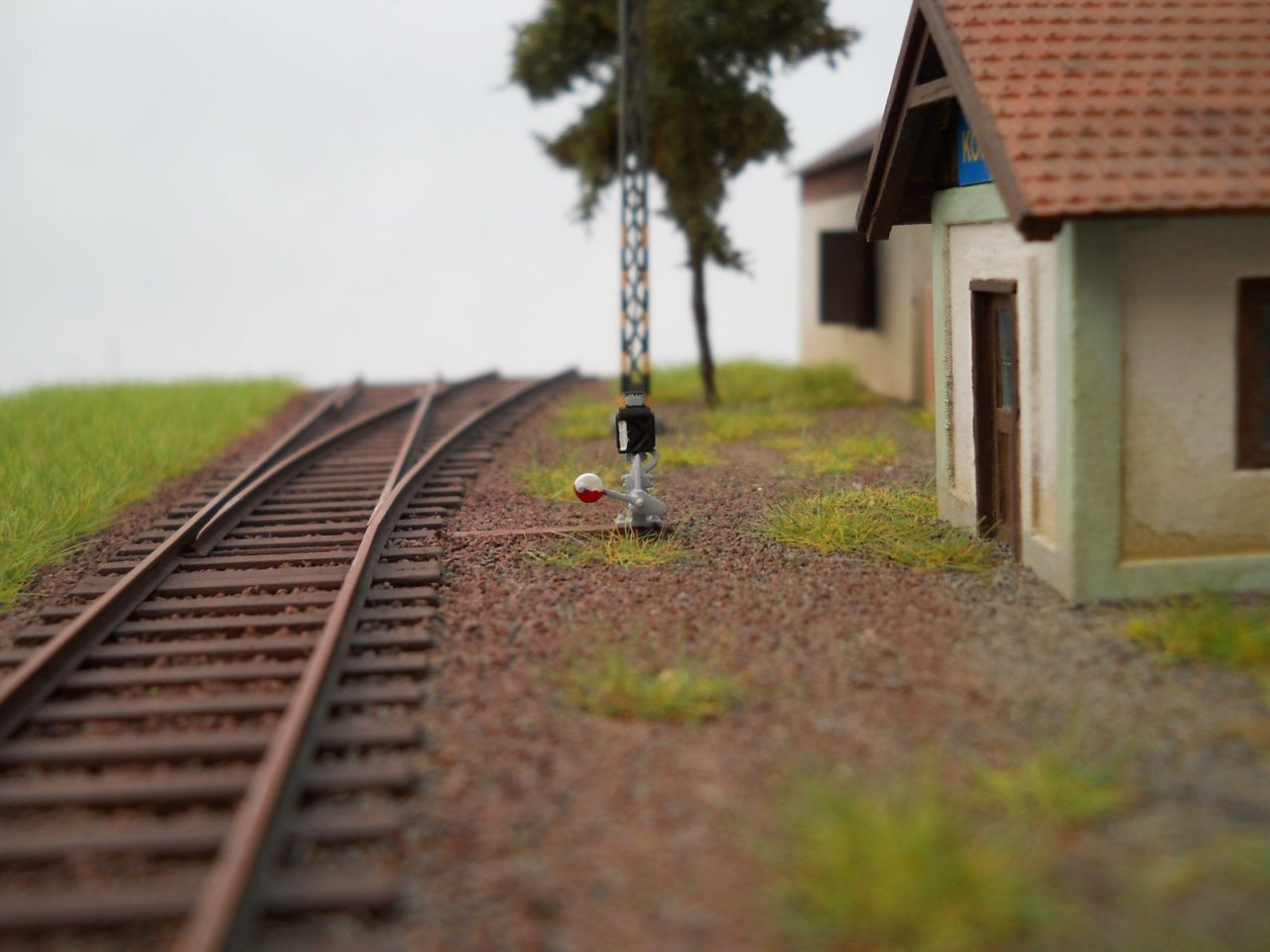

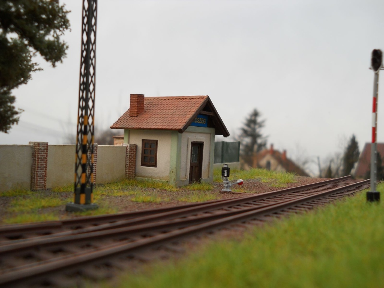

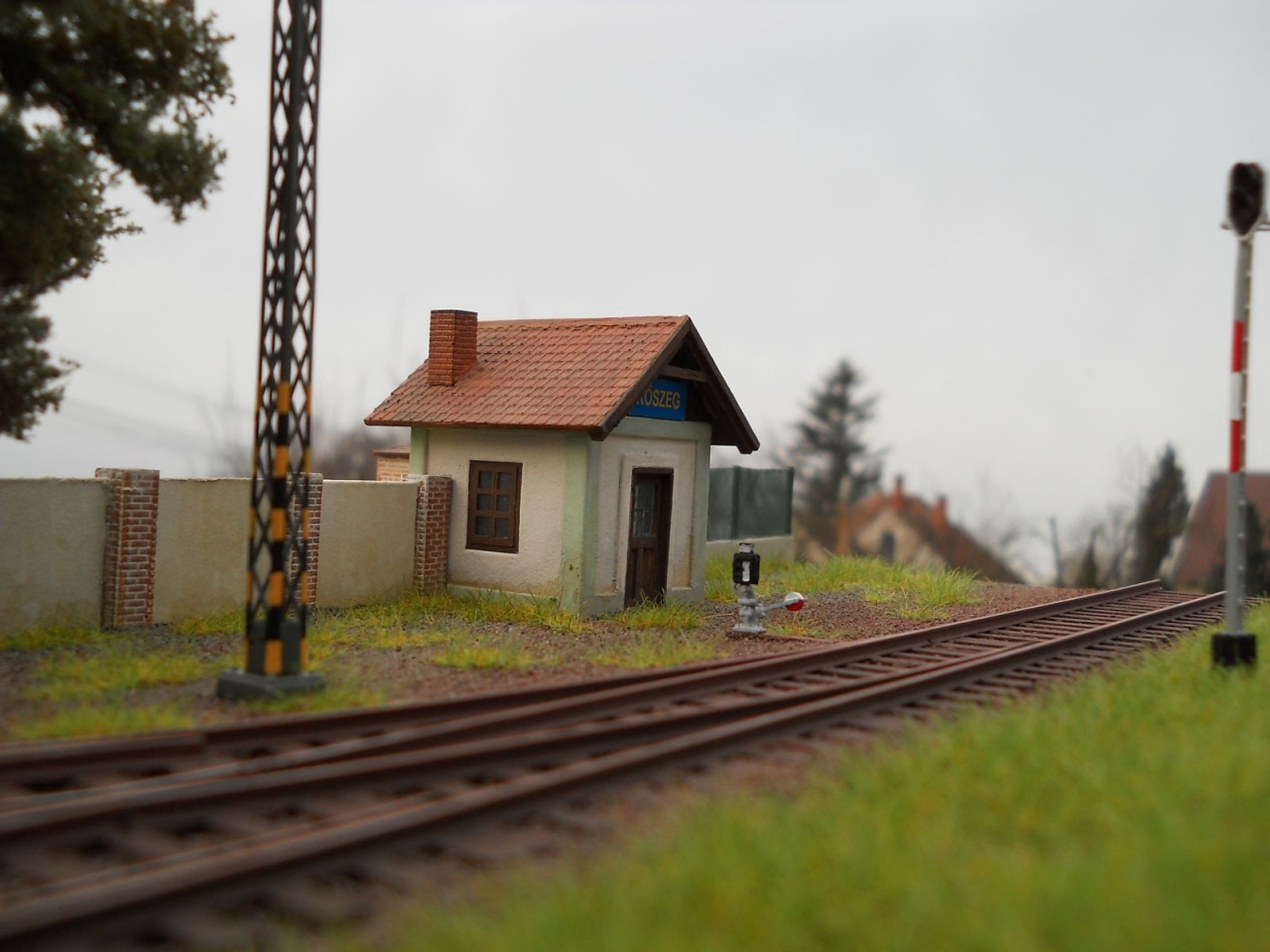

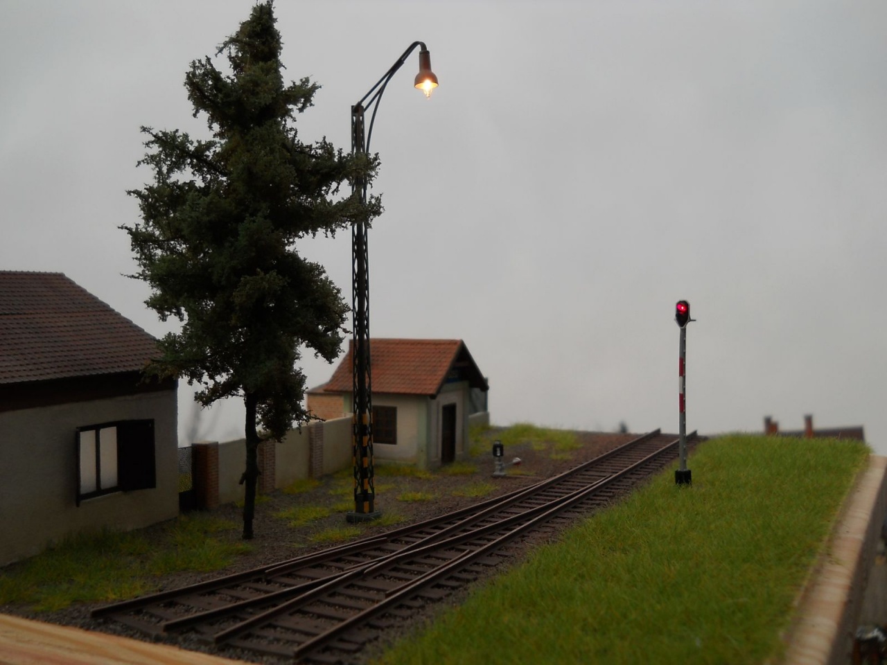

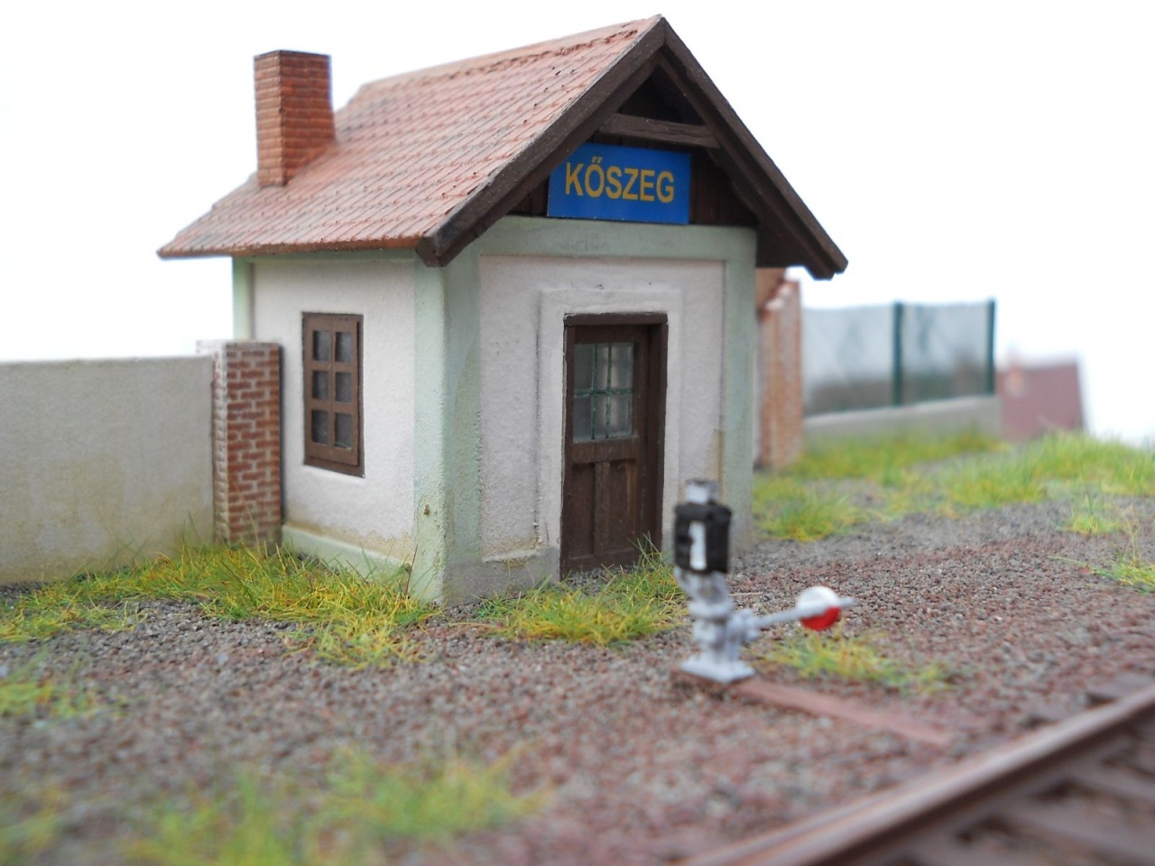

(#29530) Váltógyártó hozzászólása
Feb 9, 2014 |

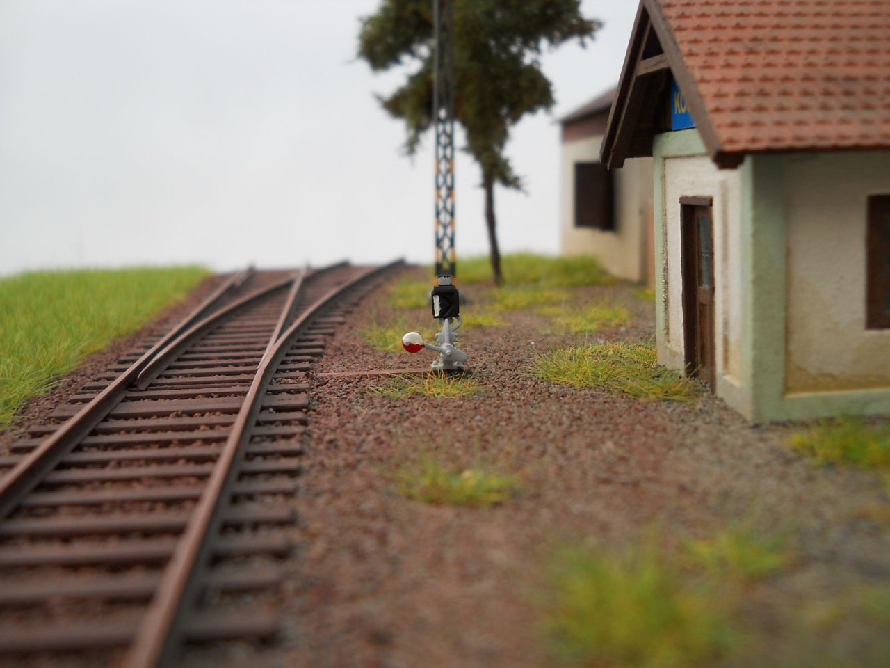

Még három kép: |
(#29533) etwg válasza Váltógyártó hozzászólására (#29530)
Feb 9, 2014 |
(#29536) Frankye válasza Váltógyártó hozzászólására (#29530)
Feb 9, 2014 |
Na! Ez nem éri! A valóságot modellnek beállítani...  |
(#29550) Váltógyártó válasza Frankye hozzászólására (#29536)
Feb 9, 2014 |
Lezlinilzennél reklamálj!
Én csak a váltót adtam hozzá!  |
(#29579) Frankye válasza Váltógyártó hozzászólására (#29550)
Feb 10, 2014 |
Lezlinilzen! Neked is szól a lentebbi hömbörgés!  |
(#29584) Lezlinilzen válasza Frankye hozzászólására (#29579)
Feb 10, 2014 |
Szégyellem magam.
Bevallom őszintén, ez a dioráma a következő - remélhetőleg és legalább - 20 évet egy polcon fogja tölteni egy modellezéshez erősen laikus, nemrég nyugdíjba vonult
szolgálattevő lakásában. Ezért apróságok nem kerültek fel a diorámára, mint például a csatorna a házra, vagy a biztber doboza a jelző mellé.
Ígérem, nem fordul elő legközelebb!  |
(#29585) etwg válasza Lezlinilzen hozzászólására (#29584)
Feb 10, 2014 |
Meg a bringája sincs ott!  |
(#29586) Lezlinilzen válasza etwg hozzászólására (#29585)
Feb 10, 2014 |
Azért, mert már volt beírni. A kocsma meg az állomás másik felén van.  |
(#29628) Frankye válasza Lezlinilzen hozzászólására (#29584)
Feb 11, 2014 |
Nagyon rosszallásomat fejezem ki! Mi ez a vétkes felelőtlen hanyagság?  |
(#29645) Lezlinilzen válasza Frankye hozzászólására (#29628)
Feb 11, 2014 |

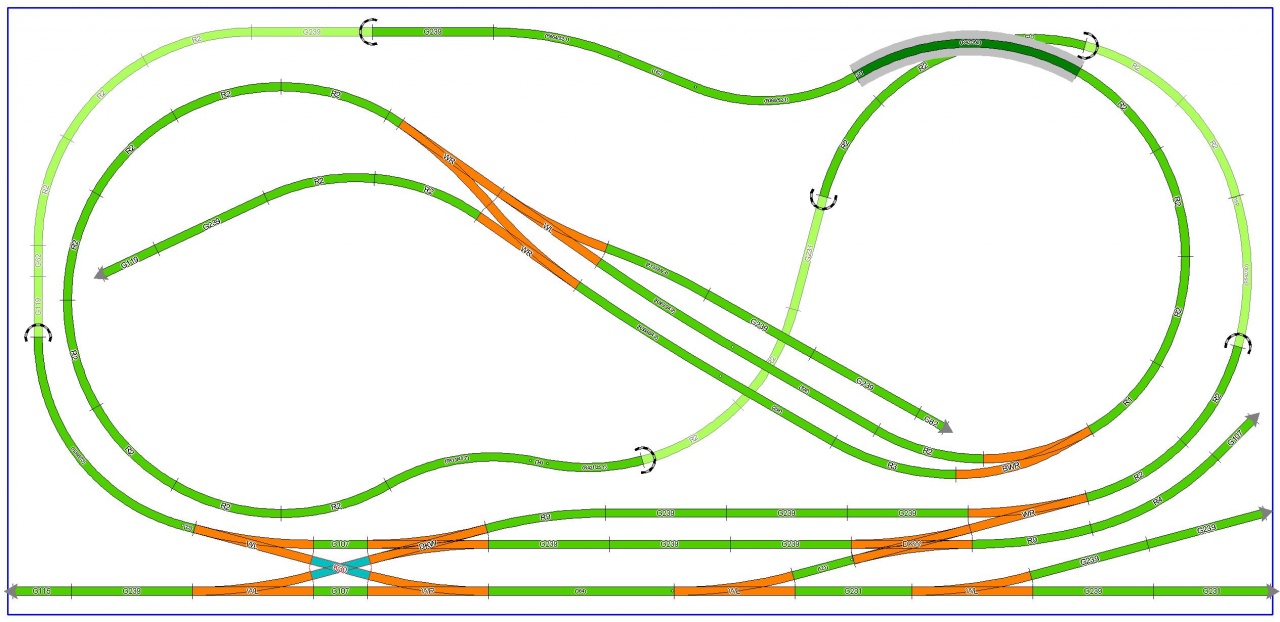

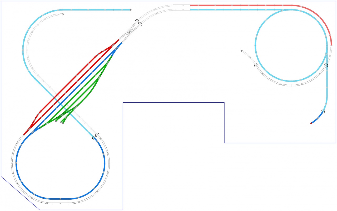

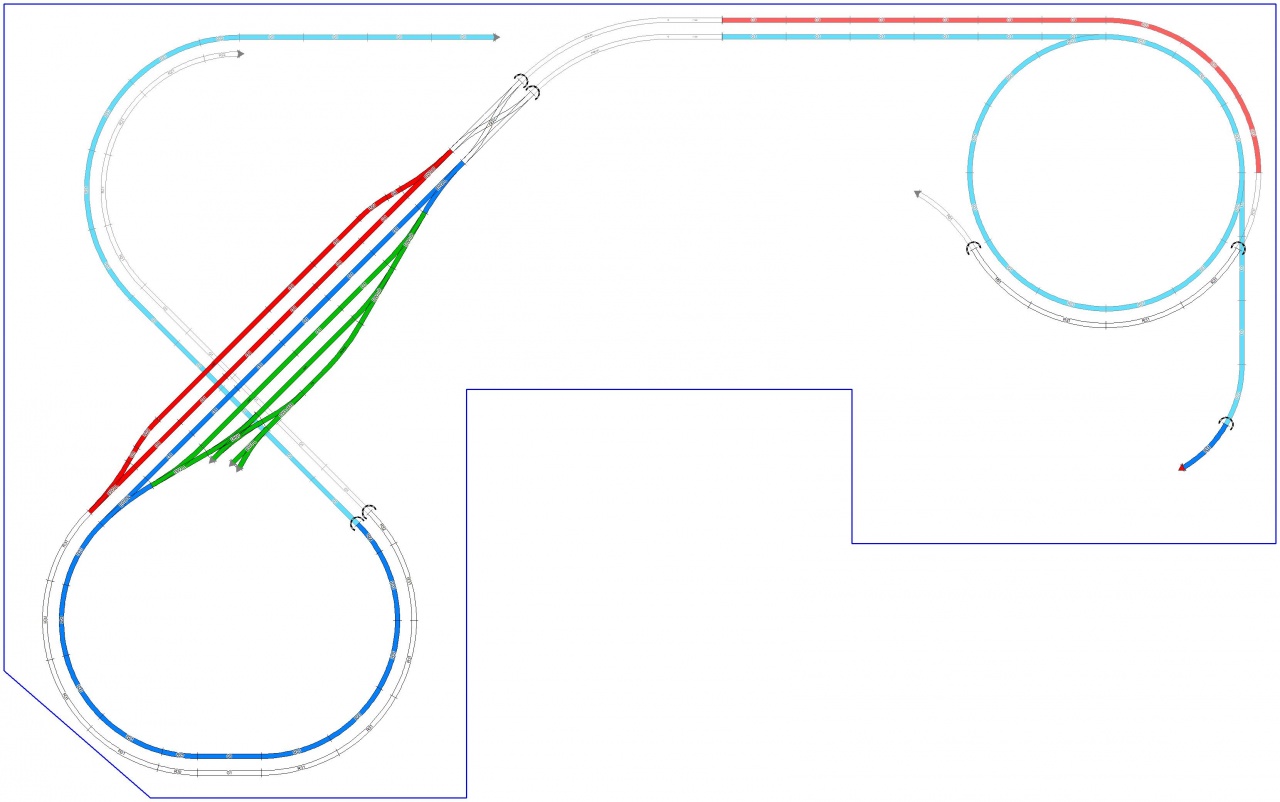

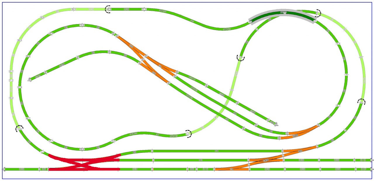

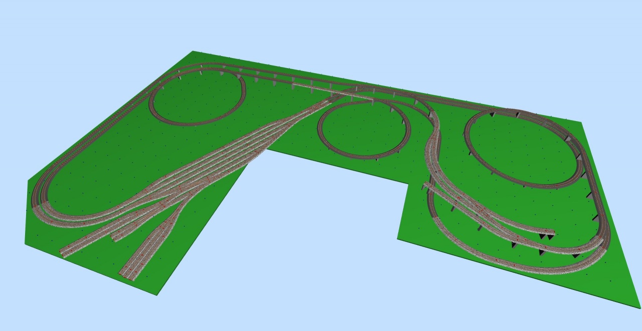

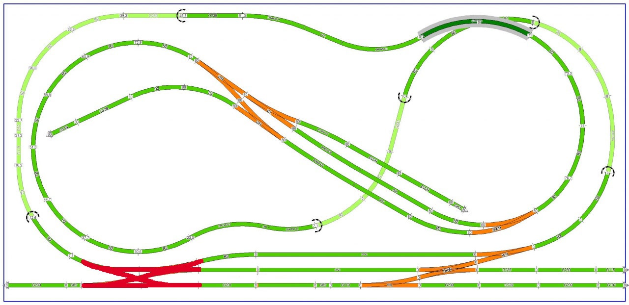

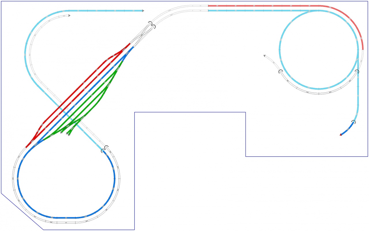

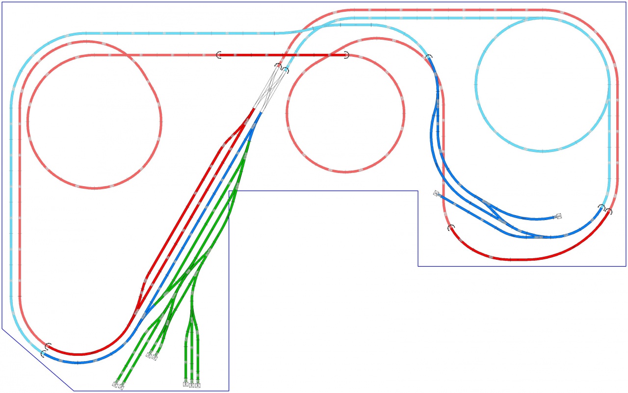

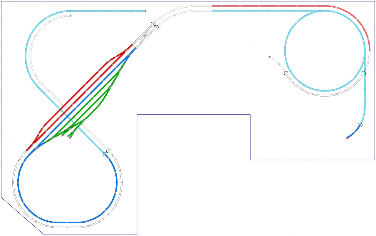

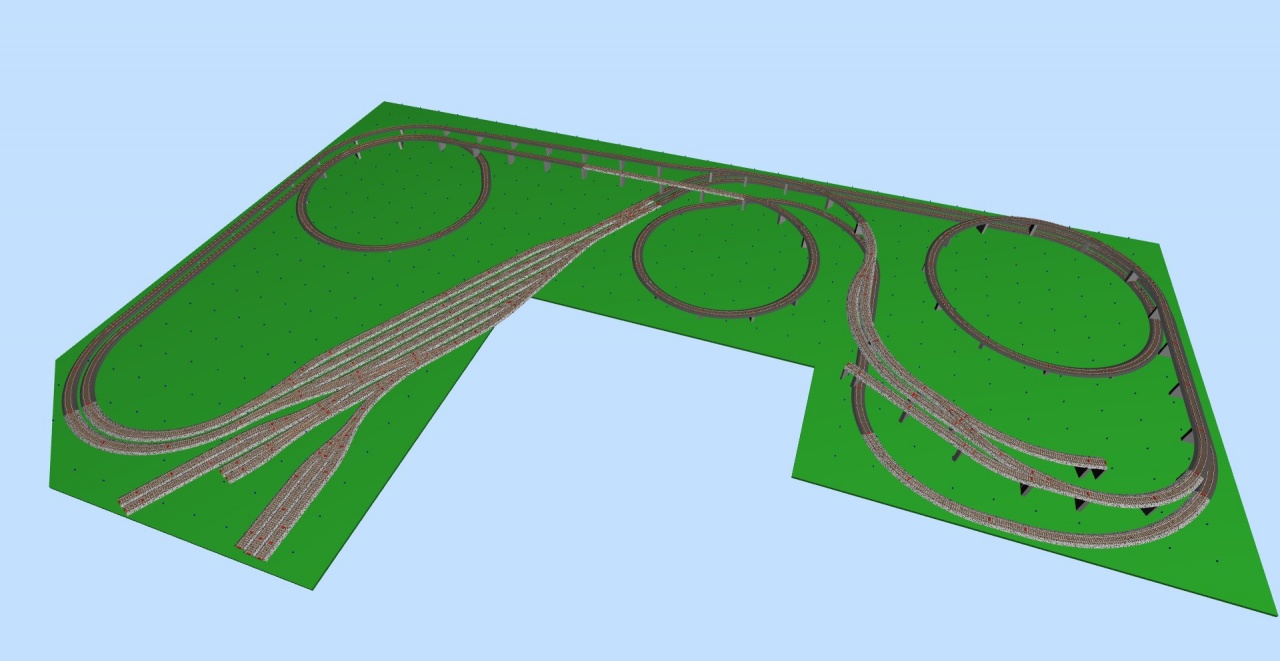

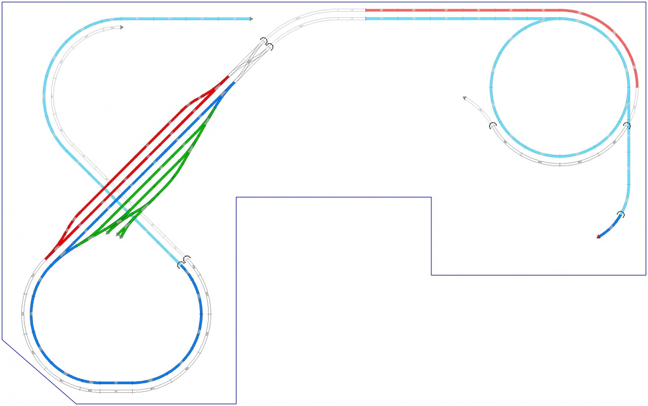

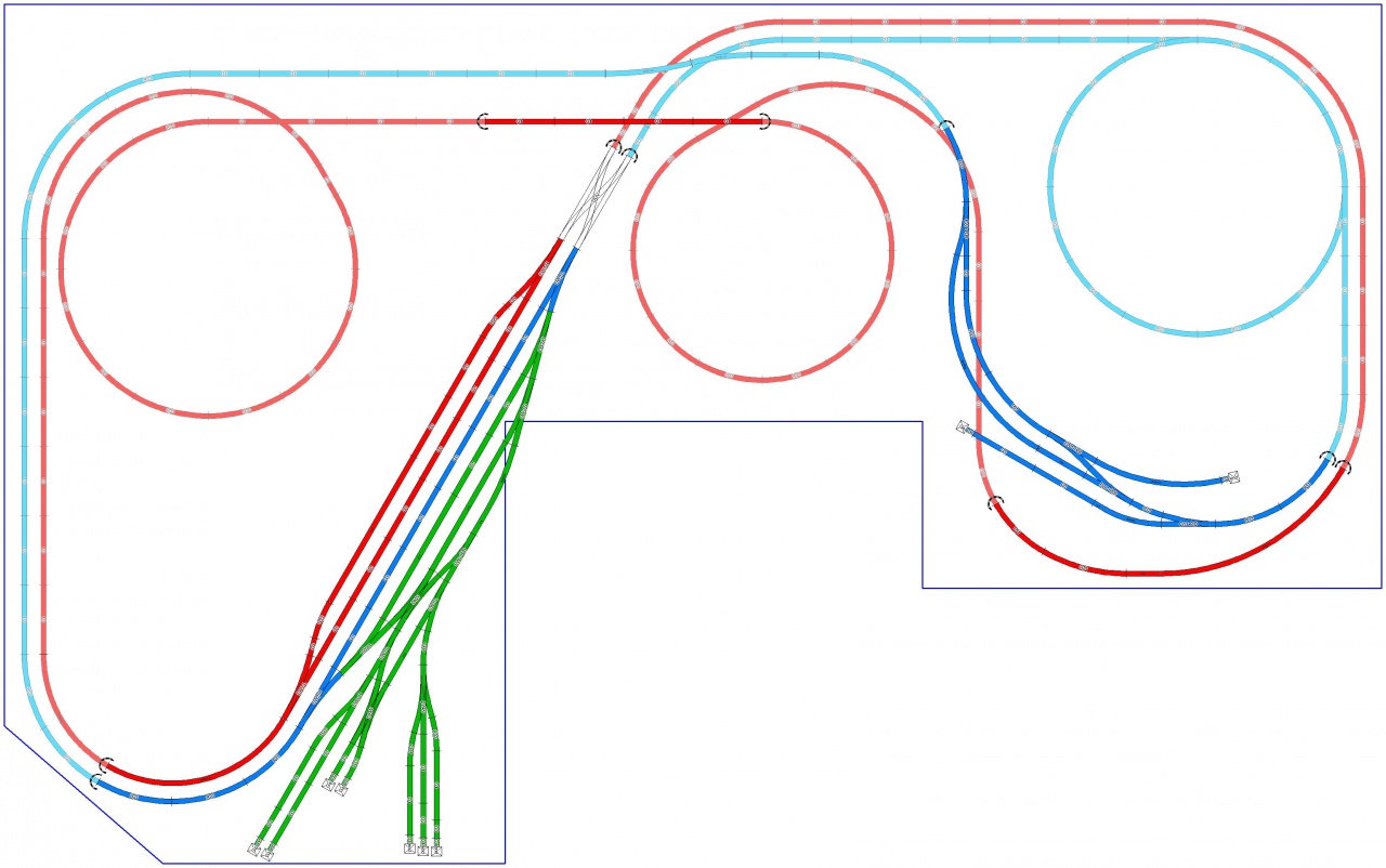

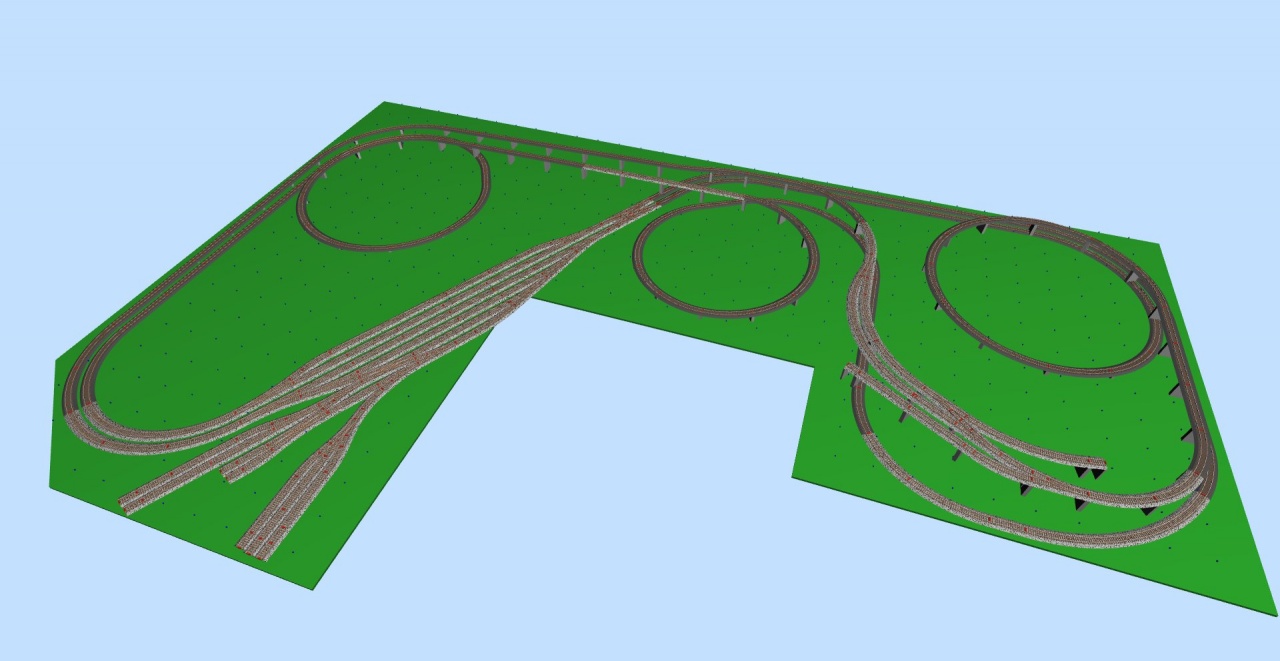

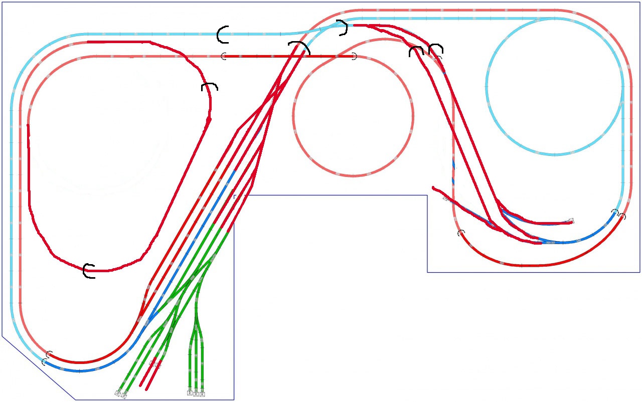

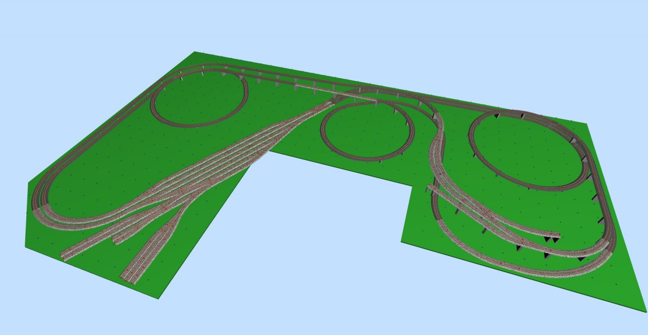

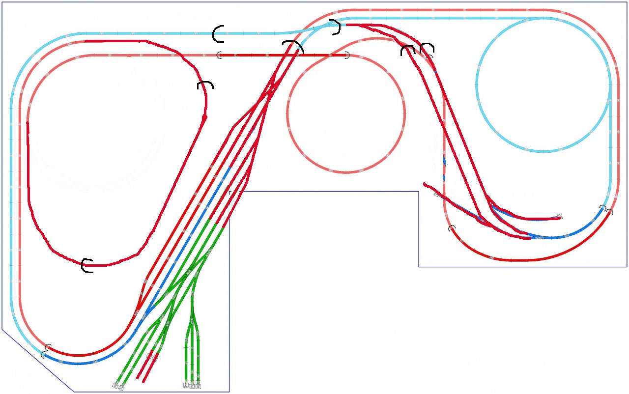

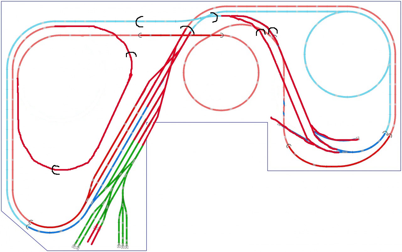

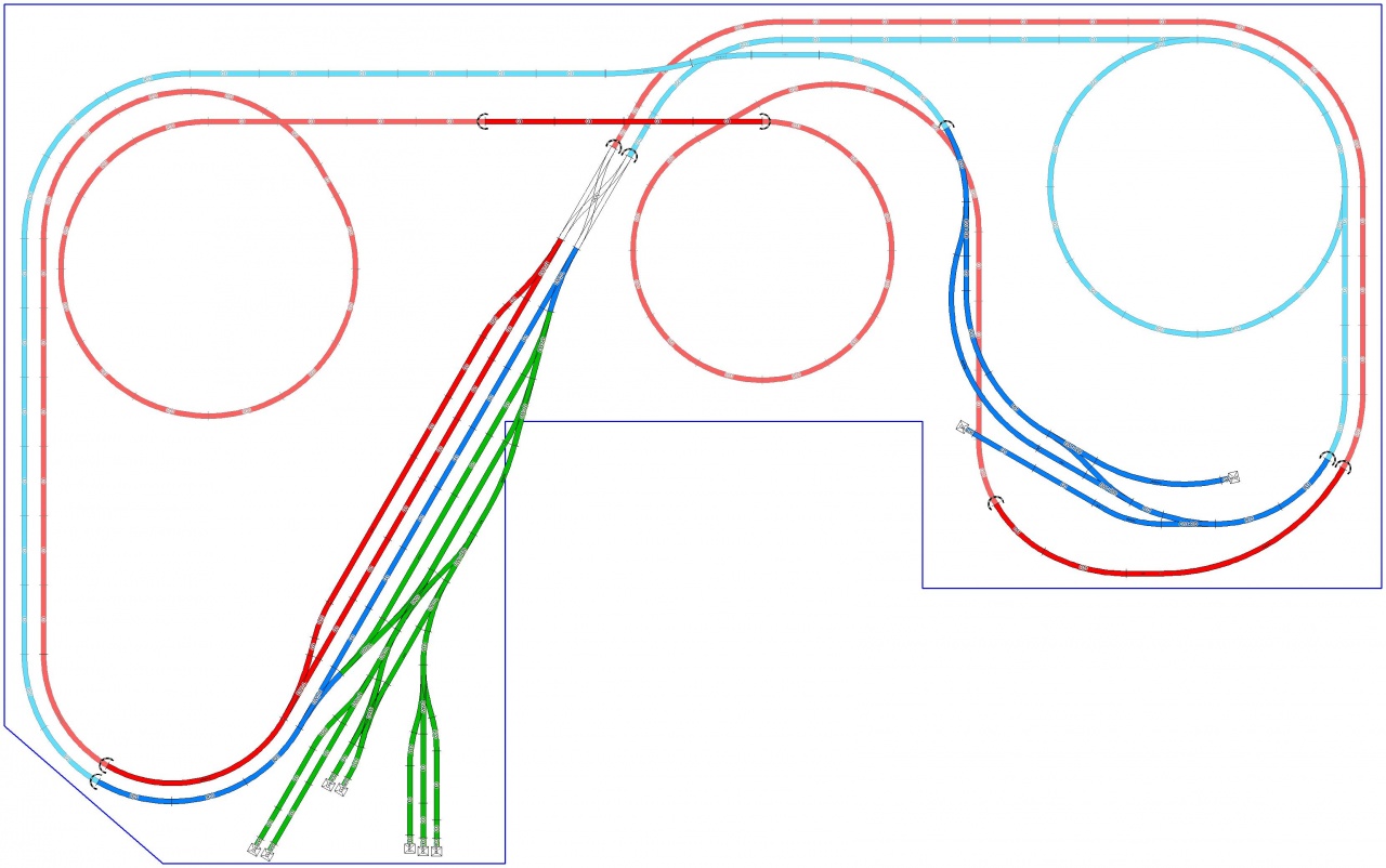

(#29813) baker6600 hozzászólása
Feb 15, 2014 |
Kérhetnék véleményeket, ötleteket, hogy mit lenne érdemes máshogy csinálni?
TT méret |
(#29816) etwg válasza baker6600 hozzászólására (#29813)
Feb 15, 2014 |
Azzal a jobboldali girbe-görbe állomással egy kicsit bajban leszel. A nagyvasutnál sem nagyon szeretik a modellben még rosszabb a helyzet. A kis ivek miatt csak nagyon csunya peronokat tudsz csinálni a hosszu vagonok meg rosszul fognak kinézni a peron mellett. |
(#29817) baker6600 válasza etwg hozzászólására (#29816)
Feb 15, 2014 |
Igen, azt próbáltam meg egyengetni, de nem nagyon sikerült. |
(#29821) enamessias válasza baker6600 hozzászólására (#29813)
Feb 15, 2014 |
A 3 helix közül, csak a középsőnek van értelme. A két szélsőhöz van lehetőséged a sima emelkedőhöz. Azokat kiváltva rengeteg helyet szabadítanál fel (és felesleges munkát spórolnál). Én oda fatelepet, bányát, ipartelepet, stb. (ami neked tetszik) raknék mellékvágánnyal.
Másik ami feltűnt, hogy jelenleg csak a két állomás lenne látható, meg egy híd? Pálya nagy része fedve volna? |
(#29822) Váltógyártó válasza baker6600 hozzászólására (#29813)
Feb 15, 2014 |
Ha a hózentrógerre tennél két angolt az állomás felé, nyernél egy csomó helyet. Munkás egy kicsit megépíteni, de azért nem kell megijedni tőle!
Az íves állomást alul kicsit tovább fordíthatnád, a másik végét meg később vidd be az alagútba, és indulhat egy íves kitérővel.
Bal oldalt alul a két csonka nagyon rövid, még egy gépnek szólóban sem elég.
Végül én sem vagyok híve a sín sín hátán asztaloknak, de azért ez a másik véglet, túl sok része van elrejtve. Egy kicsit több helyen mutatnám meg a vonalat. |
(#29824) baker6600 válasza enamessias hozzászólására (#29821)
Feb 15, 2014 |
A két oldalsó helix csak "időhúzásnak" kell, nem kell feltétlenül mindig szem előtt lennie a vonatnak. Ezért is fedett a többsége. |
(#29825) baker6600 válasza Váltógyártó hozzászólására (#29822)
Feb 15, 2014 |
A két angolon elgondolkoztam, de valahogy nem bízom benne, hogy meg tudom építeni, plusz még rajzom sincs hozzá. Esetleg nincs olyanod elfekvőben?
Lehet valahova még teszek alagútkaput.
Köszönöm az értékeléseket  |

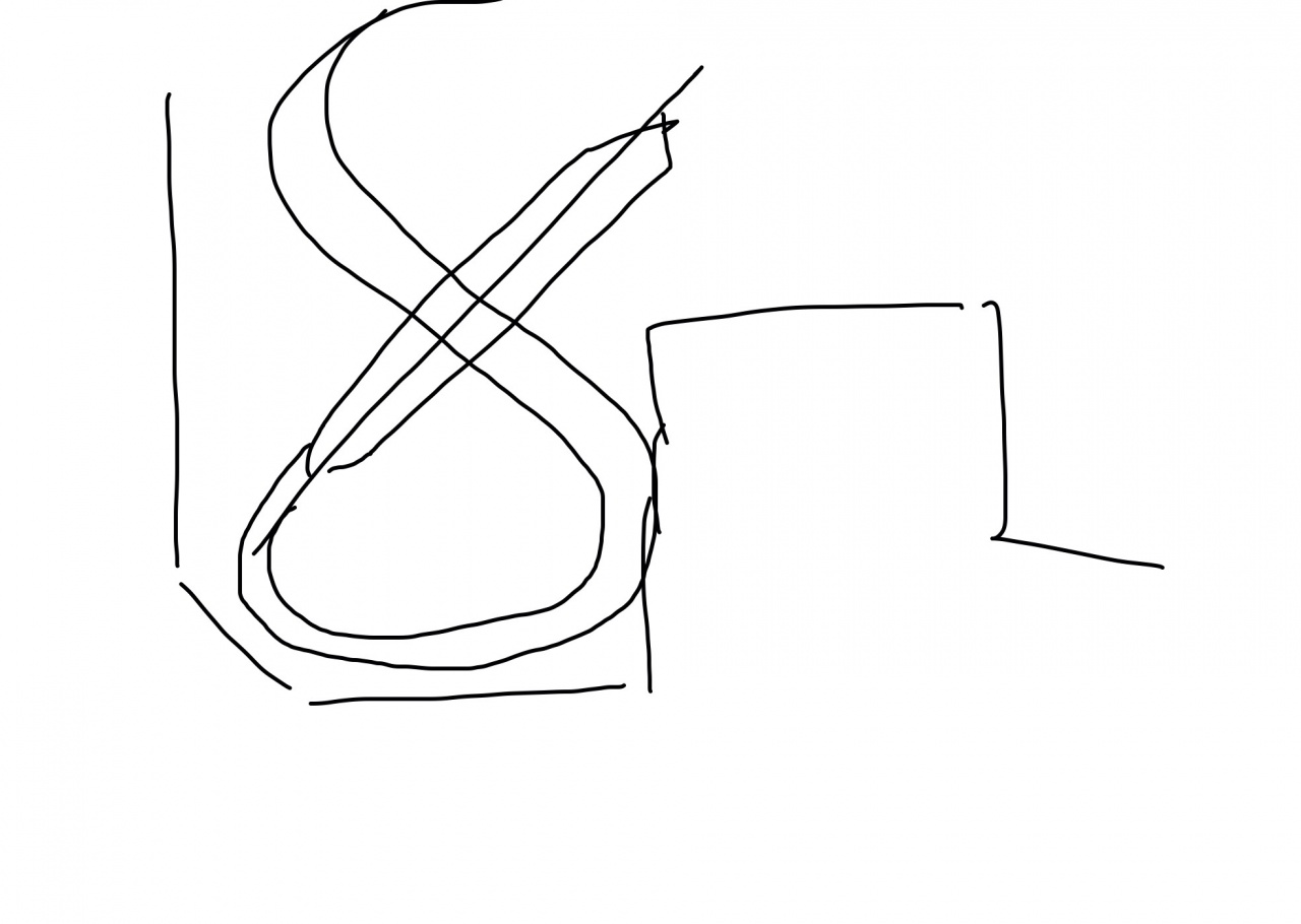

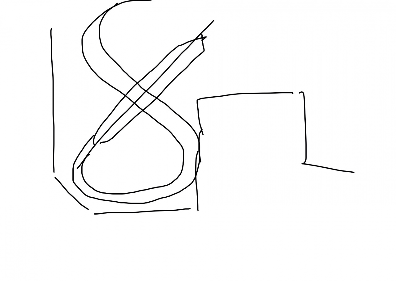

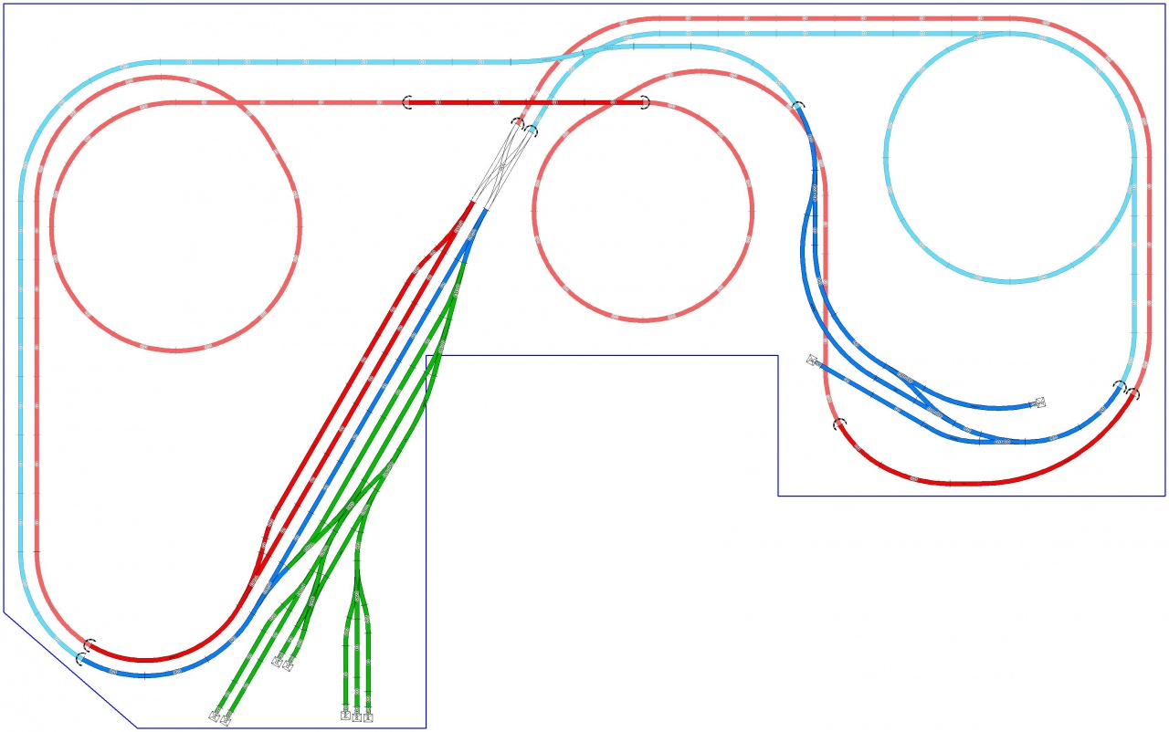

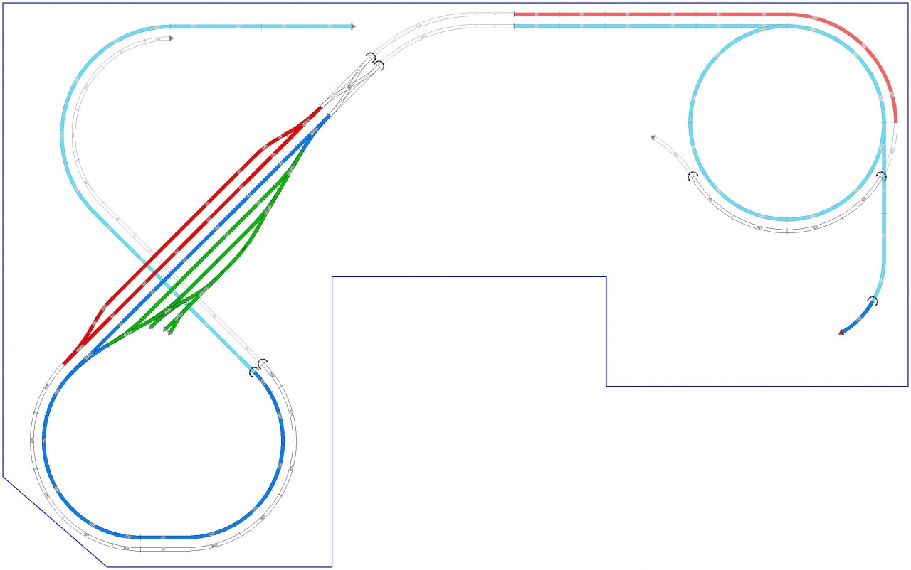

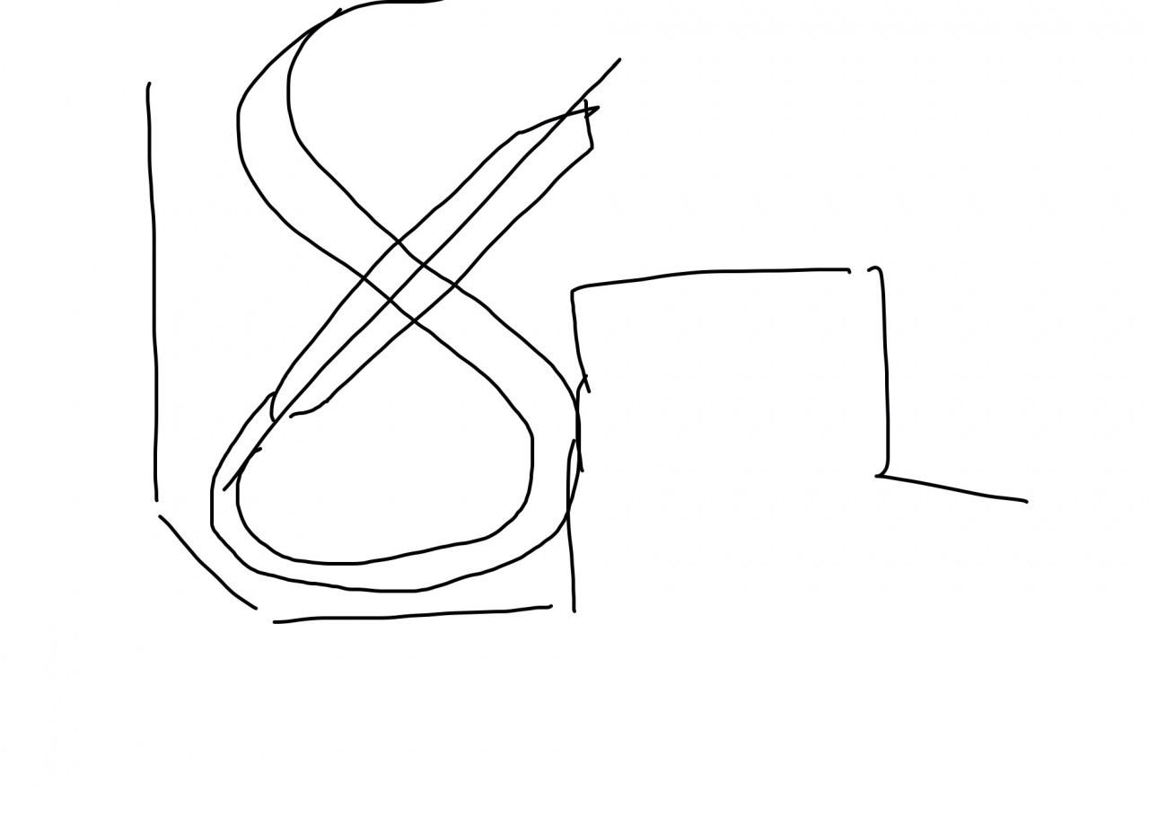

(#29828) etwg válasza baker6600 hozzászólására (#29825)
Feb 15, 2014 |
Én megprobálnám az állomást a bal also sarok irányába firdutani és a kimenö vágányok onnan balra ( azaz ellenkezöleg mint most) fordulnának és vezetném vissza mostani nyomvonalra . Ha kijönnek az emelkedök, akko nyersz némi teret. |
(#29832) baker6600 válasza etwg hozzászólására (#29828)
Feb 15, 2014 |
Bocsi, de nem értem mire gondolsz  |

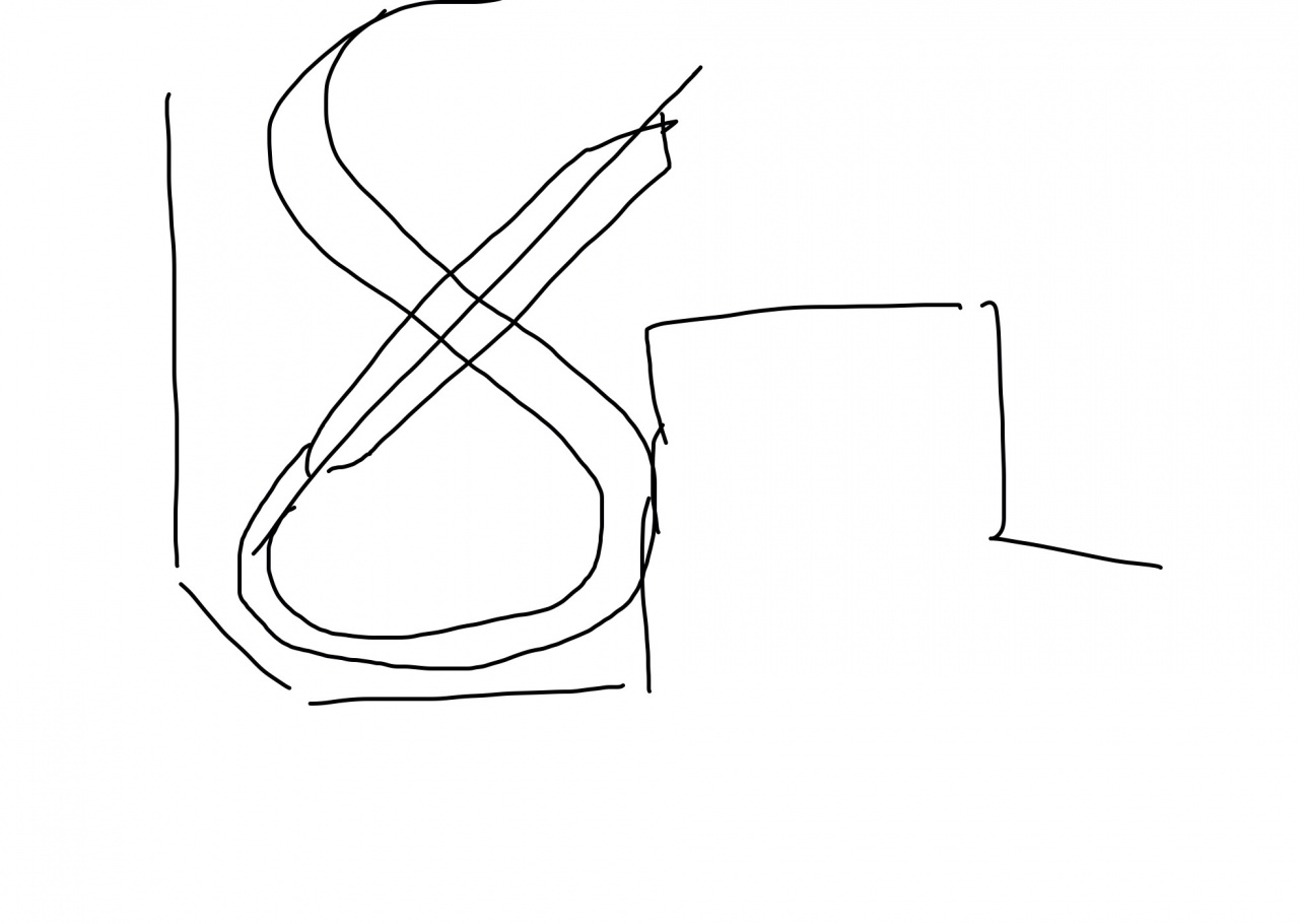

(#29837) etwg válasza baker6600 hozzászólására (#29832)
Feb 15, 2014 |

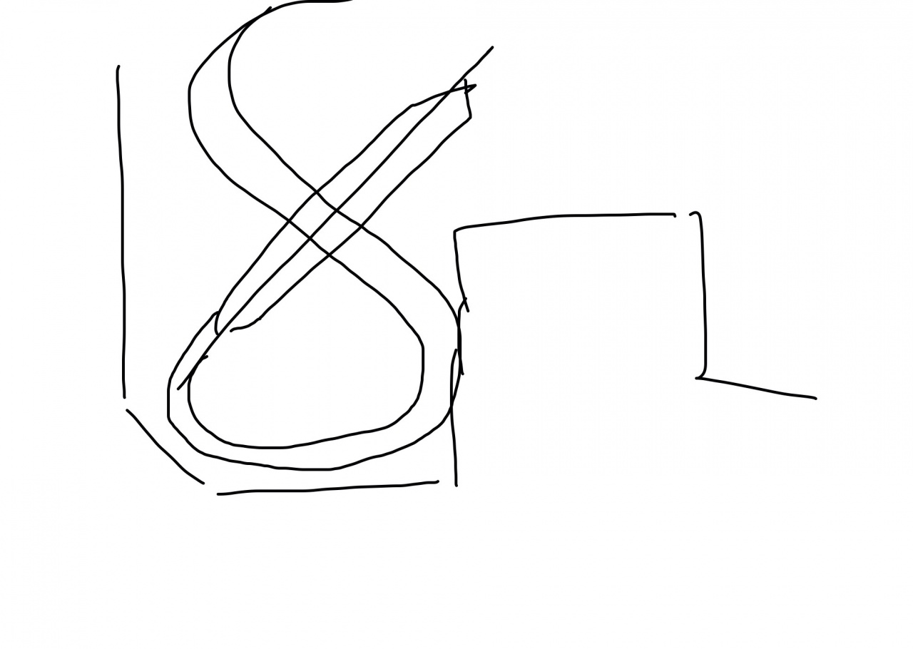

Valahogy igy, bocs firkáért: |

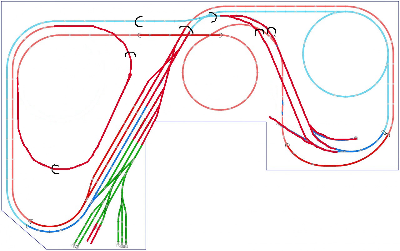

(#29839) FriTTz válasza baker6600 hozzászólására (#29813)
Feb 15, 2014 |
Ennek az eredeti scarmos fájlját kérem szépen! |
(#29843) baker6600 válasza etwg hozzászólására (#29837)
Feb 15, 2014 |
Ahaaaaaaaaa. De így meg kéne emelnem az állomást, hogy alatta menjen el a vágány. Nem rossz, átgondolom  |
(#29845) baker6600 válasza FriTTz hozzászólására (#29839)
Feb 15, 2014 |
scarm
remélem sikerült rendesen beillesztenem  |

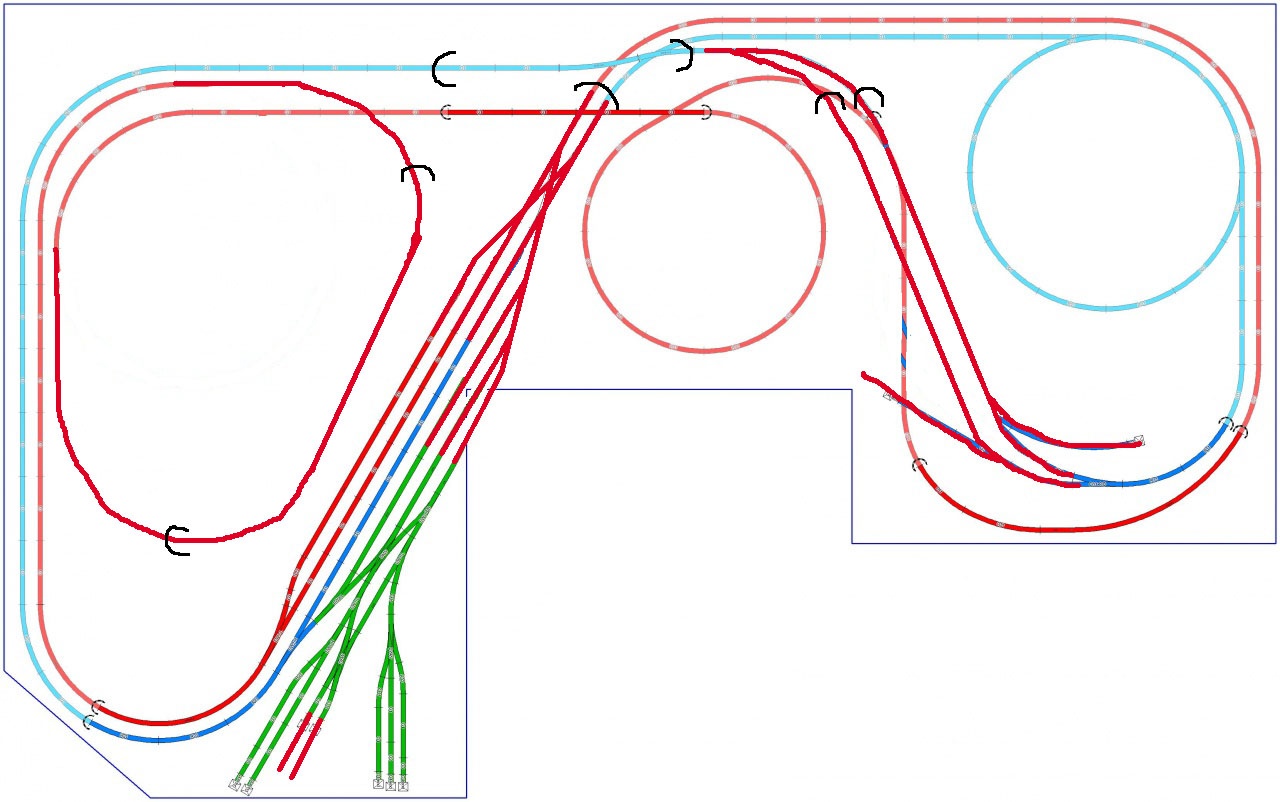

(#29851) baker6600 válasza etwg hozzászólására (#29837)
Feb 15, 2014 |
Egyenlőre csak eddig jutottam vele, de egész jó, jobban tetszik, mint az előző verzióm. Köszi |
(#29852) baker6600 válasza Váltógyártó hozzászólására (#29822)
Feb 15, 2014 |
Összeollóztam a hózentrógert a két angollal, remélem sikerülni fog megépíteni. |
