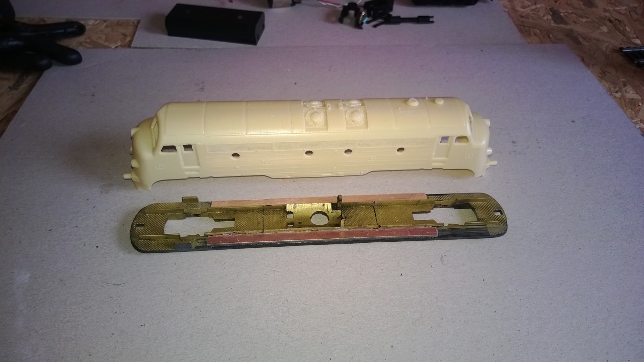

A kasztni megvan, úgyhogy már nem kell sok valószinűleg rézlemezből lesz az alváz, a forgózsámolyokat még nem tudom, az lesz a macerás. De nem sietek, még csak az adatgyüjtésnél tartok.

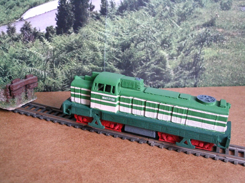

(#25953) petyka03 válasza baker6600 hozzászólására (#25926) Válasz Nov 26, 2013
Hasonlóképpen készülget a Nohab-om, műgyanta kaszni, Mehano hajtás. Az alvázat a motortartó előtt és mögött vágtam el és vettem ki belőle pár centit, így jó helyre kerültek a zsámolyok.

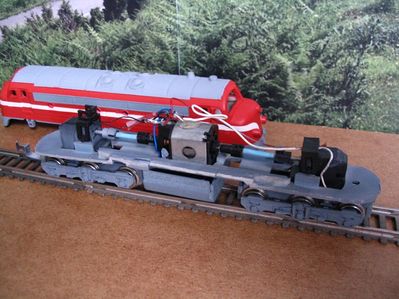

(#25954) petyka03 válasza baker6600 hozzászólására (#25926) Válasz Nov 26, 2013
Itt a másik, a Púpos, BR110 alapon, az alváz keskenyebbre lett vágva, a végeiből lecsíptem, illetve a doboza rövidebb, hogy a zsámolyok elforduljanak és a motor is beférjen.

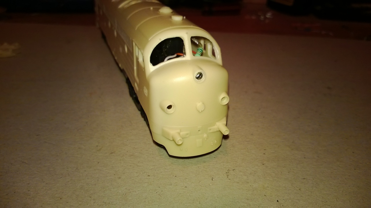

(#26123) baker6600 hozzászólása Válasz Nov 30, 2013
Alakul a mozdony

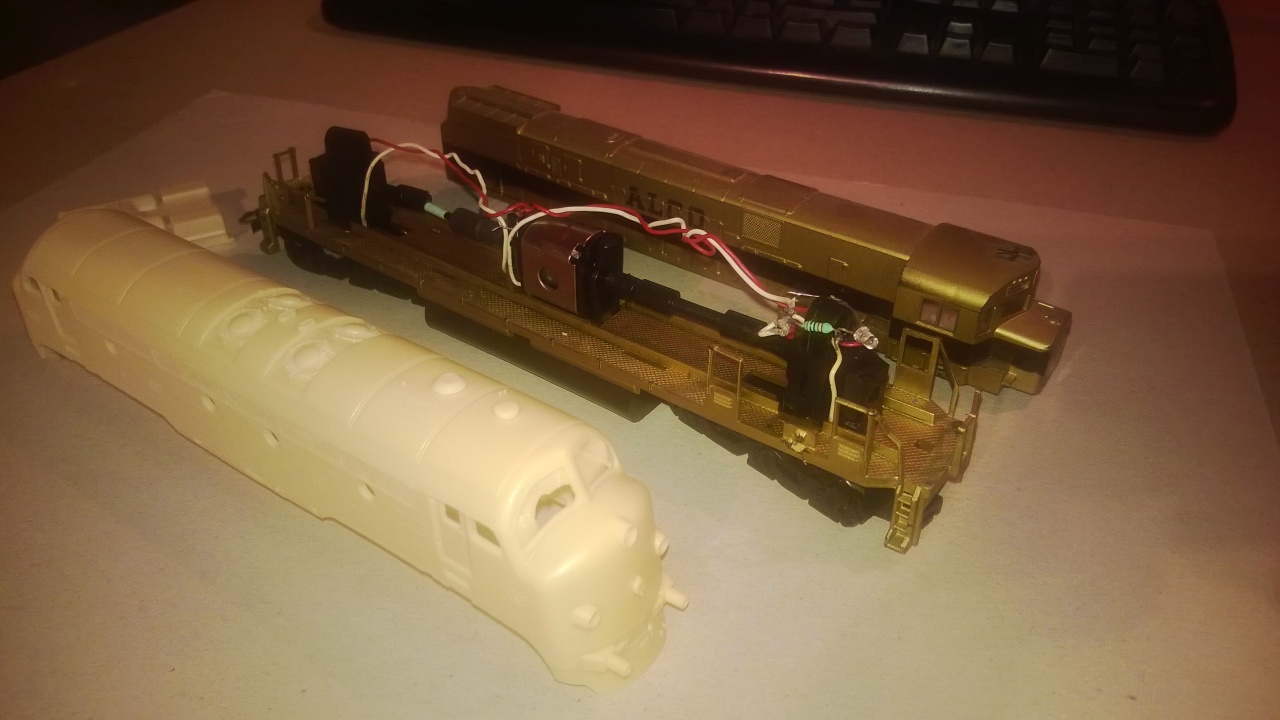

(#26155) baker6600 hozzászólása Válasz Dec 1, 2013

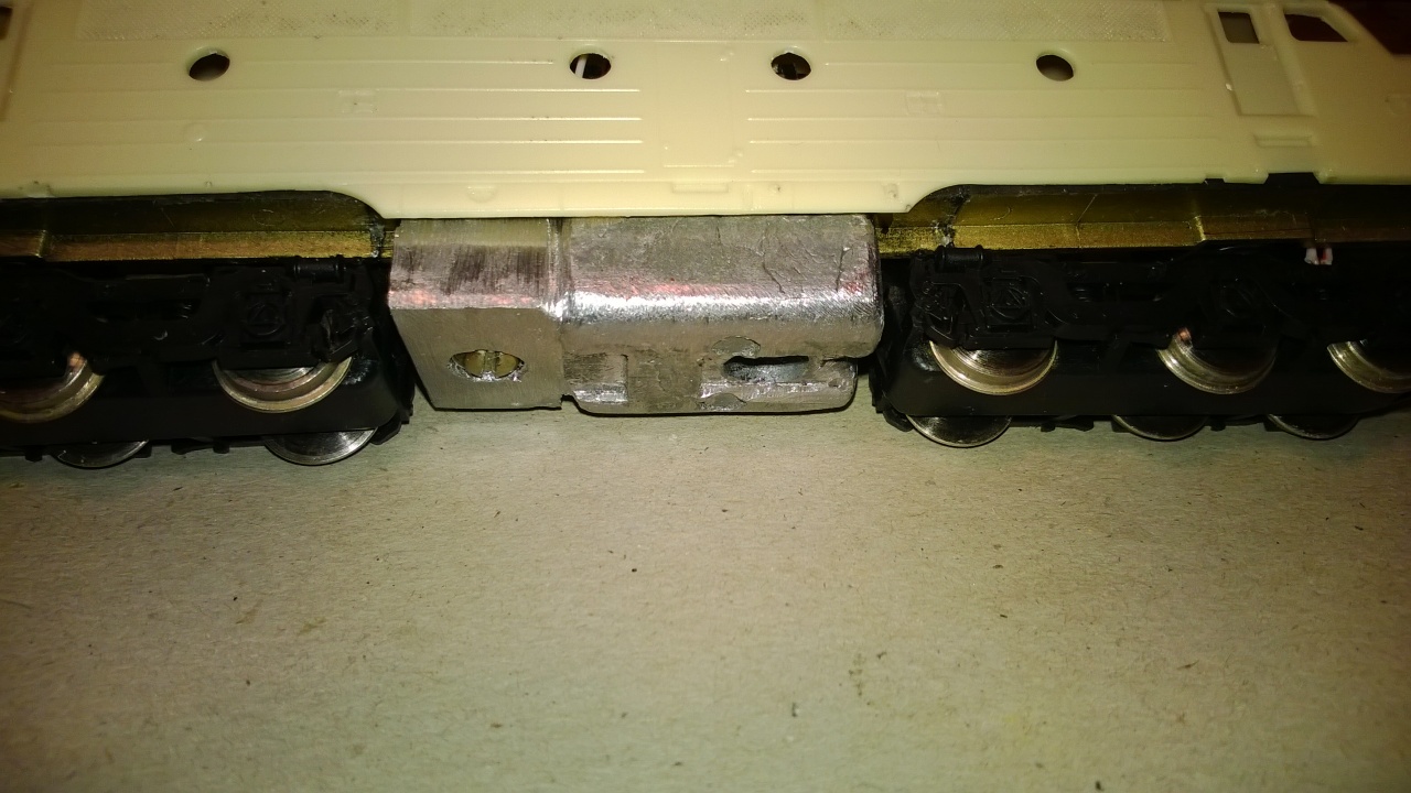

Szerkezetileg nagyjából elkészült. A futóműhöz a maszkokat nem sikerült felhasználni, mert a kerekek nem szimetrikusan helyezkednek el. Még hátra van a festés, és a világítás beszerelése.
(#26156) baker6600 válasza baker6600 hozzászólására (#26155) Válasz Dec 1, 2013
Ja és itt sincs doboz, majd az ólmot kell valahogy lefestenem

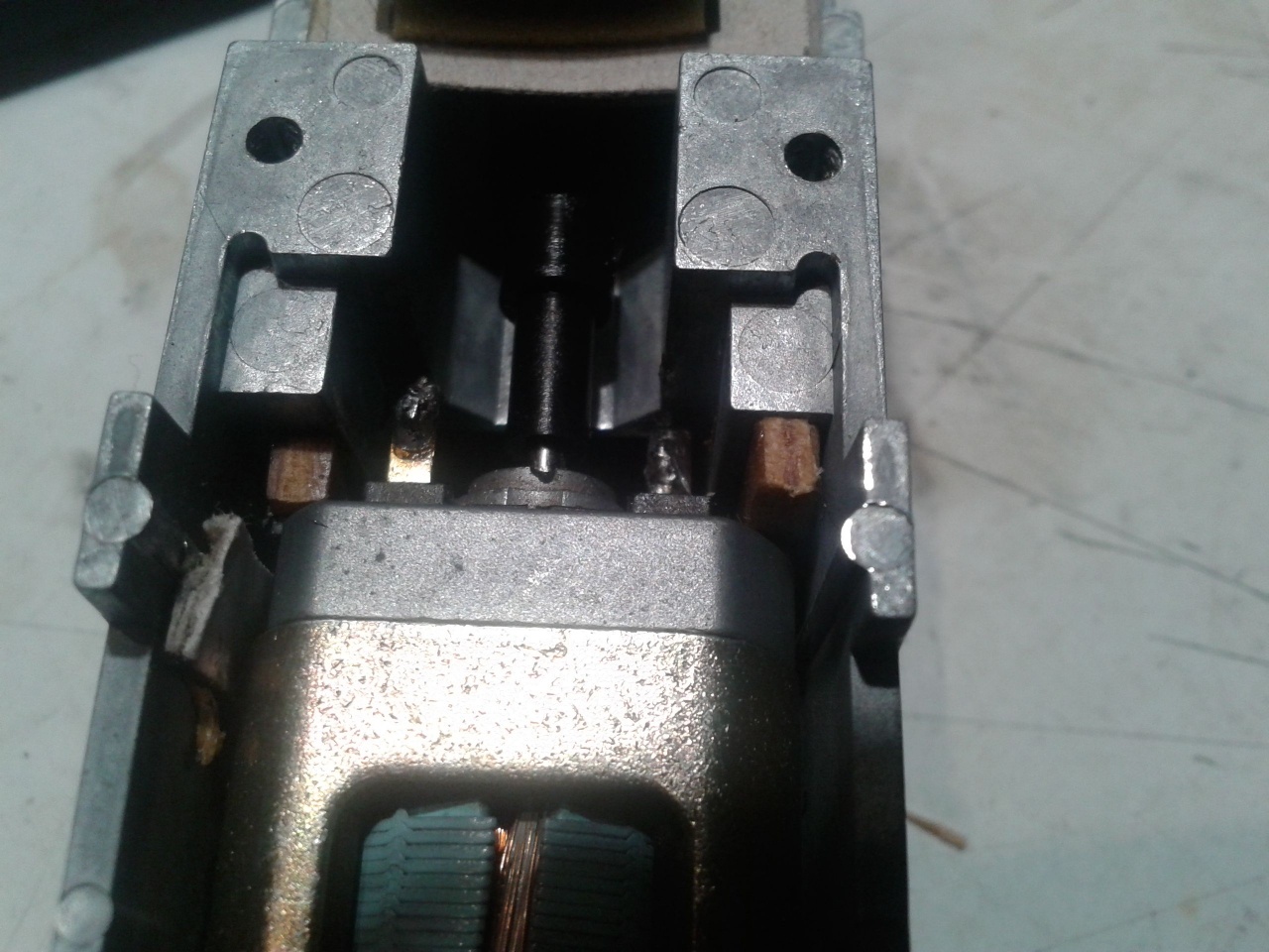

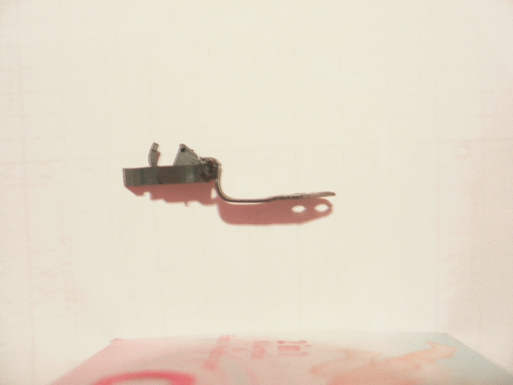

(#26162) HOTotya hozzászólása Válasz Dec 1, 2013
Egy kis sufni tuning... a motort két hurkapálcikával bejlagolták ki.... majd nem tökéletes megoldás

(#26168) petyka03 válasza baker6600 hozzászólására (#26156) Válasz Dec 1, 2013
Jól és gyorsan haladsz, tetszik az eredmény, a súly megfaragása, nagyon ötletes. Én a kuplungcsere kivitelezésén még elmélkedek, mert a pályakotrót nem akarom kivágni. Ablaküvegnek átlátszó vékony falú műanyag dobozt szoktam használni.
