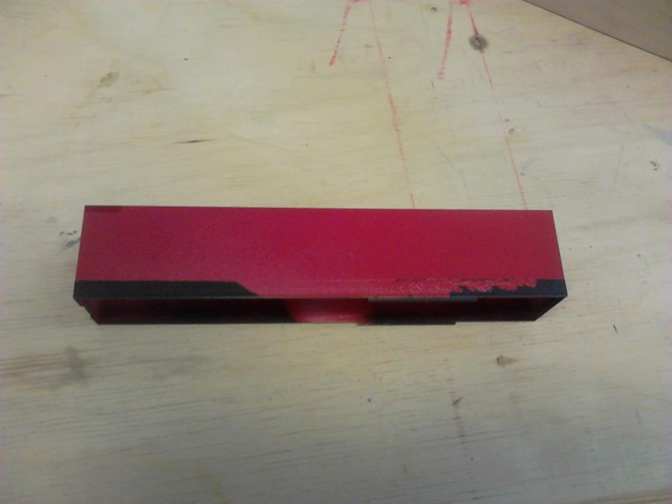

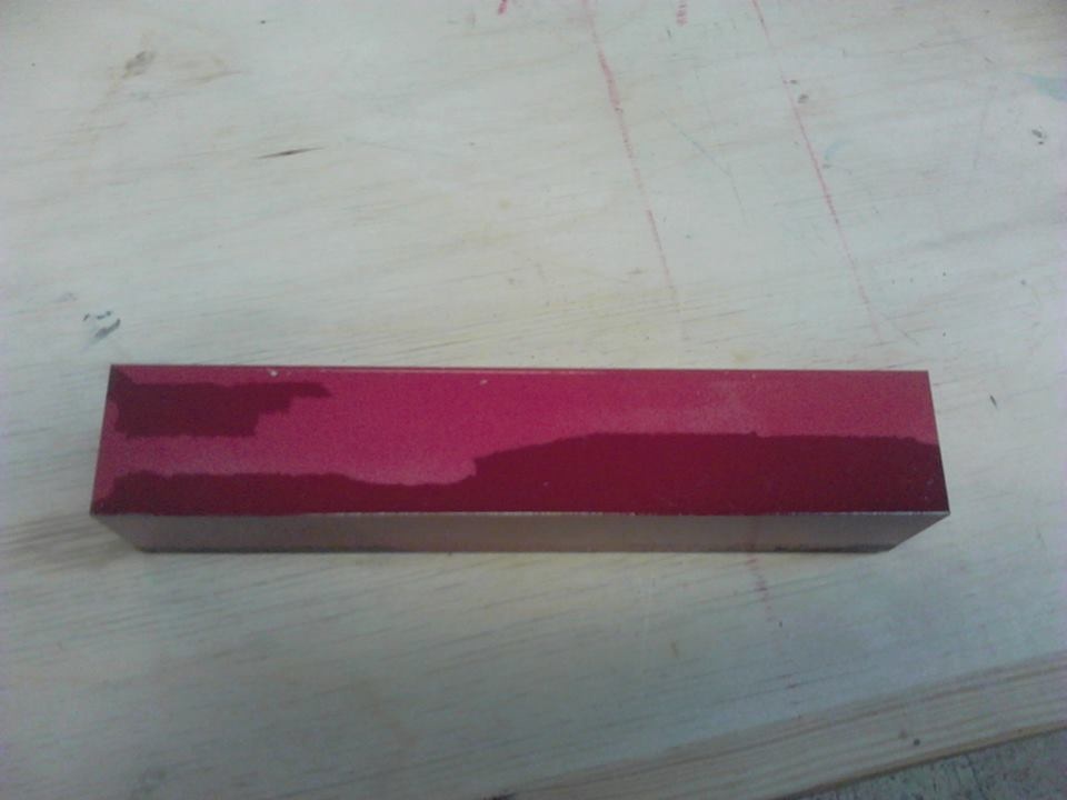

(#23895) Csukló hozzászólása Válasz Okt 6, 2013
Vettem REVEL maszkoló szalagot, és szépen ráfaragtam, jól feltépte az alatta lévő réteget
(#23937) HOTotya válasza Csukló hozzászólására (#23895) Válasz Okt 7, 2013
Én úgy tudom,hogy a maszkoló szalagot először kicsit meg kell piszkítani pont azért,hogy ne tudja feltépni a régi festéket....egy tiszta pl. üveglapra ráragasztod a szalagot majd csak utána mehet az igazi helyre
(#23953) Csukló válasza HOTotya hozzászólására (#23937) Válasz Okt 7, 2013
Köszi a tanácsot!
De elég régóta foglalkozom ilyennel: Bővebben: Link
(#23969) HOTotya válasza Csukló hozzászólására (#23953) Válasz Okt 7, 2013
Tudom,hogy szépen dolgozol!! Csak én csöndben voltam eddig és nézegettem.... Akkor viszont lehet,hogy a régi festés volt ratyi? vagy ..
(#23980) Csukló válasza HOTotya hozzászólására (#23969) Válasz Okt 8, 2013
Nyers kasznira festettem, Pirosat->Bordót->Feketét.
Mivel most próbáltam ki először és valószínű, hogy utoljára REVEL maszkoló szalagot, eddig TAMIA szalag volt amit használtam, csak az épp elfogyott.......
