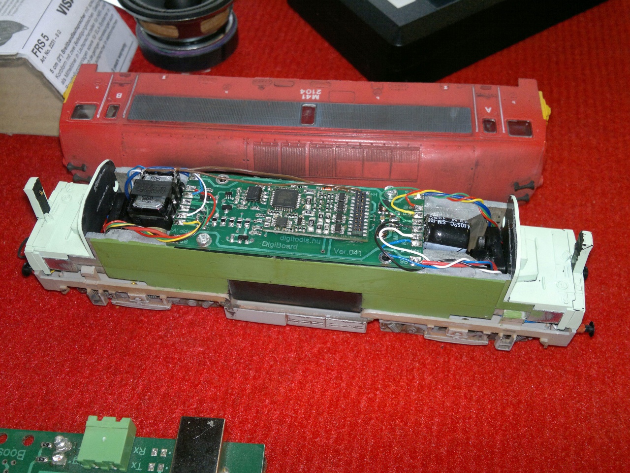

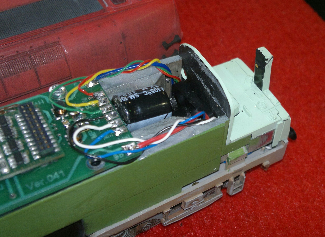

(#24009) Fordítókorongos hozzászólása Válasz Okt 8, 2013
Elég komoly szívások árán,de végül sikerült hangosítani a Csörgőt.
Egy 23mm-es hangszórónak és egy kondenzátornak kellett helyet faragni bele!
A kiforgácsolt súlyt az akkuládába töltött ólommal pótoltam!
Csíkos mesterünk biztos borzongani fog rajta,de így azért kényelmesen elfért minden és a kaszni is visszaült a helyére rendesen!
Nézzétek:
(#24010) Fordítókorongos válasza Fordítókorongos hozzászólására (#24009) Válasz Okt 8, 2013
Egy "Digitális Szerszám"dolgozik benne, 23 mm-es hangszóróval !
(Legközelebb ki fogom próbálni a Zimo mini kocka hangszóróját,ami nagyot szól!)
Ilyen lett,nézzétek,halljátok:
M41 2148 a hangos Csörgő!

(#24069) HOTotya válasza Fordítókorongos hozzászólására (#24010) Válasz Okt 9, 2013
Ejnye ejnye hol van a beígért ÚJ panel......
(#24089) Fordítókorongos válasza HOTotya hozzászólására (#24069) Válasz Okt 9, 2013
A digipanelból végül semmi sem lett!
Volt egy gyenge próbálkozásom,de nem lett szép és ráadásul még a csavarfuratokkal sem számoltam!Kuka!
Hasonló lett volna,csak a 652-es aljzatot lehetett volna egyszerűbben,toldások nélkül beforrasztani.
Nem valami jó móka nyáklapokat festeni,maratni és nem is kaptam kedvet hozzá!
Ebben már ez van, és jól is működik,úgyhogy marad!
Talán,majd egyszer valamikor,ha lesz kedvem is hozzá!
Ez van!
Majd a másik Csörgőben kipróbálom a vadiúj MTC21-est,
amihez a Posch-modell csinálja a vezetőállásokat,abban lesz mozdonyvezető figura is belső világítással!

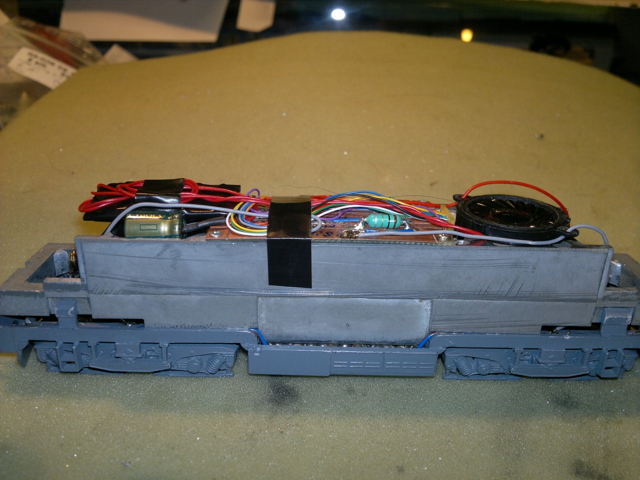

(#24219) Fordítókorongos válasza HOTotya hozzászólására (#24069) Válasz Okt 13, 2013
Ilyen egy szuper MTC21-es előkészítő panel a Csörgőbe:
(#24220) Fordítókorongos válasza Fordítókorongos hozzászólására (#24219) Válasz Okt 13, 2013
És ilyen lett Posch-ék vezetőállása,ami már tartalmazza a belső világításhoz való Ledeket!
Már csak a mozdonyvezető figura és az újabb, átláthatóbb szélvédők hiányoznak.

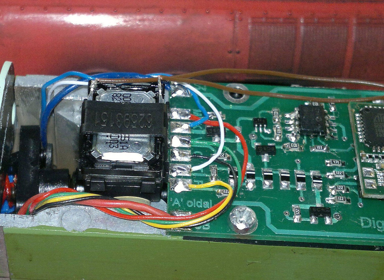

(#24221) Fordítókorongos válasza Fordítókorongos hozzászólására (#24220) Válasz Okt 13, 2013
Majd a hangszóró hangjára leszek nagyon kíváncsi,mert ebben már a Zimo mini hangszórója dolgozik!
A Hangszóró téglalap alakú,lefelé szól,és nincs doboza!
Hogy ez nagyobbat szólna,mint egy 23mm-es dobozba szerelt?
Még nem tudom,de ki fogom próbálni!
Sokan dicsérték,köztük Csíkos is,majd kiderül.
A 23mm-es-ről és a kicsi Zimo-ról egy-egy kép:
Jó modellezést!
