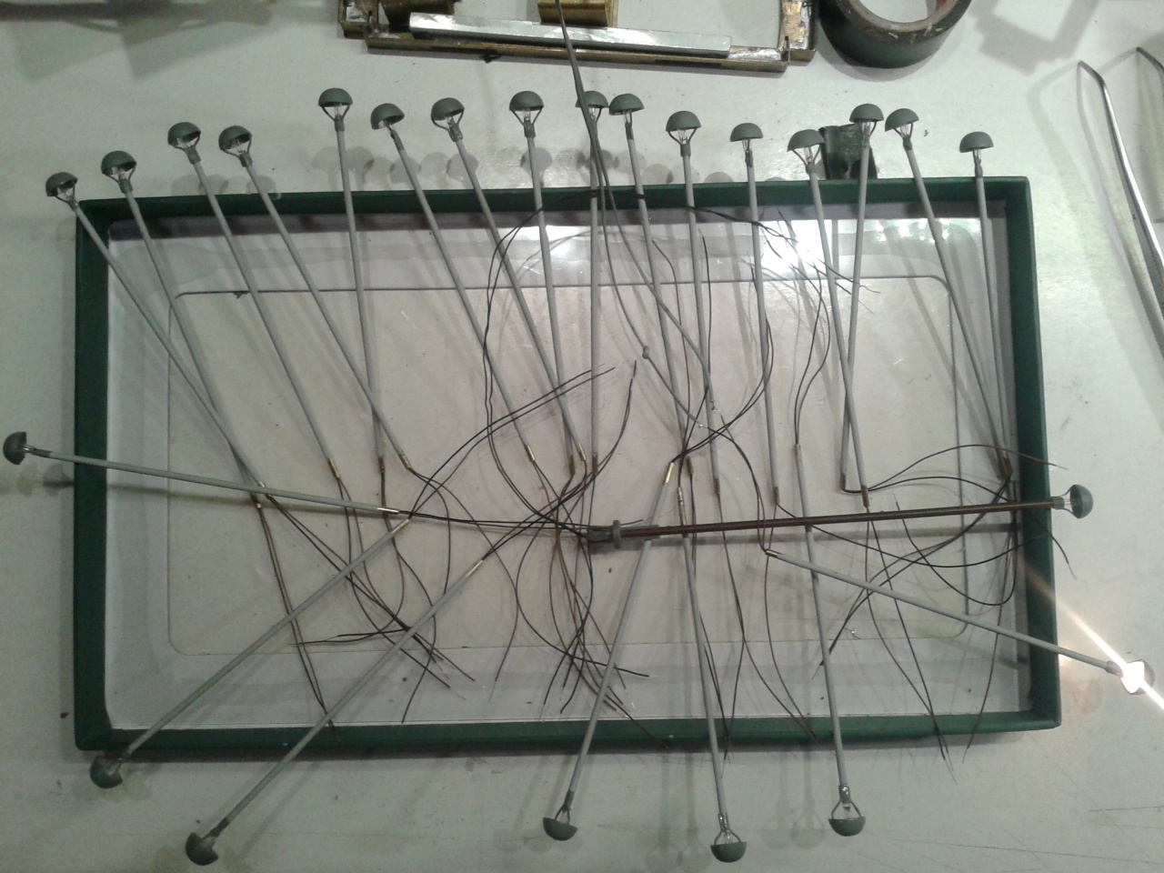

(#20134) HOTotya válasza zsolesz74 hozzászólására (#20133) Válasz Júl 31, 2013
Ja és ha tudnád,hogy a lámpa "teteje" az műanyag....és nem olvad meg Nem csak ilyenek voltak.. csináltam magyar régi lámpákat is(csak a fotókat véletlenül kitöröltem )

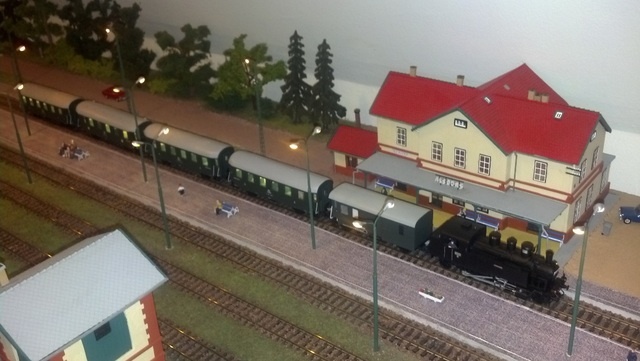

(#20153) HOTotya válasza zsolesz74 hozzászólására (#20143) Válasz Júl 31, 2013
Na találtam egy képet,de ez az Ő képe..
A fólia Kökler(ha jól írom)0.5 tized mm-s és egyszerűen két egyszerű szerszám közt melegen megformáltam...ennyi.. két fa szerszám elég hozzá csak pontosan kell összezárni! Nyákba fúrtam egy külső átmérős furatot,majd szikével körbevágtam(érthető??) majd ragasztás,festés,forrasztás,stb.

(#20162) HOTotya válasza FriTTz hozzászólására (#20156) Válasz Júl 31, 2013
Mi a nem érthető???? ilyenek is készültek csak a fotók randák.. és ezek ledes és izzós is

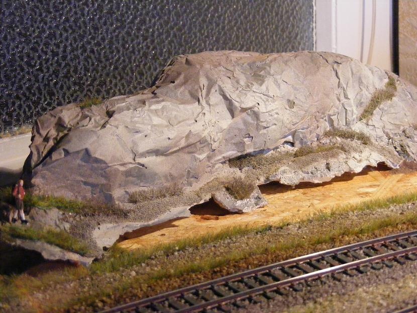

(#20208) Yellow227 hozzászólása Válasz Aug 1, 2013
Én megosztanék veletek pár most készült sziklámat,várok véleményeket,amúgy tényleg nem egy egyszerű dolog ez !

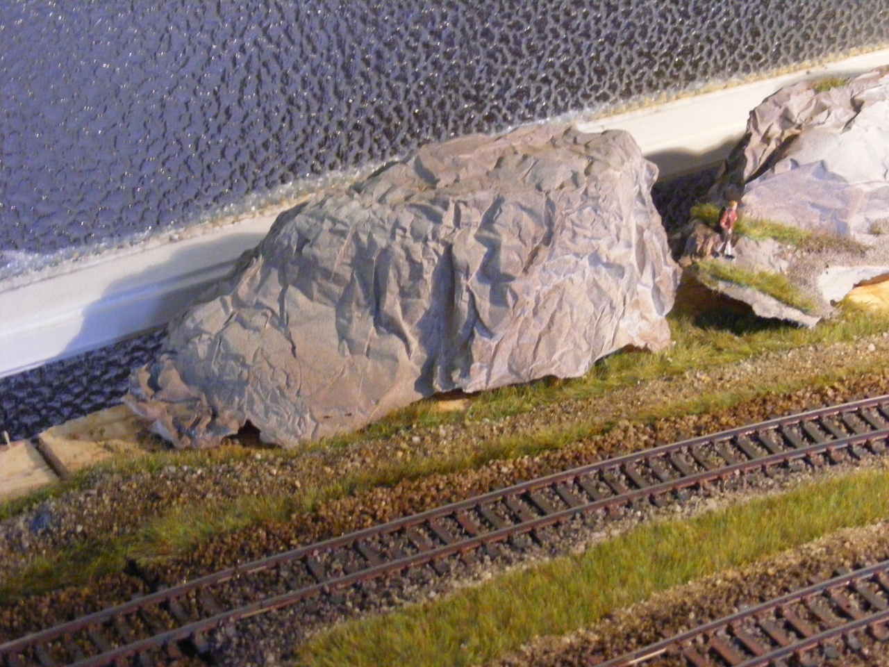

(#20209) Yellow227 hozzászólása Válasz Aug 1, 2013
és még képek...

(#20218) FriTTz válasza Yellow227 hozzászólására (#20209) Válasz Aug 1, 2013
Oké halljuk a titkot!
Miből és hogyan készült?
(#20222) Yellow227 válasza FriTTz hozzászólására (#20218) Válasz Aug 1, 2013
Szóval,előszöris : fogtam háztartási alufóliát kb 3-4 réteget (jobb minőségűt!!) majd különböző méretű-alakú sziklákra ráegyengettem,ha szépen megvan leveszem róla és kapok egy formát,ezután következett a modellgipsz,vízzel keverve,megfelelő arányban !
Beleöntöm és megvárom amíg megszárad,leveszem a fóliát a gipszről és megvárom amig teljesen kiszárad (én másnap csináltam a folytatást).
Végül vettem modellboltba kétféle Noch akril festék spray-t és ezzel fújtam ilyen szép élethű sziklára!Ennyi a titok
(szerintem megéri,bár a festék nem olcsó!)

(#20230) zsolesz74 válasza Yellow227 hozzászólására (#20209) Válasz Aug 1, 2013
Jó lesz, jó lesz! De nem túl nehéz? Tömör gipsz, jól értettem?
(#20240) Yellow227 válasza zsolesz74 hozzászólására (#20230) Válasz Aug 2, 2013
Ja,igen kicsit nehéz ez viszont hátrány!
Amugy tényleg a balatonról hoztam kis szikladarabokat és azt raktam fóliába igy értettem

(#20242) zsolesz74 válasza Yellow227 hozzászólására (#20240) Válasz Aug 2, 2013
De jó pofa ez a copy paste ötlet!
Próbáld meg valamivel kikönnyíteni akár a gipszkeveréket, akár öntéskor a terméket, pl hungarocell darabokkal.
Esetleg a gipszet felkened rétegenként a mintára...
A festés is jó lett.
