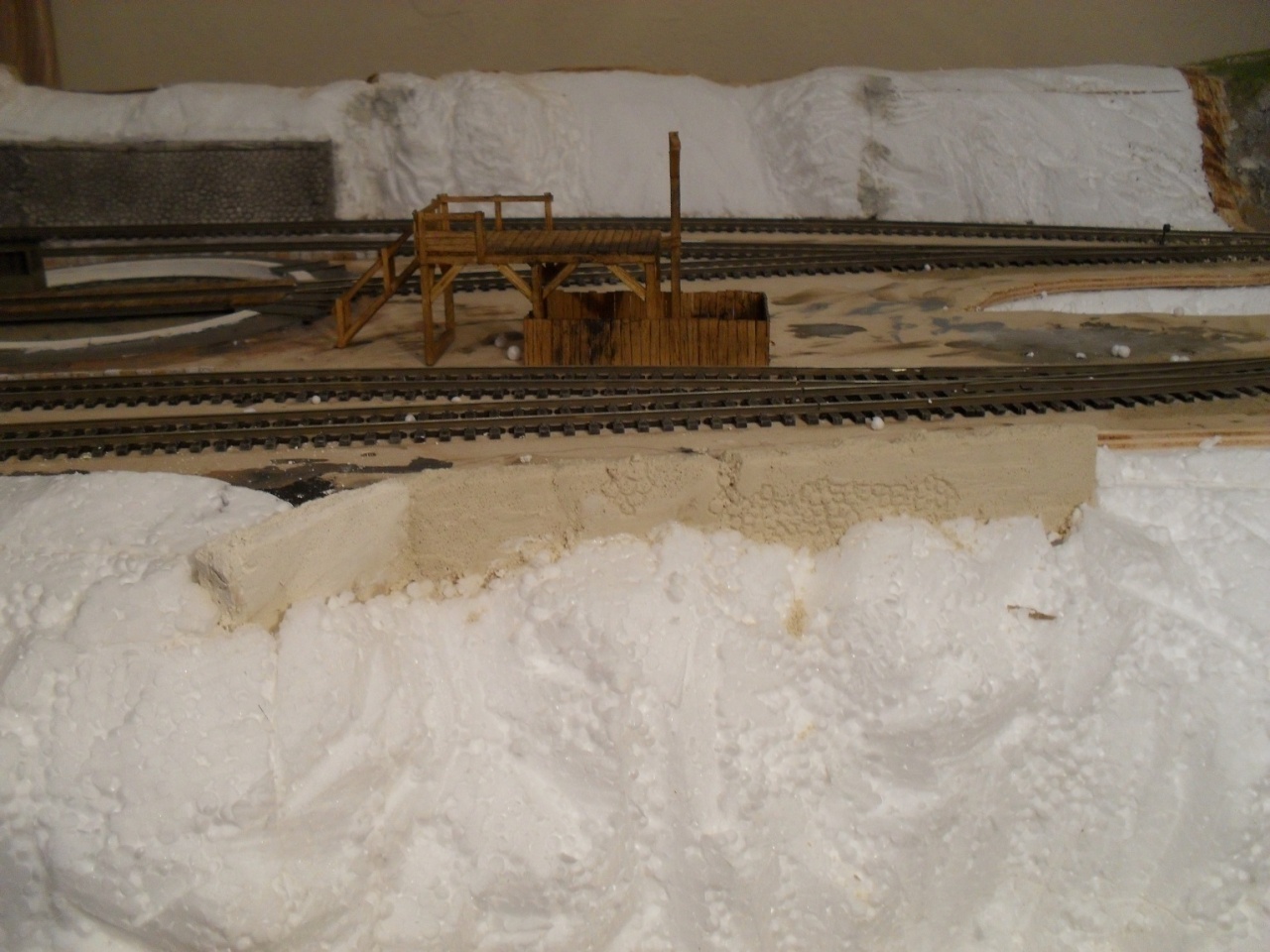

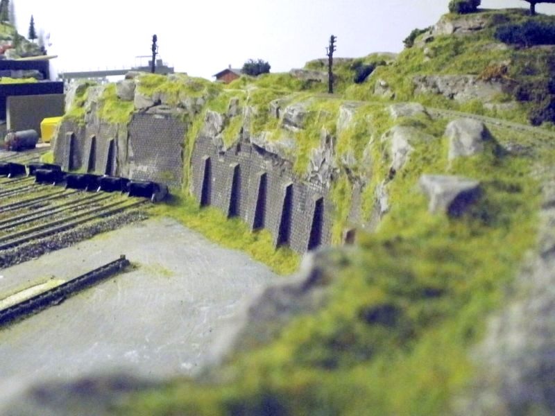

(#18313) HOTotya válasza BR95 hozzászólására (#18286) Válasz Jún 20, 2013
Egy két kép szikla variáció
(#18314) HOTotya válasza HOTotya hozzászólására (#18313) Válasz Jún 20, 2013
Előzőekben a gipsz "felkenve" ahova kell.....
és itt egy picit faragva

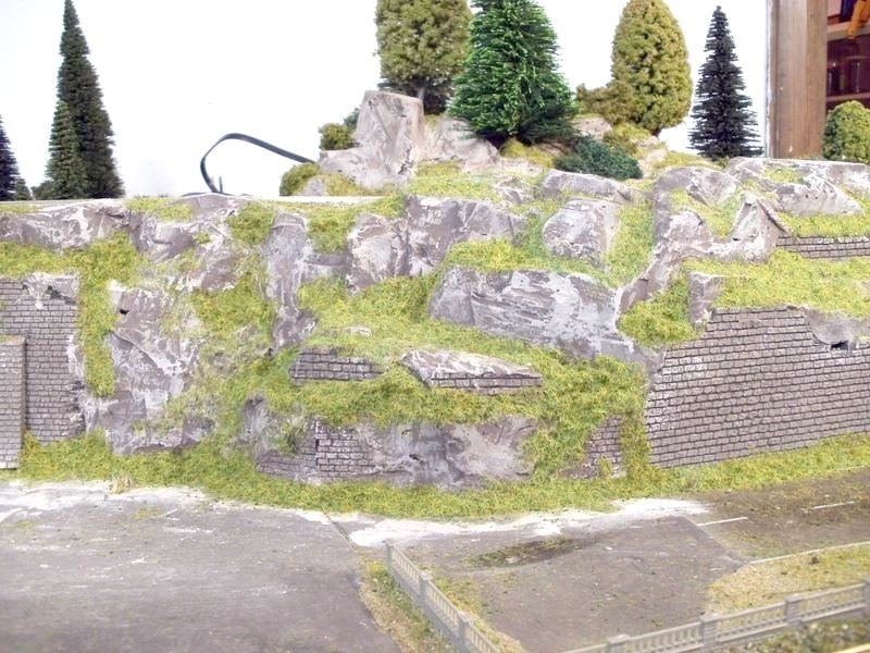

(#18315) HOTotya válasza HOTotya hozzászólására (#18314) Válasz Jún 20, 2013
Itt már egy kis túlzással---elkészítve--- és a füvezés....
(#18316) FriTTz válasza HOTotya hozzászólására (#18315) Válasz Jún 20, 2013
A támfalat miből csináltad?
(#18317) HOTotya válasza FriTTz hozzászólására (#18316) Válasz Jún 20, 2013
Nagyon egyszerű és praktikus a noch-féle kiegészítőkhttp://vasutmodell.com/h0-modellek-kiegeszitok/h0-alagut-ut-hid-kerites/tamfalak

(#18319) HOTotya válasza HOTotya hozzászólására (#18315) Válasz Jún 20, 2013
Nos még 1-2 kép az előzőekhez...

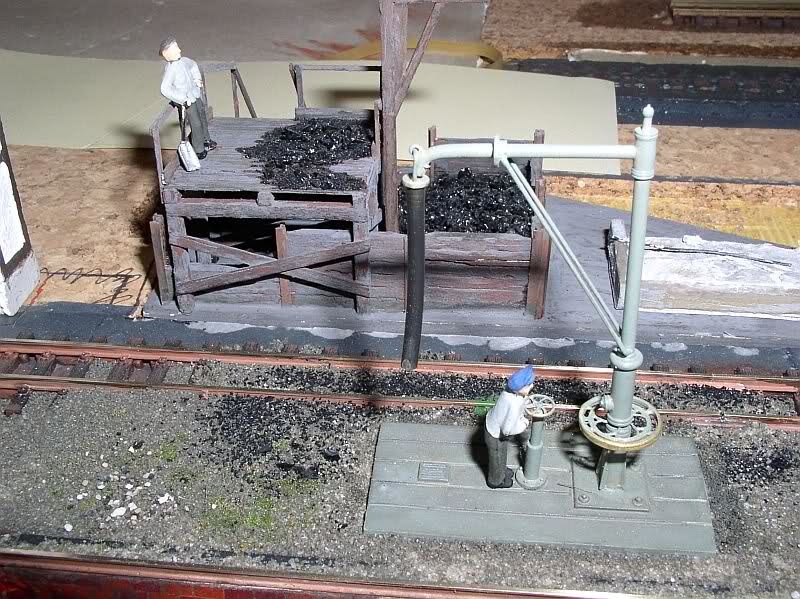

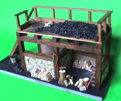

(#18336) Kisfa válasza FriTTz hozzászólására (#18333) Válasz Jún 20, 2013
Régi szenelő. Még nincs kész.
Pl.: (kép a netről)

(#18339) FriTTz válasza Kisfa hozzászólására (#18336) Válasz Jún 20, 2013
Azt hiszem megpróbálom reprodukálni képek alapján!
Aztán vagy szenelő vagy bitófa lesz belőle!
Attól függ mit találok a kukában!

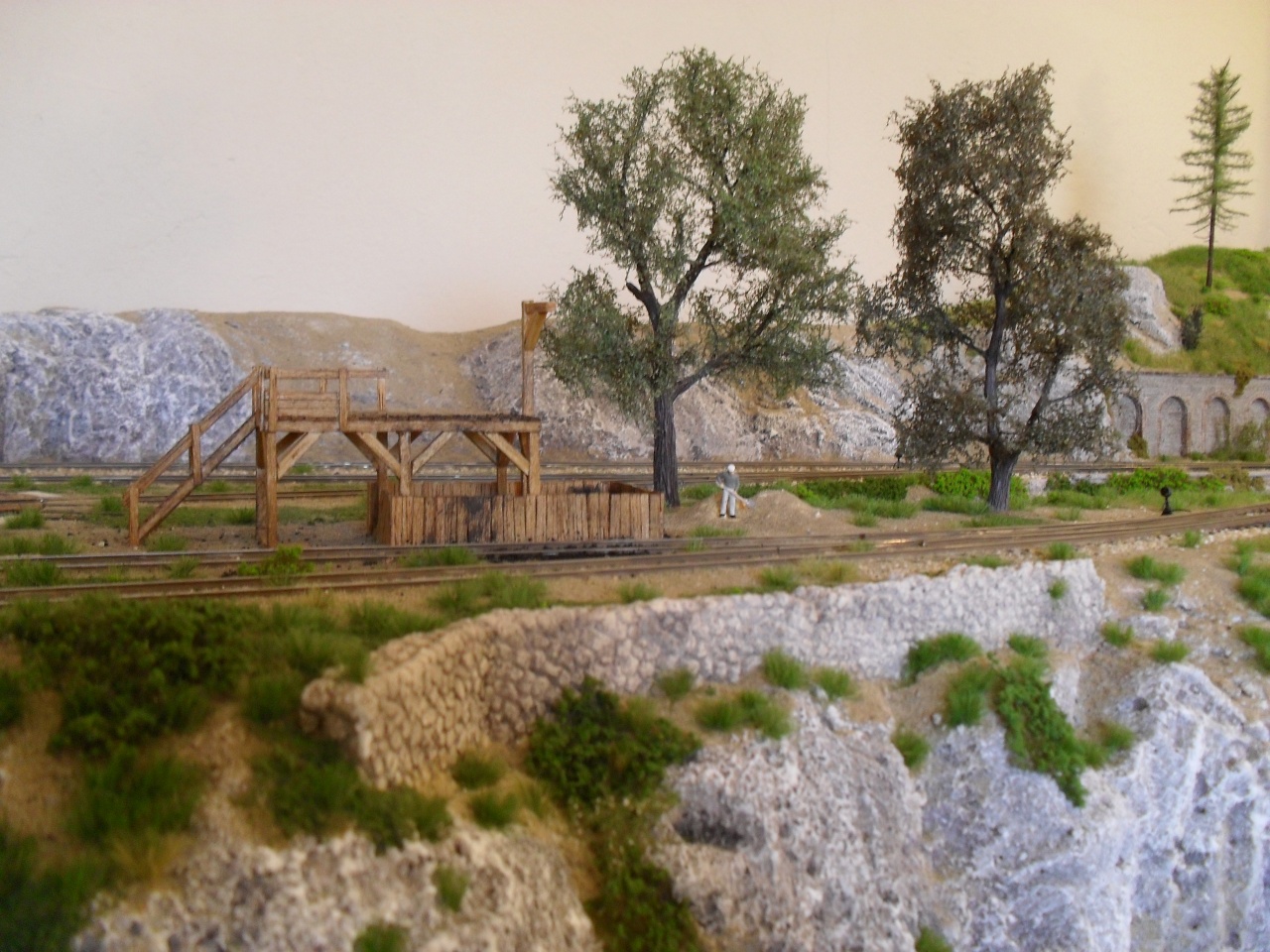

(#18346) FriTTz hozzászólása Válasz Jún 20, 2013
Felraktam a klubtalálkozón kapott fákat!
Szombaton tesztüzem a Keletiben!

(#18357) Frankye válasza FriTTz hozzászólására (#18346) Válasz Jún 21, 2013
Ha szabad a "pálya széléről" beleszólnom: A kis fahíd fa szerkezete nagyon világos, olyan, mintha vadonatúj, nem telített fából készült volna. Ez nem túl életszerű, ezért javaslom, hogy egy kis sötétebb színt vigyél fel rá, akkor lesz teljesen valósághű.
(Bocs, hogy belevaú...)
(#18362) FriTTz válasza Frankye hozzászólására (#18357) Válasz Jún 21, 2013
Semmi probléma, még festés előtt van és ez amúgy is csak egy kísérleti híd volt!
Építő jellegű kritika bármikor jöhet!
