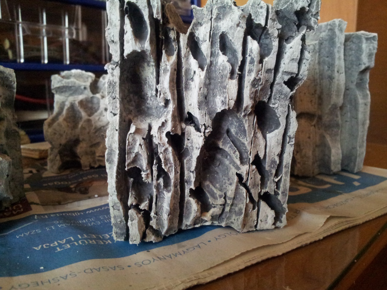

(#18419) zsolesz74 válasza HOTotya hozzászólására (#18405) Válasz Jún 22, 2013

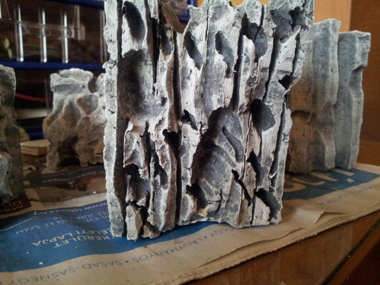

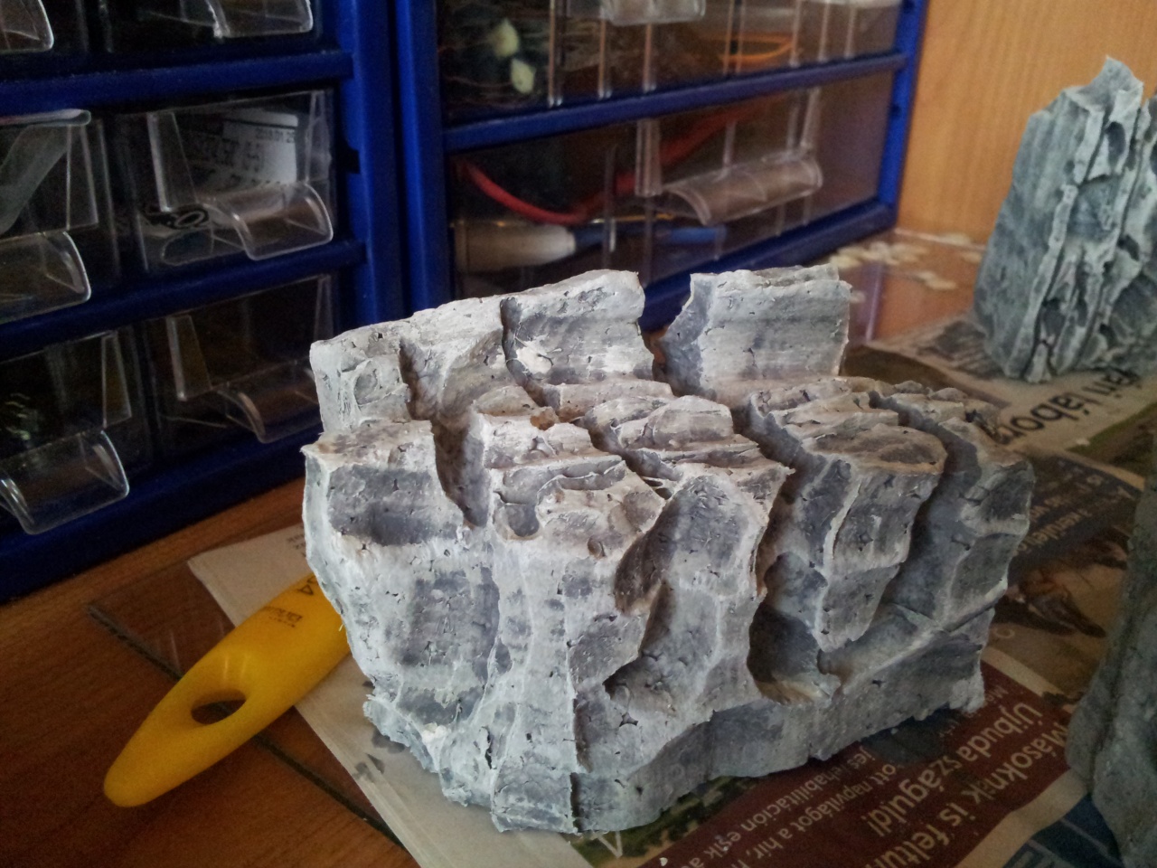

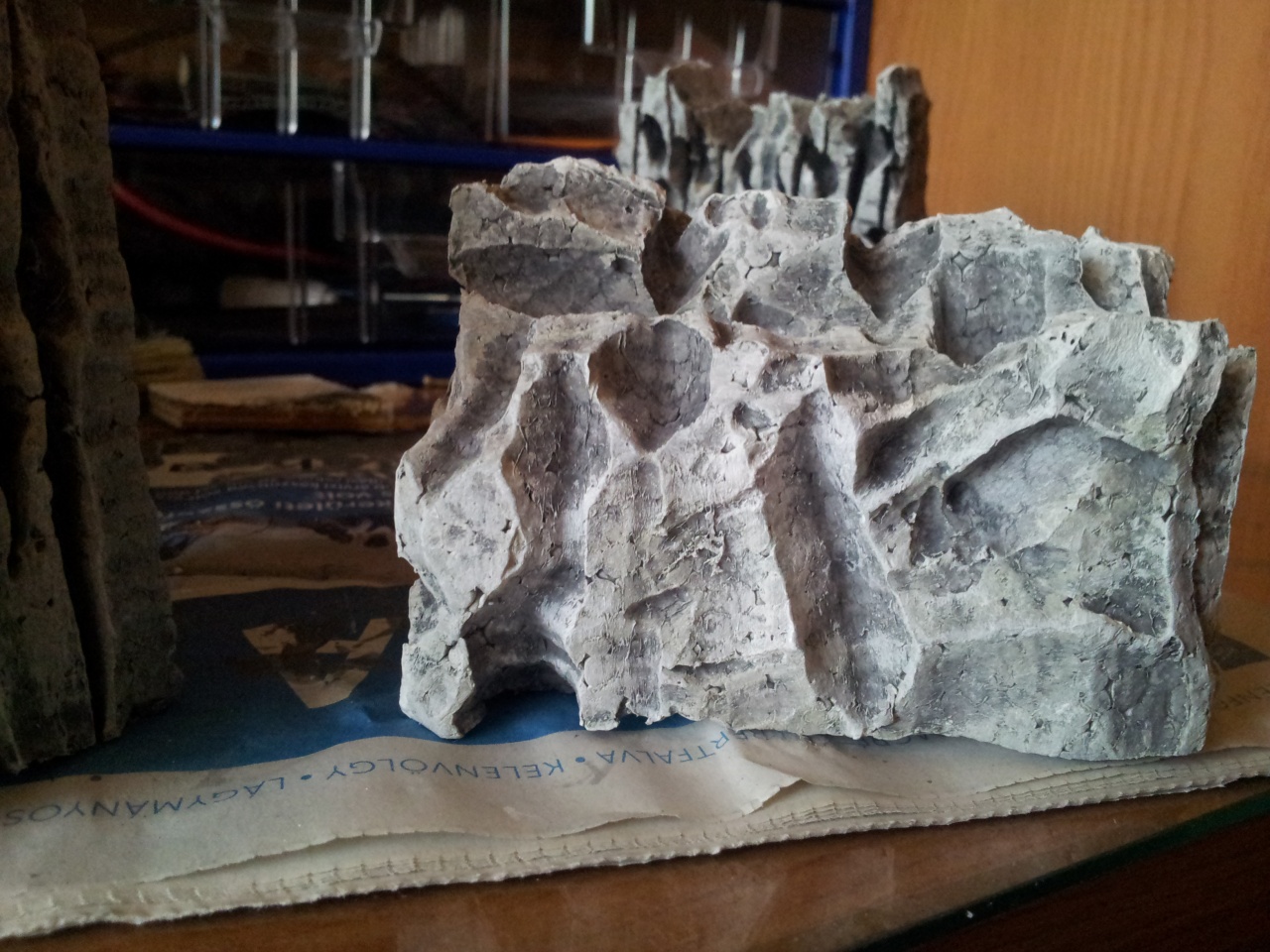

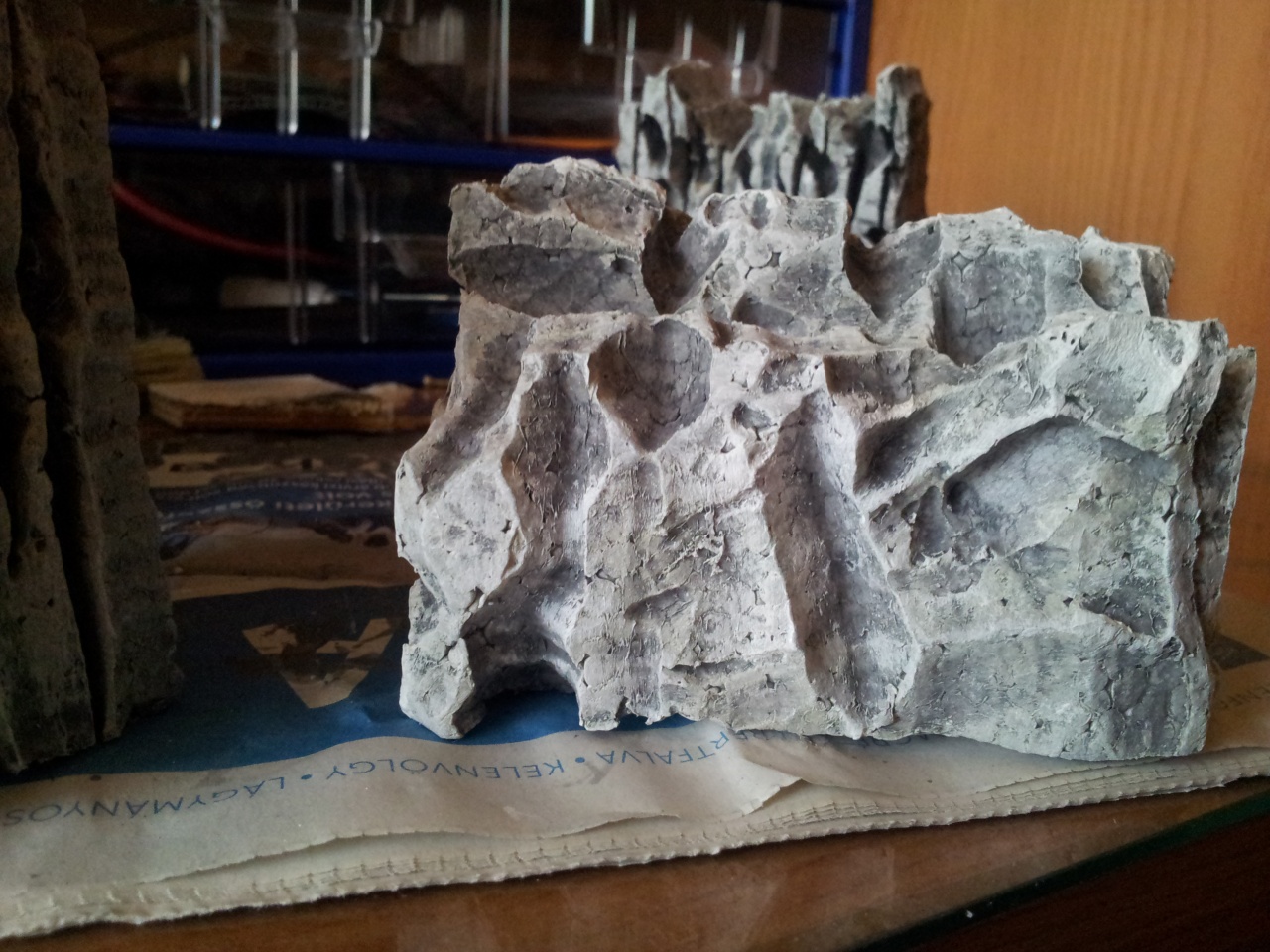

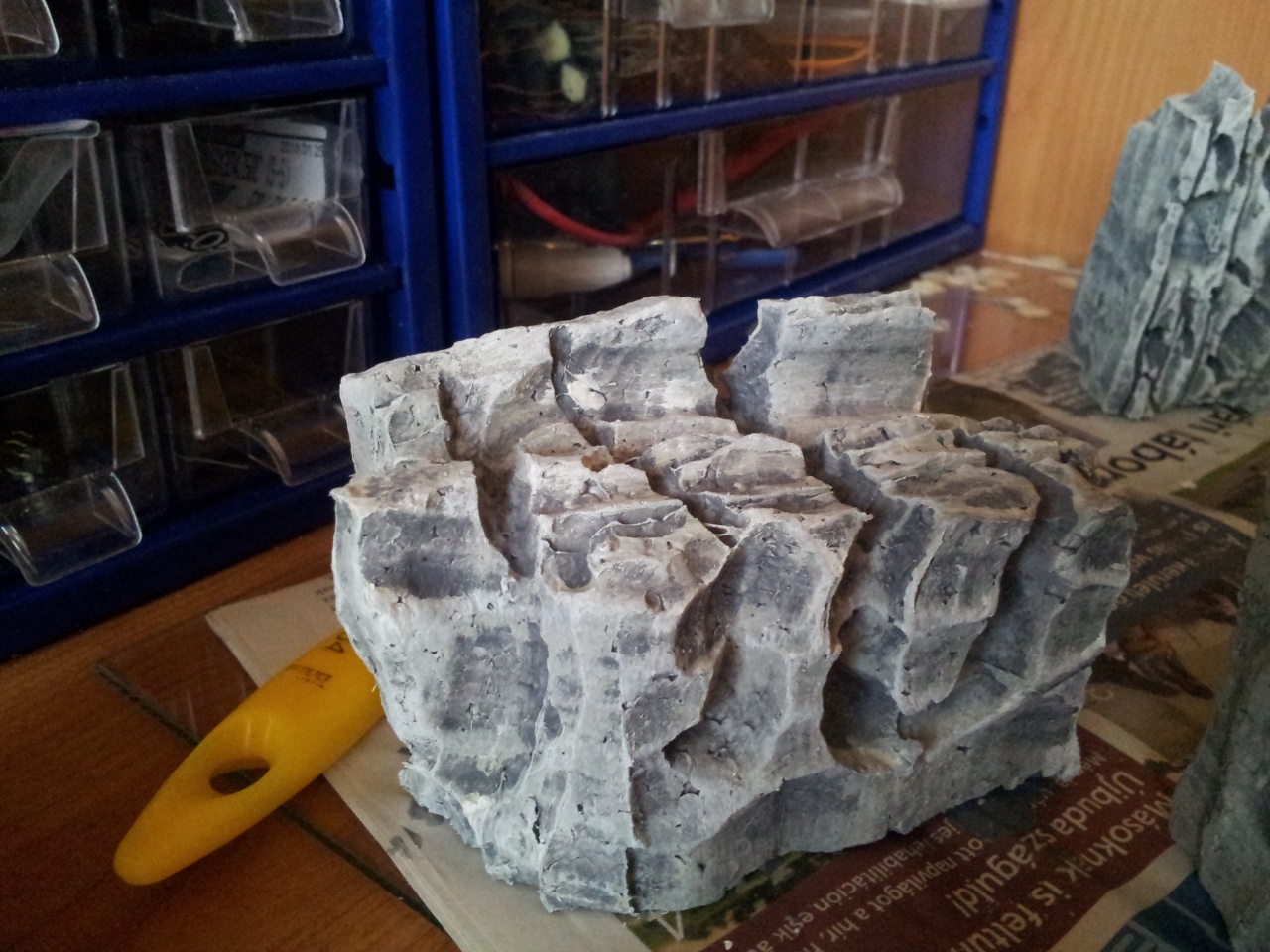

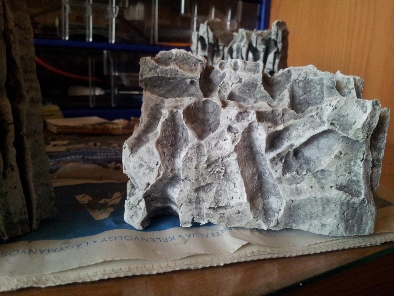

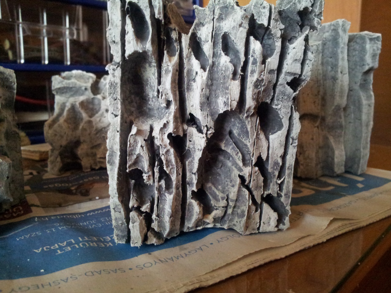

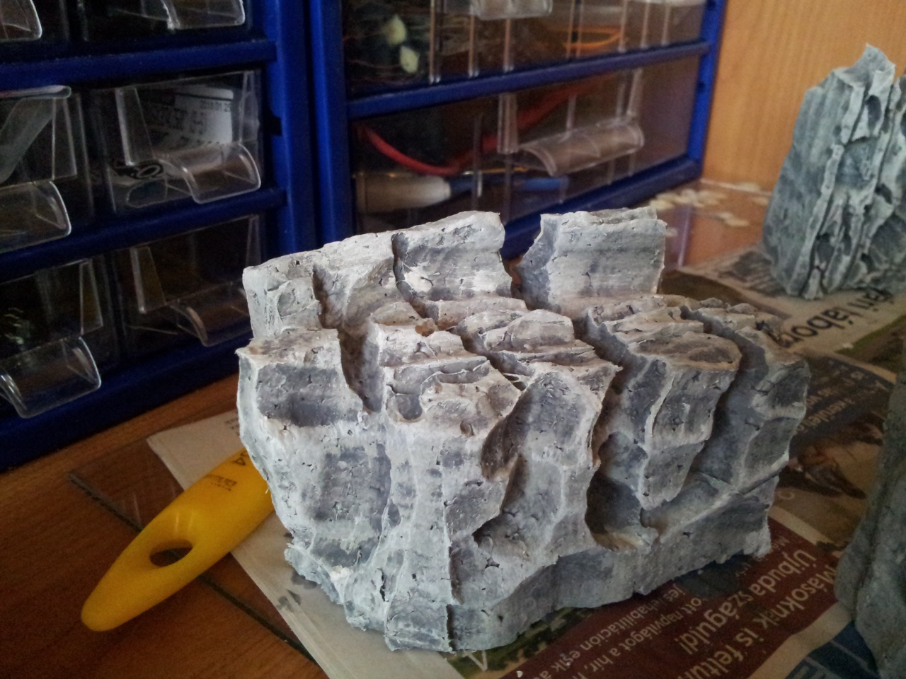

Én is az asztalépítés kapcsán kezdtem el azon gondolkodni, hogy lehetne olcsósítani és valami sorozatgyártást megoldani. Persze csak kis szériást.
Ma bármikor tudok önteni kettős alagútkaput Au***gen mintára, illetve N**ch szimplát is megcsináltam, de még nem próbáltam ezt reprodukálni, ehhez gipsz a jobb, mert műgyantából sokat felvenne.
Illetve sokat beszéltem egy műanyagos cég mérnökével, hogy mivel lehetne könnyebb anyagból megoldani.
Szóval hamarosan ebben is lesz tapasztalatom.
Most azonban az asztalon a terepépítés indult ma délután.
Gyerekkorom első asztalára a domborzatot csontenyvvel átitatott textilből csináltam. Hasonlóan mint a papírmasé, csak az enyv miatt kicsit büdösebb.
Viszont, ha megszárad és megköt olyan mint a műanyag, kemény és erős. A fákat is lehet rá telepíteni.
Illetve könnyebb volt a szerkezet, ezért is váltottam erre a tömény gipszelésről.
Most szárad és várom az eredményt.
(#18420) etwg válasza zsolesz74 hozzászólására (#18419) Válasz Jún 22, 2013
Ilyen egyszerübb alakokat ( portál, kövezet stb.) aránylag könnyü reprodukálni vákuumos technikával. Házi körülmények között akár egy porszivó is jo.
Ehhez kell egy lapos edény ( akár falemezekböl is készülhet), amibe alulrol be lehet dugni a porszivo csövét. A tetejére egy perforált lemezt kell ragasztani a legjobb szilikonnal. A perforált lemez lehet elvileg bármí alu, plexi, vékony furnirozott bútorlap stb. Legalább 2 cm-ként kell egy-egy 2-3 mm-es lyuk. Erre felteszed az eredeti portált - érdemes abba néhány megfelelö helyre még kb 1 mm-s lyukakat furni a levegö számára. A portált takard le egy vékony ( < 0,5 mm vastag) sztirol lemezzel ami minden oldalon legyen legalább 5 cm-vel nagyobb mint a portál. A széleket széles ragasztoszalaggal ragazd a perforált lemezhez, ragaszd le a felesleges lyukakat is. Sztirol lemez helyett sok vékony csomagolo anyag is megfelel - gyakran hulladékként kidobáljuk.
Egy hajszáritóval vagy hölégfujoval kezd el melegiteni és inditsd el a porszivot. Az szép lassan odaszivja a sztirol lapot a felülethez, ovatos melegitéssel nagyon jo alakot kapsz.
Amikor kihül a sztirol,levehetö és már csak felületi kezelés kell. Maga az anyag merev és pehelykönnyü lesz.
Meglátod, hogy hova simult kevésbé oda kell az eredeti egy egy 1 mm-s lyuk. A második már sikerülni szokott.

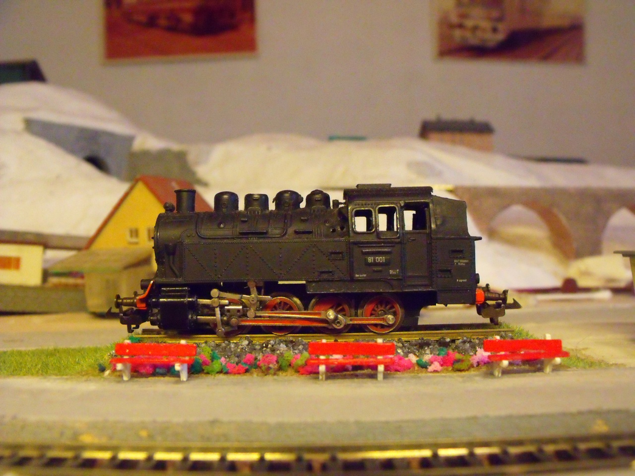

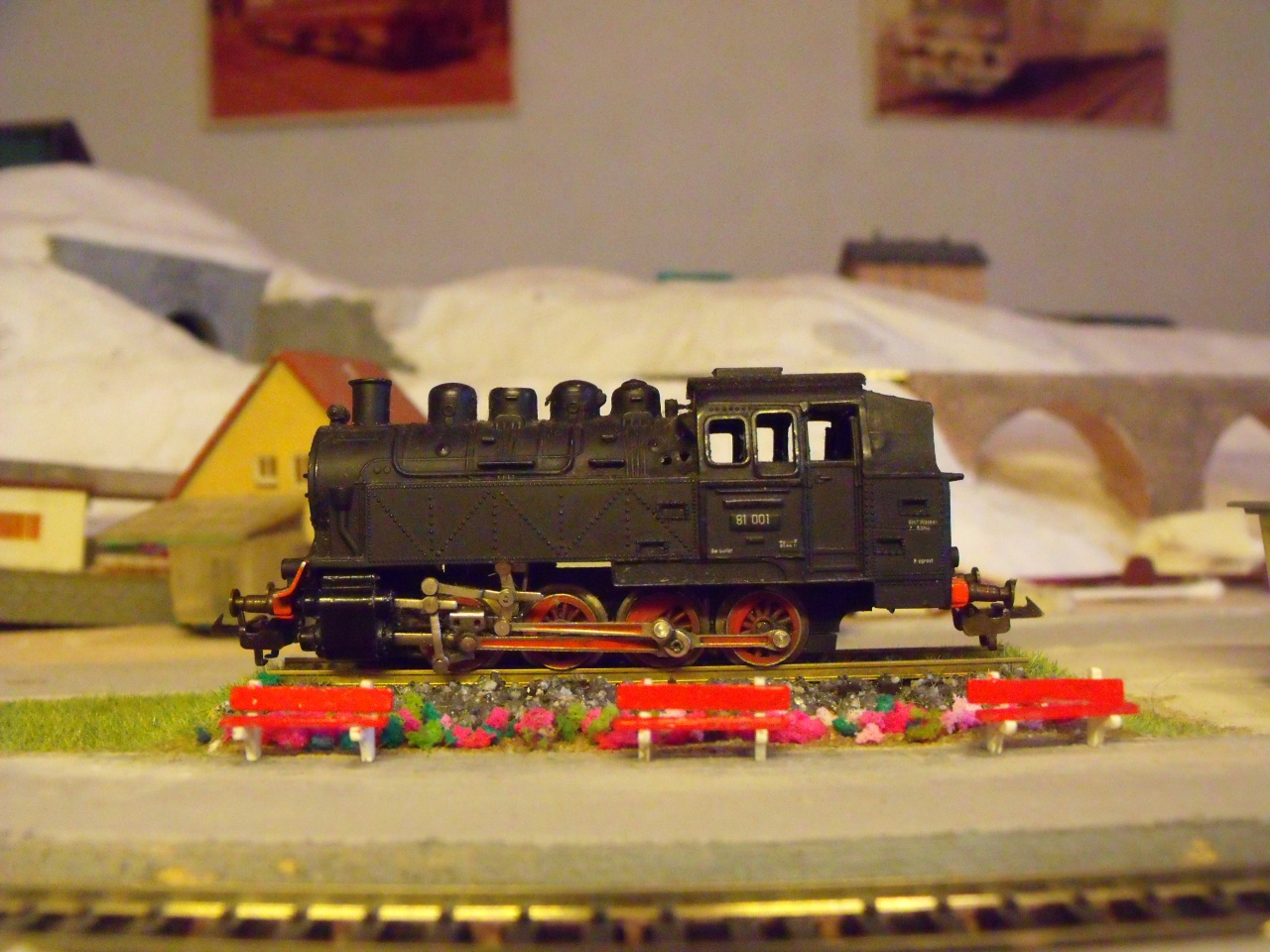

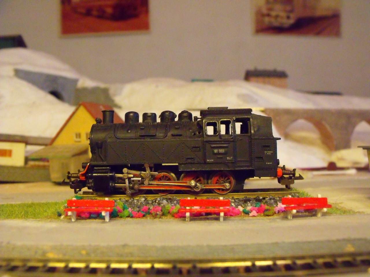

(#18468) reszelozsir hozzászólása Válasz Jún 24, 2013
Még egy árnyékot adó fa hiányzik, és jó is lesz.
(#18476) HOTotya válasza reszelozsir hozzászólására (#18468) Válasz Jún 24, 2013
Azért ékeket én tennék a helyedben oda nehogy elguruljon a mozdony
(#18477) hoTTo válasza reszelozsir hozzászólására (#18468) Válasz Jún 24, 2013
Szobormozdony jobban mutat kuplung nélkül, esetleg felrakott csavarkapoccsal, fékcsővel.
(#18478) reszelozsir válasza hoTTo hozzászólására (#18477) Válasz Jún 24, 2013
Igen, én is ezt néztem ma (bár egy kicsit sajnálnám, mert még a régi Zeuke fix rendszer van rajta) Meg azóta megfordítottam, mert így pont a lyukas fele nézett erre.
(#18482) Mk48 2024 válasza reszelozsir hozzászólására (#18468) Válasz Jún 24, 2013
Szíp lett!
Valami hasonlót tervezek én is a H0e modulkámra, de eddig az a problema, hogy csak tervezem, de nem halad.

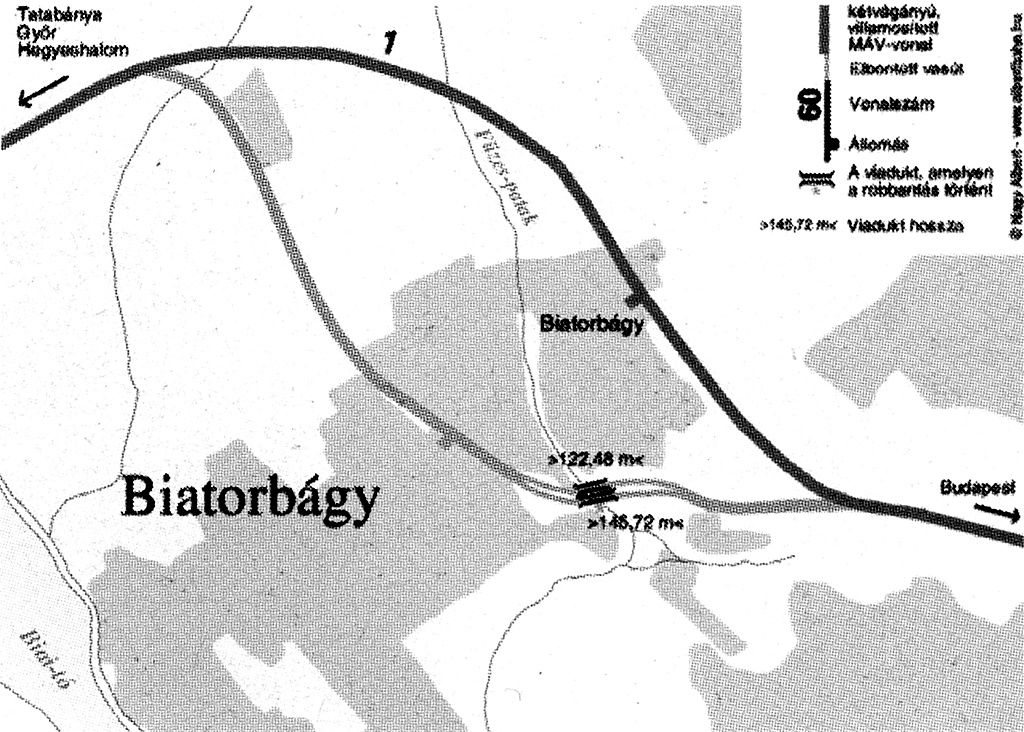

(#18701) sunocske válasza FriTTz hozzászólására (#18696) Válasz • 16:13
Akkor jelentkezem, mondjad kérlek!
Válasz erre, hogy ne a váltós fórumban lopjuk a napot:

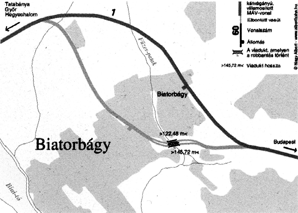

A Biatorbágyi viaduktnak van egy mérete (kb 66 cm hosszú a fém szerkezet plusz a többi) és még ehhez hozzájön az odavezető vasúti pálya amit ha méretarányosan nem is tudok leképezni, de egy kis kanyargás azért még belefér, ha sikerül megszereznem a régi Torbágyi vasútállomás vágányrajzát akkor azt is hozzá kéne kombinálni egy kétvágányos fővonalban.
Ez még viszonylag egyszerű dolog bár a kitérőkön kívül nincs meg hozzá még semmi.
Amin én itthon elvagyok akadva az a következő dolog:
A kétvágányos fővonalon lennie kell még legalább egy állomásnak (egy megállóhely is lesz, de ott úgysincs váltó tehát nem számít), hogy legyen valami forgalmi értelme is az egésznek mivel nálam az is cél, hogy egy kicsit modellezzem is nagyvasutat forgalmi szempontból.
Már nem tudom hol tartottam ezért folytatom, tehát fejállomás legyen a fővonal végén vagy csináljak valami nagy kört ahol folyamatosan mehet körbe a vonat?
Mindegyiknek van előnye és hátránya is.
Persze még egy fűtőházat is kell építenem egy iparteleppel.
Mivel már nem emlékszem mit kérdeztem (láz akadályoz abban, hogy legyen egy tiszta pillanatom), de remélem ez volt a válasz a kérdésedre!
Nem akarok hatalmas vasútállomást csinálni, de cserébe jól kell kinéznie!
Ja és a lényeg, az egyik fővonali állomásba bele kell csatlakoznia egy mellékvonalnak is, igazából a kétvágányos fővonal sem kötelező de valahol járatni kell az Eilzugwageneket a gyorsvonati gőzmozdonnyal!
Igazából mikortól vezették be a kétvágányos fővonalat?
(#18706) sunocske válasza FriTTz hozzászólására (#18702) Válasz Júl 2, 2013
Magyarországon szerintem már az 1900-as években építettek kétvágányú vasutat, de talán korábban is. Ha van jó sok helyed (a viadukt mérete alapján gondolom van ), egy kisállomást mindenképpen építenék rá: négy-öt vágánnyal, csatlakozó vicinálissal, iparteleppel. Akár valami olyasmit is, mint amilyen a régi(!) Vasgyár (ma Kőbánya-Kispest) állomás. Arról majd megpróbálok túrni helyszínrajzot.
Ja, és egy magánvélemény: kétvágányú pályához szerintem nem passzol a kis fejállomás. Szóval körpálya vagy valami hasonló a célszerűbb szerintem.
(#18711) FriTTz válasza sunocske hozzászólására (#18706) Válasz Júl 2, 2013
Az egy nagy helyett inkább több közepes vagy kisebb állomást szeretnék, hogy legyen hová küldeni a vonatot!
Nem szeretnék már túl sokat költeni váltóra!
A nyílt vonal az lehet szinte akármilyen hosszú ( mondjuk 5-10 méter ) mivel a fal mellett fog körbefutni a tetőtérben.
Ebből következik, hogy az állomások hossza sem a minimum hossz lesz.
Ennek az egésznek csak egy hátránya van, hogy sokba fog kerülni, de majd lesz első 5 éves terv!
(ami csak 3 éves volt ha jól tudom )
Jó lenne valami működő ipartelepet megvalósítani ahol nem csak jön-megy a vasút hanem esetleg történik is valami.

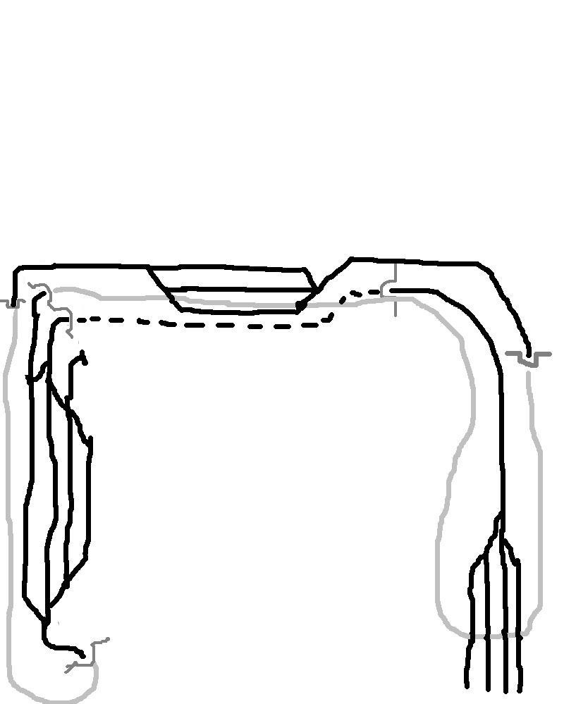

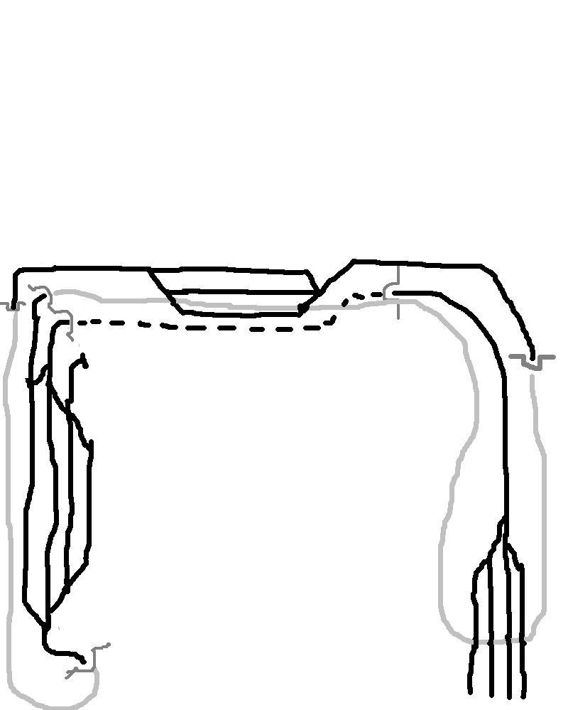

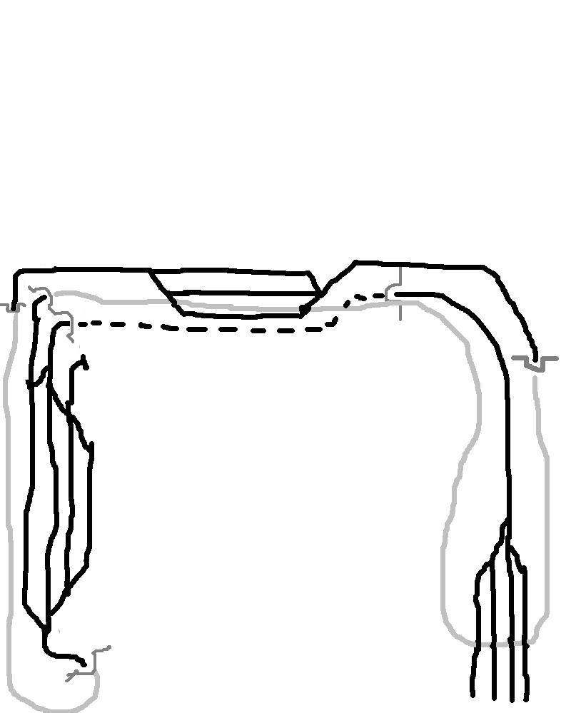

(#18815) FriTTz válasza JZoli hozzászólására (#18810) Válasz Júl 5, 2013
Reggel csak ennyi jutott eszembe, van fővonal is meg mellék vonal is, a fővonal lehet kétvágányos is!
(#18824) JZoli válasza FriTTz hozzászólására (#18815) Válasz Júl 5, 2013
Valami hasonló elképzelésem alakult ki nekem is. Alagutakon még gondolkodok, mert ott nehezen hozzáférhető a vonat. Ha valamilyen gond van vele, ott nem tudom, hogy lehet orvosolni a problémákat.
(#18825) reszelozsir válasza JZoli hozzászólására (#18824) Válasz Júl 5, 2013
Alulról hozzá lehet férni, és/vagy oldalról is hagysz nyílásokat.
(#18833) FriTTz válasza JZoli hozzászólására (#18824) Válasz Júl 5, 2013
Ez csak egy gyors reggeli közbeni skicc volt!
El lehet tőle térni. ;)
(#18902) TTomi válasza FriTTz hozzászólására (#18833) Válasz Júl 6, 2013
Annyira reggeli rajz, hogy még a célzóvizet sem ittad meg!
(#18918) FriTTz válasza TTomi hozzászólására (#18902) Válasz Júl 6, 2013
Csúszott az egér a szalonnazsíros kezemben

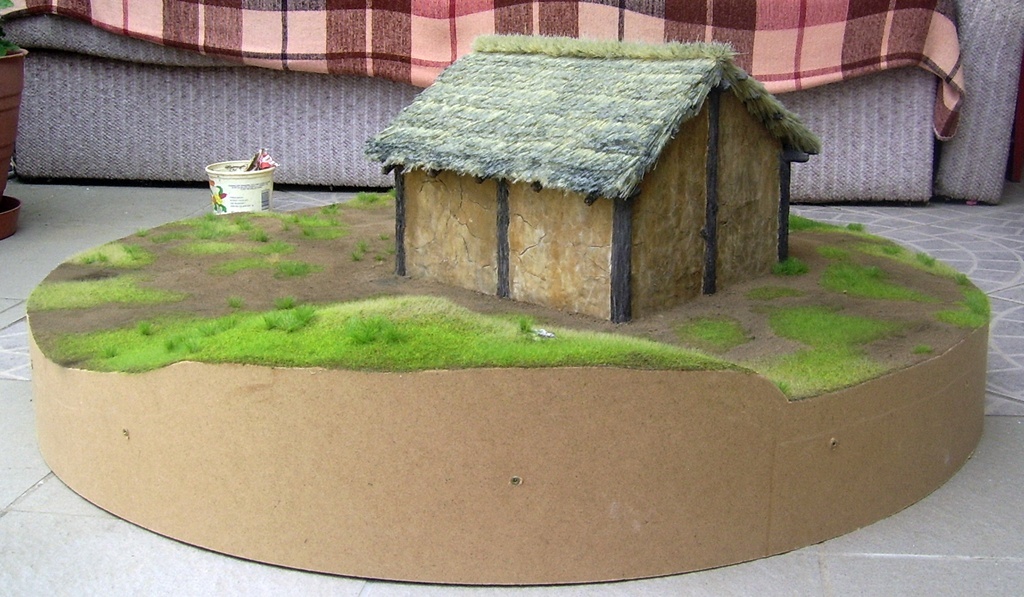

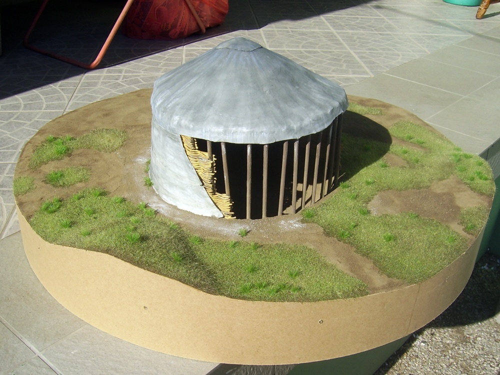

(#19338) FriTTz hozzászólása Válasz Júl 16, 2013
Szerintetek lehet dizájnos az asztal oldala?
Teszem azt nem egyenes hanem ívelt?
(#19340) zsolesz74 válasza FriTTz hozzászólására (#19338) Válasz Júl 16, 2013
Rétegelt falemezt tudod hajtani, fémlemezt szintén, műanyagot, vastag papírt... Szóval, miért ne!

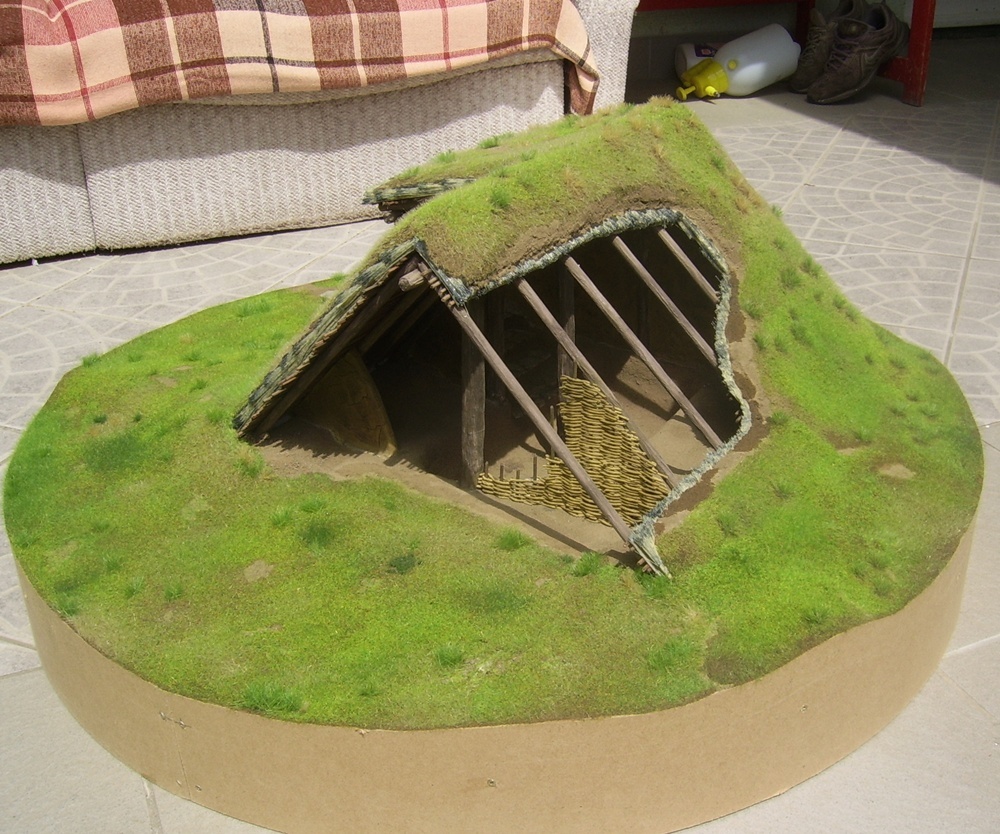

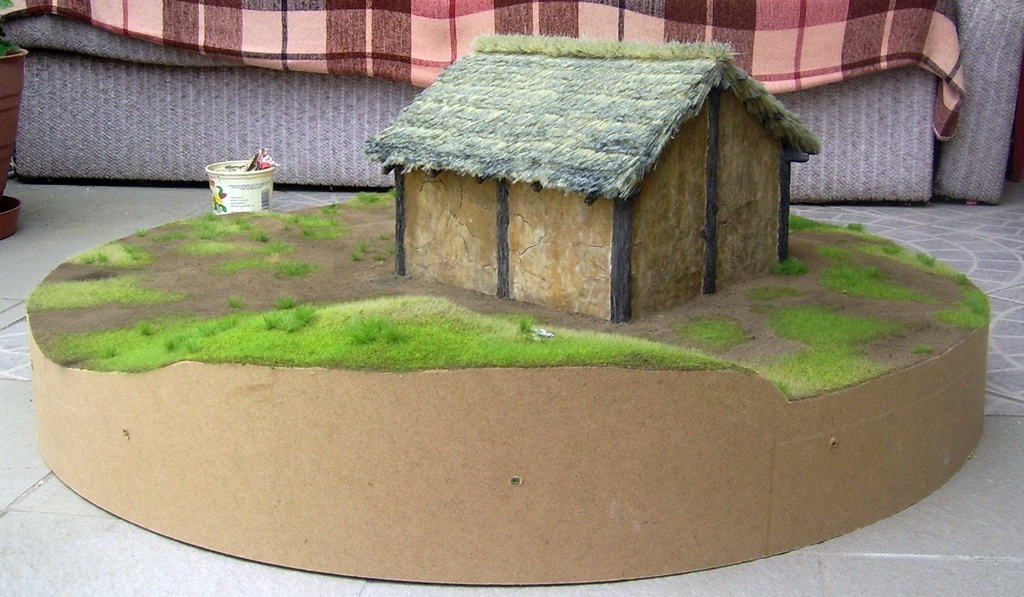

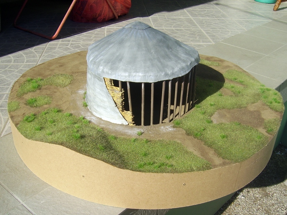

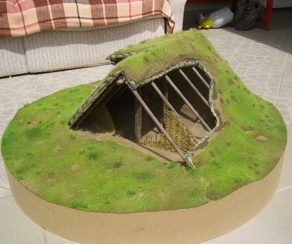

(#19408) BaTTka válasza FriTTz hozzászólására (#19338) Válasz Júl 17, 2013
Ezeknek farostlemezből van az oldala. 45 cm sugárra van hajtva, de bírna többet is.

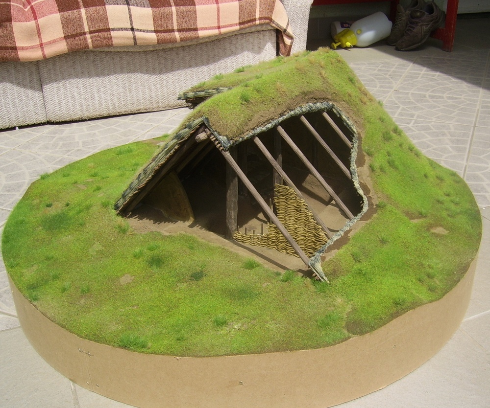

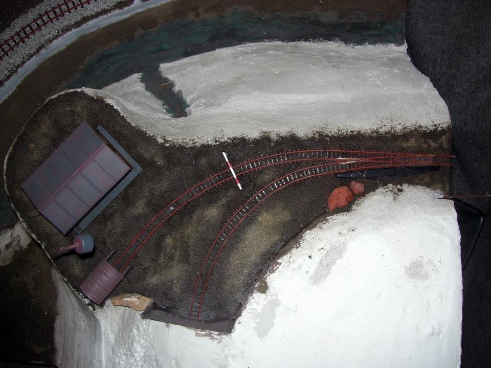

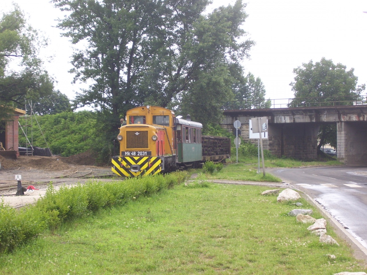

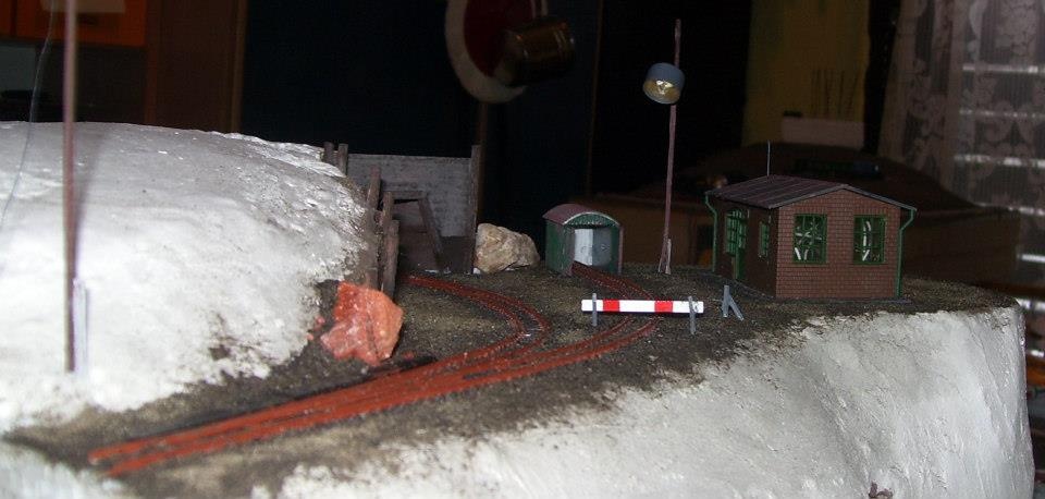

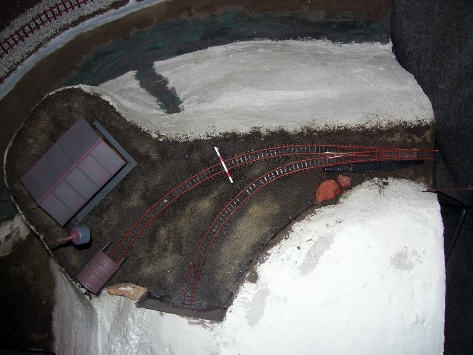

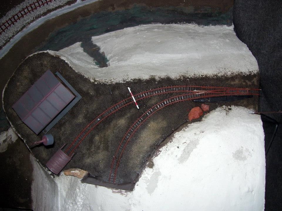

(#19433) Mk48 2024 válasza FriTTz hozzászólására (#19422) Válasz Júl 18, 2013
Jó ötletek, de a bányavasutas témával már félig meddig megelőztelek!
A temetős résznél a félbevágott koporsóba egy fél hulla is dukál!

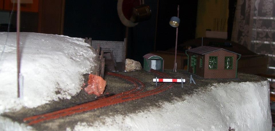

(#19435) Mk48 2024 válasza Mk48 2024 hozzászólására (#19433) Válasz Júl 18, 2013
Szorri! Nem ezt a képet akartam betnni, hanem emezekett:
A képek nem mostaniak, és a metszetes részről fotót nem találtam, de majd az is lesz.

Kicsit játszottam ma és csináltam pár sziklát az asztalra...
(#19465) HOTotya válasza zsolesz74 hozzászólására (#19461) Válasz Júl 18, 2013
Na ez egész ügyes..Jól néz ki.!!! Gratula !! Már csak egy kis "zöld" és totál kész is
(#19466) zsolesz74 válasza HOTotya hozzászólására (#19465) Válasz Júl 18, 2013
Most, hogy kész a kézi rázókészülék az is nem sokára menni fog!
