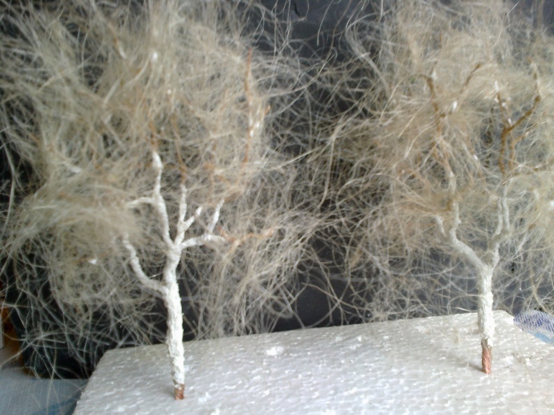

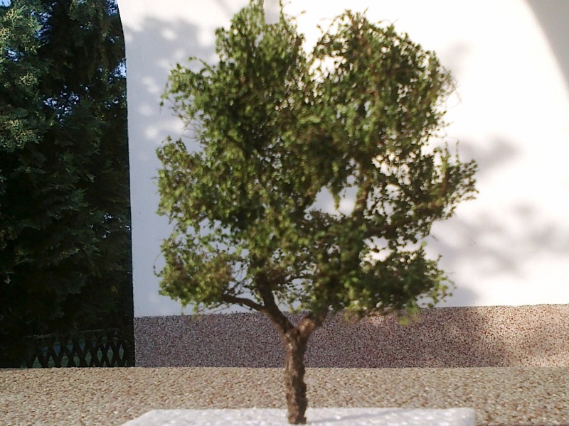

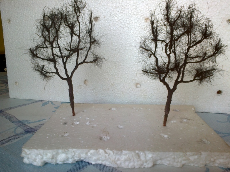

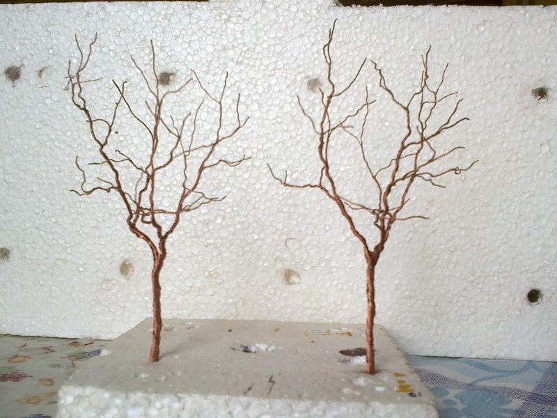

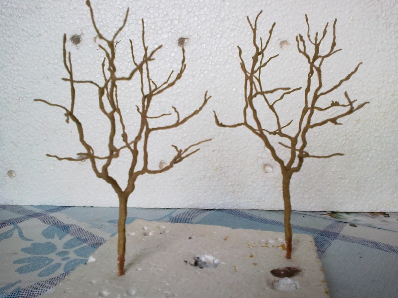

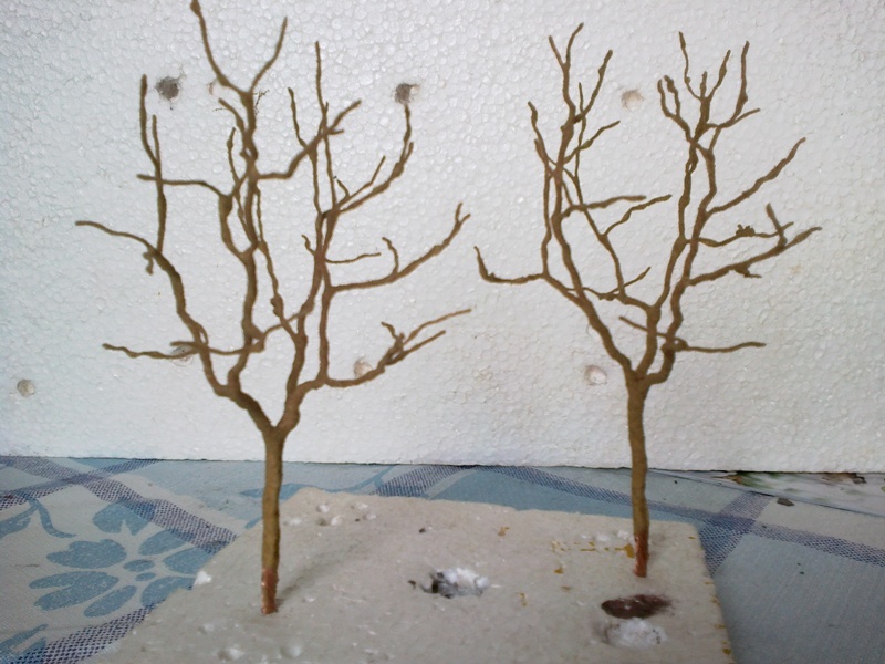

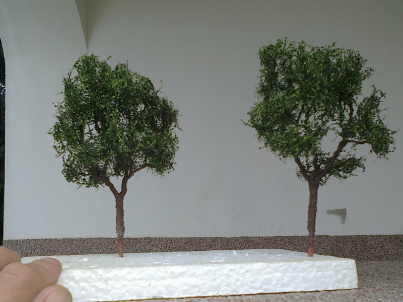

(#15447) sxapuka hozzászólása Válasz Márc 28, 2013
Pár kép a fontosabb mozzanatokról:

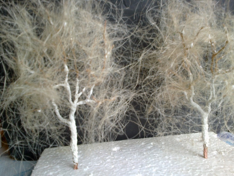

(#15448) sxapuka hozzászólása Válasz Márc 28, 2013
folytatás:
(#15451) Váltógyártó válasza sxapuka hozzászólására (#15448) Válasz Márc 28, 2013
Hi!
Te mit raksz rá "ágnak"?

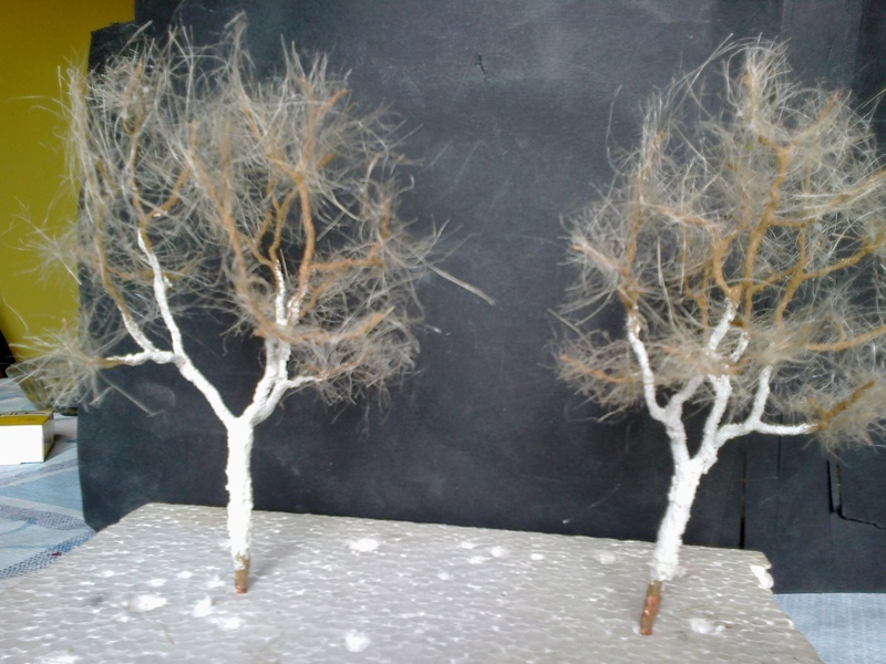

(#15454) sxapuka válasza Váltógyártó hozzászólására (#15451) Válasz Márc 28, 2013
Kender kóc. Amit a vízvezeték szerelők használnak.
Úgynevezett copfoskóc-ként vettem. Ami tekercsben van nagyon vékony.
(#15455) Váltógyártó válasza sxapuka hozzászólására (#15454) Válasz Márc 28, 2013
Lányom azt mondaná: Zsír!

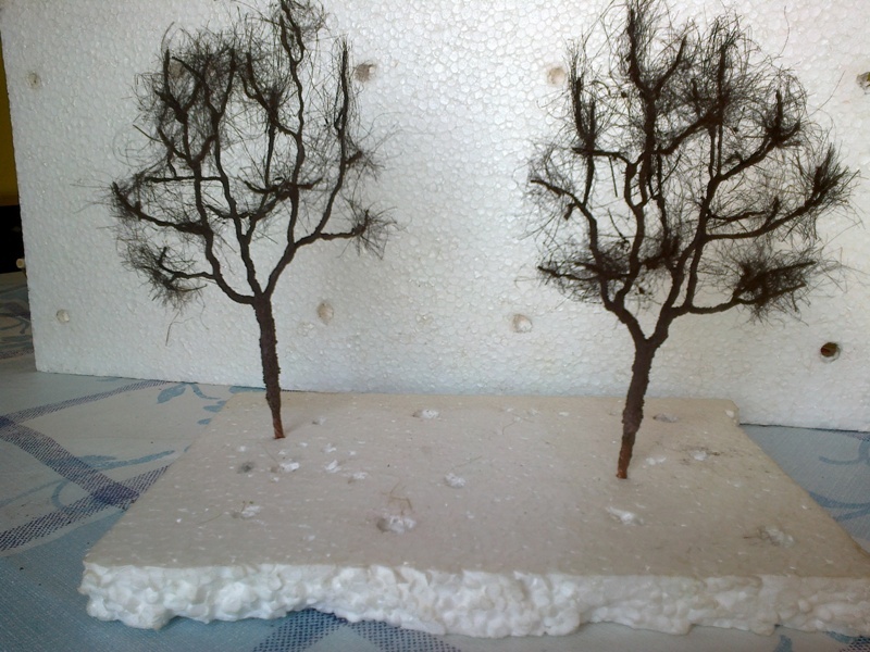

(#15456) sxapuka válasza Váltógyártó hozzászólására (#15455) Válasz Márc 28, 2013

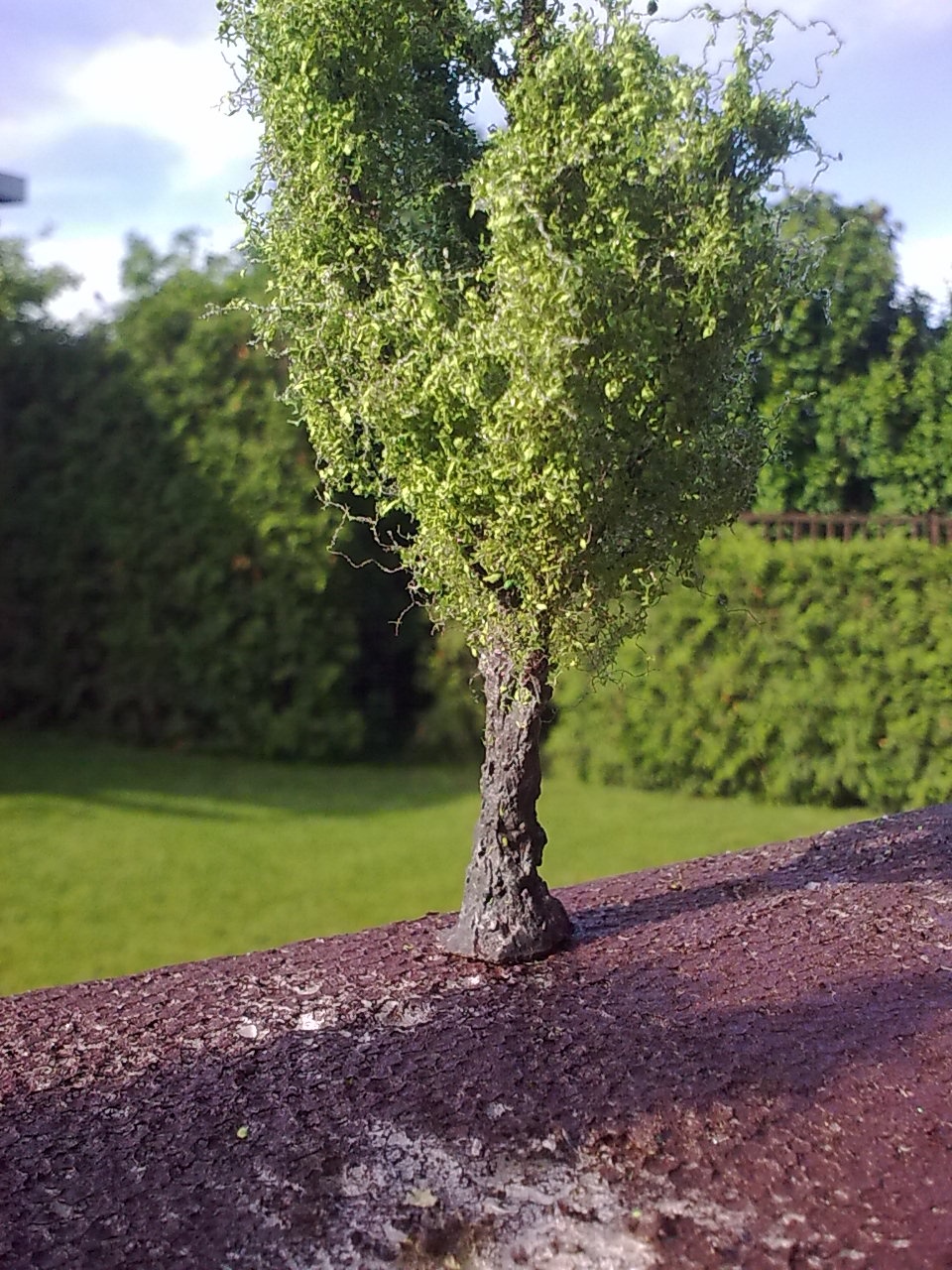

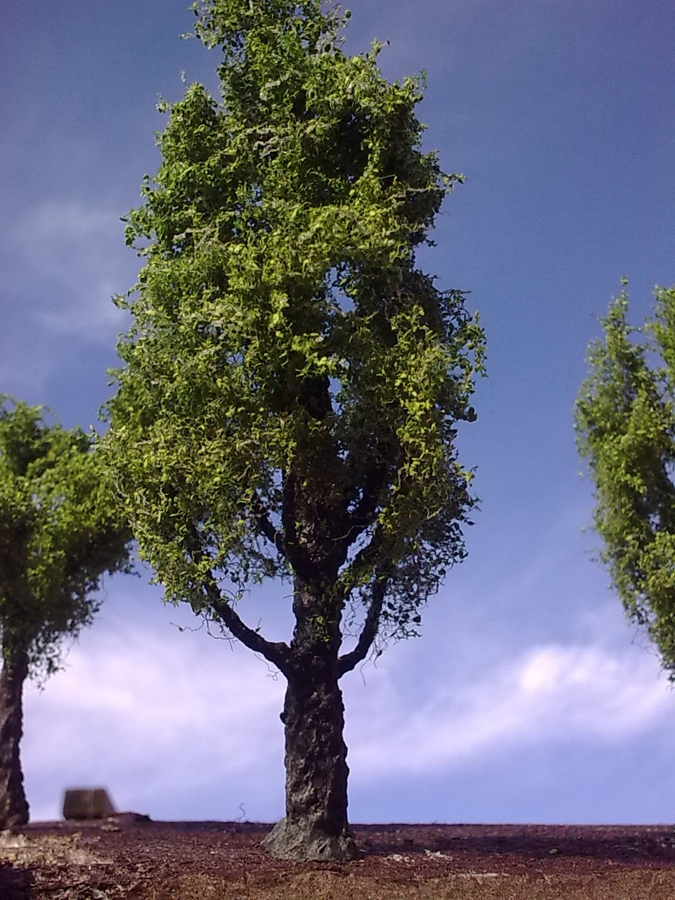

(#15965) sxapuka válasza sxapuka hozzászólására (#15448) Válasz Ápr 12, 2013
Kizöldelltek!

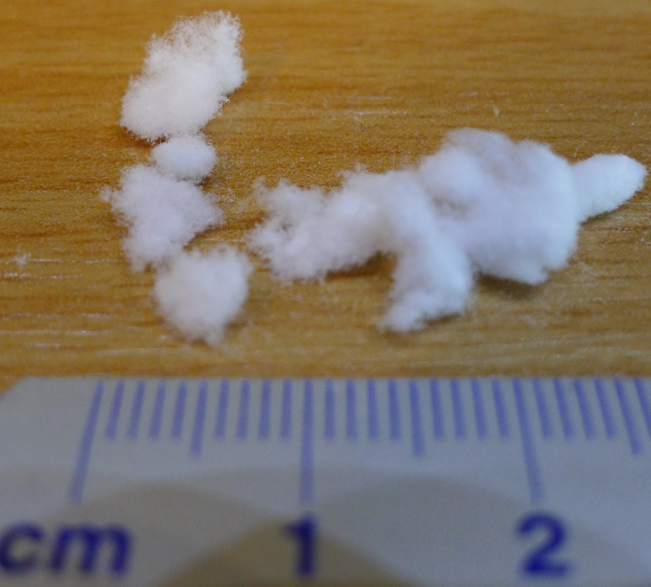

Cellulózt próbált már valaki lombanyagnak, esetleg egyéb struktúrának pl. kéreg, vakolat... használni?
Tegnap összetalálkoztam vele a munkám során, és begyűjtöttem egy kis mintát, "hátha jó lesz valamire" alapon. A képen kicsit össze van állva, de könnyedén szét lehet morzsolni nagyon-nagyon finom, apró szálakra.
A fa készítés egyelőre csak a távlati terveim között szerepel, így nem érzem magam kompetensnek, hogy kísérletezzek vele, de ha valakit érdekel, szívesen küldök belőle mintát.

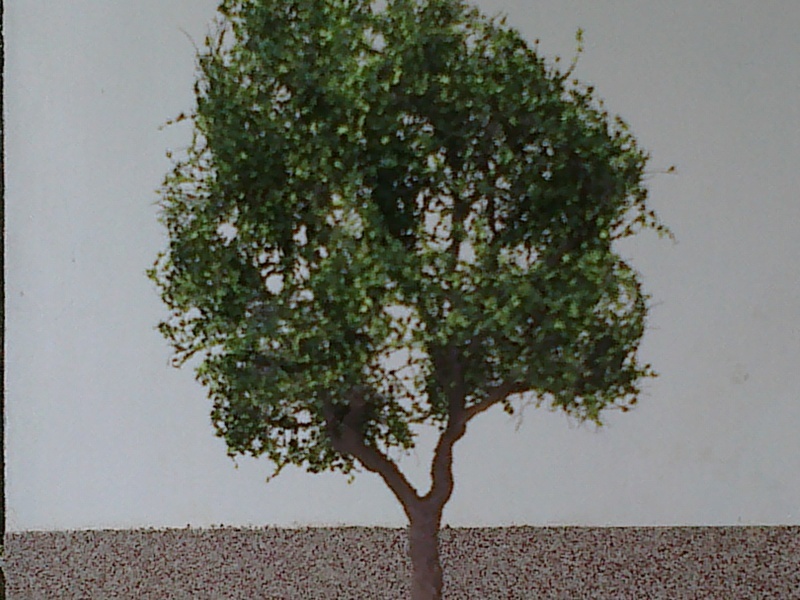

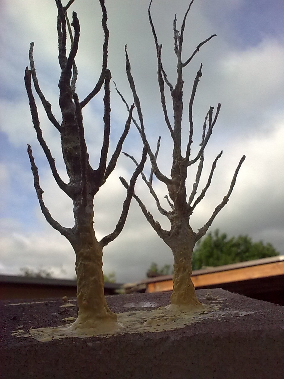

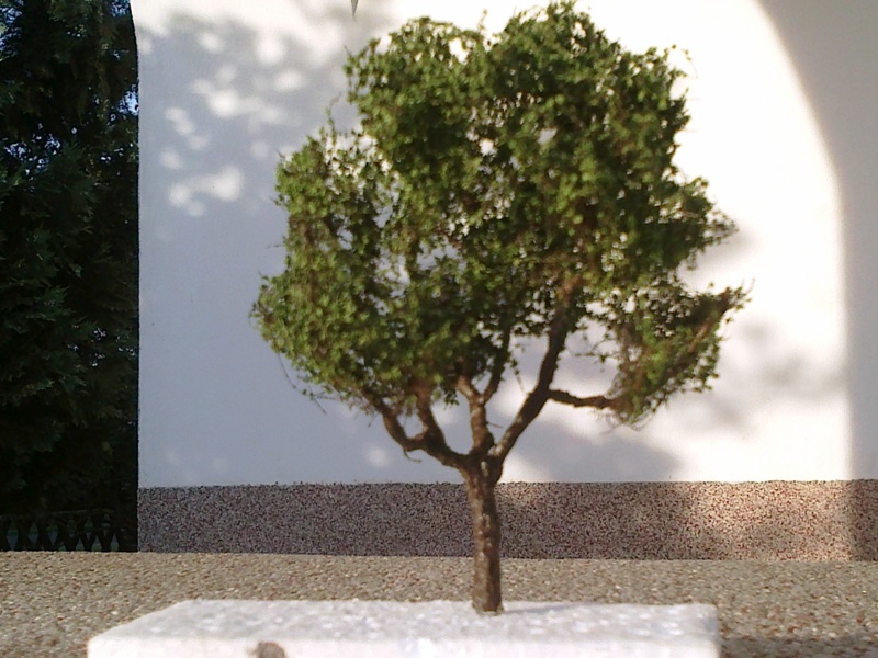

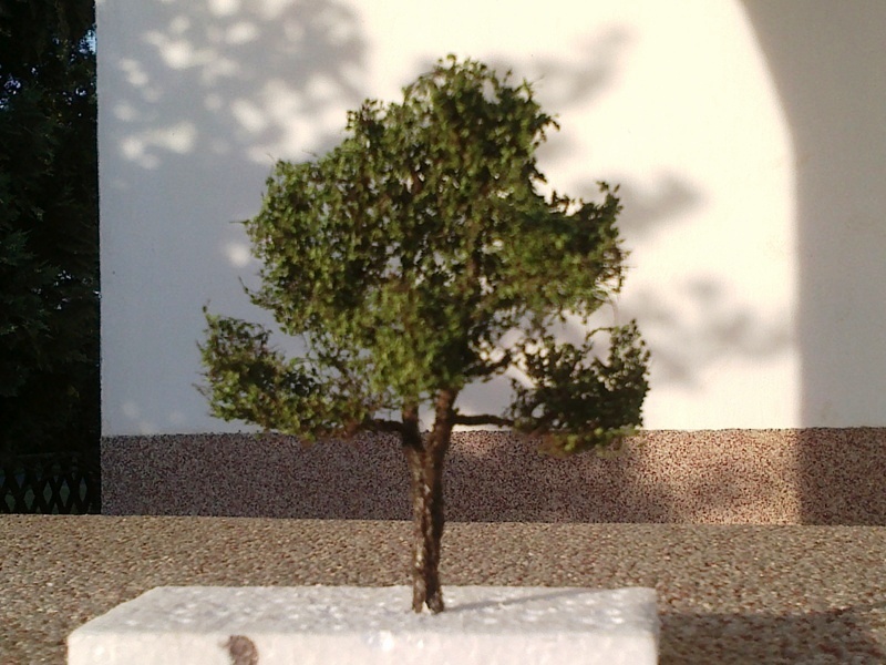

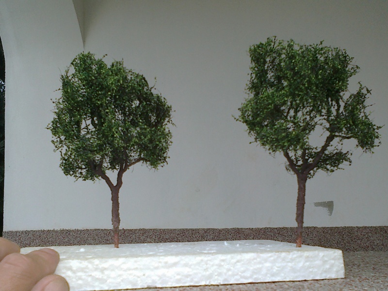

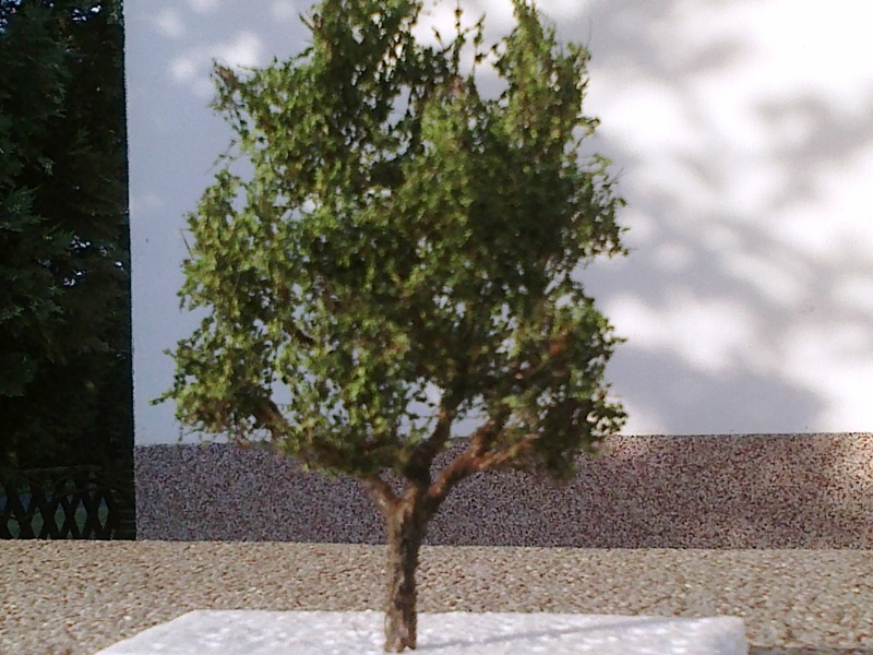

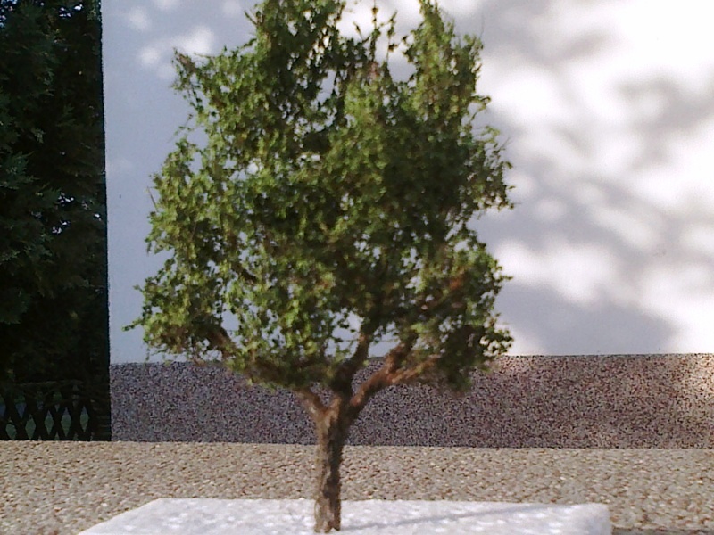

(#17999) stillll hozzászólása Válasz Jún 12, 2013
Én is (próbálkozom)

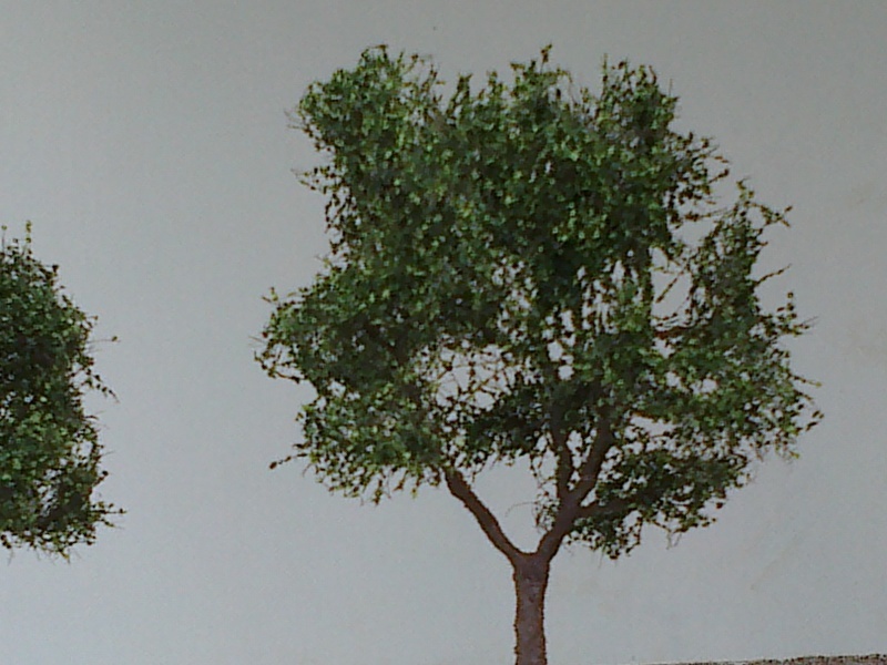

(#18000) stillll hozzászólása Válasz Jún 12, 2013
A képek lemaradtak.
(#18001) FriTTz hozzászólása Válasz Jún 12, 2013
Miből van a lombozat?

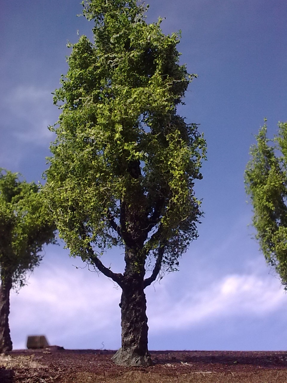

(#18002) stillll hozzászólása Válasz Jún 12, 2013
Más szem szögben.
(#18014) Váltógyártó válasza stillll hozzászólására (#18002) Válasz Jún 12, 2013
Tennék egy építő jellegű kritikát!
Nem csináltál egyáltalán kis mellékágakat. Sokkal jobban nézne ki, ha azokat is kialakítanád! Jóval kevesebb vattát kéne rárakni, azt sem így pamacsokban, hanem 1-1,5mm-es szálakra vágva. Sokkal jobb hatást érhetnél el, sokkal jobban kiadná egy lombozat formáját, bár melósabb is, az igaz.
(#18015) stillll válasza FriTTz hozzászólására (#18001) Válasz Jún 12, 2013
Noch Termék SXAPUKA ajánlott néhány terméket abból választottam kettőt, nem tudom a cikszámát azt már ki dobtam. (talán 7142)
(#18017) stillll válasza Váltógyártó hozzászólására (#18014) Válasz Jún 12, 2013
Köszönöm igyekszem. Láttad volna az első fámat, hálistennek már én sem látom.
(#18019) Váltógyártó válasza stillll hozzászólására (#18017) Válasz Jún 12, 2013
Azokat már én sem!

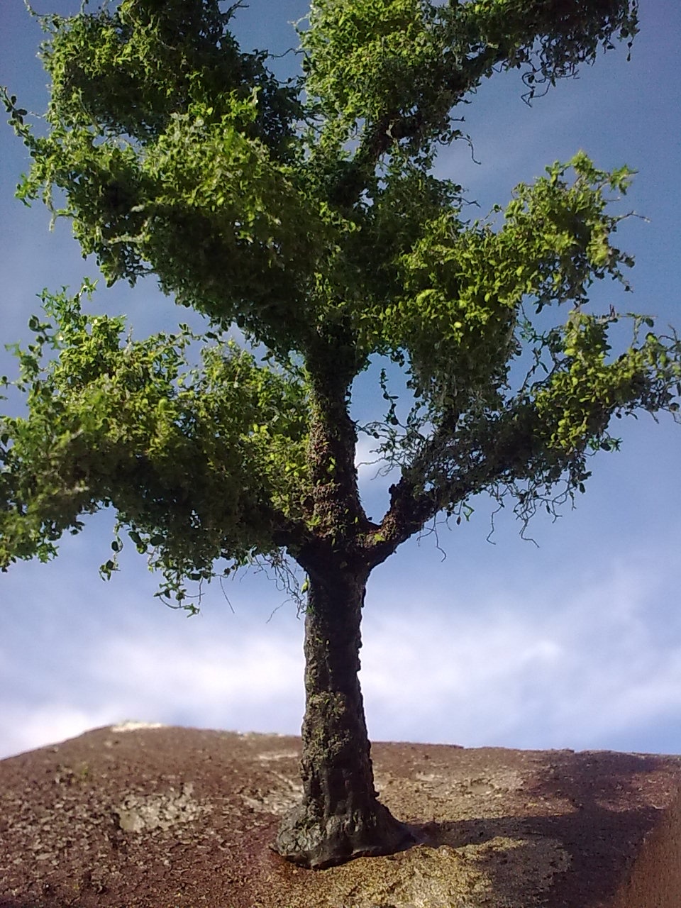

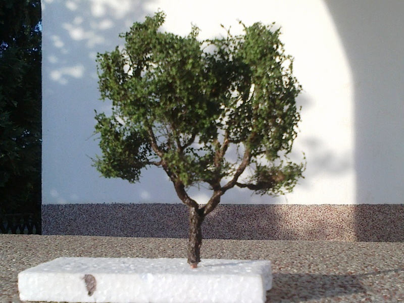

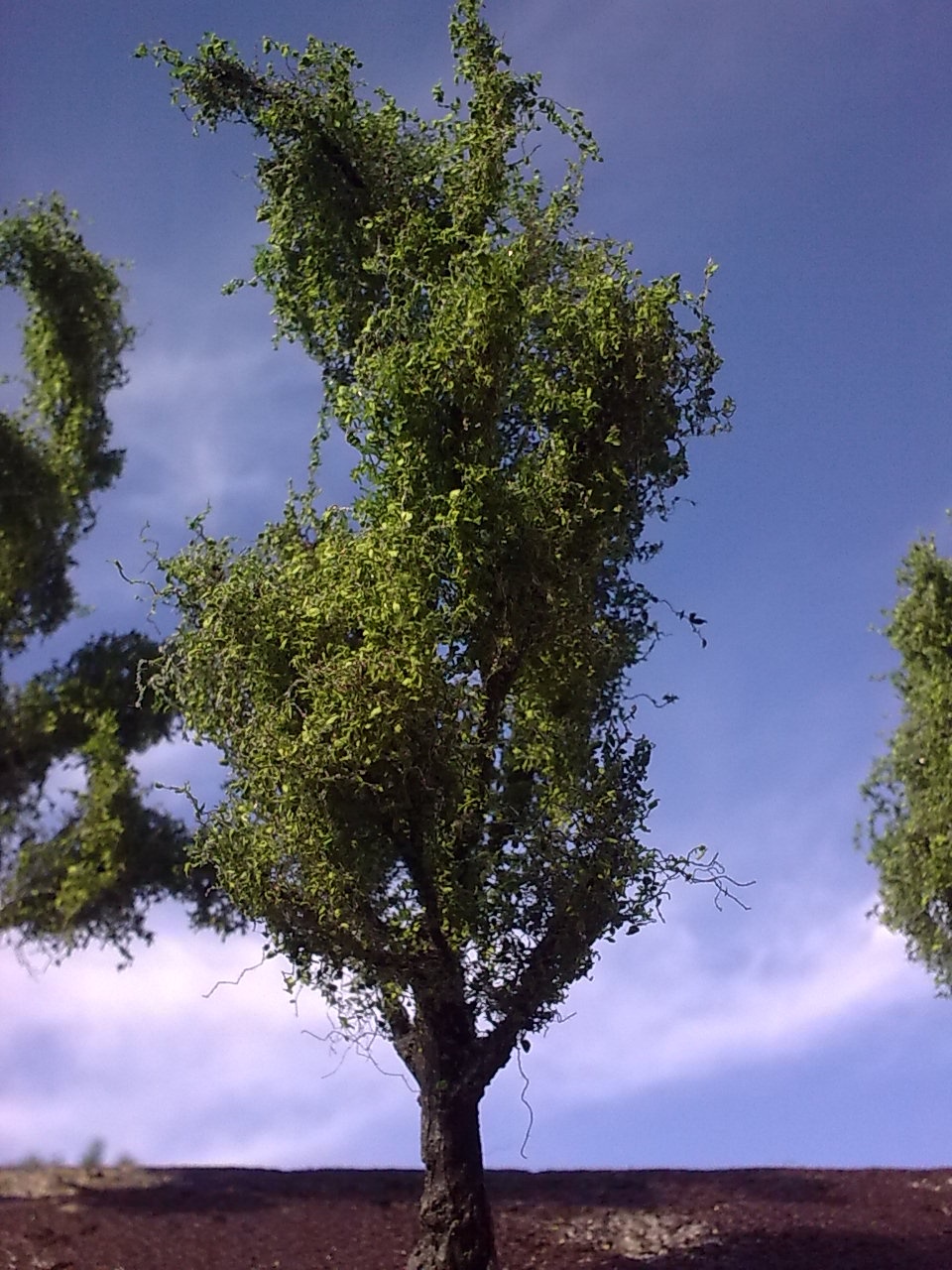

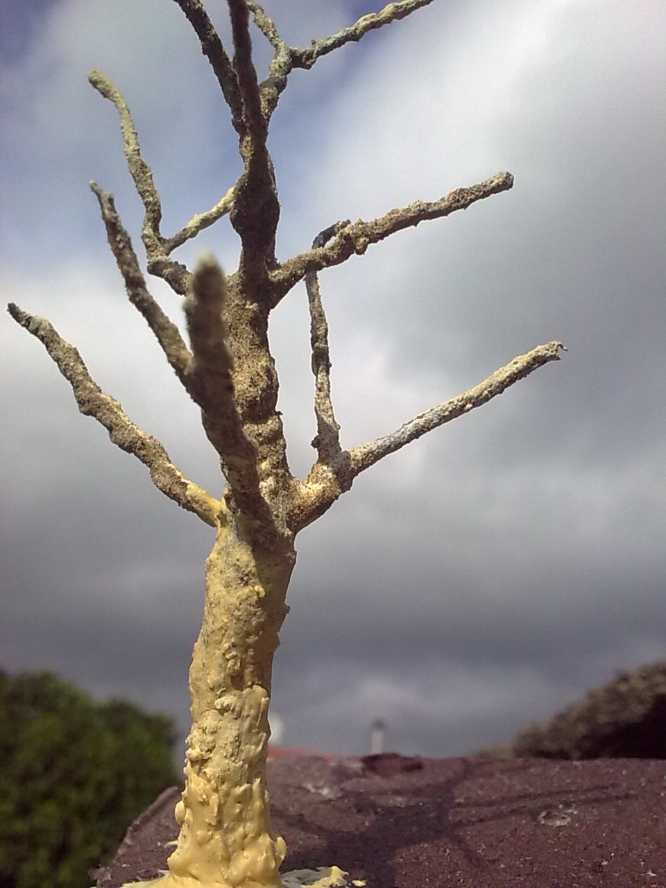

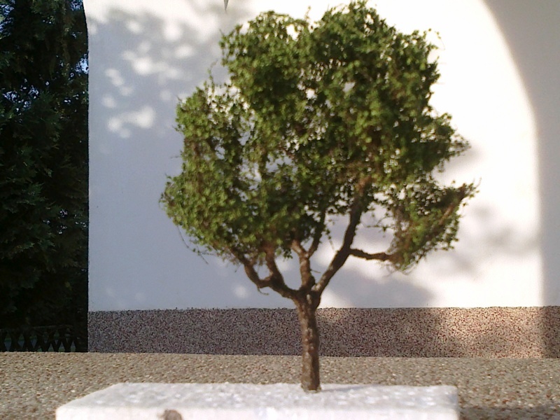

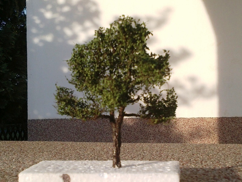

(#18767) sxapuka hozzászólása Válasz Júl 3, 2013
Mai termés:

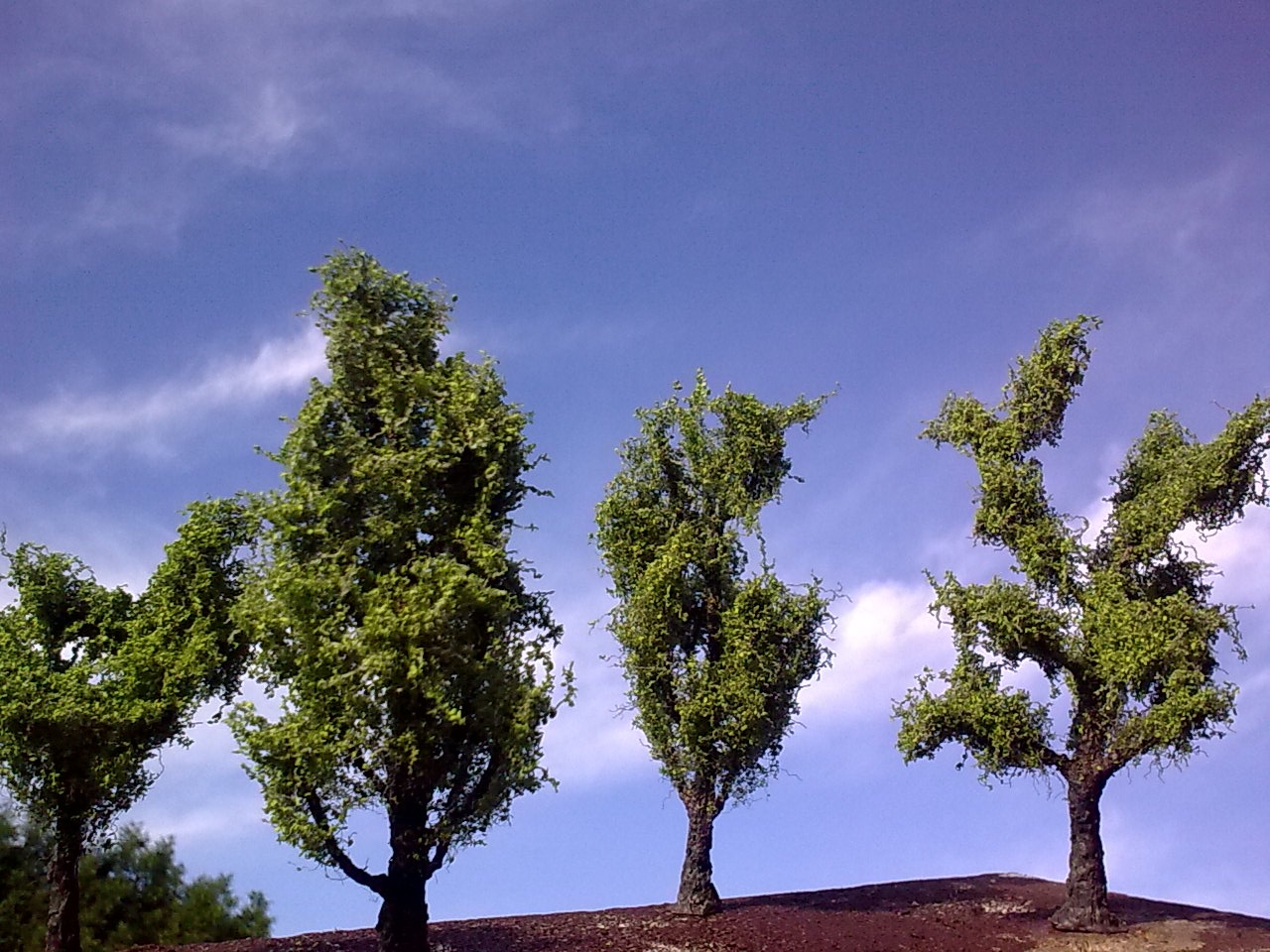

(#18768) sxapuka válasza sxapuka hozzászólására (#18767) Válasz Júl 3, 2013
Folytatás
