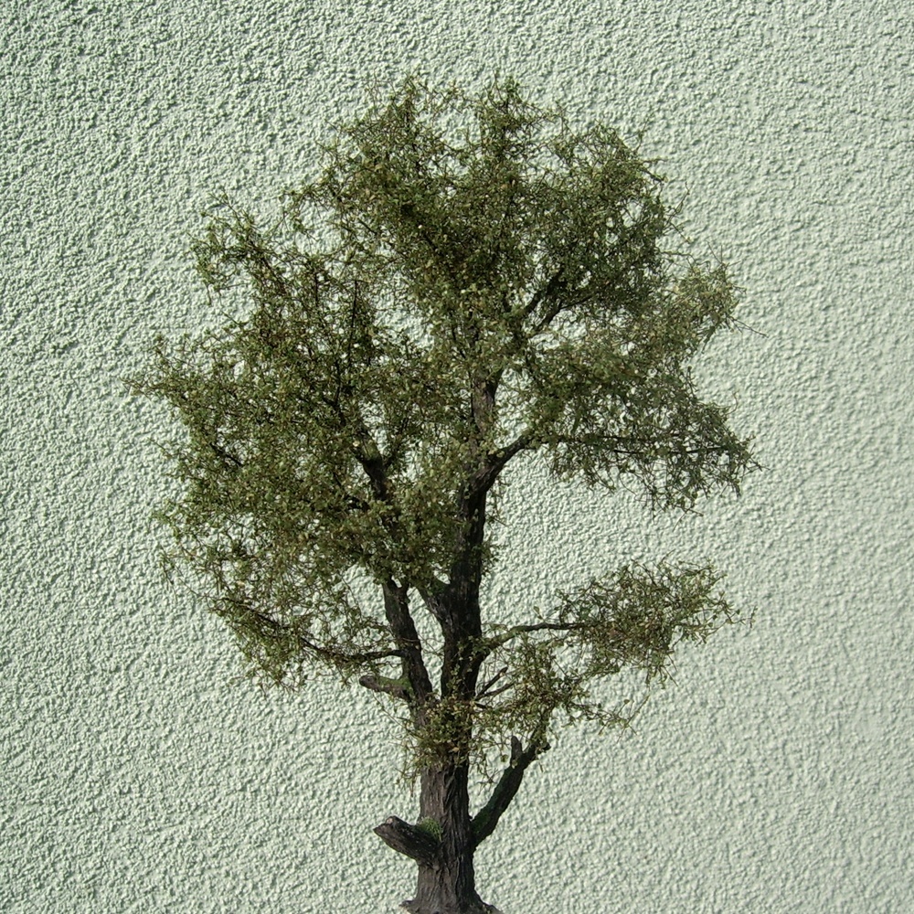

(#11731) jumo31 válasza jumo31 hozzászólására (#11730) Válasz Dec 21, 2012

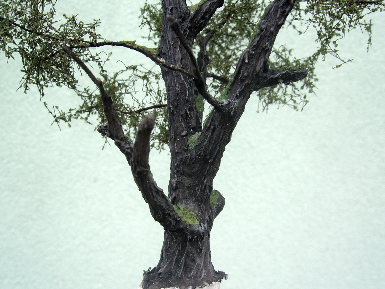

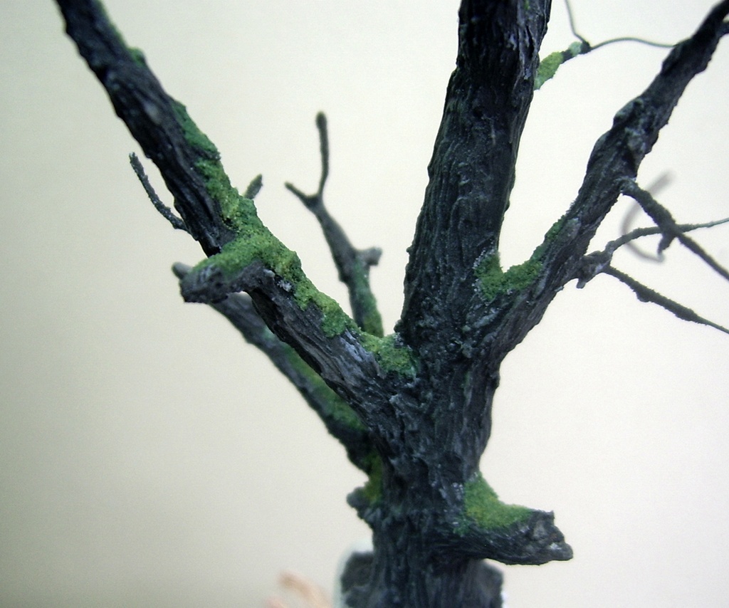

és egy közelebbi kép...

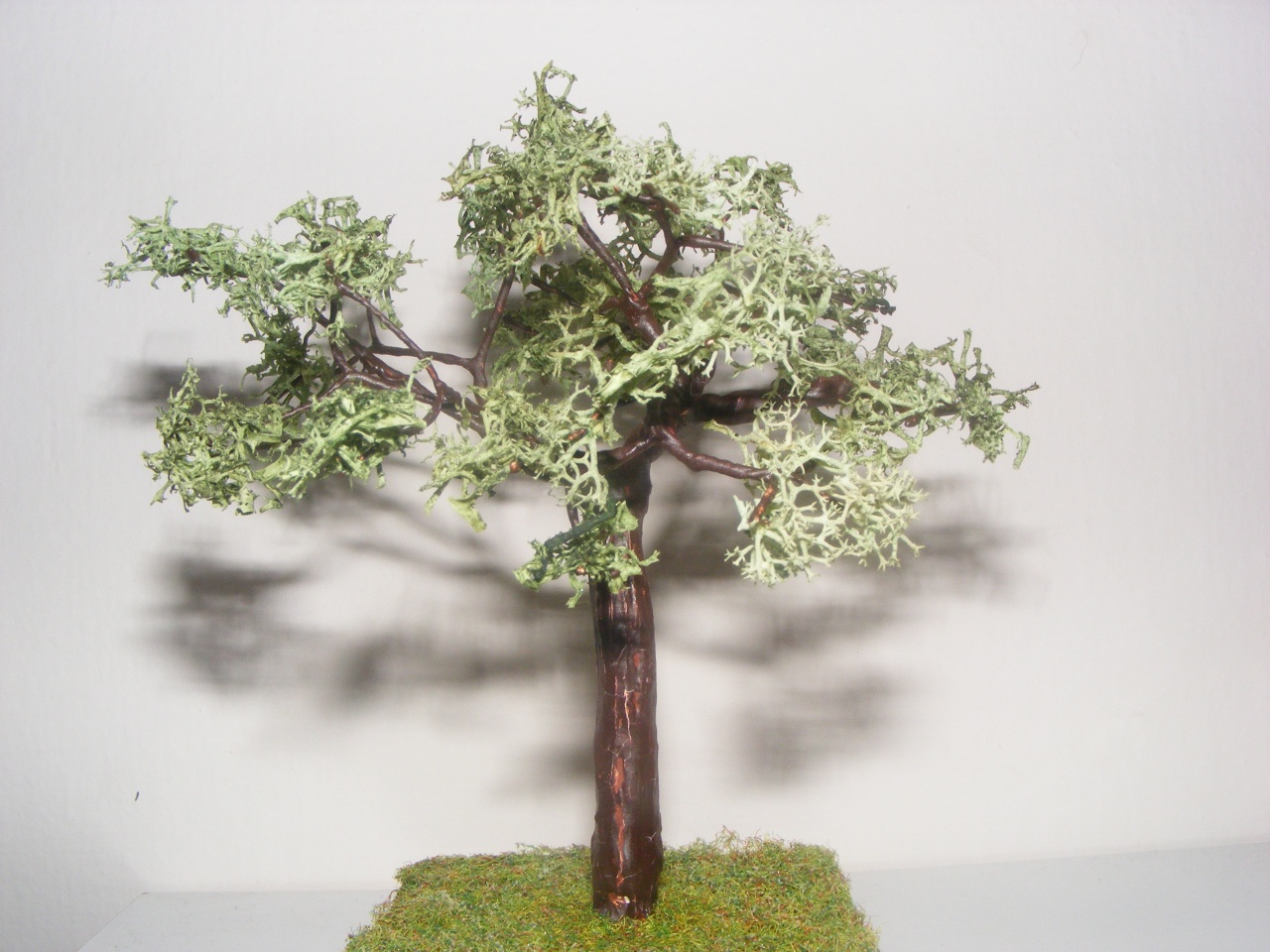

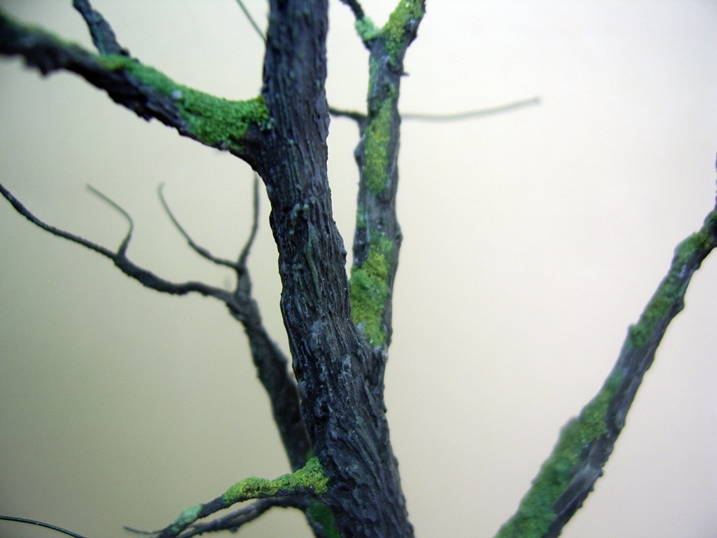

(#11734) jumo31 válasza SzerNoh hozzászólására (#11696) Válasz Dec 21, 2012
Szóval a moha...
Elvileg impregnálva van, amit vettem, egy virágboltban.
Amit eddig tapasztaltam, hogy a napfény hatására hajlamos fakulásra. Ezt egy zöld festék sprayel (Dupli-Color) orvosoltam, hevenyész módon szórva, azaz itt-ott.
A kezdetleges fákat, próbálgatással kb ez év júniusában készítettem, kísérleti jelleggel, az oldalnak köszönhetően.
Ezek elég gyérek voltak, inkább a ti útmutatásotokat próbálgattam.
Az imént feltöltött verziót éreztem olyan állapotúnak, amit megoszthatónak gondoltam.
A válaszod alapján úgy érzem, tényleg ideje kipróbálnom azokat az anyagokat amiket írtál!
A cikkeid és a képeid alapján köszönöm a mintát!
A fa készítés alkalmával felvetődött bennem, hogy két fakészítő verzió létezhet: ami gyors és hamar megvan, és elmegy, a másik, meg az igényes, fullos, de terepasztalra, ha sok kell, meggondolandó!
(#11738) SzerNoh válasza jumo31 hozzászólására (#11734) Válasz Dec 21, 2012
Ha sok fát szeretnél egy helyre akkor érdemes úgy is csinálni hogy az erdő szélén levő fákat alaposan kidolgozod és a már beljebb levő fáknak meg csak a tetejét .

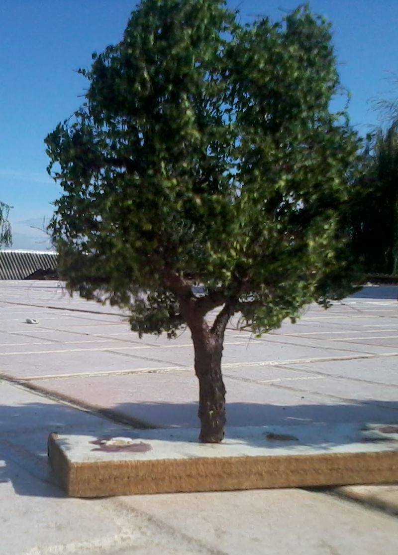

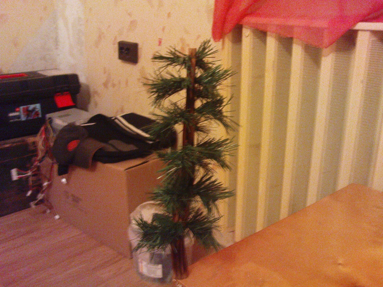

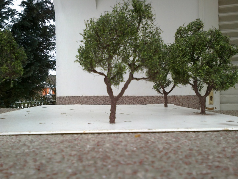

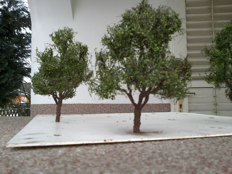

(#11743) Pichon hozzászólása Válasz Dec 22, 2012

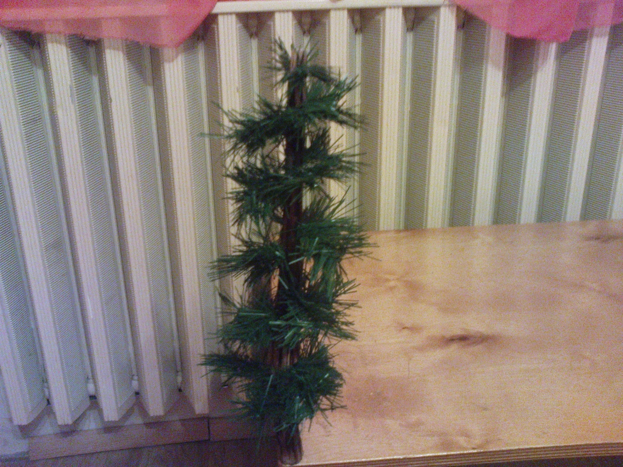

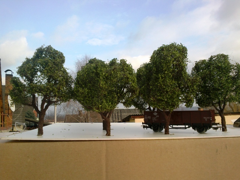

Sziasztok!! Nincs valami jó telefonom így csak ilyen képet tudok küldeni, de az első fám ilyen lett
(#11754) máNia válasza Pichon hozzászólására (#11743) Válasz Dec 22, 2012
Nagyobb tétel 20ezrest áldoznék egy kisebb ligetre.

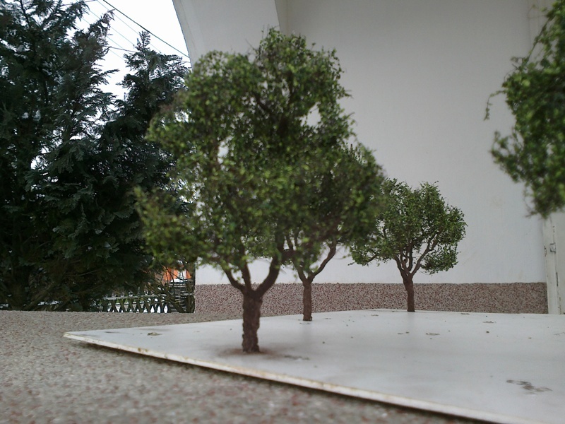

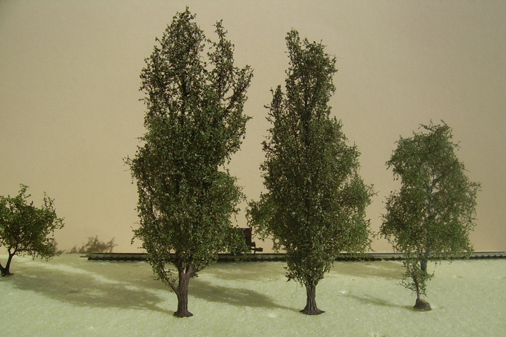

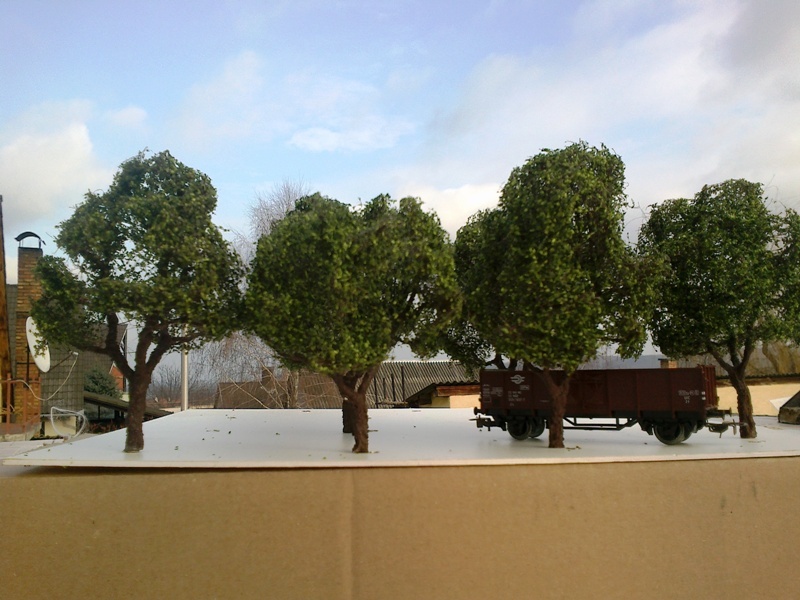

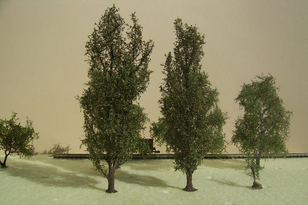

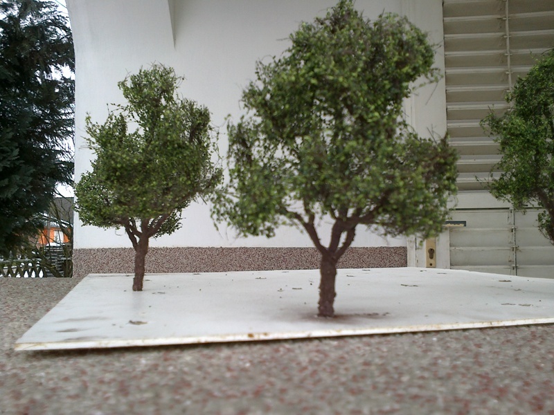

(#11757) sxapuka hozzászólása Válasz Dec 22, 2012
Akkor én is teszek fel pár képet!
(#11759) Pichon válasza máNia hozzászólására (#11754) Válasz Dec 22, 2012
Elsőre nem is rossz Szerintem de majd ki alakul a dolog.
(#11760) Pichon válasza sxapuka hozzászólására (#11757) Válasz Dec 22, 2012
Nagyon szépek,
(#11762) jumo31 válasza SzerNoh hozzászólására (#11738) Válasz Dec 22, 2012
Oké SzerNoh, a következő próbálkozás az erdő és amit írtál!
Ha lesz értékelhető eredmény szeretném majd veletek megosztani.
Köszönöm szépen az eddigi tanácsokat és ötleteket!
Ja, még a moha "sűrítést" (legsűrűbb lombozat mohából) azért még kipróbálom.
(#11763) jumo31 válasza sxapuka hozzászólására (#11757) Válasz Dec 22, 2012
Nagyon jól néznek ki, elismerésem!
(#11764) Váltógyártó válasza jumo31 hozzászólására (#11762) Válasz Dec 22, 2012
Az a baj a mohával, hogy akármennyire sűríted, lombhatást nem fogsz elérni vele, lévén csak ágai vannak. Egy-két N-es asztalpn láttam magában, mint bozótost, de önmagában lombnak sz.tem nem alkalmas.
(#11766) Váltógyártó válasza jumo31 hozzászólására (#11762) Válasz Dec 22, 2012
Bocs, én a zuzmóra gondoltam!
(#11771) Pichon válasza máNia hozzászólására (#11754) Válasz Dec 22, 2012
Szerintem elsőnek csak próbálkozom a fákkal, de azért köszi szépen. Jó lenne nekemis csinálni a többit majd igaz még csakmárcius fele lesz meg az asztal és a vonat, dejobb bele kezdeni a dolgokba.

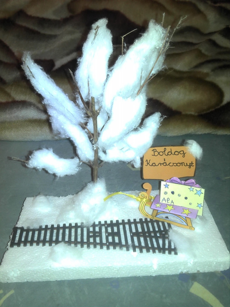

(#11821) Váltógyártó hozzászólása Válasz Dec 24, 2012
A kislányom által készített diorámával kívánok kellemes ünnepeket mindnyájatoknak!
(Szerintem van olyan jó, mint BaTTkáé!
(#11825) Frankye válasza Váltógyártó hozzászólására (#11821) Válasz Dec 25, 2012
Talán még egy picit szebb is! (Bocs, BaTTka!)
(#11828) BaTTka válasza Frankye hozzászólására (#11825) Válasz Dec 25, 2012
Hogy egy klasszikust idézzek: "NEM KICST, NAGYON"

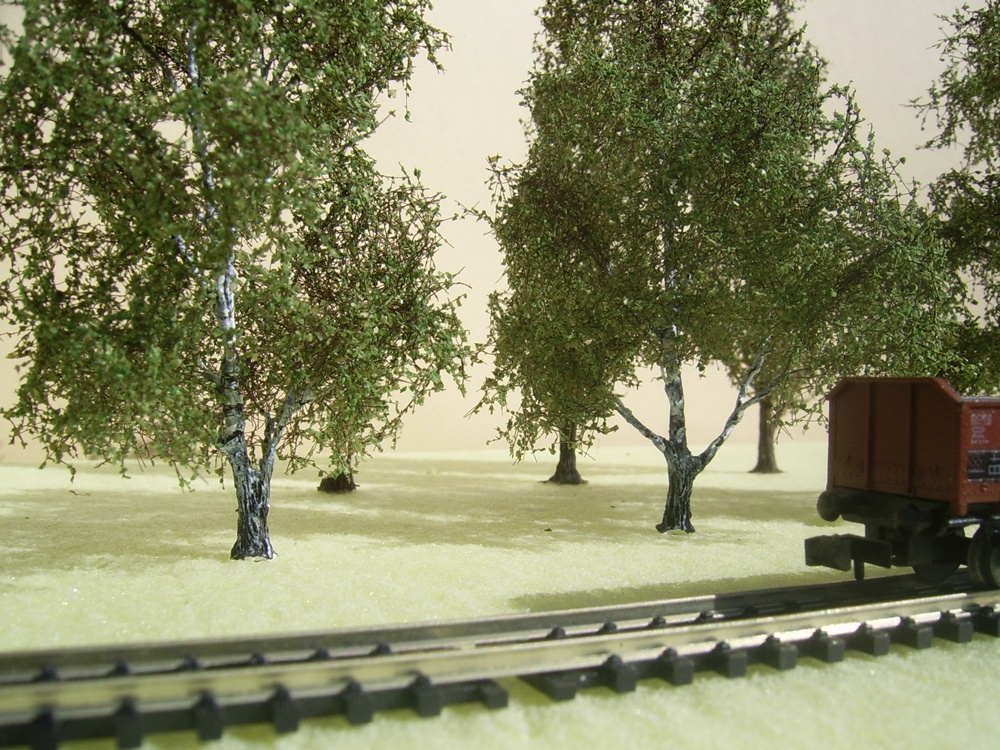

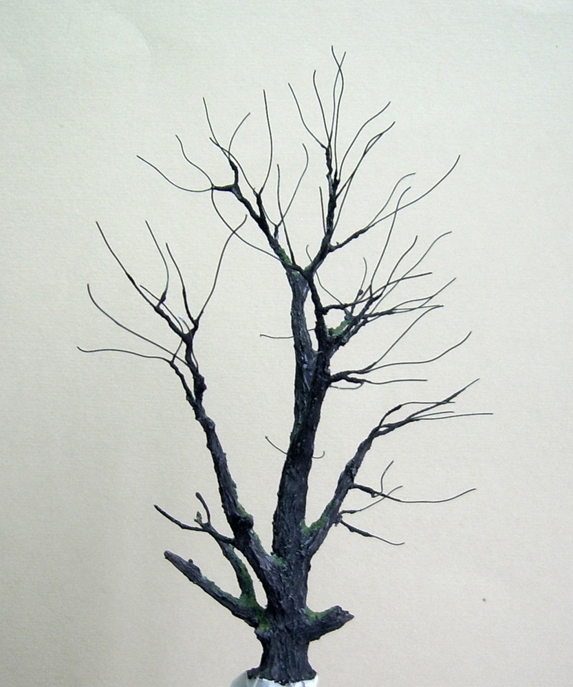

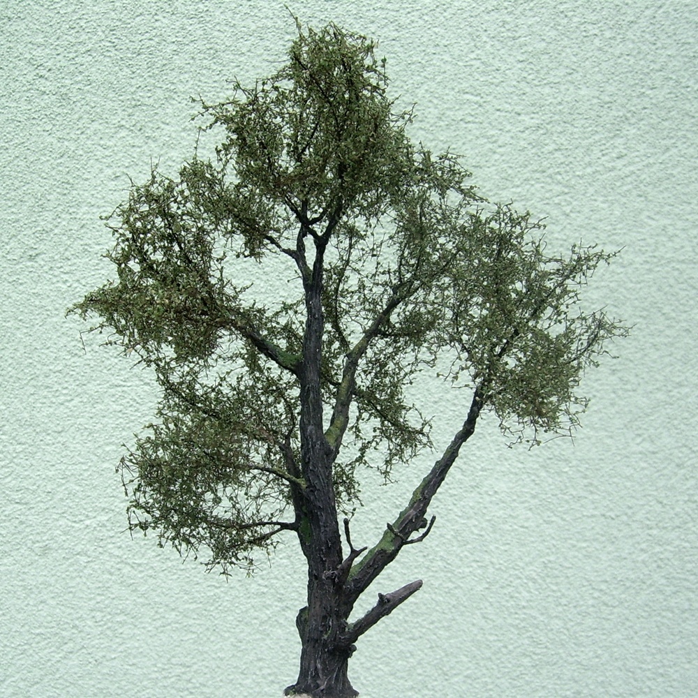

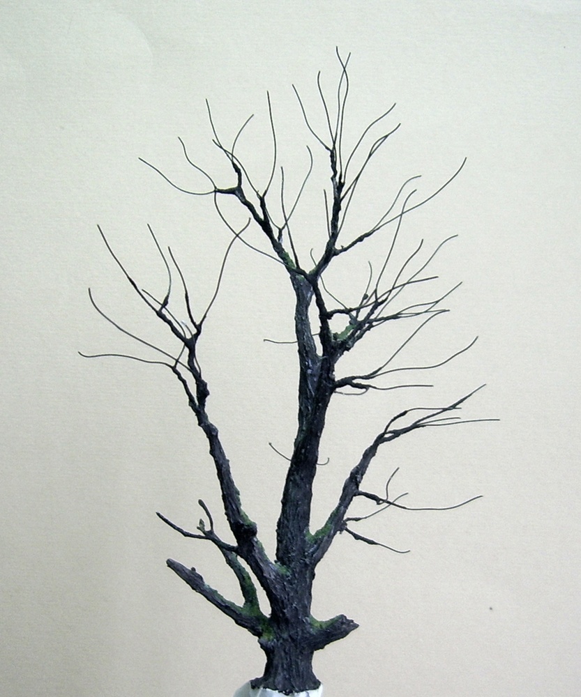

(#14905) BaTTka hozzászólása Válasz Márc 12, 2013
Hogy ne csak a könyvről beszéljünk...

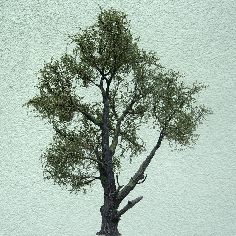

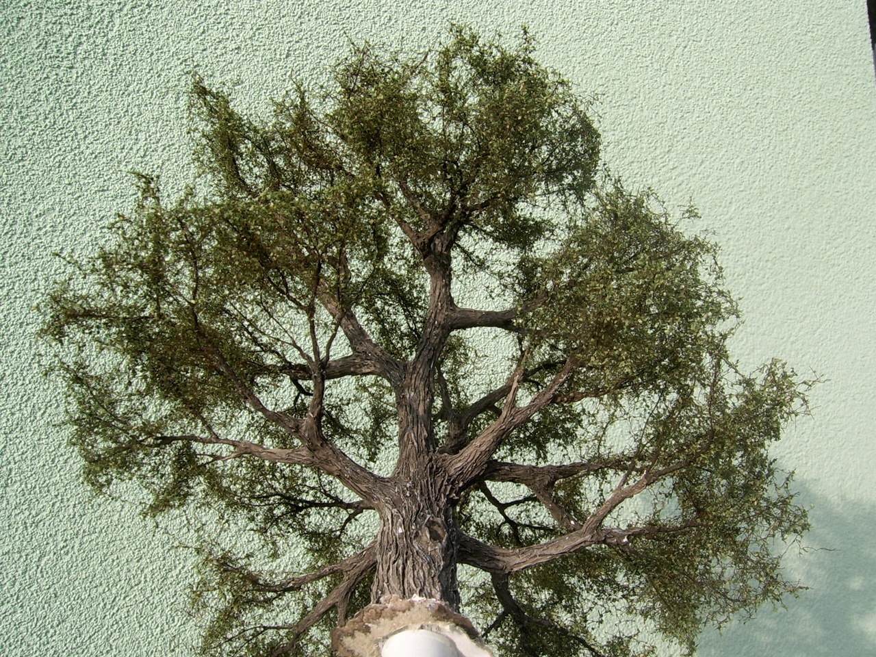

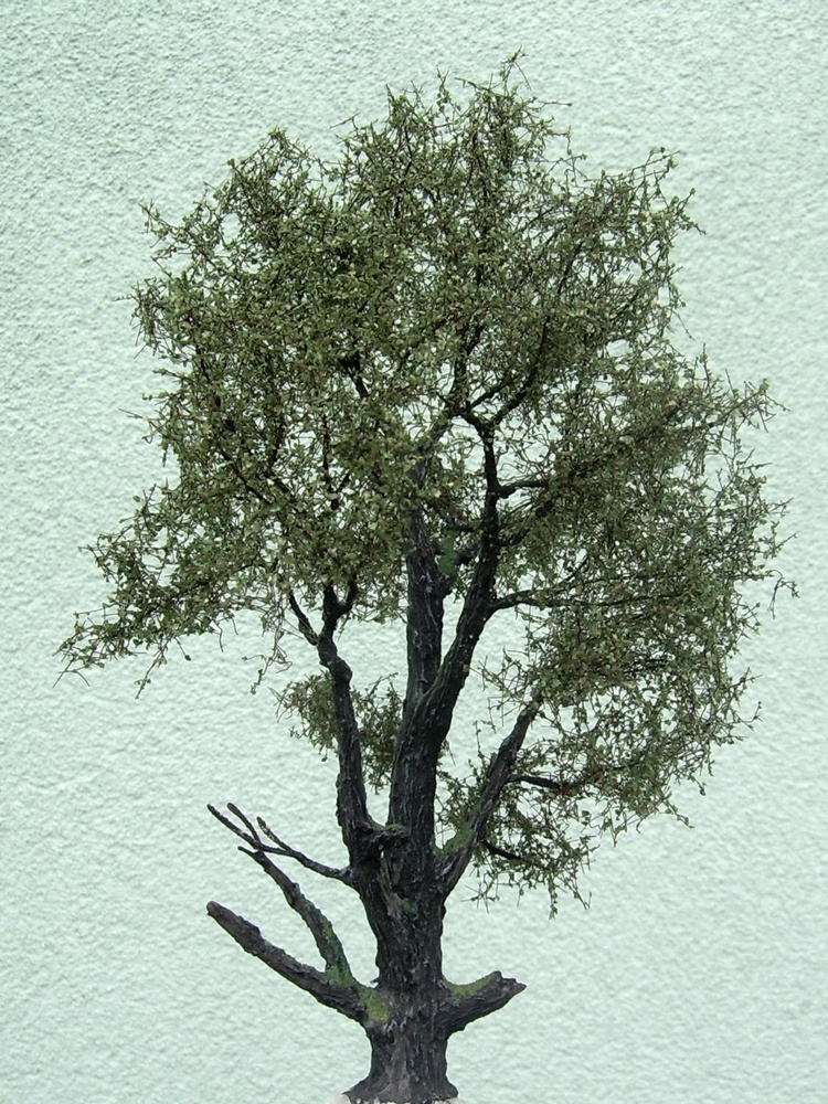

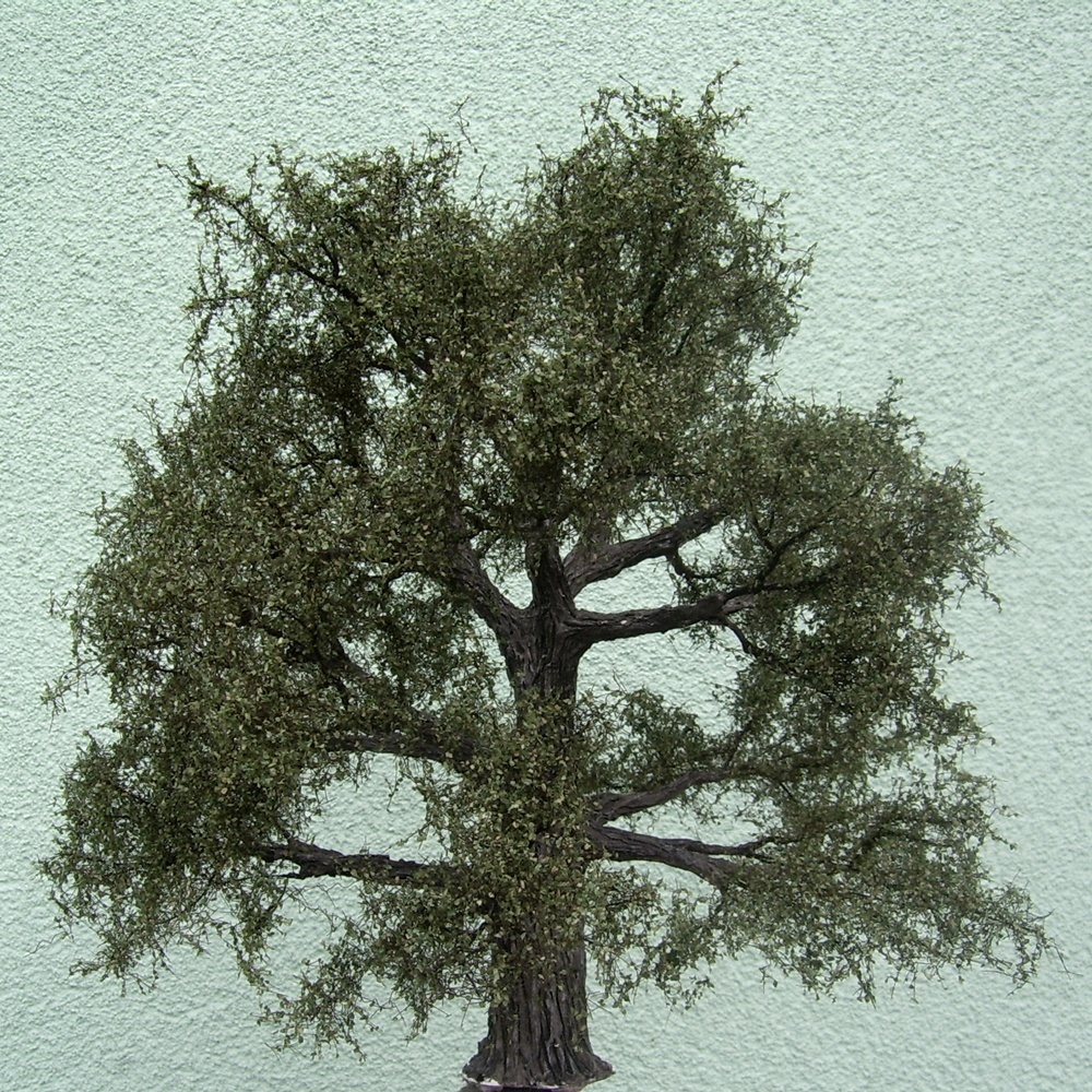

(#14927) BaTTka válasza BaTTka hozzászólására (#14905) Válasz Márc 13, 2013
És immár lombosan:

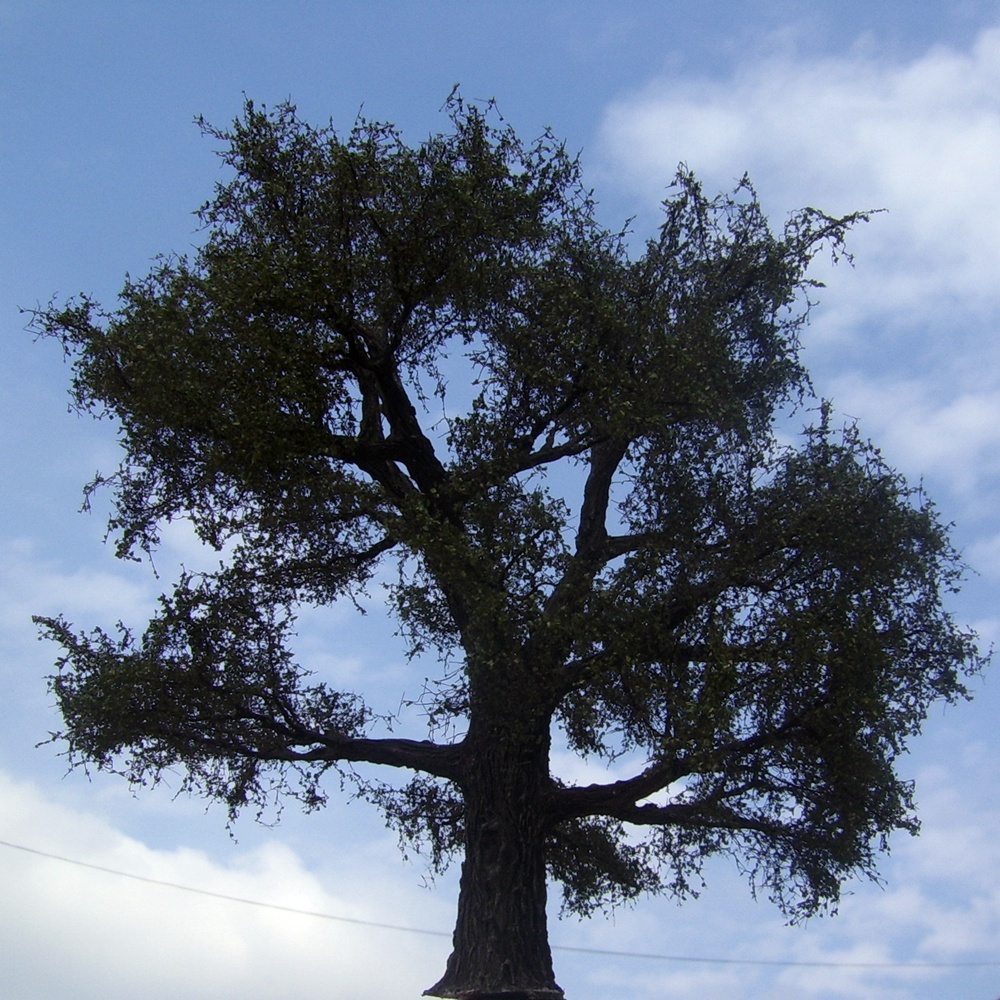

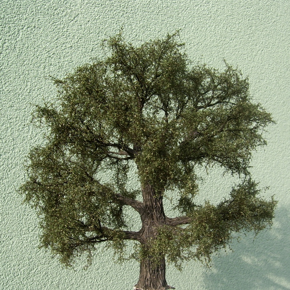

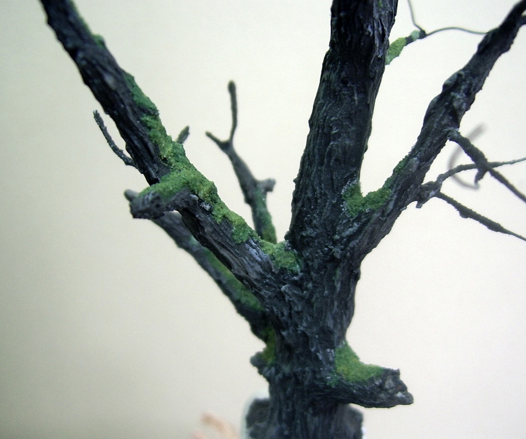

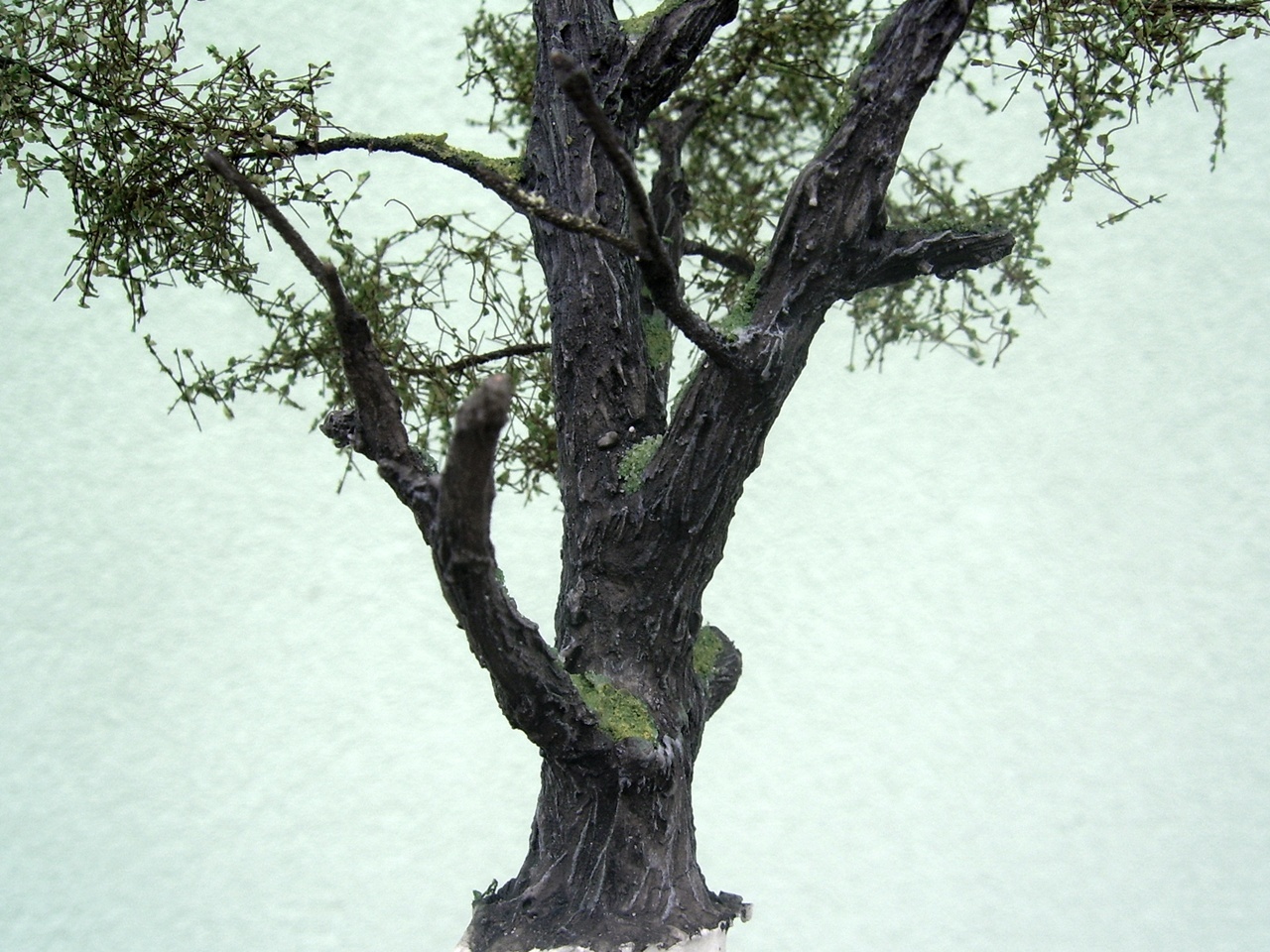

(#14928) BaTTka hozzászólása Válasz Márc 13, 2013
Ez meg egy Tölgyike Előzményei a terepépítés topikban...
(#14931) Váltógyártó válasza BaTTka hozzászólására (#14928) Válasz Márc 13, 2013
BakkeR!
Megfogadtam, hogy nem dicsérlek folyton, de ez gyönyörű szép lett!!!

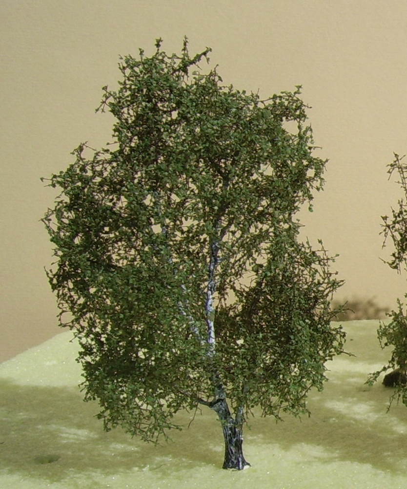

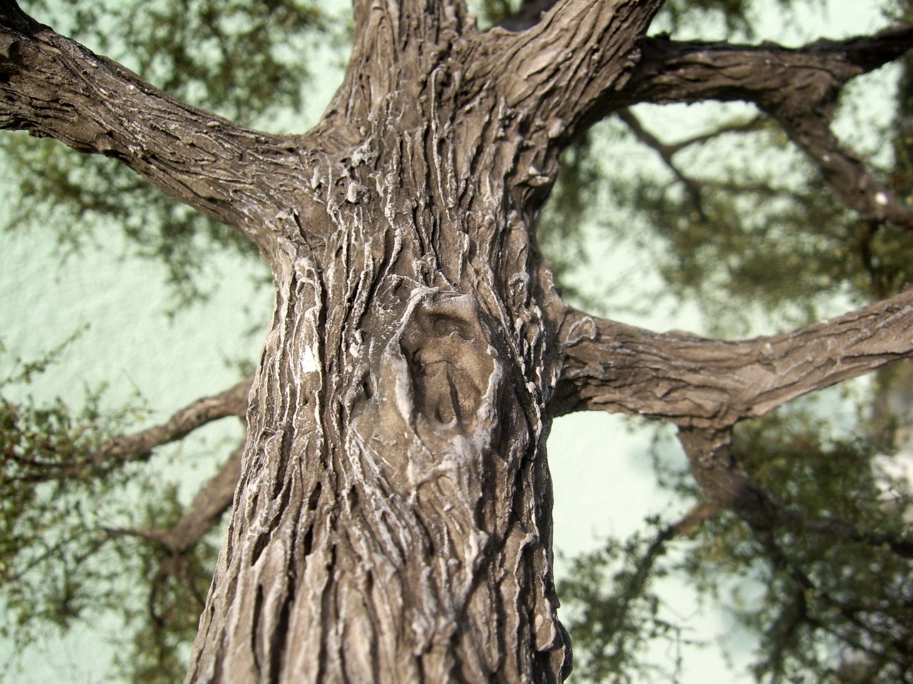

(#14932) BaTTka válasza Váltógyártó hozzászólására (#14931) Válasz Márc 13, 2013
Köszönöm
Hálából pár frissebb kép. Úgy értve, hogy miután ezeket feltettem, kisütött a nap, így készültek jobb képek.

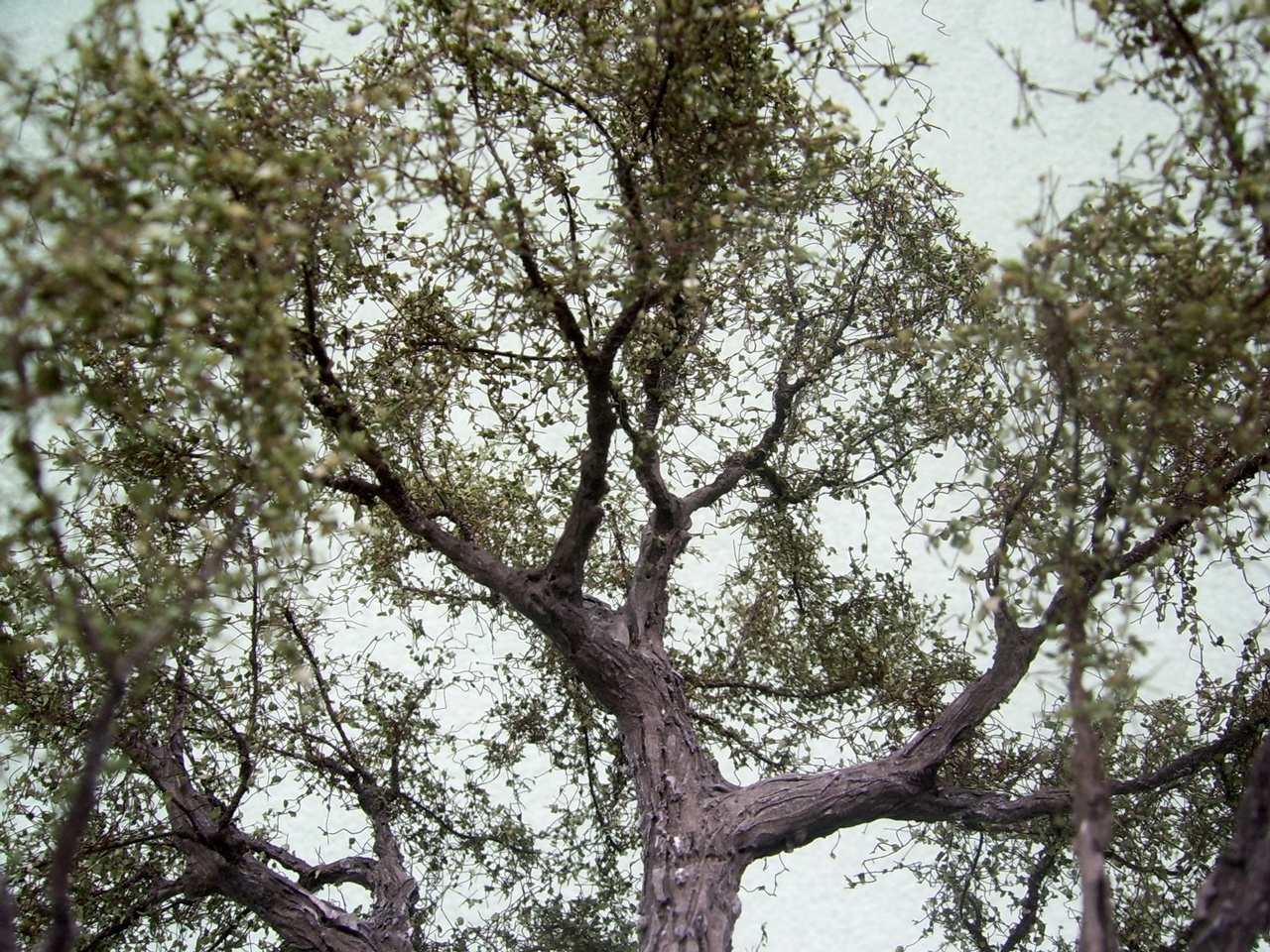

(#14933) Váltógyártó válasza BaTTka hozzászólására (#14932) Válasz Márc 13, 2013
Egy cimborám nézegette a fáimat, én meg mondtam neki, hogy nem lettek túl jók.
Kérdezte, hogy mikor lesznek jók?
Mondtam neki, akkor, ha a fény felé fordítom, és alulról ránézek, akkor el tudom képzelni, hogy egy fa alatt állok!
Hát a harmadik kép alapján ezt simán el tudom képzelni!
(#14939) Tapti válasza BaTTka hozzászólására (#14932) Válasz Márc 13, 2013
Gratula a fákhoz!
Milyen lombképzőt használsz? N-s hez is jó szerinted?

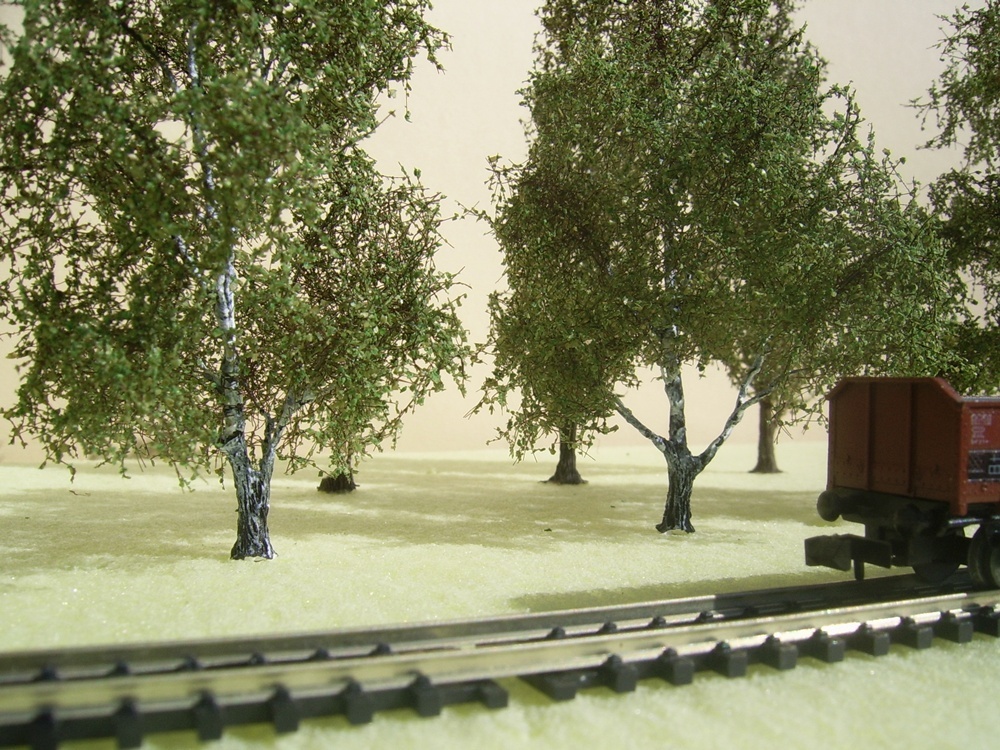

(#14948) BaTTka válasza Tapti hozzászólására (#14939) Válasz Márc 13, 2013
POLÁK-ot használok. Jó N-eshez is. Ezek is azok

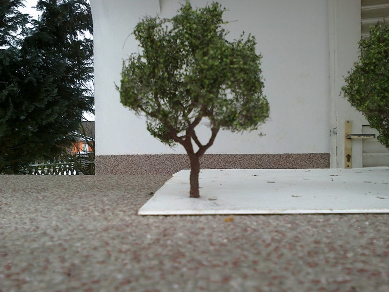

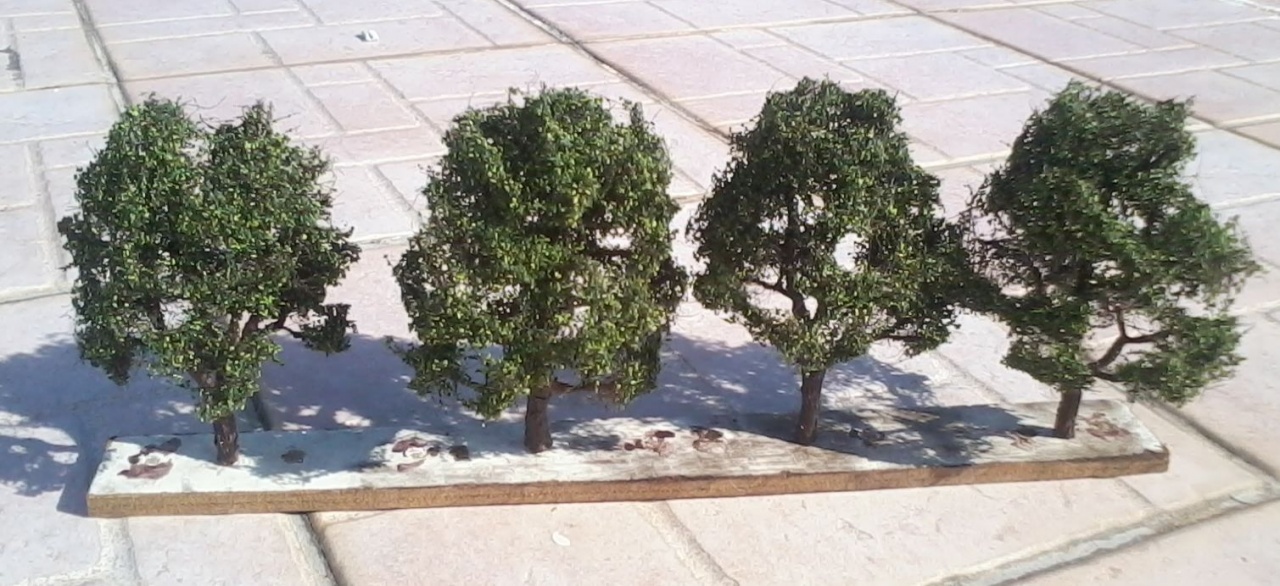

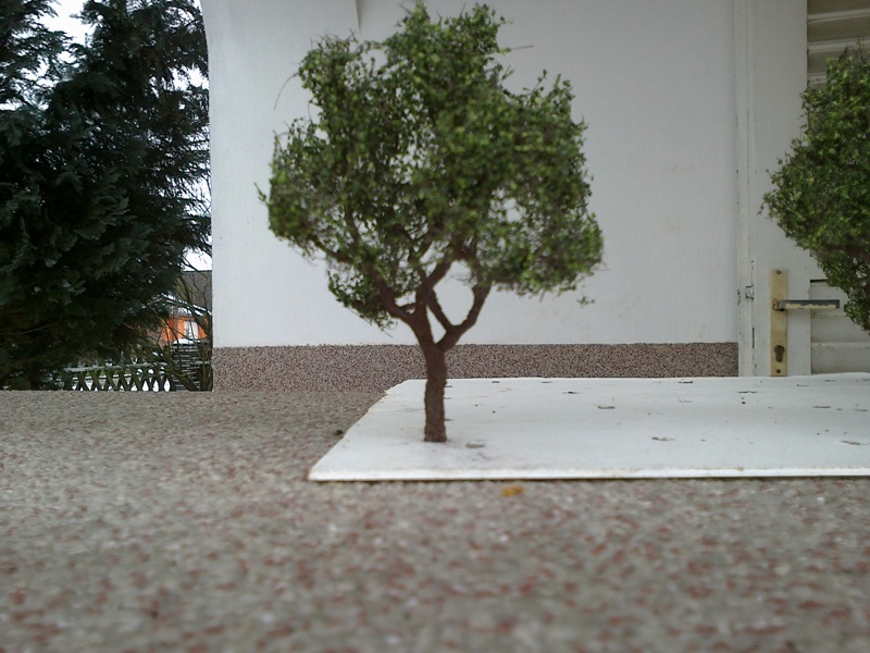

(#15046) sxapuka hozzászólása Válasz Márc 16, 2013
Mivel az időjárás miatt horgászni nem tudtam, készítettem pár fát.

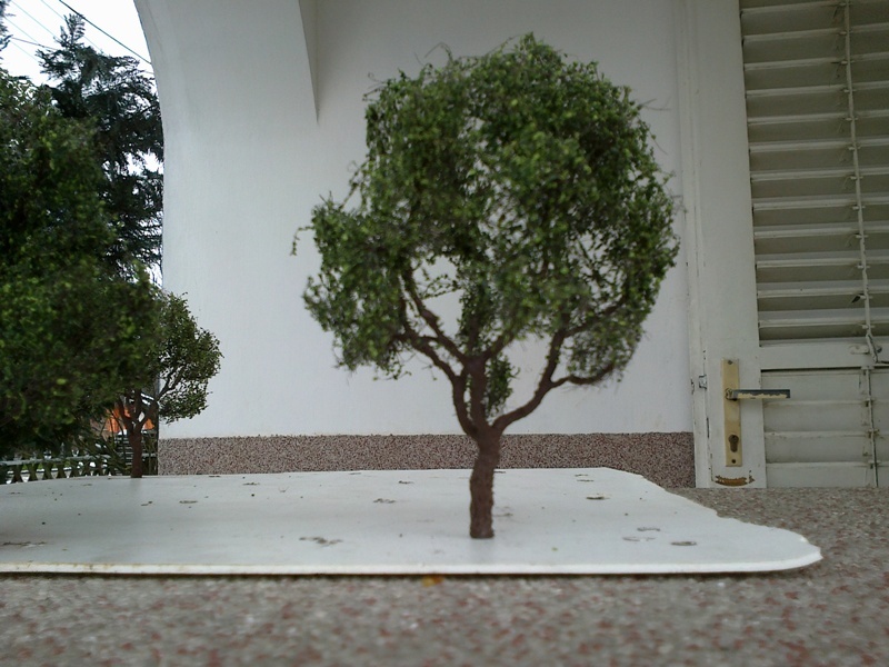

(#15047) sxapuka hozzászólása Válasz Márc 16, 2013
még pár darab:

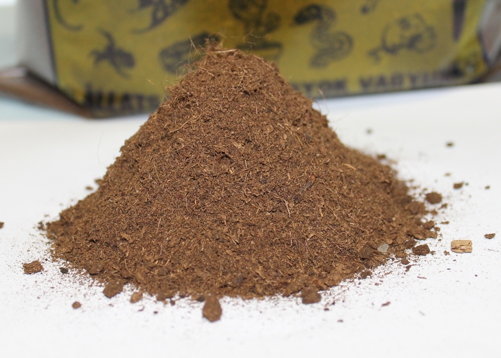

(#15171) Zsolt76 hozzászólása Válasz Márc 19, 2013

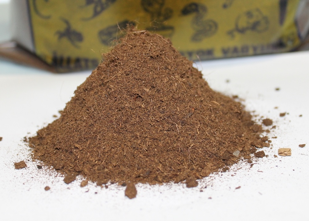

Tisztelt Mesterek!
Ha jól tudom, általában a fa törzsének egyik alapja a fűrészpor.
Kérdésem, hogy van-e értelme helyette hasonló méretű tőzeggel kísérletezni? Próbálta-e már valaki?
(#15172) Váltógyártó válasza Zsolt76 hozzászólására (#15171) Válasz Márc 19, 2013
Én speciel homokkal szoktam fűrészpor helyett...
(#15175) BaTTka válasza Zsolt76 hozzászólására (#15171) Válasz Márc 19, 2013
Ahogy én ezt a tőzeget elnézem, szerintem ezt azért nem kéne erőltetni Amúgy én is homokkal szórom. De ha sima kiszárított porrá tört földdel csinálod az is jó lehet. Bár én még nem próbáltam. Miért is tenném, amikor van vagy egy köbméter homokom

(#15182) Zsolt76 hozzászólása Válasz Márc 19, 2013
Köszönöm! Egy régebbi leírásban volt a fűrészpor. Igaz, a homok kisebb szemcséjű és egyszerűbb vele dolgozni!
(#15184) jumo31 válasza Zsolt76 hozzászólására (#15171) Válasz Márc 19, 2013
szia
Én mint kezdő, próbálkoztam a fatapasszal is, azzal nagyon művit is lehet kialakítani, türelemmel, karcolásokkal.
A tőzeg, amit feltettél én nekem, mint kezdőnek azt mondja: Próbáld ki, és lásd! Esetleg még jobban aprítani, mert mintha túl nagy szemcsés lenne. Az előbbi mesterek hozzászólása a tutkó, fűrészpor, vagy homok, vagy föld...amit majd színezned kell.
De van olyan eljárás is, hogy betekerik vékony papírral, ami át van itatva ragasztóval. Sőt, olvastam olyat is, hogy erre még keményedő gyurmát visznek fel...
Hát én csak ennyit szerettem volna hozzászólni...
(#15187) Zsolt76 hozzászólása Válasz Márc 19, 2013
Hm. Tényleg. Nemrég vettem levegőre száradó gyurmát... Lehet, hogy kísérletezgetni azzal is lehetne. Köszi az észrevételt. Ezt amúgy is a saját szórakoztatására csinálja az ember.
