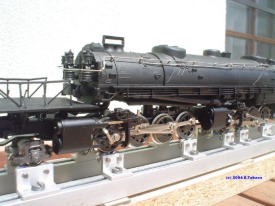

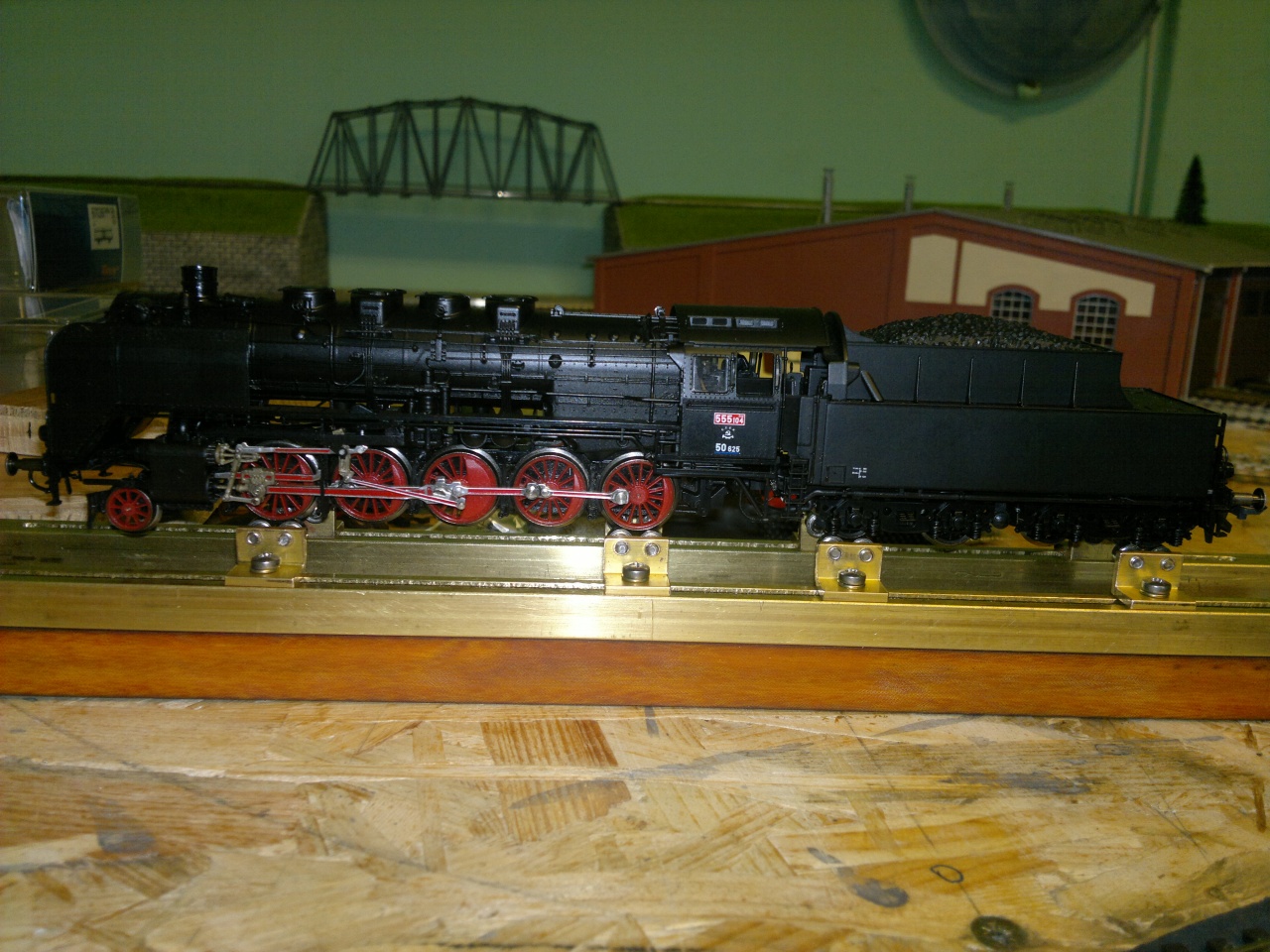

Nyitottam egy uj témakört, ahol bemutatnánk a modellezéshez jol használható szerszámokat és segédeszközöket.
Nem kivánom pontosabban megkötni a hozzászólok kezét, azaz ide bármit tehettek, amit szeretettel használtok a hobbinkhoz.
Pl. egy ilyen probapadot.

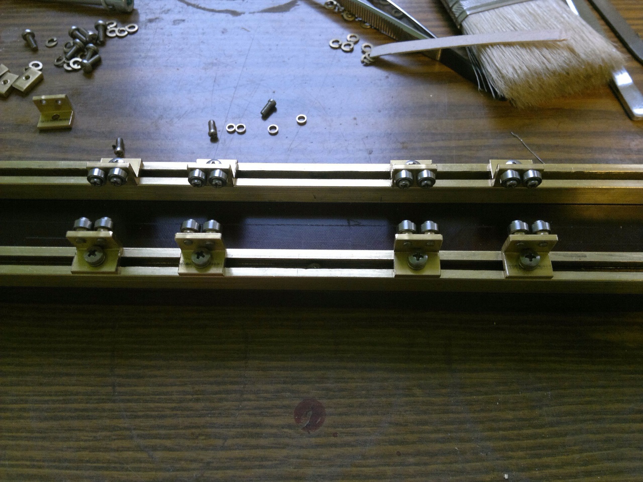

(#13493) etwg válasza HOTotya hozzászólására (#13491) Válasz Jan 31, 2013
Természetes minden otthon készült.

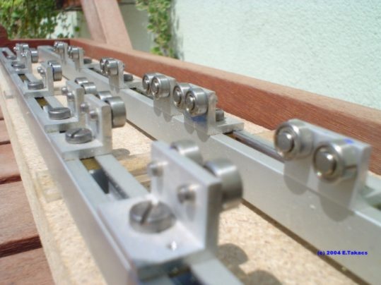

A két also vezetö idom nem más, mint egy 10x10mm-es ALU zárt profil (nyégyszögcsö - barkácsbolt).
Ebbe az egyik oldalába majdnem végig martam egy 3mm-es nyilást. (Az egyes méretü modellek miatt 80 cm hosszú az egész szerkezet).
Akinek nincs marogépe az bizonyos feltételek teljesitése mellett kézi elektromos fafürésszel is megoldhatja a marást - egyik barátom igy cikizett).
Az L idomok szintén 10x10mm ALU darabok. A 1/4" csapágyakat sok börzén kilóra lehet venni, ha szerencséd van tengellyel együtt (nekem volt ), amik 1/8" csonkba végzödnek, igy simán bele lehet préselni az alu idomba furott 3mm-es lyukakba.
A csavarok a zártcsöben egy 8x8x2mm es sárgarézlapból készült anyába vannak behajtva igy bárhova tolhatók.
Az egyik zárt profil fix, a másik egy NYÀK lapon nyugszik, ahol ki vannak furva a különbözö nyomtávokhoz szolo furatok, igy 2 csavarral bármilyen nyomtávra állithato 12 - 45 mm között.
Az áramot is a NYÀK lapon keszetül kapja.

Eredetileg én is azon gondolkodtam, amikor jött ez az ötlet, ami sokkal univerzálisabb (és egyszerübb legyártani).
Van hozzá egy "vonalzó" vagy vinkli, amivel a szembenlevö csapágyakat aránylag könnyü beállitani.

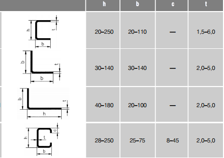

(#14439) enigma hozzászólása Válasz Feb 24, 2013
Amíg biztosat nem tudok addig itt van egy a katalógusukból kivágott kép, ez talán elárulja a főbb méreteket

(#14448) enigma hozzászólása Válasz Feb 25, 2013
Azt hiszem a célnak talán ez az alu C profil felelne meg legjobban, bár ennél is felmerül a minimális rendelés problémája, de ha mindjárt 3 szettnek állna neki az ember... Azonkívül az ára is nagyon baráti.

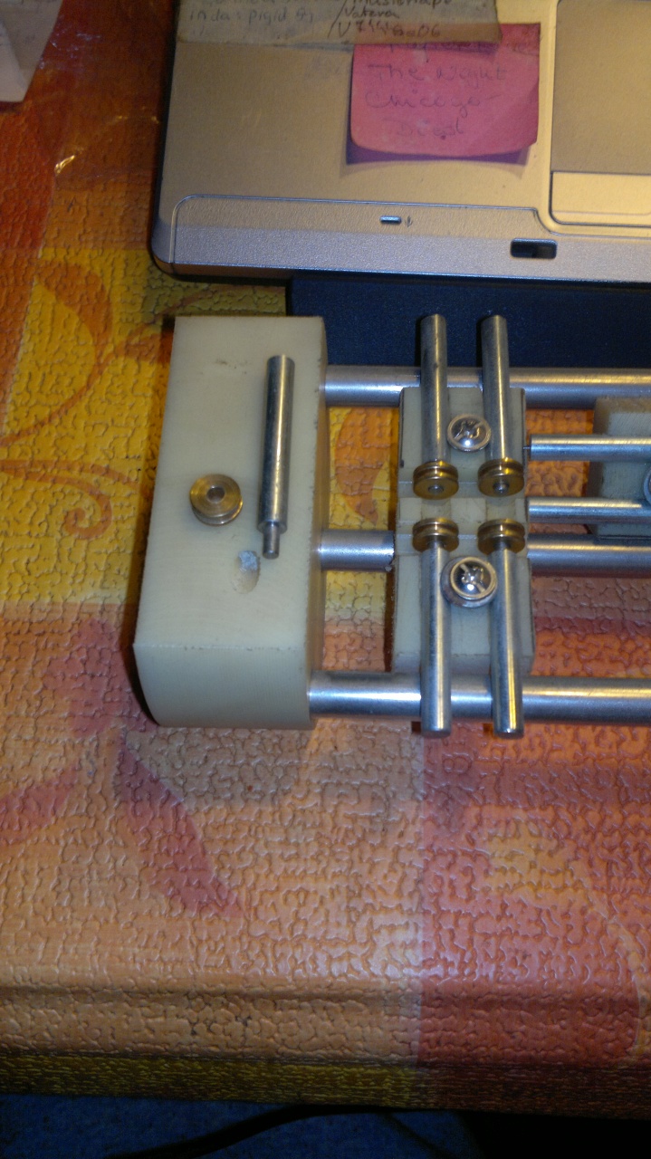

Ha, egy szegecsprésre tippeltél, ami kimondottan egy N-s Piko VT4.12. motorvonat miatt készült, akkor eltaláltad és tied a calypso zokni.

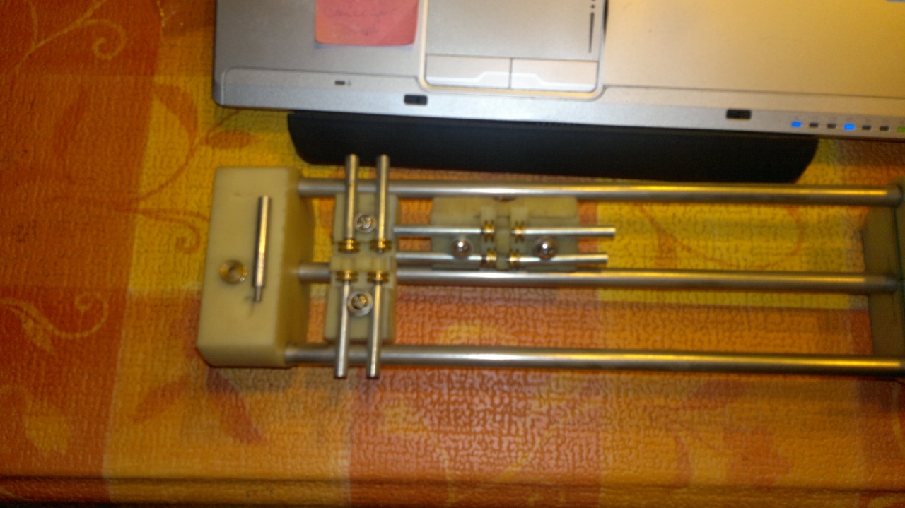

Én maradékból ezt hoztam össze egy munkatárssal . Hasonlót láttam gyáriban ez 1700FT volt. üdv
(#14854) etwg válasza pigid hozzászólására (#14853) Válasz Márc 10, 2013
Egészen jol néz ki. Te is szintercsapágyakat használtál?
(#14859) pigid válasza etwg hozzászólására (#14854) Válasz Márc 10, 2013
Szerintem ez csak siklócsapágy,acél a tengely bronz a kerék nincs rögzítve, könnyedén megy a futás a gépeknek.
(#14862) etwg válasza pigid hozzászólására (#14859) Válasz Márc 11, 2013
Csak azért gondoltam, mert a szintercsapágyokat készen és olcson lehet kapni. A mintaszerkezeten is ezt használják.

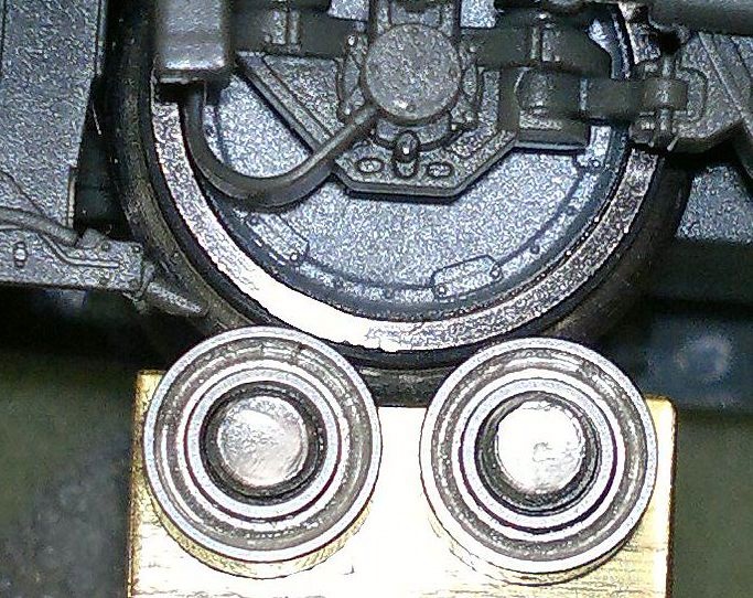

(#15881) Fordítókorongos hozzászólása Válasz Ápr 9, 2013
A fenn látható nagyon ötletes és olcsón megépíthető futópad kapcsán egy kérdésem merült fel.
Egyes mozdonyokon a forgóvázakon található homokolócső imitációk nagyon közel esnek a sínkorona tetejéhez(pl.:1047-es Taurusz,és sok más mozdonynál is).
Kérdésem,hogy futtatáskor elforog-e a mozdonykerék anélkül,hogy a homokolócső ne érne bele a csapágy külső átmérőjébe.
A fenti nagyfiúnál ez láthatólag nem okoz gondot.
Egyébként nagyon tetszik, építek magamnak is egyet,
a feltalálója pedig kitüntetést érdemelne azért,hogy közzétette nekünk!
Egy videót szívesen megnéznék róla,természetesen egy hangdekóderes mozdonnyal.
Jó modellezést! Üdv.:Korongos
(#15882) etwg válasza Fordítókorongos hozzászólására (#15881) Válasz Ápr 9, 2013
Sajnos ez a veszely fennáll és nem igen van orvosság ellene ( fizikai képtelenség).
Esetleg az lenne a megoldás amit mostanaban a Roco ötlött ki, ahol egy lapos szijjon futnak a kerekek.
(#15883) Fordítókorongos válasza etwg hozzászólására (#15882) Válasz Ápr 9, 2013
Esetleg,ha a csapágytengelyeket a lehető legközelebb
(a csapágyak közötti távolság max. 0,5mm) fúrjuk egymás mellé és mondjuk kisebb átmérőjű csapágyak ,akkor szerintem elforognak gond nélkül.
Megnézem a dolgot és beszámolok róla.
Azért a csapágyak vételára is fontos szempont nekem,mert
elég sok kell belőle.
Üdv.:Korongos
(#15885) etwg válasza Fordítókorongos hozzászólására (#15883) Válasz Ápr 9, 2013
Az sok mindentöl függ, pl. a kerék átméröjétöl!
Most 6,25 mm a csapágyátmérö, s 0.5 a hézag közöttük.
A szintercsapagyokat használsz azok átméröje 4 mm.
Számold ki mit nyernél s milyen kerekhez lenne ez jo. A szintercsapagyoknál még van egy trükk, hogy azoknak szokott lenni kb. 0,6 mmes karimája igy az bizonyos esetekben efférne a homokozocsö mellett. Ki kell probalni.
De engem annyira nem izgatnak ilyen homokozocsövek, s ha saját modellekröl van szo amire ilyen pad föként kell ott amugy is 0,8mm-es hajlékony szlikoncsövet használok megelözve a zárlatokat.

(#15915) Fordítókorongos válasza etwg hozzászólására (#15885) Válasz Ápr 10, 2013
Megnéztem a dolgot,és úgy néz ki,hogy elfér felette a cső!
6-os átmérőjű csapágyakat használtam, elsőre a távolságuk is nagyra sikerült egy kicsit (1mm),de még így sincs gáz vele.(290-ért kaptam a csapágyat)

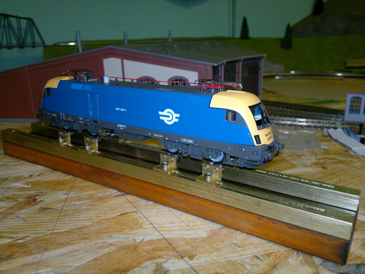

(#15980) Fordítókorongos válasza etwg hozzászólására (#15916) Válasz Ápr 13, 2013
Sikerült összehoznom a házi futópadomat!
Egyszerű volt megcsinálni nem volt semmi extra benne,
még a marás sem jelentett gondot.
Fúrógépbe fogott 3-as maróval 2db. vezetősín között minden gond nélkül kimarható,nem muszáj hozzá mozgatható asztal vagy marógép.
Egyedül a két L-idomot csinálnám 10x10-es helyett 15x15-ösből,ha újból csinálnám,mert akkor könnyebben hozzáférhetőek lennének felülről a csapágyak rögzítőcsavarjai.
Egyébként jól szuperál,mindenféle mozdonyhoz könnyedén beállítható,csak ajánlani tudom mindenkinek.
