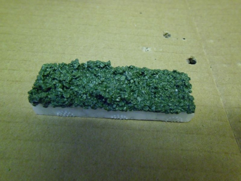

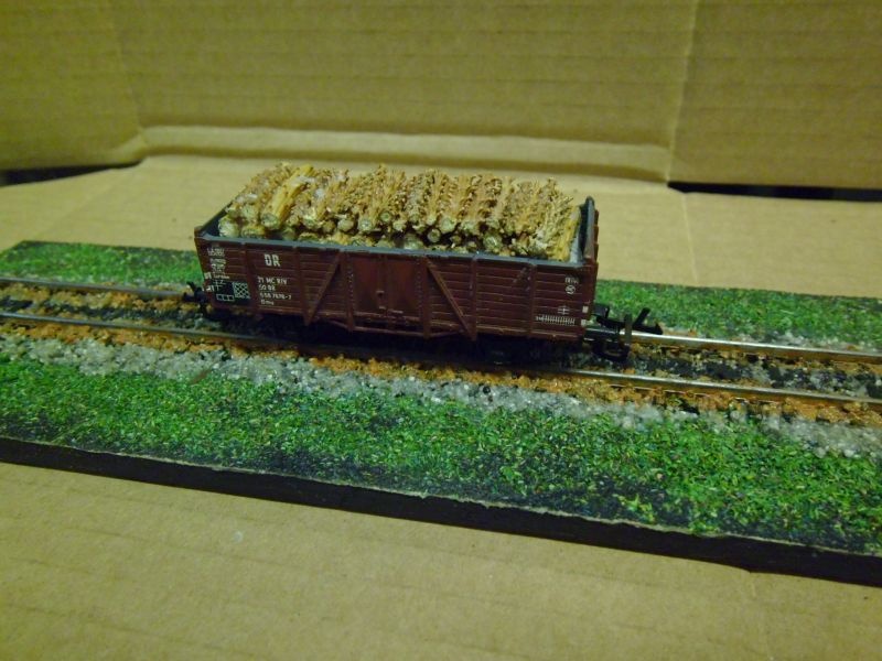

(#14951) Zsolt76 hozzászólása Válasz Márc 13, 2013
Luc fenyőfából való próbálkozás, valószínű a bodza szebb, simább és látványosabb lesz...

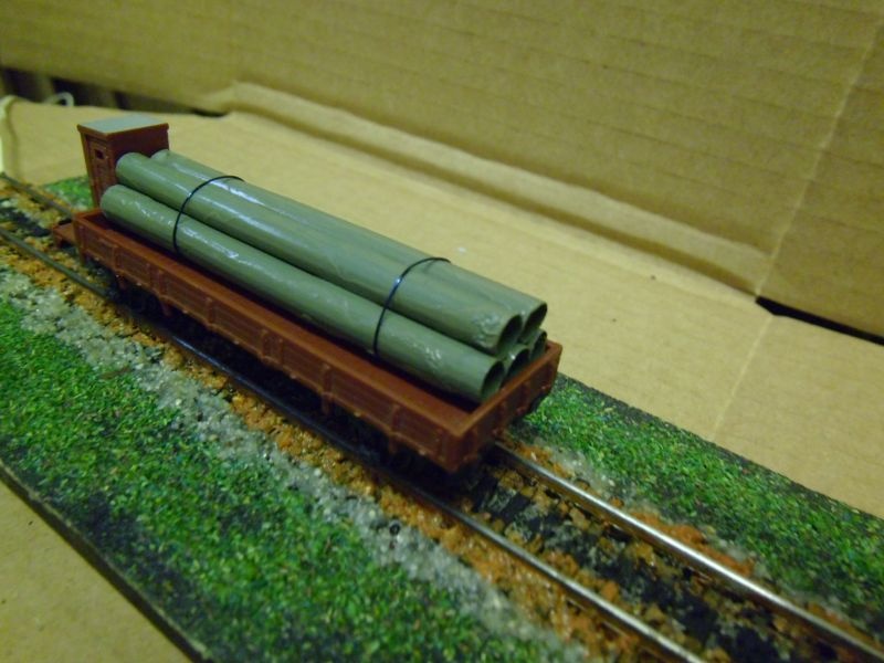

(#14952) Zsolt76 hozzászólása Válasz Márc 13, 2013

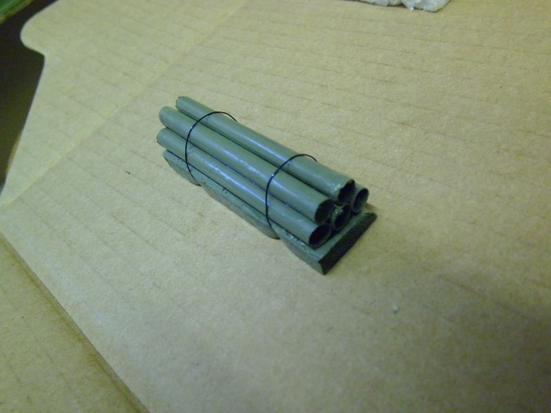

Kísérleti csövek szívószálból. Kívül és belül más színnel kéne festeni, de mivel a matt szürke alapból pocsék színt adott, így csak a kísérletezés, a ragaszthatóság megismerése volt a cél.

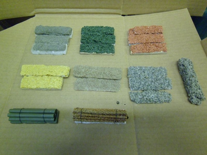

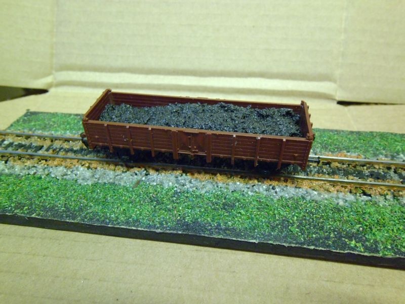

(#14954) Zsolt76 hozzászólása Válasz Márc 13, 2013
Állatkereskedésben (ZooDom) kapható díszkavicsokból (0,5-1-1,5 mm). Nagyon olcsó és jó minőségű, alapokhoz szerintem tökéletes. Főleg a fekete szén (márvány) néz ki látványosan.

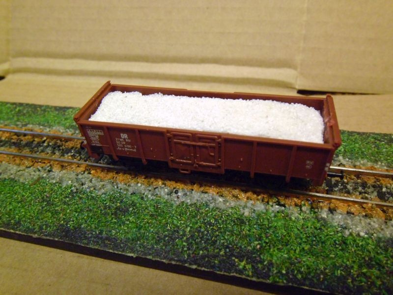

(#14955) Zsolt76 hozzászólása Válasz Márc 13, 2013
Az alap változatok, ezek a kísérletezések során az elsők, amikkel kezdek elégedettek lenni.

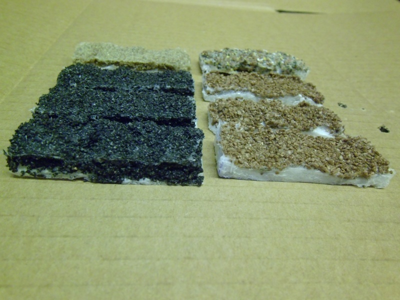

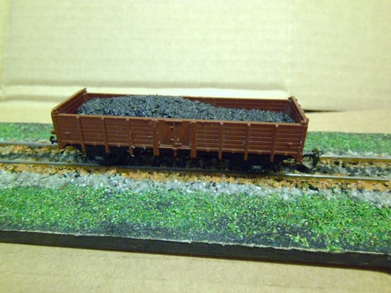

(#14957) Zsolt76 hozzászólása Válasz Márc 13, 2013
Ezek a kísérleti darabok. De valóban a látványos több púpú a jellemző. Ezekből is készültek, most száradnak, holnap le fotózom őket is. Tényleg jobban néznek ki.
Az alapok először méretre vágott falapkák voltak, gondolván, hogy arra könnyű ragasztani. De hungarocelből (amit nem old pl. a technokol) könnyebb és gyorsabb pontos méretű, változatos alakú (pl. púpos) formát kialakítani.
Az anyagok töltéshez való kövek, márványok, homok és egyéb kőzúzalékok lehetnek, de célom elsősorban a ragaszthatóságuk, látványuk megismerése volt, nem az élethűség. Messze vannak még a tökéletestől, azértis várom mások tapasztalatait, tanácsait, ötleteit.
(#14958) TTomi válasza Zsolt76 hozzászólására (#14957) Válasz Márc 13, 2013
A szén az egész tetszetős! Ha van rá módod, a technokol helyett, faragasztó vizes hígításával (én 1:7 !!! Ezt azért kísérletezd ki mert megoszlanak a vélemények) és 3 csepp mosogatószer keverékével készíts egy próba ragasztást. Ezzel a ragasztóval a széndarabok és más egyéb anyagok különállóak maradnak, nem olvadnak egybe.
(#14959) Zsolt76 hozzászólása Válasz Márc 13, 2013
Technokollal/pillanatragasztóval csak a műanyag csöveket ragasztottam össze, a többit hígított Pattex Palma fa ragasztóval csináltam. Az arányt igyekeztem 1:1 - 1:2 közé belőni, van amikor jobban sikerült, van amikor nem. Erre is kíváncsi lennék, hogy mi a jó módszer. (Én 1 kis tégelybe öntök vizet, majd egy másikba a ragasztót, utána összekeverem és végül injekciós tűvel (tű nélkül) felszívom és azzal kenem be a felületeket.

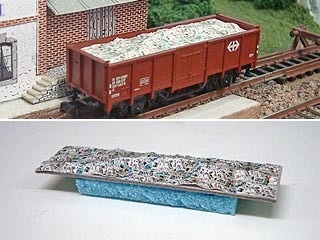

(#14982) Zsolt76 hozzászólása Válasz Márc 14, 2013
Beidézném az indexről róbertke ötletét:

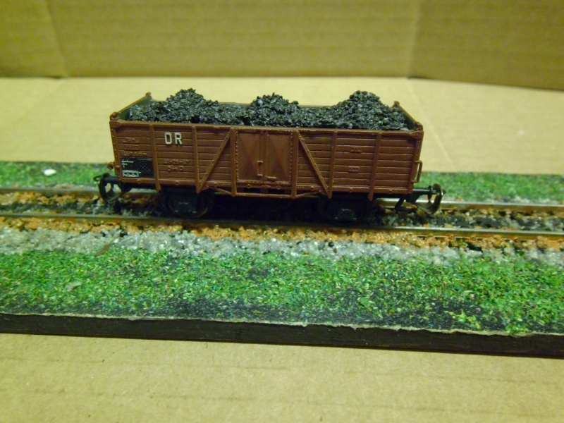

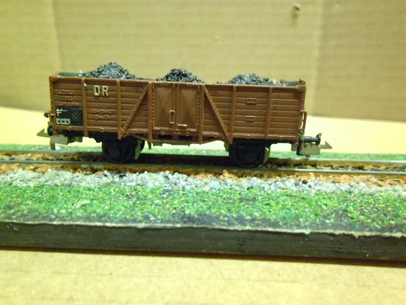

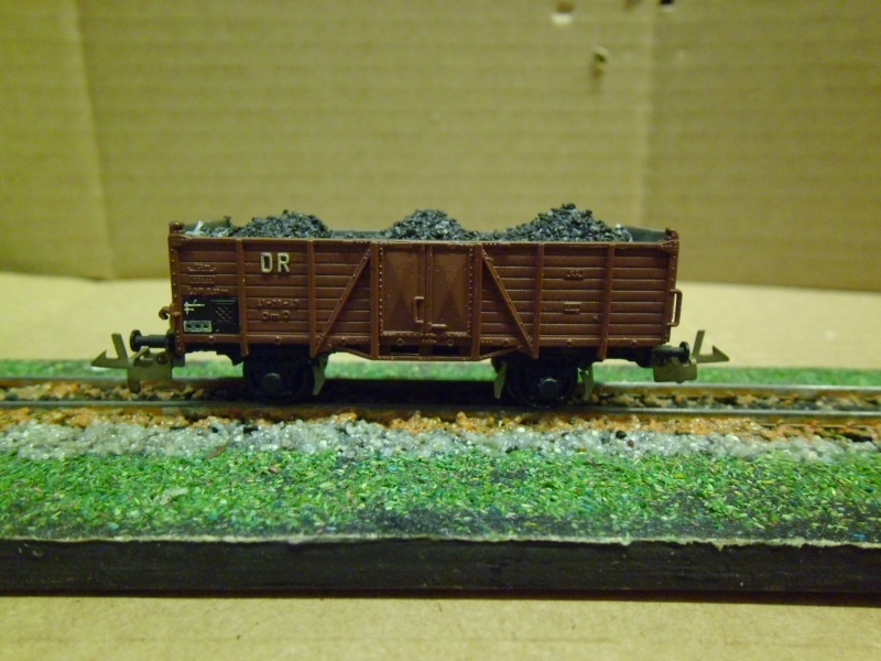

(#14983) Zsolt76 válasza TTomi hozzászólására (#14956) Válasz Márc 14, 2013

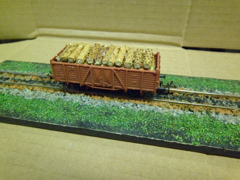

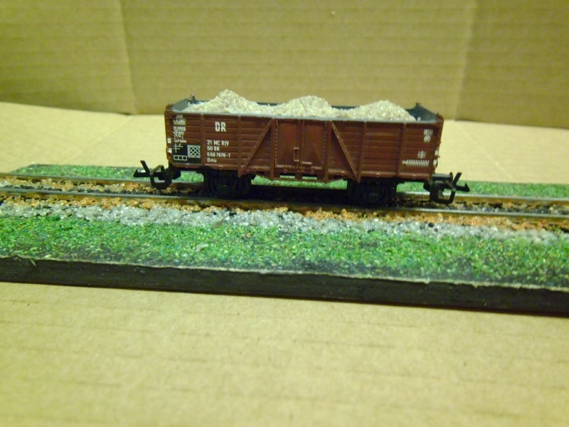

Nos, ilyenek lettek a púposak:
(#14984) Zsolt76 hozzászólása Válasz Márc 14, 2013
Precízebb munkával még szebb lehetett volna, de talán alakul.
(#14986) sunocske válasza Zsolt76 hozzászólására (#14984) Válasz Márc 14, 2013
Nem rossz. Arra figyelj, hogy (ahogyan azt a rakodási szabályokban is olvashatod) ha "megpúpozod" a rakományt, akkor az anyag szintje a széleken nem lehet magasabban, mint az oldalfal alatt 15 cm-rel (TT-ben ez kb. 1 mm-nek felel meg)! Ez azért van, hogy ha menet közben elkezdene lefolyni a púp teteje, Akkor se szóródjon el a rakomány.
Amúgy nagyon babán néznek ki!
(#14987) Zsolt76 válasza sunocske hozzászólására (#14986) Válasz Márc 14, 2013
Köszi szépen! Igen, pont azt a részt elolvastam. Sok érdekesség van benne.

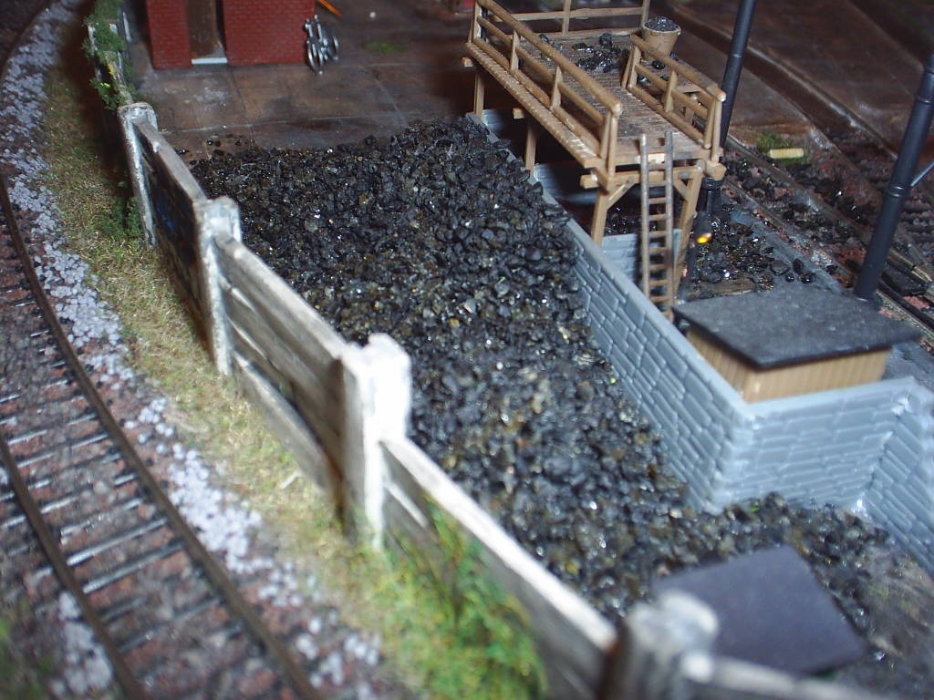

(#14999) TTomi válasza Zsolt76 hozzászólására (#14984) Válasz Márc 14, 2013
Na. Ezek már sokkal mutatósabbak és szerintem élethűbbek is a "surrantós" töltés szempontjából, de akár szállítószalagos rakodásnál is eltudom képzelni. Csak nyugodtan tégy próbát hígabb keverékkel, úgy is összeragad és meglátod, nyoma sem marad a ragasztónak. A fecskendő, az bevált eszköz az ilyen ragasztásra. ( próbáld meg csepegtetni a kenés helyett. )
Itt egy kép amin látható a szén, remélem nagyjából látszik hogy miről beszélek. Sajnos a kép alja kicsit el van mosódva.

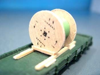

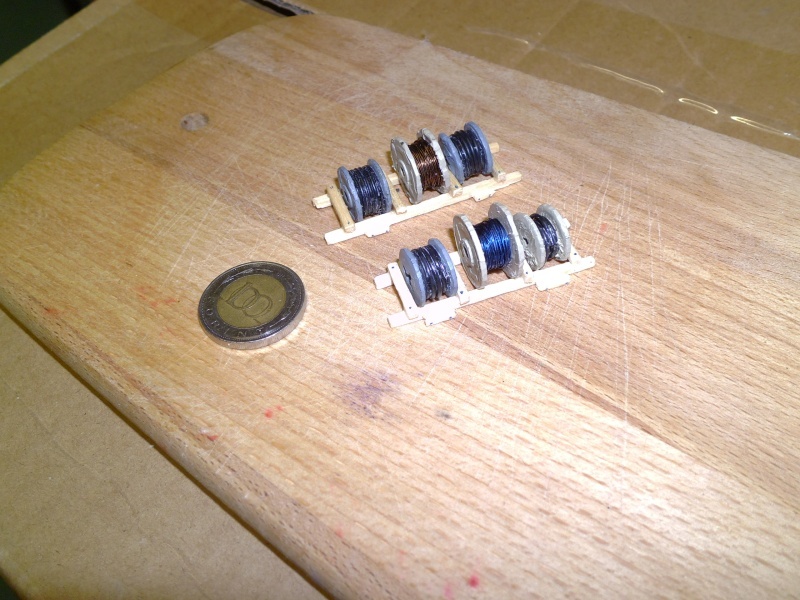

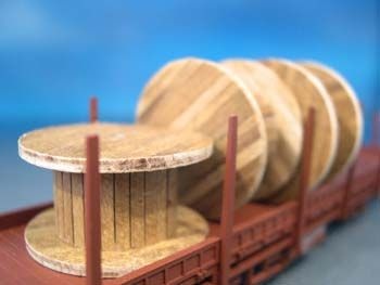

Kísérleti kábeldobok:
(#15216) Zsolt76 hozzászólása Válasz Márc 21, 2013
Azt hiszem meg kell majd próbálni fából is, a fa dob elterjedtebb nálunk...

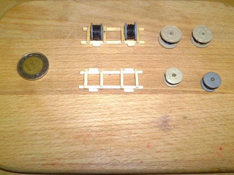

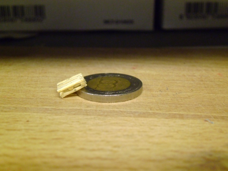

(#15217) Zsolt76 hozzászólása Válasz Márc 21, 2013

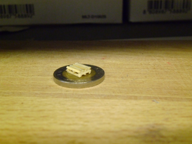

A másik kísérlet a raklap. Sajnos átlagos 5 deszkás raklaphoz nagyok lettek az alkatrészek, de nekem így 4 részesen is tetszik. Remélem, ennél már csak jobb lesz.

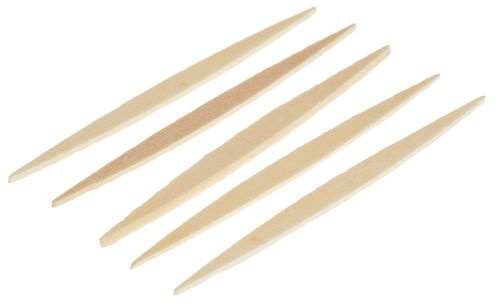

(#15222) jumo31 válasza Zsolt76 hozzászólására (#15217) Válasz Márc 21, 2013
szia.
Szerintem a raklapok felső lécezésének nagyon jó alapanyaga lehetne a hagyományos fogvájó, hungarikum, lapos fogpiszkáló.
(#15224) Zsolt76 hozzászólása Válasz Márc 21, 2013
Köszi! Én TT-s méretben csináltam, így négy felé vágott gyufaszálakból készült. A gyufaszál, meg a fogvájó nagyjából ugyanaz a vastagságú, nem? (Mondjuk a környékünkön ilyen fogvájót nem nagyon lehet kapni. )
(#15227) zsolesz74 válasza Zsolt76 hozzászólására (#15216) Válasz Márc 21, 2013
Nagyon szépek lettek ezek a fadobok. Gratula!
(#15228) Zsolt76 válasza zsolesz74 hozzászólására (#15227) Válasz Márc 21, 2013
Köszi, de ezek a gyári dobok. Tényleg nagyon szépek. Főleg, hogy N-es méretben megcsinálták... Szép dolgokat csinál a Duha...

(#15234) bcs szgab válasza jumo31 hozzászólására (#15222) Válasz Márc 22, 2013
Nagyon vastag a fogpiszkáló ilyesmihez, 0,6 mm-es furnérból érdemes csinálni, ha kell küldök anyagot pár db raklaphoz.
Kérésre (ez is) javítva.
