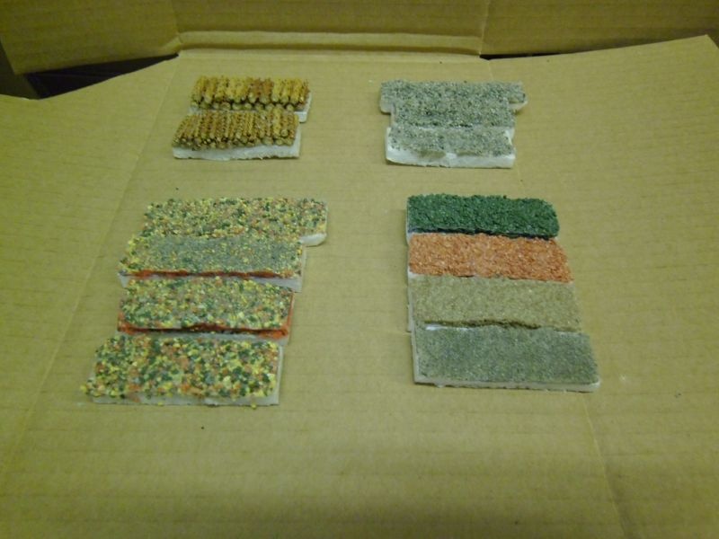

Kedvcsinálónak berakok pár képet az addigi próbálkozásokról.
Majd írok pár sort az eddigi tapasztalatokról, de szívesebben látnám már profi rakománykészítők tapasztalatait, tanácsait.
(#14951) Zsolt76 hozzászólása
Márc 13, 2013 |
Luc fenyőfából való próbálkozás, valószínű a bodza szebb, simább és látványosabb lesz... |
(#14952) Zsolt76 hozzászólása
Márc 13, 2013 |

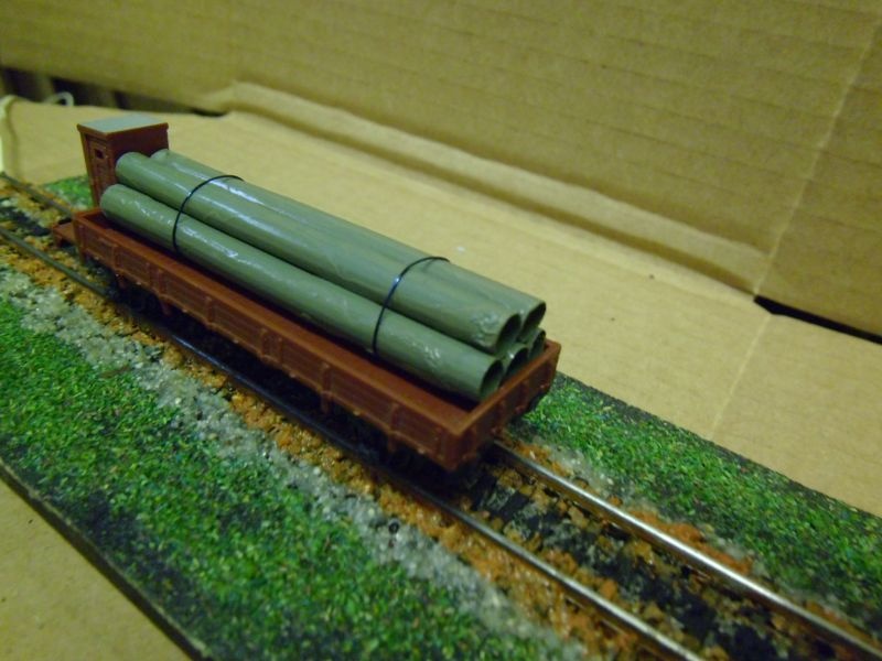

Kísérleti csövek szívószálból. Kívül és belül más színnel kéne festeni, de mivel a matt szürke alapból pocsék színt adott, így csak a kísérletezés, a ragaszthatóság megismerése volt a cél. |
(#14954) Zsolt76 hozzászólása
Márc 13, 2013 |

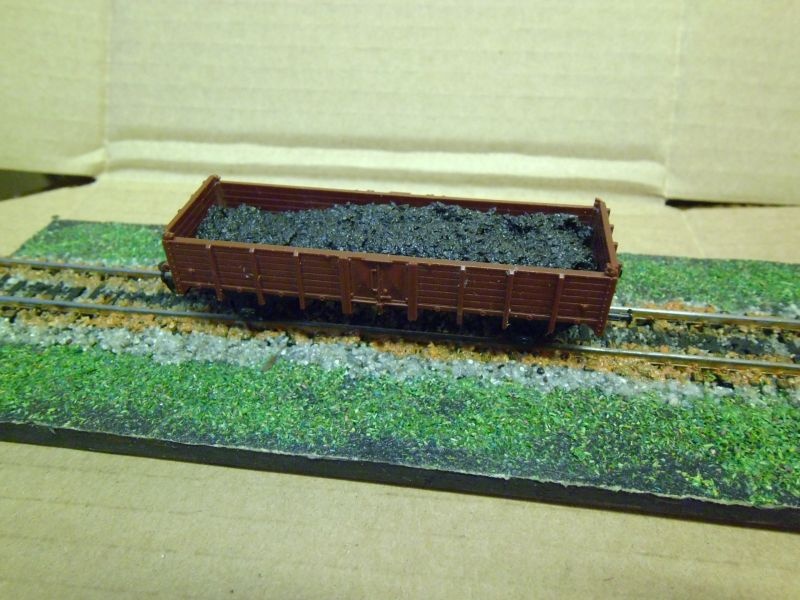

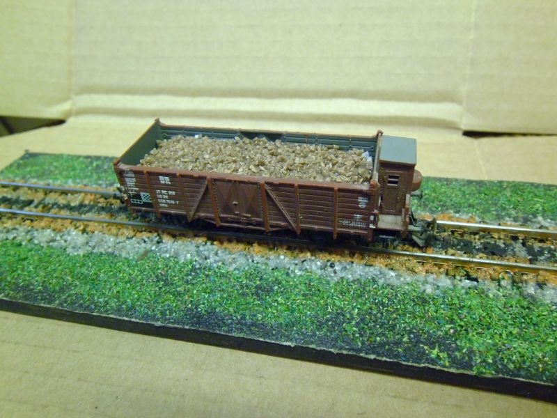

Állatkereskedésben (ZooDom) kapható díszkavicsokból (0,5-1-1,5 mm). Nagyon olcsó és jó minőségű, alapokhoz szerintem tökéletes. Főleg a fekete szén (márvány) néz ki látványosan. |
(#14955) Zsolt76 hozzászólása
Márc 13, 2013 |
Az alap változatok, ezek a kísérletezések során az elsők, amikkel kezdek elégedettek lenni.  |

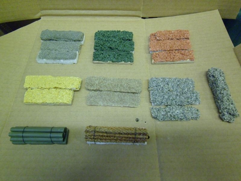

Ezek a kísérleti darabok. De valóban a látványos több púpú a jellemző. Ezekből is készültek, most száradnak, holnap le fotózom őket is. Tényleg jobban néznek ki.
Az alapok először méretre vágott falapkák voltak, gondolván, hogy arra könnyű ragasztani. De hungarocelből (amit nem old pl. a technokol) könnyebb és gyorsabb pontos méretű, változatos alakú (pl. púpos) formát kialakítani.
Az anyagok töltéshez való kövek, márványok, homok és egyéb kőzúzalékok lehetnek, de célom elsősorban a ragaszthatóságuk, látványuk megismerése volt, nem az élethűség. Messze vannak még a tökéletestől, azértis várom mások tapasztalatait, tanácsait, ötleteit.
(#14958) TTomi válasza Zsolt76 hozzászólására (#14957)
Márc 13, 2013 |
A szén az egész tetszetős! Ha van rá módod, a technokol helyett, faragasztó vizes hígításával (én 1:7 !!! Ezt azért kísérletezd ki mert megoszlanak a vélemények) és 3 csepp mosogatószer keverékével készíts egy próba ragasztást. Ezzel a ragasztóval a széndarabok és más egyéb anyagok különállóak maradnak, nem olvadnak egybe. |
(#14959) Zsolt76 hozzászólása
Márc 13, 2013 |
Technokollal/pillanatragasztóval csak a műanyag csöveket ragasztottam össze, a többit hígított Pattex Palma fa ragasztóval csináltam. Az arányt igyekeztem 1:1 - 1:2 közé belőni, van amikor jobban sikerült, van amikor nem. Erre is kíváncsi lennék, hogy mi a jó módszer. (Én 1 kis tégelybe öntök vizet, majd egy másikba a ragasztót, utána összekeverem és végül injekciós tűvel (tű nélkül) felszívom és azzal kenem be a felületeket. |

Én is csináltam ilyen díszkőből szénrakományt .De a súly több vagonnal vontatáskor probléma lehet. A mozdony hajtás rendszerét igénybe veszi . Ezt is kalkulálni kell

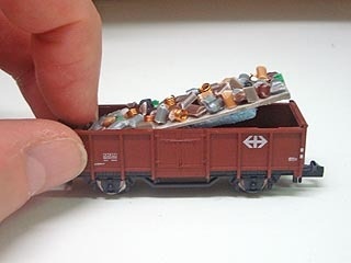

(#14974) Zsolt76 hozzászólása
Márc 14, 2013 |
Tapasztalatok
1. Szerintem a legjobb, legszebb eredményt a fix rakománnyal lehetne megvalósítani, de persze mindenki kivehetőt csinál, hiszen ha nem sikerül, akkor elég nagy károkat okozott magának az ember.
A kivehető rakományt egy sablonba raktam, ami megkönnyíti a száradást, alakítást.
2. Először normál papírból készítettem formát a vagonok belsejébe. Ezt meg lehet precízen csinálni, megszerkeszteni programmal, kinyomtatni, összeragasztani
- előnye: a lap vastagsága vékony, kevés holttér marad a vagon belsejében, annyi kell is a mozgatáshoz.
- hátránya: túl vékony, könnyen átáztathatja a ragasztó, összeragadhat a falhoz, a rakományhoz, leszedése kárt okozhat, ha ráköt le sem jön szépen. És még a száradás alatt el is tud deformálódni.
Nekem nem jött be.
3. Vastagabb kartonra rászerkesztettem, kivágtam, összeragasztottam.
- előnye: tartós, megfogja a rakományt a száradás idejére.
- hátránya: túl sok helyet vesz el a vagon belsejéből. H0-ás méretnél lehet, hogy belefér, de TT-nél már csúf tud lenni. Mivel papír ez is, ugyanaz, mint a vékonynál, rátapad, ráragad, csúnya leszedni, nem tud leválni a rakományról.
(#14975) Zsolt76 hozzászólása
Márc 14, 2013 |
3, Mivel nemrég a Mikulás meg a névnapotások során a gyerekek kaptak rengeteg kinder csokiszeletet, aminek a papírmérete pont ideális volt. Kipróbáltam és egész jól bevált. A csoki belül ezüstös alufólia, kivül papír. Vékony és könnyen lehet vele dolgozni. A próbarakományok többségét ezzel csináltam.
- előnye: könyen levállik róla a ragasztott rakomány, nem tapad hozzá (ha jó időben megmozgatjuk a száradás közben), elég vékony, de a fólia miatt van tartása. Erős anyag, nem szakad, jó vele dolgozni.
- hátránya: a forma összeillesztésnél a sarkoknál vastagabb lesz, ott űr marad, hiba, mint minden vastag anyagnál.
4, A legújabb próbaanyag a frissentartó fólia. A helykihasználás szempontjából messze a legjobb. Nehezebb vele dolgozni, de lehet, hogy ez lesz a nyerő.
- előnye: kis helyet foglal el a vagonból. Könnyen levállik a rakományról, nem tapad/ragad hozzá, nem kell küzdeni a leszedésével. Olcsó, könnyen beszerezhető, sokáig elég, könnyű vele dolgozni.
- hátránya: nincs tartása, sok türelem kell hozzá, hogy kötés elött mikor-hogy mozgatja az ember.
Nos, én ezekkel kísérleteztem, de szívesen olvasnék más tapasztalatokat, ötleteket! |

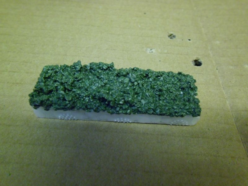

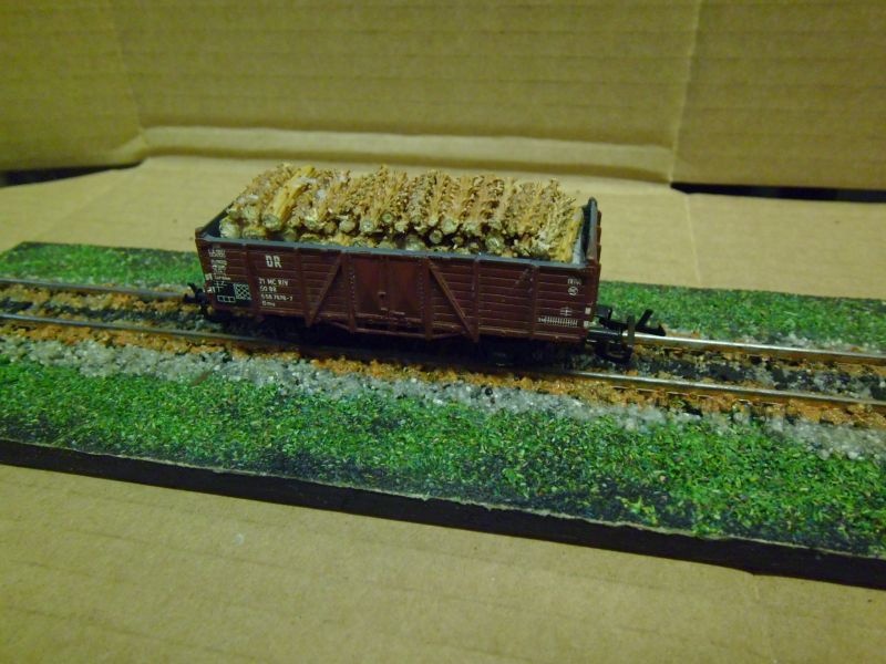

(#14983) Zsolt76 válasza TTomi hozzászólására (#14956)
Márc 14, 2013 |
Nos, ilyenek lettek a púposak: |

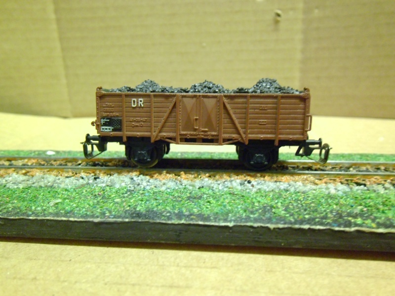

(#14984) Zsolt76 hozzászólása
Márc 14, 2013 |
Precízebb munkával még szebb lehetett volna, de talán alakul. |
(#14986) sunocske válasza Zsolt76 hozzászólására (#14984)
Márc 14, 2013 |
Nem rossz. Arra figyelj, hogy (ahogyan azt a rakodási szabályokban is olvashatod) ha "megpúpozod" a rakományt, akkor az anyag szintje a széleken nem lehet magasabban, mint az oldalfal alatt 15 cm-rel (TT-ben ez kb. 1 mm-nek felel meg)! Ez azért van, hogy ha menet közben elkezdene lefolyni a púp teteje, Akkor se szóródjon el a rakomány.
Amúgy nagyon babán néznek ki!  |

(#14999) TTomi válasza Zsolt76 hozzászólására (#14984)
Márc 14, 2013 |
Na. Ezek már sokkal mutatósabbak és szerintem élethűbbek is a "surrantós" töltés szempontjából, de akár szállítószalagos rakodásnál is eltudom képzelni.  Csak nyugodtan tégy próbát hígabb keverékkel, úgy is összeragad és meglátod, nyoma sem marad a ragasztónak. A fecskendő, az bevált eszköz az ilyen ragasztásra. ( próbáld meg csepegtetni a kenés helyett.  )
Itt egy kép amin látható a szén, remélem nagyjából látszik hogy miről beszélek. Sajnos a kép alja kicsit el van mosódva. |

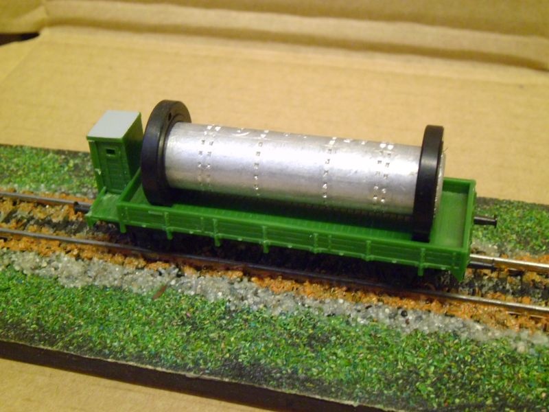

(#15114) Zsolt76 hozzászólása
Márc 18, 2013 |
(#15125) Zsolt76 hozzászólása
Márc 18, 2013 |

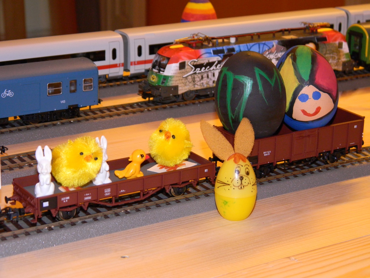

(#15163) bélapappi hozzászólása
Márc 19, 2013 |
Nálunk speciál a kislányom intézi a rakományt..  |
(#15180) jumo31 válasza bélapappi hozzászólására (#15163)
Márc 19, 2013 |
Ez jó! Nagyon aranyos!
Nyugodtan a kislányodra bízhatod ezt a feladatot!
Ez is azt mutatja a vasútmodell minden korosztály élménye!  |

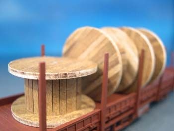

Márc 21, 2013 |

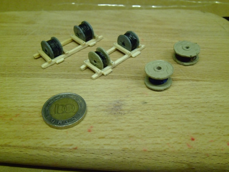

Kísérleti kábeldobok: |
(#15216) Zsolt76 hozzászólása
Márc 21, 2013 |
Azt hiszem meg kell majd próbálni fából is, a fa dob elterjedtebb nálunk... |
(#15217) Zsolt76 hozzászólása

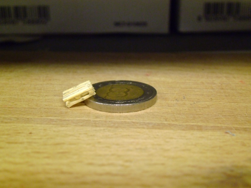

Márc 21, 2013 |
A másik kísérlet a raklap. Sajnos átlagos 5 deszkás raklaphoz nagyok lettek az alkatrészek, de nekem így 4 részesen is tetszik.  Remélem, ennél már csak jobb lesz. |
(#15222) jumo31 válasza Zsolt76 hozzászólására (#15217)
Márc 21, 2013 |
szia.
Szerintem a raklapok felső lécezésének nagyon jó alapanyaga lehetne a hagyományos fogvájó, hungarikum, lapos fogpiszkáló.
üdv |
(#15224) Zsolt76 hozzászólása
Márc 21, 2013 |
Köszi! Én TT-s méretben csináltam, így négy felé vágott gyufaszálakból készült. A gyufaszál, meg a fogvájó nagyjából ugyanaz a vastagságú, nem? (Mondjuk a környékünkön ilyen fogvájót nem nagyon lehet kapni.  ) |
(#15227) zsolesz74 válasza Zsolt76 hozzászólására (#15216)
Márc 21, 2013 |
Nagyon szépek lettek ezek a fadobok. Gratula! |
(#15228) Zsolt76 válasza zsolesz74 hozzászólására (#15227)
Márc 21, 2013 |
Köszi, de ezek a gyári dobok. Tényleg nagyon szépek. Főleg, hogy N-es méretben megcsinálták... Szép dolgokat csinál a Duha...
Kábeldob AEG |
(#15234) bcs szgab válasza jumo31 hozzászólására (#15222)
Márc 22, 2013 |
Nagyon vastag a fogpiszkáló ilyesmihez, 0,6 mm-es furnérból érdemes csinálni, ha kell küldök anyagot pár db raklaphoz.

(#15577) bélapappi hozzászólása
Márc 31, 2013 |
A "Húsvét rakománnyal" kivánok Mindenkinek Békés Ünnepeket! |
