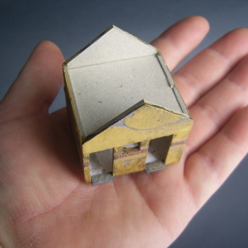

Készülget a következő projektem. Nevezetesen egy H0 illemhely a'la MÁV Igazából egy (számomra) új építési mód kipróbálása végett álltam neki, de úgy tűnik működni fog a dolog.

(#12979) Frankye válasza BaTTka hozzászólására (#12910) Válasz Jan 22, 2013
Ez valamiféle karton? Vagy esetleg gipsz? Nagyon jól néz ki!
(Ugye, lesz teteje is? )

(#12997) BaTTka válasza Frankye hozzászólására (#12979) Válasz Jan 22, 2013
Kartonon mestertapasz. Lesz teteje is természetesen, de ha már úgyis meg kell csinálnom, akkor csinálok egy szilikon mintát róla. Ehhez egyelőre hiányzik a szilikon

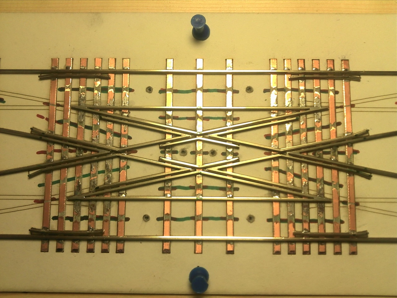

Nekiugrottam egy sima H0 hózentrógernek. Tillig profilból, Tillig geometriába készül, vágánytengely-távolsága 59mm, a hossza 2 db EW2-nek felel meg. Az EW2 15 fokos kitérésű átmenőköríves váltó, de abból elég nehéz lenne hózentrógert faragni, ezért ez hosszban megegyező, de 12 fokos egyenes váltókból lesz.
(#13205) Váltógyártó válasza Váltógyártó hozzászólására (#13197) Válasz Jan 27, 2013
Persze itt az EW1 váltóra gondoltam, mert az EW2 15 fokos egyenes váltó, az EW1 az átmenőköríves.

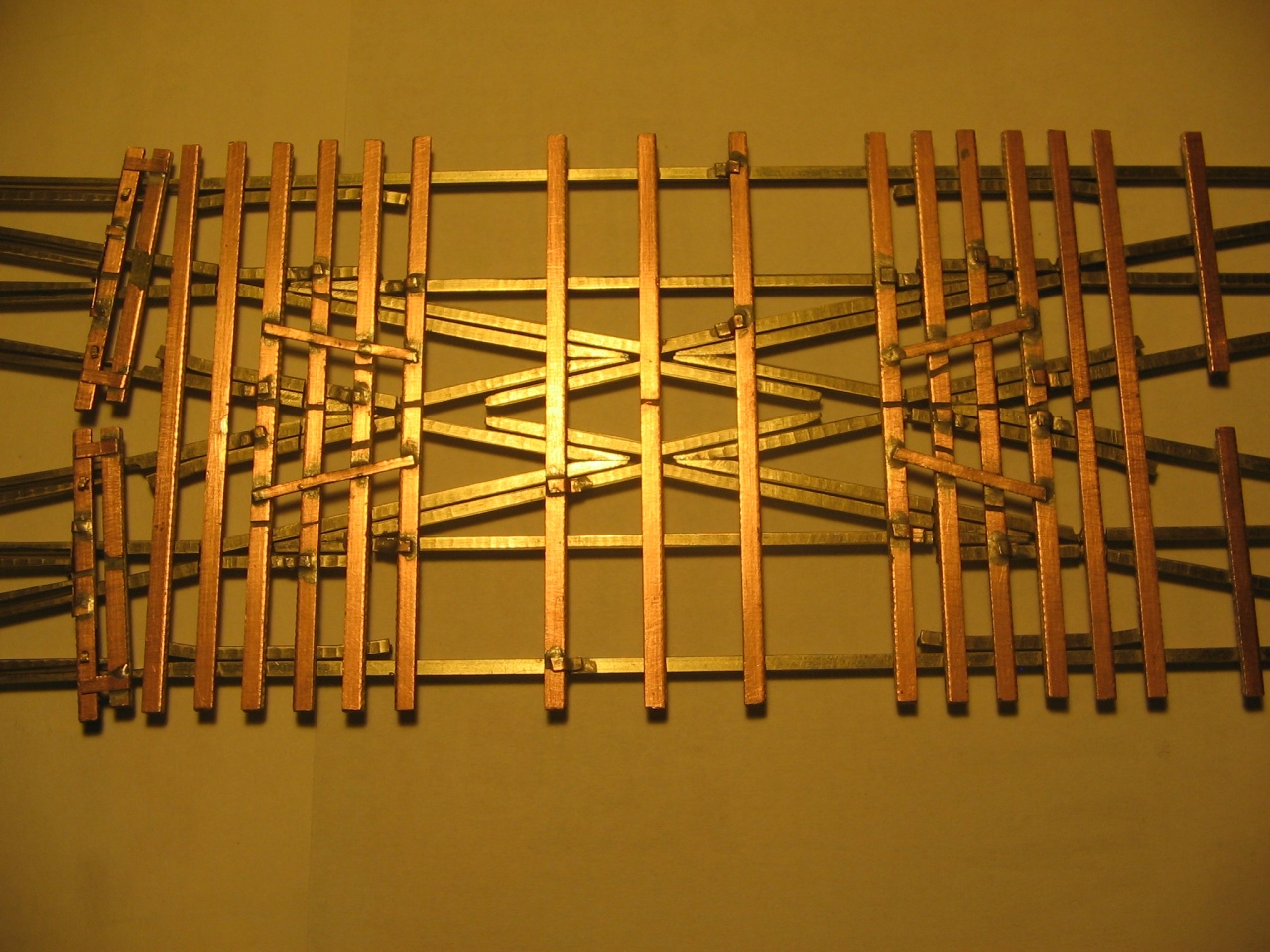

Elkészültem az átszelési résszel.

Még emberi időben értem haza, úgyhogy befejeztem a vágányzat fix részeit. Már csak a csúcssínek mozgó részének elkészítése van hátra. Tillig profilból könnyen lehetne folyamatos csúcssínes verziót készíteni, de ezt csuklópontos megoldással kell elkészíteni, mert egyenlőre csak tesztvágányzatban lesz, felülről, kézzel állítva.

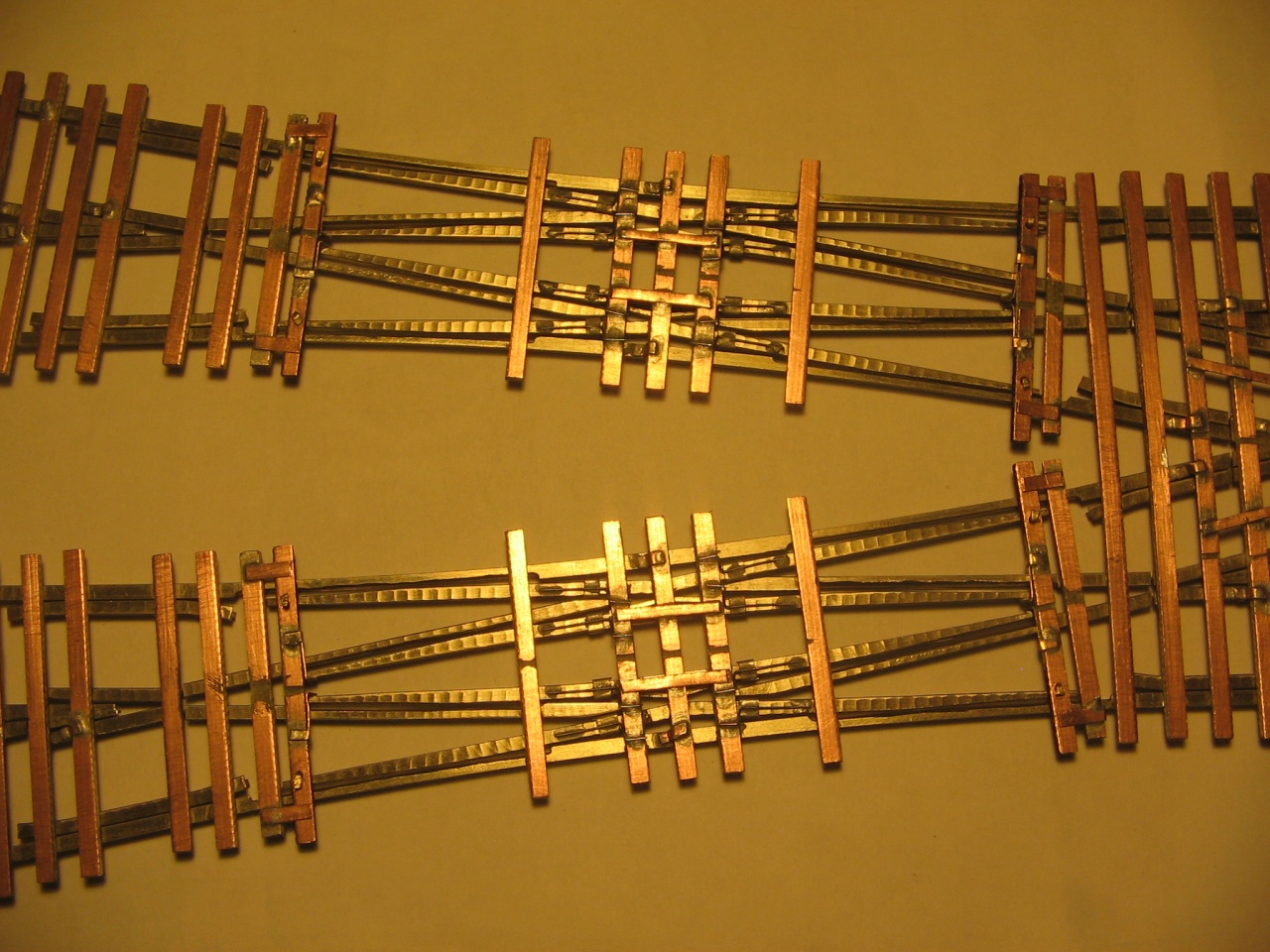

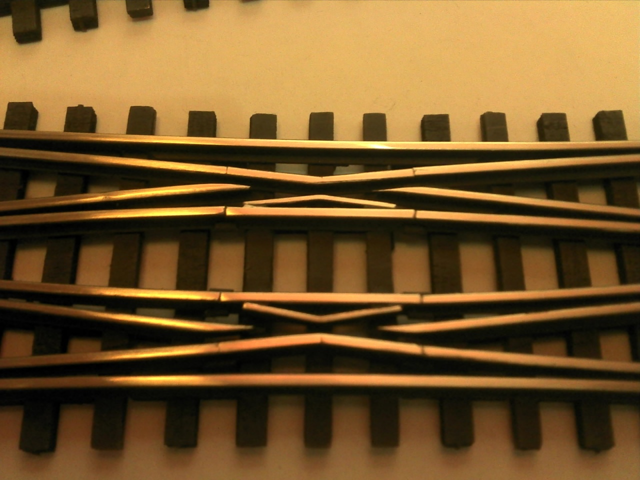

(#13465) Váltógyártó hozzászólása Válasz Jan 30, 2013
Sajnos a héten eddig nem sokat tudtam hozzátenni a készülő hózentrógerhez, ma is épp csak el tudtam készíteni a csúcssínek mozgó részeit.
Tény, hogy nagyon szép ez az alacsony keskeny profil. Az ebből készített 12 fokos angol is nagyon szépre sikeredett, és ezen is látszik már, hogy nagyon szép lesz, amikor kész lesz. Ha egyszer én is eljutok oda, hogy nekiálljak a saját asztalomnak, megcsalom a PECO-t, és Tillig szálakból fogom megépíteni a vágányzatot.
A második képen látható csúcssín illesztésnél elég valószínűtlen a siklás!

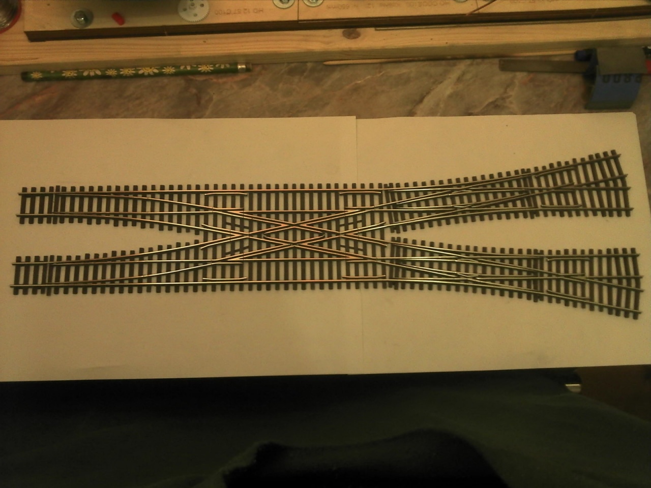

(#13548) Váltógyártó hozzászólása Válasz Feb 2, 2013
Elkészült a szerkezet. Végállásban tartó rugót is kapott, mert egy ideig még nem kerül beépítésre, csak szőnyegvasutazásra fogják használni.

(#13577) Váltógyártó hozzászólása Válasz Feb 3, 2013
Elkészült!

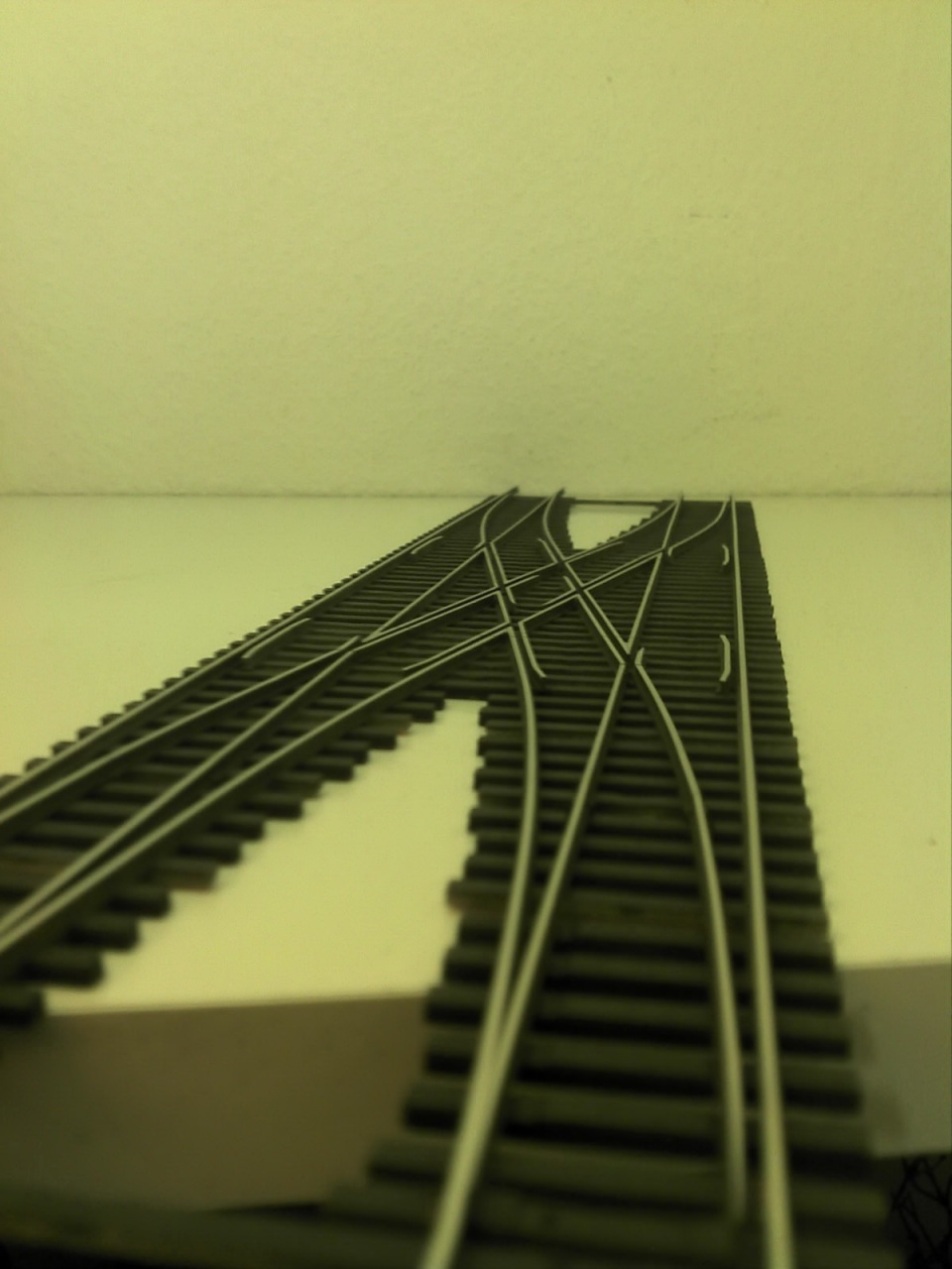

(#13578) Váltógyártó válasza Váltógyártó hozzászólására (#13577) Válasz Feb 3, 2013
Békaprerspektívából:

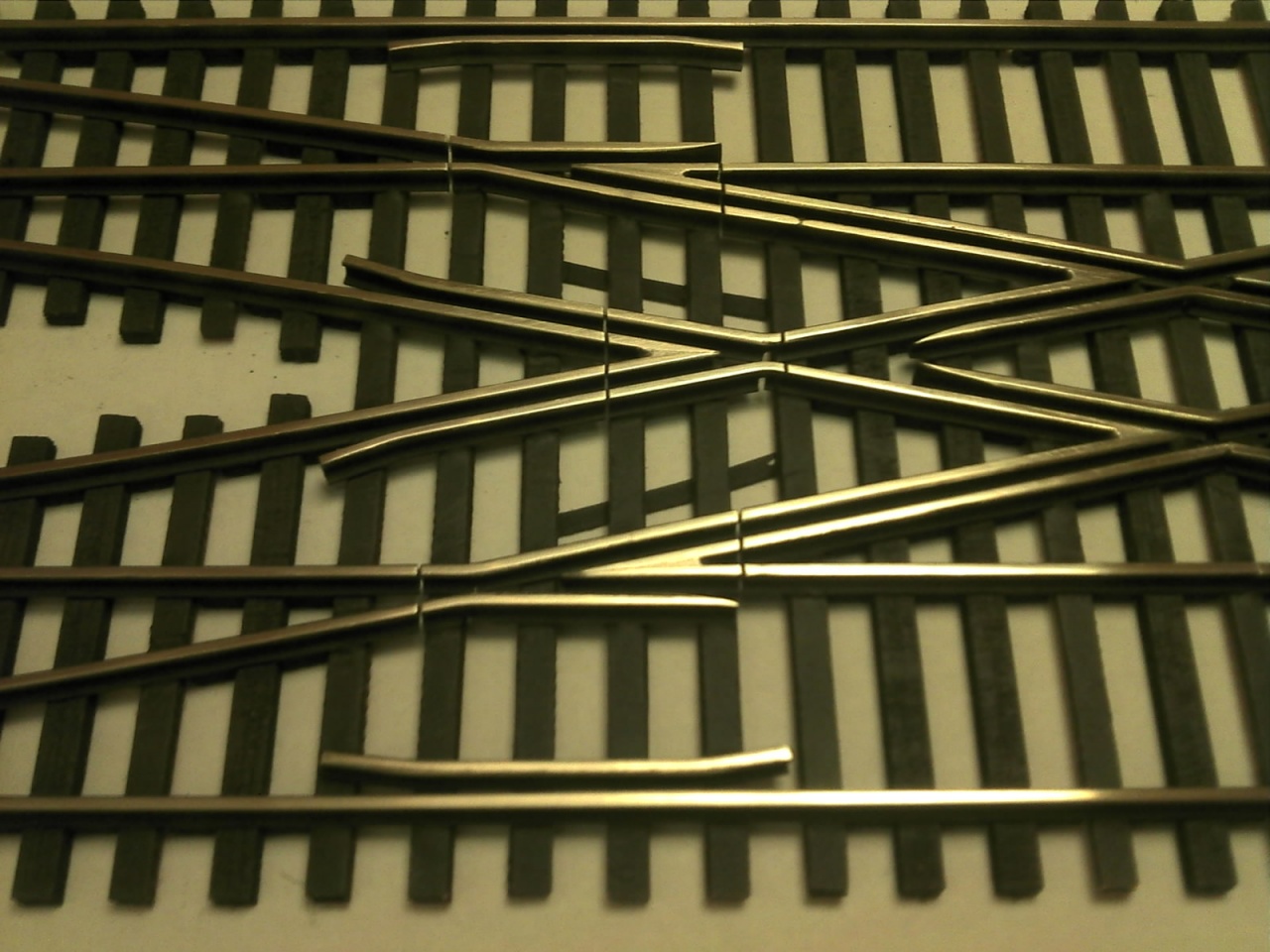

(#13581) Mk48 2024 válasza Váltógyártó hozzászólására (#13578) Válasz Feb 3, 2013

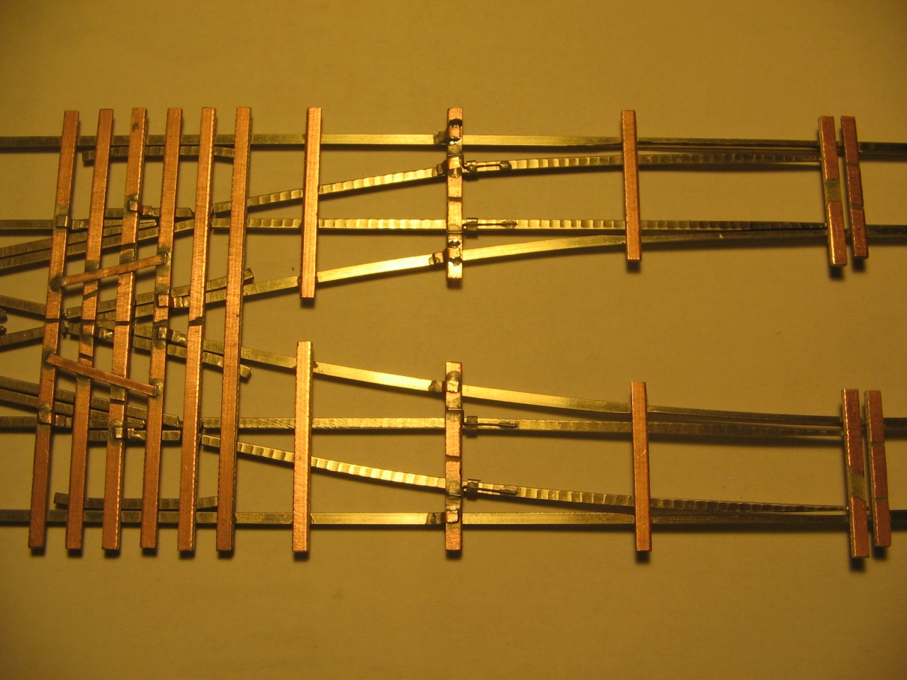

Nos van mit tanulnom még, de én sem voltam rest gyakorolni és elkezdtem egy TT EW2-es kitérőt.
Észrevételeket, tanácsokat örömmel veszek.
A felső a korábban épített H0e a középső a most elkezdett, allúl pedig a minta kitérő.

(#13584) Váltógyártó válasza Mk48 2024 hozzászólására (#13581) Válasz Feb 3, 2013
1. Vezetősíneket mindenféleképp tegyél rá, nem csak a szem kívánja!
2. Miért így csináltad a talpfakiosztást?
3. Szigetelő vágások?
Ha kell TT-s nyák talpfa (2,3mm), keress meg!
