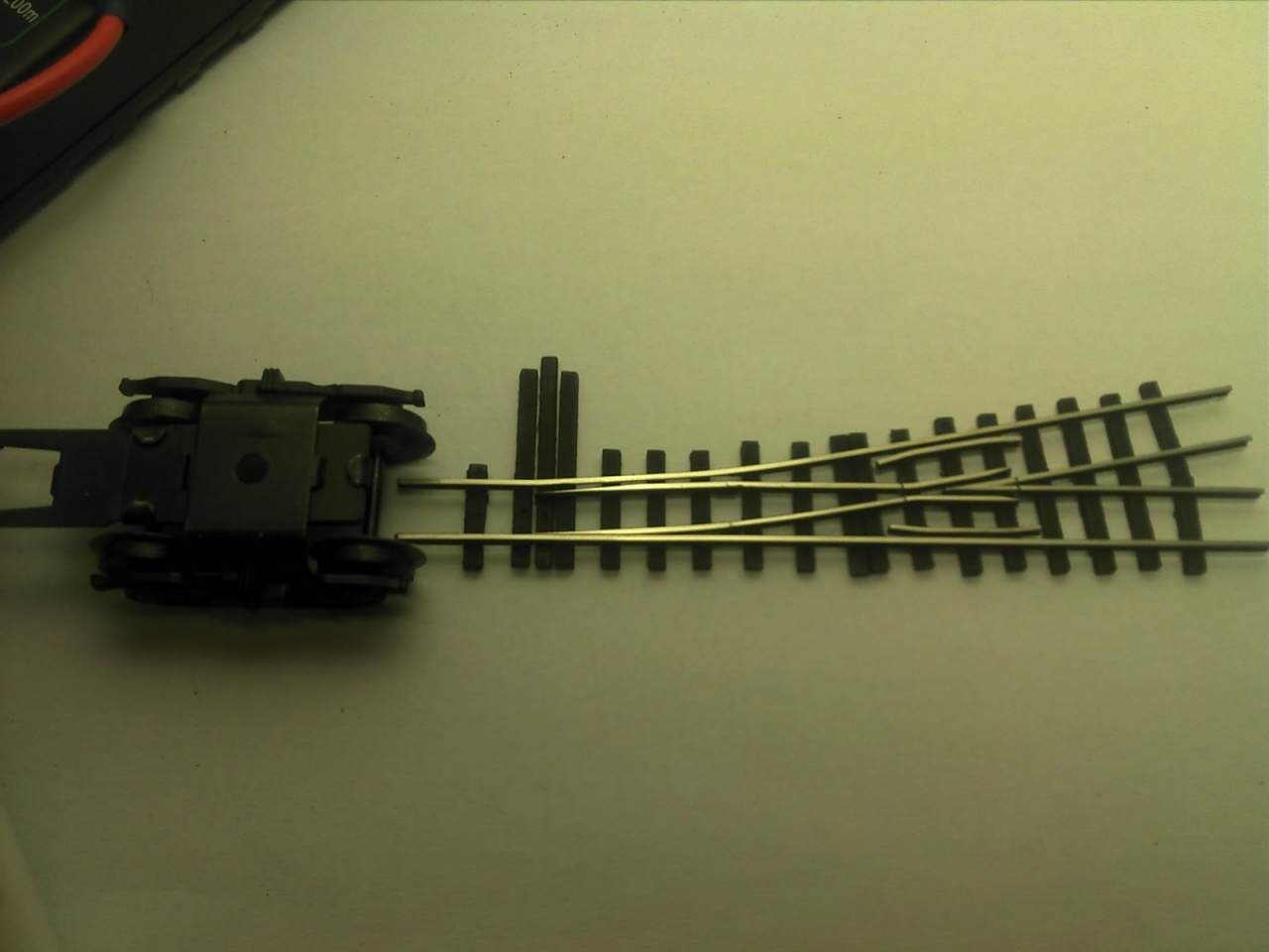

(#12114) Váltógyártó válasza Mk48 2024 hozzászólására (#12099) Válasz Jan 2, 2013
Hogy lásd, nem hiába jöttél!
(#12115) Váltógyártó válasza Mk48 2024 hozzászólására (#12099) Válasz Jan 2, 2013
Azért elég kicsinek tűnik egy H0 forgózsámoly mellett!

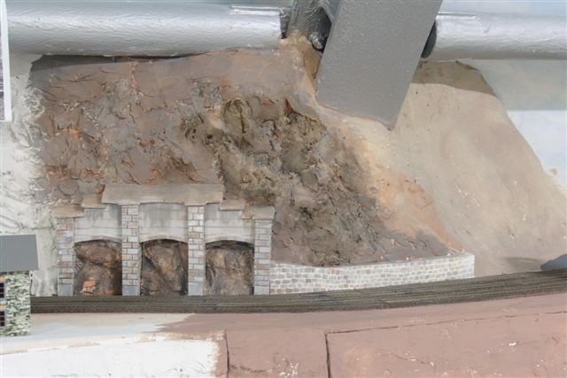

Idei első alkotásom. Ezzel befejeztem a sziklafal építést, most már teljes az asztalkép. A következő feladat a főállomás kiépítése és egy FORDÍTÓKORONG elkészítése.
Több kép
(#12121) Váltógyártó válasza TTomi hozzászólására (#12120) Válasz Jan 2, 2013
Nem lett ez egy kicsit túl szürke?
Én egy kis fehér szárazecsetet még adnék neki!
(Persze ez szubjektív)
(#12123) TTomi válasza Váltógyártó hozzászólására (#12121) Válasz Jan 2, 2013
Igen, ezen én is erősen tanakodom. Én inkább barnás-vörösnek látom. Nálad mit jelent a " száraz ecset " ?
Első festéskor, kihúztam a sziklák éleit (kontúrjait) nem folyós fehérrel. Tetszetősnek tűnt de mégis túl erősnek ítéltem, ezért átfestettem.

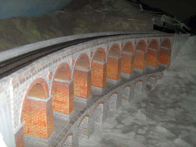

A semmeringi vasút Semmering - Breitenstein közötti szakasza, 1/87-ben van megépítve, eredeti tervek, és helyszíni fotók alapján. Amiben én dolgoztam egy keveset, az nem látszik, mert az elektronikát nem mutogatjuk))
Érdemes elmenni Keszthelyre, ma már sokkal szebb is.
Aktuálisabb állapotokat itt lehet megtekinteni.

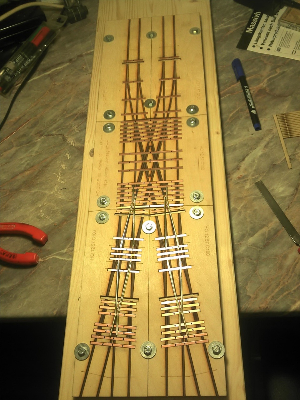

(#12355) Váltógyártó hozzászólása Válasz Jan 5, 2013

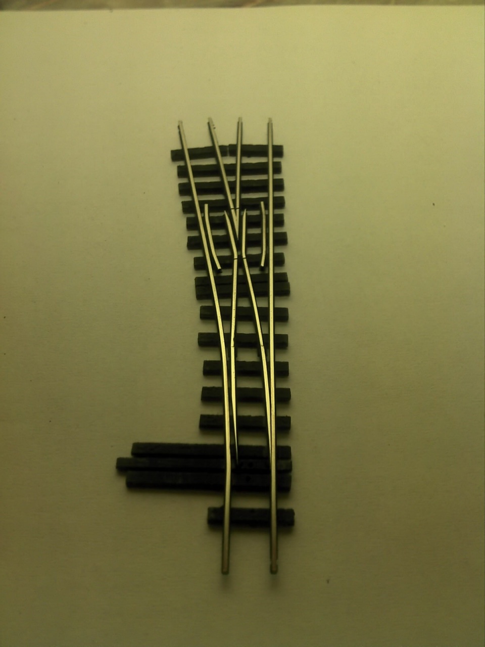

No, elkezdtem a két angolos hózentrógert.
(#12390) Váltógyártó hozzászólása Válasz Jan 6, 2013
Ma meglepően sokat haladtam! Nagyon jól sikerült a középrész, mindkét forgózsámolyom szépen fut rajta, alig döccen a keresztezésen, és vezetősín nélkül se fut fel a szívre egyik oldalon sem.

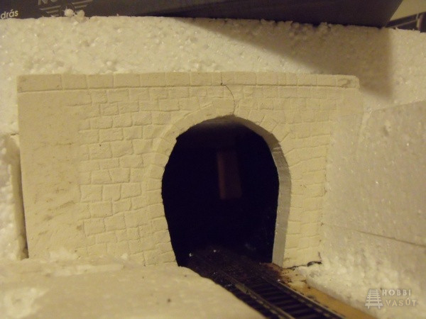

(#12417) reszelozsir hozzászólása Válasz Jan 7, 2013
Paksinuti oldaláról való az ötlet, miszerint gipszkartonból készüljön az alagútkapu.
Ilyen lett
(#12419) Váltógyártó válasza reszelozsir hozzászólására (#12417) Válasz Jan 7, 2013
Eltörött?
Sz.tem egy kicsit mélyebbre kéne karcolni!
(Ez persze szubjektív!)
(#12420) reszelozsir válasza Váltógyártó hozzászólására (#12419) Válasz Jan 7, 2013
Enyhe talajmozgás volt Mélyebbre nem merem, majd a festés után meglátom milyen lesz, legfeljebb csinálok másikat. Anyag van bőven...
(#12429) SzerNoh válasza reszelozsir hozzászólására (#12420) Válasz Jan 8, 2013
A védő papírt hogyan szedted le róla?
(#12430) reszelozsir válasza SzerNoh hozzászólására (#12429) Válasz Jan 8, 2013
Bevizeztem, hagytam, hogy átáztassa, de nem elég ideig, így az alsóbb rétegeket késsel kapartam le. Utána a kicsit csiszoltam rajta, hogy az ív és a felső sor kijjebb legyen a síkból és mivel géppel csináltam, még egyenetlenebb is lett.
