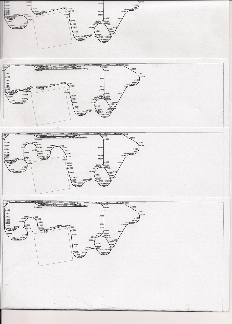

(#11244) BR01TT hozzászólása Válasz Dec 4, 2012
Hali !
Gondolom ez a rész inkább a terepasztal tervezés és építésről szól. De ha már tervezés (igaz nagyobbacska)
akkor arra gondoltam ez itt a megfelelő hely.
Azon agyalgatok hogy is küzdök le 40cm szint béli eltérést úgy hogy még maradjon "szabad" felület.
Azt azért lehet tudni ,hogy az a kocka 3x3 méteres
Ami fekete színű az van most meg.
Rajzolgatni síkban ,az egy dolog. Azután a második rajz vonalvezetése után levertem a karókat , és a harmadik kép lett az eredmény. Húsz ezrelékes leejtéssel.
Még mindig van tizennyolc cm.
Ez a 20ezrelék lenne az ideális, de kéne hozzá húsz méter sín. .........na ennyi hely nincs. Ahol a négy rajz van együtt ott az utolsó ad 10-11méternyi lehetőséget.
Még marad hely is a közepénél. Igaz duplájára emelkedik a leejtés . De nem lehet az udvaron korlátlanul garázdálkodnom. ? És más szempontokat is figyelembe kell vennem. (nem lehet mindenütt vasút)
De van még tavaszig bőven időm a variálásra.

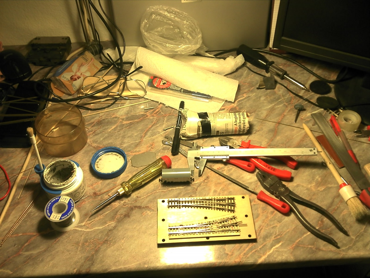

(#11343) Váltógyártó hozzászólása Válasz Dec 7, 2012
Nekifogtam az N-es váltóknak. Itt az első 12 fokos szerkezetkészen a próbadarab mellett, de ez polarizált, és folyamatos csúcssínes. Már csak 9 darab van hátra!
Mellette közvetlenül az ősrobbanás utáni állapot!

(#11351) Frankye válasza Váltógyártó hozzászólására (#11343) Válasz Dec 8, 2012
Áááá, ez nem "ősrobbanás"! Látnád az én műhelyemet!
(Egyébként meg: "A hülyék tartanak rendet, a zseni átlátja a káoszt!" Persze, ez csak duma, jól dolgozni csak rendezett körülmények között lehet, ezt vallom én is, de amikor az embert elkapja a harci hév, nem a pakolászással foglalkozik...)
