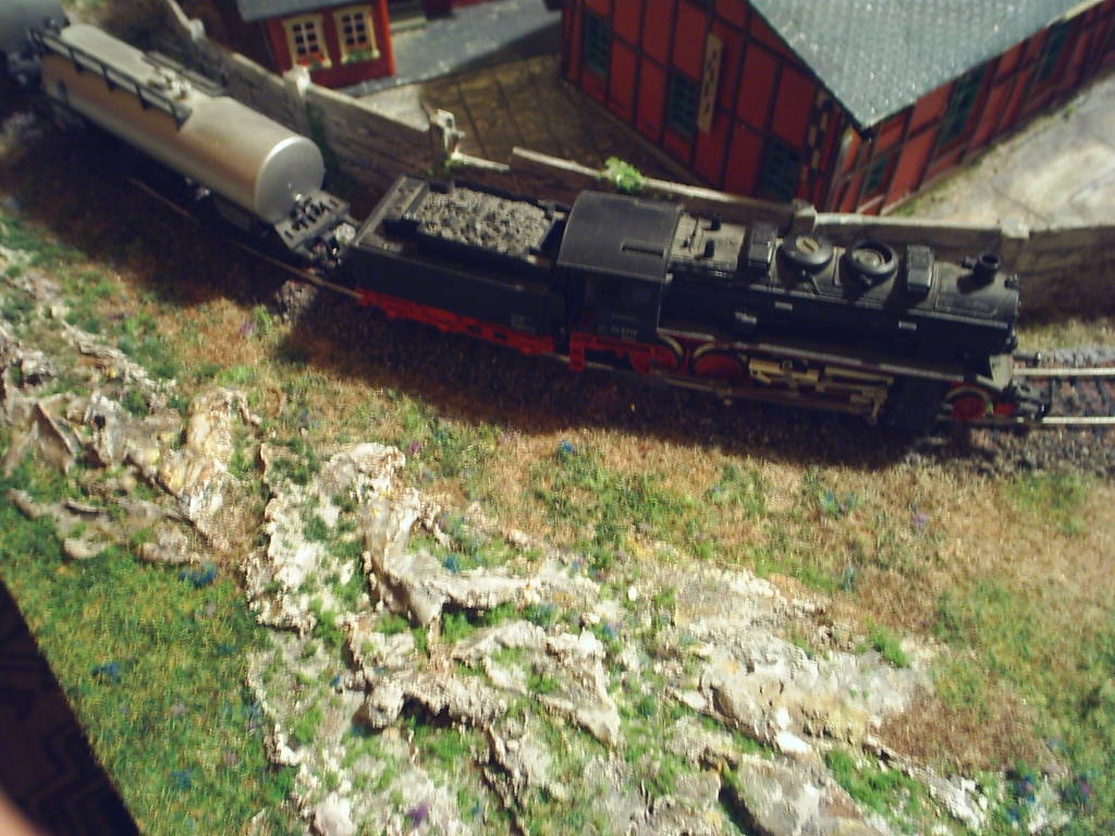

(#10792) TTomi hozzászólása Válasz Nov 15, 2012
Elkészült a betonkerítés környékének tereprendezése.
A graffitisek még elkerülték a festhető felületet.
(#10810) tt73 válasza TTomi hozzászólására (#10792) Válasz Nov 16, 2012
Hű én lemaradtam: miből van a kerítés (tudom, hogy betonból amikor 1:1-es, de miből, amikor 1:120-as)?
(#10811) TTomi válasza tt73 hozzászólására (#10810) Válasz Nov 16, 2012
Modellgipszből van. Gyurmából csináltam öntőformát, és reszeléssel, csiszolással értem el a végleges formát. Temperával van festve, és vízzel hígítható ragasztóval van impregnálva.
Az oszlopok kicsit vastagok lettek. A nagy fűtőház környékére is tervezek ilyent, de ott már csak 2x2 mm-esek lesznek.
További képek Itt találhatók

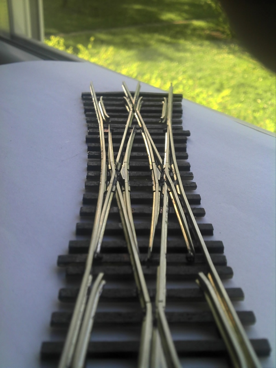

(#10831) Váltógyártó hozzászólása Válasz Nov 17, 2012
Hi All!
Nem tudom, melyik fórumban állná meg ez a téma a helyét, de mivel ez tk. a terep része, így hát gondoltam, ide rakom. Szóval, legújabb munkám:
(#10832) etwg válasza Váltógyártó hozzászólására (#10831) Válasz Nov 18, 2012
Szép!
(#10833) Váltógyártó válasza etwg hozzászólására (#10832) Válasz Nov 18, 2012
Látod, nem csak megrajzolni tudom...
(#10855) Frankye válasza Váltógyártó hozzászólására (#10831) Válasz Nov 18, 2012
Gratula, ez brutál jó lett!

(#10864) Váltógyártó válasza Frankye hozzászólására (#10855) Válasz Nov 18, 2012
Köszönöm! Van még pár szép darab:
(#10865) Váltógyártó válasza Frankye hozzászólására (#10855) Válasz Nov 18, 2012
Lemaradt:
1. N-es 10 fokos kitérő
2. H0-ás 15 fokos angol
3. H0-ás 12 fokos hármas
(#10866) Váltógyártó válasza Frankye hozzászólására (#10855) Válasz Nov 18, 2012
És egy íves H0 a végére

(#10879) Frankye válasza Váltógyártó hozzászólására (#10864) Válasz Nov 20, 2012
A többi se "kutya", de ez a "hármas" váltó extrahiperbrutális!
(#10893) Váltógyártó válasza Frankye hozzászólására (#10879) Válasz Nov 20, 2012
A vasútmodellező népet szolgálom!
