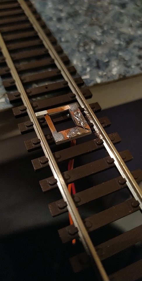

Néhány fotó a tesztről is.
A magasság beállításban egy tesztforgóváz, valamint a a GYSEV 471 Taurus mozdonya valamint Roco Br 85-007 vett részt.
Működik.
Szakaszfoglaltság érzékelésnél ez a tengelyszámlási módszer használható.
Sok sikert.

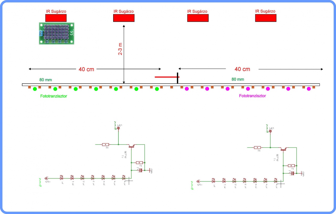

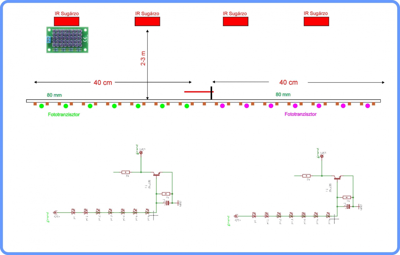

Én igy csinálnám:
Valahol fenntröl IR fényforrással ( a képen kb 4x6 cm darabja kb 4 €) bevilágitanám a terepasztalt. Az emberi szem nem látja - régi kamerákbol is ki lehet bontani.
A talpfák közé kb 8 cm tavolságonként egy egy fototranzisztort raknák ( cca 3-5 mm az átmérö) kb 40 cm távolságban a sorompotol.
Alul az elvi kapcsolási rajz. Ha egyetlen a sorbakötött fototrazisztorokbol takarva van, akkor az a szakasz foglalt, a tranzisztor kimenete magas szinten lesz. Ugyanez van a másik oldalon. Ezt hozzá kell idomitani az elektronikához és kb ennyi.

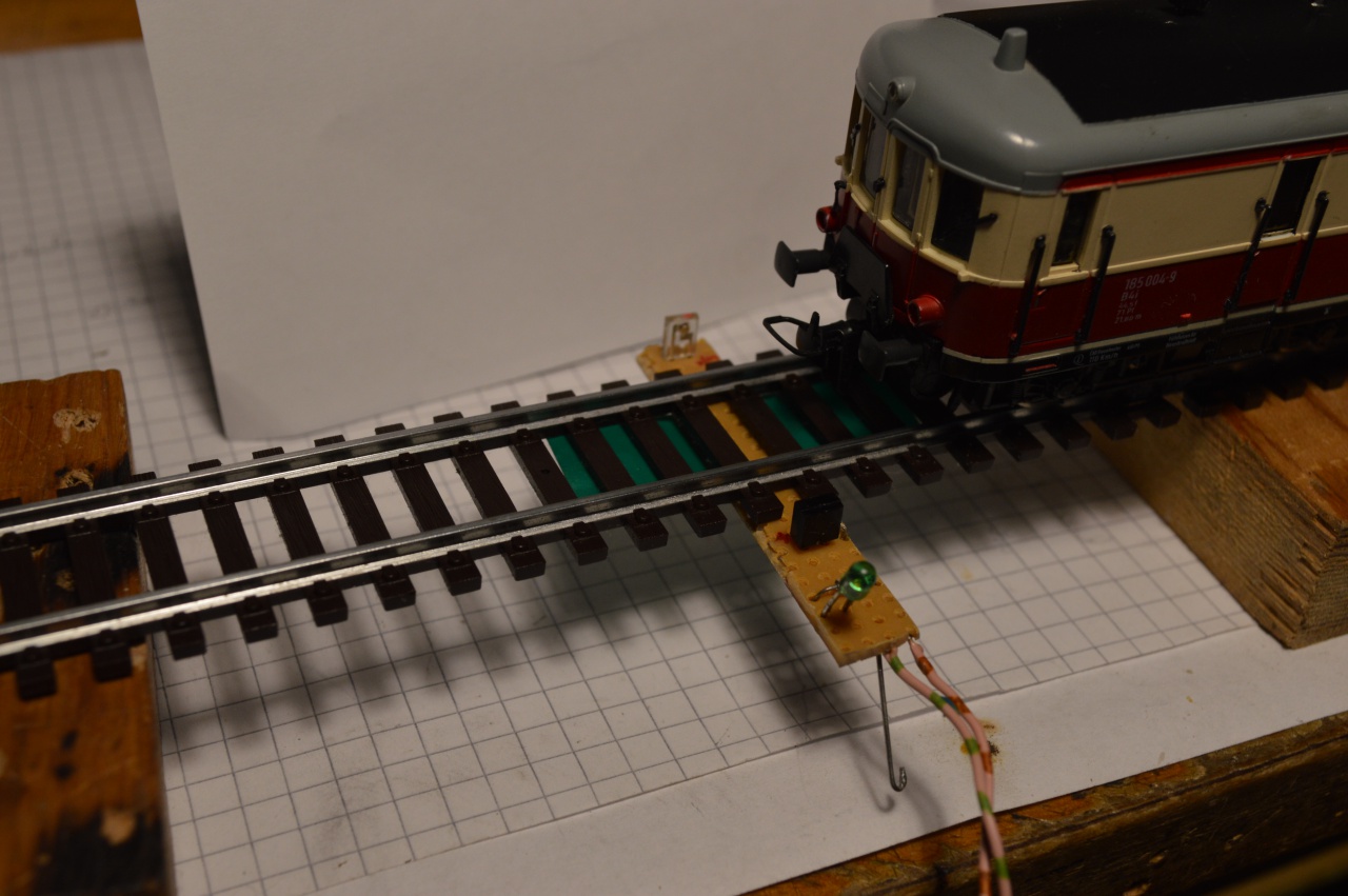

(#61227) diginewl válasza Antal Miklós hozzászólására (#61220)
Okt 24, 2019 |
Nem lesz ez jó!
A belső egység a sínkorona felett van... Próbáld meg áttolni rajta a VT 185 motorvonatot, vagy egy piko br 110-t. Fennakad. Benn nem lehet semmi a sínkorona felett. |
(#61228) Antal Miklós válasza diginewl hozzászólására (#61227)
Okt 24, 2019 |
Igazad van, a VT185-t nem vettem elő.
De most lemértem:
a PIKO VT185-nél a hajtott forgóváz legalacsonyabb pontja 0,6-0,7mm van a sínkorona felett,
pedig az érzékelőből még a felesleges 0,6mm-t le is csiszoltam.
Most kipróbálom azt, hogy az érzékelőket a sínszál mindkét oldalán helyezem el.
A fotótranyóból meg darlingtont kell csinálni. |

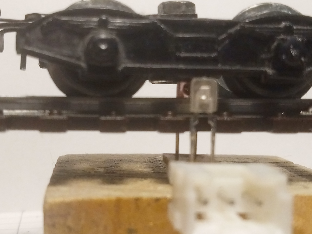

(#61230) Antal Miklós válasza róbertke hozzászólására (#61229)
Okt 24, 2019 |

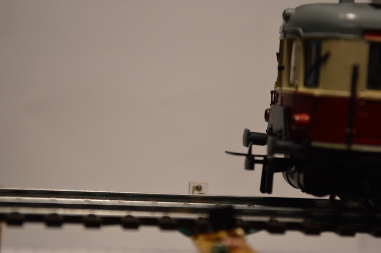

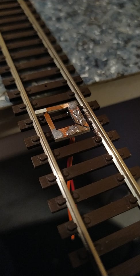

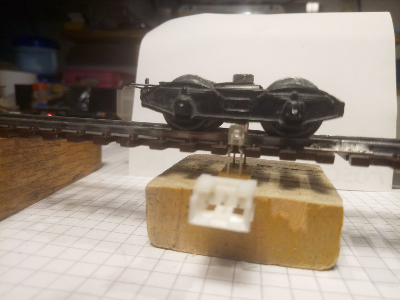

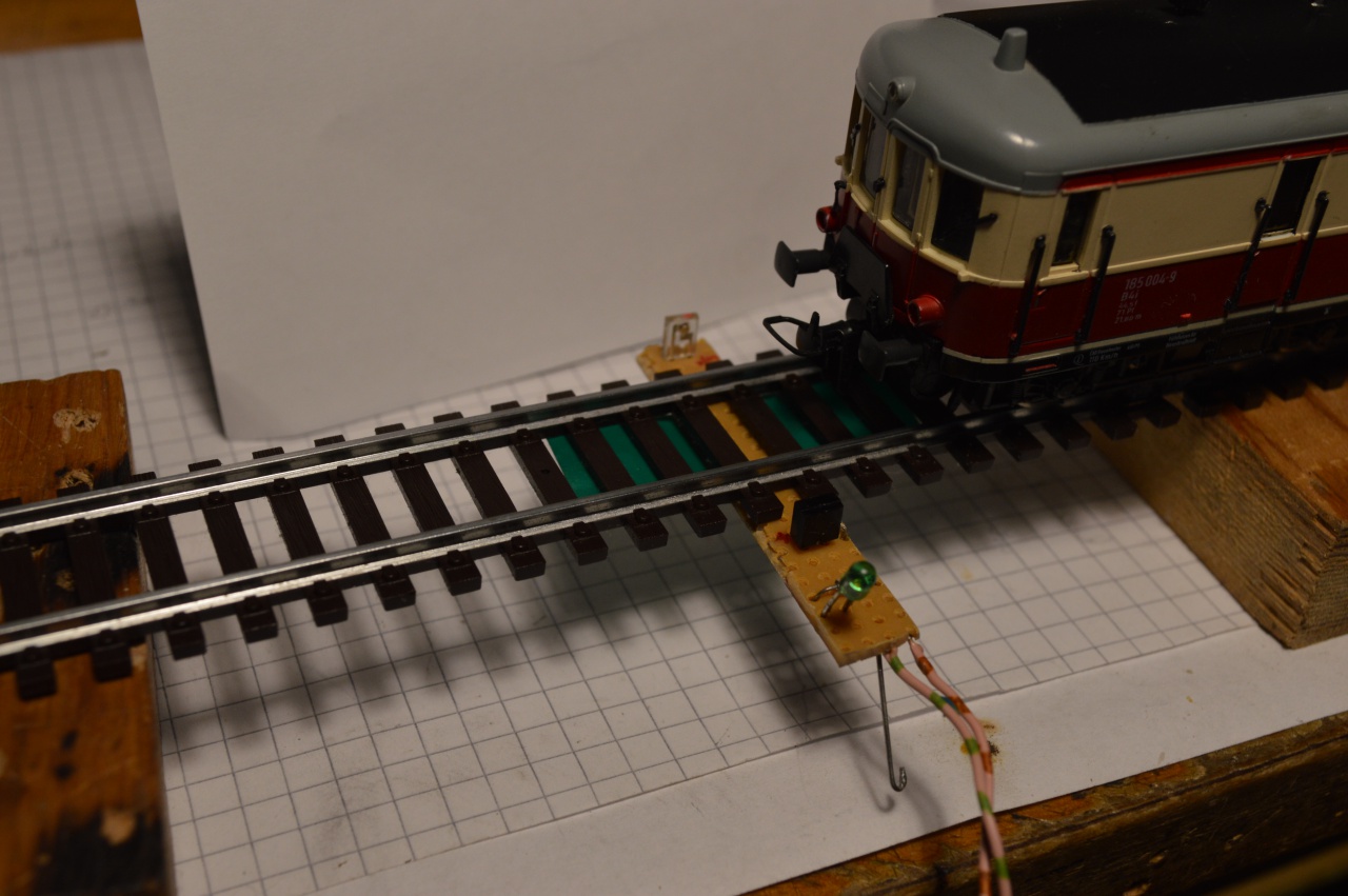

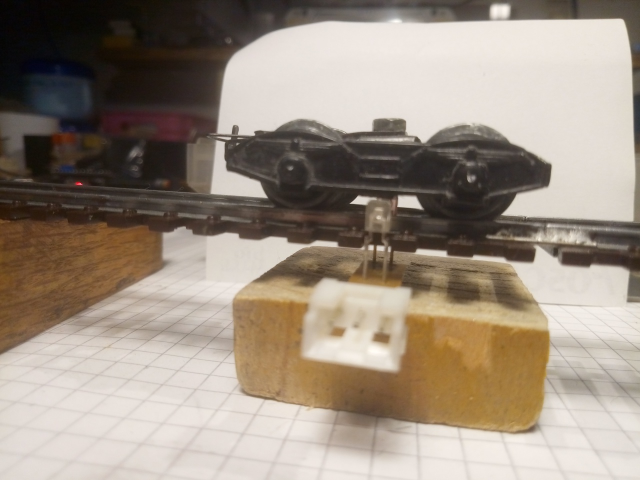

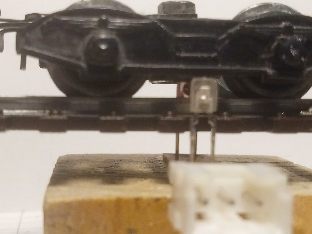

A megoldás:
A fotodiódából és tranyóból egy optokapu építése amelyben a két eszköz közötti távolság nálam, most a kisérlethez 35mm! Így az optokapu a vágánymező két oldalán helyezkedik el.
Az adó és vevő fényútja kb, 0,3mm-l van a sínkorona felett.
A diódára 10mA-t adtam, a fototranyónál érdemes fotodarlington csinálni.
Működik. A képek mérete miatt három lépcsőben küldöm |

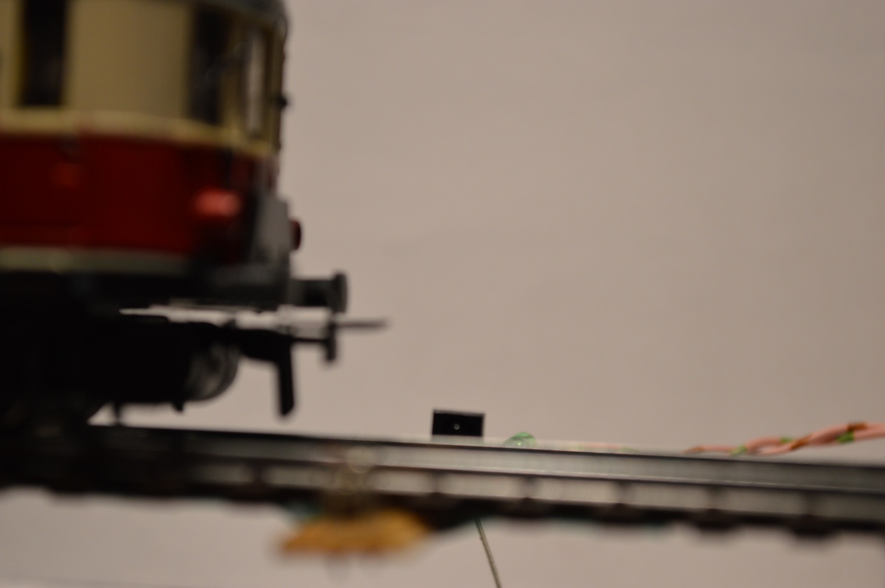

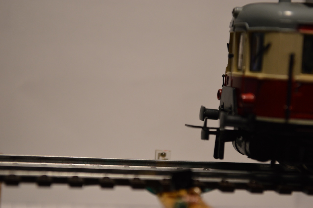

(#61231) Antal Miklós válasza Antal Miklós hozzászólására (#61230)
Okt 24, 2019 |
Az adó dióda |
(#61232) Antal Miklós válasza Antal Miklós hozzászólására (#61231)
Okt 24, 2019 |
A fototranyó |
(#61233) Antal Miklós válasza Antal Miklós hozzászólására (#61232)
Okt 24, 2019 |

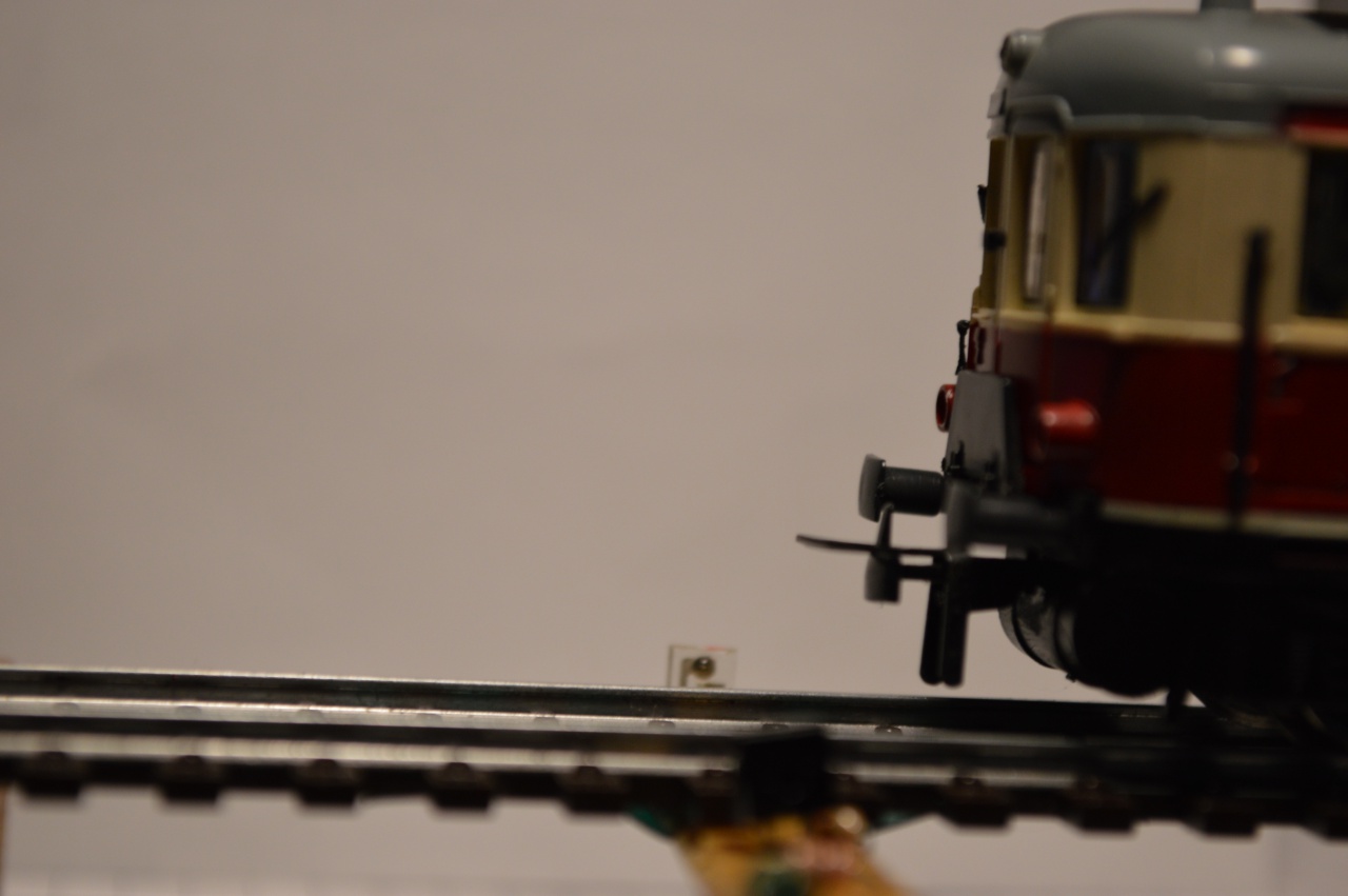

Sajnos a makro objektívem éppen kölcsön van. |

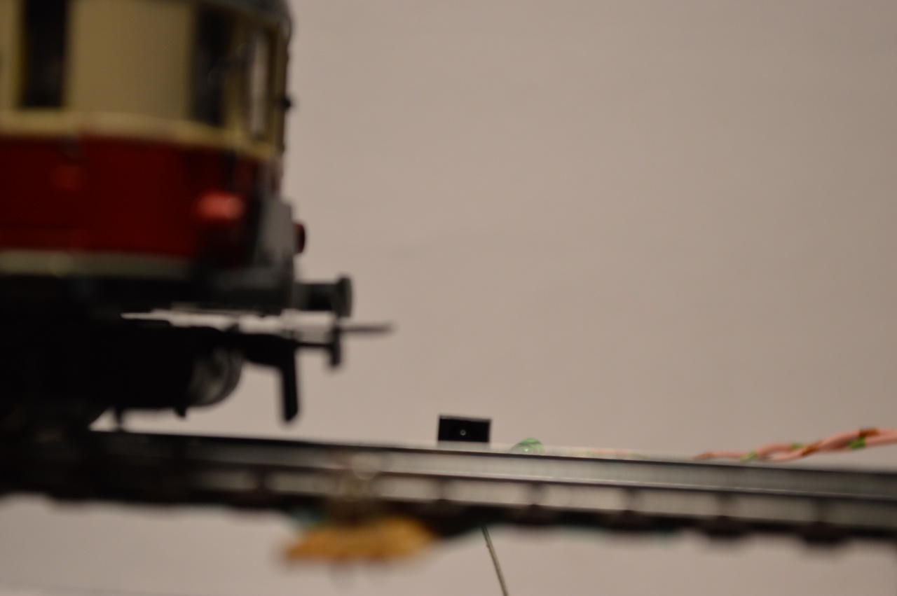

(#61234) diginewl válasza Antal Miklós hozzászólására (#61230)
Okt 24, 2019 |

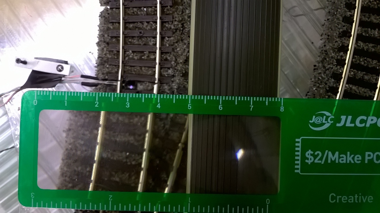

(#61235) Antal Miklós válasza Antal Miklós hozzászólására (#61233)
Okt 24, 2019 |
A fotodióda működését a legtöbb mobil kamerája látja. halvány lila fény. Nyitófeszültség: 1 - 1,1V
A fotótranyók legtöbbje általában lila szinüek.
(#61236) Antal Miklós válasza diginewl hozzászólására (#61234)
Okt 24, 2019 |
Nagyon ügyes megoldás  |

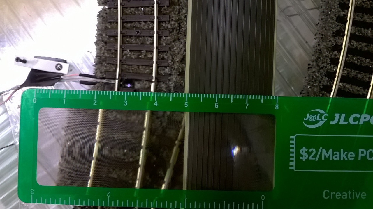

(#61237) Antal Miklós válasza diginewl hozzászólására (#61234)
Okt 24, 2019 |
Elmaszkolás:
nem találtam vasuti bizber-hez tartozó kötődoboz fényképet, ezt fotokartonból vagy 3D nyomtatóval készíthető.
De ez is lehet:

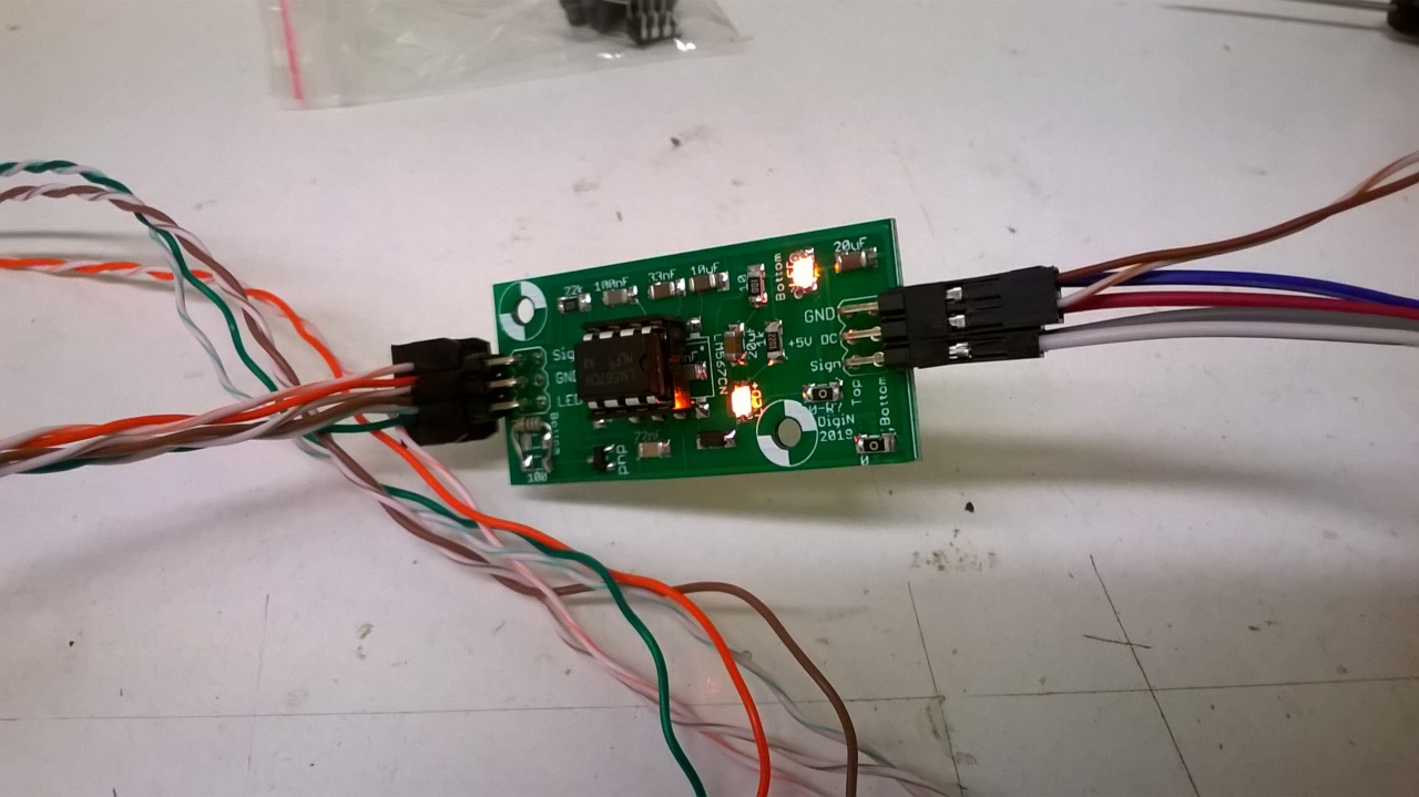

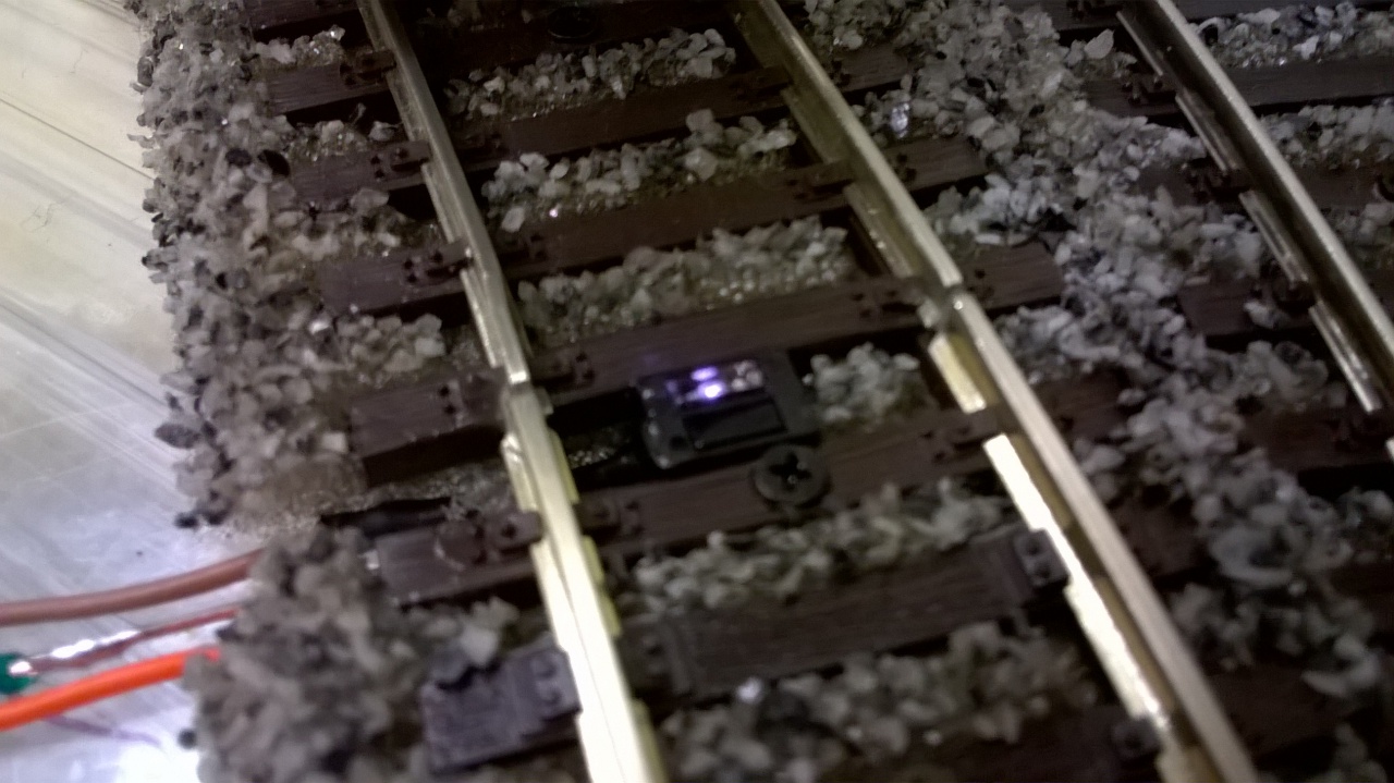

(#61251) diginewl válasza diginewl hozzászólására (#61238)

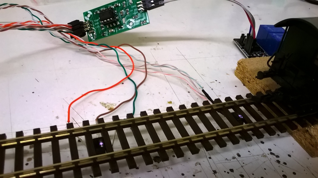

Okt 29, 2019 |

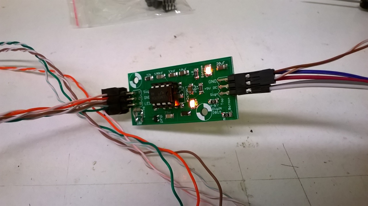

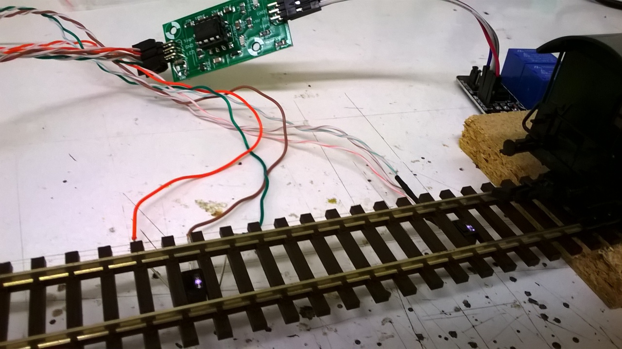

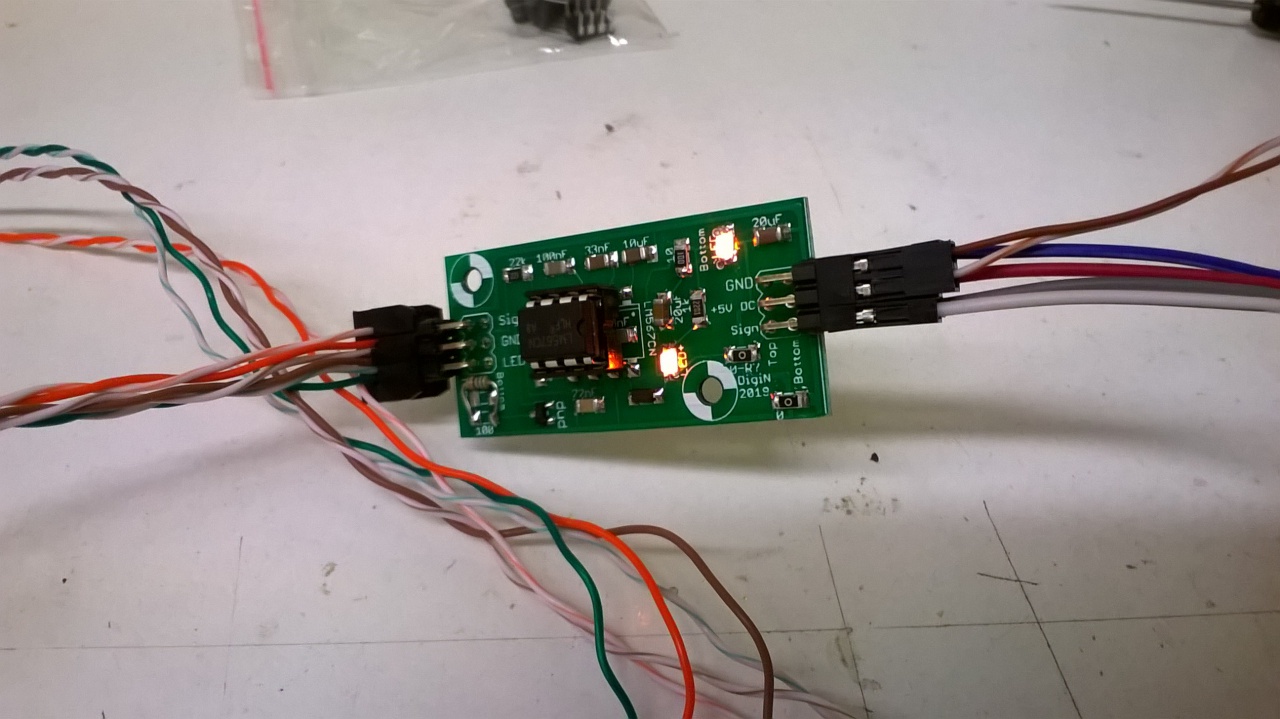

Összeállt a PPL-es reflexiós optó kapcsolás.
A nyák mindkét oldalán van egy-egy áramkör így párban vannak.
Meglepő módon elsőre működött minden.
Becsapni nem tudtam (külső fény/sötét/világos/stb). Amit ki kell próbálnom majd vele az a gyors áthaladás - ott mintha látnék pillanatnyi kieséseket.
Egyenlőre folyamatos foglaltságot ad - még önürítős kocsinál is, amiben benn van egy nagy üreg is.
De mondom, a következő próba a pályán való kipróbálás. Addig csak bizakodó vagyok.

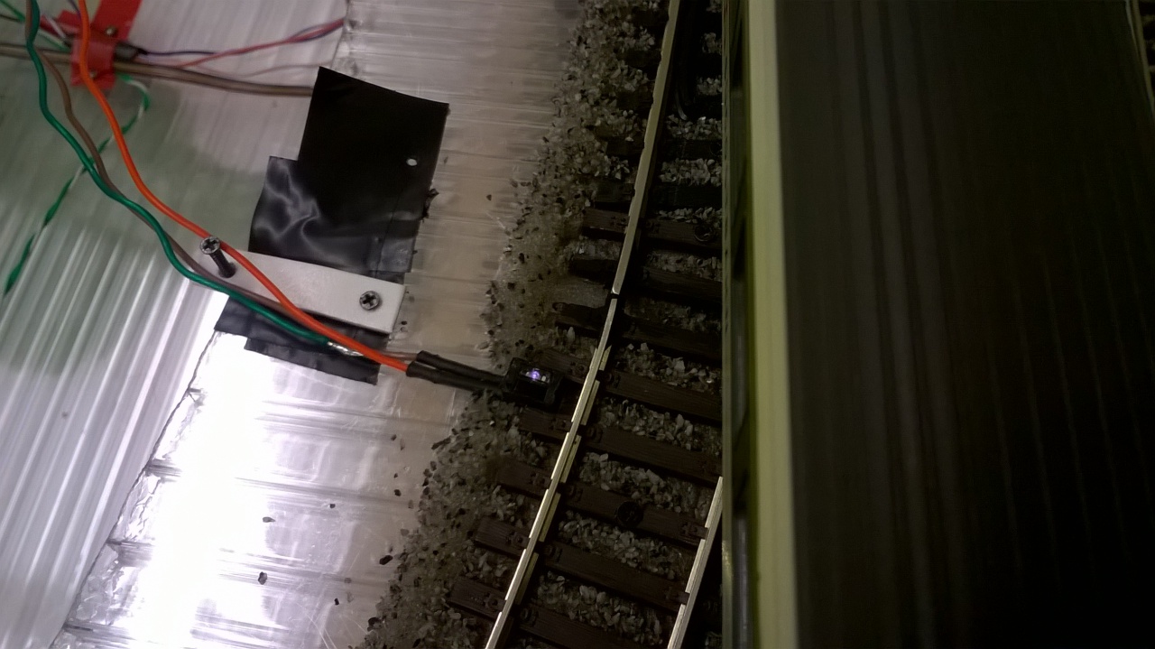

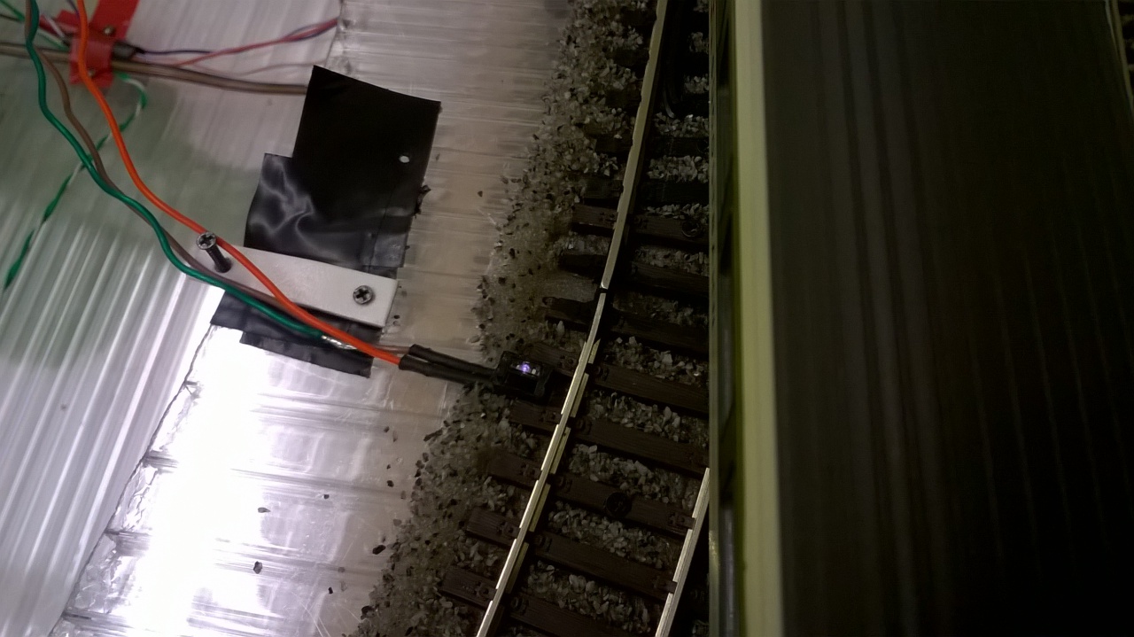

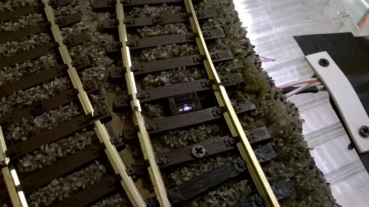

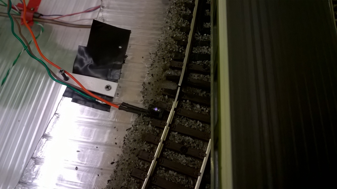

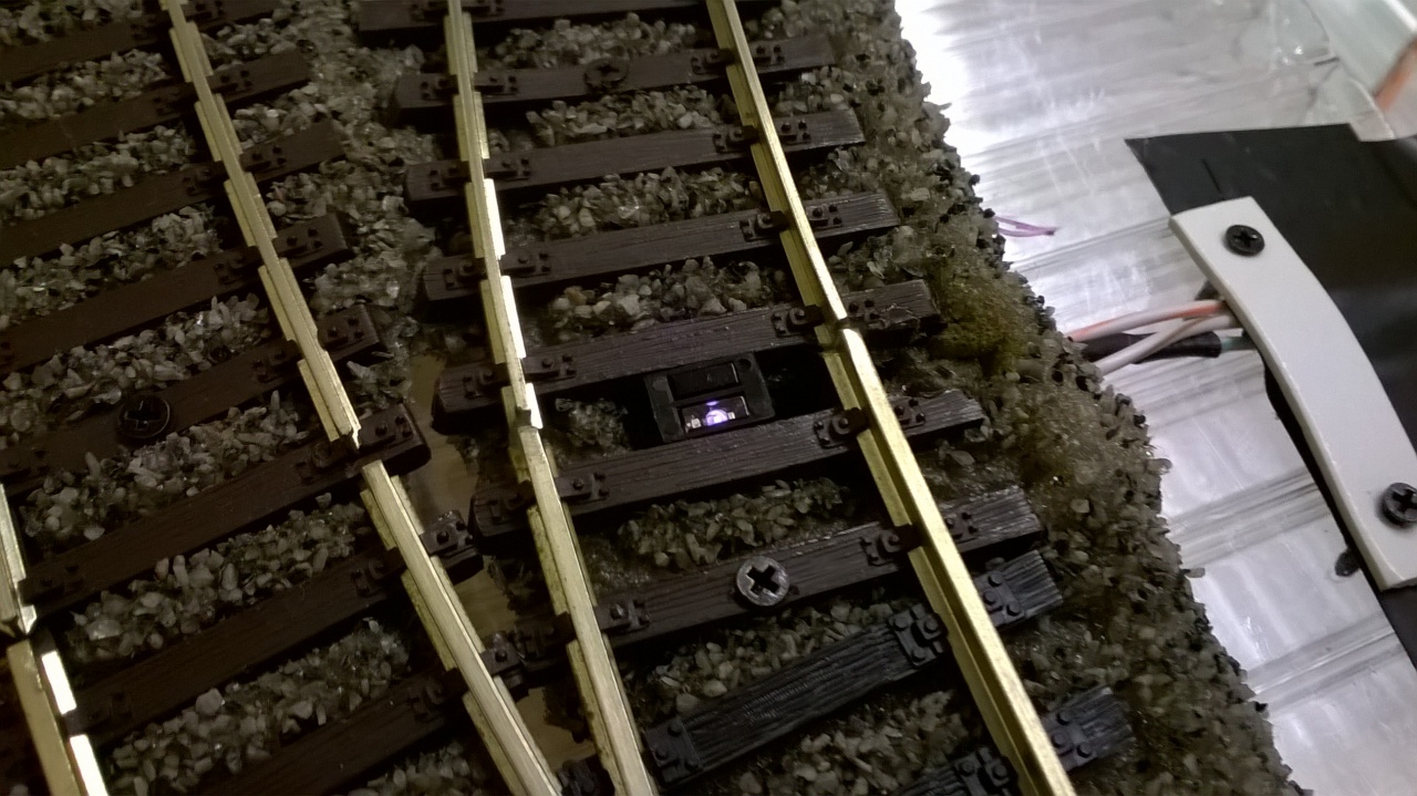

(#61255) diginewl válasza diginewl hozzászólására (#61251)
Okt 29, 2019 |

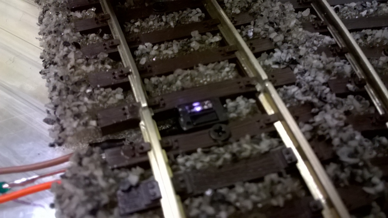

Egyenlőre úgy néz ki működik.
Hál'Istennek a kínai kondik kapacitása annyira szór, hogy két egyforma nincs, így két egyforma jel sem lesz, abszolút hidegen hagyják egymást az érzékelők...
Kb 10 másodperc volt betenni a helyére.... azért ez előny!
Így néz ki a helyén.
Hurok modulban próbáltam ki, egy monostabil relét hajt. Azaz akkor fordít polaritást, amikor van felette valami.
Nem csapott le egyszer sem a központ, a sebesség nem számított. Az viszont sajnos igaz lesz, hogy a foglaltságot nem tudja 100%-ban érzékelni. A Langenschwallbach vagonok alja itt-ott nagyon nagyon gyenge jelet ad. Azaz teljesen nem tűnik el, de ha pont ott áll meg a vagon, akár kaphatunk egy nulla foglaltságot.
Szeretnék segítséget kérni: mennyire gáz, ha egy infraLED-re 5V-on 50 Ohm alatti ellenállást teszünk? Impulzus üzemben működik... 33Ohm-ot könnyen ki tudok keverni egy 100, és egy 50-es párhuzamossá tételével... Mennyire díjjazza ezt az infraled?

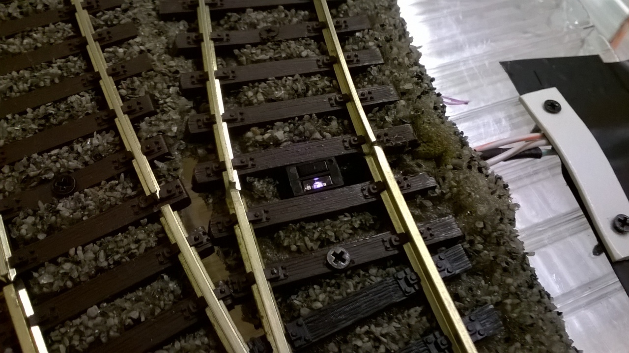

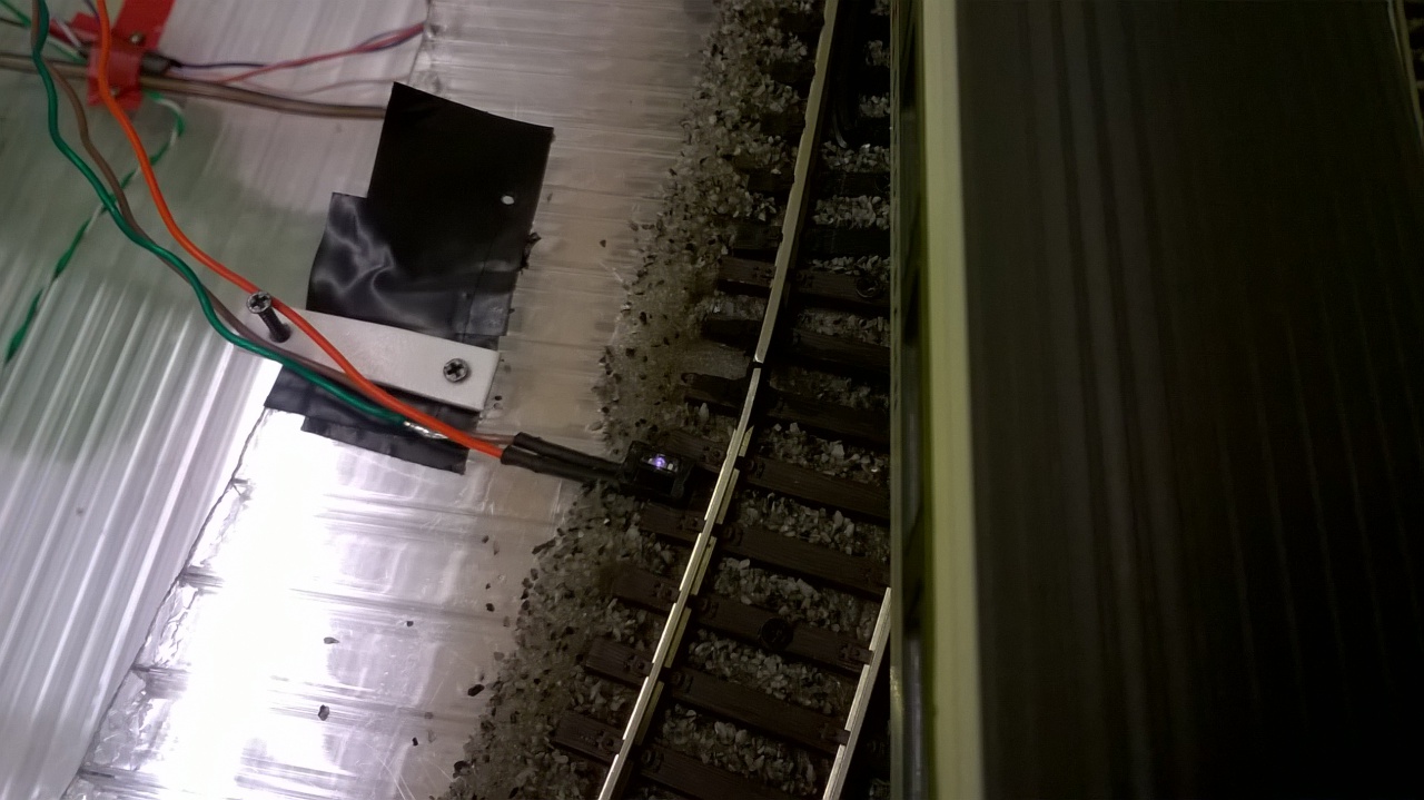

(#61261) diginewl válasza Frankye hozzászólására (#61260)
Okt 30, 2019 |
Közben sikerült finomítanom a működést! Szerintem így jó lesz:
100Ohm ellenállás a led-re (50 helyett), másik frekvencia - itt a lényeg.
Egyenlőre úgy néz ki, hogy nem tudom tévesen átverni (tök sötét/ nagyon világos 2 halogén lámpa/ sima szórt fény: neon)
Minden fölötte levő dolgot érzékel folyamatosan - végre.
Itt a vége

Pályán már előjött egy probléma: kb 5cm 5,5cm vágánytengely távolság kell. Egyébként bejelez a másik vágányról is.
Ez főleg a fehérre, és fényesre festett kocsiknál jött elő - nahát ki gondolta volna  A zöld és matt személykocsik elhaladhatnak mellette kb 1,5cm-rel is, nincs gond.
Még variálok egy kicsit a frekvenciával - attól csőlátóbb lesz.
Most 0,9kHz-en megy. Amiről indultam az 4,1kHz.
Amit könnyen ki tudok próbálni az a 1,3 és a 2,7kHz (66nf/33nF)
Ha megvan, jelzek  |

Egy ötlet a másik vágány téves jelzése ellen:
Lesüllyeszteni majdnem annyira, ahol még biztonságosan jelez és egy "szögletes csövet" ráhúzni. Lehetséges, hogy ha le lesz árnyékolva, akkor a korábban említettnél is messzebb lehet a kocsi fölötte, vagyis mélyebbre lehet süllyeszteni. Írtad, hogy kb. fél centire felemelted az egyik kocsit és akkor is működött.
Másik ötlet:
Ha csak annyival süllyeszted le, hogy a talpfák alatt legyen, akkor el lehet forgatni 90 fokkal. Gondolom az érzékelési területe egy ovális rész, ami a képen látható elrendezésben a menetirány szerint sokkal szűkebb, mint oldalirányban, ezért látja a szomszéd vágányt is. 90 fokkal elforgatva kevésbé fog látni oldalra, viszont messzebbre lát előre-hátra, ami tovább javíthatja azt, ha esetleg a kapcsolószerkezetnél nem érzékelne két kocsi között.
A süllyesztés miatt keletkező lyukat el lehet fedni infrát átengedő műanyaggal, amilyen pl. a távirányítók ledje és a készülékek érzékelői előtt van. Ez tovább javíthatja a zavarvédettséget a nagyon erős fényforrásokkal (pl. a direktben ráirányított 30W-os halogén) szemben. |
(#61272) diginewl válasza csíkosháTTú hozzászólására (#61270)
Okt 31, 2019 |
Igaz, de sok minden mást nem tudsz az áramérzékeléssel, amit ezzel igen. Nyugalom, törpölök rajta
Ha jutok vele valamire szólok - már megszokhattátok. Nekem már ez is így nagy eredmény.
Másik válasz:
Lesüllyeszteni talpfa alá nem lehet őket, mert azonnal fals jelzést adnak. Ezt az összetett adó+vevő egységet nem lehet szögletesen csövezni, mert a csövön visszaverődő is falsot ad.
Ami lehetőség van: a vágány mellé tenni, máris nyertem 2,5 cm-t. Ill. a frekvenciával mókolni - ezt fogom majd tenni.
Amit még lehetne - de nem akarok egyenlőre - mert munkás: az adót, és vevőt különválasztani, egy-egy 3mm-es izé képébe (infraled+infra tranyó/dióda). Ez valóban teljesen csőlátóvá tehető. Egyenlőre szeretném egy dologgal megoldani az ügyet, olyan kis diszkréten. |

Egy lehetőségen gondolkodom, aminek az eredményeit itt megosztom. Teszem azért, mert szinte csak Nektek köszönhetem, hogy ebbe "belerángattatok", és sokszor segítettetek. Ez van, most tessék elviselni az ötleteimet.  |
(#61275) diginewl válasza diginewl hozzászólására (#61274)
Nov 2, 2019 |
Ismét itt, ezennel zárom soraim:
Szerintem elmentem a falig - már amit ezzel a qrd1114-el lehet az én szintemen csinálni:
-3,5cm vágánytengely távolság (ez állomásokon bőven megvan). Ekkor a sínszálak között van, azaz folyamatos foglaltságot ad. Ezen távolságon kívül egymást sem zavarják az érzékelők, ha többen lennének.
-Váltókörzetben - lásd kép. Itt a sínszál túlsó szélén van, így a két kocsi között nem érzékel, csak ha fölötte van valami.
Paraméterek: 200nF-os lett a jeladó kör, azaz 450Hz körüli a freki.
Előtét ellenállás: 100Ohm 5V-on.
Szerintem alternatívája lett az IS471F-nek - ezen a terepen. Azzal a határtalan előnyével, hogy az adót, és a vevőt nem nekem kell összerakni, hanem egyben vannak. Igaz egy kis áramkört mellé kell még tenni...de hát semmi sem tökéletes - mondta a róka.
Üdv: Newl |
(#61285) siemenstaurus hozzászólása
Nov 11, 2019 |
Közben én is próbálkoztam.
Konténeres kocsiknál még működik.
De a 9 darab 6 tengelyes ércszállító vagon megeszi reggelire.
(Persze szép üzemszerű sebességet vettem alapul.)
Jó hangos.
Videó.
