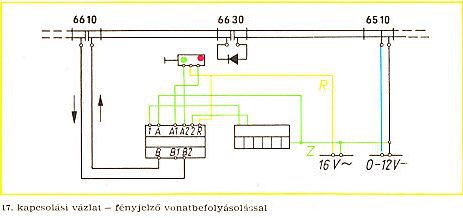

Tegyük fel, hogy van egy vágány, ahol van egy jelző és jelző előtt egy szigetelt sínszakasz, hogy csak akkor tudjon továbbmenni a vonat, ha zöld a jelző. A kérdésem az, hogy hogyan lehet megoldani azt, hogy egy ellenkező irányú vonat (amelyikre nem érvényes a jelzéskép) akkor is el tudon menni a szigetelt sínszakaszon, ha vörös a jelző? (analóg rendszerről lenne szó)
Előre is köszönöm a segítséget
(egy rajz, hátha könnyebb megérteni a kérdést. A kék a szigetelt szakasz, a piros pont pedig a jelző a fekete nyíl a szembejövő vonat) |

(#55552) etwg válasza Arctic37 hozzászólására (#55548)
Márc 9, 2017 |
Egy diodával amit a szigelt szakasz elötti vágánytol áthidalod a szigetelést ( sinhézagot) ugy, hogy ellenkezö irányban a vonat ne álljon meg. ( gyakorlatilag azt a kontaktust kell áthidalnod amit a jelzö kapcsolgat.). |

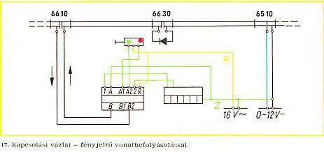

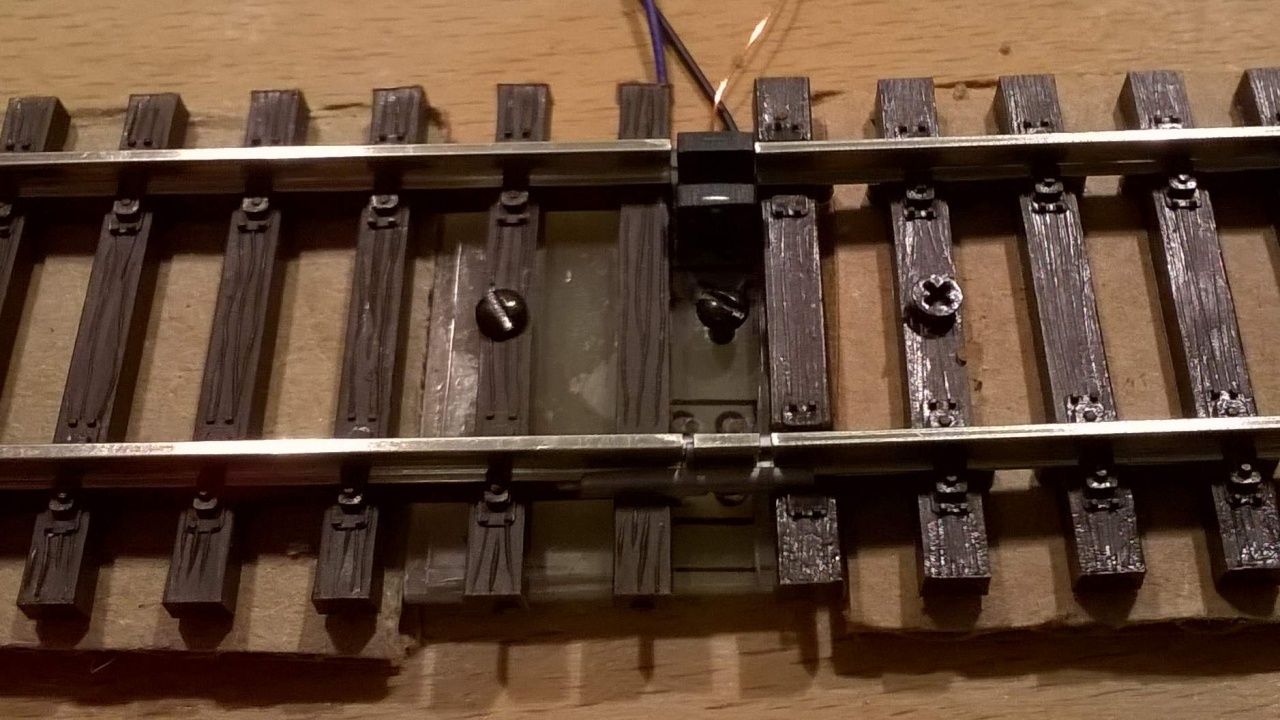

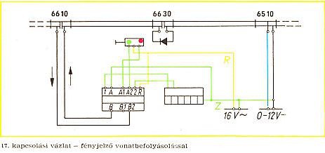

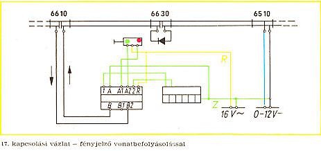

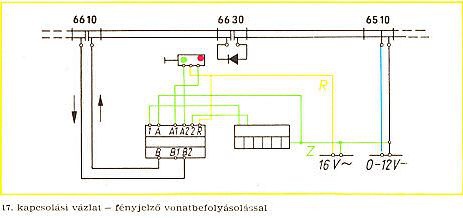

(#55554) JZoli válasza Arctic37 hozzászólására (#55553)
Márc 10, 2017 |
Mellékelek egy képet, ugyan ez a relé miatt készült, de jól látható a dióda bekötése.
Az "információk és hasznos linkek" című topikban találsz több szakirodalmi linket. Van pár ami az alapvető kapcsolásokat tartalmazza (Pl: Helyes vágányon TT-vasúttal című), sok segítséget adnak ezek. Ajánlom nézz ezekbe bele! |
(#55555) etwg válasza JZoli hozzászólására (#55554)
Márc 10, 2017 |
Igen igy van. Néha viszont érdemes elgondolkodni, hogy hova tesszük a diodát. A képen láthato megoldáson a visszirányban a jelzö elötti szakasz a jelzöt követöhöz van kötve.
Ha a diodát odakötjük ahova a relé kontaktusai mennek ( a szigetelt szakasz másik végébe akkor a szigetelt szakasz visszirányban a jelzö elötti szakaszhoz lesz csatlakoztatva.
Ilyen elgondolásoknak akkor van értelme, ha valamelyik szakaszt külön kapcsoloval (pl az állomáson) ki lehet kapcsolni, hogy ott álljon a vonat - mindkét irányban. |
(#55556) JZoli válasza etwg hozzászólására (#55555)
Márc 10, 2017 |
Ez teljesen igaz, a képet csak szemléltetésnek szántam, csak pont erre találtam "hírtelen" rá. |

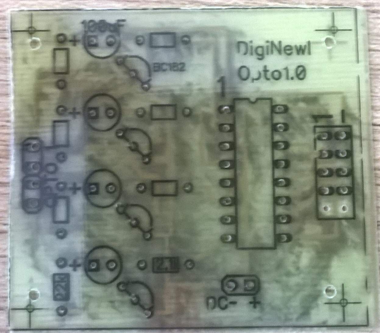

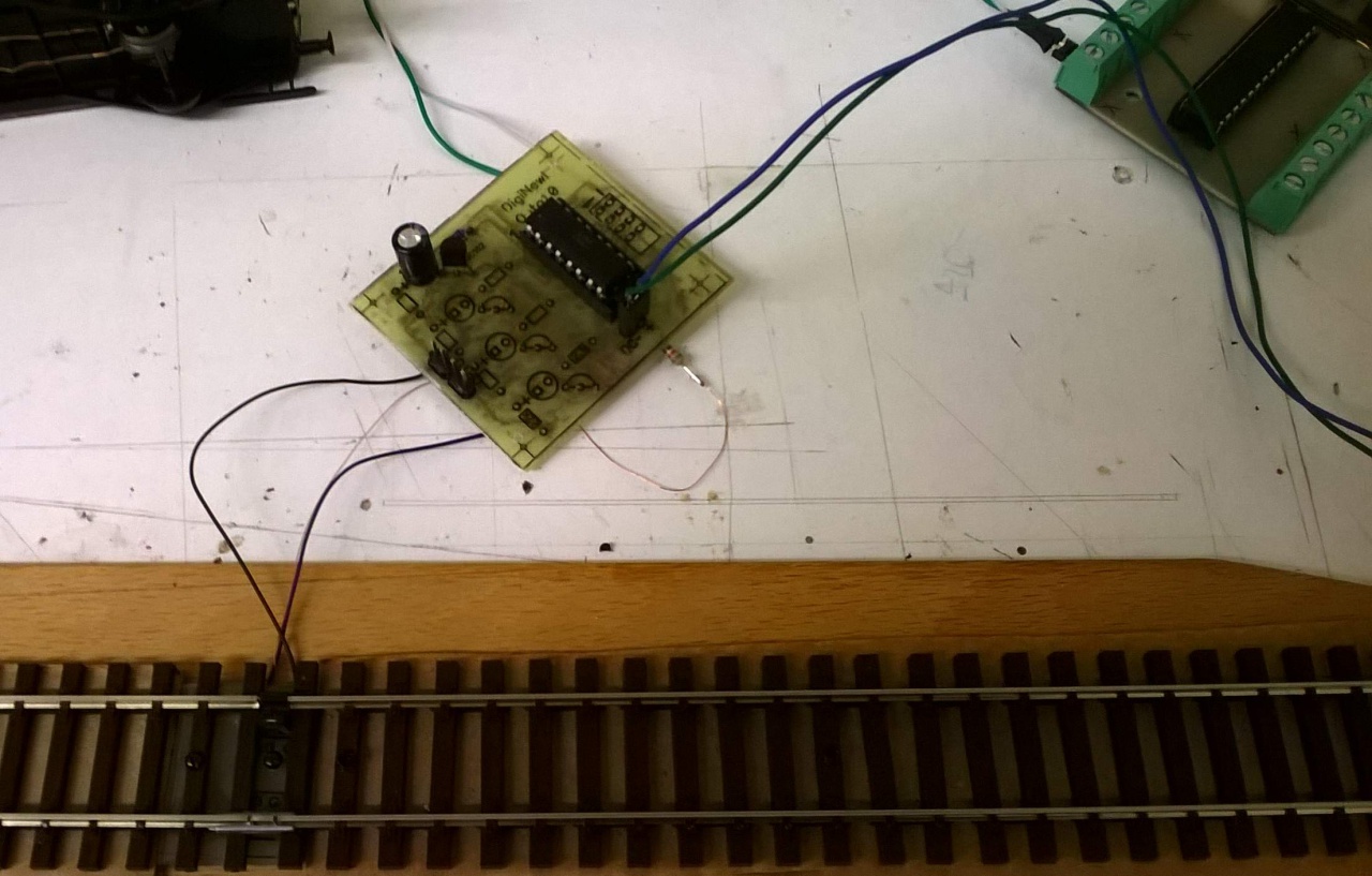

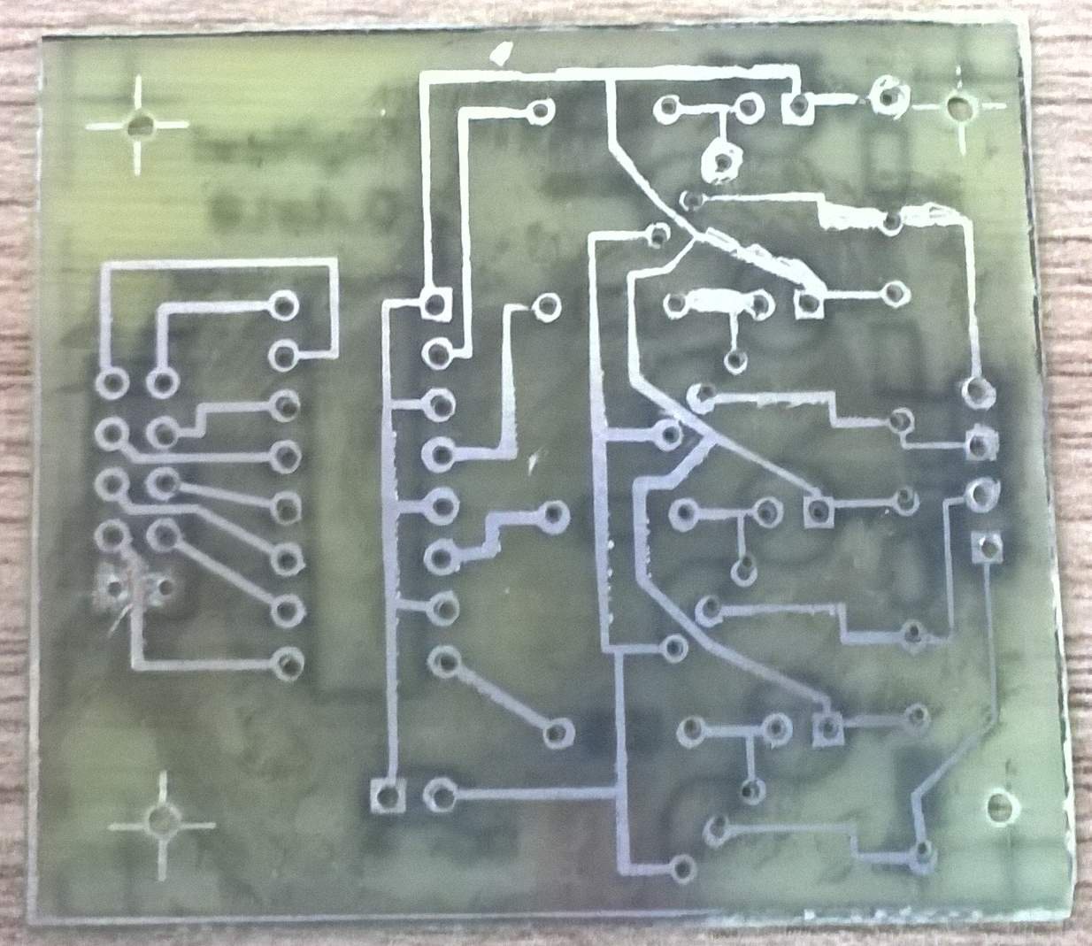

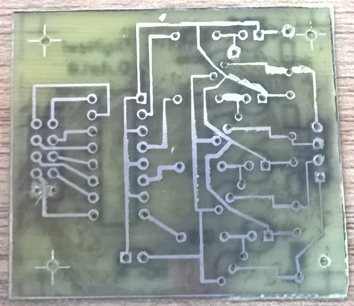

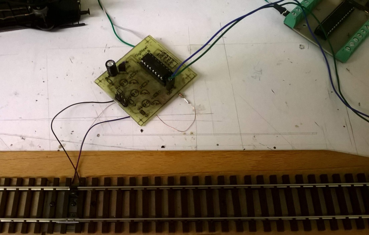

(#56188) diginewl hozzászólása
Máj 11, 2017 |

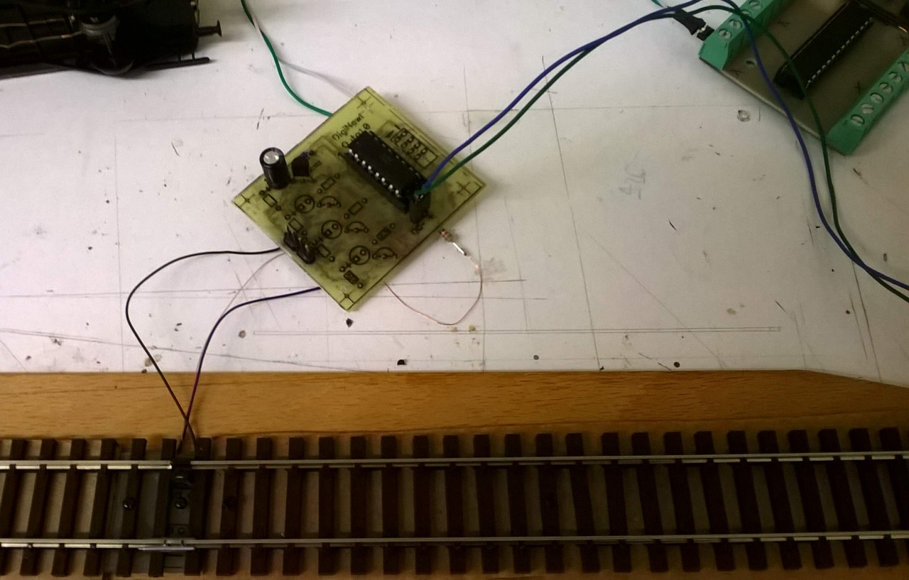

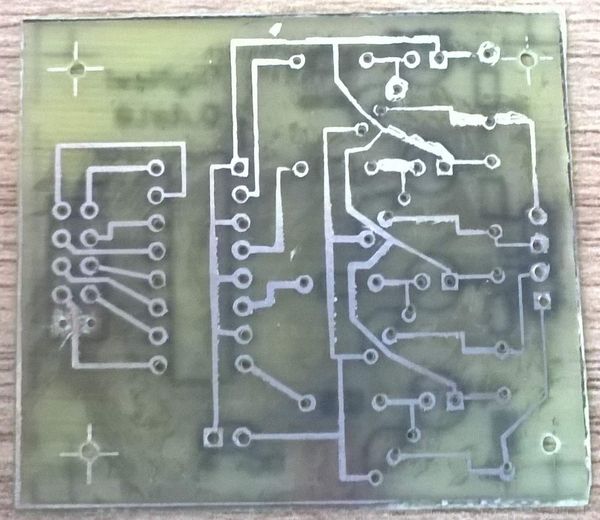

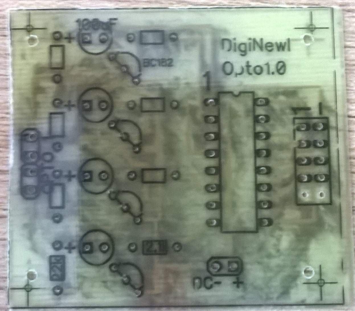

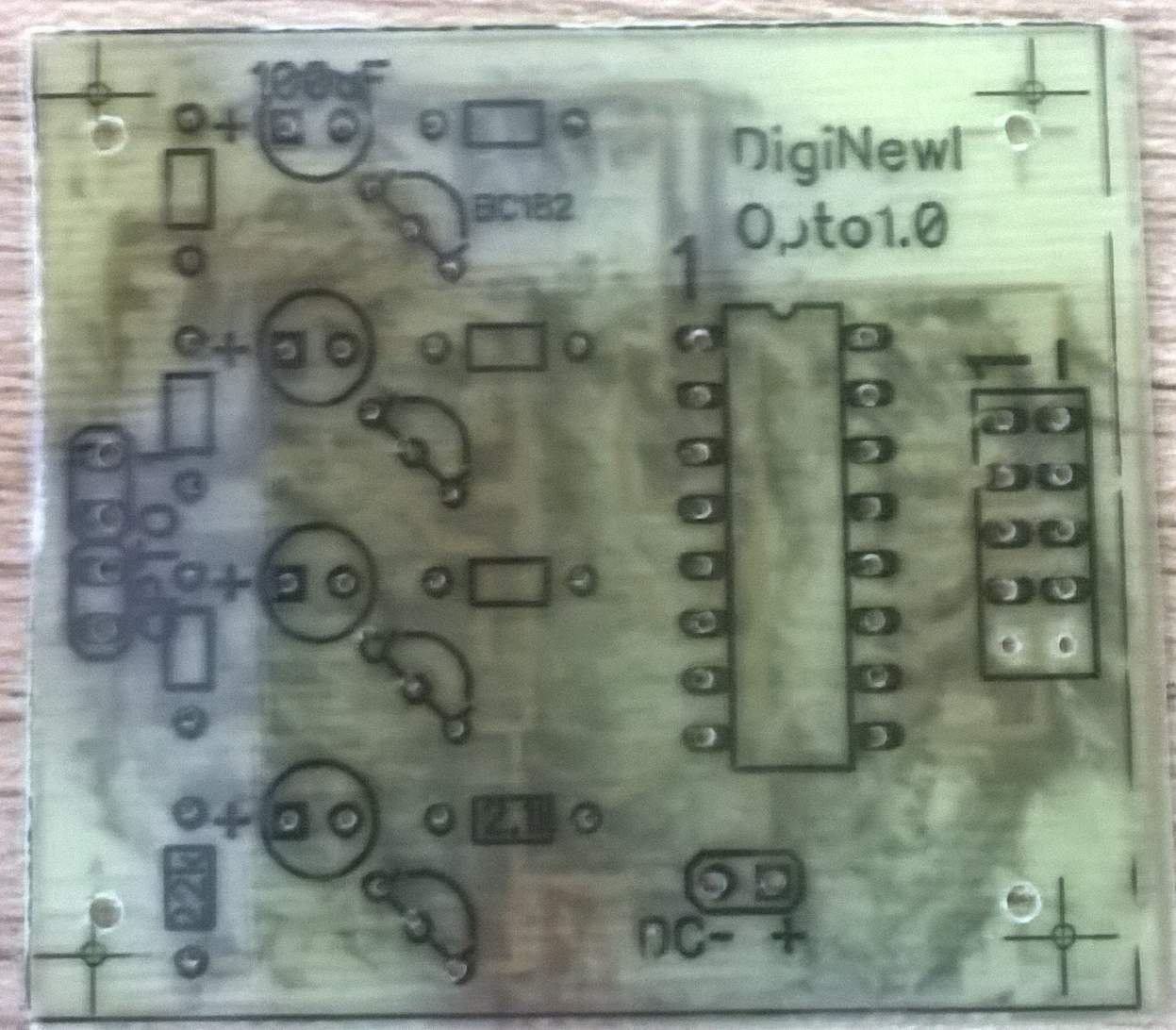

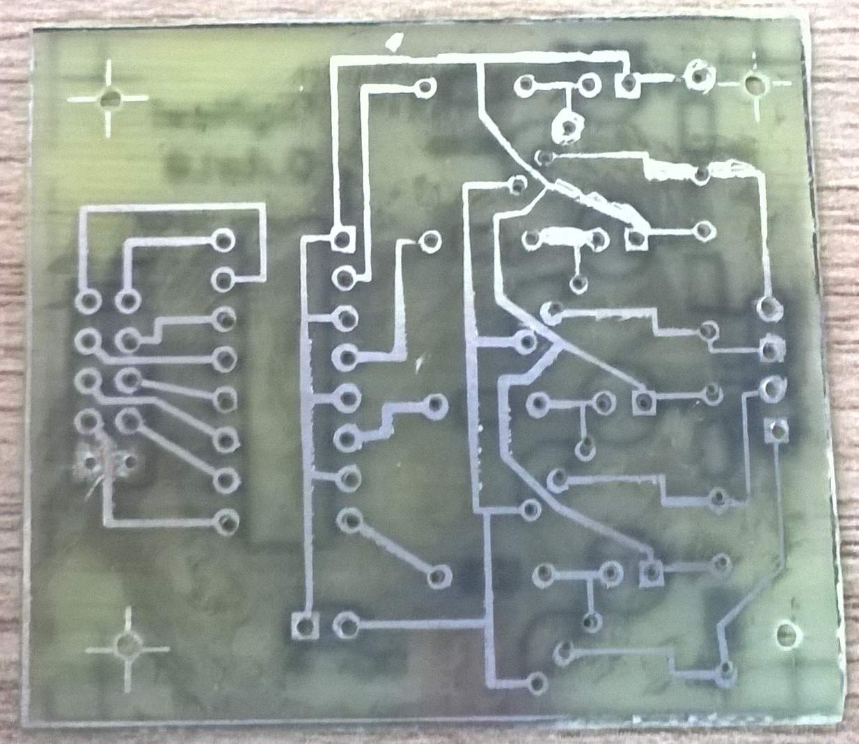

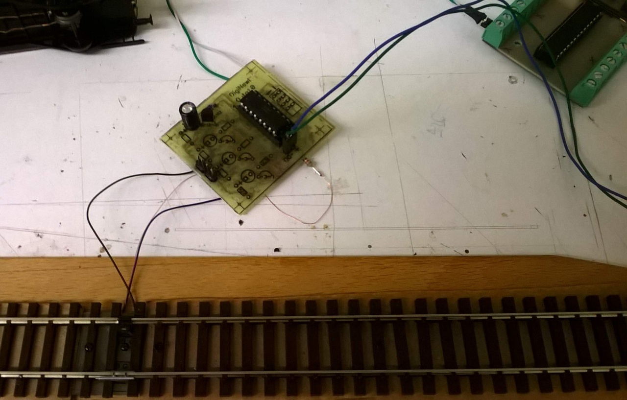

Végre elkészültem a fénykapu valamennyire szabványosításával, és a hosszá szükséges nyákok tervével.
Ami furcsa az egészben, hogy működik.
Így a fénykapu tud hurokmodulként a szakaszhatáron fordítani DCC-ben, így kell a másik oldalra egy kis szigetelőbetét arra a részre (lásd képeken)
Illetve, csak egy sínszál megszakításával pontos pozíciót tud küldeni. (pl jelző előtt pontos megállás). S88 busz felé mindenféle visszajelentő felé működik (Paco, JVND, Digitools, Trainmodules, Gaspar DCC). RP25-ös kerékkel, maximális sebesség esetén is jelet ad a visszajelentő felé.
Sikerült, amit elképzeltem, és ennek örülök. Ismételten köszönöm az Itteni segítségeket.
A nyákot magam terveztem, készítettem vasalásos technikával. Van még mit fejlődni. Itt is látszanak néhol a hibák, de azóta sokat javult a technikám. Ez az első prototípus nyákom.

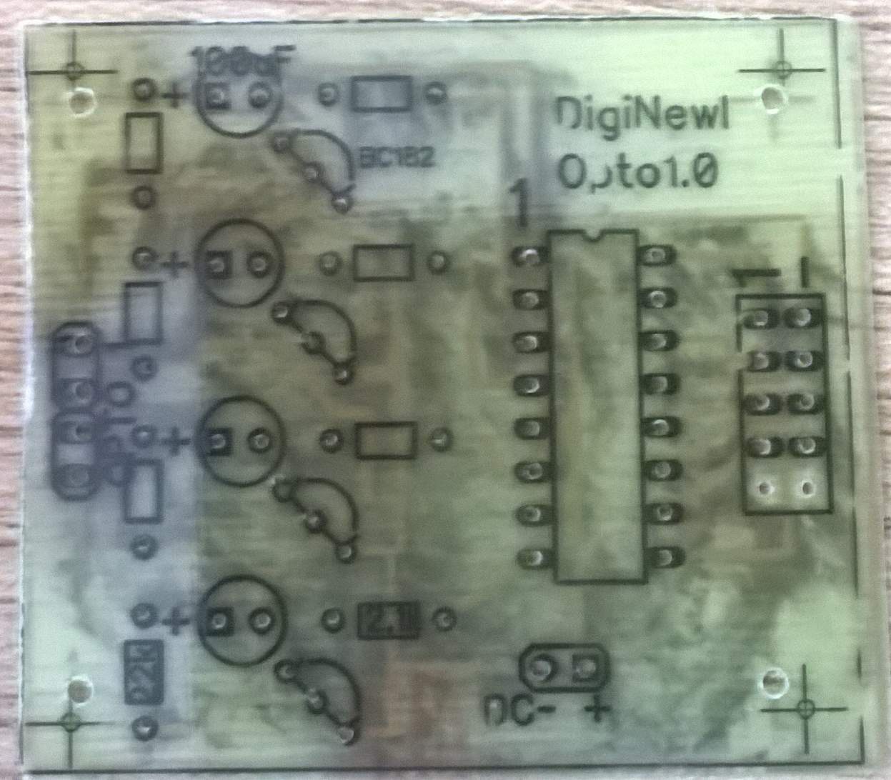

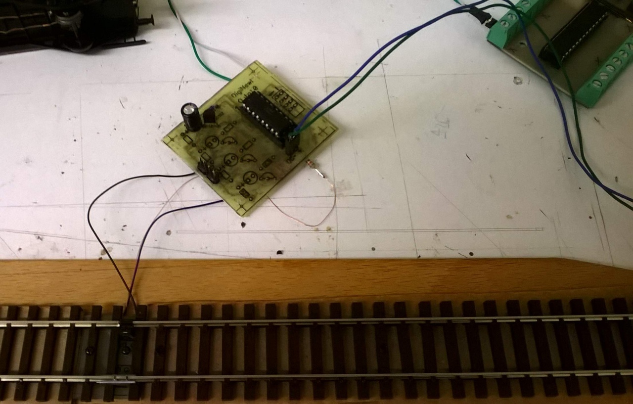

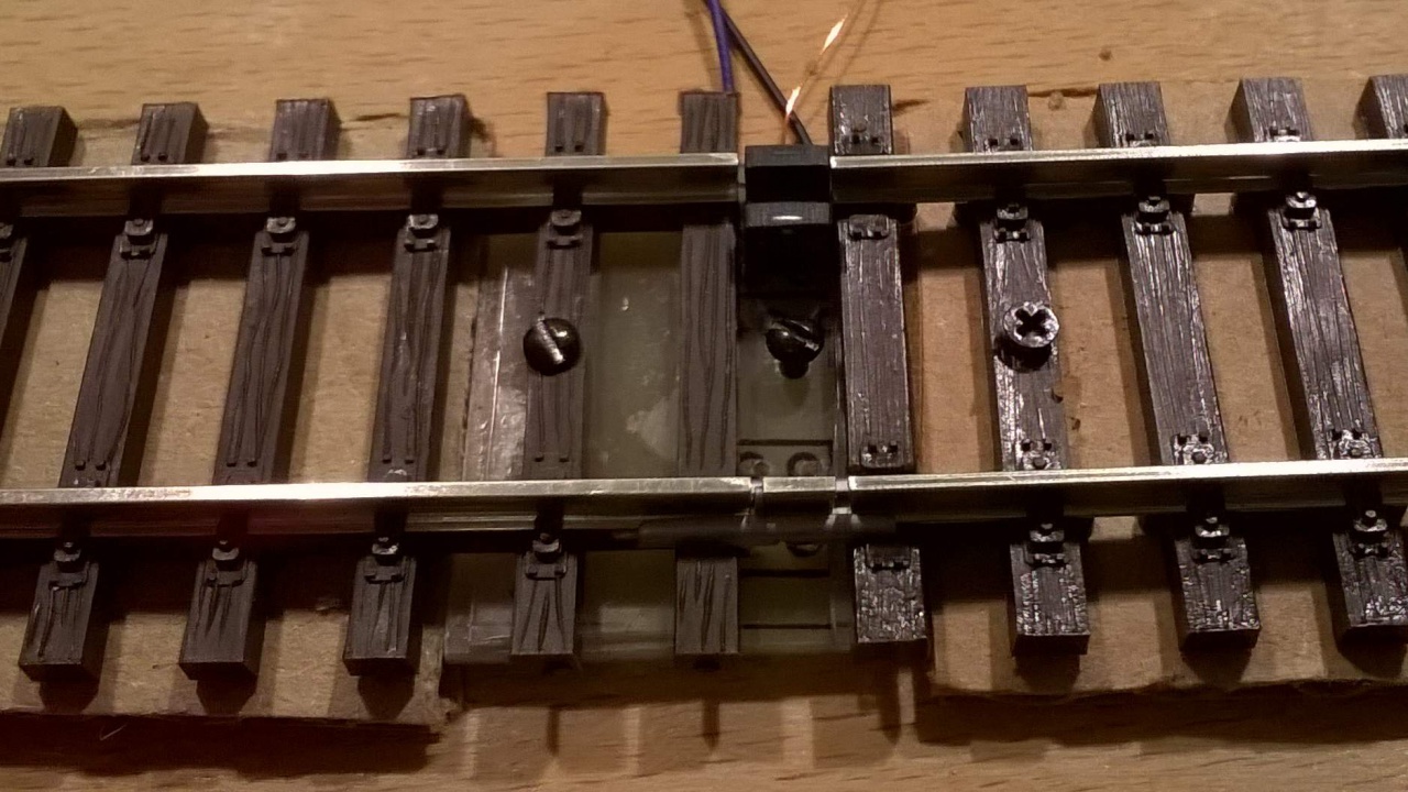

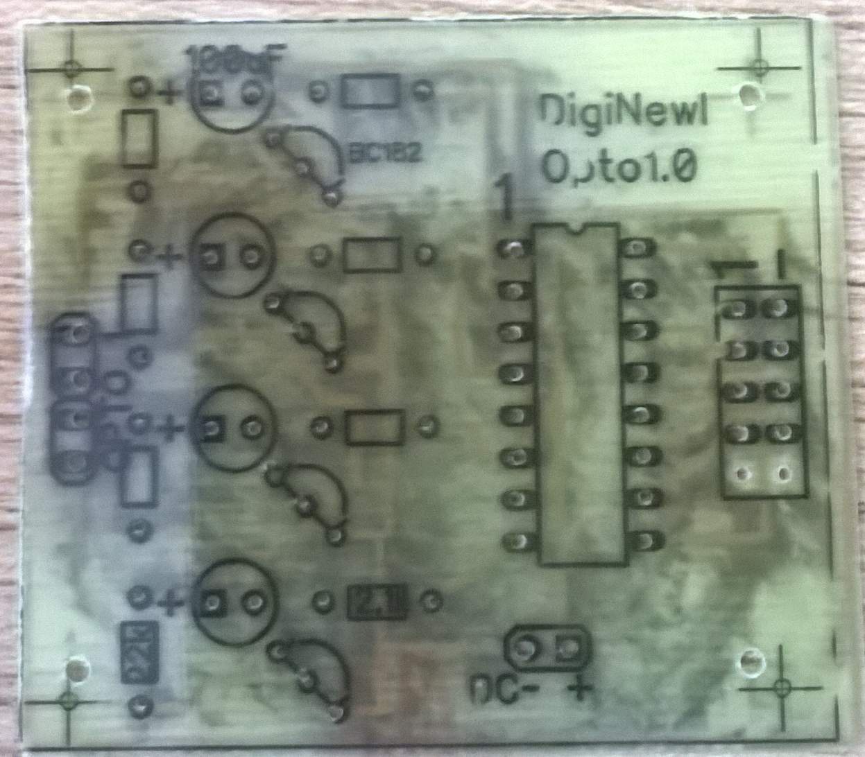

(#56189) diginewl válasza diginewl hozzászólására (#56188)
Máj 11, 2017 |
Itt pedig egy csatorna beforrasztva, és összekötve egy s88-as modullal.

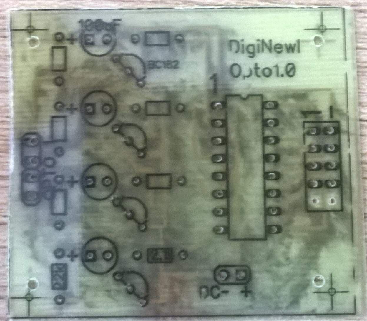

Miért nem használsz valamilyen NYAK-rajzolo programot (eagle, sprint, freepcb stb. ). Mindegyiknek van ingyenes verzioja, ami nekünk több mint elég és a NYAK mindjárt profin fog kinézni. |
(#56191) diginewl válasza etwg hozzászólására (#56190)
Máj 11, 2017 |
Free pcb! Azt használom - még én is megtanultam.
Nem lett tökéletes a vasalás, aztán javítottam (volna) maratásálló filccel, de az csak nem akart fogni rendesen.... Ezért lett maszatos.  |

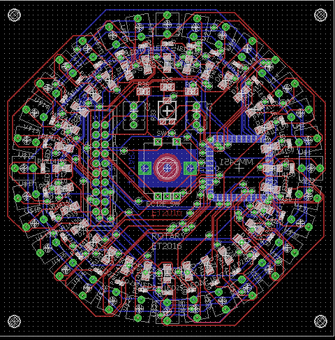

(#56192) etwg válasza diginewl hozzászólására (#56191)
Máj 11, 2017 |
Egy kicsit gyanus, mert a kollégám a freePCB-vel nagyon szép profi NYÁKokat rajzol ( én hülye meg csak késön kérdeztem meg öt, amikor már megvettem az egyik rajzolo programot).
Nem a vasalás hibáit firtatom, hanem a vonalvezetést, amit szerintem a freePCB sokkal szebben csinál. |
(#56193) diginewl válasza etwg hozzászólására (#56192)
Máj 12, 2017 |
250 Pin-ig free.
Azt mondod, hogy kapcsolás rajzból készíti a NYÁK-ot? Tud olyant is?
Én a fejem után mentem, és rajzolgattam, azért ilyen, amilyen.
(#56194) etwg válasza diginewl hozzászólására (#56193)
Máj 12, 2017 |

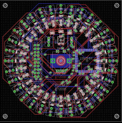

Természetesen és nem tudom, hogy 250 pinig vagy bizonyos méretig ingyenes.
Itt van egy rajz, amit majdnem automatikusan rajzolt meg az ingyenes verzio is. (eagle - ahol rajzoltam egy idegen PC-re töltöttem le gyorsan az ingyenes verziot)
De szerintem a FreePCB is tud ilyet. |
(#56195) proba válasza etwg hozzászólására (#56194)
Máj 12, 2017 |
Szerintem csak beállítás kérdése, két pont összekötésének több módja van, egyenes vonal engedélyezett a 45 fok csak 90 fok és ívek. Ahogy elnéztem Diginew az egyenest választotta, a nekem szokásos 45 fok engedélyezve helyett. Az autoroute nekem nem vált be. Ha egy vonalat rosszul rajzol be, utána a többivel csak kerülgeteti, max tippadónak jó. |
(#56196) etwg válasza proba hozzászólására (#56195)
Máj 12, 2017 |
Nem tudom már vagy 5 éve annak, hogy utoljára freePCB-vel dolgoztam. Szerintem is beállitás és használat kérdése az ügy.
Az autoroutingot már 30 évvel ezelött is sok program tudta ( vagy félautomata is volt). Én szeretem az autoroutingot, sok mindent gyorsan és jol megcsinál, az eagleben meg könnyü befolyásolni ( törölni a rosszat és ujrarajzoltatni). Persze utolag mindig mindent igazgatni kell, de az már izlés és az igény kérdése. Müködni fog anélkül is. |
(#56197) diginewl válasza proba hozzászólására (#56195)
Máj 12, 2017 |
Én nem választottam semmit.
Fogtam az áramköri elemeket leraktam szépen sorba közel egymáshoz, aztán meg összekötögettem a lábakat. Azaz a gép helyett én gondoltam ki, mi hol legyen.
A semmihez képest (kézzel rajzolás) ez nekem hatalmas lépés volt ám!  Arról nem is beszélve, hogy az elemlista a másik oldalon ott van szintén vasalással. Csak raknom kell bele a dolgokat.
Ezt az autorutert kipróbáltam, de össze/vissza rakta az elemeket.... szóval nem értem, hogyan működik.  Valahogy úgy vagyok vele, hogy nem mindent kell tudnom  |
